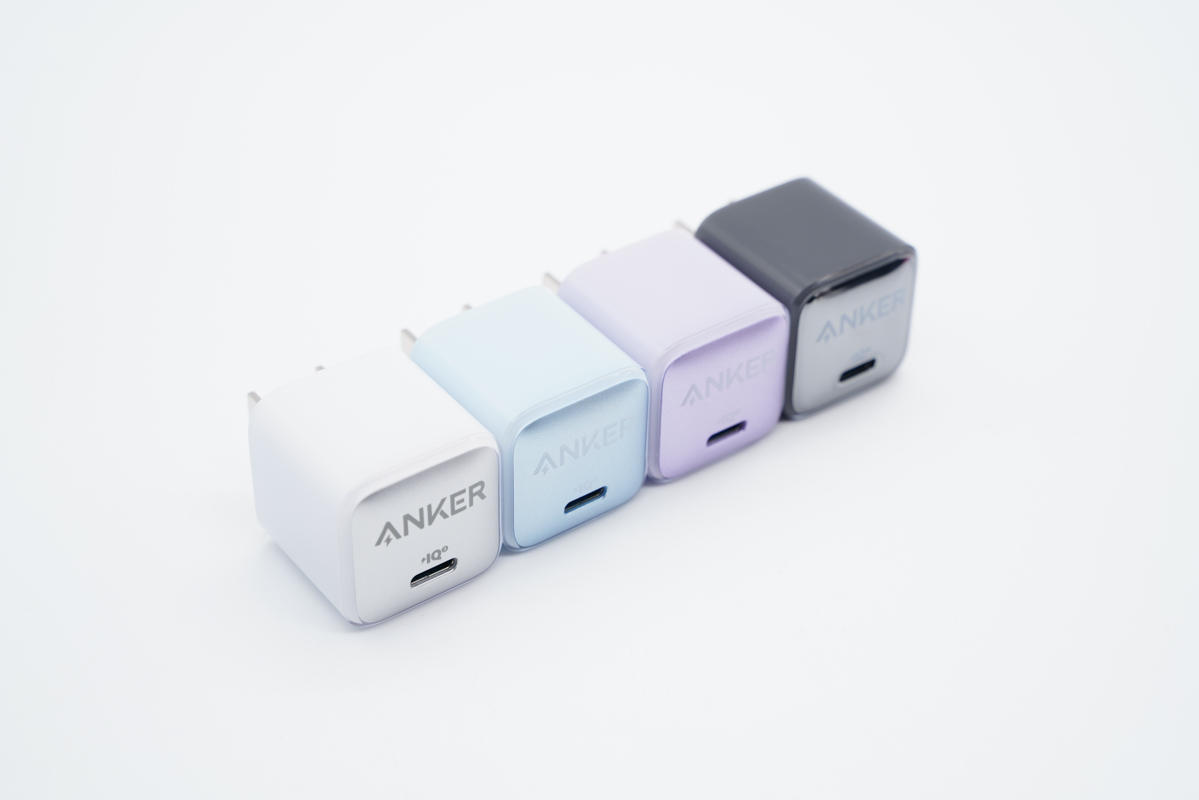

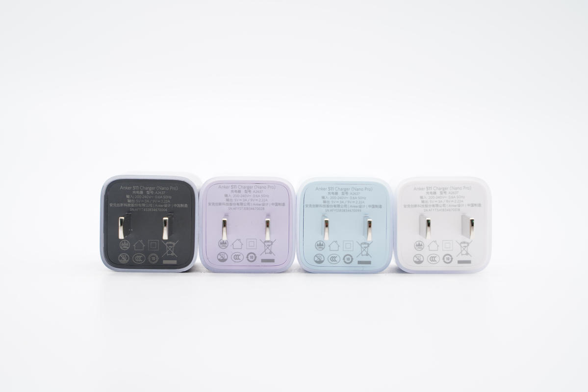

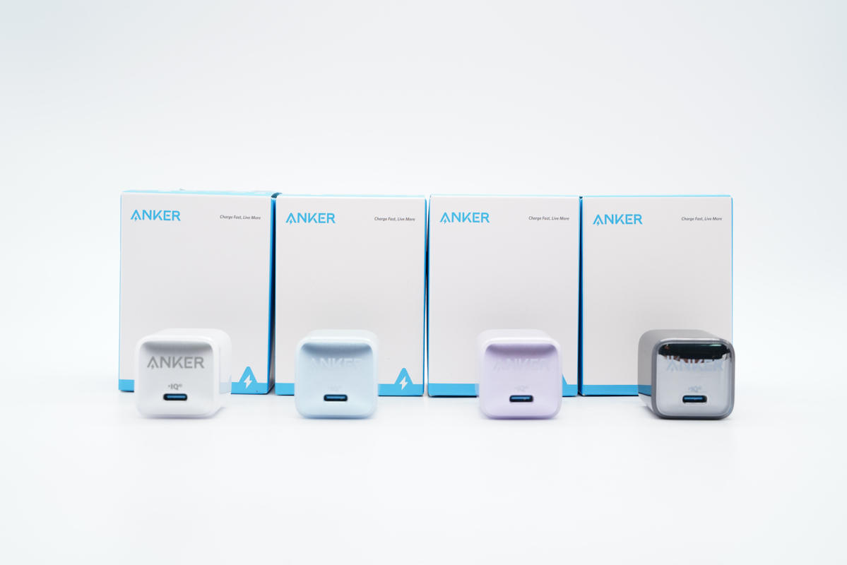

ANKER安克新款20W安芯充有四种配色可选,下面将四款一起进行展览,给大家一个直观了解。
充电器四种配色分别是钻石白、冰晶蓝、曜石黑、冰玉紫,颜色与iPhone搭配满满的CP感。
充电器采用方块造型设计,整体十分小巧。除了有丰富的配色外,壳体四周表面覆盖一层半透明材质,打造一种冰爽感,又是一款设计十分有特点的迷你充,而且很符合它控温的特性。
此外顶面看上去十分有金属质感,配备单 USB-C接口采用蓝色胶芯,外壳上设计有 ANKER 品牌logo。

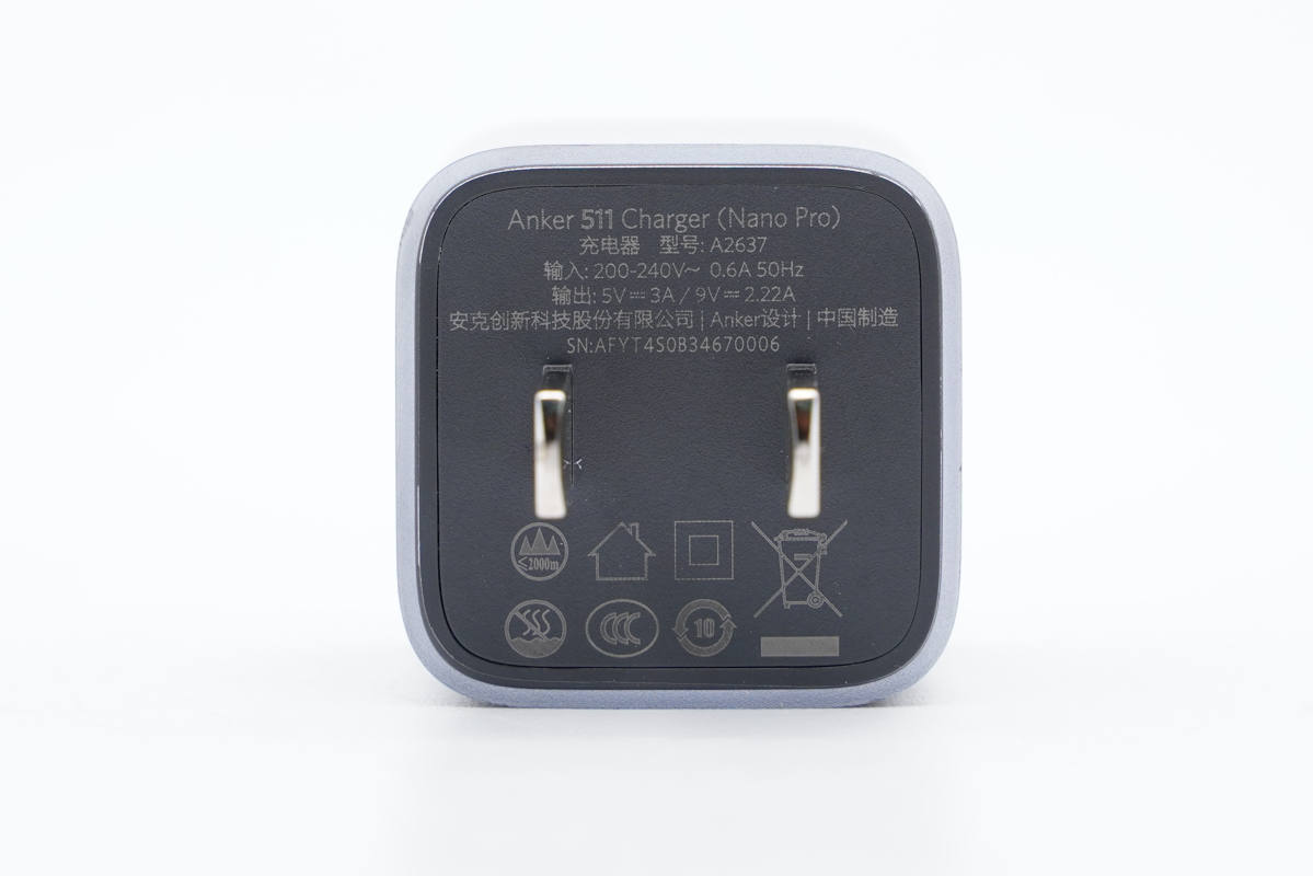

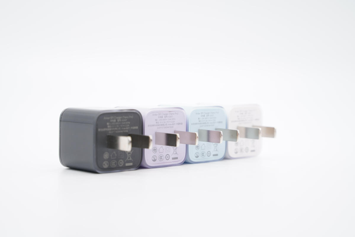

充电器采用的是固定式国标插脚。
输入端外壳上都印有参数信息,由于参数一样下面展示其中一款的特写。
型号:A2637
输入:200-240V~50HZ 0.6A
输出:5V3A、9V2.22A
制造商:安克创新科技股份有限公司
产品已经通过了CCC认证。

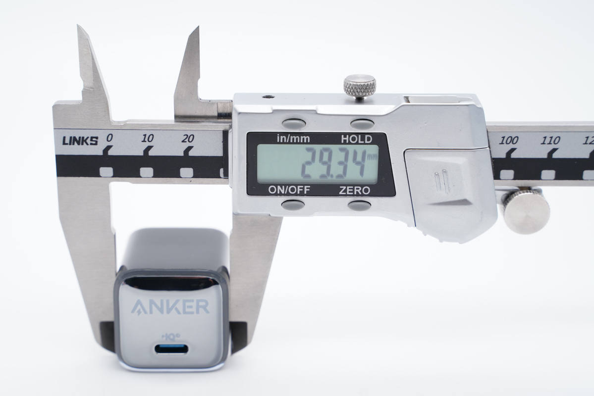

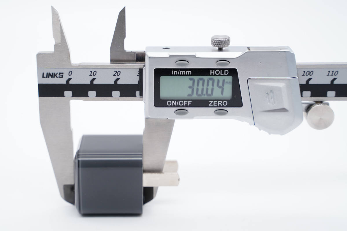

实测充电器机身高度为30.04mm。
宽度为29.34mm。
厚度为29.36mm。

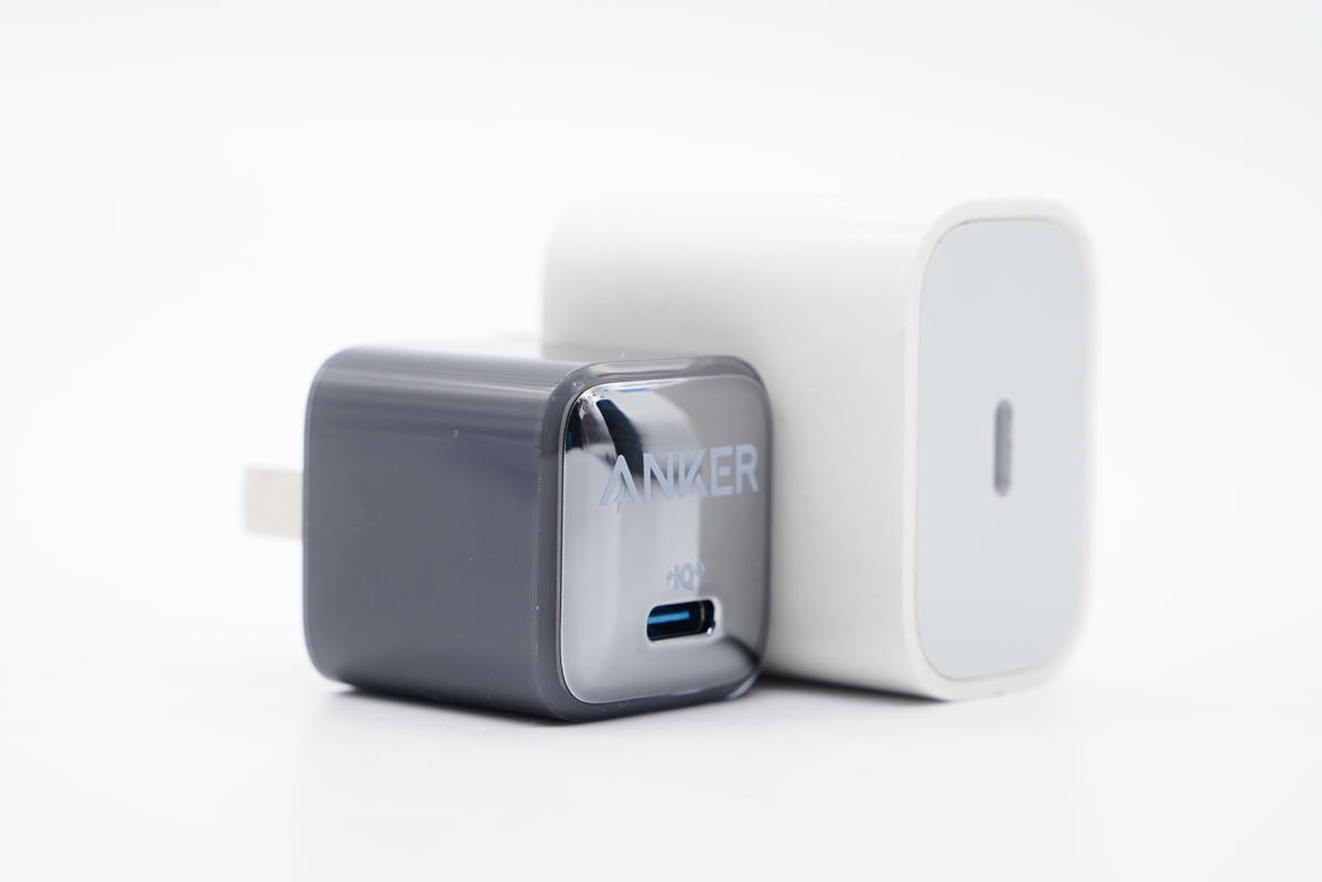

和苹果 20W 充电器直观对比,体积约为苹果原装的45%,更小也更漂亮。

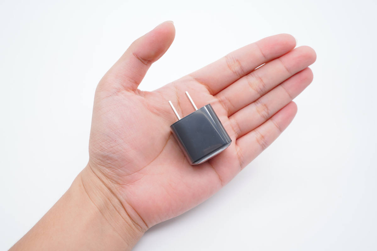

拿在手上的直观感受,小巧而精致。

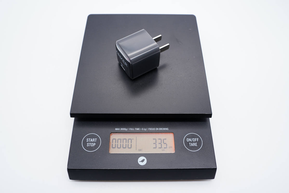

充电器净重约为34g。

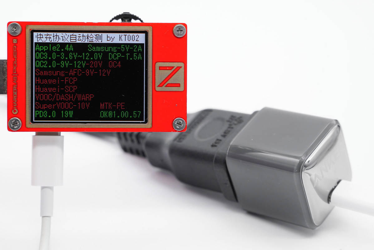

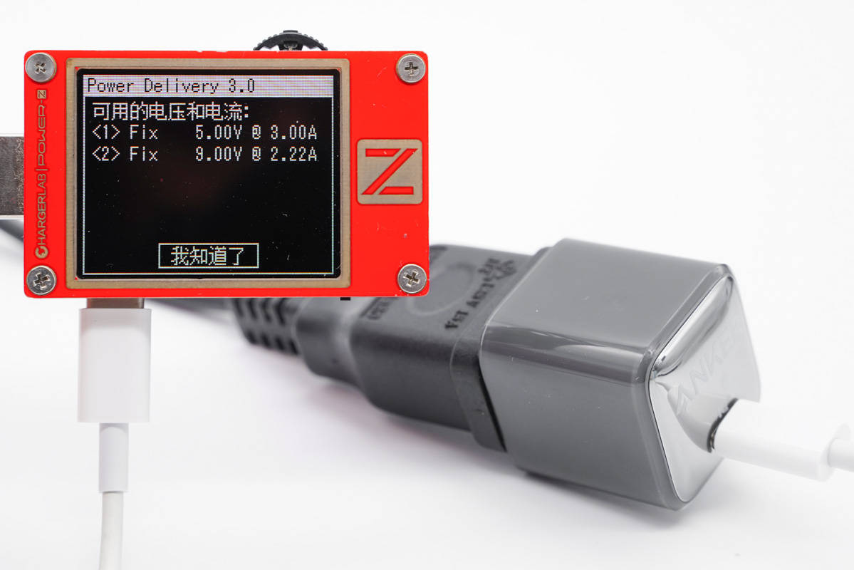

使用ChargerLAB POWER-Z KT002测得USB-C口支持Apple 2.4A、Samsung 5V2A和DCP协议,以及QC2.0、QC3.0、PD3.0快充协议。
此外PDO报文显示C口还具备5V3A和9V2.22A两组固定电压档位。

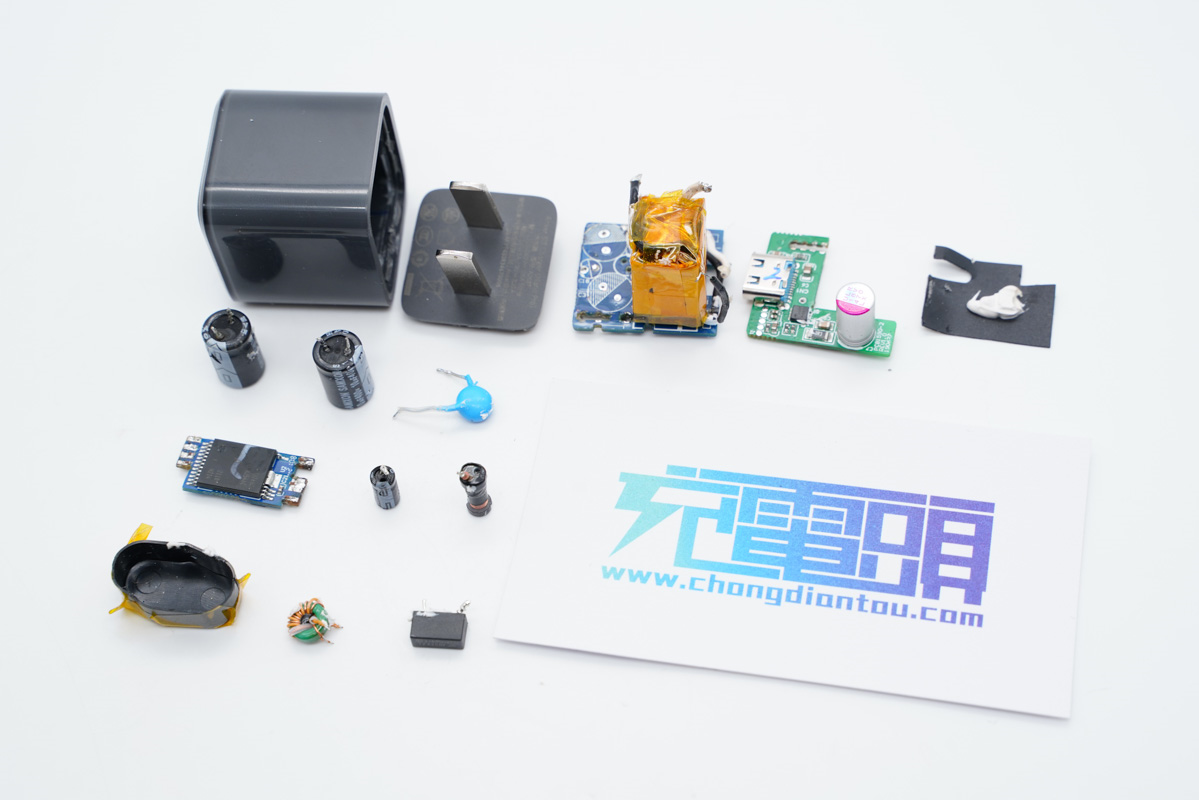

二、安克新款迷你20W快充拆解

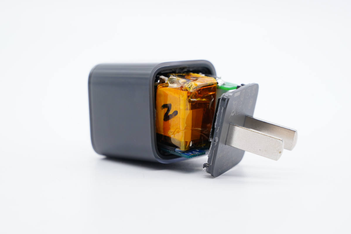

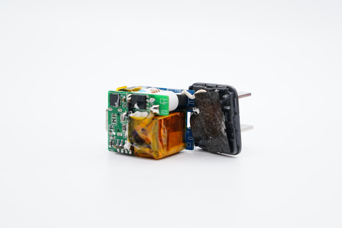

将输入端外壳拆开,超声波焊接封装。
输入端插脚和PCBA模块间设有隔离板进行绝缘。

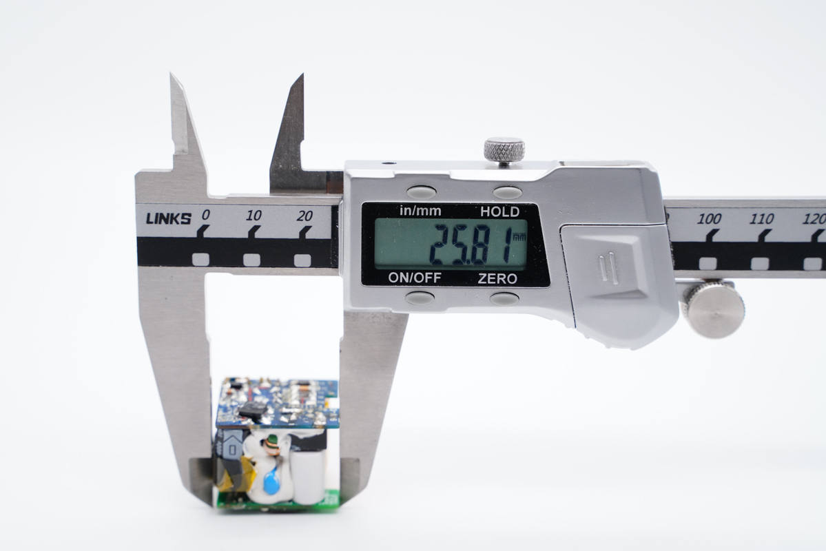

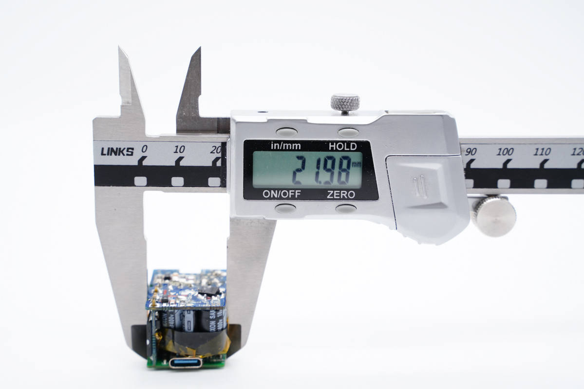

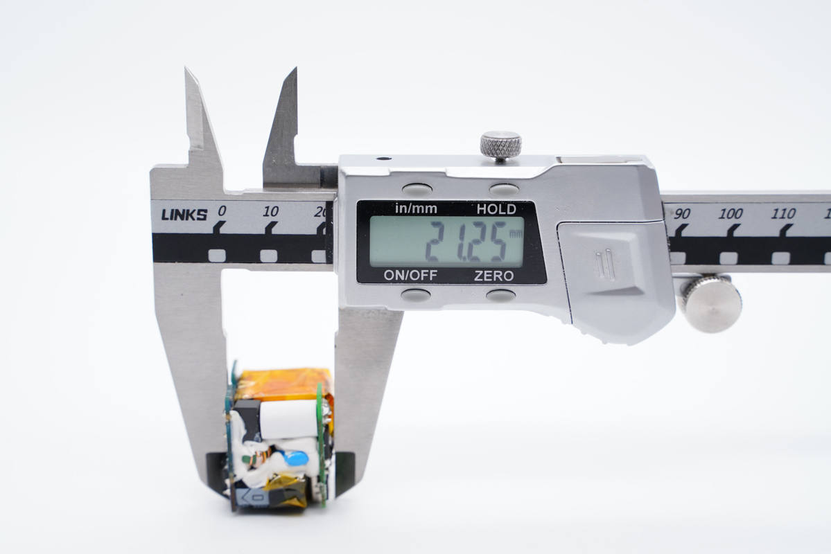

测得模块长度为25.81mm。
宽度为21.98mm。
厚度为21.25mm。

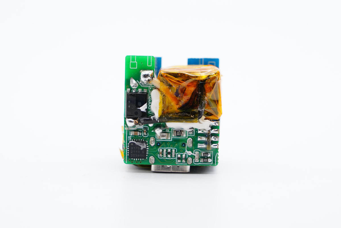

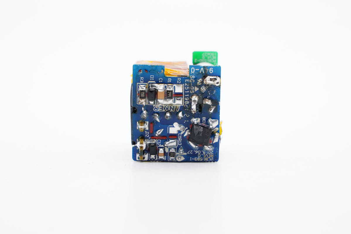

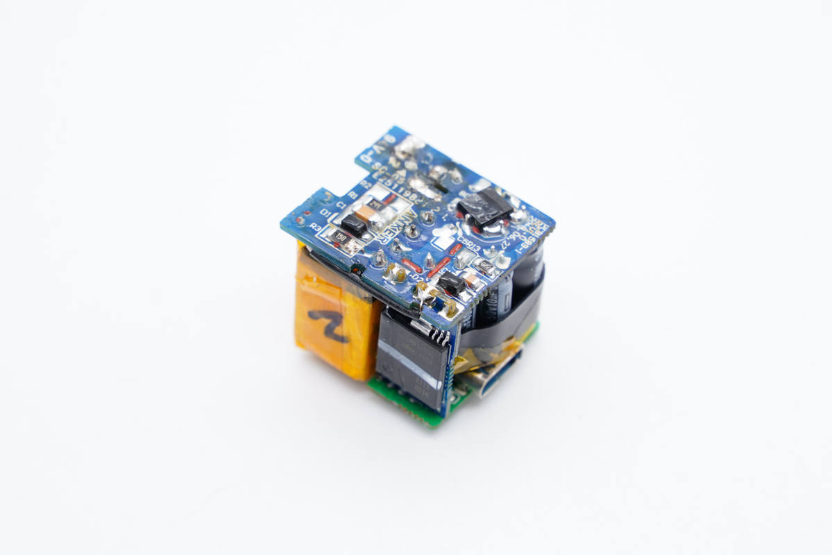

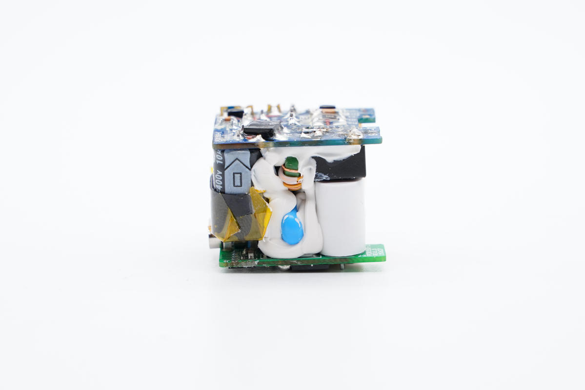

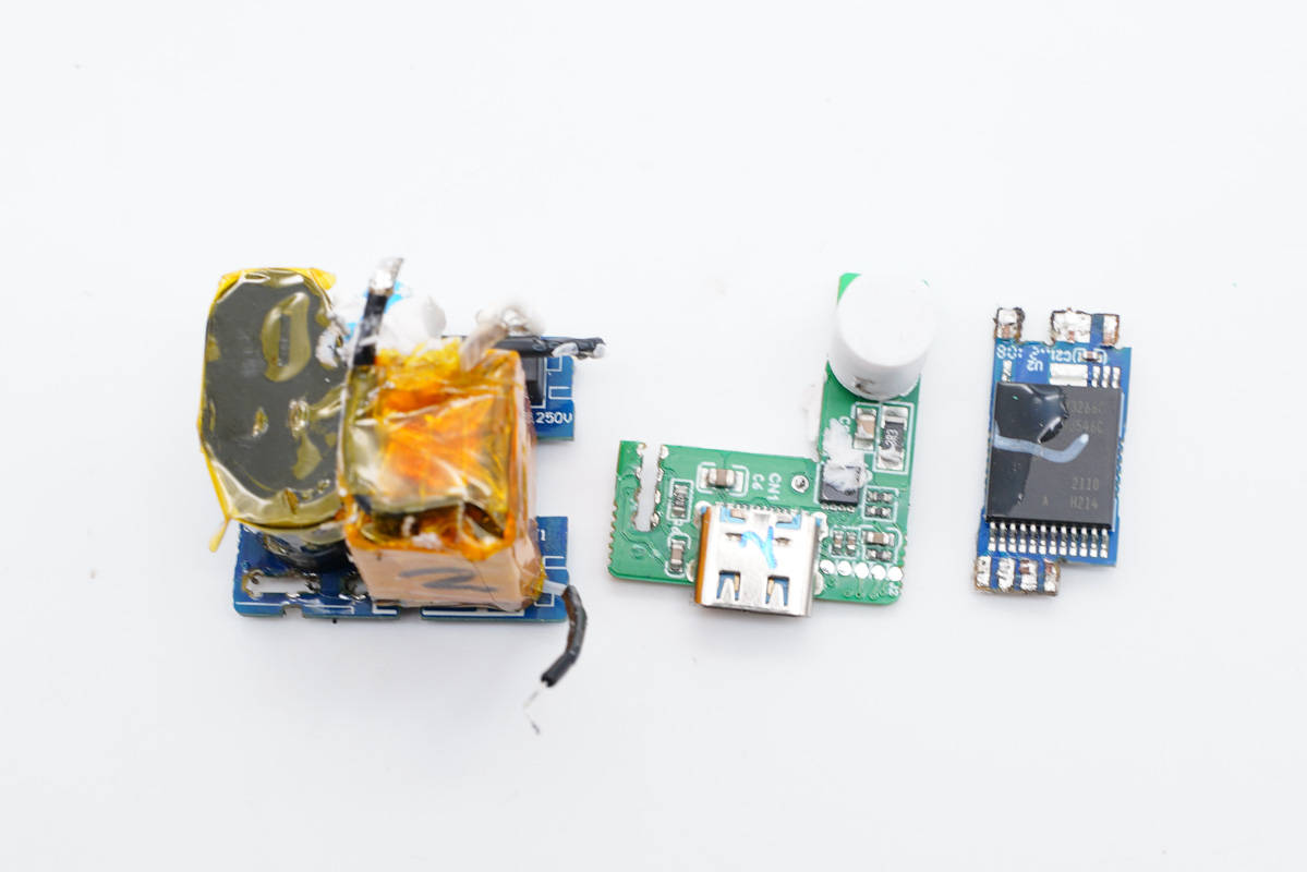

模块采用的是时下热门的三块小板组合焊接设计,U型结构,夹层间放置电容、变压器等器件,最大化利用内部空间,让安克这款安芯充体积达到迷你级别。
通过观察发现,充电器采用经典QR开关电源宽范围输出,协议芯片控制输出电压架构,下面我们从输入端开始了解各元器件的信息。
模块输入端一览,元器件间打胶处理,提升整体的稳定性。

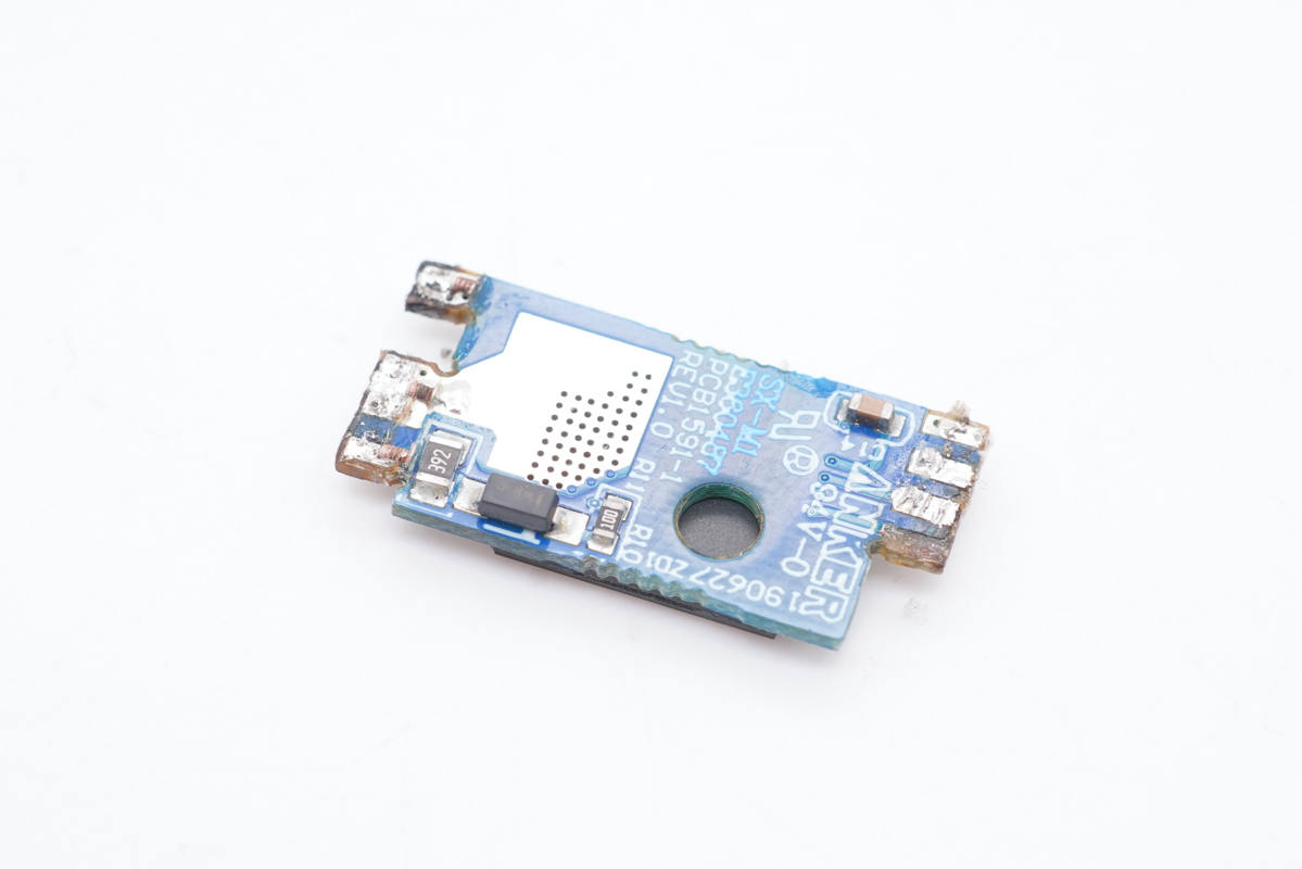

输入端小板背面设有一颗整流桥。
将模块拆分开,输入端小板正面,高压滤波电解电容套有塑料壳绝缘,变压器使用胶带严密包裹。

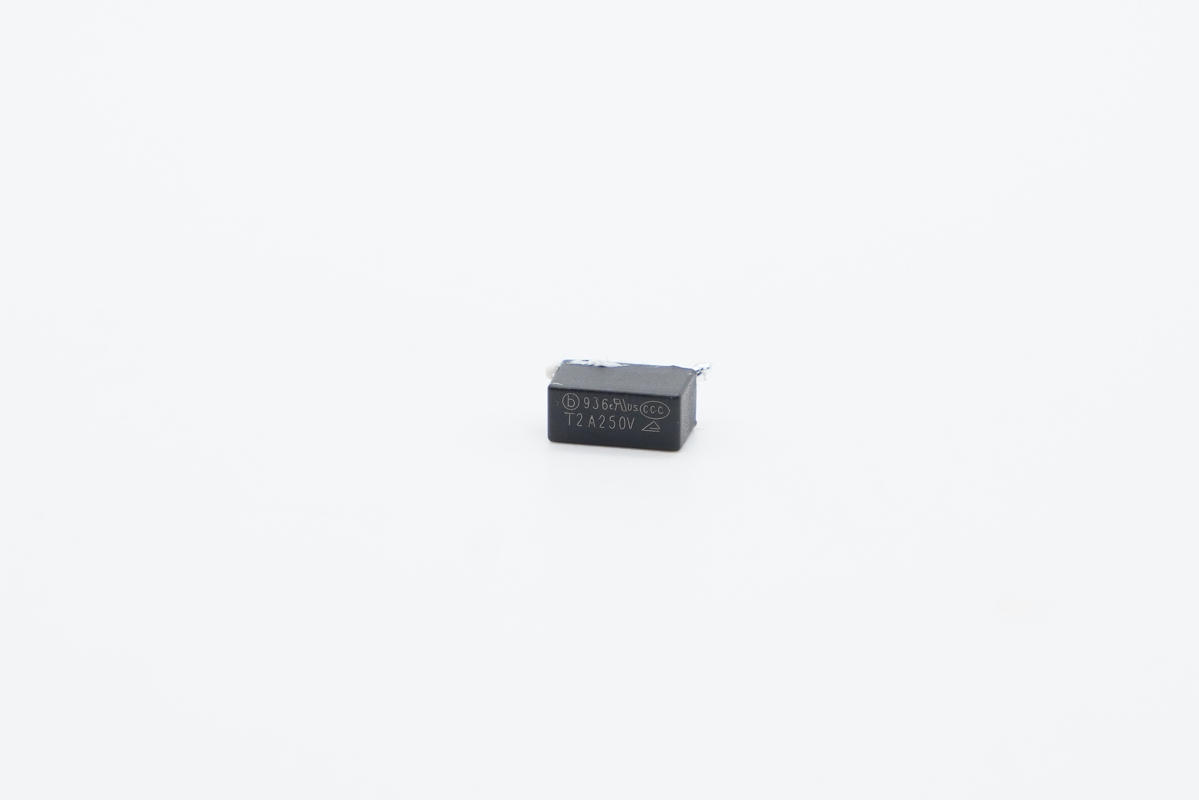

延时保险丝规格为2A 250V。

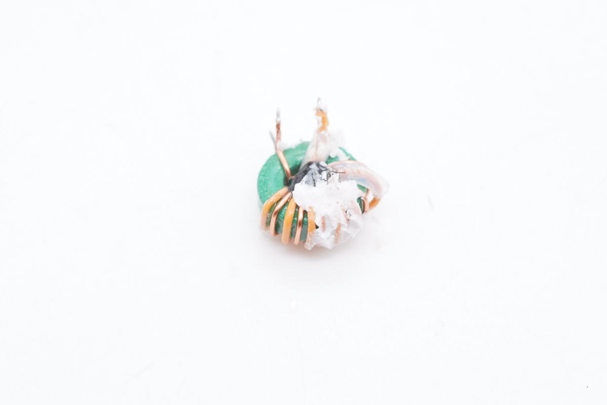

共模电感特写,用于滤除EMI干扰。

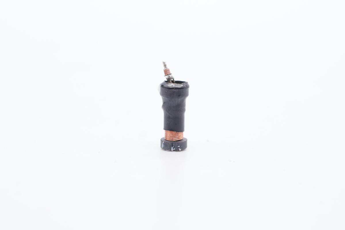

差模电感外套绝缘管,工字磁芯。

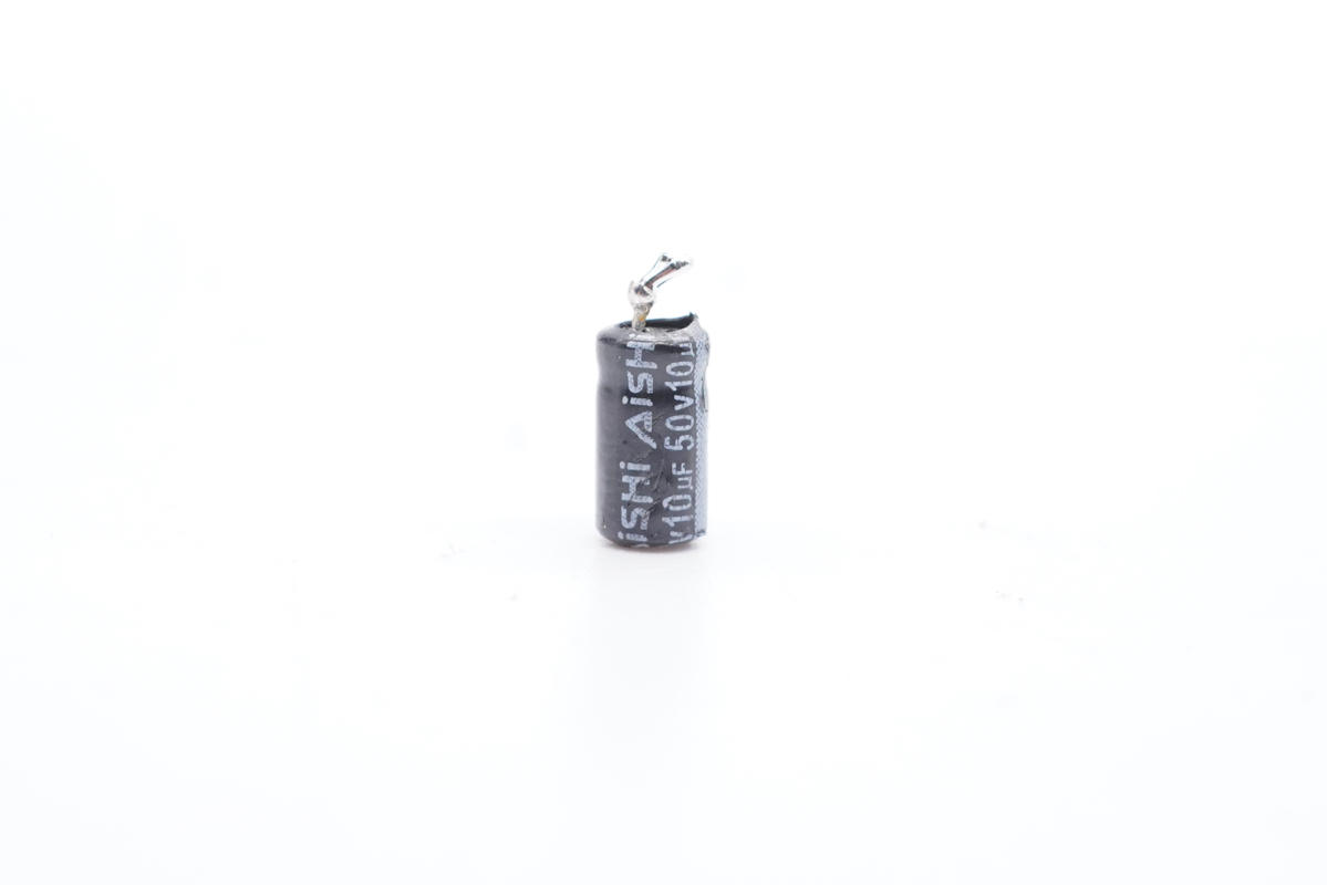

主控芯片供电电容来自艾华,规格为50V 10μF。

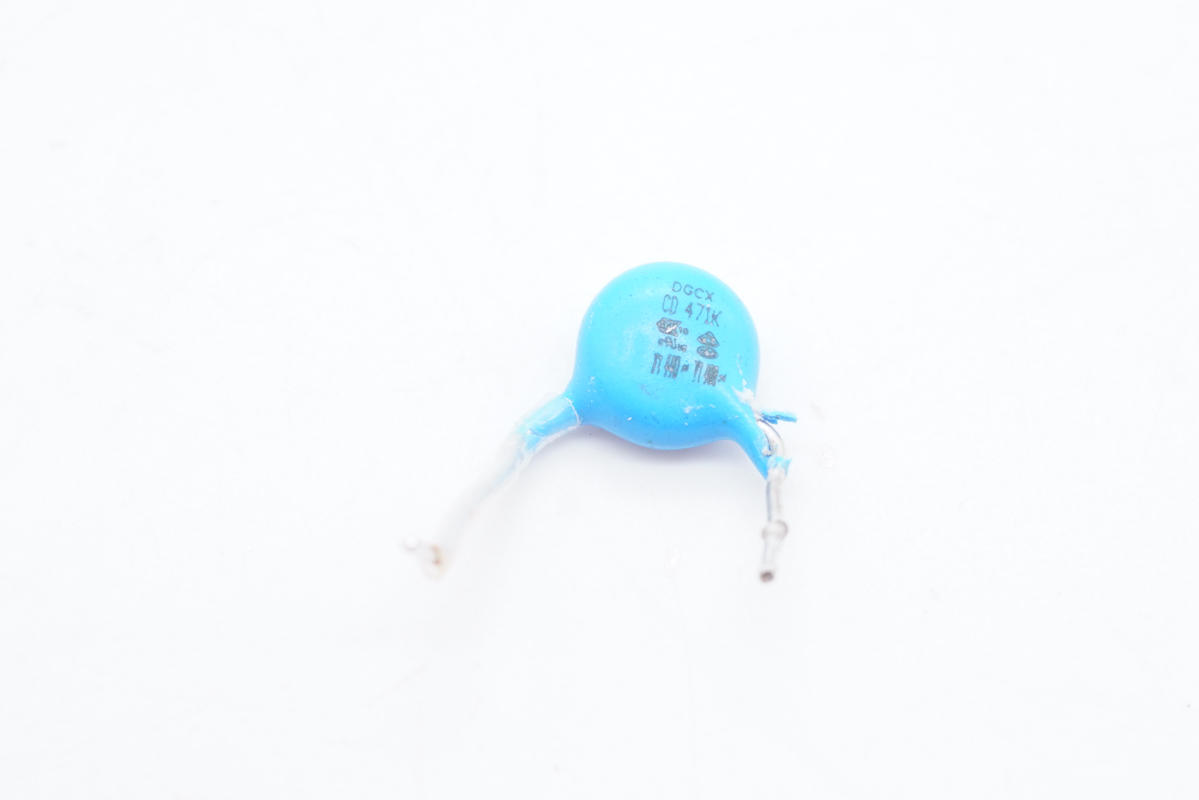

Y电容特写。

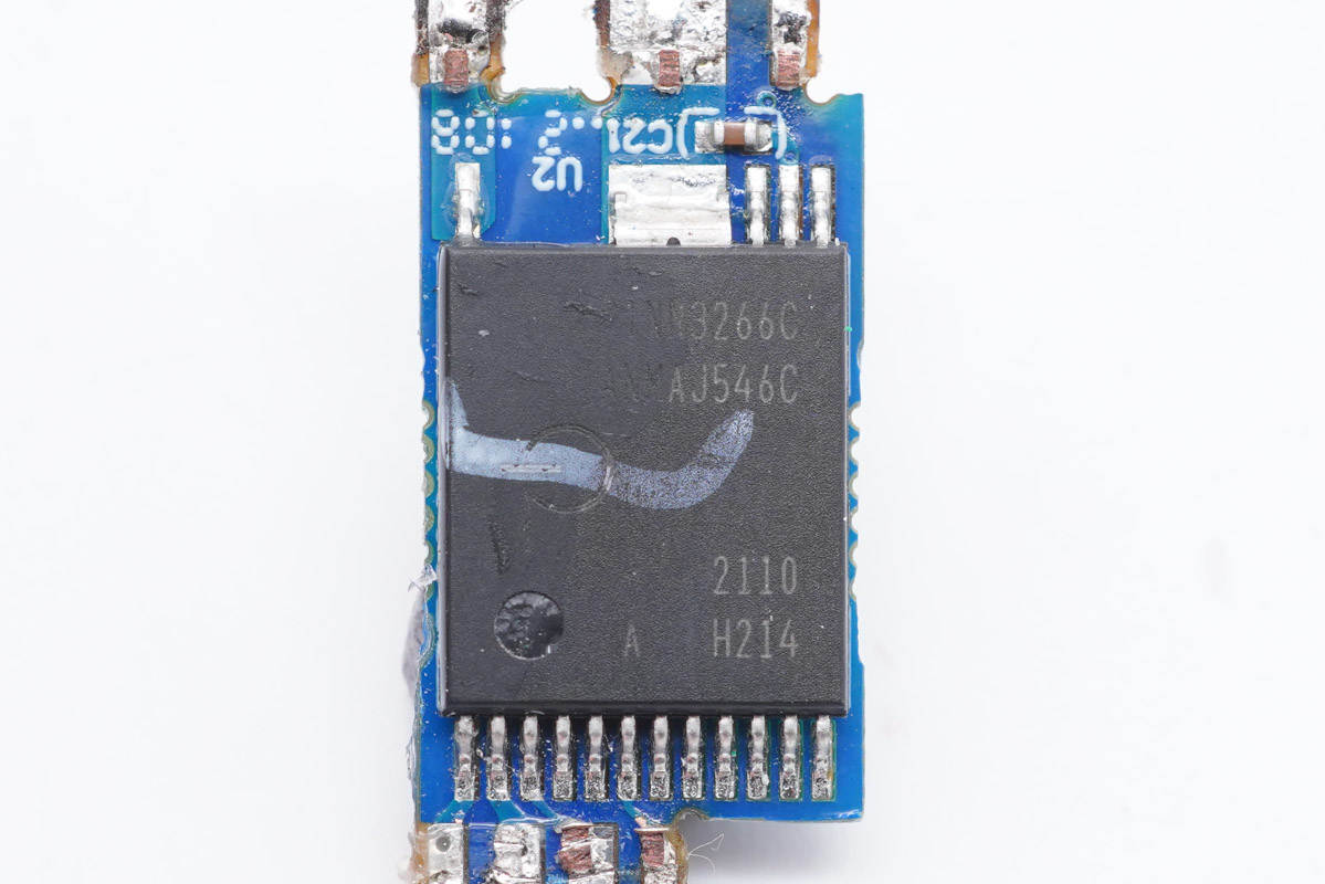

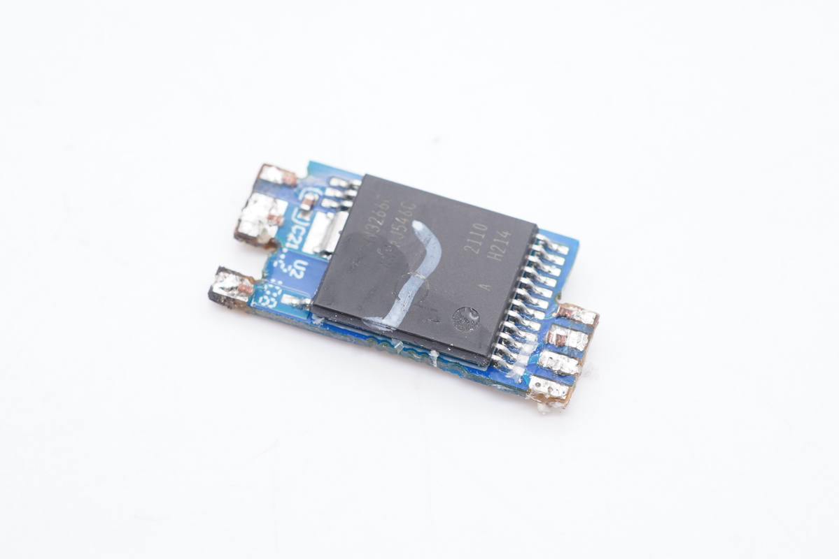

连接小板上设有开关电源主控芯片。
背面过孔和露铜加锡处理,帮助主控芯片散热。
开关电源主控芯片采用PI INN3266C,其内置了控制器,开关管,次级同步整流控制器,集成度高。其属于InnoSwitch3-CP家族,将初级和次级控制器以及磁感双向通信技术反馈整合到一个IC中,极大地简化了反激式电源转换器的设计和制造,特别是那些要求高效率和/或紧凑尺寸的电源转换器,并且提高了系统可靠性和稳定性。

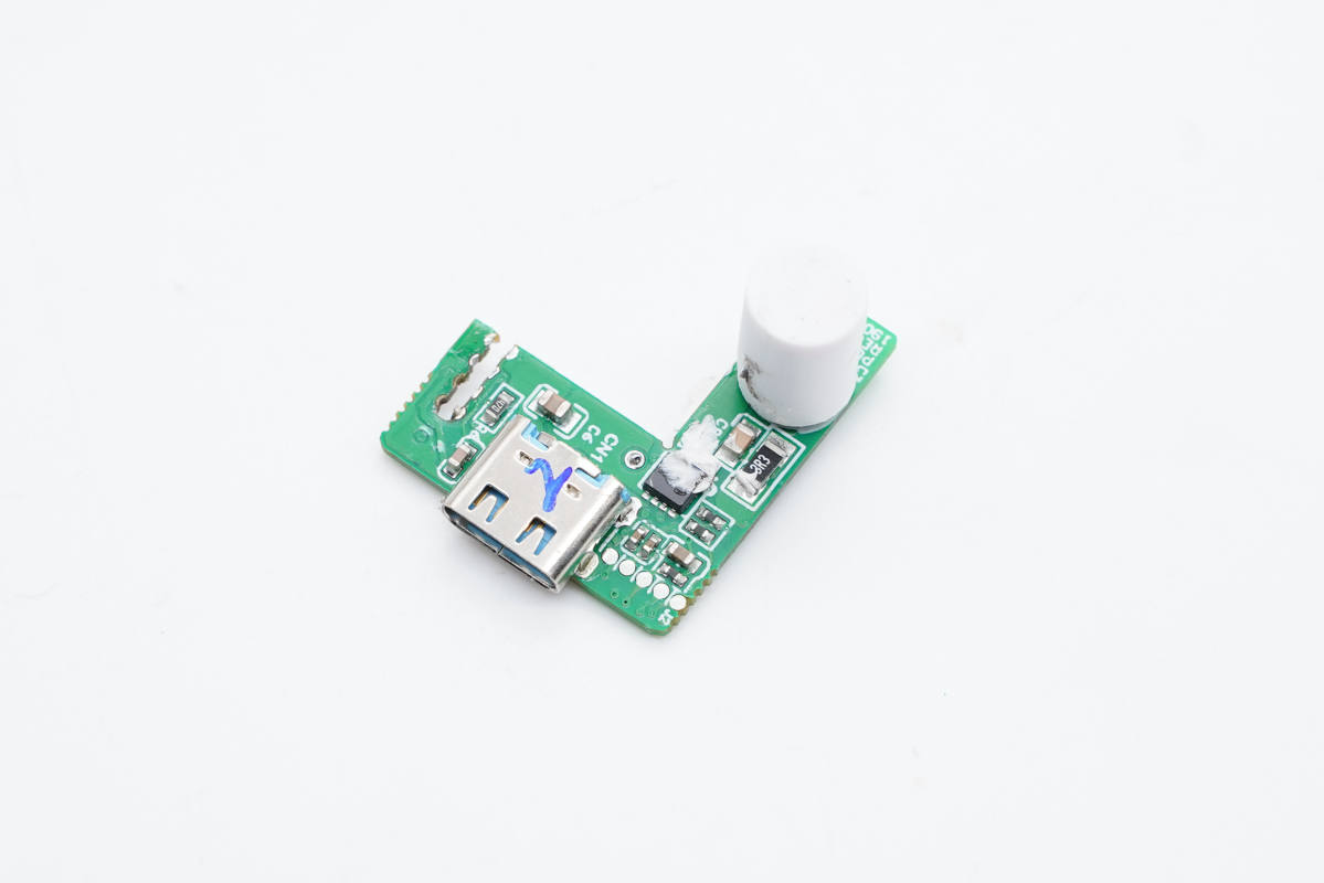

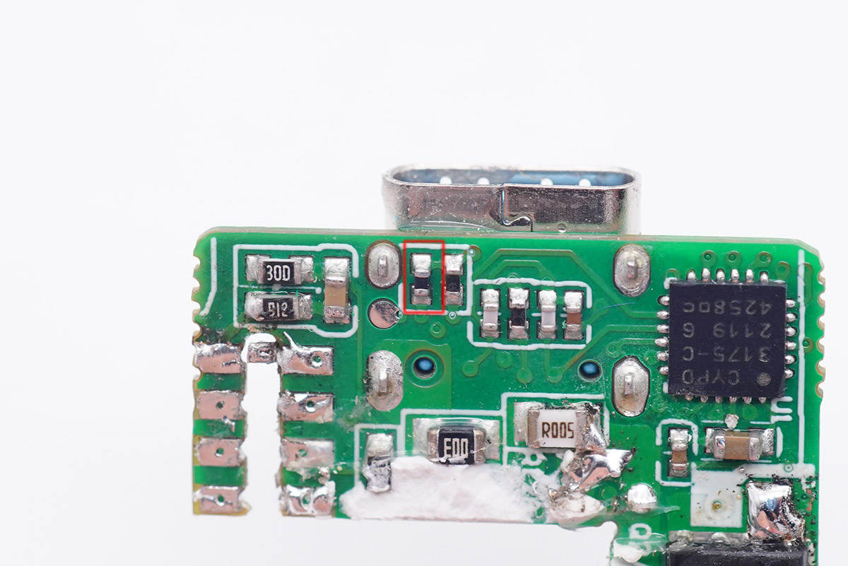

输出端小板背面设有同步整流管和协议芯片。
板子正面设有滤波固态电容和输出VBUS开关管,电容套有胶套绝缘。

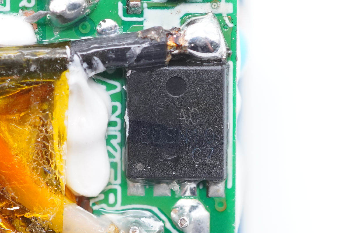

同步整流管特写,长晶科技CJAC80SN10,NMOS,耐压100V,导阻8.8mΩ,PDFN5*6封装。

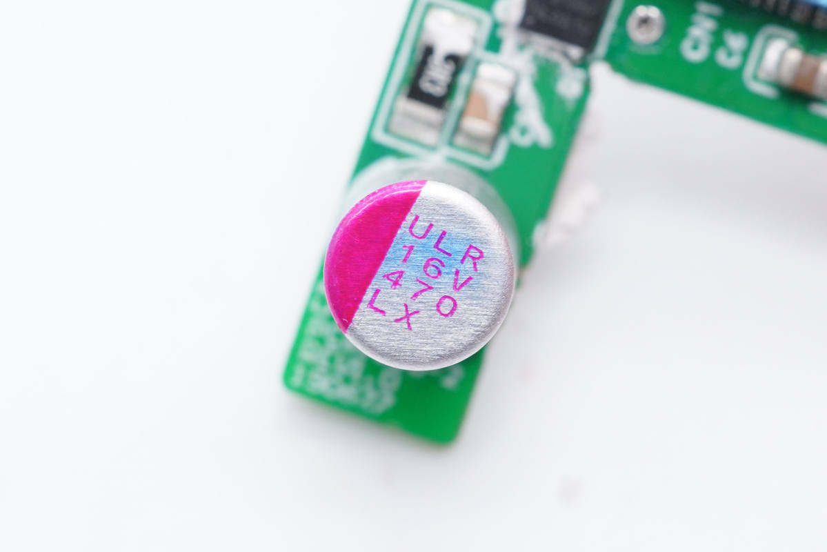

输出滤波固态电容采用万裕ULR系列,规格为16V 470μF。

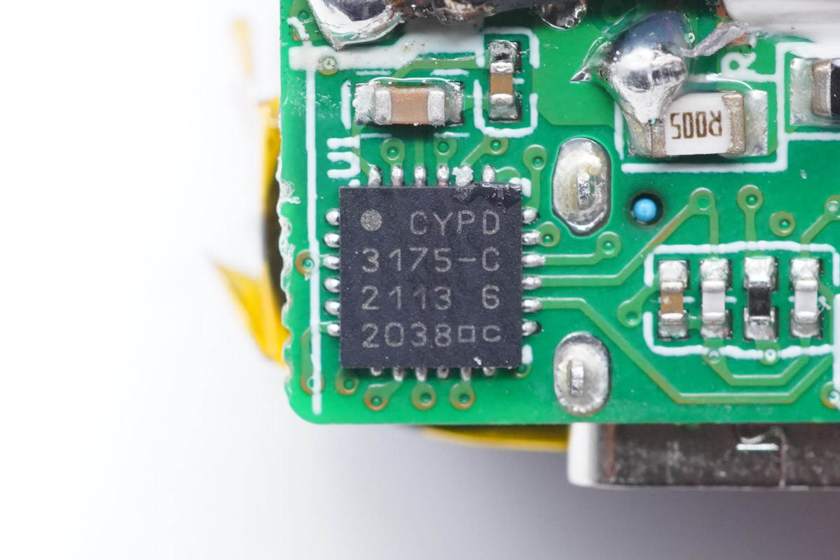

USB PD协议芯片采用英飞凌CYPD3175-24LQXQ。这款芯片支持1A1C接口,支持QC4.0和其他快充协议,集成次级反馈和输出电流检测放大器,内置多重完善的系统级保护,内置32位MCU,内置时钟,支持3-24.5V宽泛的工作电压范围。
英飞凌CYPD3175-24LQXQ还是一颗集成度很高的独立AI控温芯片,其左侧设有一颗热敏电阻,由英飞凌的协议芯片全程实现温度检测到干预充电输出,保证充电更加稳定安全。

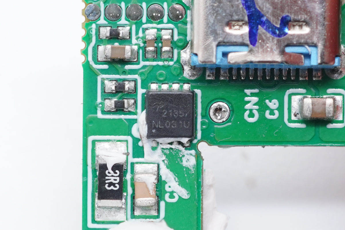

输出VBUS开关管采用AOS AONR21357 PMOS管,耐压30V。

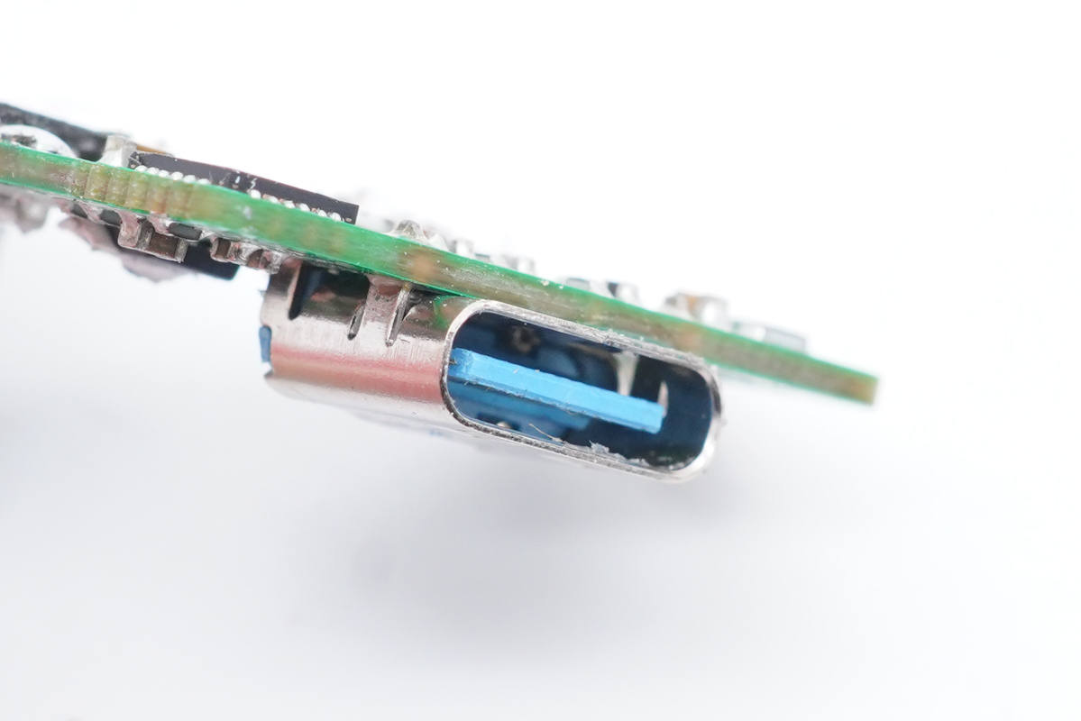

USB-C母座特写,过孔焊接。
