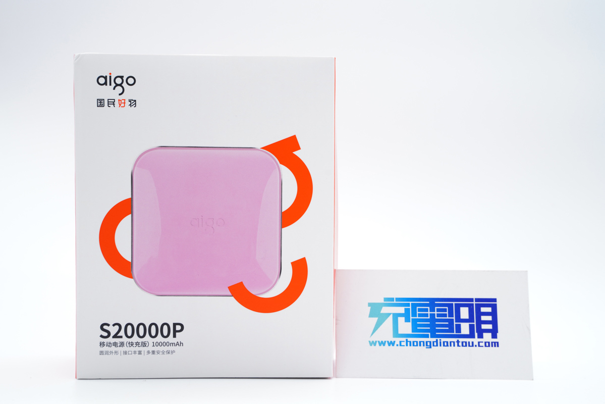

首先,第一眼就可以看出aigo产品一贯的风格,大大的产品图案,背后镶嵌着aigo的logo,左上角表明了其所属的系列,左下角显示了型号、产品名,特性,利于消费者分辨。

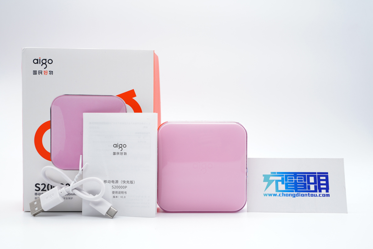

打开包装之后,就是包装内的全部物件,包括充电宝本体、数据线以及使用说明书。

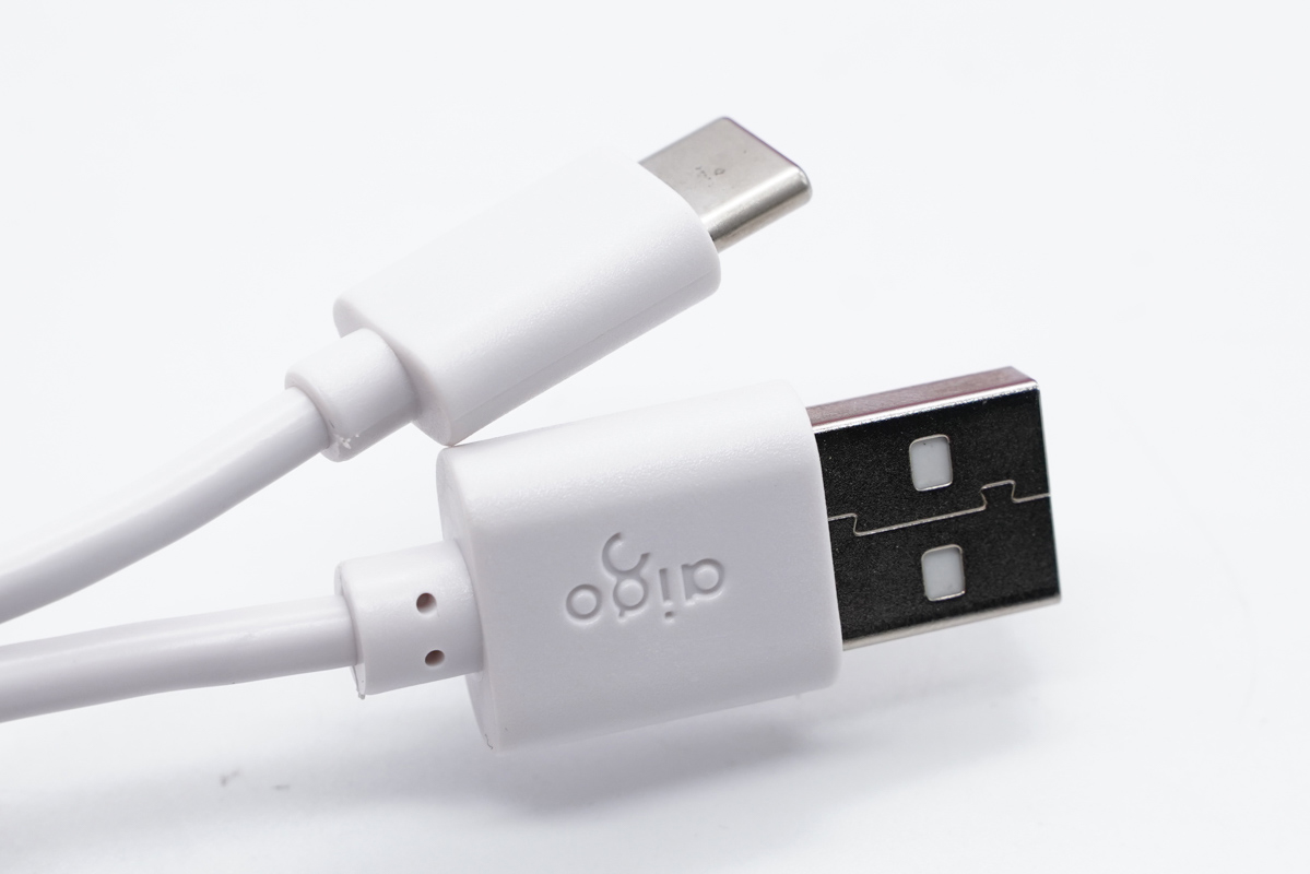

首先是aigo经典的充电宝短线配线,A-C线材。

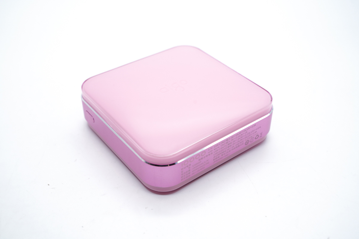

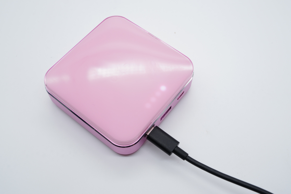

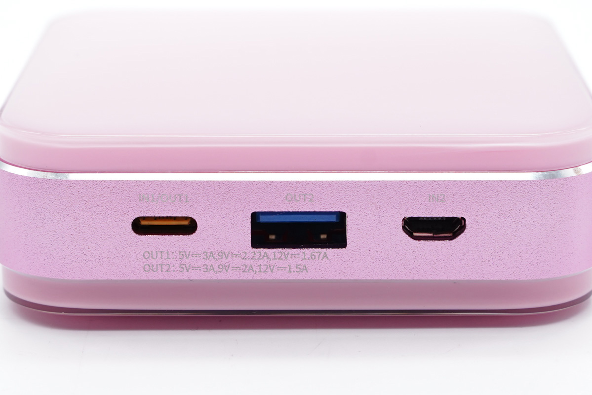

首先,充电宝本体简洁干净,采用了“三段式”三明治结构,顶部、底部采用了亮面的设计,正面有"aigo"的logo,中间采用了磨砂工艺,亮面与磨砂面连接处有采用CNC倒角切边工艺的金属过渡,特征非常明显。
在接口方面,从左至右使用了USB-C(橙色胶芯),USB-A(蓝色胶芯)以及MicroUSB接口。且在下方印有不同接口的具体参数,可以看到C口可以支持20W输出,A口则为18W。
而指示灯则隐藏在正面面板之下,在兼顾实用性的同时更美观。

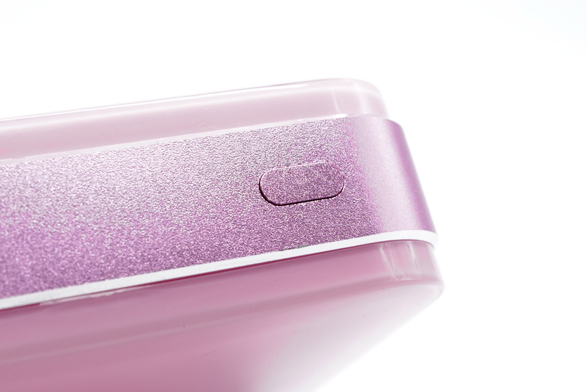

充电宝的电源开关键位于中间的磨砂部分,微微向外凸起,便于用户操作。

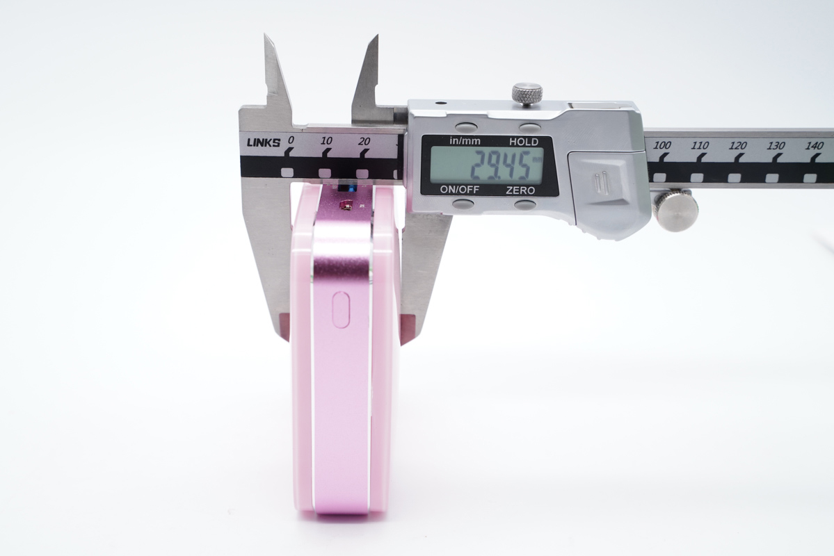

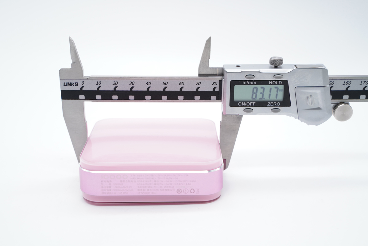

使用游标卡尺测量其尺寸,可以看到长度约为83.17mm。
宽度约为82.91mm。宽度与长度大致相当,基本相当于一个正方形了。
厚度约为29.45mm。
厚度和立着的一元硬币基本相当。

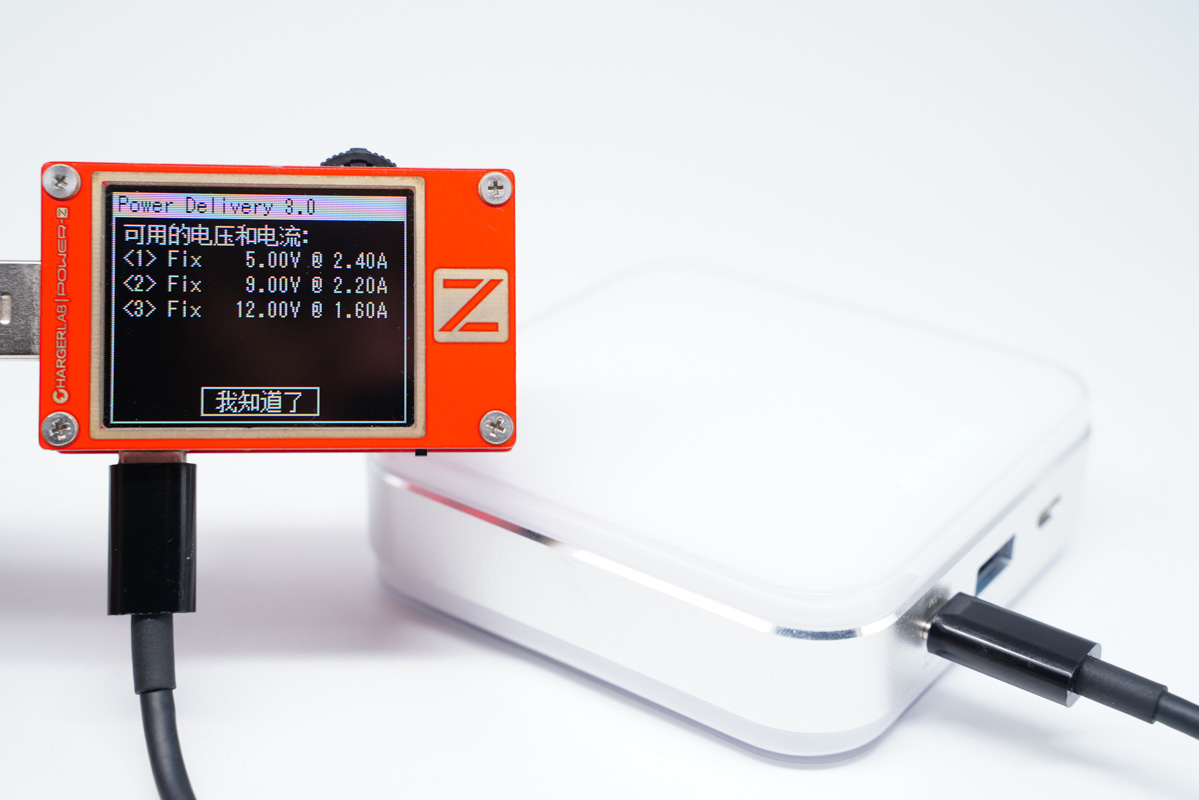

使用ChargerLAB的POWER-ZKT002读取USB-C的快充协议,实测支持PD、Apple2.4A、QC2.0/3.0、AFC、MTK-PE等快充协议。
同时,测试USB-C触发PD快充输出时可以提供5V2.4A、9V2.22A、12V1.6A三个固定输出电压档位。

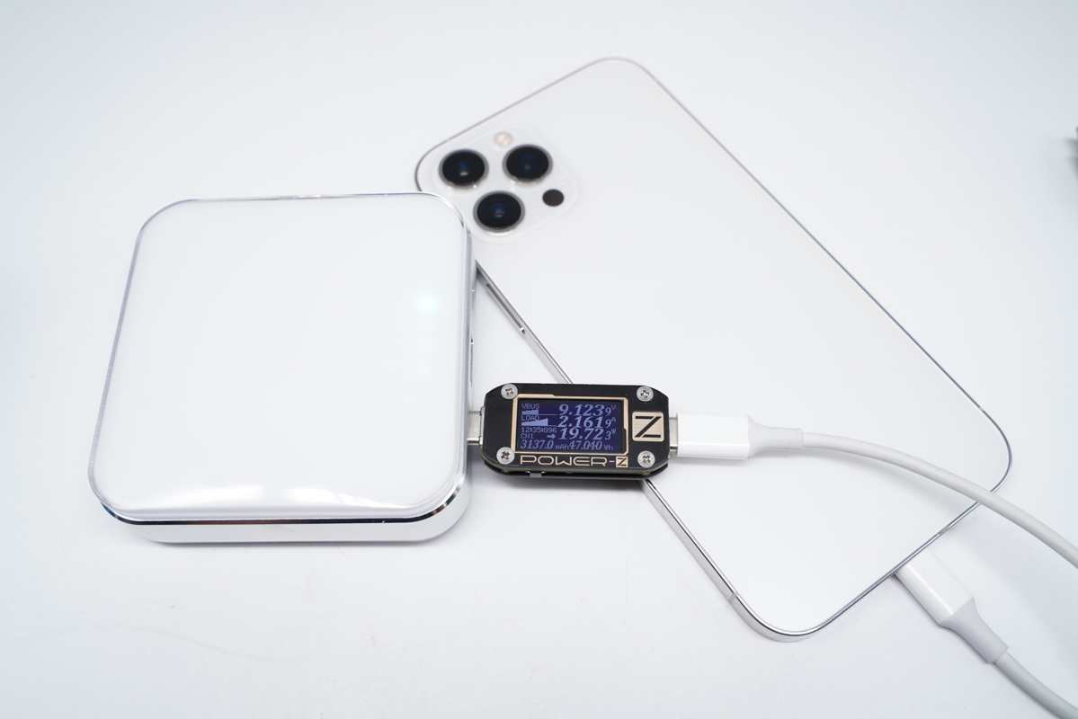

使用USB-C为iPhone12ProMax充电,功率为9.12V2.16A19.72W,处于PD快充中。

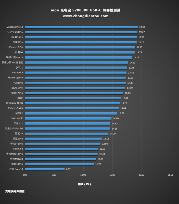

将USB-C的测试数据汇总,我们可以看到,该充电宝整体兼容性较好,可以为绝大多数的手机、笔记本提供标准的PD快充,只有为黑鲨3S和红米note10充电时表现不佳,猜测是新品适配兼容还需要一定时间。但因为仅仅支持最高20W输出,所以给一些支持更大功率输入的设备充电时,充电功率被限制。
在整个柱状图中,整体非常均衡。给电脑MacBookpro13英寸充电时速度最快。

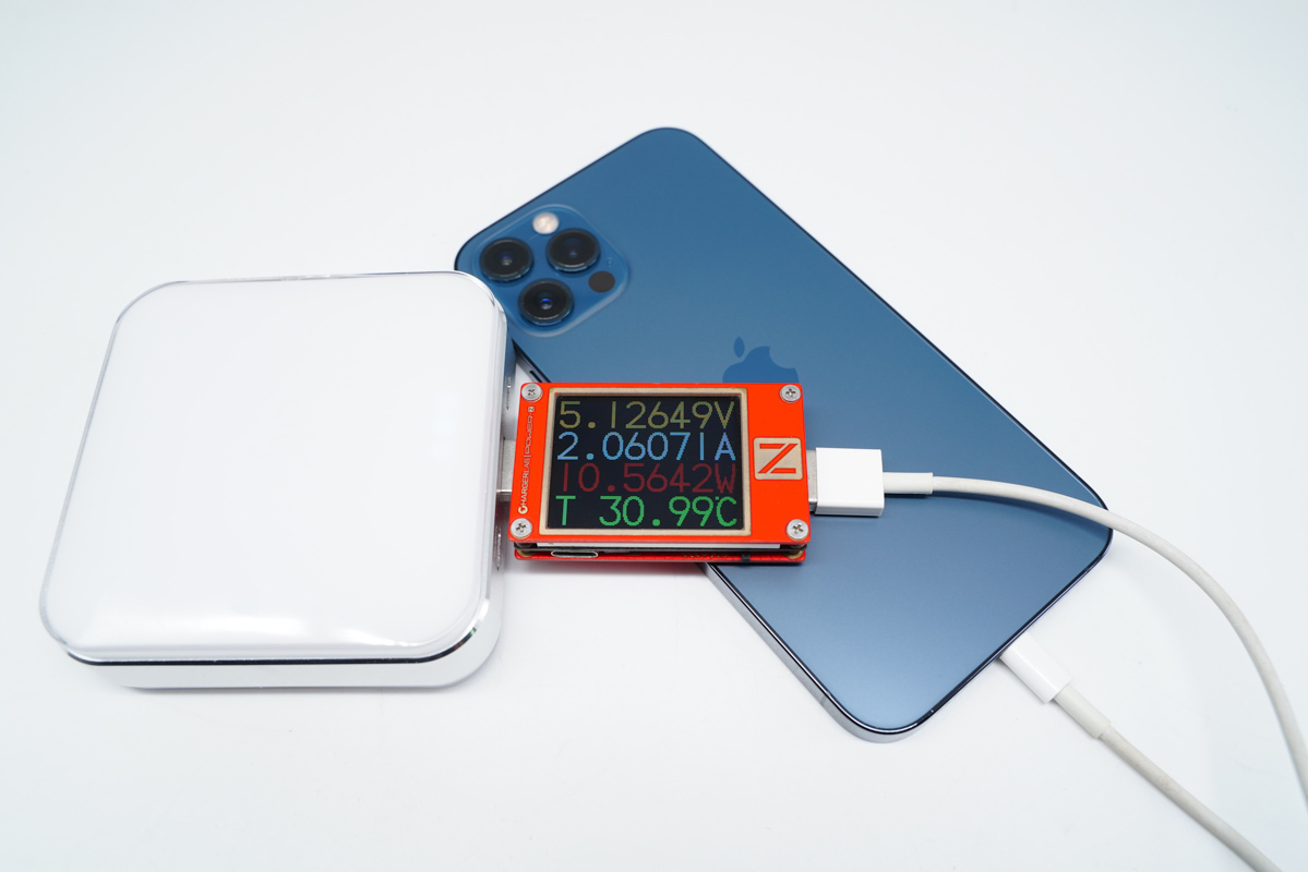

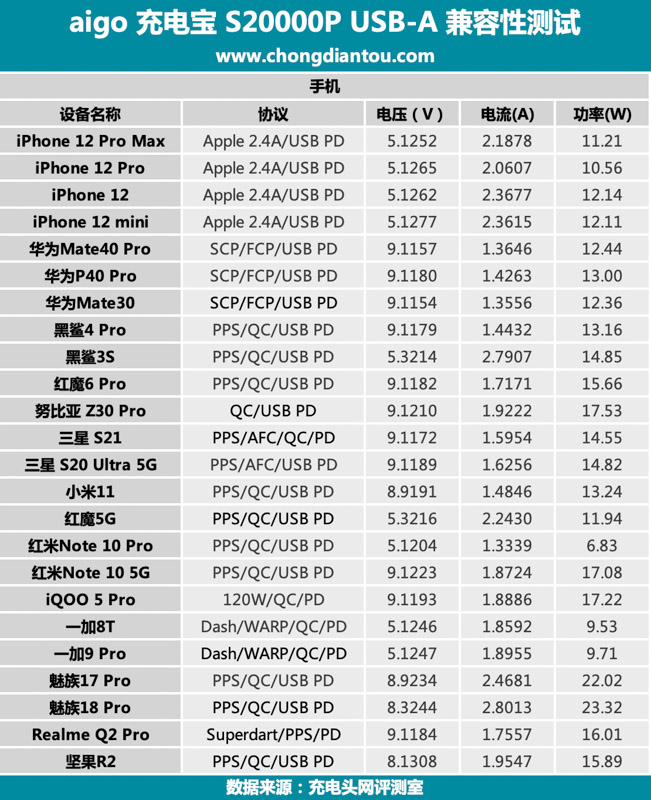

USB-A支持Apple2.4A充电,所以为iPhone手机可以提供12W左右的快充功率。

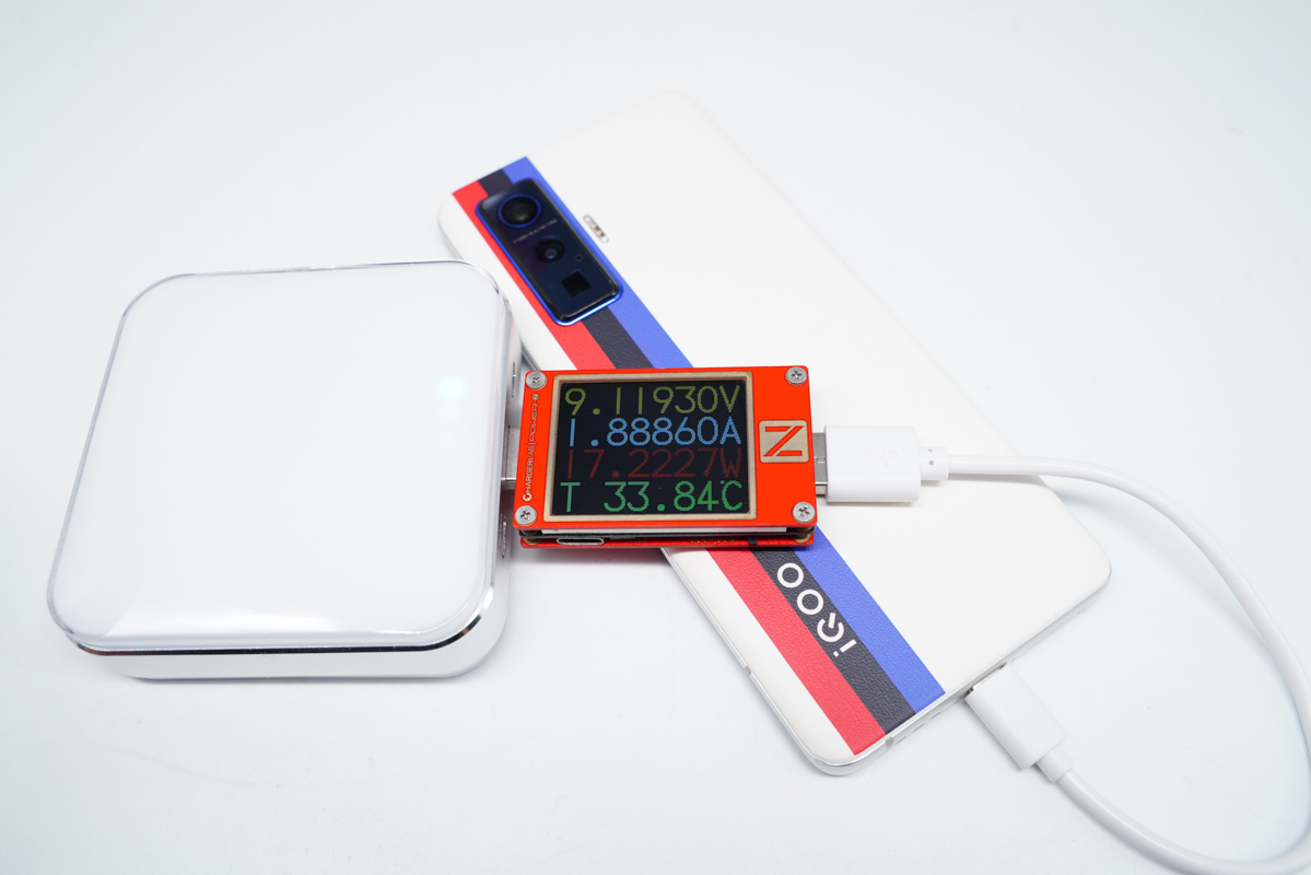

而使用USB-A口为安卓手机,例如iQOO5Pro充电时,充电功率可以达到17.22W左右。

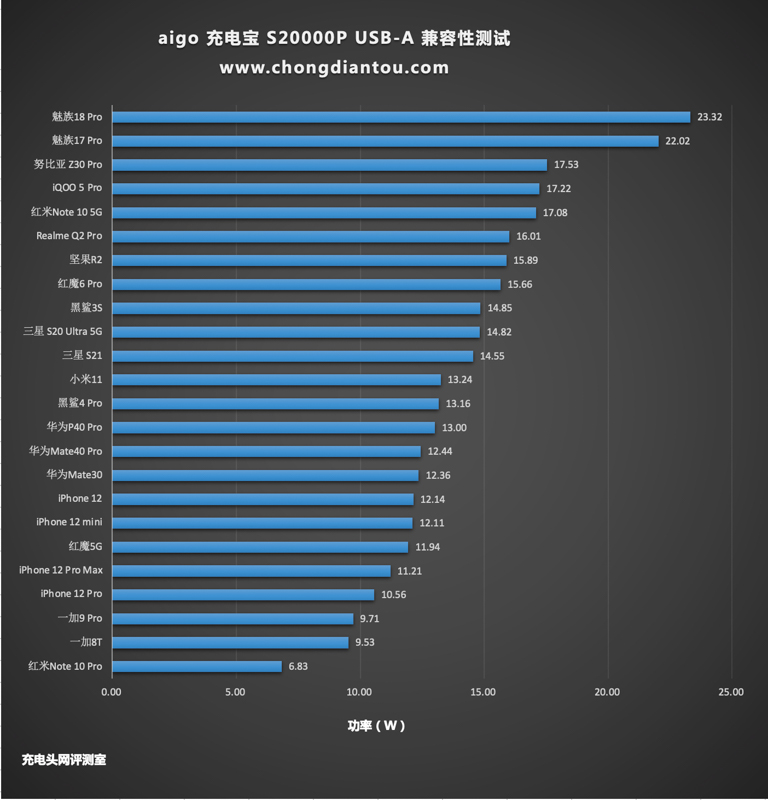

依旧将所有测试数据整理为图表,可以看到USB-A的充电表现整体不如USB-C,因为少了PD协议的支持,苹果系列产品只能转而使用Apple2.4A的快充协议,其余安卓手机则转而使用包括FCP、QC协议在内的各自的快充协议。
在柱状图中,魅族一家一骑绝尘,达到了20W以上的速度,其余设备除新推出的红米Note10Pro还需要进一步适配外,其余手机都处于正常快充中。

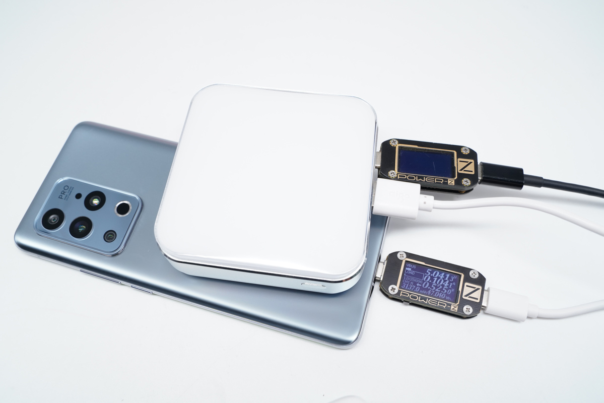

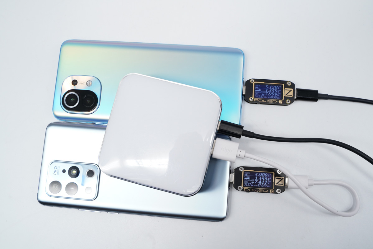

同时使用USB-C和USB-A为2台手机充电,实测两台手机的功率分别为7.99W和7.41W,是可以正常使用的。

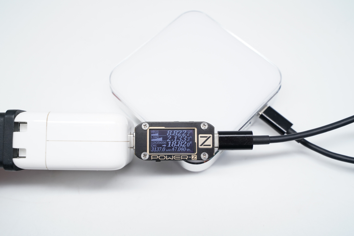

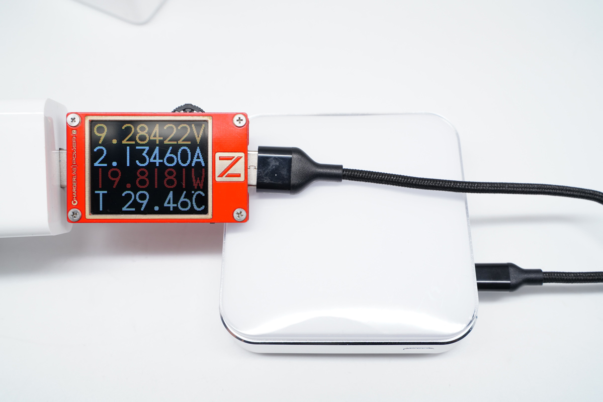

充电宝通过双USB-C线输入,搭配高功率充电器,可以轻松达到最大18.82W的输入功率。
而通过USB-A转MicroUSB线材充电时,也是可以达到19.81W的充电功率,甚至超出标称一截。

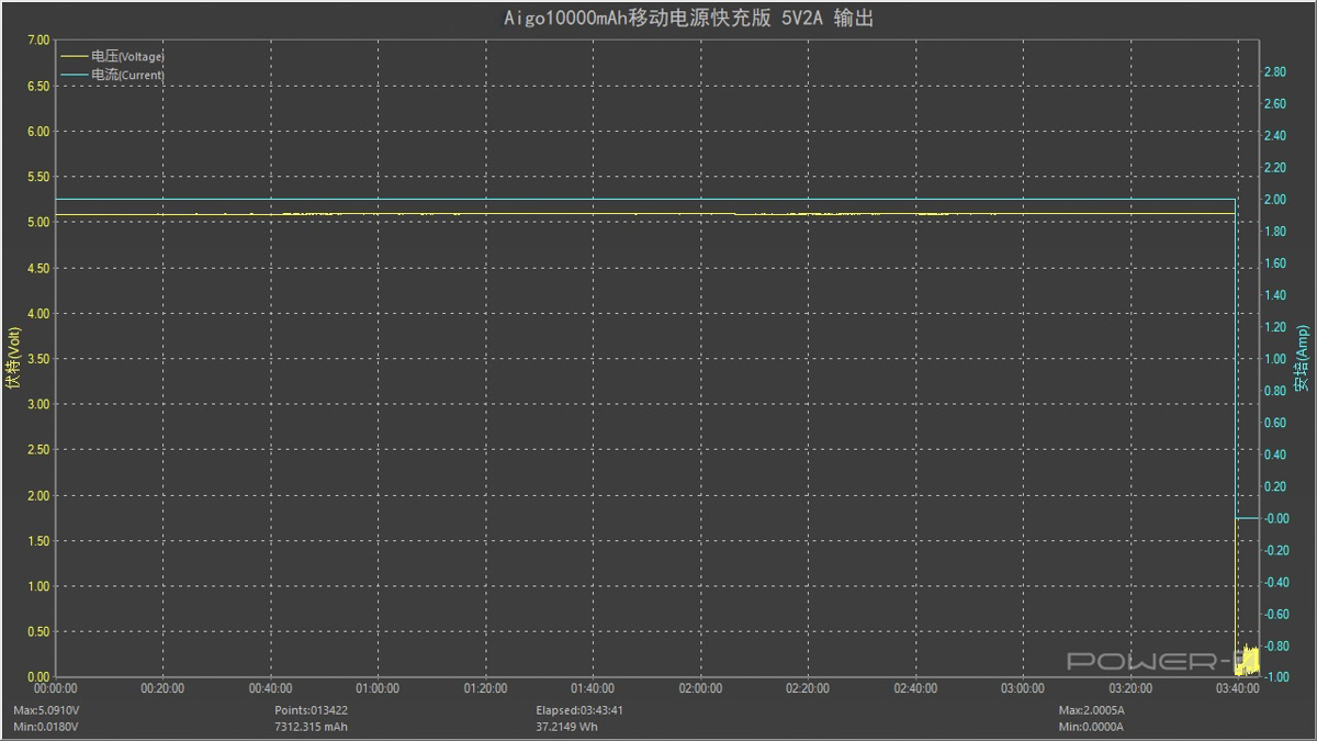

首先以5V2A对充电宝进行输出效率测试,整个测试过程持续了3小时40分,测试过程中电压、电流、功率均非常稳定。实际放出的能量约为37.2149Wh,所以充电宝在以5V2A档位输出时效率约为37.2149/37=100.58%,这是因为充电宝的实际容量在通常情况下是会高于标称容量的,好似大家新手机的电池容量总是会比设计容量要多一些。而5V2A这整个档位非常稳定,则可以将充电宝的实际容量尽可能的体现出来。

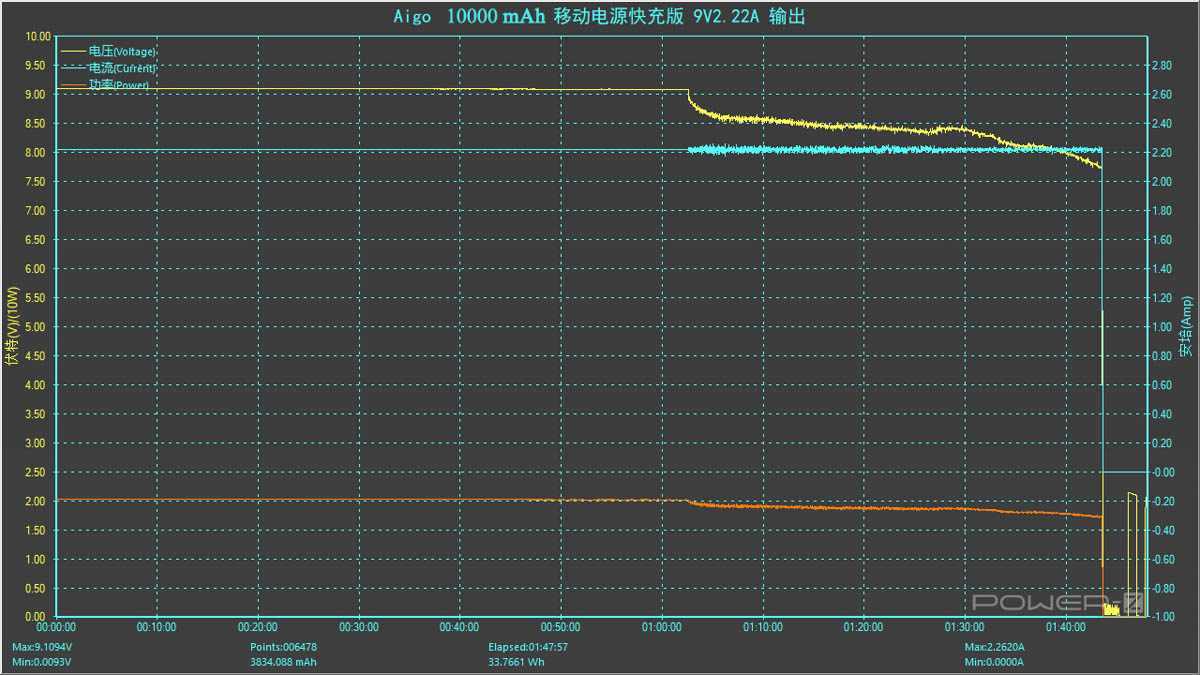

而以9V2.22A档位对充电宝进行输出效率测试时,整个测试过程相较5V2A时,在尾部出现了明显的抖动,全程耗时1小时28分。放出的能量约为33.7661Wh,所以充电宝在以9V2.22A档位输出时效率约为33.7661/37=91.26%。整体效率还是非常高的。

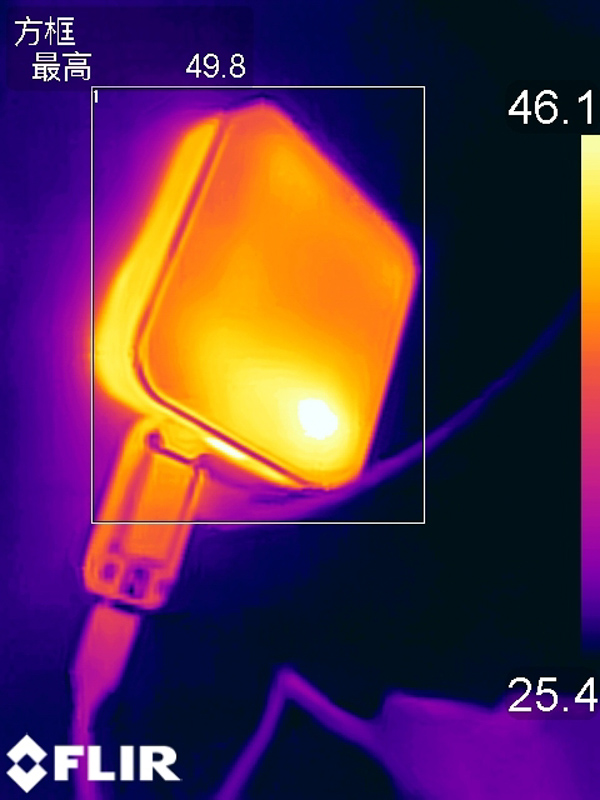

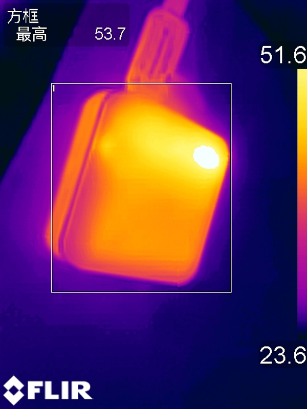

除了充放电的效率外,我们还采集了充电宝的温升数据,下面是将充电宝放在温度约为25℃的恒温箱内以9V2.22A档位持续输出1小时后采集表面温度。
以9V2.22A档位持续输出1小时后采集充电宝表面的最高温度为49.8℃。
翻转至另一侧,最高温度更高一些,为53.7℃。

在外观配色上,采用三明治结构,隐藏式电量指示灯,正方形设计,非常的有特色。同时除了大众化的白色配色外,新增了不常见,但非常受小姐姐们欢迎的粉色配色,外出携带更是一道靓丽的风景线。
