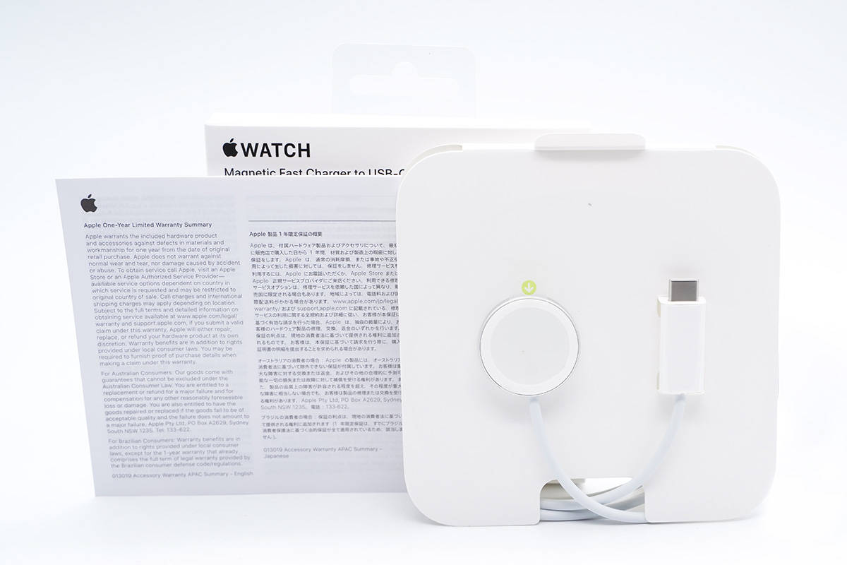

包装盒正面印有苹果logo、产品名称和外观简图。
背面印有产品名称和充电场景简图。
充电器使用纸板固定,另外内附保修和说明书各一份。

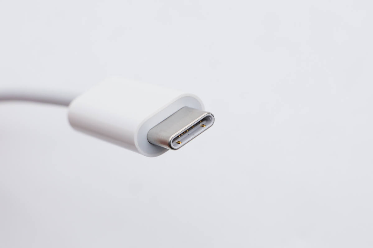

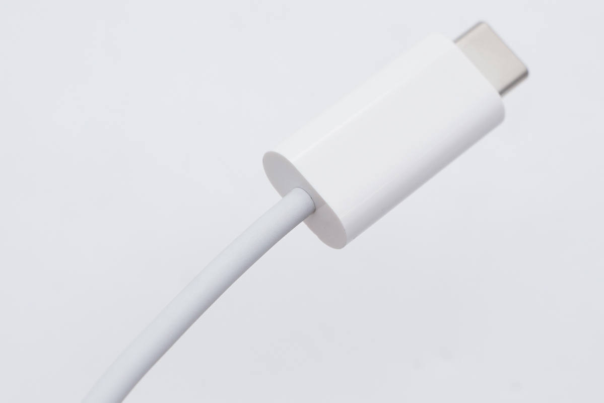

USB-C线头外壳高光亮面处理,两侧为半圆弧面。线头整体看上去稍长,内部应该别有洞天。
USB-C公头特写。

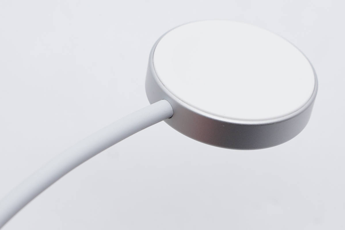

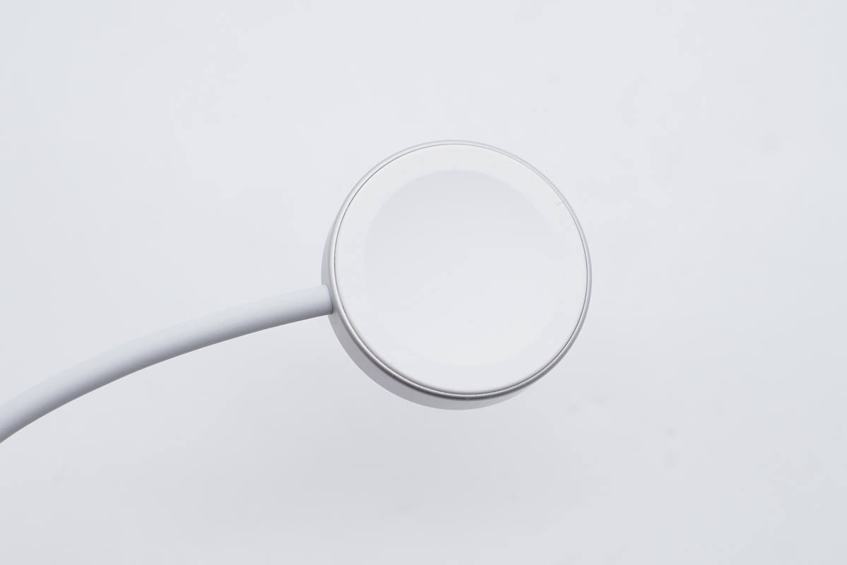

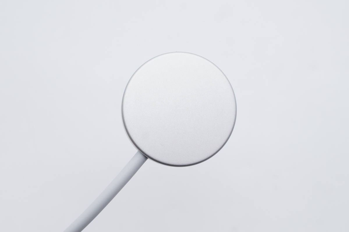

磁吸充电板整体为圆饼造型,作为苹果Apple Watch Series 7的充电器,本身十分的小巧,顶面是白色塑料板,表面哑光具有类肤手感,中心微微内凹。
背面和侧面采用一体式铝合金材质外壳,坚固而质轻。

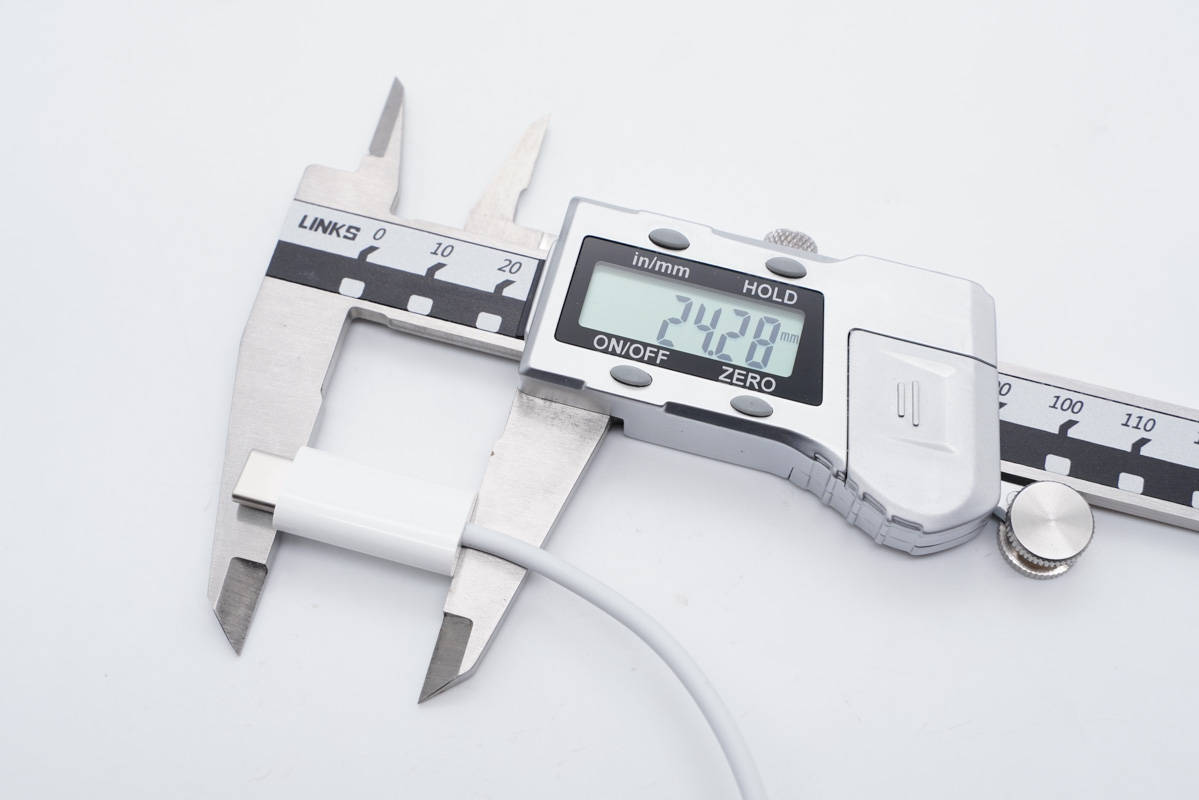

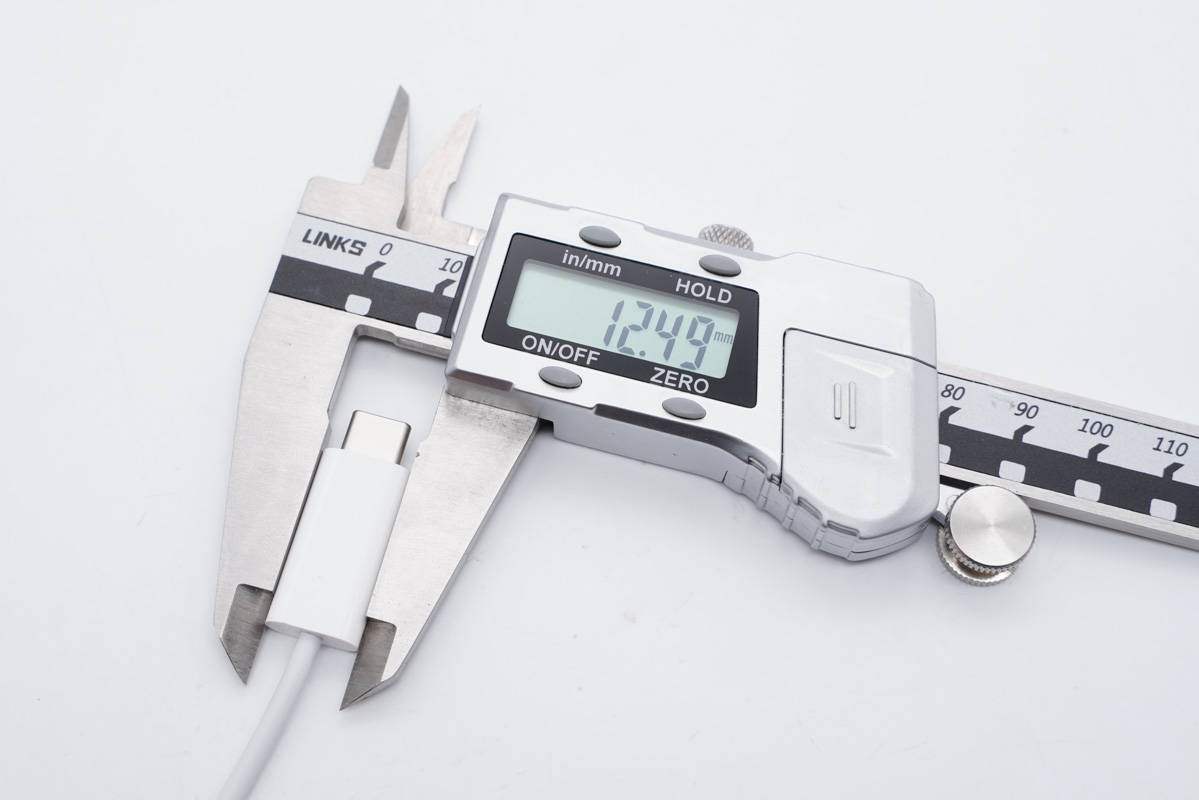

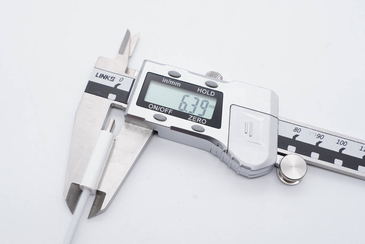

测得USB-C线头塑料外壳部分长度为24.28mm。
宽度为12.49mm。
厚度为6.39mm。

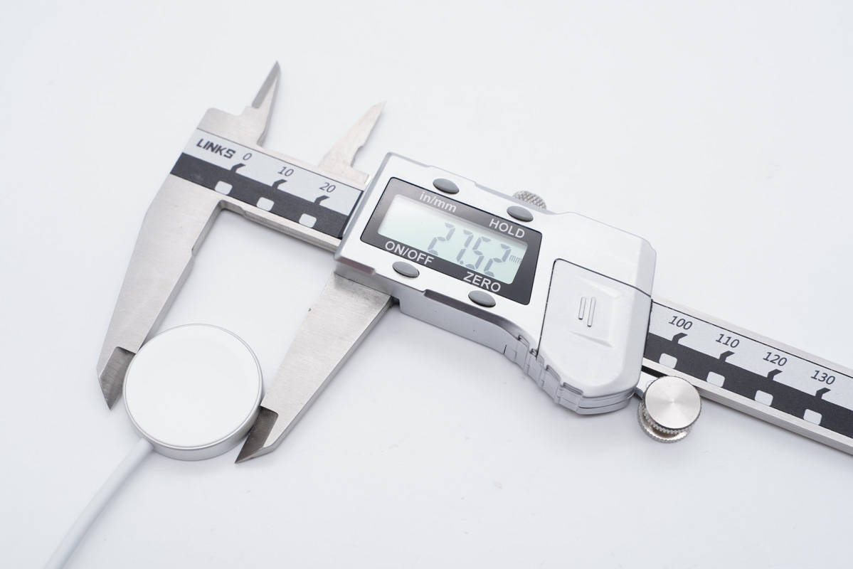

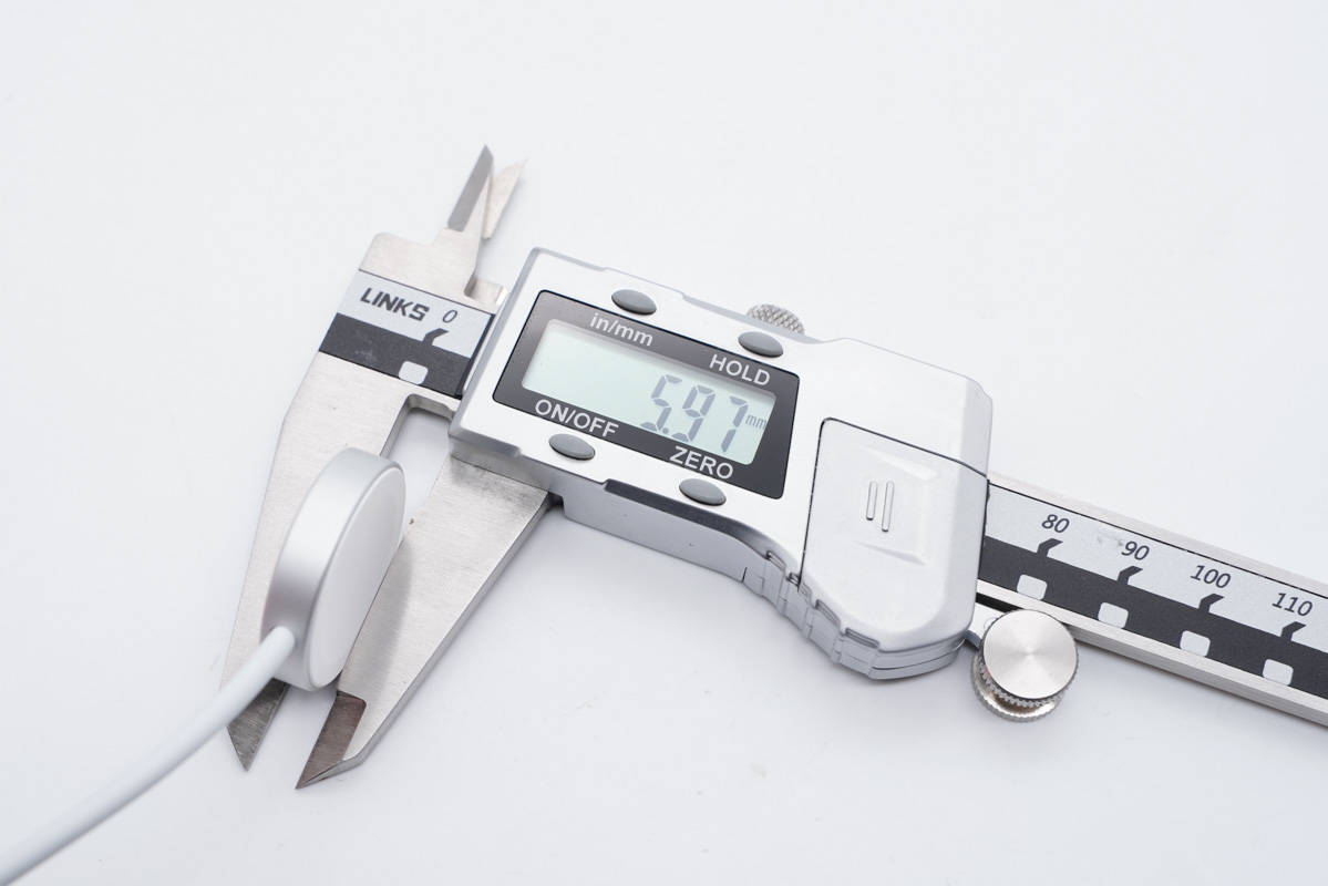

测得充电板直径约为27.52mm。
厚度约为5.97mm。

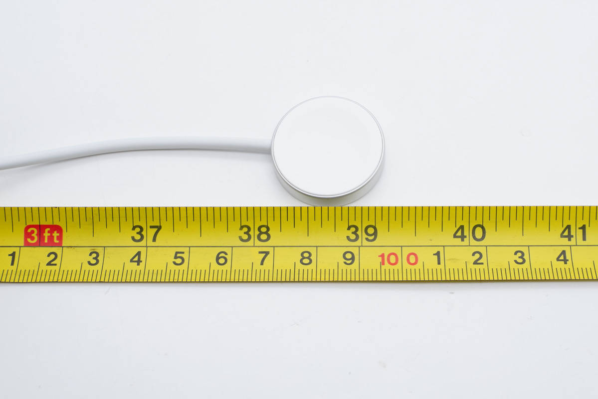

产品总长度约为1米。

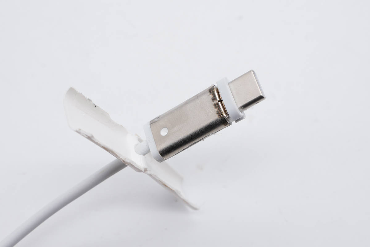

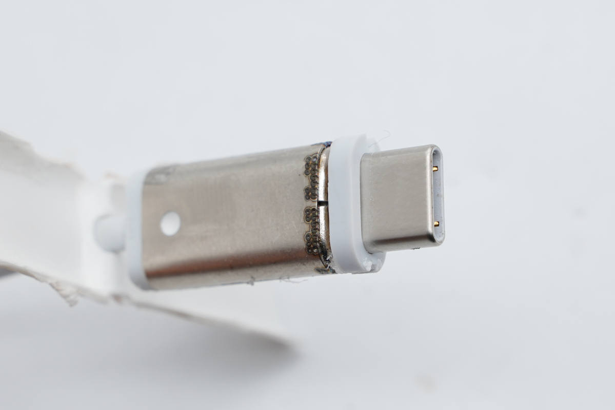

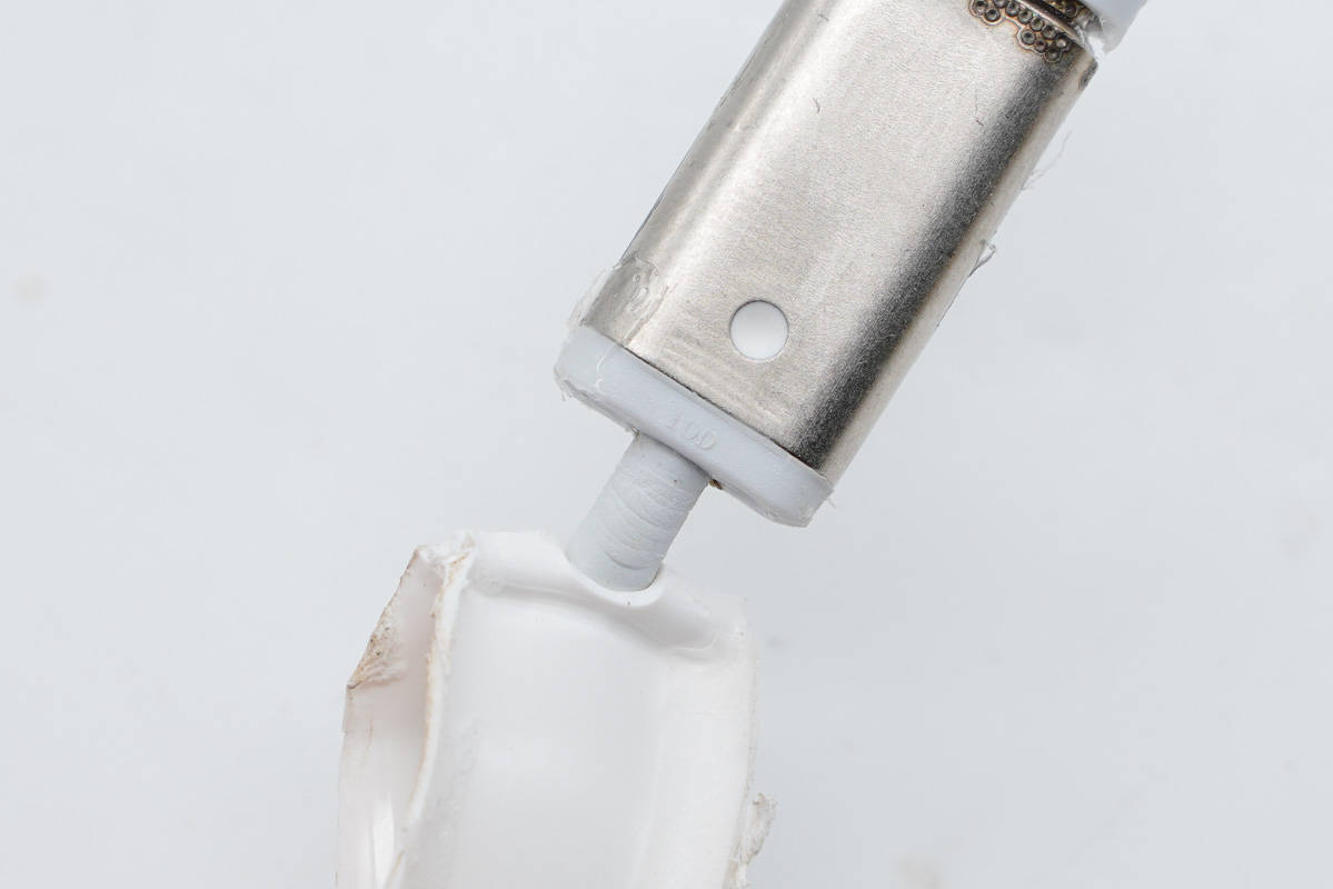

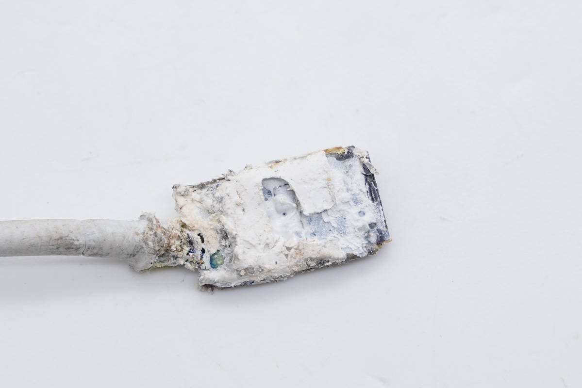

切割开线头塑料外壳,内部采用钢套加固保护。
USB-C公头套有塑料环,端子和钢套点焊连接。
钢套末端镂空有圆孔,塑料圆柱通过圆孔卡位钢套防止脱落。
公头和钢套点焊得非常牢固,只能通过截断的方式将PCB板取出。

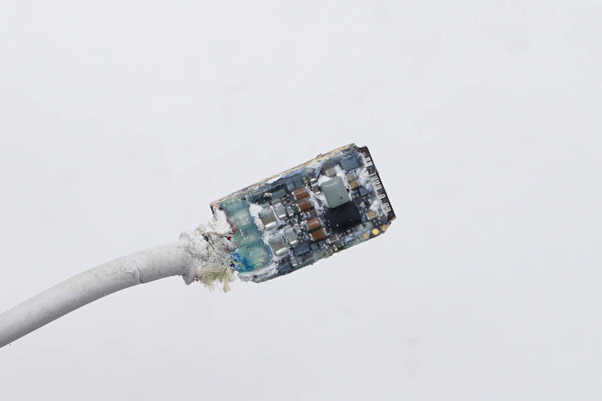

PCB板上涂有白色导热胶,由于是“新鲜出炉”的充电器,白胶甚至都还没有干。
PCB板上的元器件注塑保护。
另一面也是同样的处理方式。

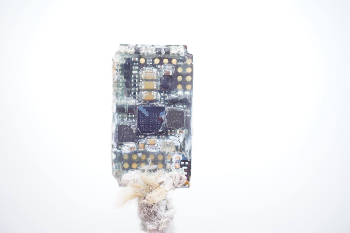

通过观察分析发现,苹果新款的手表充电线采用了电路板在USB-C端子头内部的设计,无线充电线圈与电路板分开的设计,将发热分散,降低快充时的温升。

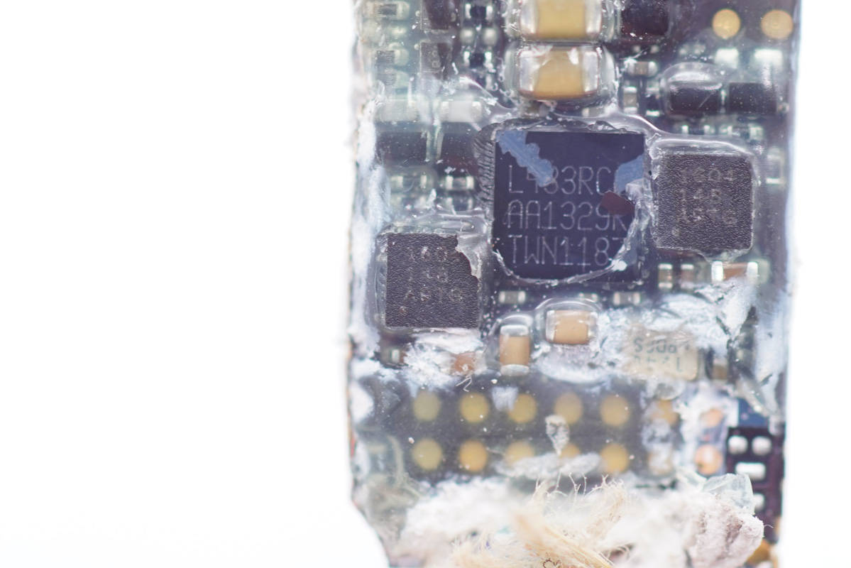

小板正面中心处是一颗降压控制器,STM32L433RC,超低功耗单片机,内置80MHz ARM M4处理器,内置256KB 存储器,支持USB连接和LCD液晶屏幕驱动。
左右两侧是TI TPS51604双MOS管驱动器,这颗芯片在之前的充电线中也有使用,用于驱动无线充电功率管。

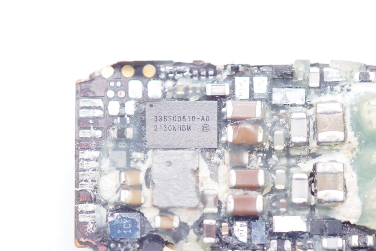

丝印338S00810-A0的定制芯片,用于无线充电电压调节,下方电感配合芯片进行电压调节,有多颗电容进行滤波及谐振。

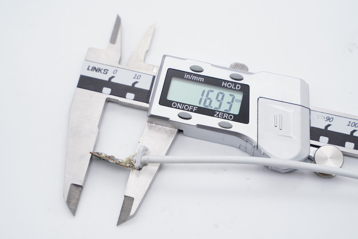

测得小板长度为16.93mm。

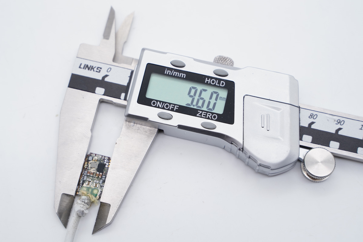

宽度为9.6mm。

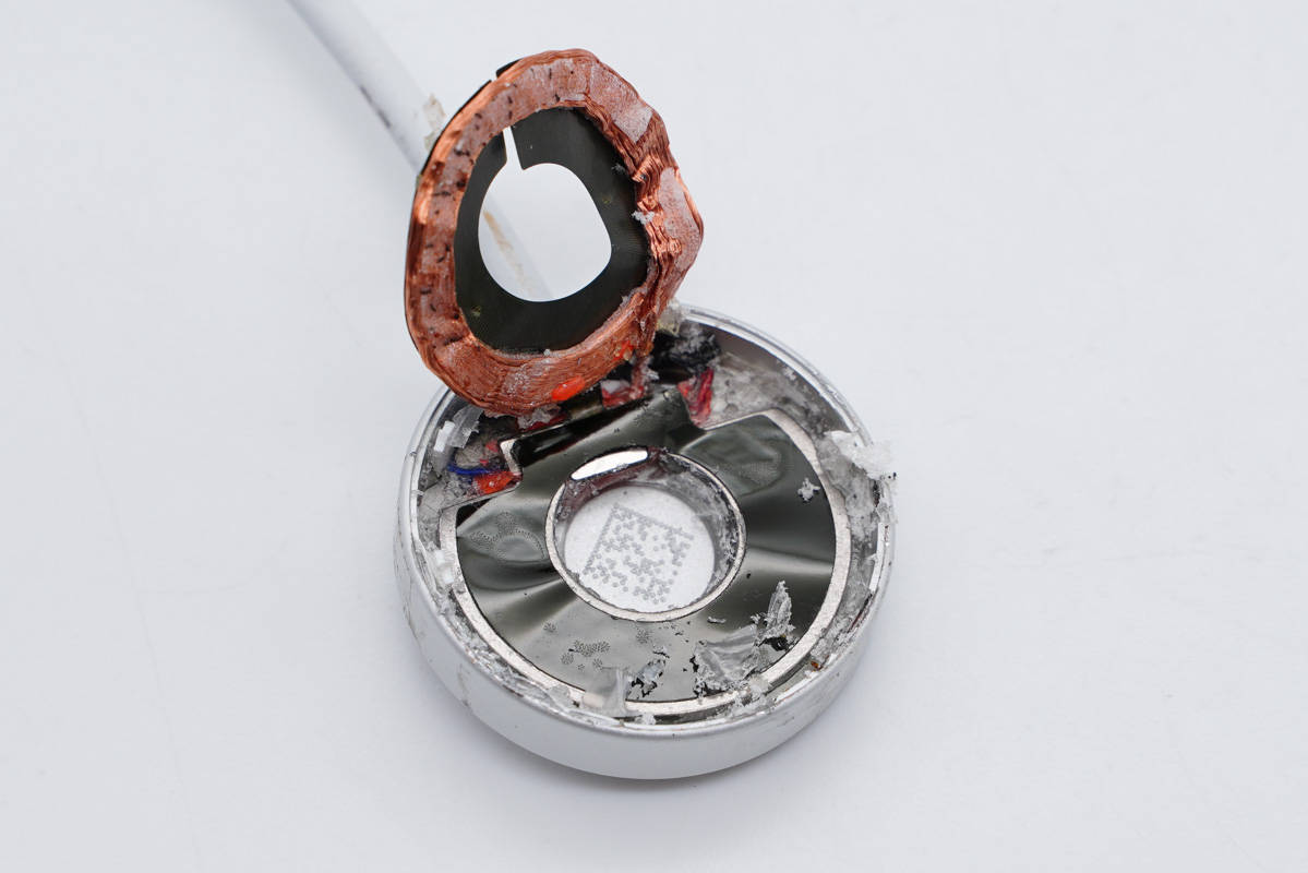

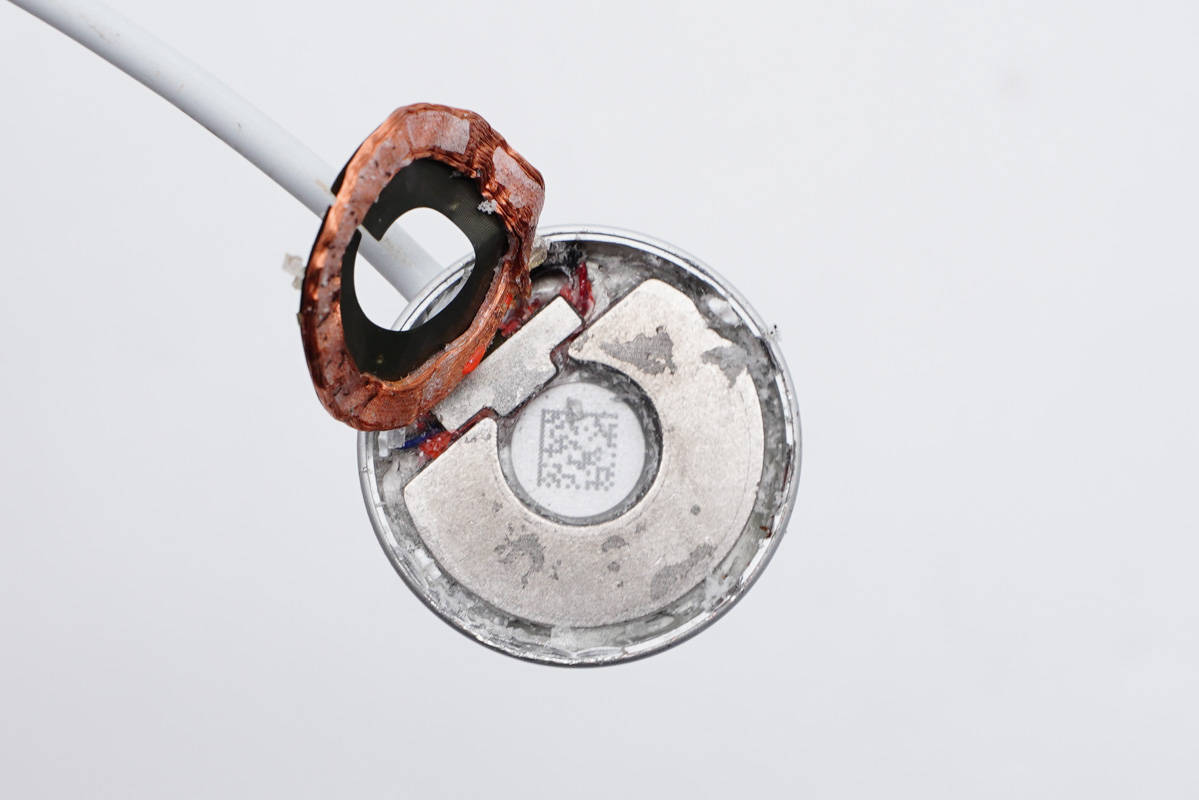

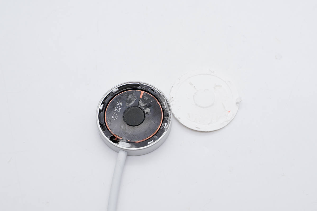

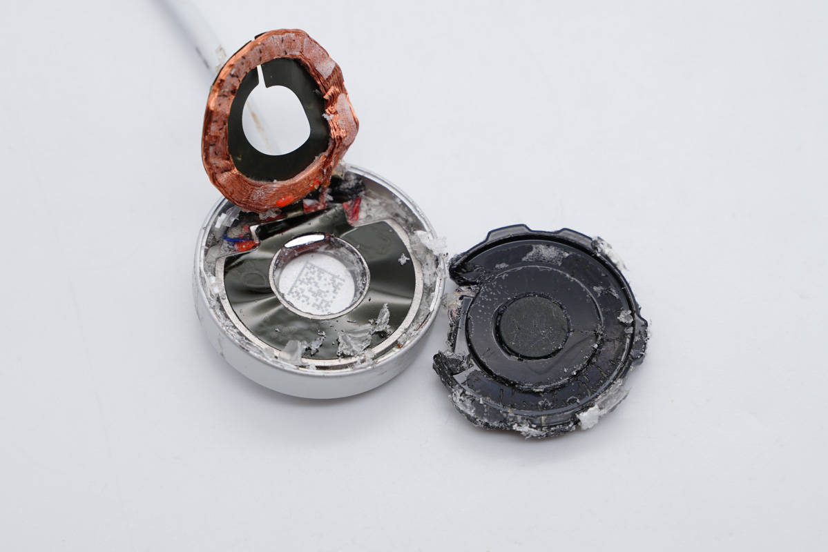

将顶部塑料板拆掉,磁吸充电板内部打胶水固定,线圈上贴有铜箔贴纸。

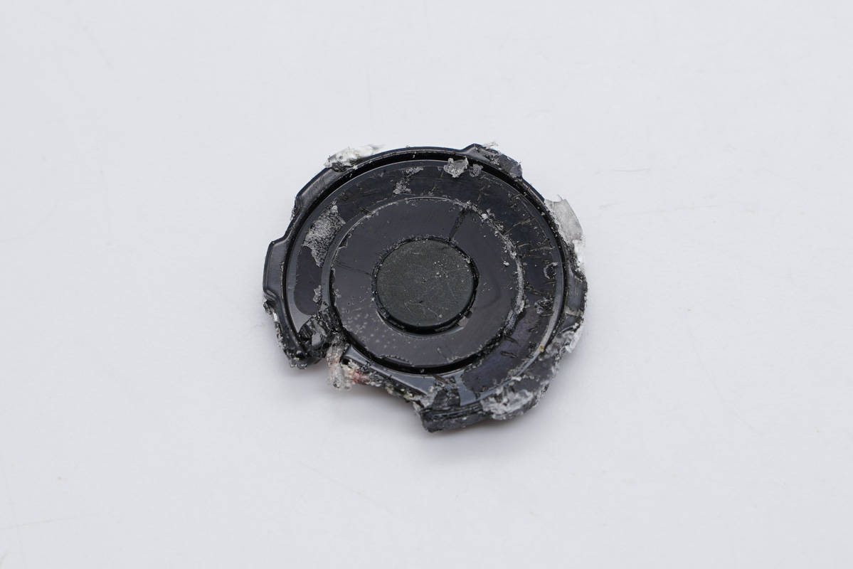

线圈下方是黑色铁氧体材料。
铁氧体材料正面设有凹槽,装放线圈并降低厚度。
背面中心固定有小磁铁。
铁氧体材料下方也有一层黑色塑料纸。
最下方放置有一块铁板,对应小磁铁处镂空。

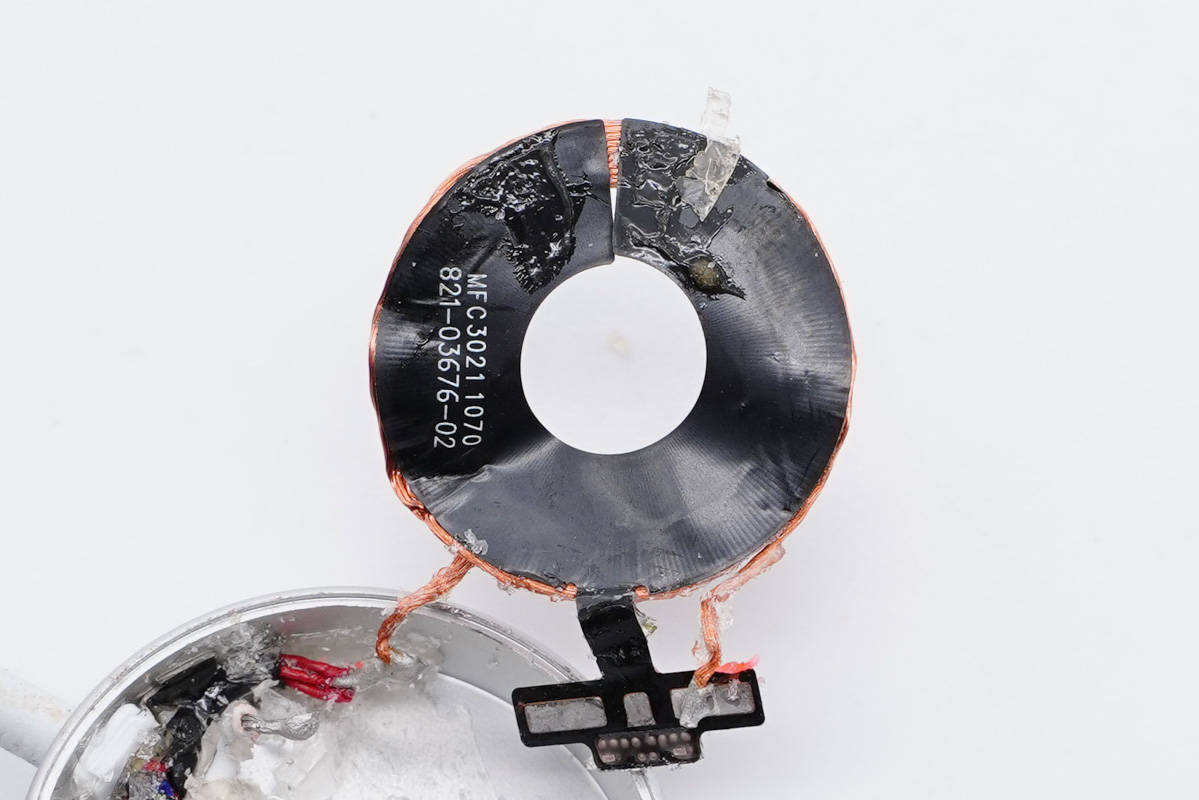

线圈上铜箔贴纸也连接到导线上。
线圈采用利兹线绕制,焊接到USB-C插头延伸出来的导线上。
清理了一遍底部还残留有很多胶水,可见内部固定非常的牢固。
