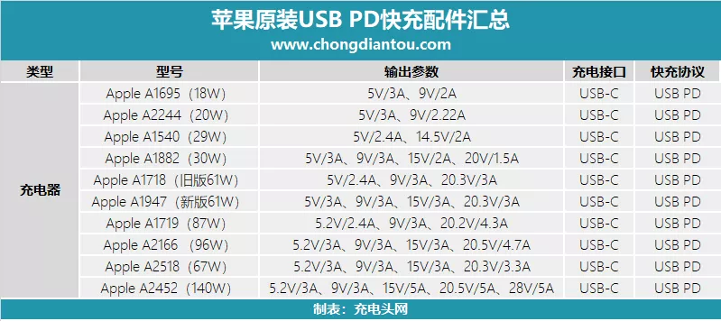

据统计,此前苹果旗下已有5W、10W、12W三款基于USB-A口的充电器,以及18W、20W、29W、30W、61W、87W、96W等多款USB PD快充充电器。就功率而言,67W充电器相较61W而言并没有太大提升,并且往上还有87W和96W两款充电器,新款67W充电器会不会成为61W的替代品,目前还未可知。
苹果14英寸MacBook Pro原装67W PD快充充电器深度拆解通过充电头网整理的这个表格,大家可以基本掌握苹果USB PD快充充电器家族的发展史。目前苹果PD快充已经覆盖了18W到140W的功率范围,并且是直接从原来的USB PD2.0快充升级到了USB PD3.1快充。 今天这篇文章主要跟大家分享苹果最新67W PD快充充电器的拆解,一起来看看这款新品电源配件的做工和用料。

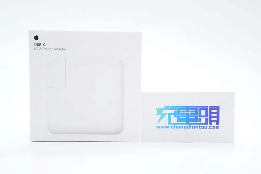

一、苹果原装67W PD快充充电器外观
包装方面保持苹果家族传统,白色外壳正面印着充电器外观图片,左上角为苹果logo和USB-C 67W Power Adapter字样。
包装盒背面一览。
包装内附带电源插头,侧面建议:搭配13英寸和14英寸的MacBook Pro使用。

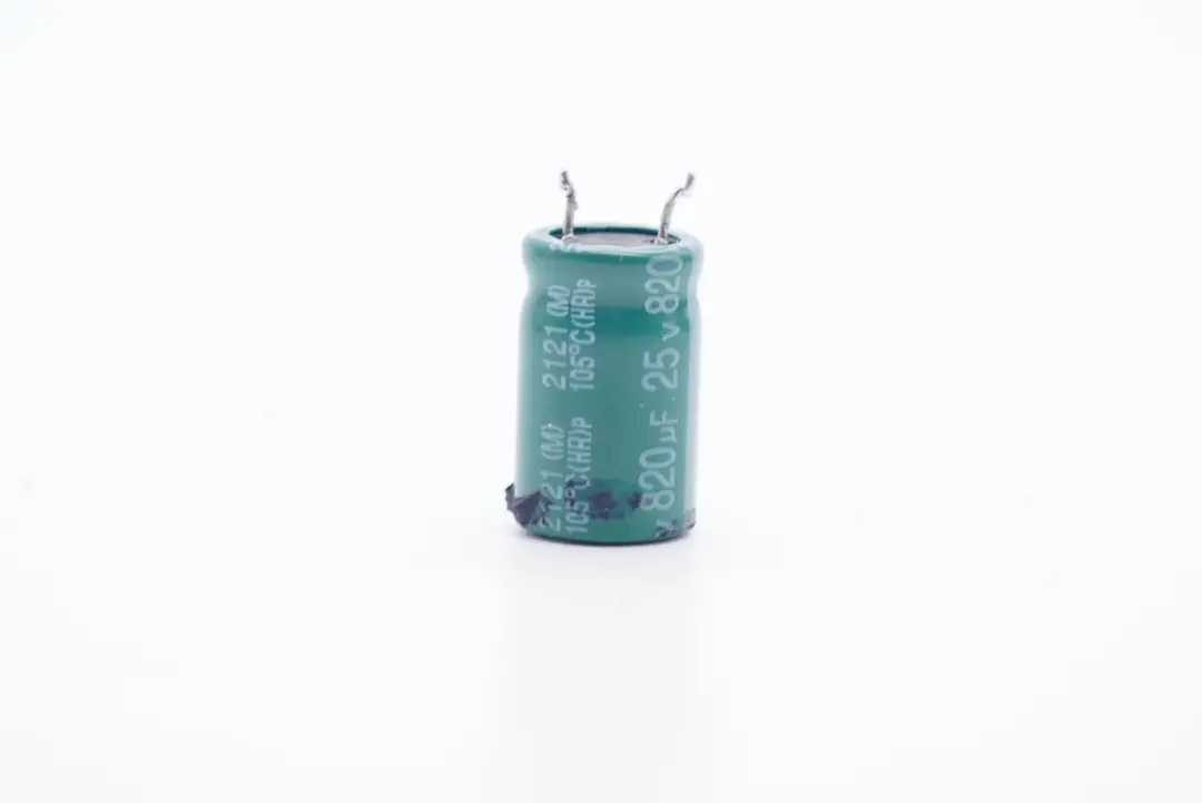

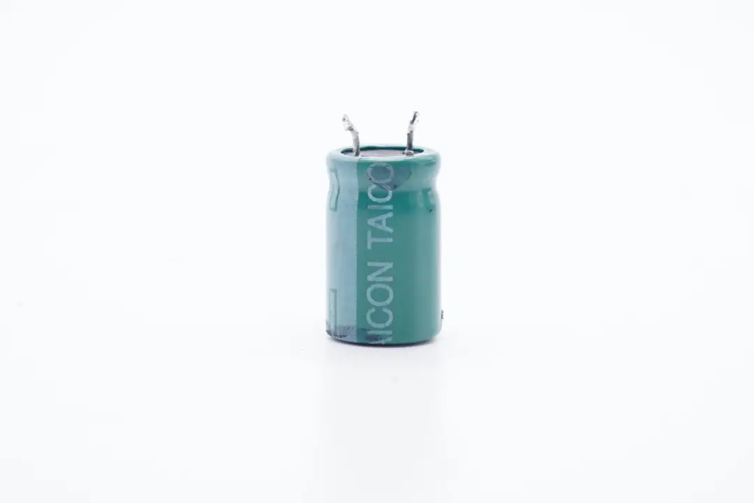

另外一颗来自TAICON台容的电解电容。
规格为25V 820μF。

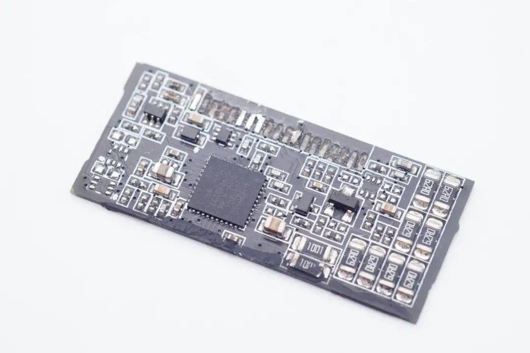

次级侧的协议小板,上面设有一颗协议芯片。
协议芯片来自英飞凌,型号CYPD3135,属于CCG3系列,负责USB PD的通讯,这也是一颗专为苹果定制的型号。
协议小板上设有一颗六角芯片。

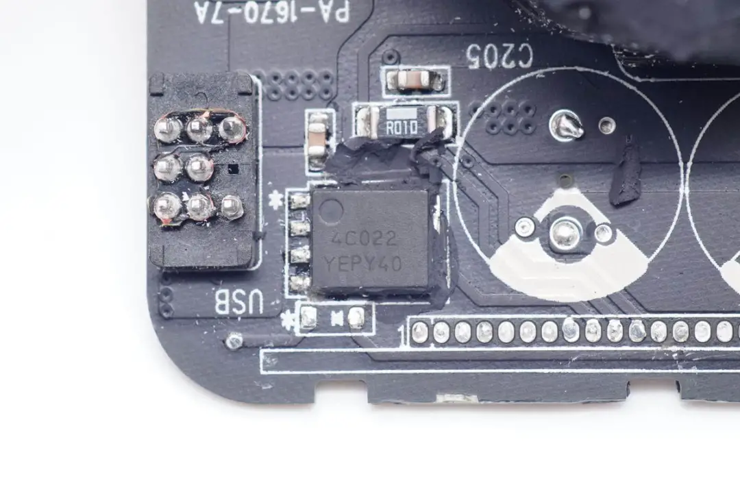

输出端设有一颗VBUS开关管,安森美 NTMFS4C022N,导阻超低,有助于提高充电器能效。

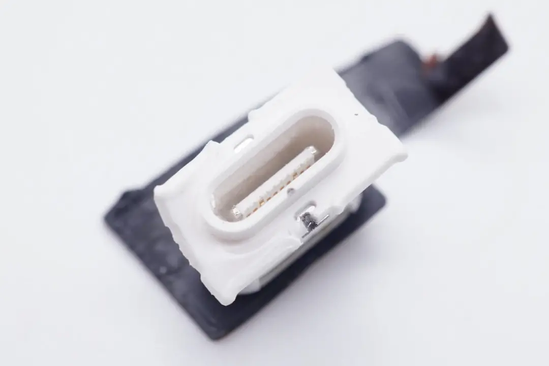

USB-C接口特写。

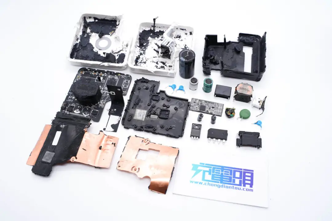

苹果67W充电器全部拆解完毕。
如果大家之前有看过新款苹果原装61W充电器拆解,那么就会明显感觉到,苹果这款67W充电器,无论是外观尺寸还是内部电路布局、元器件用料几乎没有升级和更新。不免让人想到这就是在原有61W的方案上,仅对协议芯片的固件进行更新,使其能够在20V电压下输出3.3A电流,毕竟苹果充电器的余量一向都是很充足。
充电器内部采用的是全套安森美控制器,初级功率器件来自英飞凌,同步整流MOS由东芝提供,协议芯片依然保持英飞凌CYPD3135没有变,输出仅支持PD2.0协议,内部的电容也都是日系、台系品牌,整体用料还是相当扎实的。不过从产品的拆解来看,与其说67W是一款新品,倒不如说是61W充电器迭代品来得贴切。
