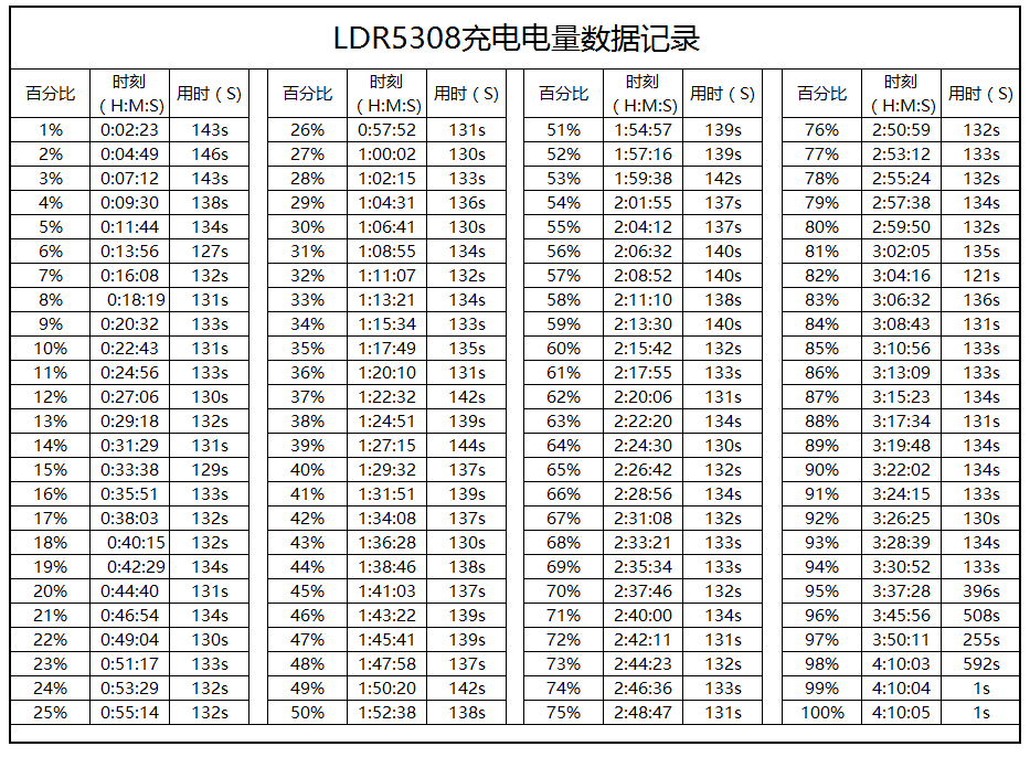

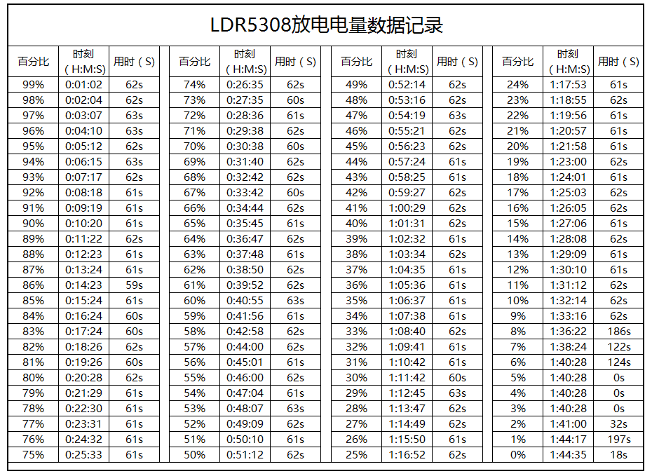

移动电源电量的精准显示以LDR5308为例,无论是充电还是放电,均能准确的获取电池电量信息,如下表:

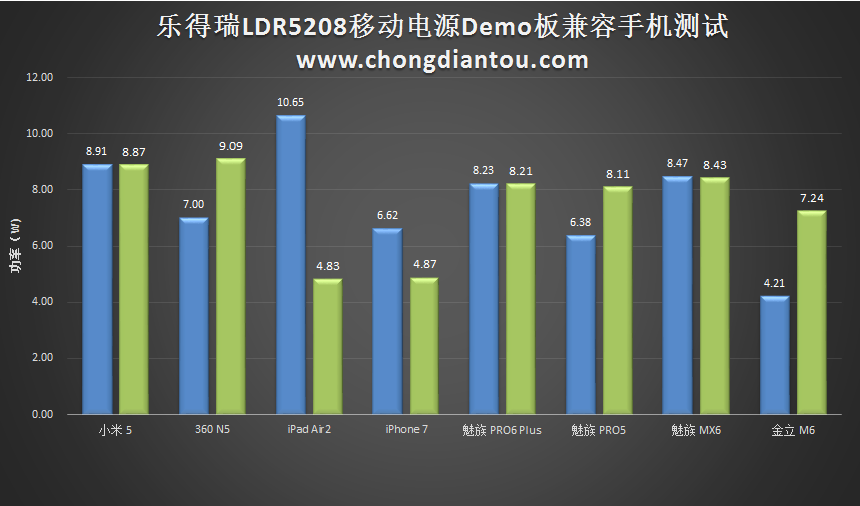

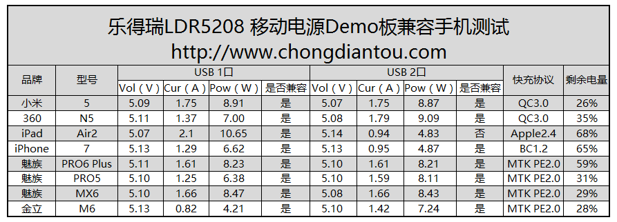

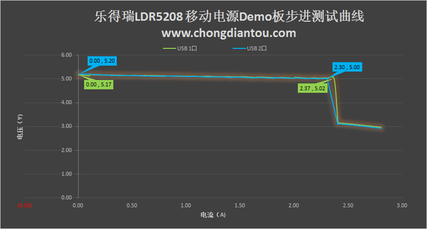

两个USB-A口(设远离LED灯的输出口为USB 1口)分别步进测试,步进趋势相近。5V恒压输出,最大步进电流可达2.3A。
对手机测试其兼容性。通过测试发现USB 1口不能兼容华为系列的荣耀8、mate8、mate9;USB 2口无法对iPad Air2 大电流充电,其余手机兼容性表现良好。

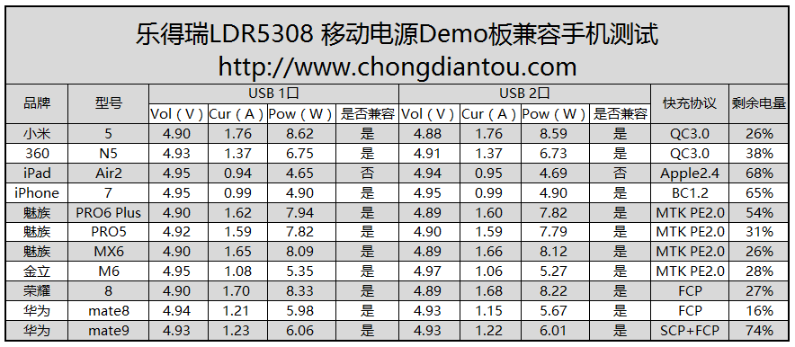

二、乐得瑞LDR5308 Demo板
乐得瑞LDR5308 Demo原理图
乐得瑞LDR5308 Demo原理图
乐得瑞LDR5308 Demo原理图
与乐得瑞LDR5208 Demo板相似,LDR5308移动电源Demo板正面也采用了大尺寸液晶显示屏设计,方便用户准确获取电池信息。
接口配置方面依然是两个USB-A口、一个Micro USB口。LED灯居中布置,Micro USB口移到了侧面。

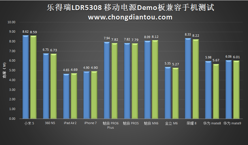

两个USB-A口步进曲线趋势一致,测试中,USB 1口最大步进电流为2.3A,USB 2口最大步进电流为2.5A。(设靠近Micro USB一侧的输出口为USB 1口)
在兼容性方面,两个输出口的性能相近,均能对小米5、魅族系列、荣耀8等测试机型以5V2.1A模式充电。但两个口都不能很好的匹配iPad Air2,只能以5V1A输出。
