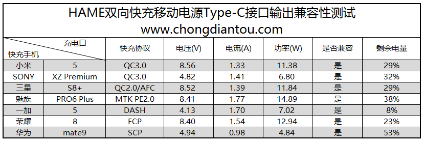

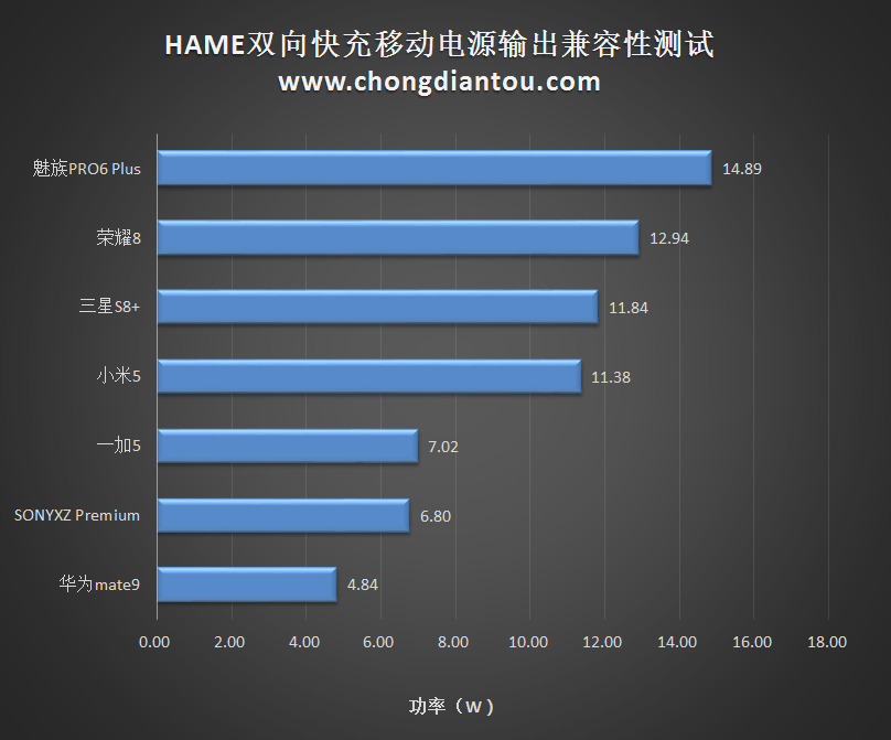

3.输出兼容性 3
4
在实际测试过程中,USB-A接口的兼容性非常强大,不仅支持以高压低电流为代表的小米5、魅族Pro6 Plus、华为mate 8等,而且还能兼容低压大电流充电的华为mate 9、一加5等;支持iPad、iPhone系列产品更是毫无压力,几乎兼容市面上所有快充手机 56自带的Type-C线的输出性能也很不错,高压快充协议的手机均能实现快充。 据悉,由于每种手机设计都和标准协议有所不同,而且一部分手机还需要识别充电线,因此消费者追求的完美兼容体验其实是很难实现的。而易能微通过对上百台快充手机长达半年的测试分析,推出了全兼容的充电器、车充和移动电源系列产品。由于采用了易能微的芯片,出类拔萃的效率和温度表现是在预期中的。 令人倍感意外的是,华美兴泰表示这么强大的全兼容快充移动电源将以和普通快充移动电源接近的价格销售。让我们拭目以待华美兴泰是否会在快充移动电源江湖掀起巨浪。 华美兴泰总裁杨昌军表示:让天下手机都能快充是华美兴泰一直以来的目标。这次香港展中我们P33产品得到了广大客户的一直认可,也说明了我们的努力没有白费。易能微顶尖的芯片研发技术和高水平的软硬件开发团队对我们产品的研发起到了至关重要的作用。希望可以解决广大消费者和商家选择和销售快充移动电源的痛苦,让快充移动电源市场真正爆发起来。 易能微总裁吴钰淳表示:华美兴泰是国内著名的移动电源厂家。在半年前杨总提出了全兼容移动电源的研发方向后,易能微投入了数十万的研发费用和庞大的团队对各种协议和上百款快充手机进行了艰苦卓绝的分析,突破性地将升压快充和降压快充完美融合在一起,最终推出了P33产品。祝愿华美兴泰全兼容快充移动电源产品大卖!
