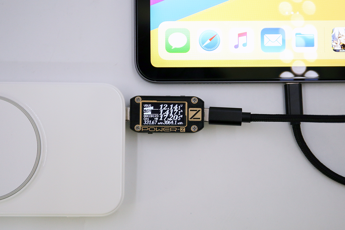

MOMAX摩米士(FJ-SW618CC)充电器,18W功率,支持PD快充协议,充新款iPad Pro,电压12.13V,电流1.41A,功率17.19W,PD快充开启。

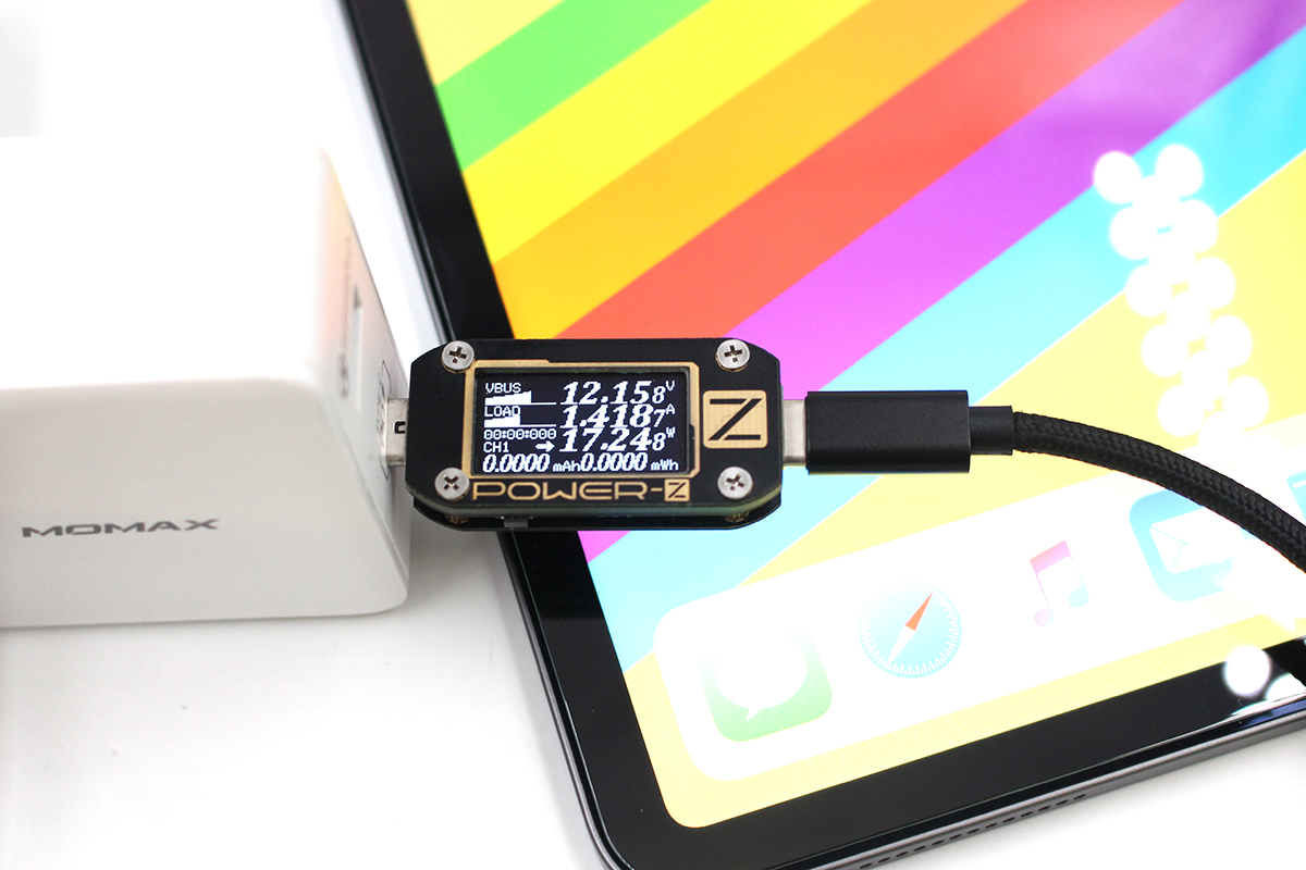

MOMAX(FJ-SW648DC)充电器,双输出口(一个USB-C、一个USB-A),USB-C口18W功率,支持PD快充协议,充新款iPad Pro,电压12.15V,电流1.41A,功率17.24W,PD快充开启。

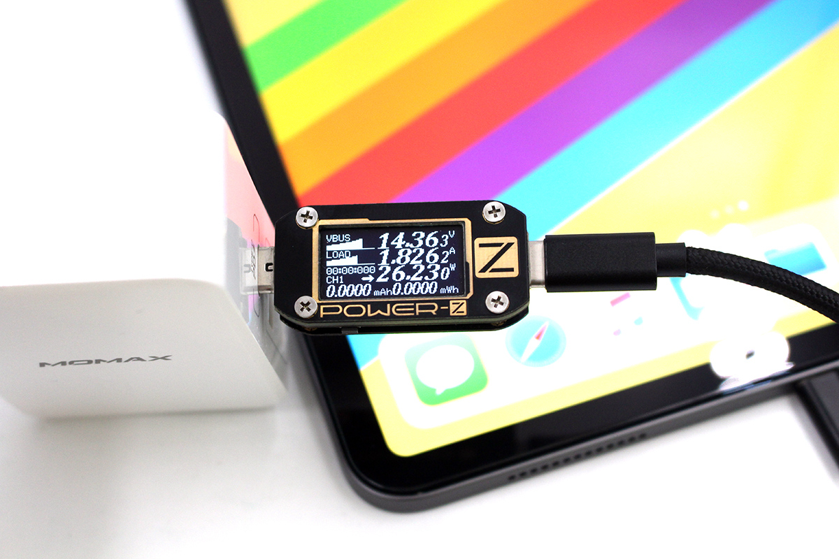

MOMAX(UM7)充电器,三输出口(一个USB-C、两个USB-A),USB-C口29W功率,支持PD快充协议,充新款iPad Pro,电压14.36V,电流1.82A,功率26.23W,PD快充开启。

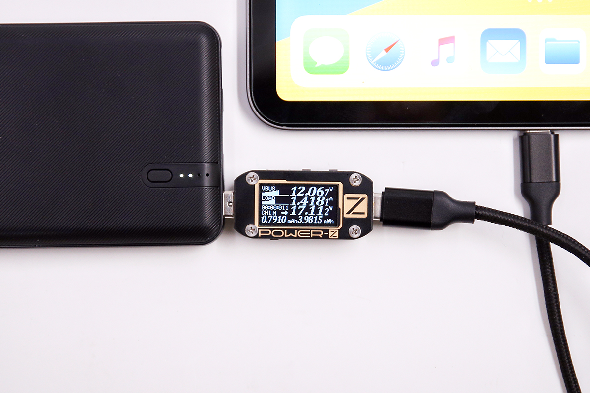

OLODO CS3-PD18移动电源,容量10000mAh,电压12.06V,电流1.41A,功率17.11W,PD快充开启。

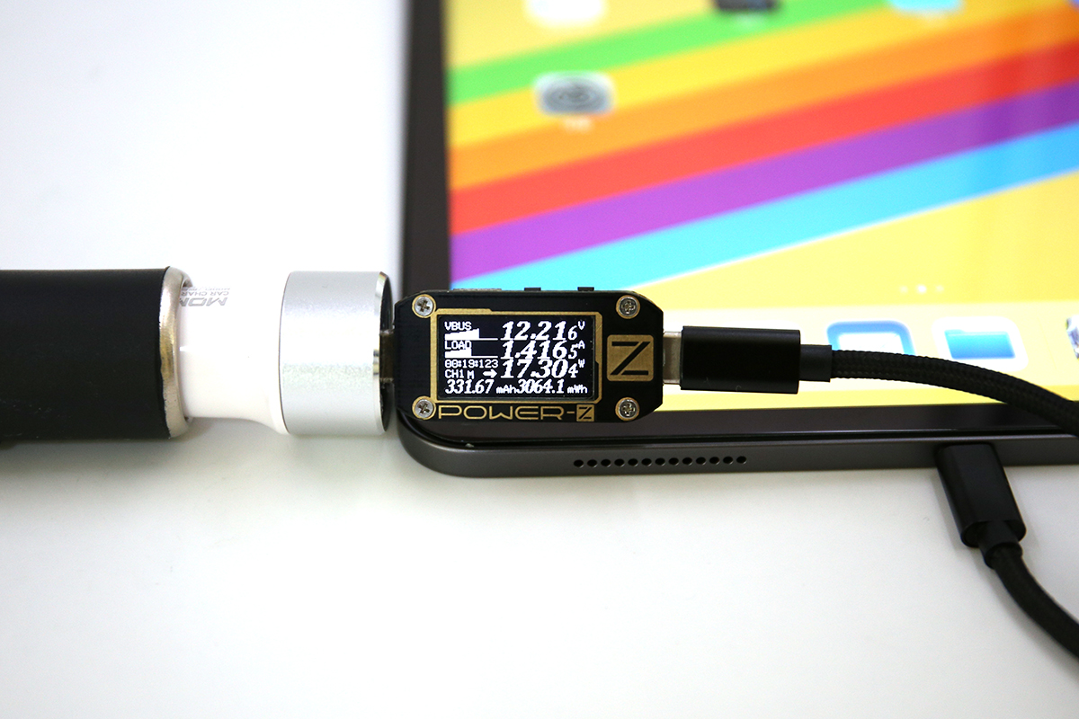

MOMAX(ASCC54-P27W12+Q3)车充充新款iPad Pro,电压12.16V,电流2.15A,功率26.25W,PD快充开启。
MOMAX(UC10)车充充新款iPad Pro,电压12.21V,电流1.41A,功率17.3W,PD快充开启。
