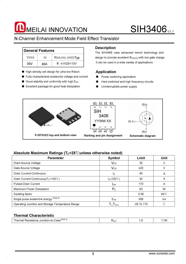

美莱创新 SIH3406,线圈驱动功率MOS管。
SIH3406详细资料。

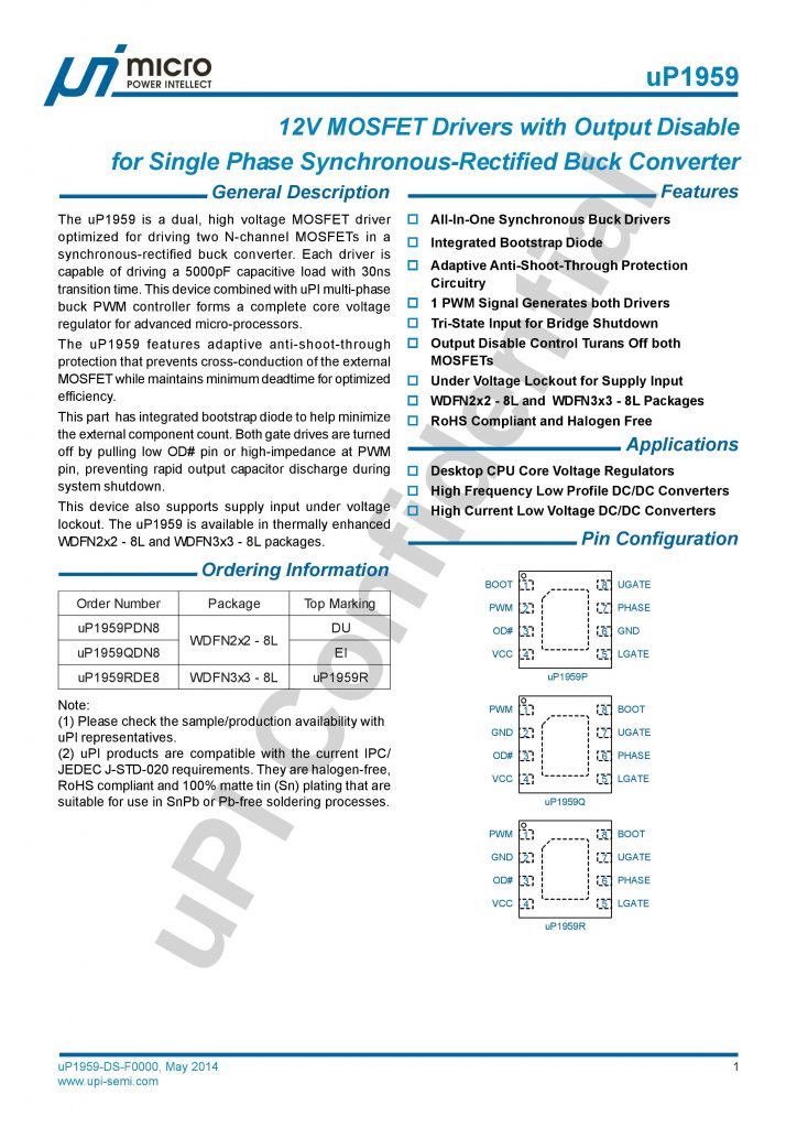

两颗uPI uP1959 NMOS驱动器,和电流检测电阻。
uP1959 详细资料。
