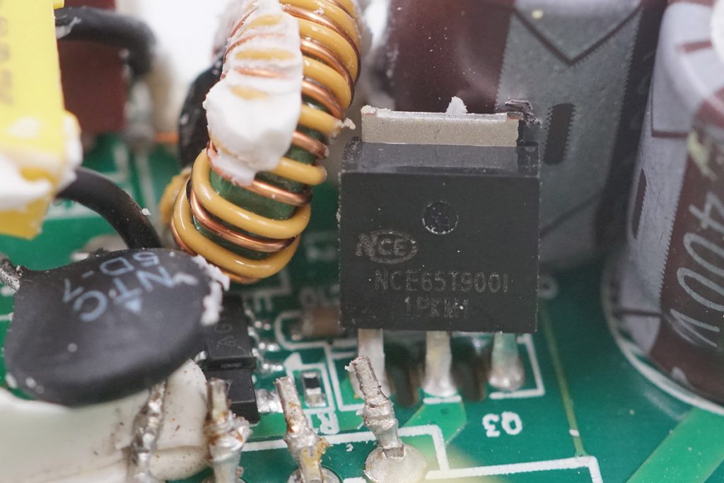

延时保险丝,2A 250V。
NTC电阻,用来抑制上电浪涌。
初级开关MOS管,NCE65T900I,来自于NCE新洁能, TO-220封装,耐压650V,导阻0.75Ω。

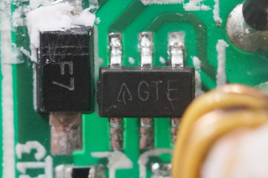

初级PWM控制器。
