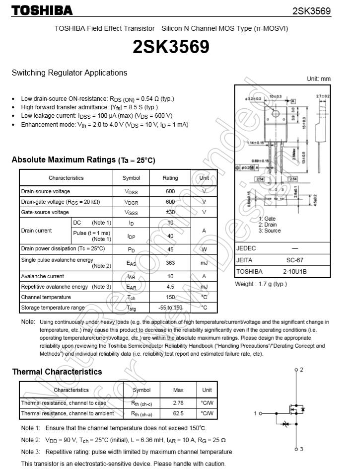

来自东芝的初级开关管2SK3569。
东芝2SK3569详细资料。
