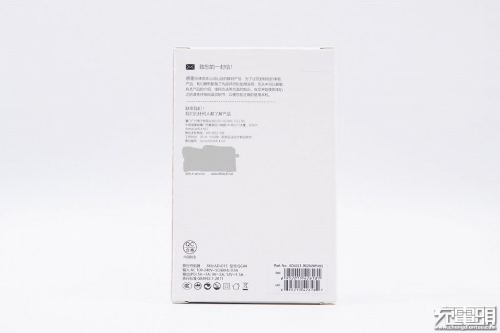

包装盒背面印有产品的基本信息。
