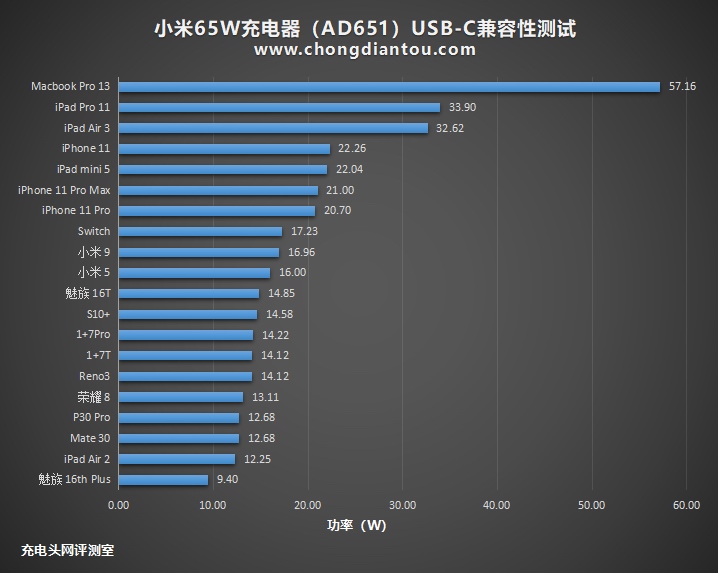

Macbook Pro 13支持USB PD快速充电,桌面待机状态下小米65W充电器对Macbook Pro 13充电,功率为19.71V 2.9A 57.35W,成功握手USB PD快充,并达到USB PD快充功率最大阶段。
为方便小伙伴阅读,我们将所有数据制作成表格,可以看到除PE协议不支持外,其他设备都能握手对应快充协议,所有设备都能正常充电,无异常情况。
将数据绘制成直观的柱状图,iPhone 11系列的功率都超过了20W,其他主流安卓设备在12-16W之间,两台大尺寸iPad平板功率超过了30W,为Macbook Pro笔记本充电可达到57W。
