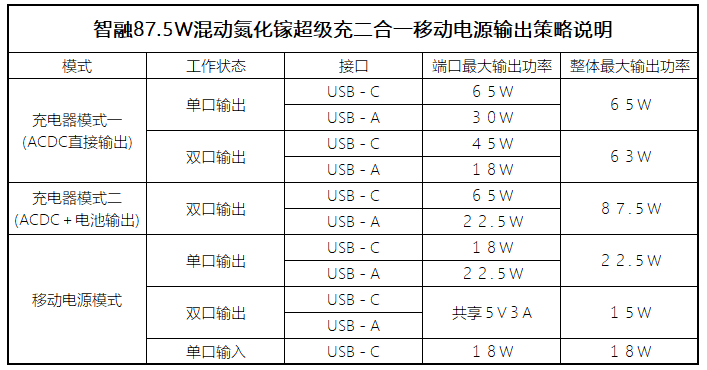

二、智融87.5W混动氮化镓超级充二合一移动电源输出策略
我们先通过上面这张表格简单了解一下智融这款方案的三种主要模式:
1、给该方案接上电源作为充电器使用时,其USB-C口支持单口最大65W输出,USB-A口支持单口最大30W输出;在双口同时输出时,USB-C口输出功率降为45W,USB-A口输出功率为18W。
2、如果用户希望双口同时大功率快充输出,可以按一下背面的电源按键,使其进入第二种充电器模式。此时USB-C口的最大输出功率可维持在65W,USB-A口也能保证22.5W输出。这里是需要说明的是,该模式下USB-C口的功率由充电器模块直接输出;USB-A口的22.5W功率则是通过SW6206控制的移动电源模块输出。所以当系统检测到电池电量低于30%时,则无法进入该模式。并据智融反馈,此30%门限可以根据客户要求调整。
3、移动电源模式就比较好理解了,直接由SW6206控制整个系统,USB-C单口输出为18W,USB-A单口输出为22.5W,双口同时输出是共享5V/3A。此外,在移动电源模式下USB-C接口还具有反向充电功能,最大输入功率为18W。
使用ChargerLAB POWER-Z KT001测得该方案在充电器模式下,USB-C口默认支持USB PD3.0 PPS协议,具有5V/3A、9V/3A、12V/3A、15V/3A、20V/3.25A五组固定电压档位以及3.3-21V/3A的PPS电压档位,最大功率65W。
双口同时输出时,USB-A口输出功率18W;USB-C口的PDO报文为5V/3A、9V/3A、12V/3A、15V/3A、20V/2.25A以及3.3-16V/3A,输出功率智能降为45W,综合最大输出功率63W。
在按电源按键进入第二种充电器模式后,测得USB-C口的最大输出功率依旧为65W,USB-A接口支持22.5W SCP超级快充输出,综合输出功率为87.5W。
移动电源模式下,USB-C口的PDO报文为5V/3A、9V/2A、12V/1.5A,以及5-5.9V/3A、5-11V/2A,最大功率18W。
关于USB-C口的输出协议,无论是哪种模式,均支持APPLE 2.4A、Samsung 5V/2A、USB DCP、QC2.0、QC3.0、AFC、FCP、SCP等协议。
同样,无论USB-A口处于哪种模式,也支持APPLE 2.4A、Samsung 5V/2A、USB DCP、QC2.0、QC3.0、AFC、FCP、SCP等协议。
