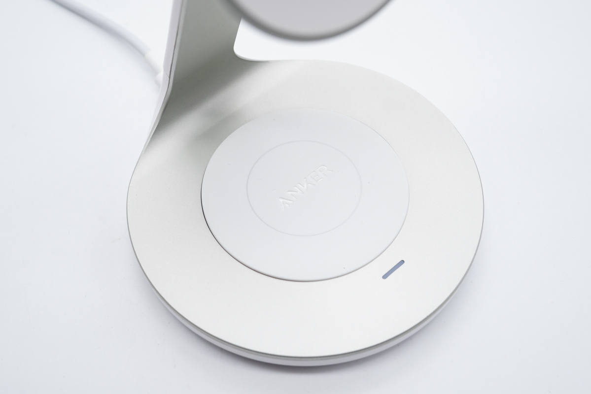

无线充采用PC阻燃材质塑料壳,正面喷刷银灰色涂料装饰,底座与手机无线充电板采用圆盘设计,设计风格简约。

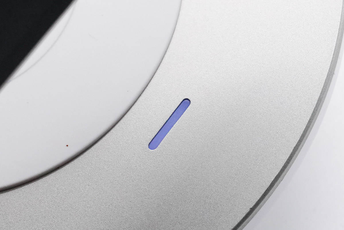

底座中心设有白色塑料板,凹印ANKER品牌logo,旁边设有LED指示灯。
接通电源,LED指示灯亮蓝光。

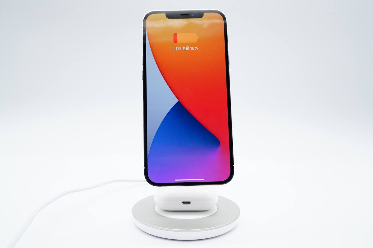

中心处则可为耳机进行无线充电。

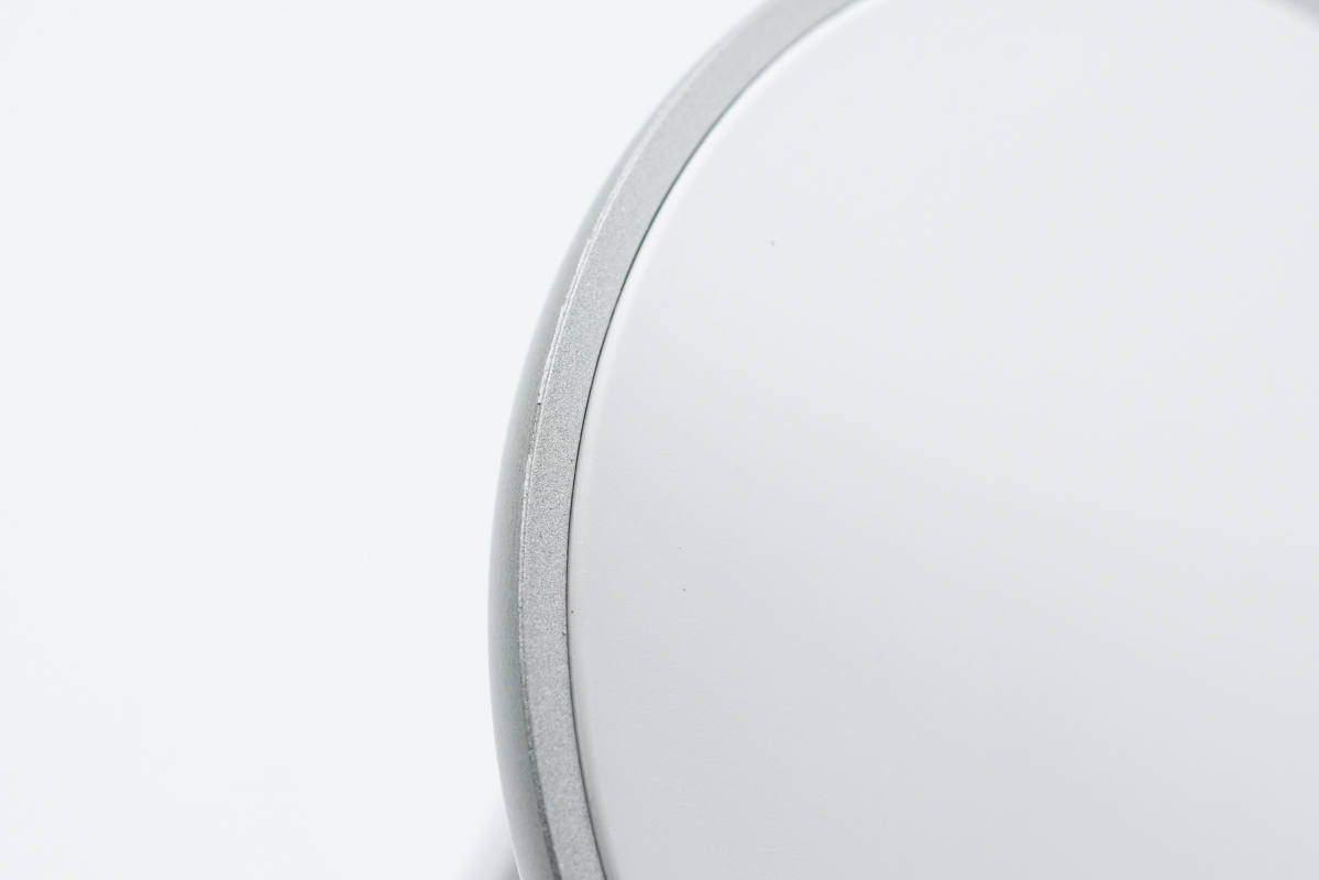

手机无线充电板边缘封装紧密。

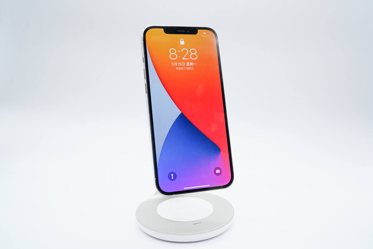

充电板采用磁吸式设计,手机放上去即可吸附进行无线充电,使用体验感好。
这款无线充也可同时为手机和耳机进行无线充电。

拿在手上的直观感受,立体设计,不占用太多桌面空间。

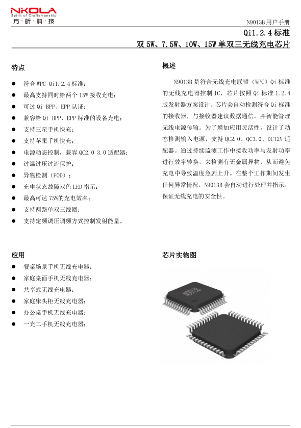

无线充电主控芯片来自Nikola方昕科技N9013B。这是一颗符合WPC Qi标准的无线充电器控制IC,按照Qi标准1.2.4版发射器方案设计。芯片会自动检测符合Qi标准的接收器,与接收器建议数据通信,并智能管理无线电源传输。为了增加应用灵活性,设计了动态检测输入电源,支持QC2.0、QC3.0、DC12V适配器。
N9013B通过持续监测工作中接收功率与发射功率进行效率转换,来检测有无金属异物,从而避免充电中导致温度急剧上升。在整个工作期间发生任何异常情况,会自动进行处理并指示,保证无线充电的安全性。
