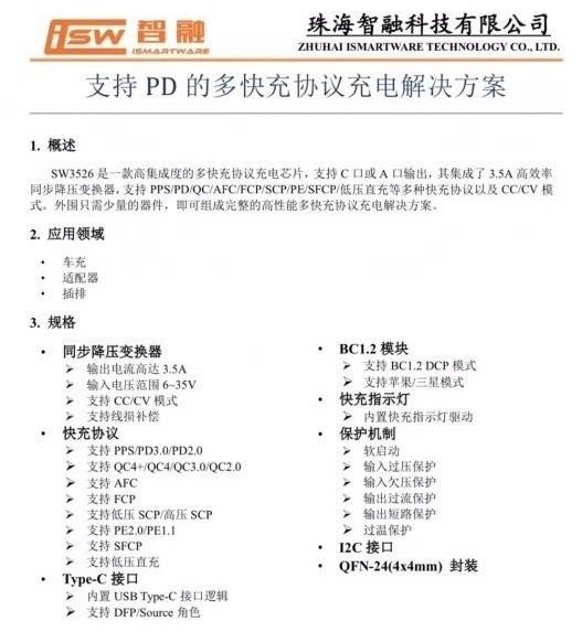

其中USB-C1口单独一路,采用智融SW3526进行二次降压和协议识别。智融SW3526支持USB-C口或者USB-A口输出控制。其集成了3.5A高效率同步降压转换器,支持PPS、PD、QC、AFC、FCP、SCP、PE、SFCP、低压直充等充电协议,支持CC/CV模式,外部仅需少量器件,即可组成完整的高性能多快充协议充电解决方案。
智融SW3526资料信息。
