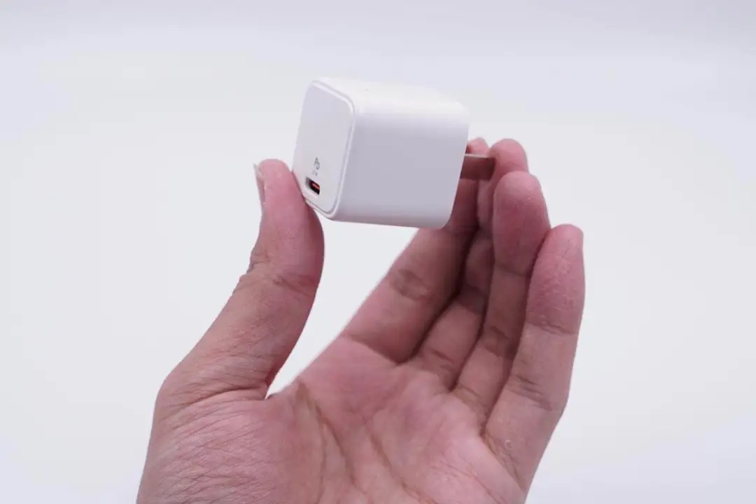

辉越光电27W充电器的机身为白色,造型上也是采用四周圆滑过渡,上下两面削平的处理方式,看上去与传统大块头充电器印象有着十分大的区别,更加接近苹果5W的外观,但它却在这么小巧的身体内带有27W PD快充输出性能。

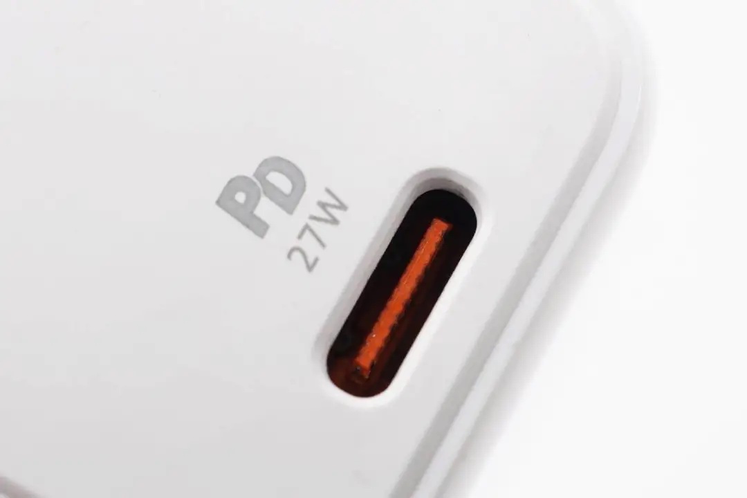

充电器采用单USB-C输出口配置,接口内部为醒目的橙色胶芯,在接口面板上印刷着PD27W的字样也说明了充电器的性能表现。

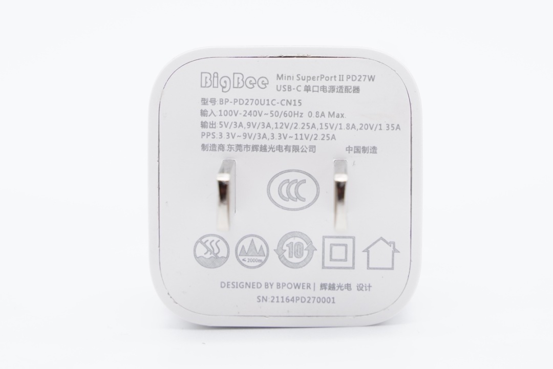

背部是参数部分
产品名称:mini superport II PD27W
USB-C 单口电源适配器
型号:BP-PD270U1C-CN15
输入:100-240V 50/60Hz 0.8A Max
输出:5V3A、9V3A、12V2.25A、15V1.8A、20V1.35A
PPS:3.3V-9V 3A、3.3V-11V 2.25A
制造商:东莞市辉越光电有限公司
产品已经通过国家3C强制认证

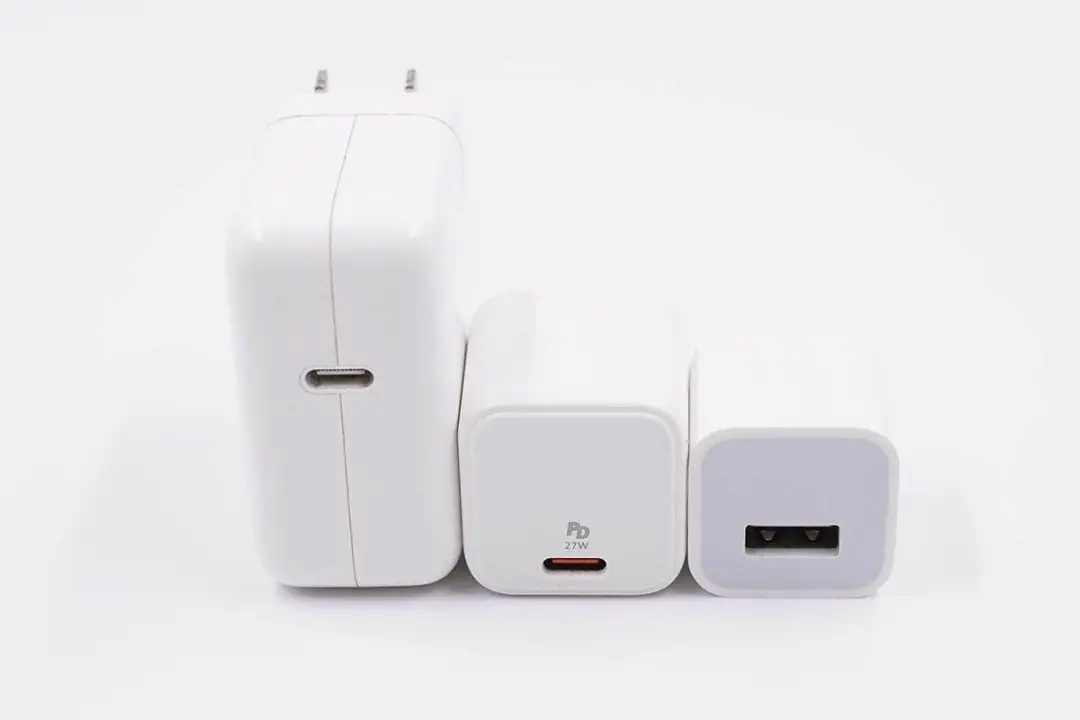

从左至右依次为苹果30W PD快充充电器、辉越光电的27W PD快充充电器以及苹果5W充电器,辉越光电27W充电器采用高密度的立体排布设计,27W的快充输出体积与苹果5W充电器差不多大小。
实际测量辉越光电27W充电器不含插脚三围分别是30.85mm X 32.26mm X 31.21mm,得出充电器的体积约为31.06cm³,按照最大输出功率27W计算,充电器的功率密度约为0.86W / cm³。

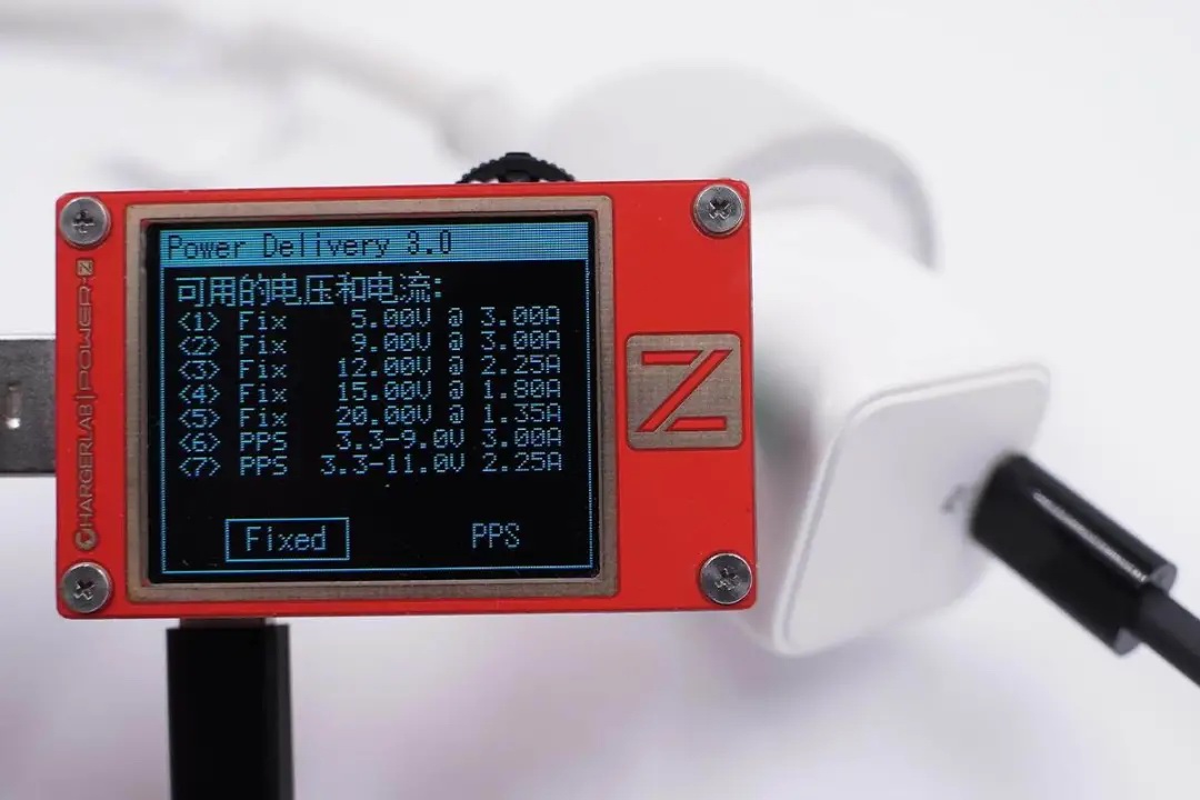

使用POWER-Z KT002 USB测试仪读取充电器的PDO报文,充电器基于USB PD快速充电标准开发,PD版本为3.0。支持5V3A、9V3A、12V2.25A、15V1.8A、20V1.35A五个电压档位,此外还支持3.3-9V 3A和3.3-11V 2.25A两组PPS档位。

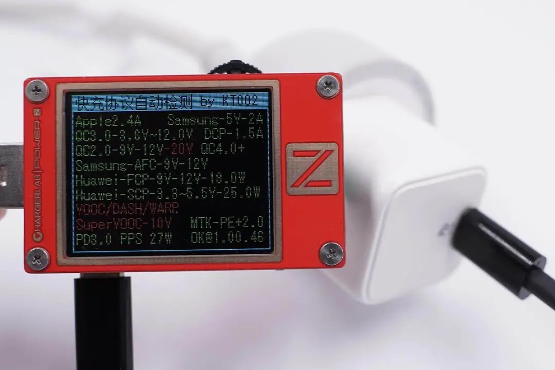

使用POWER-Z KT002读取充电器的快充协议,可以看到除PD快充标准外,还带有市面上常见的多种快充协议,包含了Apple2.4A、QC2.0、QC3.0、AFC、FCP、SCP、MTK-PE等快充协议,可适用于更多设备握手快充。

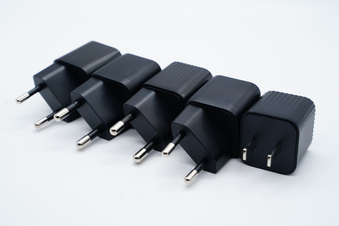

除了白色两脚插脚款式外,辉越光电还同步推出了黑色版本,并提供不同国家插脚可选,以适应不同地区用户需求。此产品已经开始启动CB,ETL,CCC,PSE,KC,CE,FCC,BSMI等各国认证,并且预备了中规,美规,日规,欧规,韩规,英规等各国插头,认证预计在5月份陆续取得相关证书。
