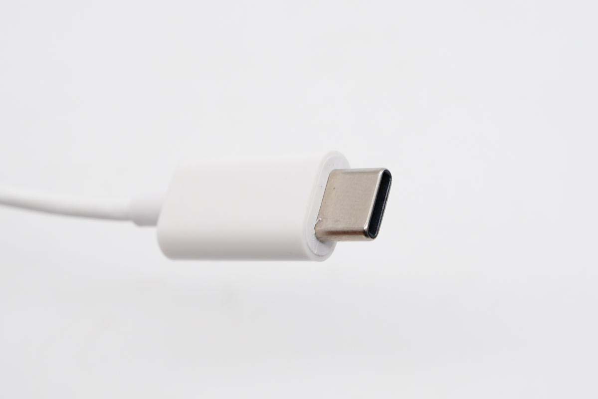

鹏元晟磁吸无线充电器自带USB-C输入线缆,充电板采用白色塑料壳,顶面贴有灰色棉垫。
USB-C线头塑料壳亮面设计,两侧为弧面。

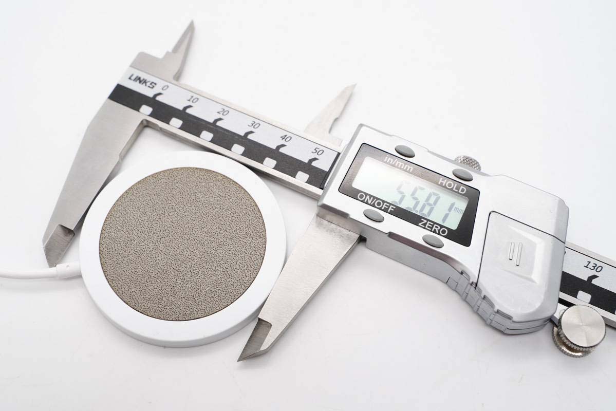

使用游标卡尺实测充电板直径为55.81mm。
厚度为5.32mm。

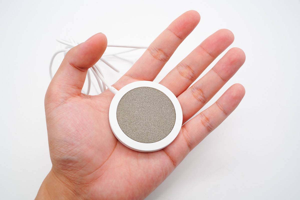

无线充拿在手上的直观感受,非常小巧。
产品总重量约为40g。

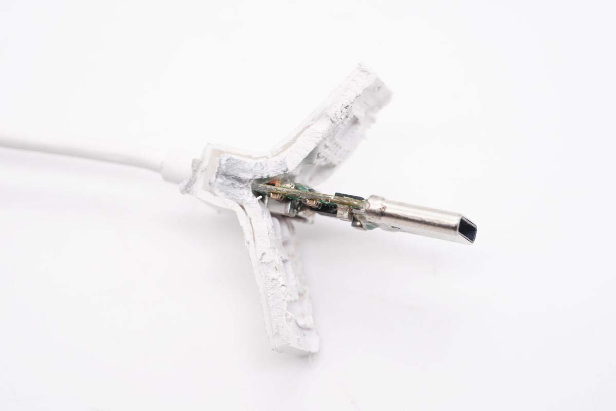

将线头塑料壳拆开,内部填充软封胶对小板进行保护。

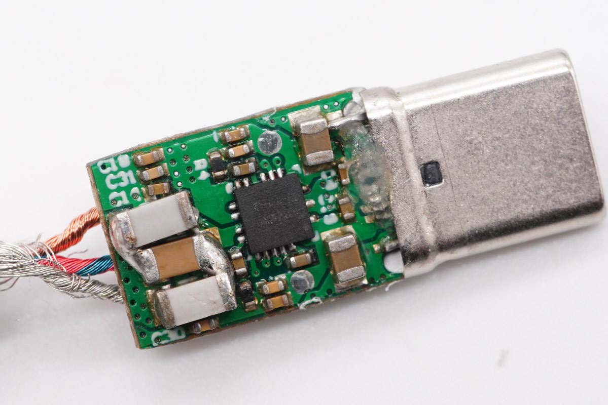

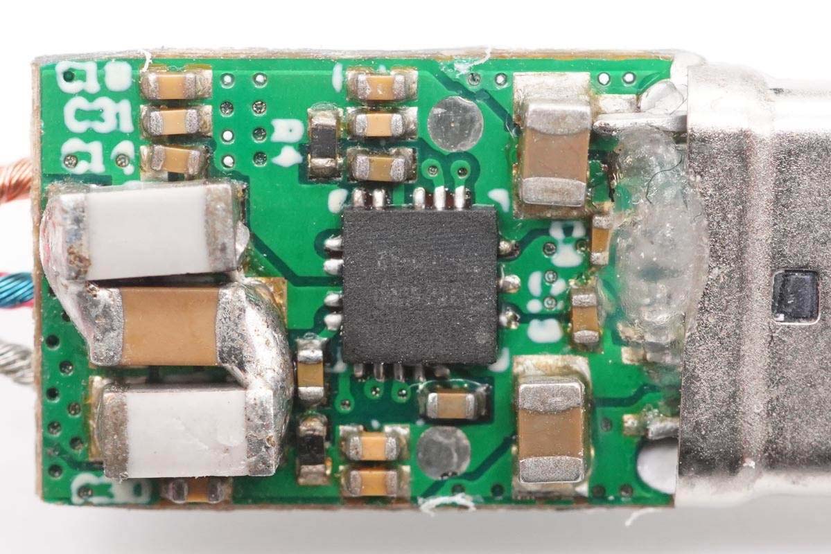

小板两端的线芯和针脚注塑加固,这一面设有一颗芯片。
另一面设有无线充主控芯片以及三颗NPO谐振电容。

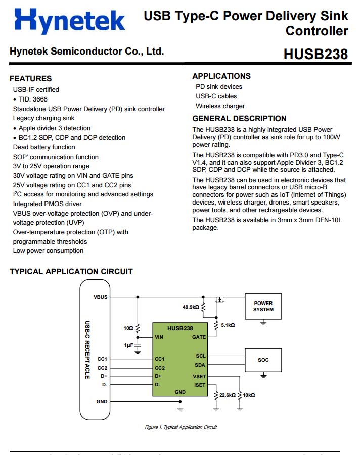

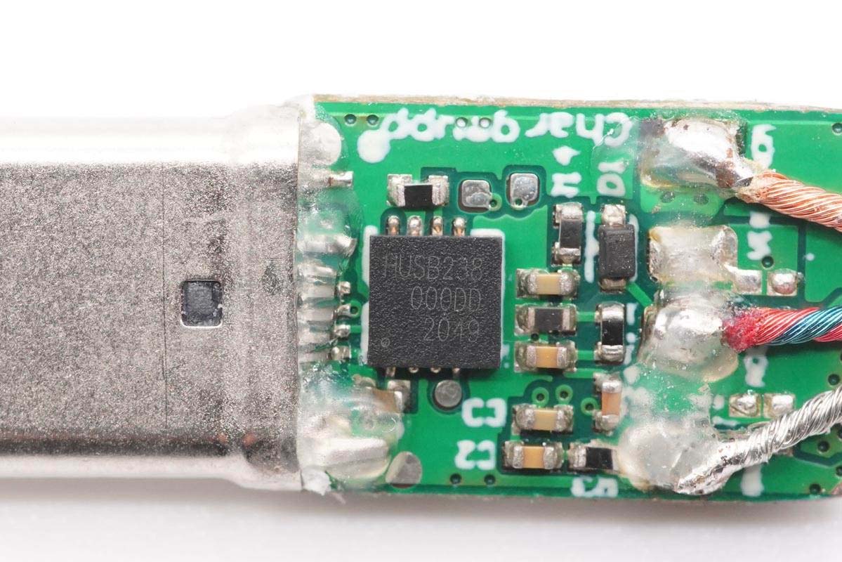

USB-C口控制器采用慧能泰HUSB238,用于接口输入电压控制。这是一颗极简的USB PD Sink(PD受电端芯片,也叫PD诱骗芯片)芯片,已经通过USB-IF PD3.0认证,TID 号3666。HUSB238耐压可达30V,功耗非常低 ,使用极简,传输额定功率最高可达100W;兼容PD3.0 V1.3和Type-C V1.4,还可以支持BC1.2 DCP、CDP和SDP和Apple 5V2.4A充电协议。
HUSB238支持3mmx3mm DFN-10L封装和3.9mmx4mm SOT33-6L封装,可以用于具有传统桶连接器或USB micro-B电源连接器的电子设备,如无线充电器、无人机、物联网设备、智能扬声器、电动工具、智能家居、小家电、电子烟和其他便携式设备。
慧能泰HUSB238资料信息。
充电头网了解到,慧能泰HUSB238还被安克磁吸式双项无线充电器采用过,此外其PD快充协议芯片还被紫米、大麦、公牛、JSAUX、柚比等品牌的20W充电器,以及贝尔金、洛克、飞频等品牌氮化镓充电器使用过,芯片性能获得客户高度认可。

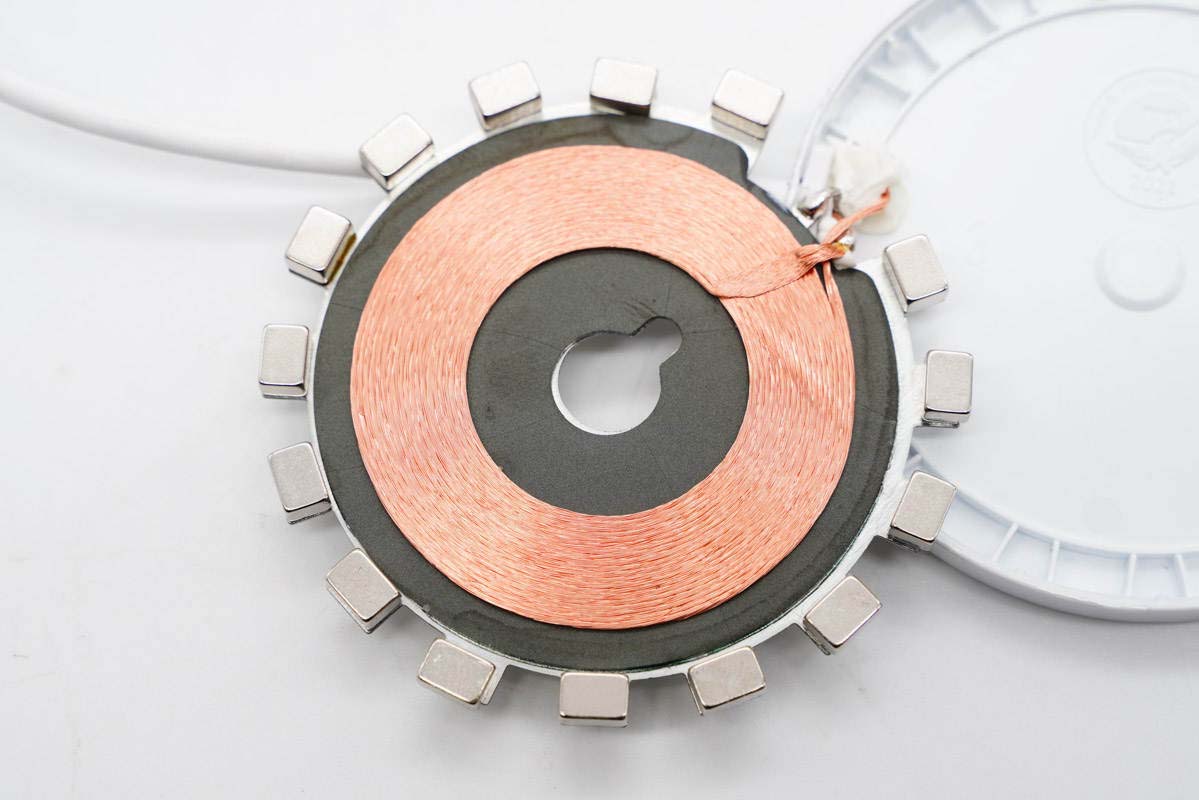

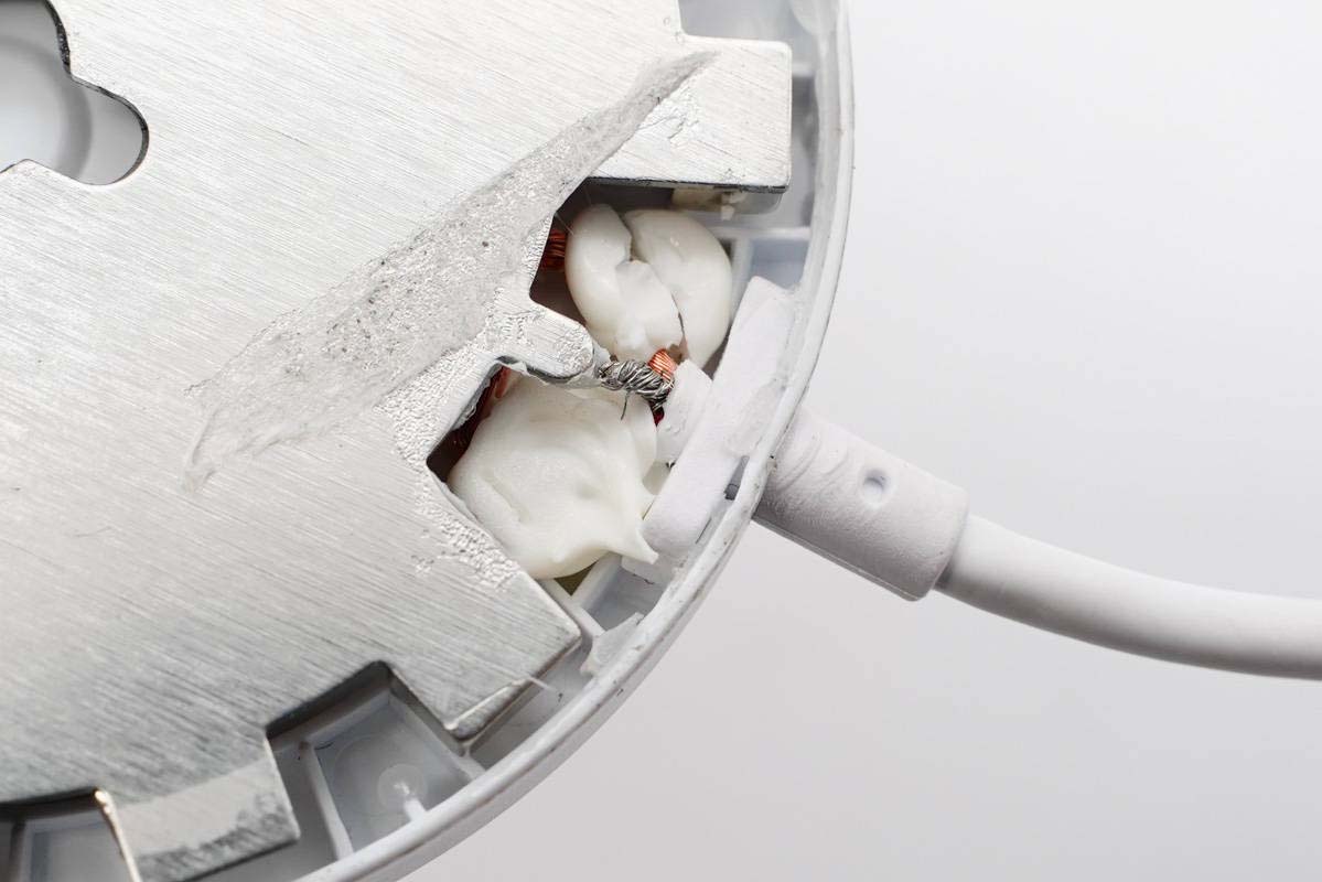

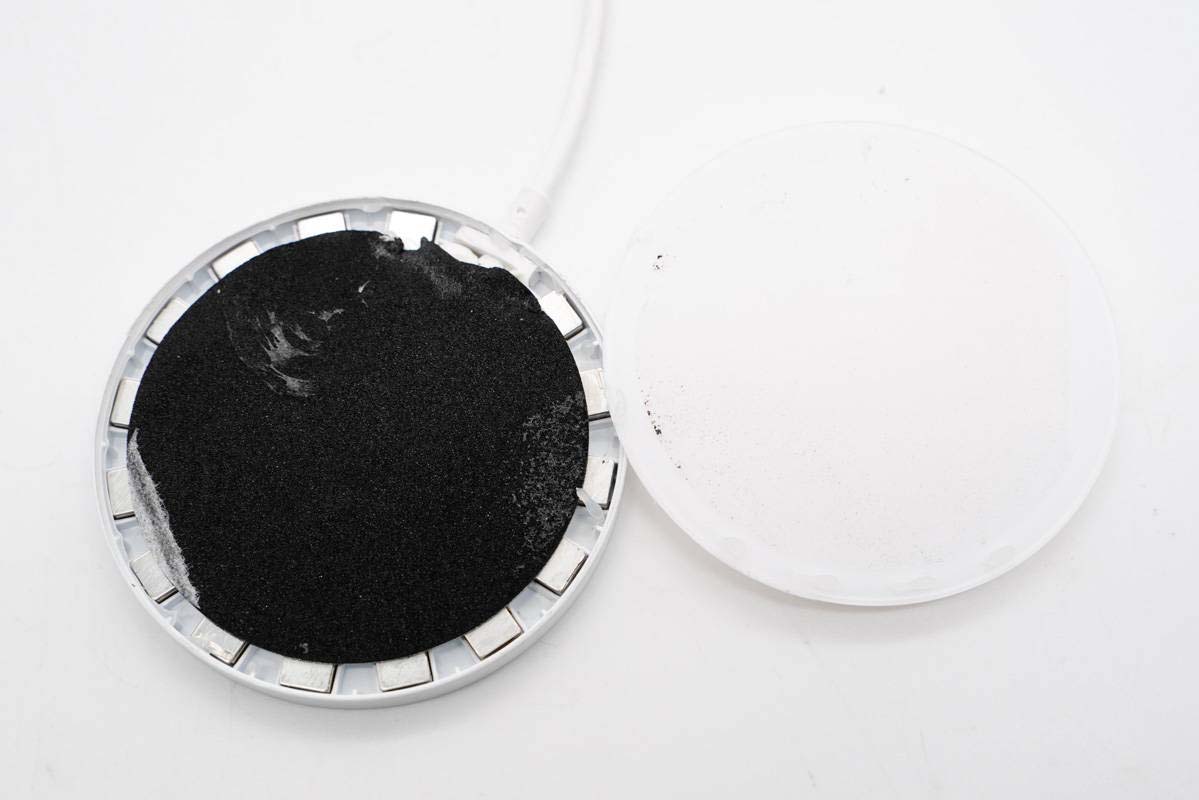

将充电板外壳拆开,线圈上贴有泡棉进行保护。
线芯和线圈连接处打胶固定保护。

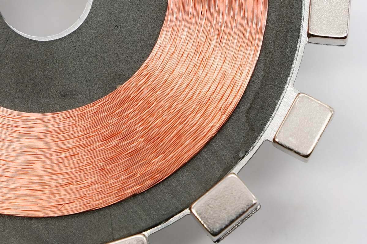

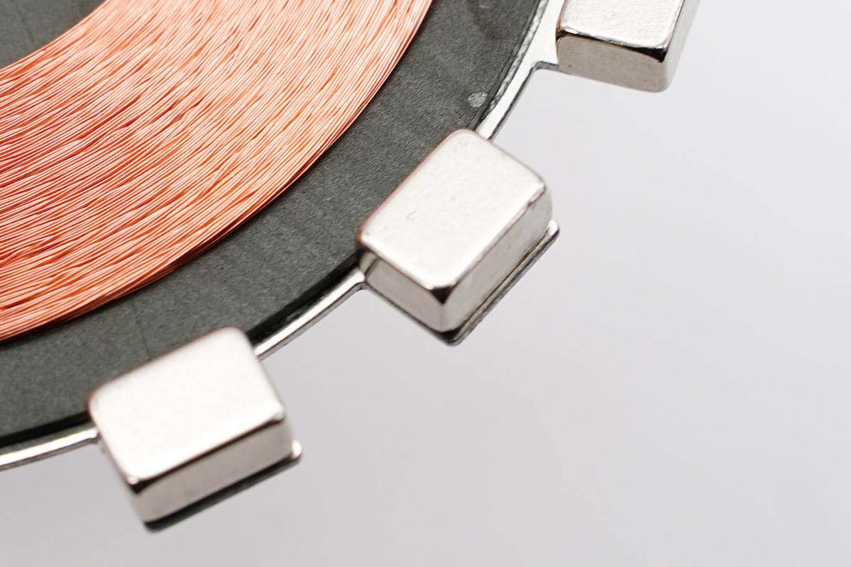

无线充电线圈贴在“向日葵”造型的铁板上,边缘吸附有小磁铁,一共15颗。
小磁铁特写。
无线充电线圈采用利兹线绕制。
