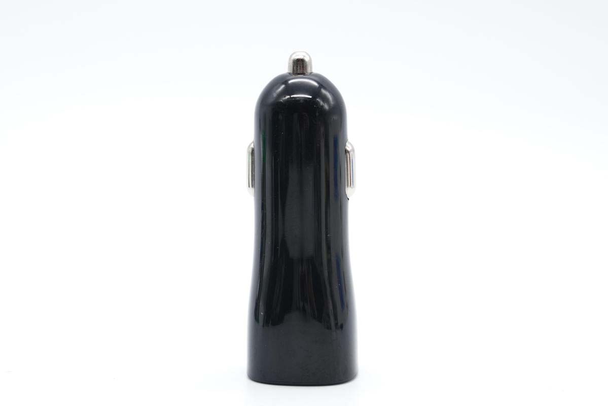

车充采用一体式PC材质外壳,表面亮面处理,整体流线型设计,光滑圆润。

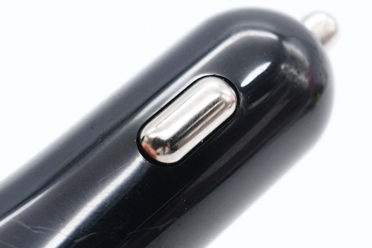

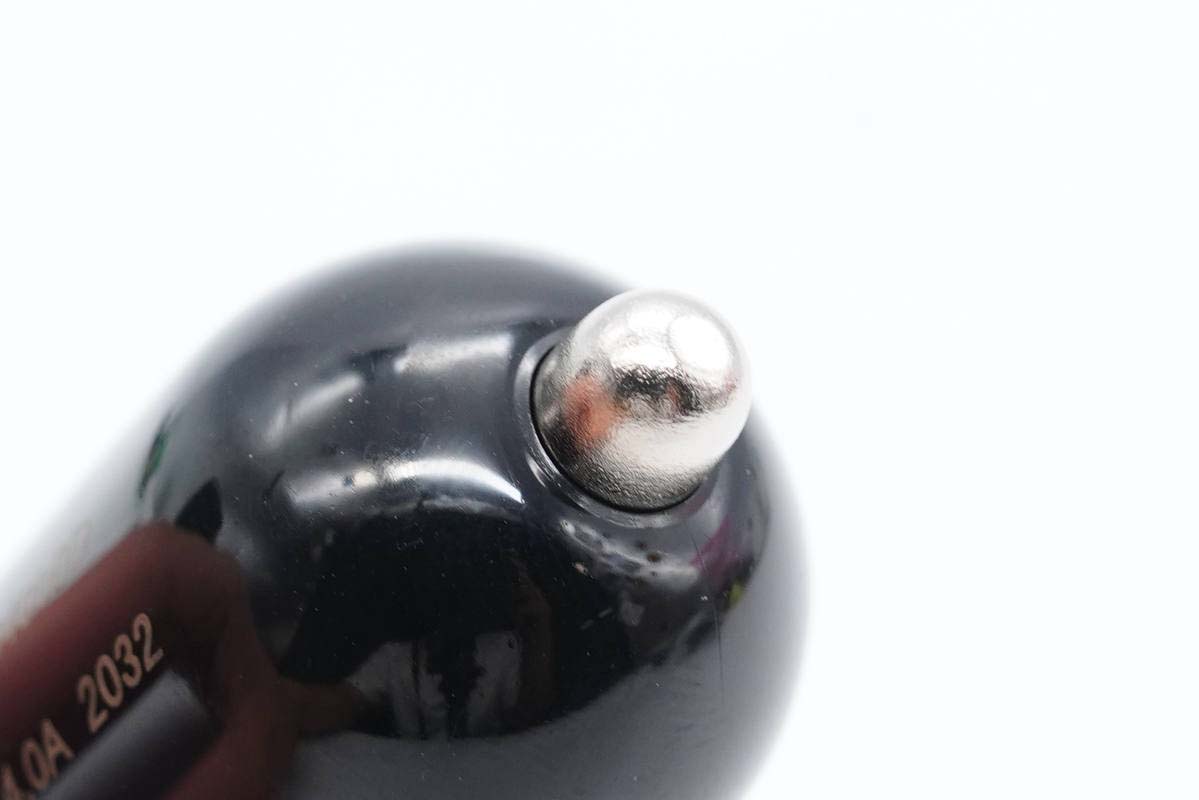

车充正极特写。
车充负极特写。

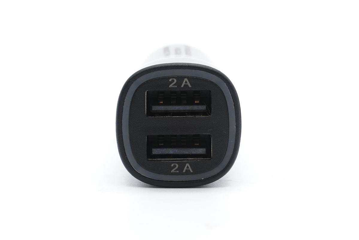

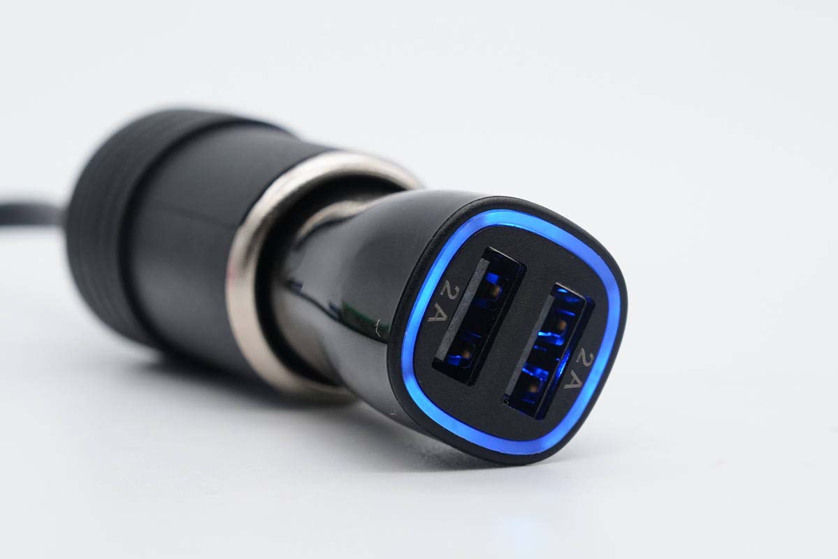

车充顶部边缘设有LED导光圈,并配有双USB-A接口,接口旁都印有2A标识。

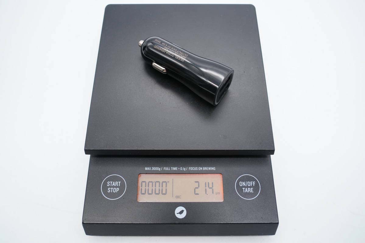

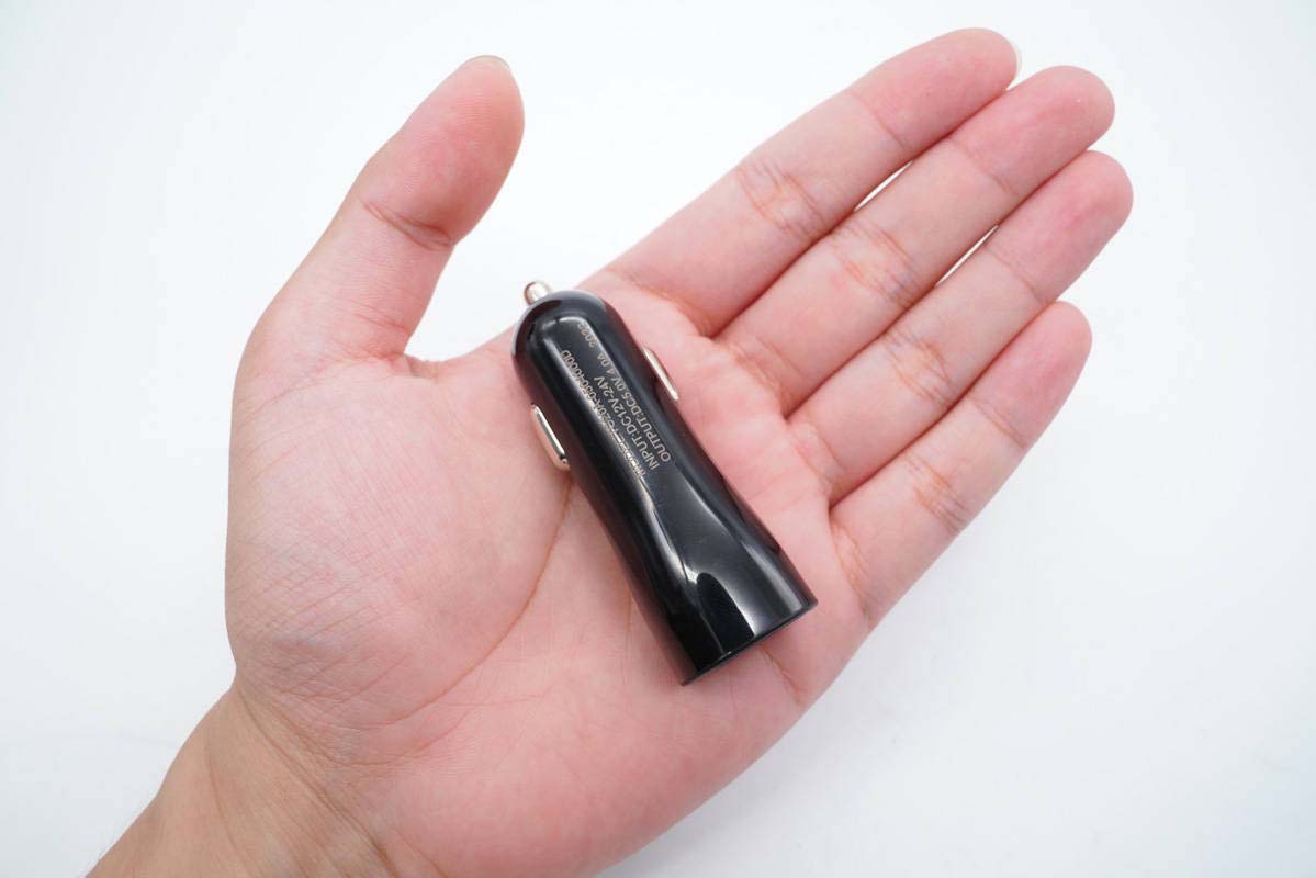

车充拿在手上的直观感受。
净重约为21g。

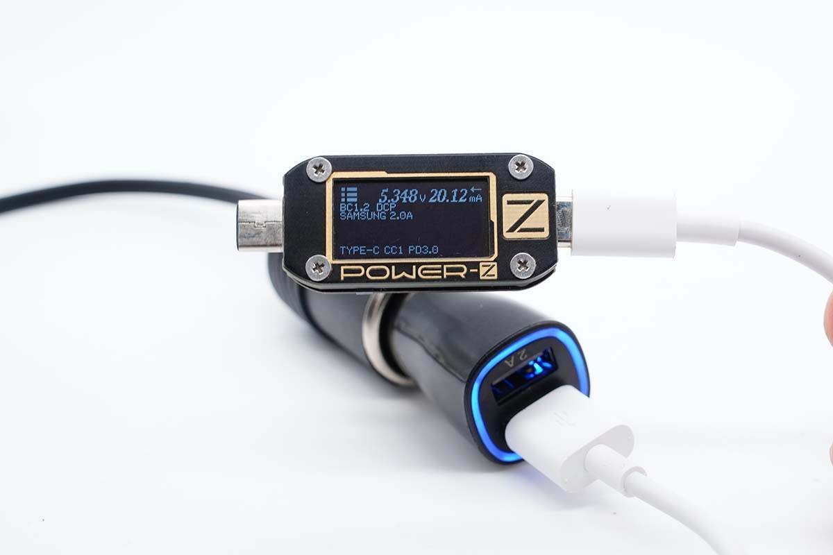

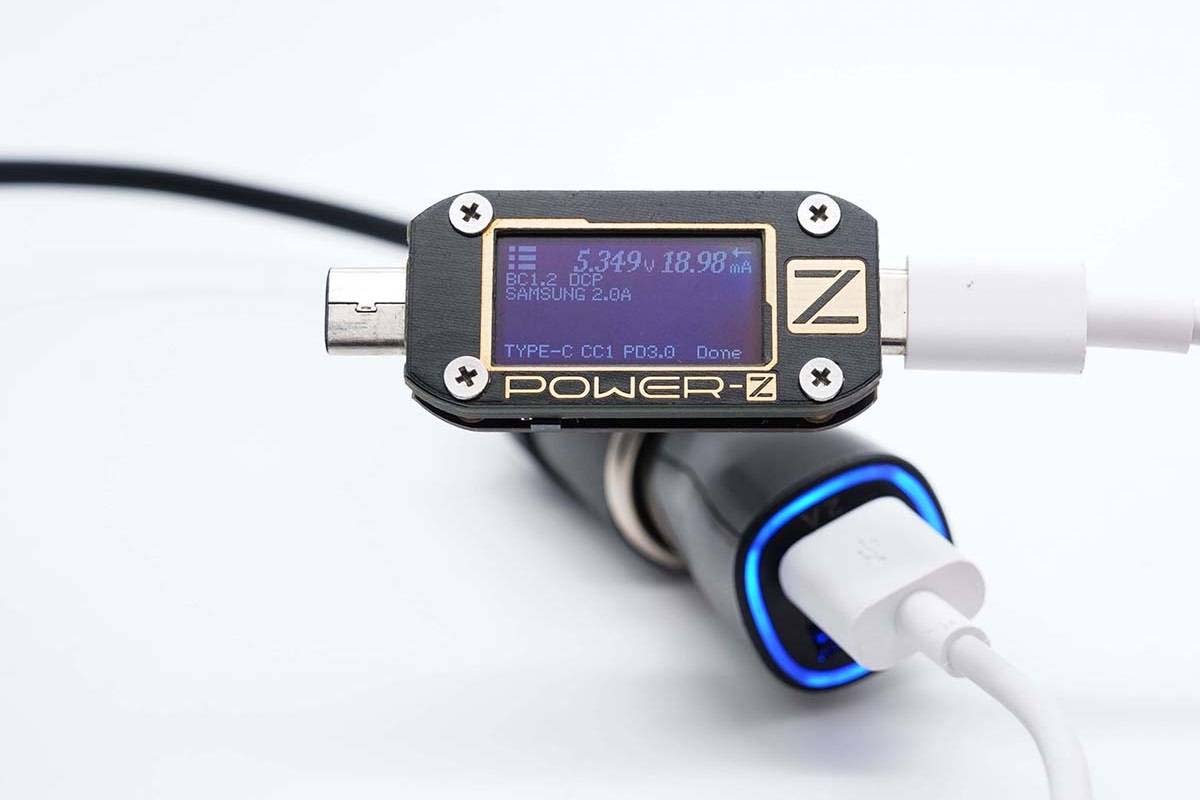

接通电源,LED导光圈亮蓝光。
使用ChargerLAB POWER-Z KM001C测得USB-A口仅支持Samsung 5V2A和DCP协议。
另一个A口输出协议完全一样。

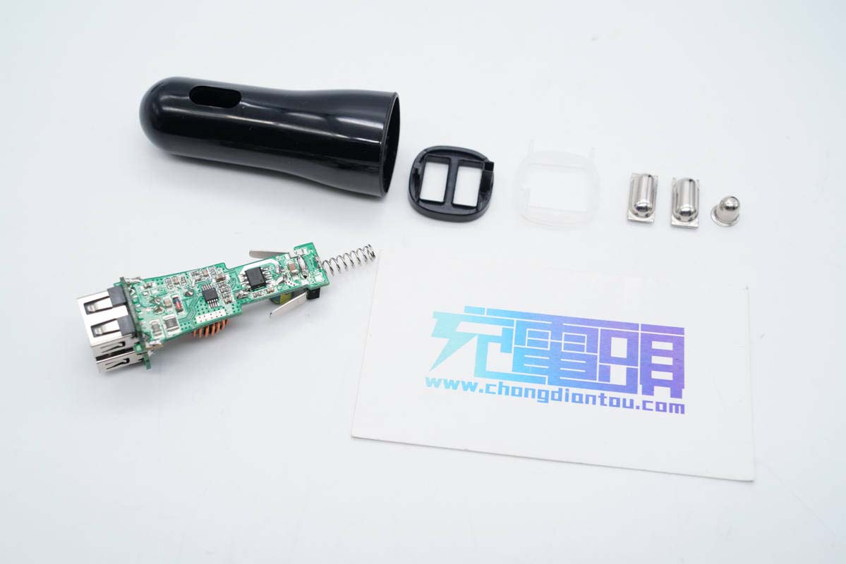

二、海康威视20W车充拆解

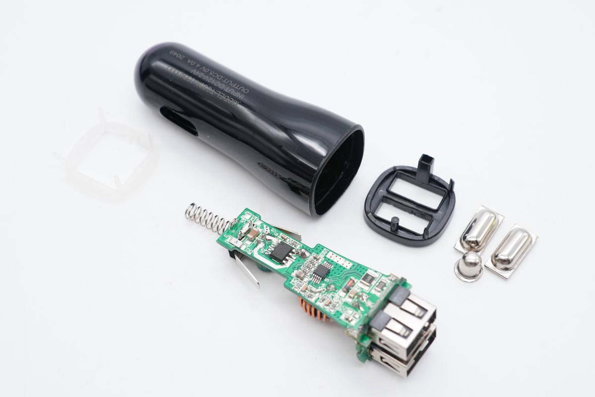

将顶部外壳拆开取出PCB板。

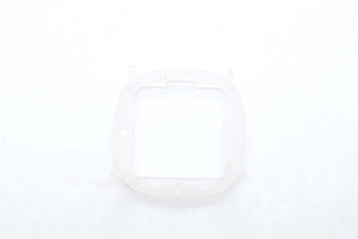

导光塑料圈特写。

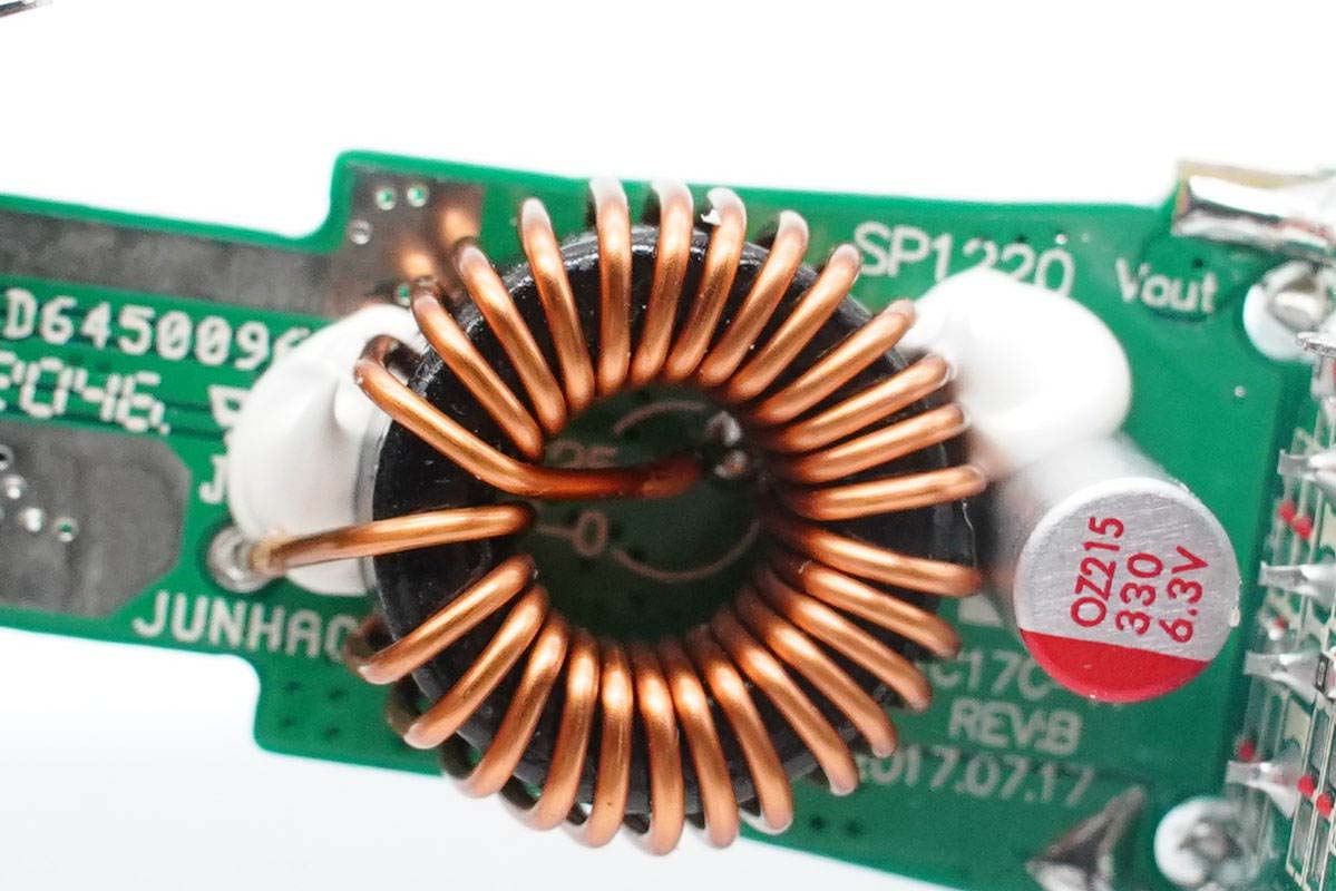

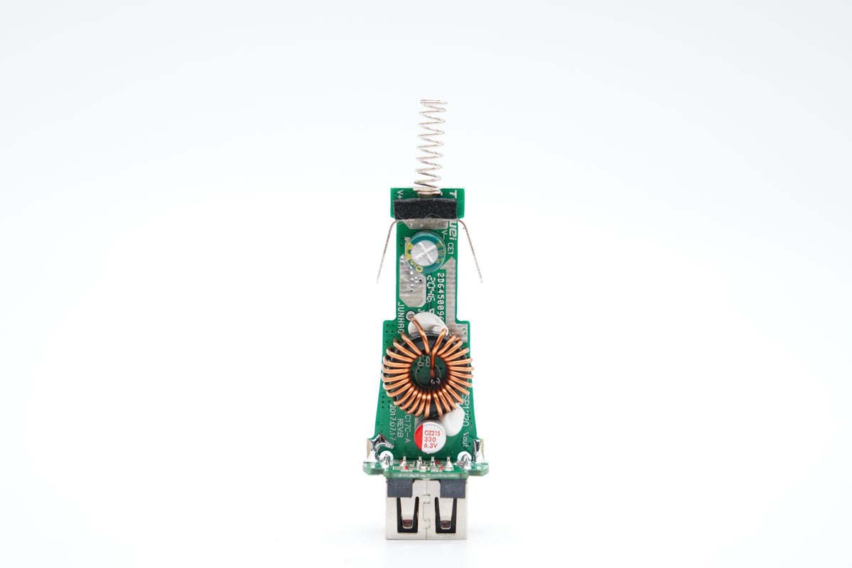

PCB板一面设有输入输出滤波电容以及电感,电感打胶加固。

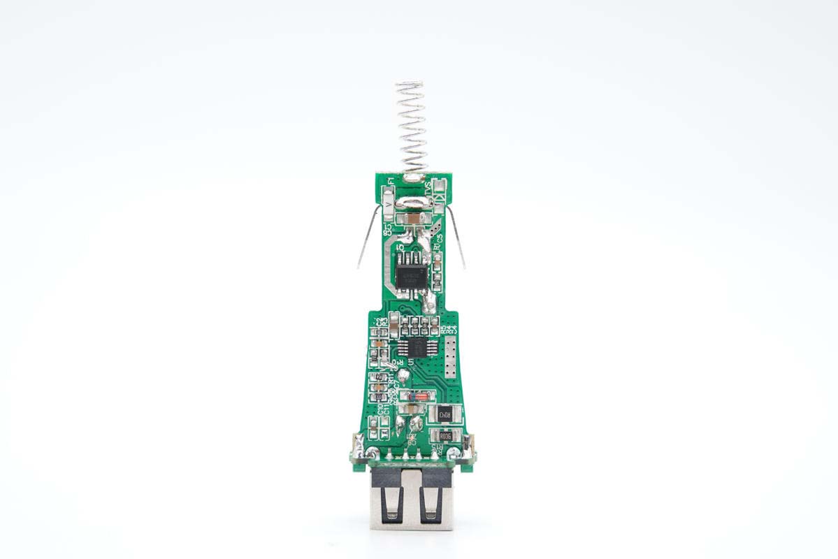

另一面可以看到两颗芯片。

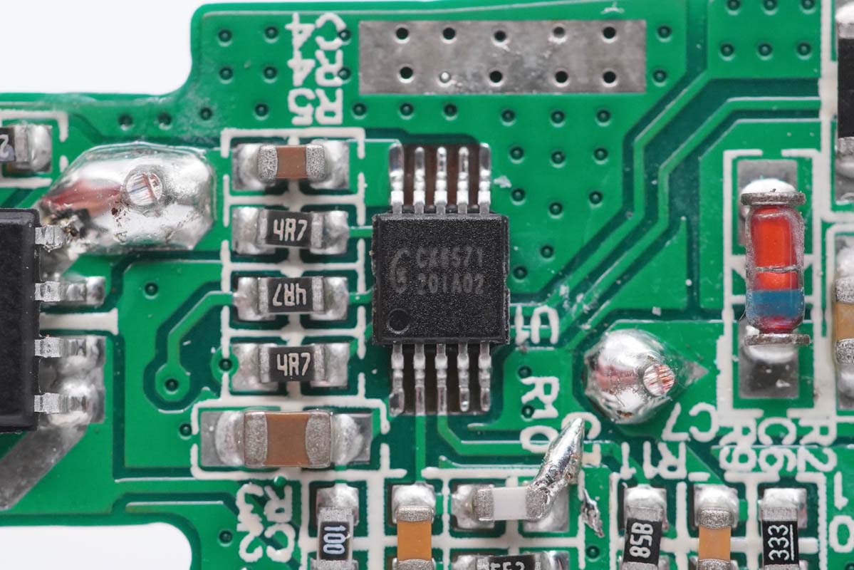

通过观察发现,这款车充采用一颗降压控制器和一颗双MOS管进行同步DC-DC降压,5V固定电压输出。下面我们从输入端开始,一一了解各元器件的信息。

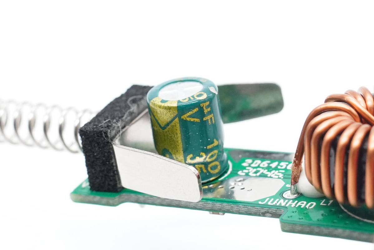

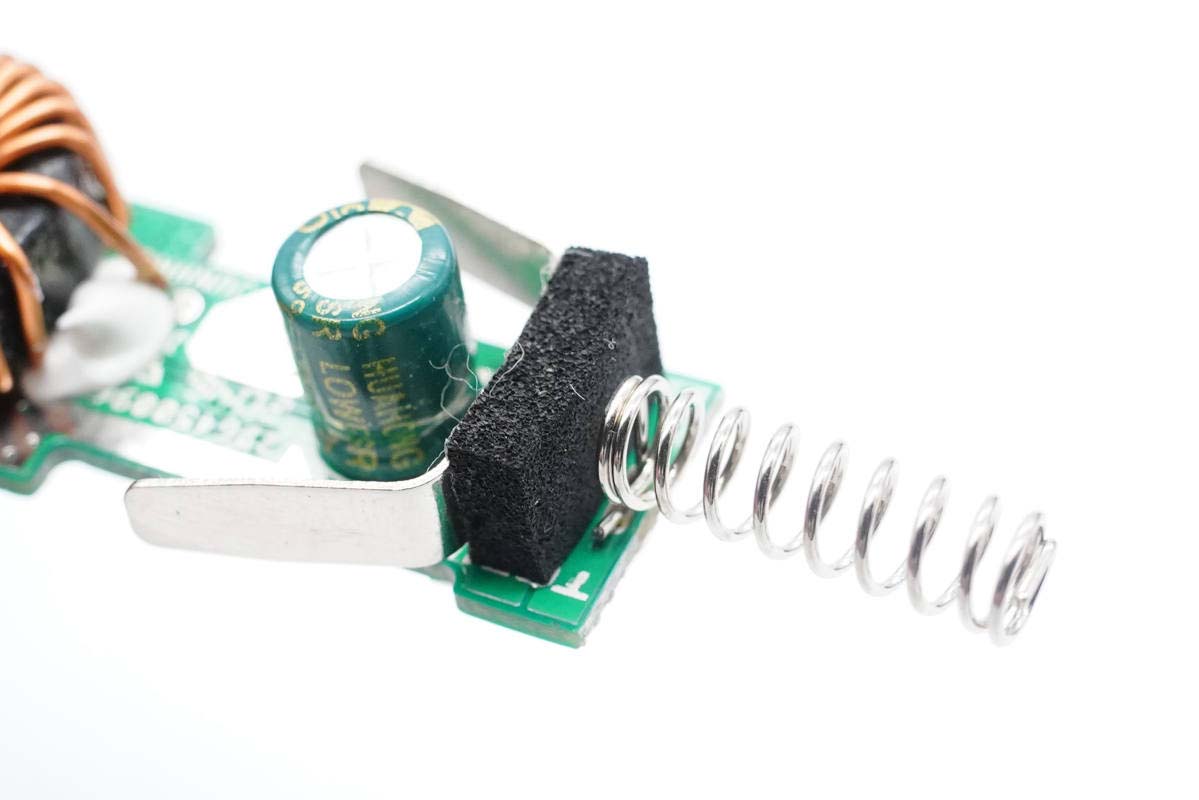

输入端正极金属弹簧和负极弹片间有泡棉隔离绝缘。
输入滤波电解电容规格为35V 100μF。

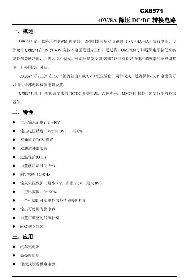

DC-DC降压转换器采用诚芯微CX8571,降压为两个A口输出5V电压。CX8571是一款降压型PWM控制器,该控制器可驱动双路输出8A(4A+4A)负载电流。设计允许CX8571在9-40V宽输入电压范围内工作。通过将COMP/EN引脚逻辑电平拉低来实现外部关断功能,并进入待机模式。外部补偿使反馈控制环路具有良好的线压调整率和负载调整率,且外围设计灵活。
CX8571支持CC/CV两种模式,过流保护电流值可以通过外部电流检测电阻设置。适用于有输出限流要求的 DCDC 开关电源,该芯片采用MSOP10封装,占板面积小,外围元件精简。

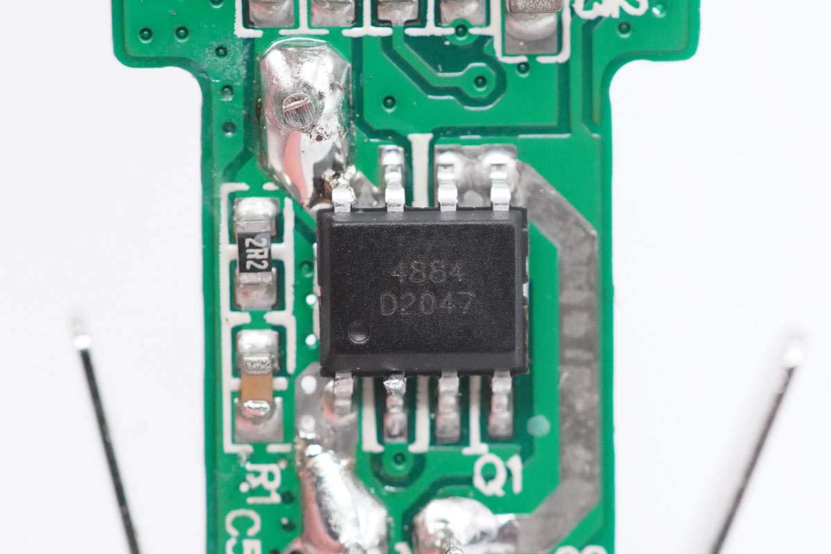

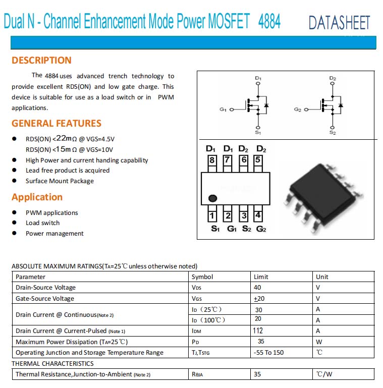

诚芯微4884,双NMOS管,耐压40V,用于输出同步整流降压。
诚芯微4884资料信息。

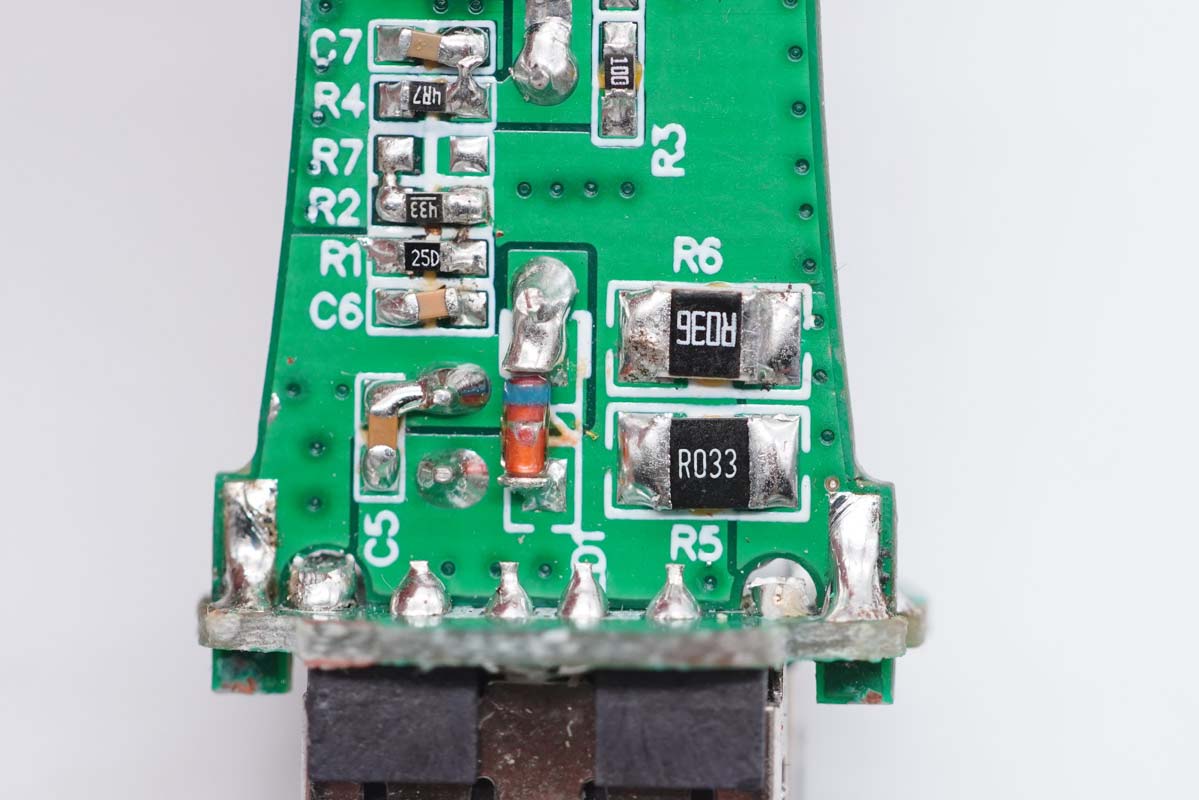

两颗电阻并联用于输出电流检测。
降压电感特写,两侧涂胶加固。

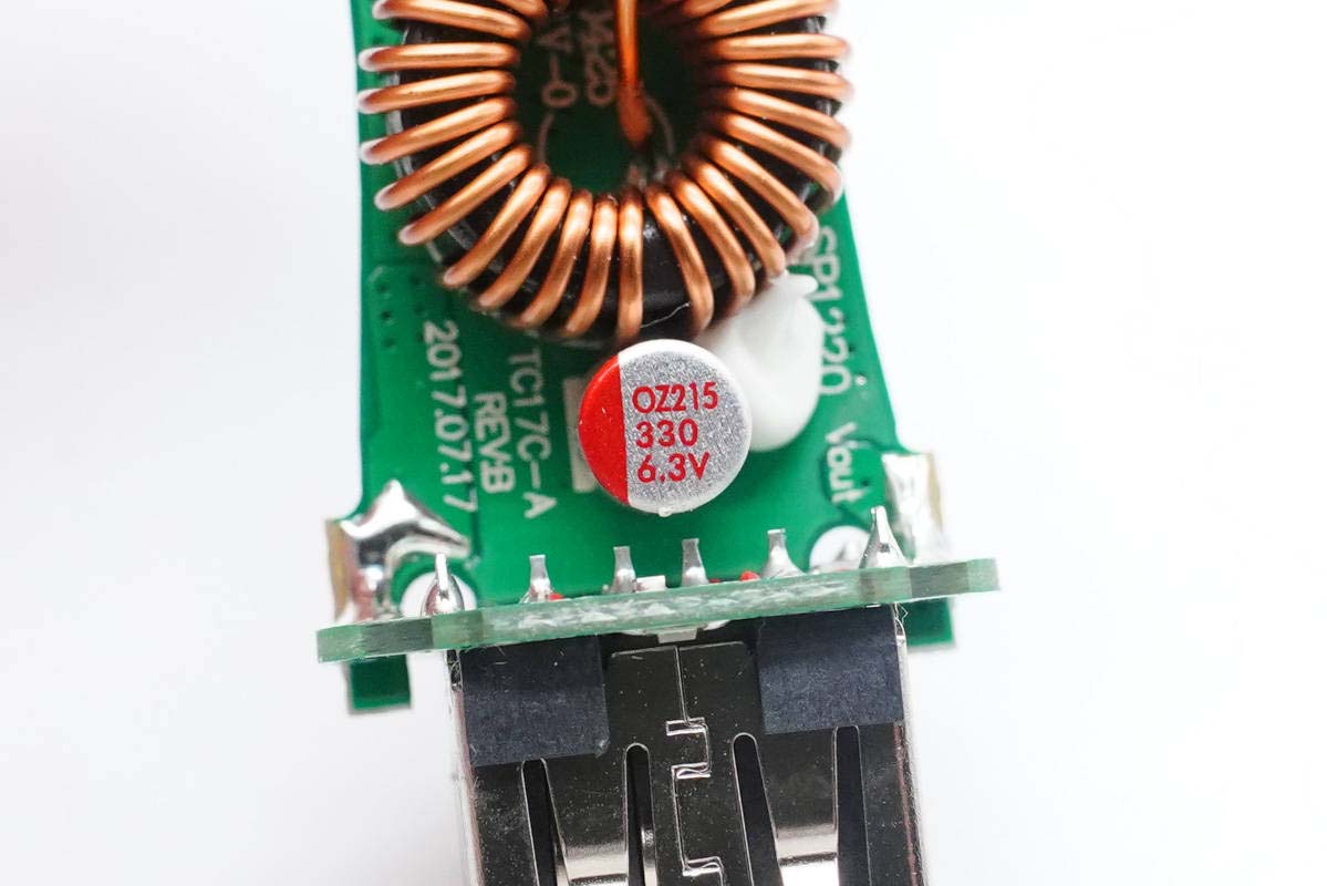

输出滤波固态电容规格为6.3V 330μF。

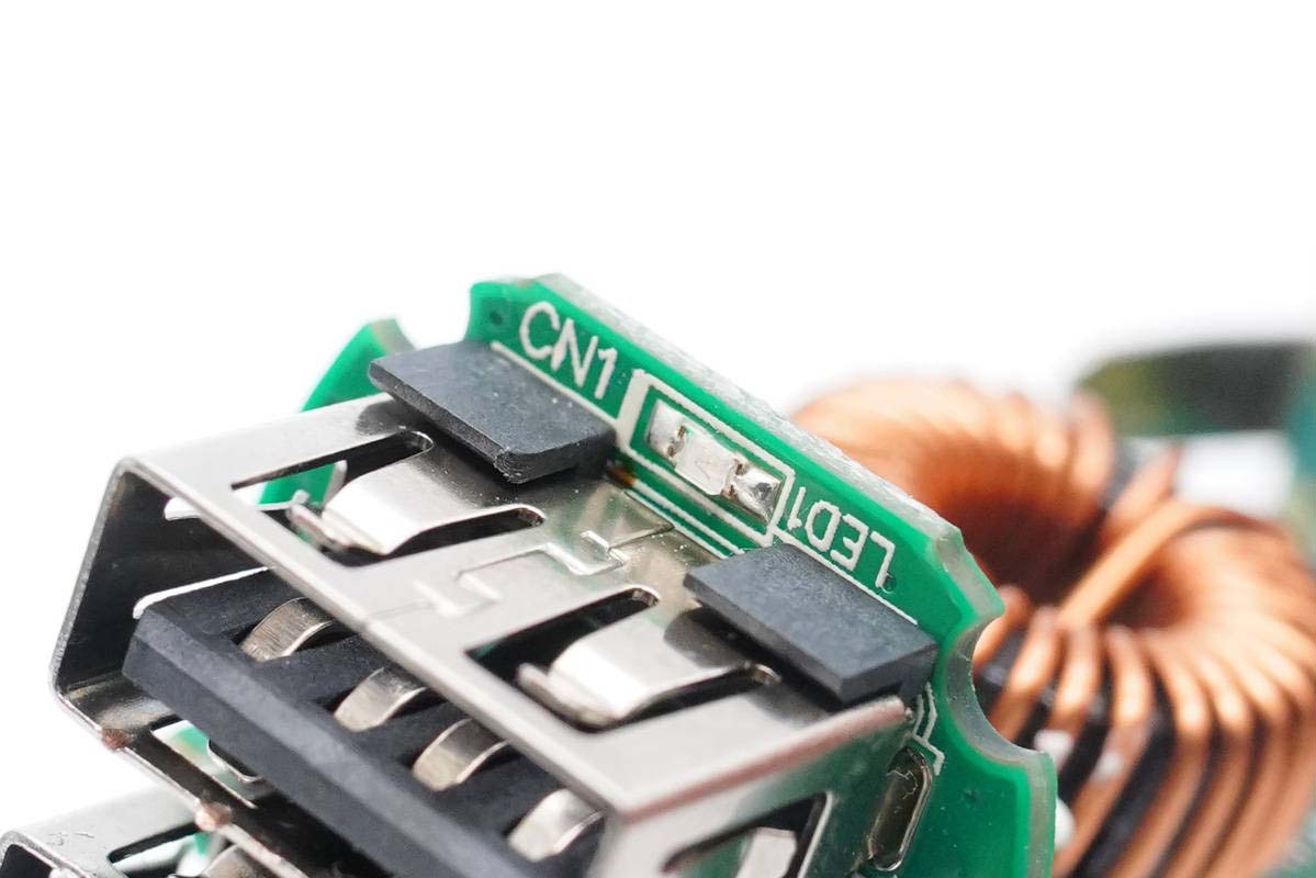

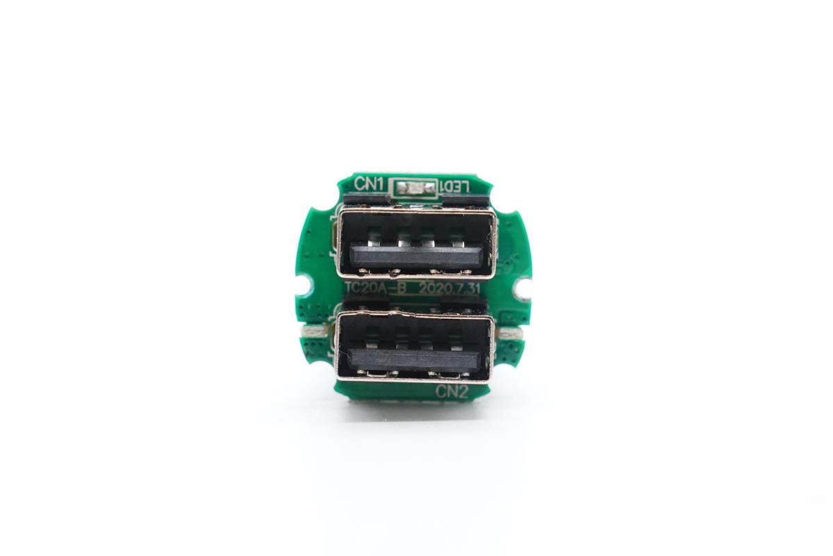

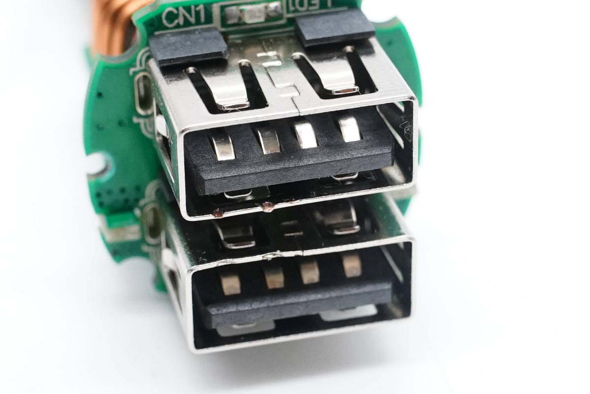

两个USB-A母座垂直焊接在小板上。
LED指示灯特写。
USB-A母座特写,黑色舌片。

虽然产品简单,但诚芯微CX8571性能可不一般,支持9-40V宽范围输入以及可驱动双路输出8A(4A+4A)负载电流,支持CC/CV两种工作模式以及过流保护。
