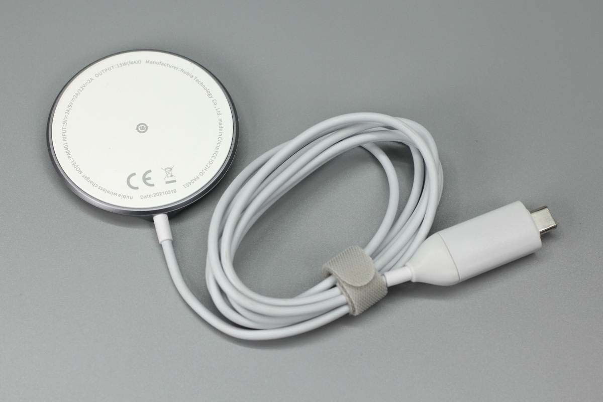

一、努比亚无线充电器外观

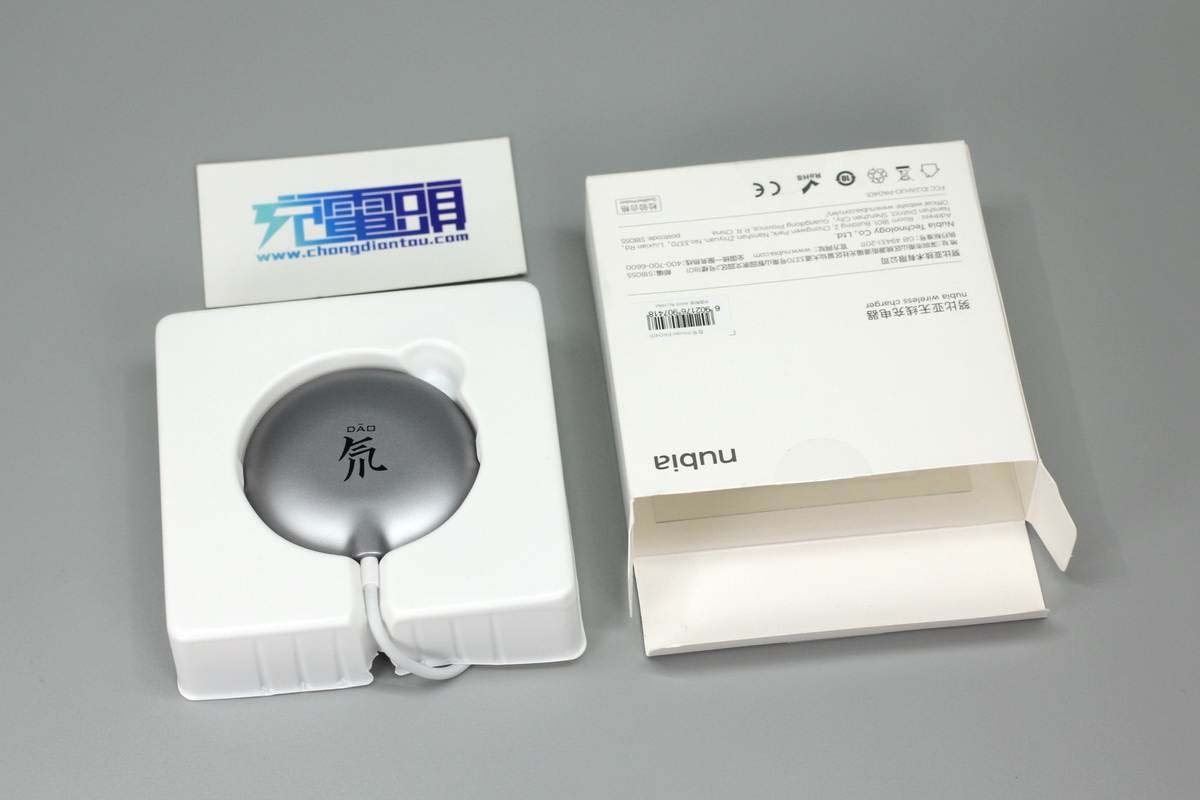

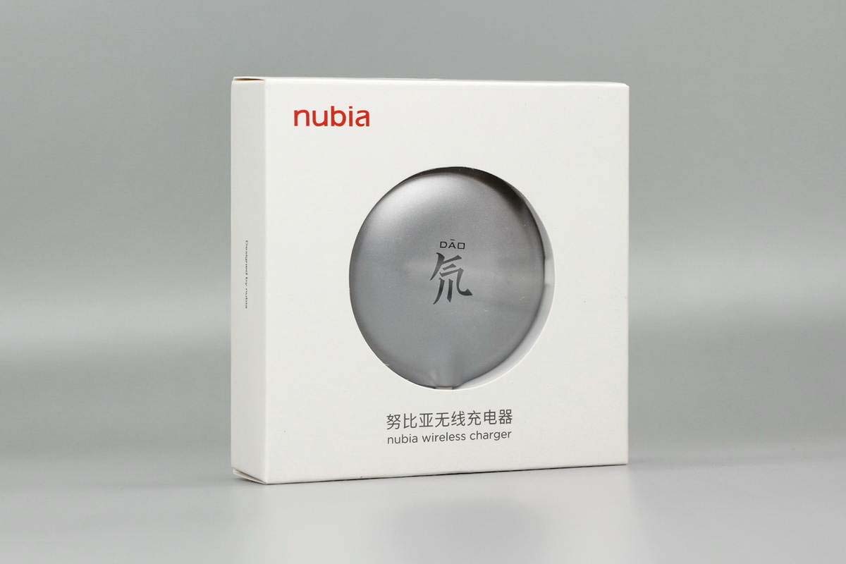

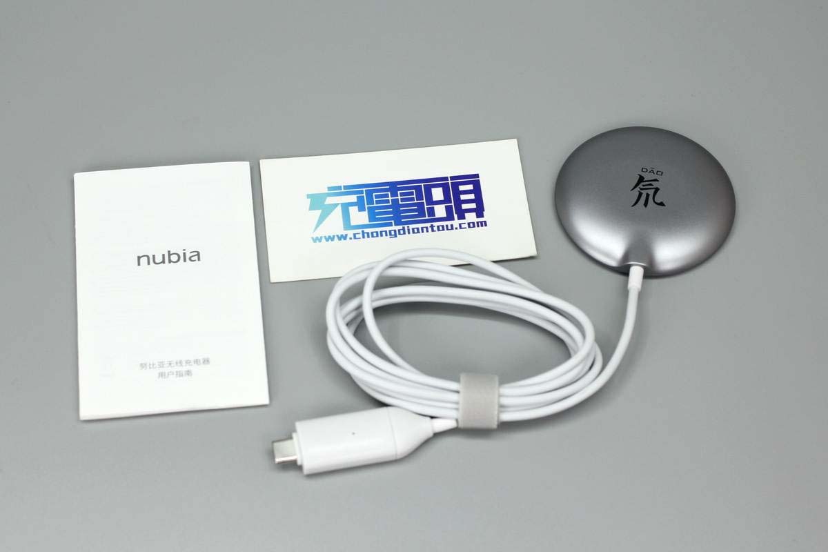

包装盒正面印有nubia品牌和产品名称,中心是橱窗设计,可看到无线充实体,机身背面印有醒目的“氘”字。
背面印有努比亚技术有限公司的基本信息,产品型号为PA0401,支持5V2A、9V2A和12V2A输入,以及最大15W输出,并通过了CE和RoHS认证。
无线充使用塑料托盘固定保护。
除无线充外,内部还附带有一份使用说明书。

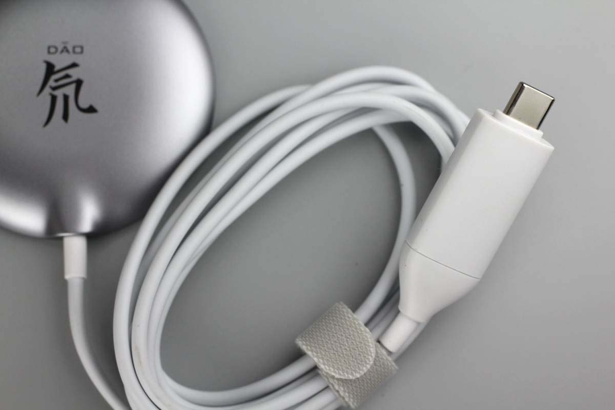

无线充自带USB-C输入线缆,线缆使用魔术扎带捆扎整理。
线头塑料壳为白色,表面亮面处理十分光滑。

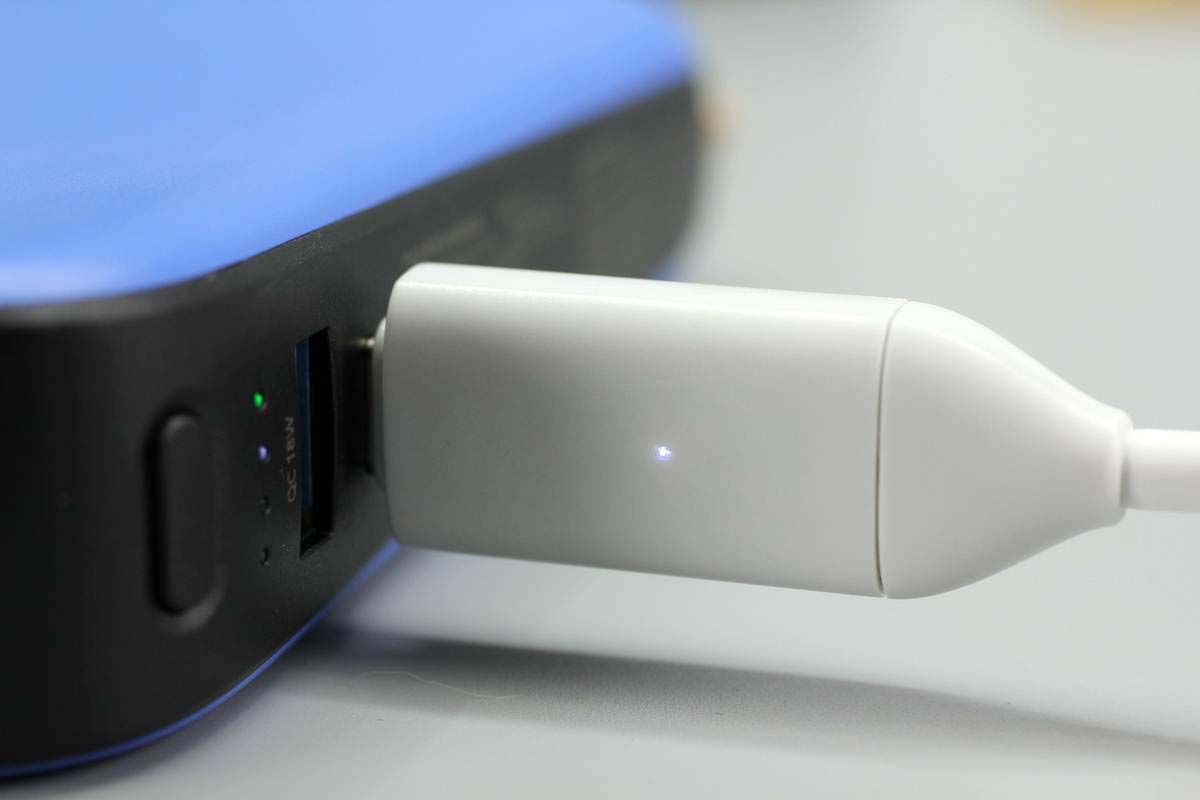

线头上还设有LED指示灯,接通电源亮白光,且亮3秒后会熄灭进入待机状态。常亮表示在正常进行无线充电,闪烁状态表示有异物。

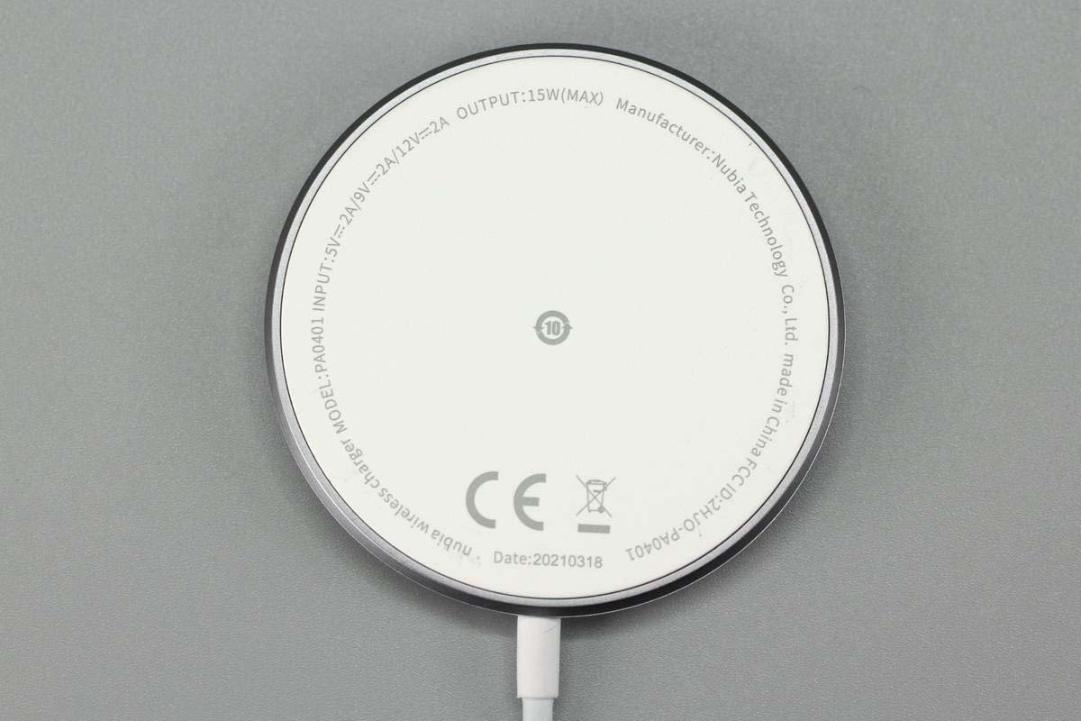

无线充顶部是白色平面塑料板,边缘印有参数信息。背面外壳是一体曲面设计,并喷砂银灰色涂料,产品造型很像一个小巧的“碟子”。

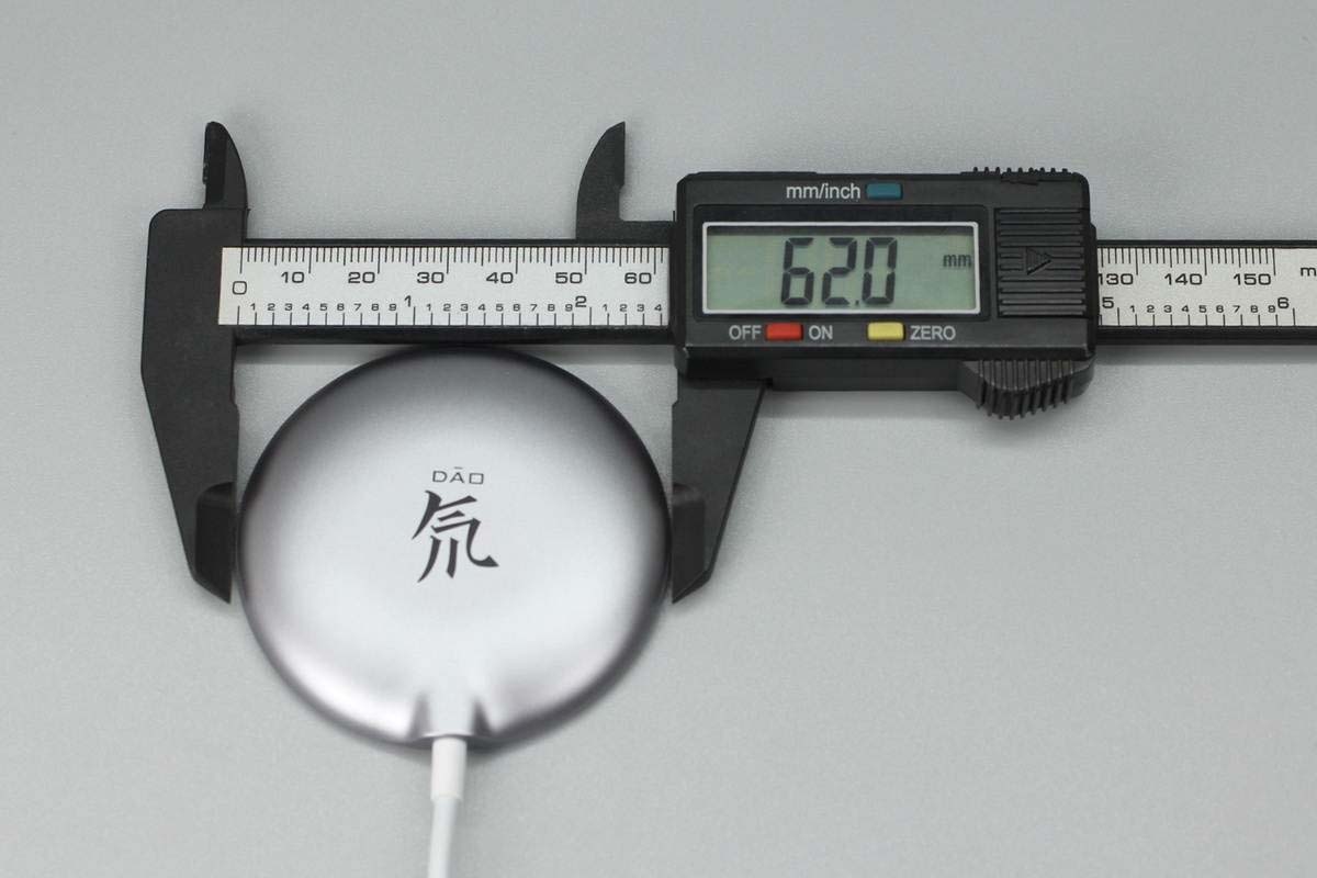

使用游标卡尺测得无线充机身直径为62mm。

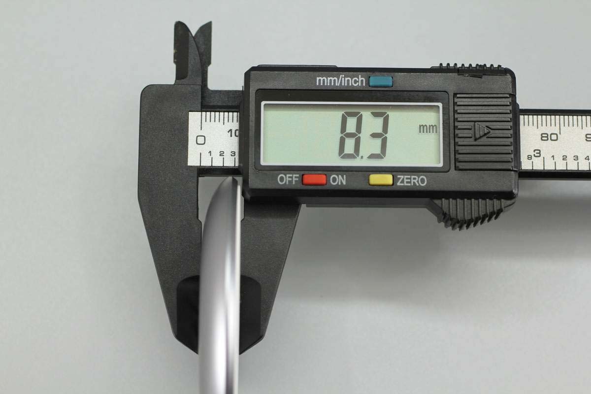

无线充厚度为8.3mm。
自带线缆长约1.57米。

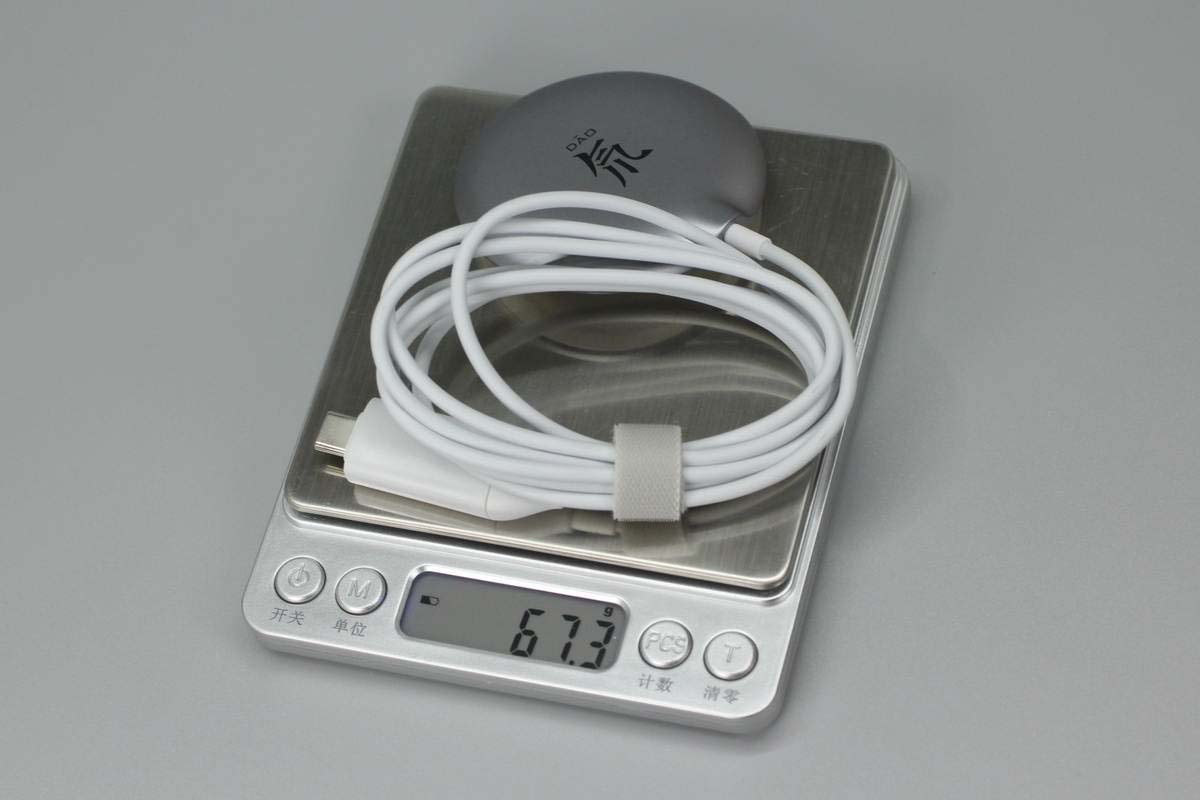

无线充带线(含扎带)总重量约为67g。

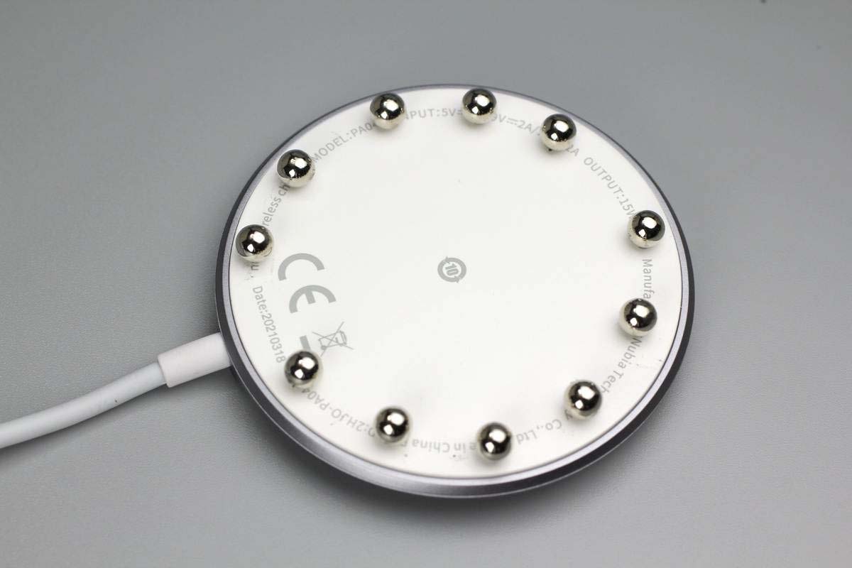

无线充内置小磁铁,将小钢珠放上去可牢牢吸附住。

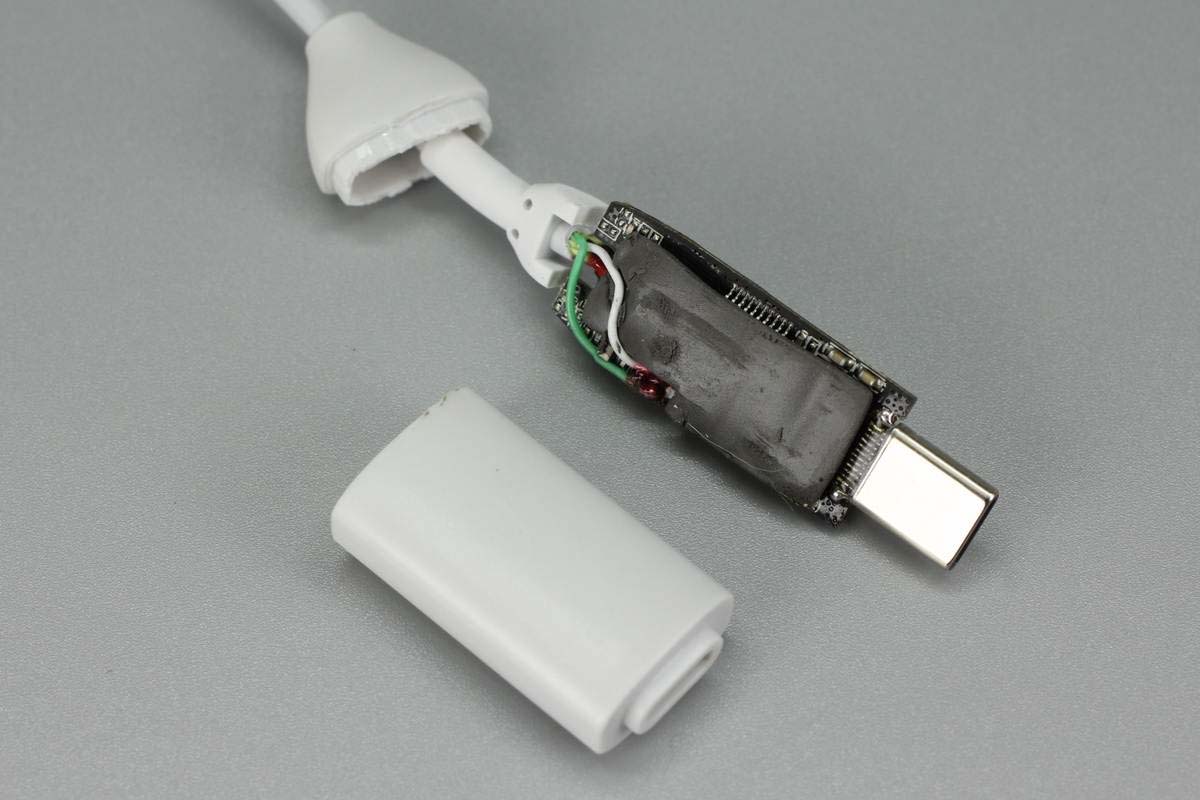

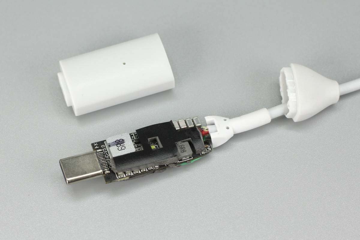

将线头塑料壳拆开,PCB小板上贴有导热垫和麦拉片。
另一面也贴有导热垫。

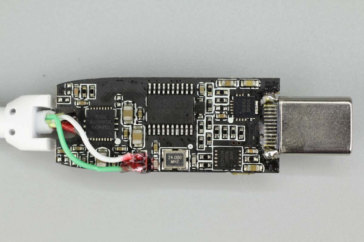

这款产品将无线充电路设计在了线头PCB小板上,小板正面是无线充电集成功率级,降压转换器,无线充电主控单片机和快充取电芯片。

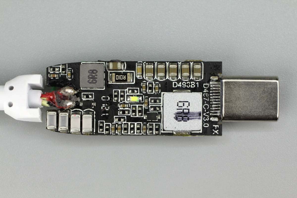

另一面设有LED指示灯、两颗电感、NPO谐振电容。

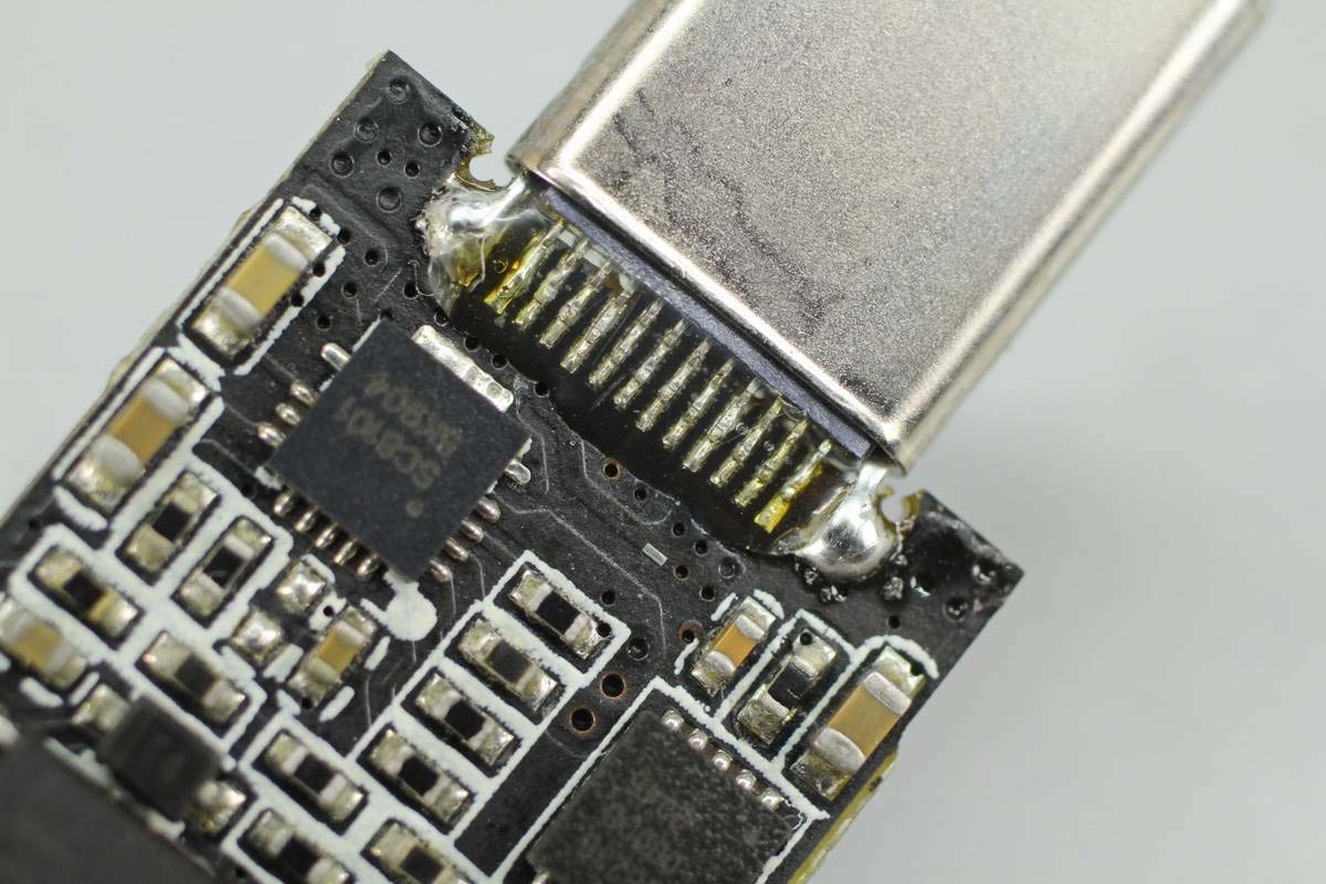

USB-C公头焊脚涂胶加固。

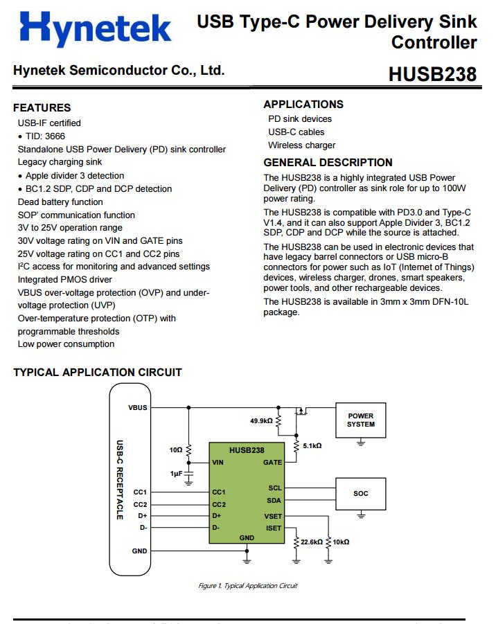

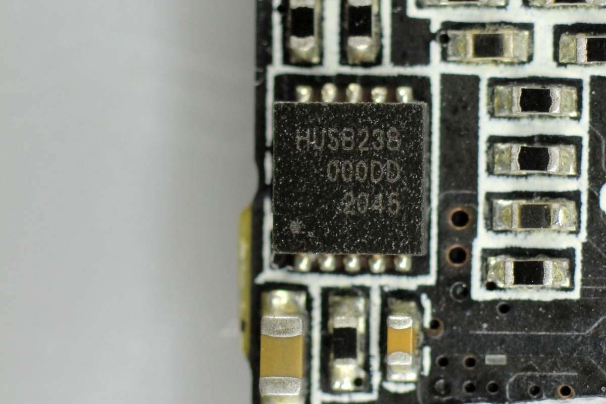

USB-C口控制器采用慧能泰HUSB238,用于接口输入电压控制。这是一颗极简的USB PD Sink(PD受电端芯片,也叫PD诱骗芯片)芯片,已经通过USB-IF PD3.0认证,TID 号3666。HUSB238耐压可达30V,功耗非常低 ,使用极简,传输额定功率最高可达100W;兼容PD3.0 V1.3和Type-C V1.4,还可以支持BC1.2 DCP、CDP和SDP和Apple 5V2.4A充电协议。
HUSB238支持3*3mm DFN-10L封装,可以用于具有传统桶连接器或USB micro-B电源连接器的电子设备,如无线充电器、无人机、物联网设备、智能扬声器、电动工具、智能家居、小家电、电子烟和其他便携式设备。
慧能泰HUSB238资料信息。
充电头网了解到,慧能泰的PD快充协议芯片已被紫米、大麦、公牛、JSAUX、柚比等品牌的20W充电器采用,还被贝尔金、洛克、飞频等品牌氮化镓充电器使用过,芯片性能获得客户高度认可。

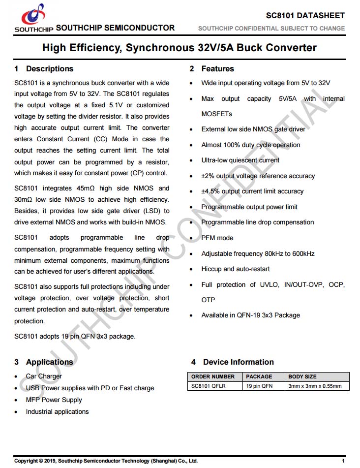

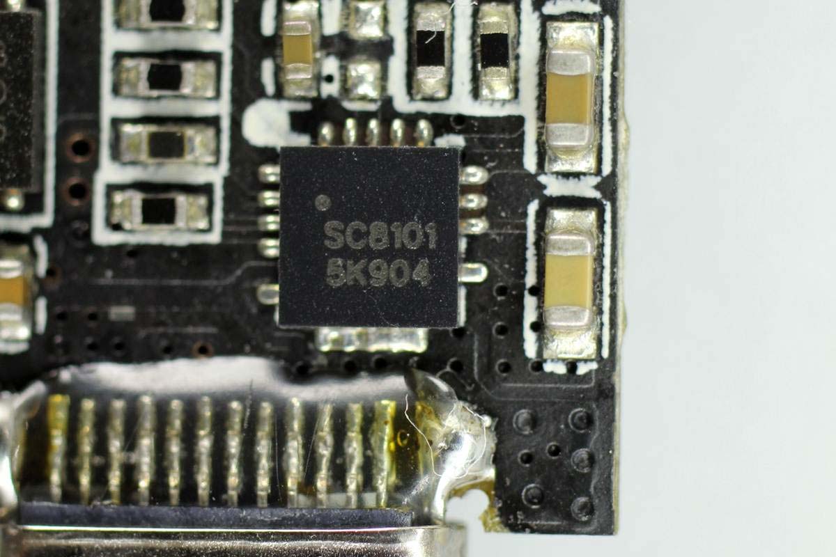

来自南芯的同步整流降压转换器SC8101,通过无线充电主控芯片控制,进行无线充电的定频调压。SC8101支持5V-32V宽范围输入电压,通过设置分压电阻器,将输出电压调节在固定的5.1伏或定制的电压。
SC8101还提供高精度的输出电流限制,当输出达到设定电流极限时,变频器进入恒流(CC)模式;总输出功率可由一个电阻编程,便于恒功率控制,内置开关管可提供5V5A输出。
南芯SC8101集成了45mΩ高边NMOS和30mΩ低边NMOS,实现了高效率。此外还提供了低端门驱动程序(LSD)来驱动外部NMOS,并与内置NMOS一起工作;采用可编程线损补偿,可编程频率设置,外部元件最少,可为用户的不同应用实现最大功能;采用3x3x0.55mmQFN封装,超薄超小可以放置在空间狭小的设备内部。
充电头网了解到,南芯SC8101此前已被安克磁吸式双项无线充电器、华为P40手机保护壳、小米二合一充电器采用,此外,南芯的快充芯片被广泛应用于移动电源、充电器、车充等领域,并获得数十款产品采用。

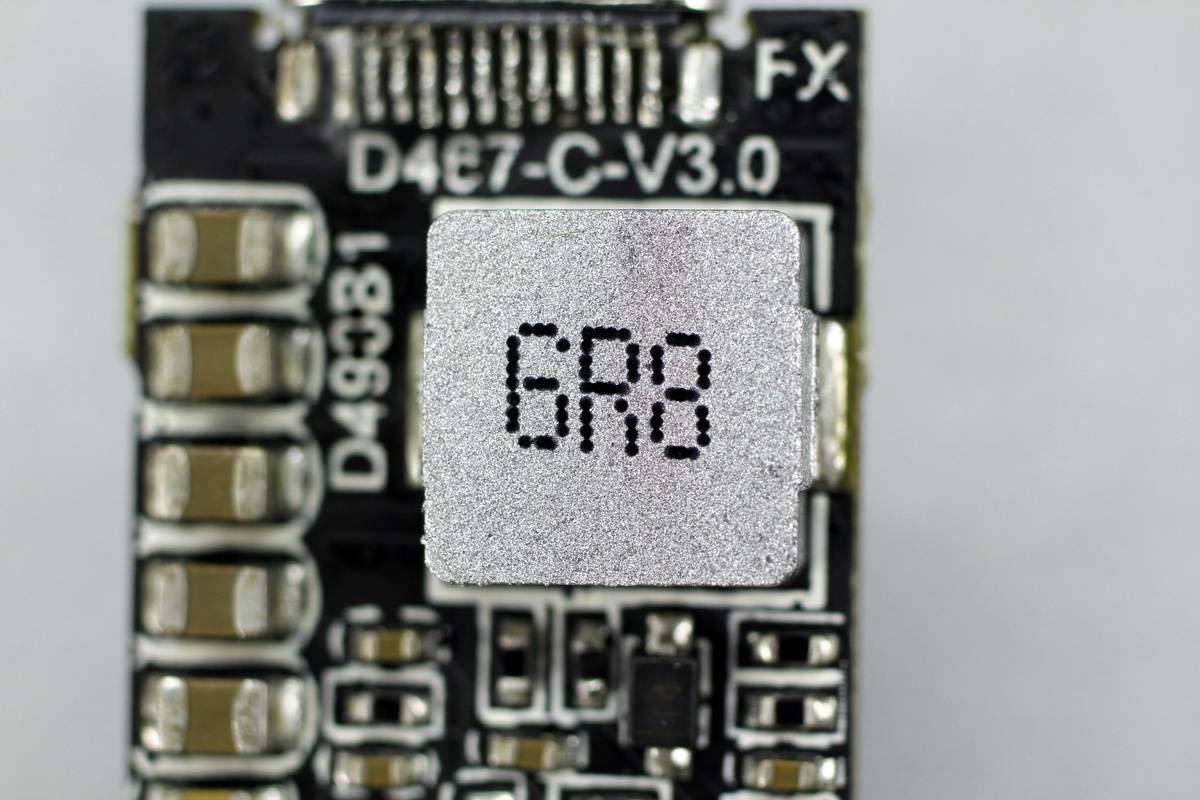

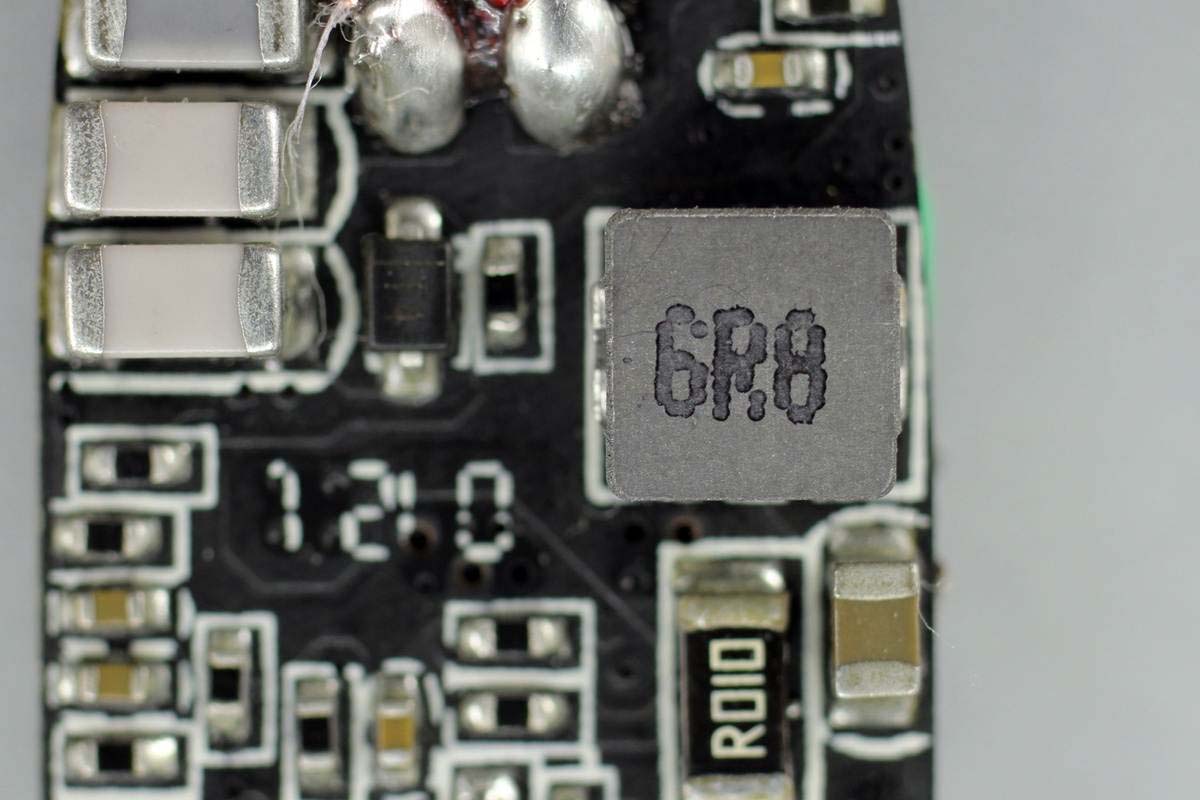

6R8电感特写,配合南芯SC8101进行降压。

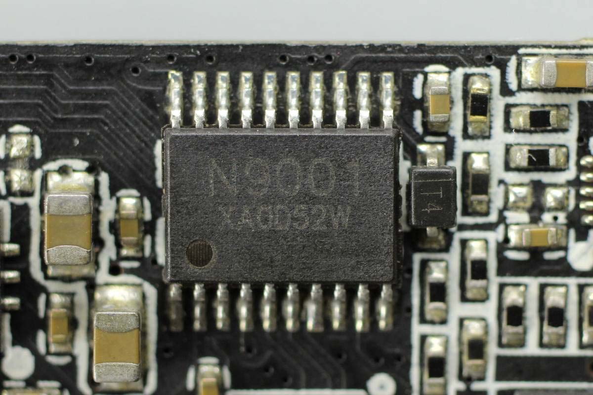

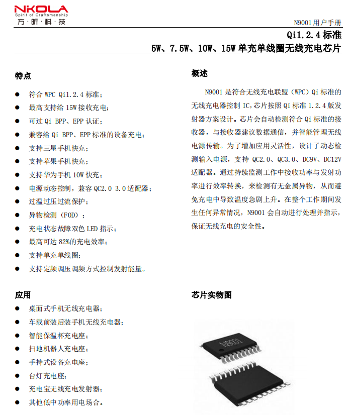

无线充电主控芯片采用方昕科技N9001,其按照Qi标准1.2.4版发射器方案设计,会自动检测符合Qi标准的接收器,与接收器建议数据通信,并智能管理无线电源传输。为了增加应用灵活性,设计了动态检测输入电源,支持QC2.0/3.0、DC9V、DC12V适配器。
通过持续监测工作中接收功率与发射功率进行效率转换,来检测有无金属异物,从而避免充电中导致温度急剧上升。在整个工作期间发生任何异常情况,N9001会自动进行处理并指示, 保证无线充电的安全性。
方昕科技N9001资料信息。

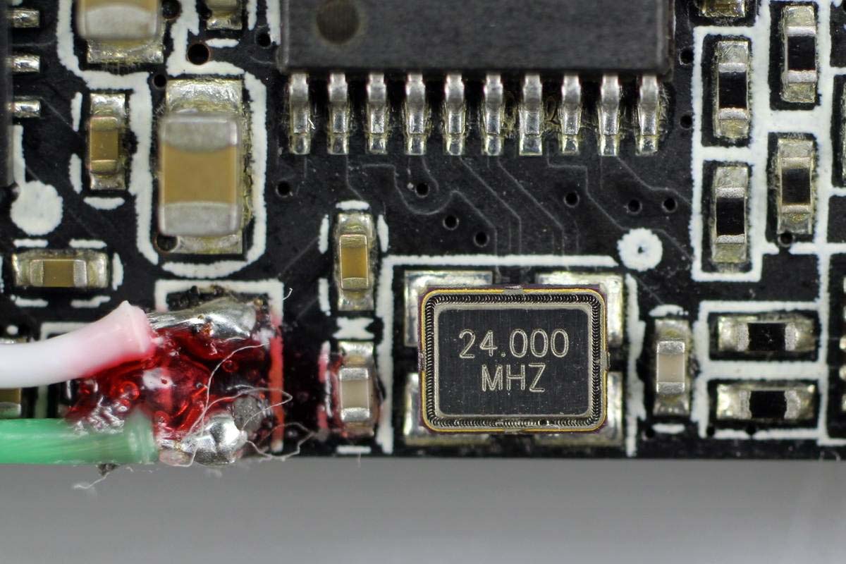

24.000MHz无源晶振特写,为主控芯片提供时钟。

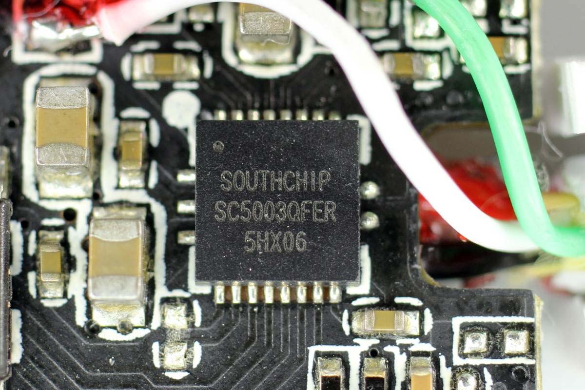

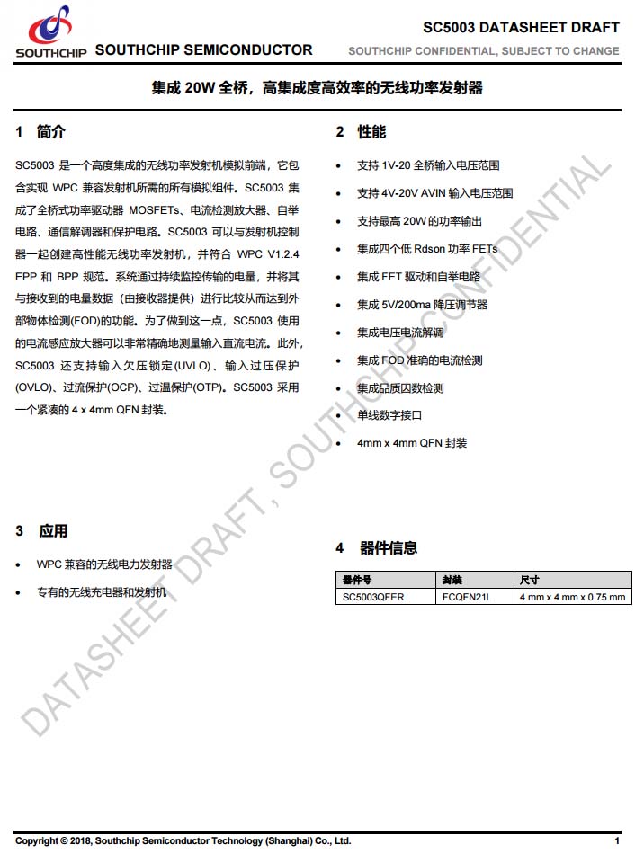

无线充集成功率级芯片采用南芯SC5003。这是一个高度集成的无线功率发射器模拟前端,它包含实现WPC兼容无线充电器所需的所有模拟组件,集成了全桥式功率驱动器MOSFETs、电流检测放大器、自举电路、通信解调器和保护电路。
南芯SC5003支持1-20V的全桥工作电压,4-20V的供电电压,内部集成四个低导阻MOS管,并集成驱动器和自举电路,可提供20W输出功率。内部集成电压电流解调和高精度电流传感,集成开关降压,输出5V200mA,可为控制器等提供供电。采用4*4mmQFN封装,节省占板面积。
另一颗6R8电感特写,用于降压为无线充控制器供电。

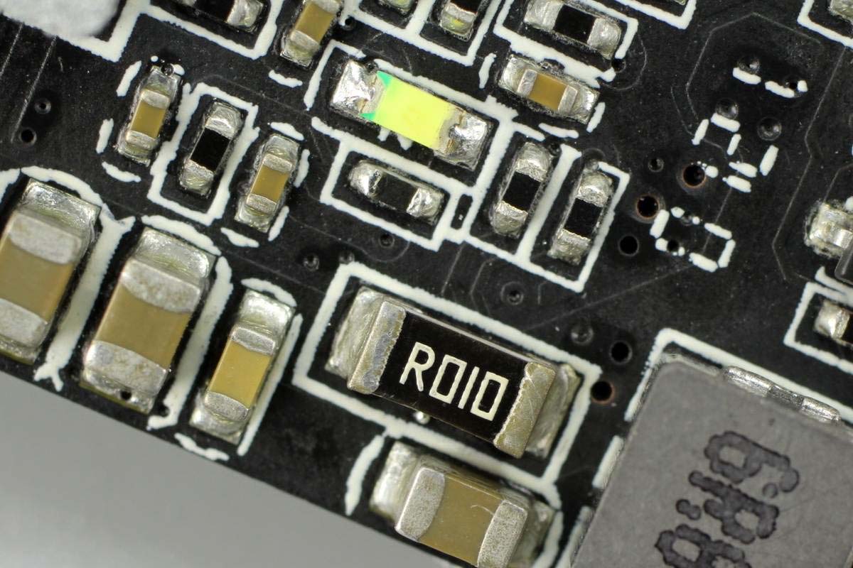

电感旁边是一颗10mΩ检流电阻和LED指示灯。

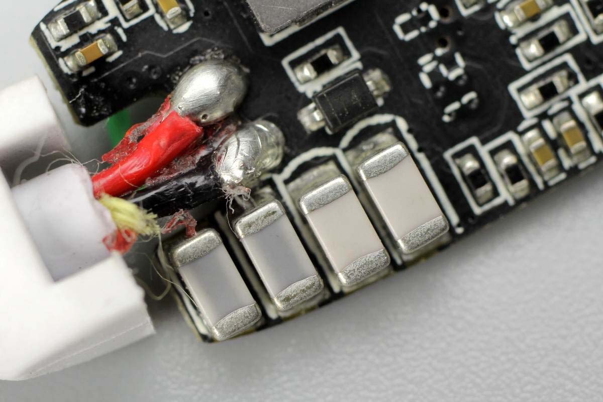

四颗NPO谐振电容并联。

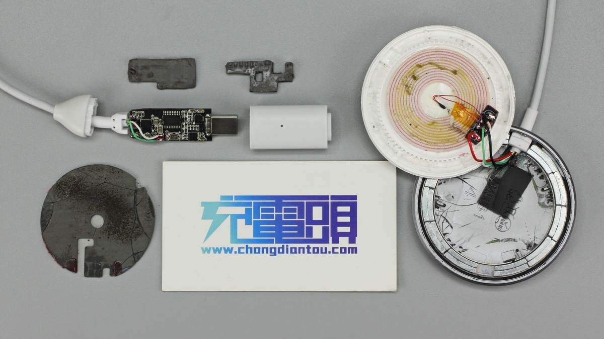

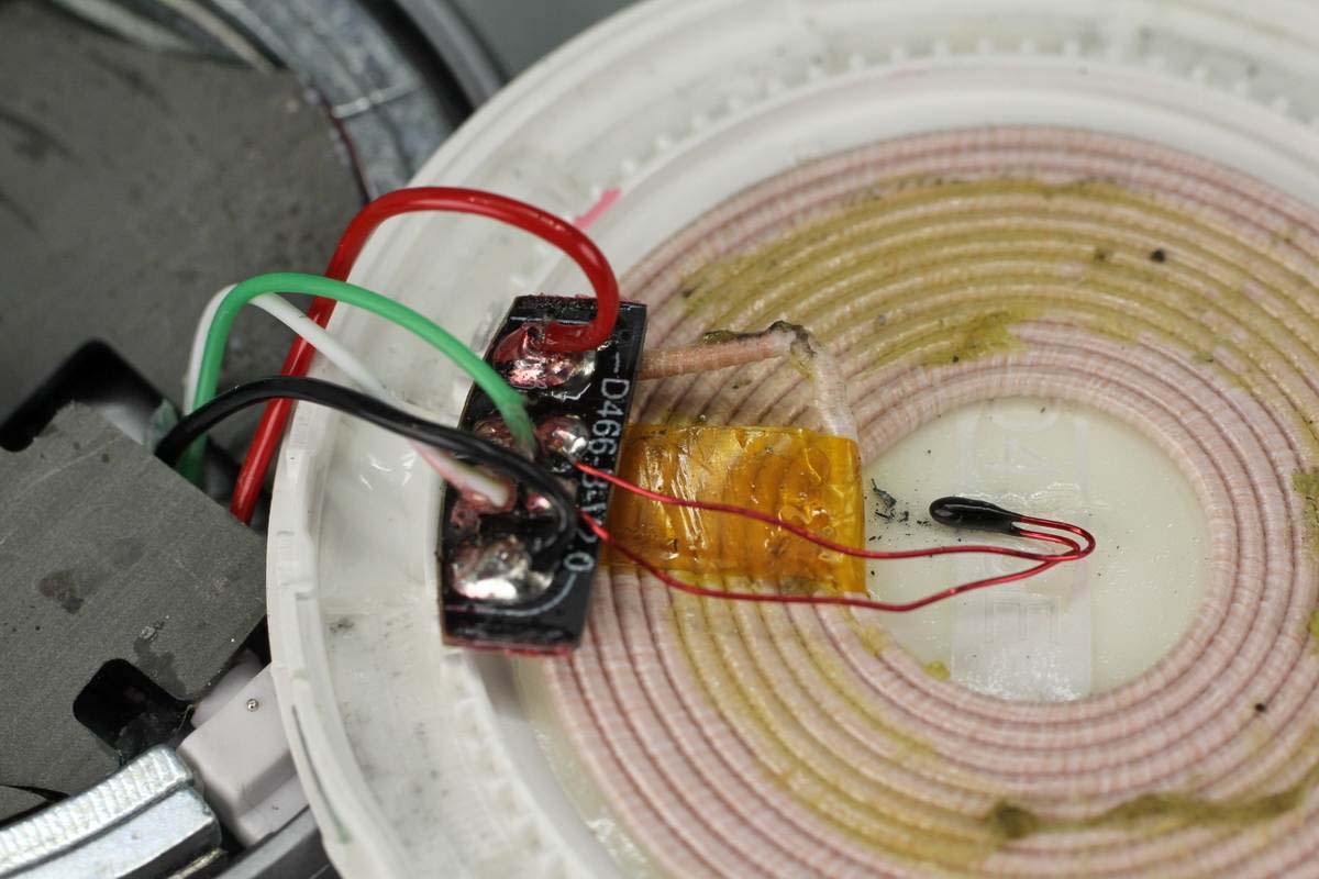

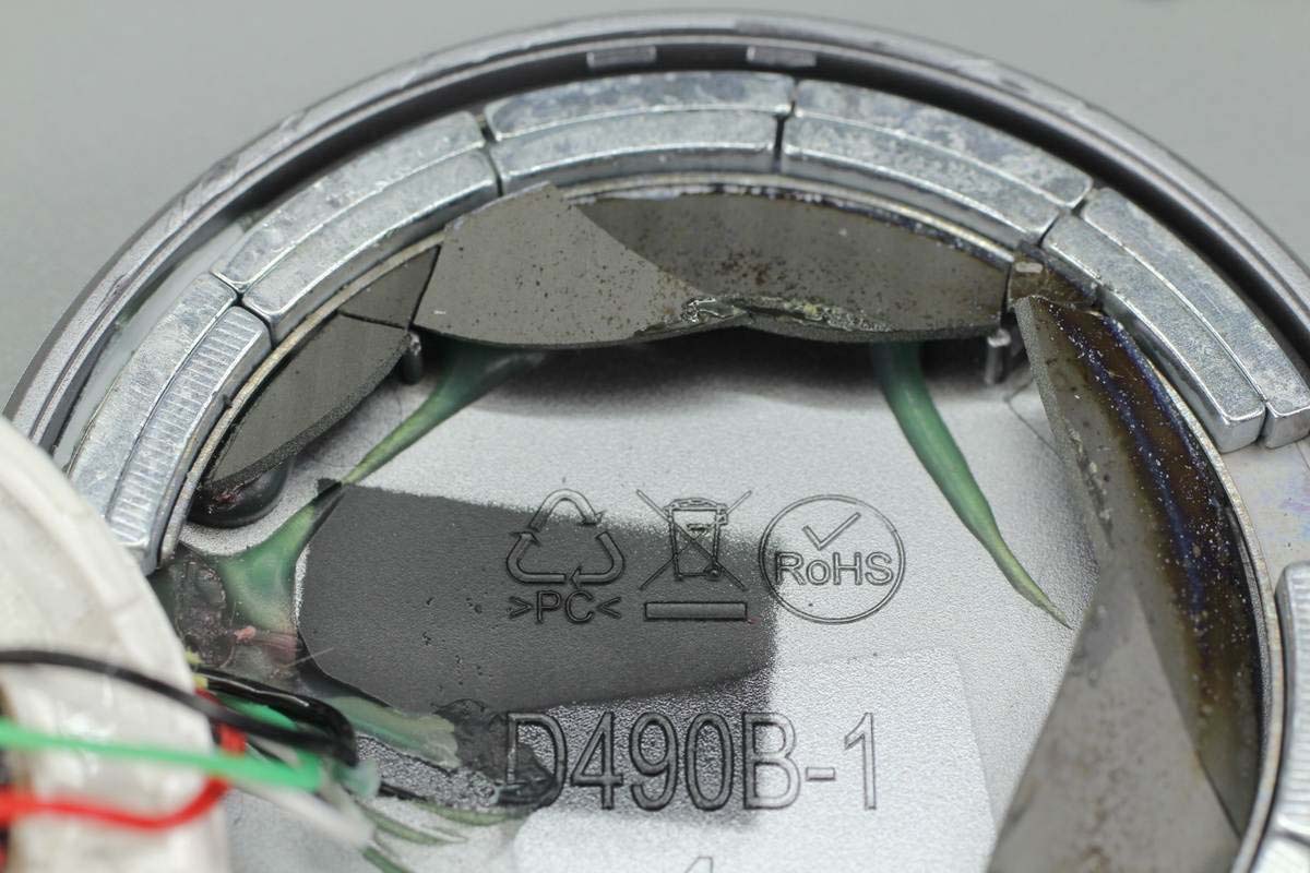

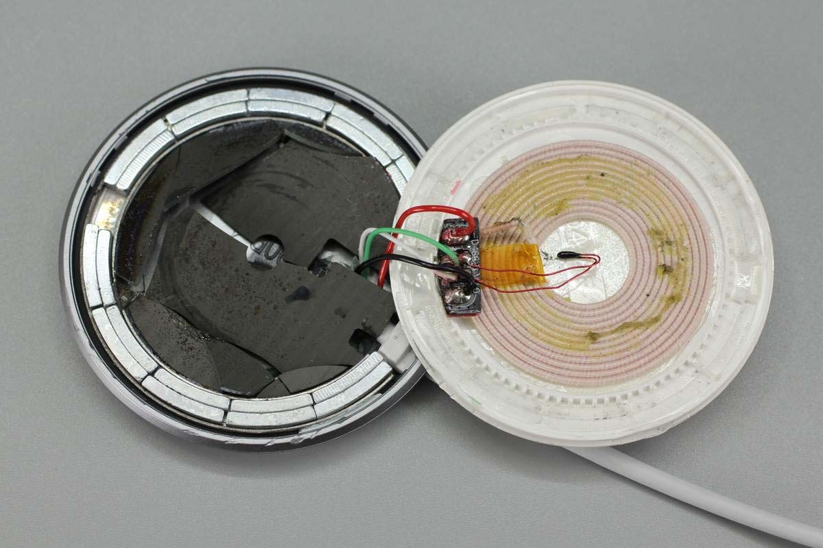

无线充电板拆开,输入线缆线芯以及无线充电线圈焊接在转接小板两面。
线芯焊接牢固,线圈配有热敏电阻进行温度监控。
底部外壳采用PC阻燃材质,通过了RoHS认证。
努比亚这款15W氘锋无线充电器自带USB-C输入线缆,可适配各种PD快充充电器使用。USB-C线头比起常规的要大一些,充电头网通过拆解发现线头内部确实“别有洞天”,集成了输入电压控制和无线充电路。
端口输入控制器采用慧能泰HUSB238,另外还采用了南芯同步整流降压转换器SC8101和无线充功率级芯片SC5003,小板上贴有导热垫帮助散热。充电板打开,内部有热敏电阻对无线充电线圈进行温度监控,设计新颖。
