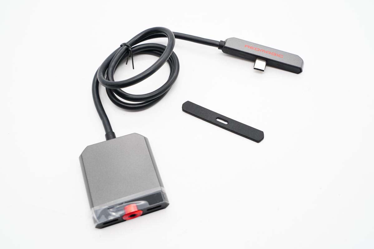

扩展坞机身和线头分别固定在塑料托盘凹槽内,另外附带一份使用说明书。

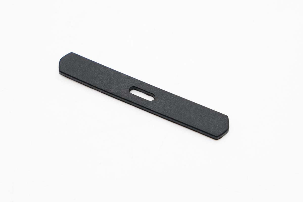

扩展坞线缆捆扎,机身接口端包裹塑料保护膜,此外附带一个保护垫。
保护垫中心镂空有USB-C公头对应大小的孔。

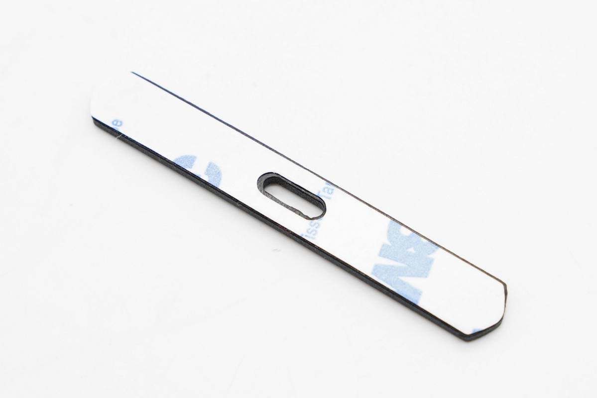

保护垫另一面是粘贴面,撕掉贴纸即可粘贴在线头侧面上。
线头塑料壳喷刷银灰色涂料,并印有红色字体的REMAGIC品牌。

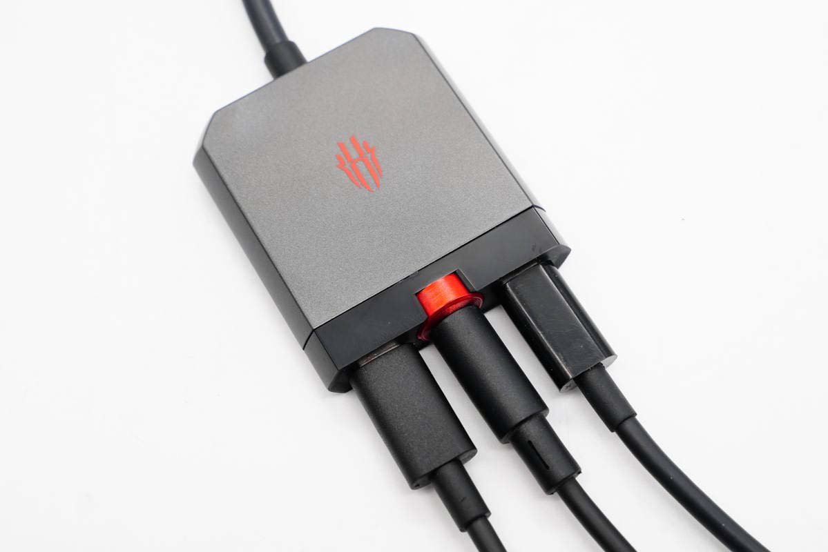

扩展坞主体机身壳也是喷刷银灰色涂料,中心印有红色的红魔logo,接口端黑色塑料壳亮面处理。无论是线头还是扩展坞机身,边缘都采用棱角风格设计,很契合游戏扩展坞的定位。

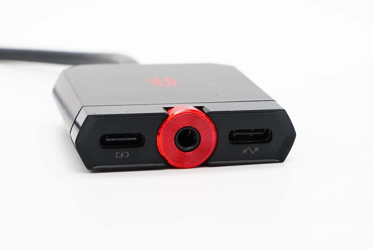

接口端左侧是PD快充接口,右侧是全功能USB-C插口,两个接口旁印有区别标识。中间是3.5mm双向音频插孔,外套红色塑料壳,契合红魔品牌中的“红”元素。

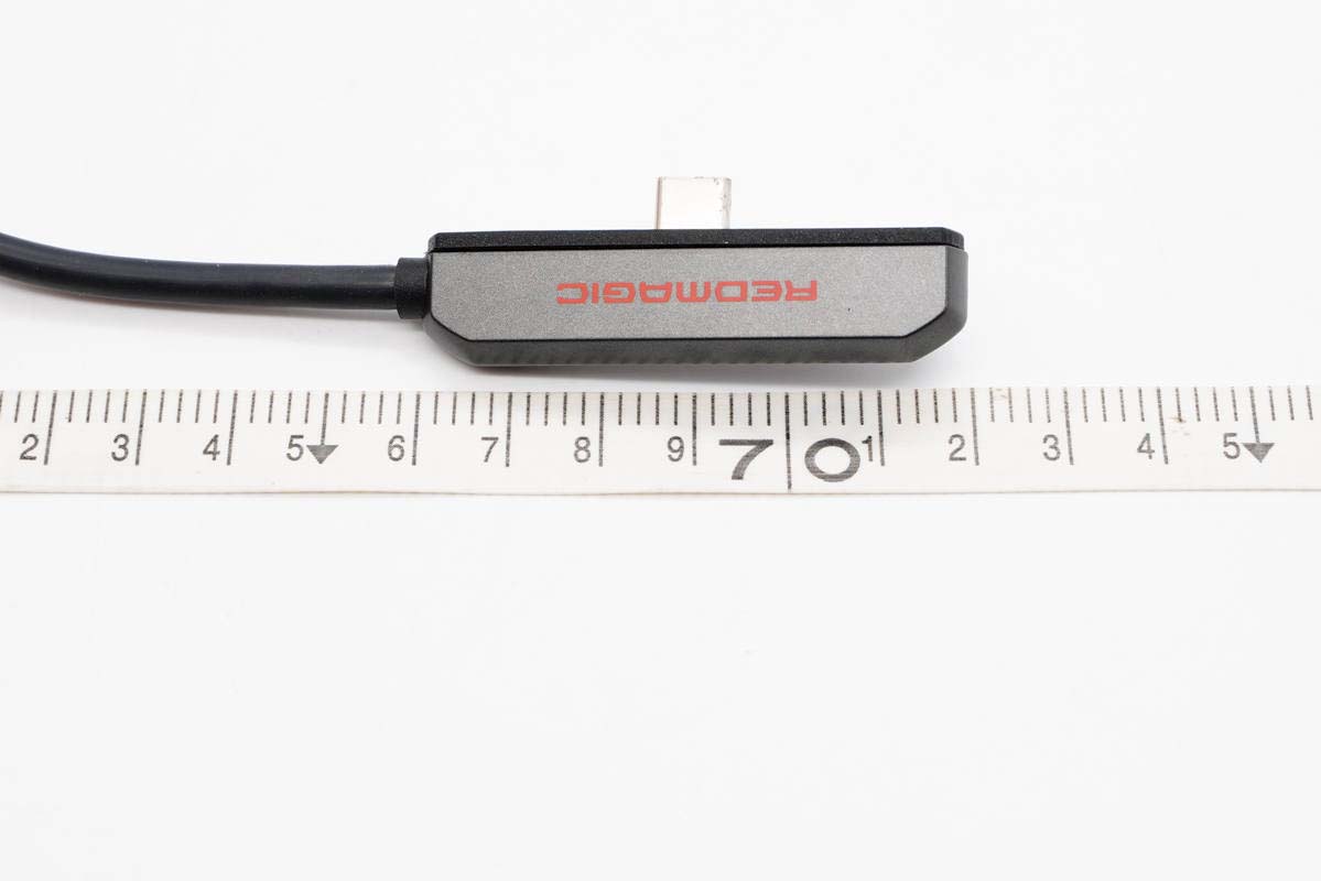

使用卷尺测得线缆(包含线头)总长度约72cm。

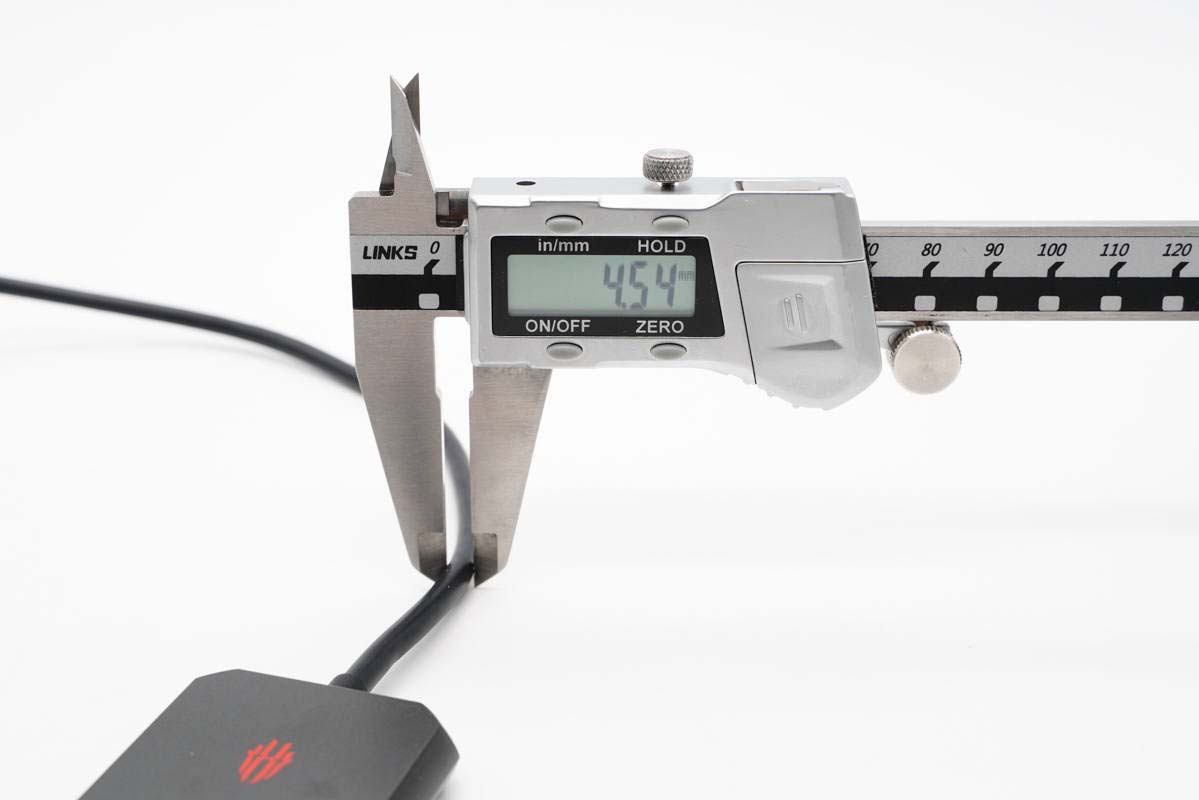

线身直径4.54mm。

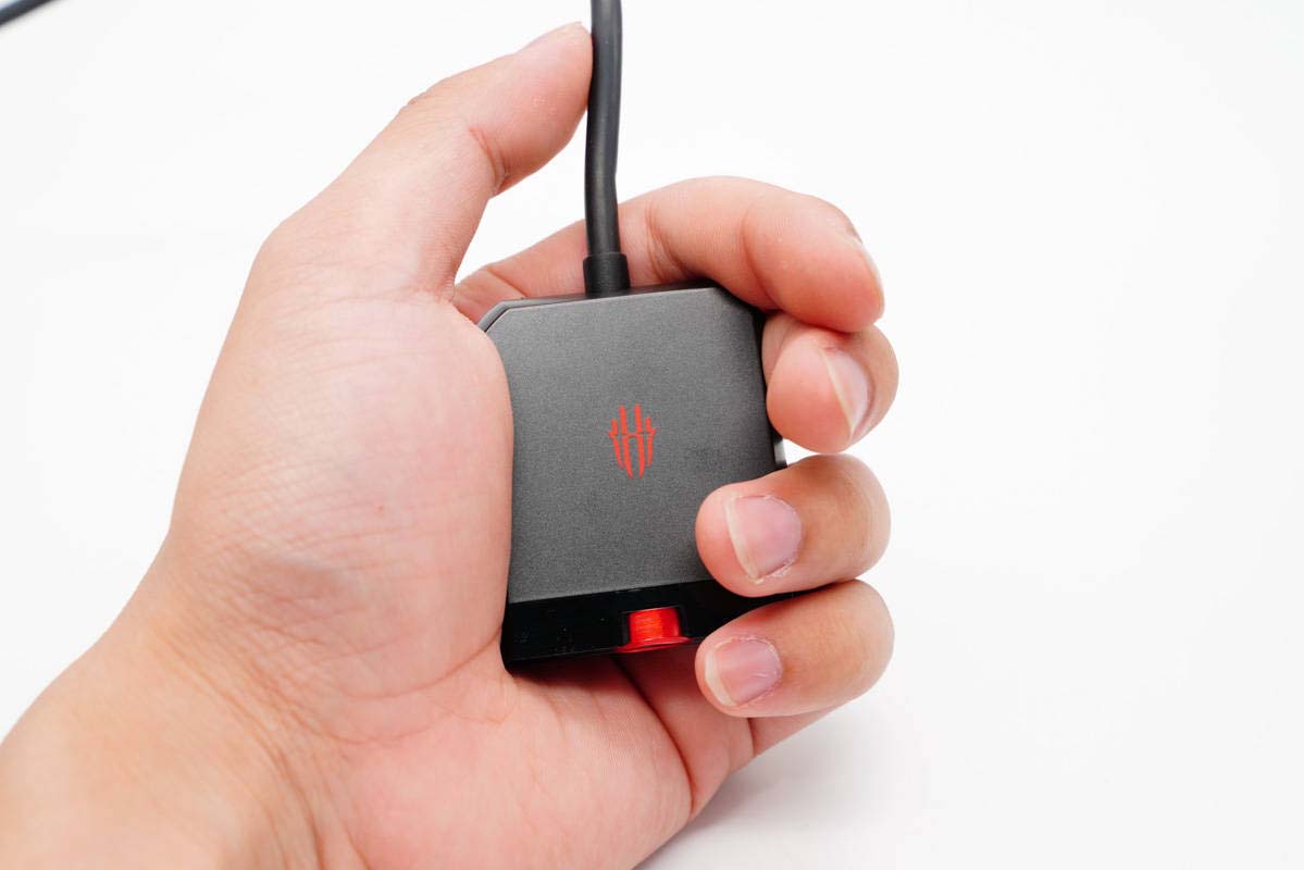

机身拿在手上的直观感受。

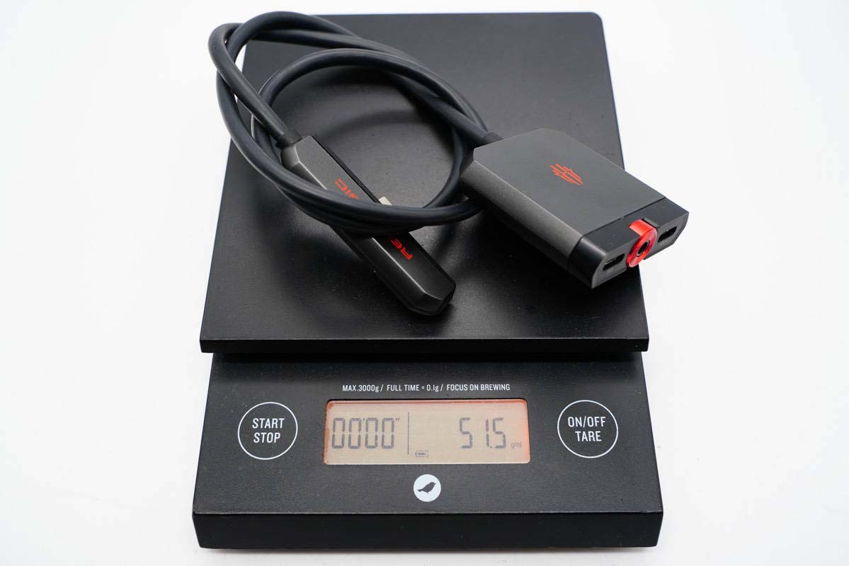

这款扩展坞总重量约为52g。

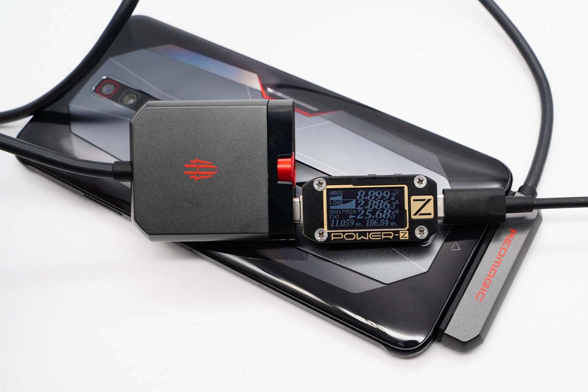

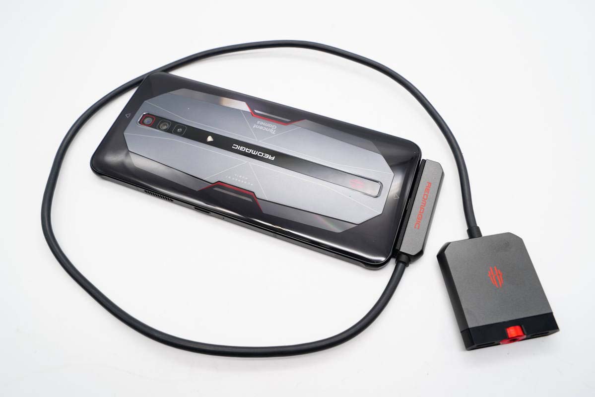

扩展坞使用场景一览,插头连接红魔6 Pro手机。
另一端可连接CC快充线、C to HTMI投屏线以及3.5mm音频线,充电娱乐两不误。

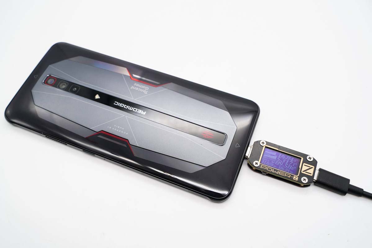

使用麦多多100W氮化镓快充给红魔6 Pro手机进行直充,使用ChargerLAB POWER-Z KM001C测得直充功率为16.84V 5.32A 89.58W。
而连接扩展坞后,使用扩展坞的充电接口为手机充电,测得此时充电功率为8.9V 2.89A 25.68W。

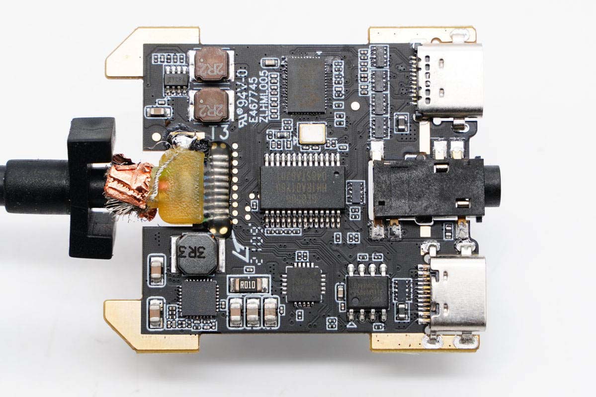

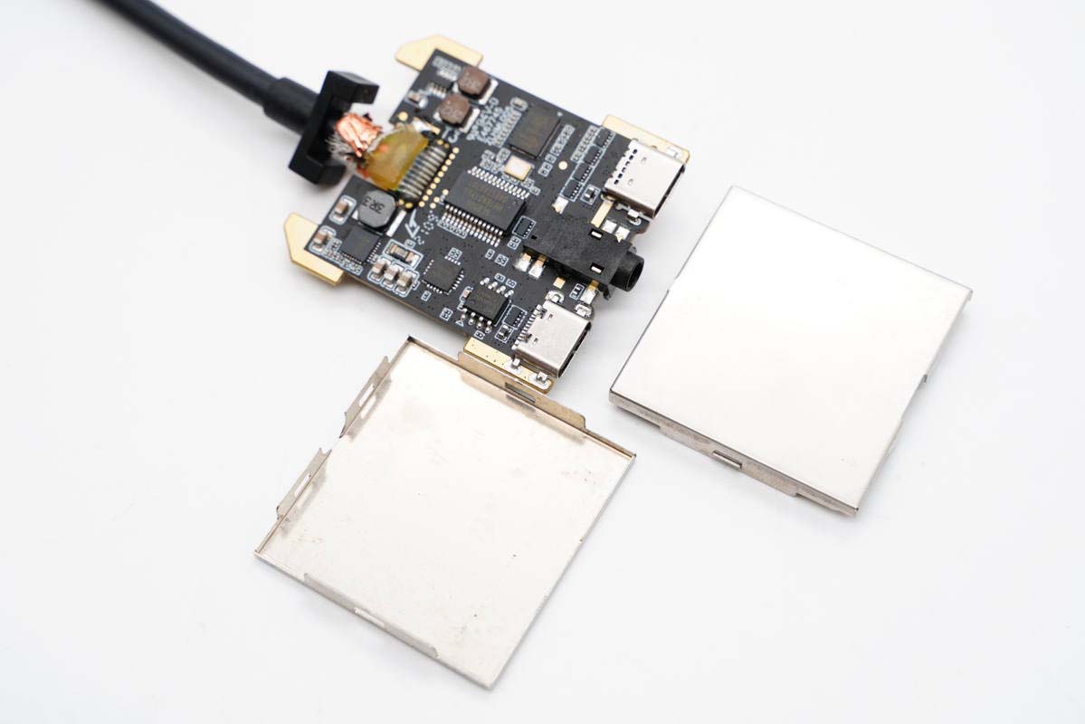

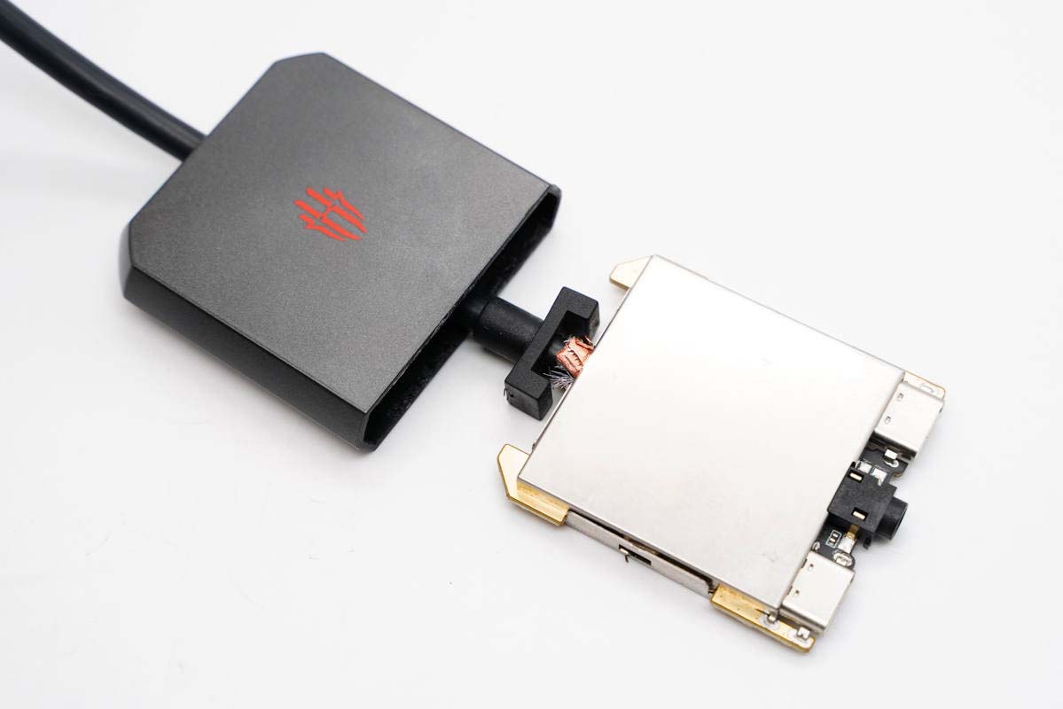

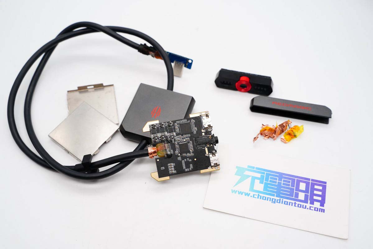

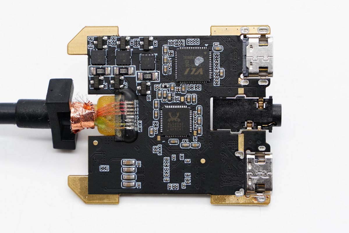

将扩展坞机身拆开,内部PCB板正背面均覆盖金属屏蔽罩。
金属屏蔽罩采用卡扣固定。
PCB板四端沉金处理,板子中心是一颗USB HUB芯片。
另一面设有威锋电子和瑞昱的芯片以及左上角三颗MOS管,连接线芯注塑加固保护,USB母座以及耳机插孔沉板设计。

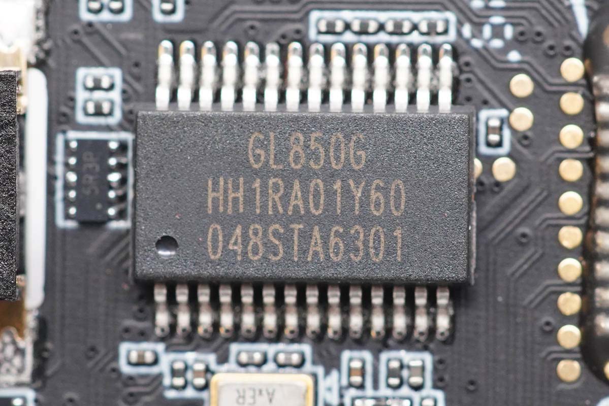

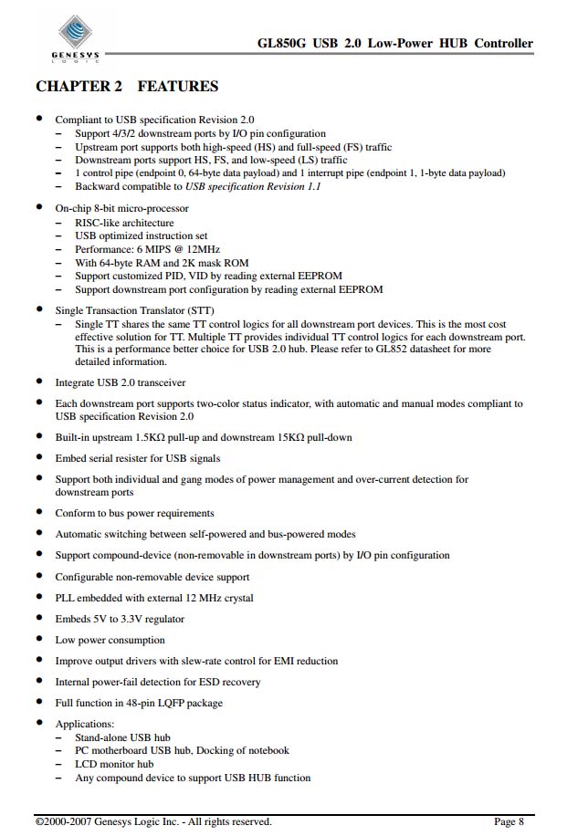

USB2.0 HUB芯片GL850G,这是创惟科技的高级版本集线器解决方案,完全符合通用串行总线规范修订版2.0。GL850G继承了创惟科技的尖端技术,以节省成本和降低功耗的串行接口设计。与全球所有USB2.0集线器解决方案相比,GL850G具有公认的兼容性,更低的功耗系数和更好的成本结构。
GL850G具有简化板级设计的多种优势,有助于为系统集成商实现最低的BOM(物料清单)。GL850G将5V至3.3V和3.3V至1.8V压降稳压器集成到单个芯片中,因此无需外部LDO。此外,GL850G的电源使能引脚支持高使能和低使能电源开关,从而为组件选择提供了更好的灵活性。

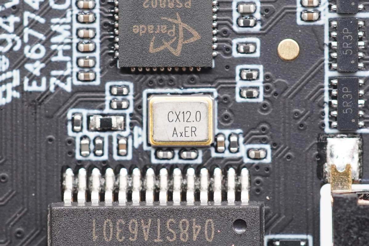

12MHz无源晶振,为HUB芯片提供精确的时钟。

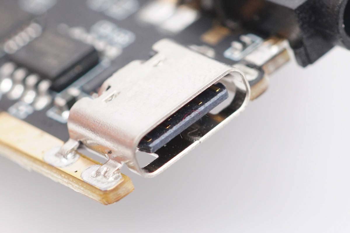

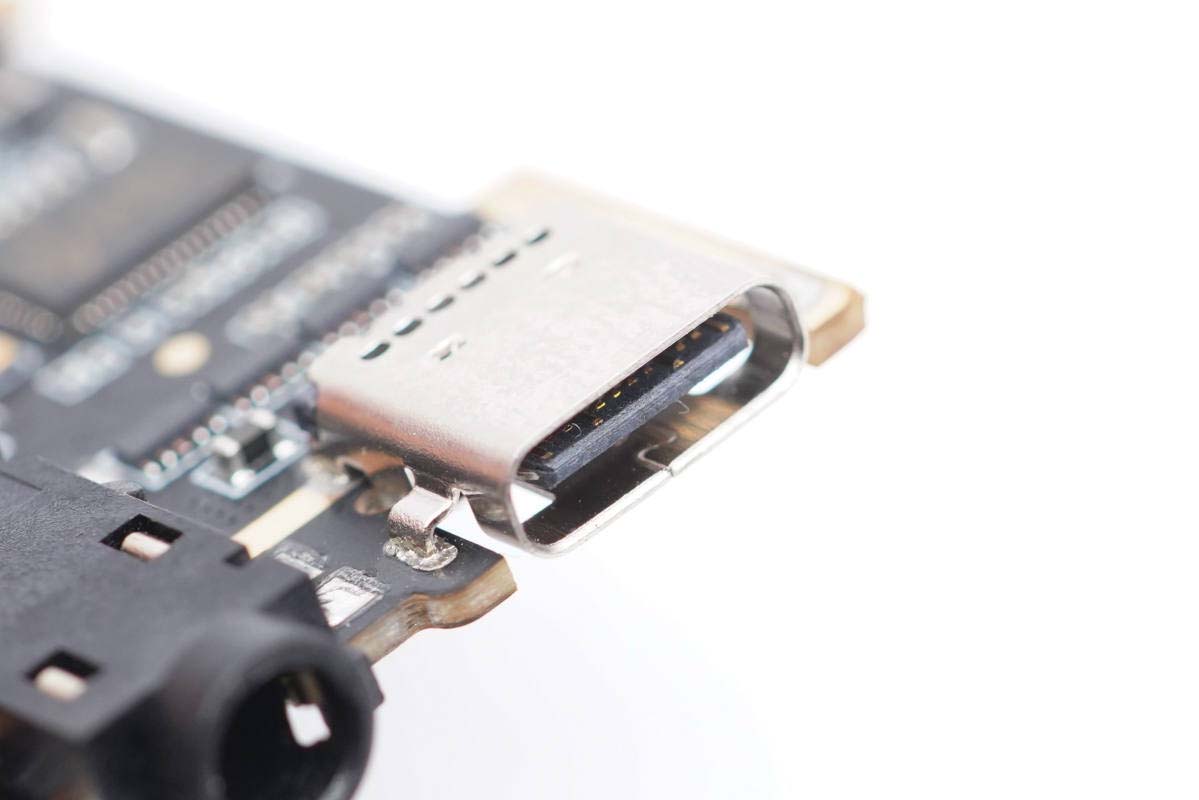

USB-C充电接口母座特写,沉板过孔焊接。

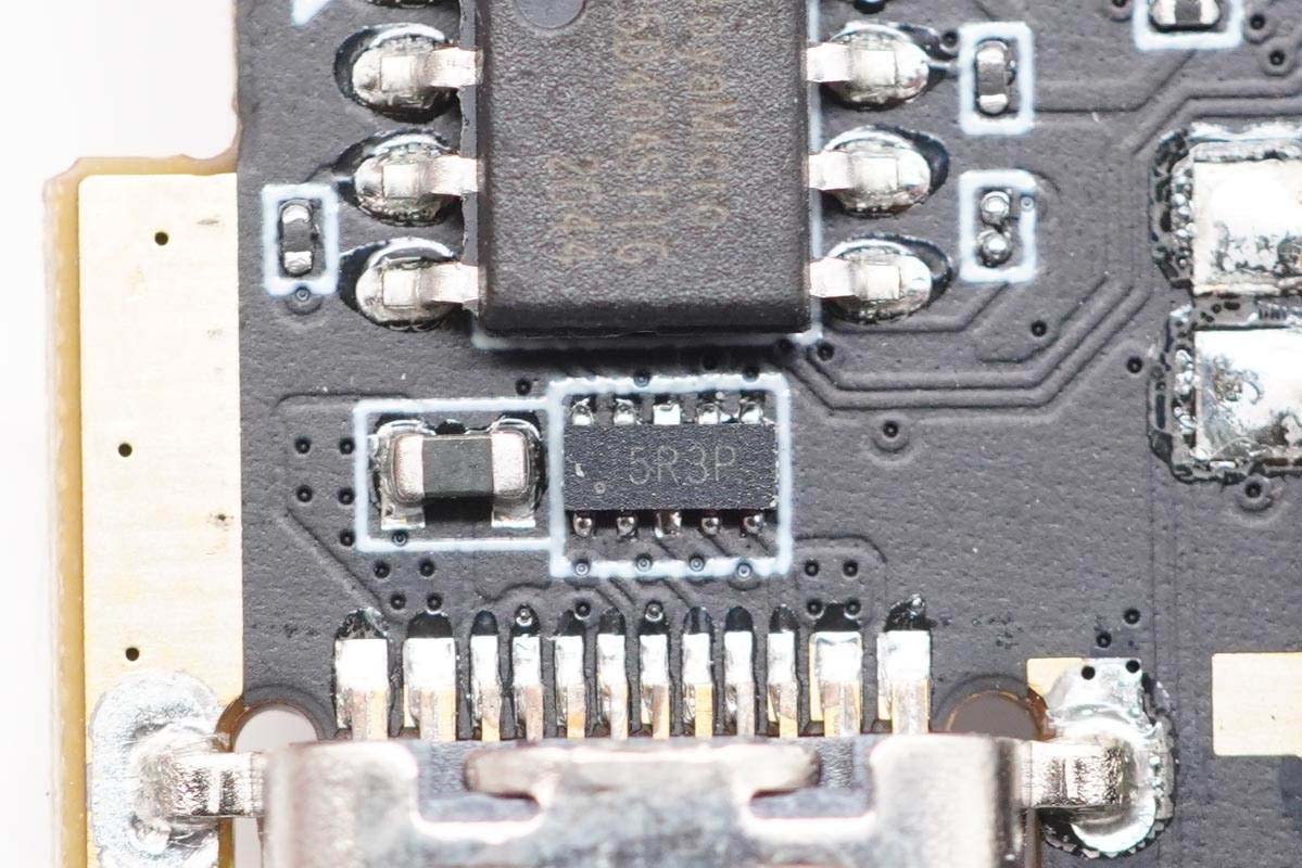

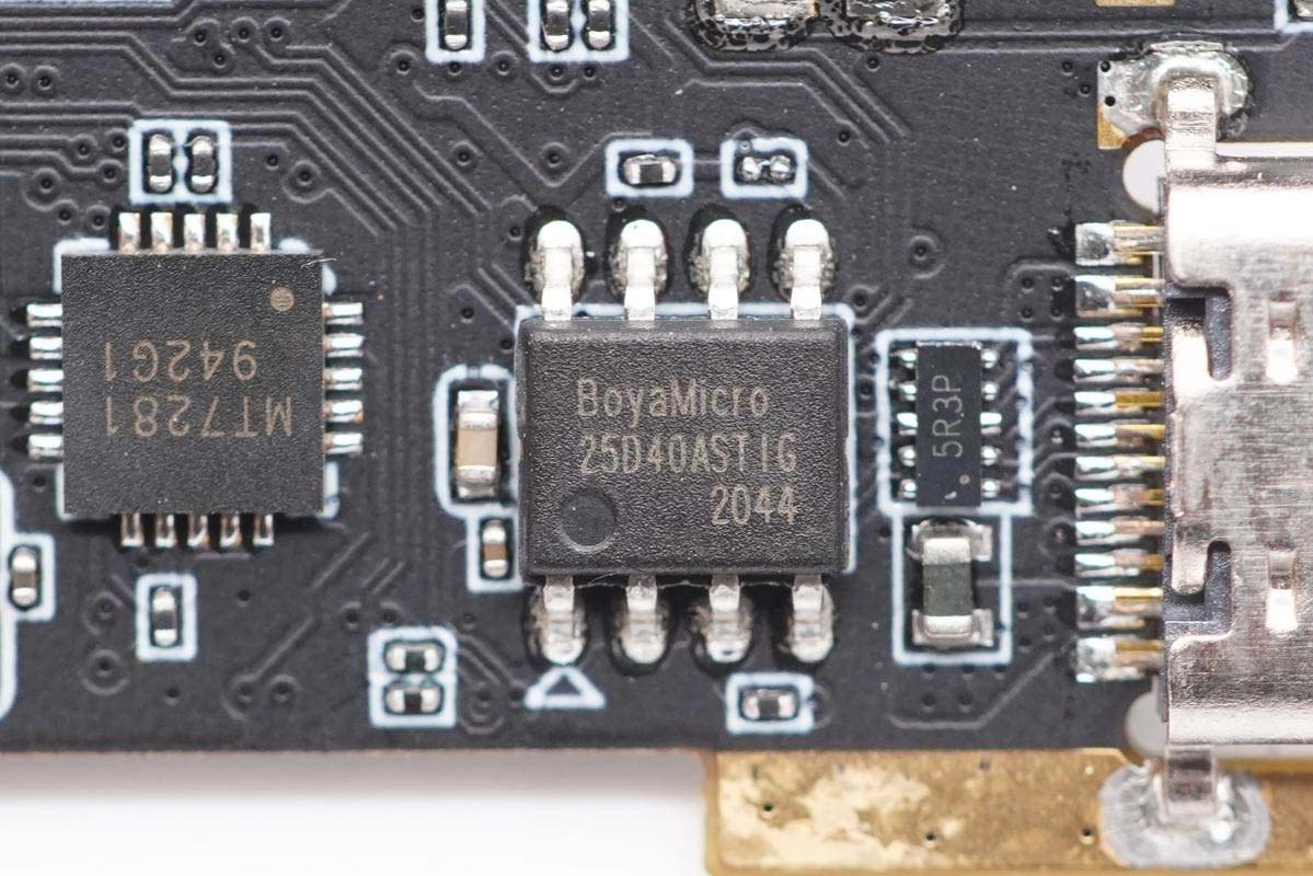

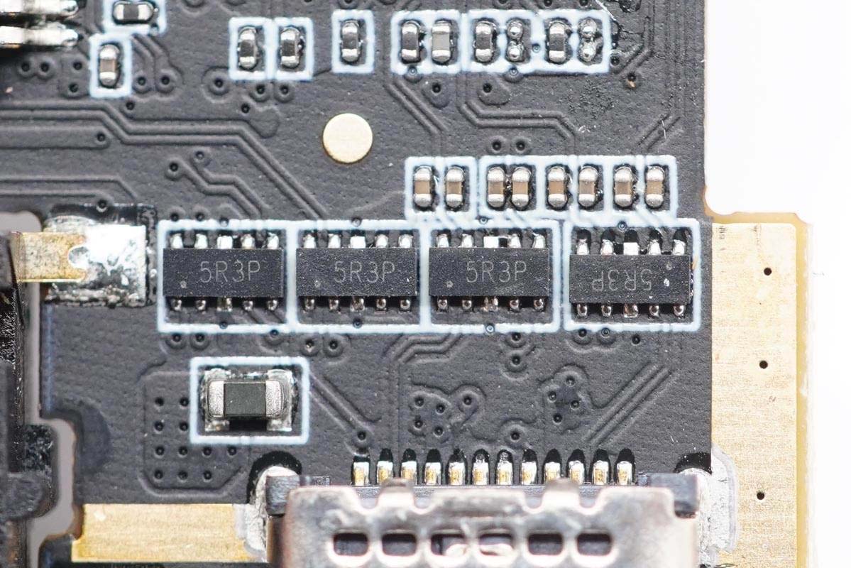

USB-C接口旁设有丝印5R3P的TVS阵列。

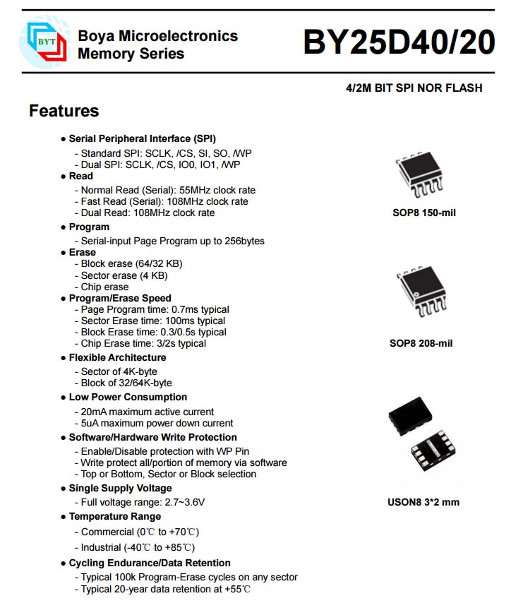

博雅BY25D40 3.3V SPI Nor Flash。
博雅BY25D40资料信息。

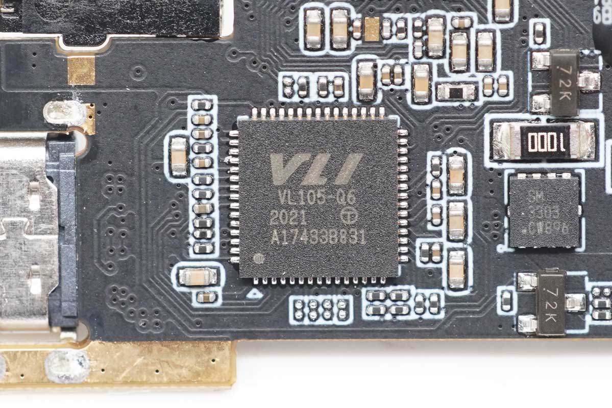

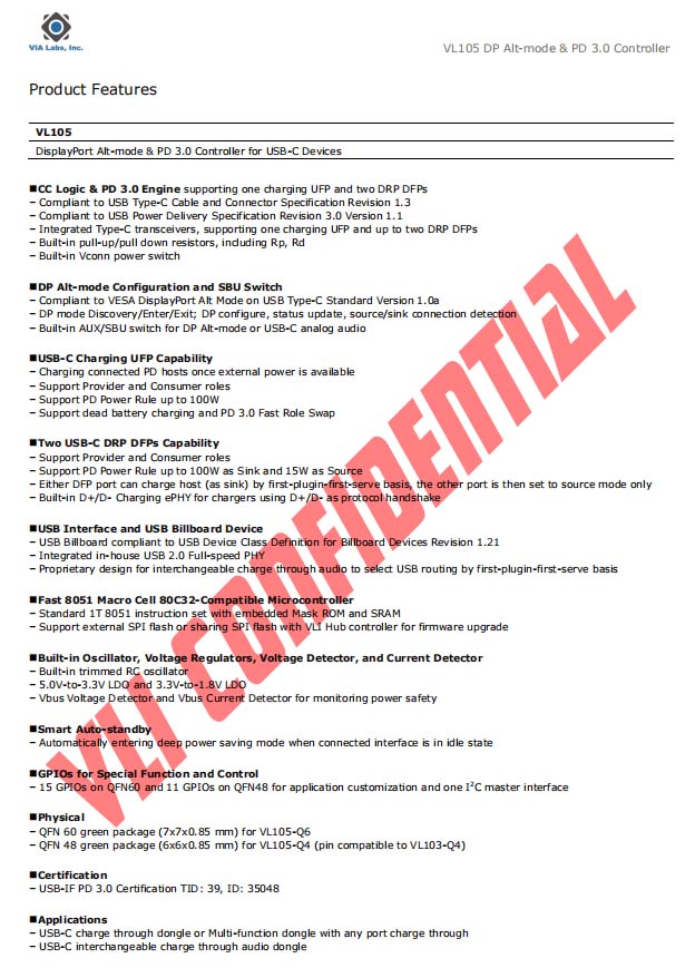

威锋电子VL105 DisplayPort替代模式USB PD控制芯片,同时整合一个上行USB Type-C口与两个下行USB Type-C口。两个下行埠皆支持装置充电与耳机使用,实现任意插拔(盲插)功能,符合用户使用习惯,完整延续VL103既有特色及功能,更大幅降低PCB尺寸,装置设计因此有更多变化。
VL105更有业界首创Charger Extender功能,让USB Type-C转接器或扩展坞可依据上行接入装置不同而为USB Type-C多口充充电扩充装置或是原本的转接器,轻松对笔记本、手机、移动电源、蓝牙耳机等带电池的装置进行充电。
充电头网拆解了解到,威锋电子的产品还被华为VR眼镜原装数据线希捷5A2C七口多功能硬盘拓展坞华硕Type-C 五合一多功能扩展坞阿卡西斯多功能转换器黑鲨快充数字耳放优越者USB-C多功能扩展坞等知名品牌的数十款产品采用过。

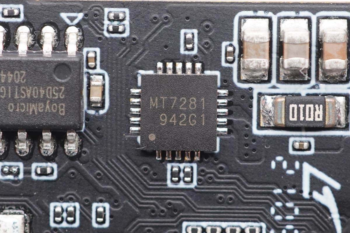

丝印MT7281。

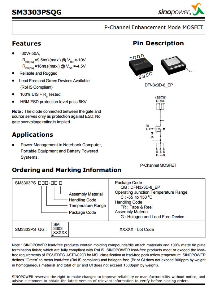

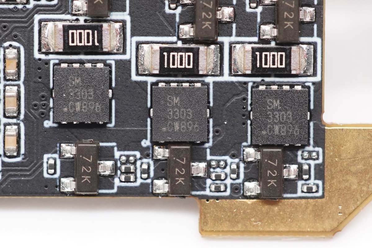

大中三颗SM3303PSQG PMOS管,耐压30V,用于配电切换。
大中SM3303PSQG资料信息。

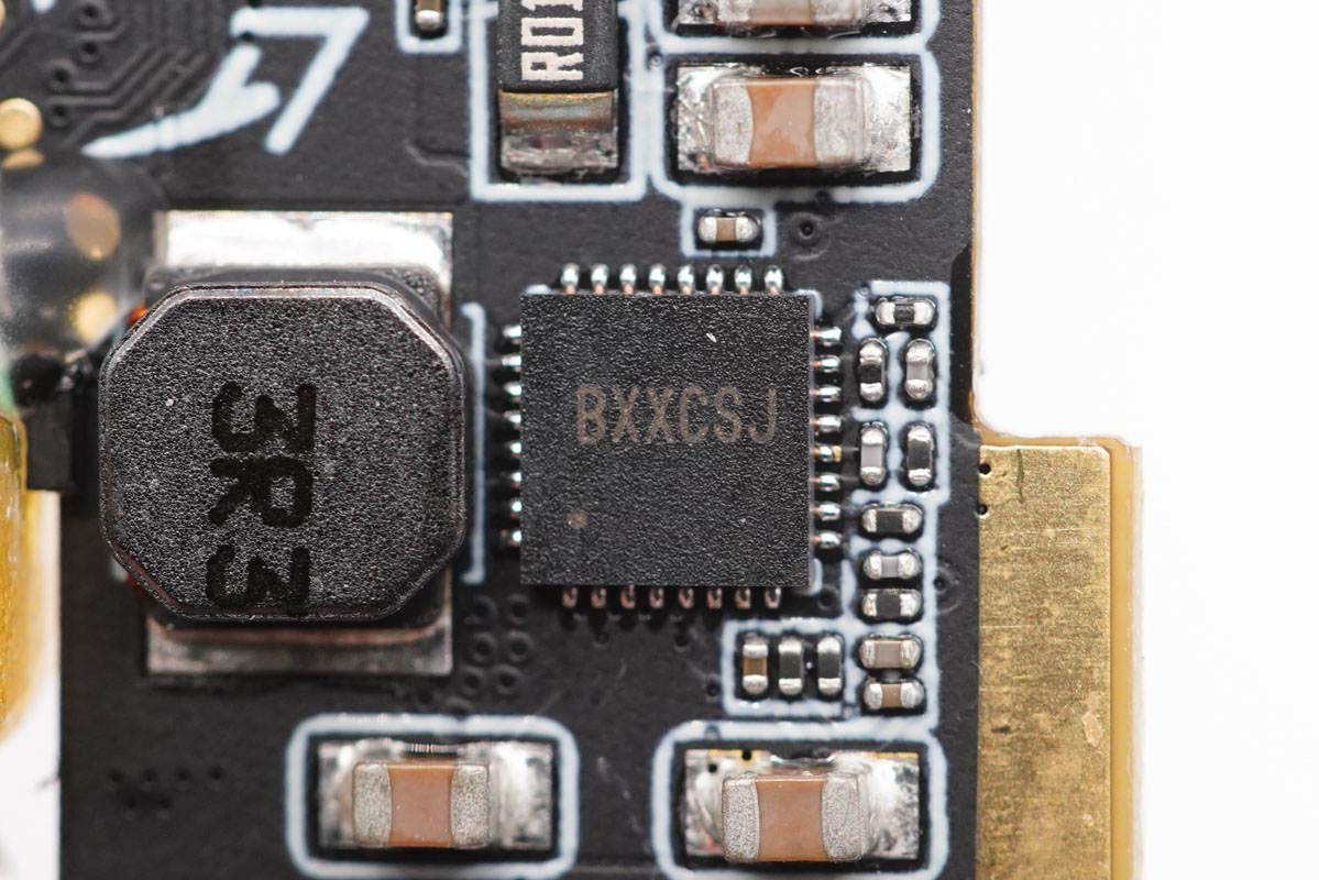

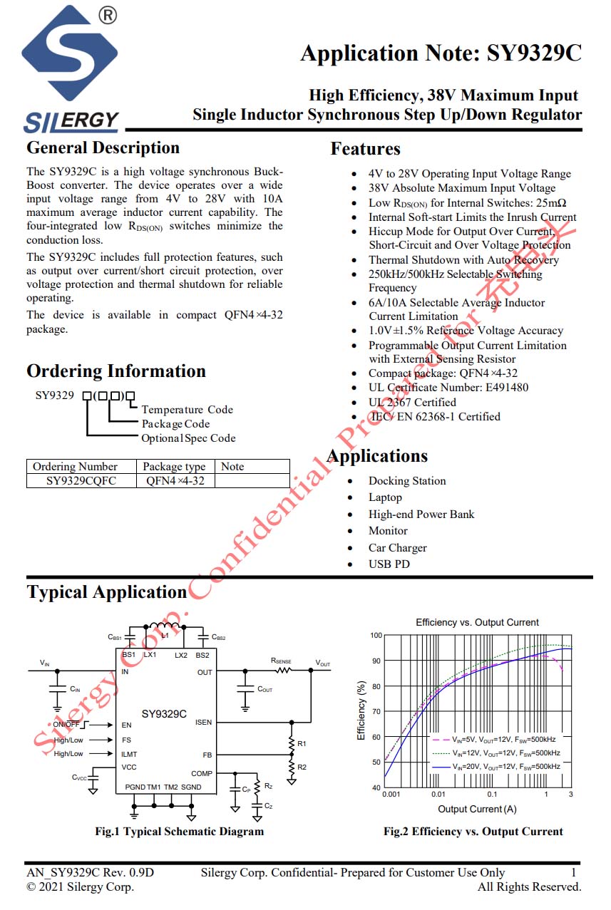

矽力杰 SY9329C 同步升降压转换器,内置25mΩ开关管。支持4-28V输入电压。
矽力杰 SY9329C 详细资料。

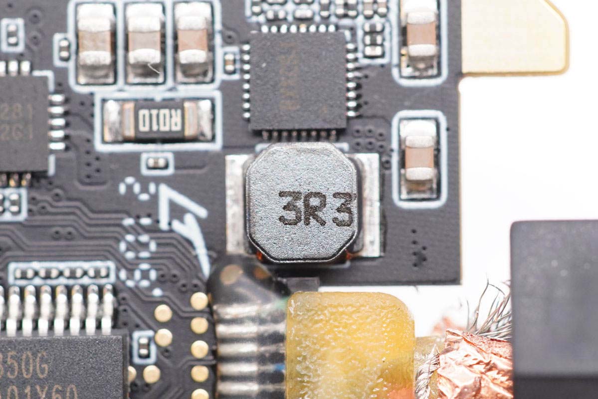

3.3μH 电感。

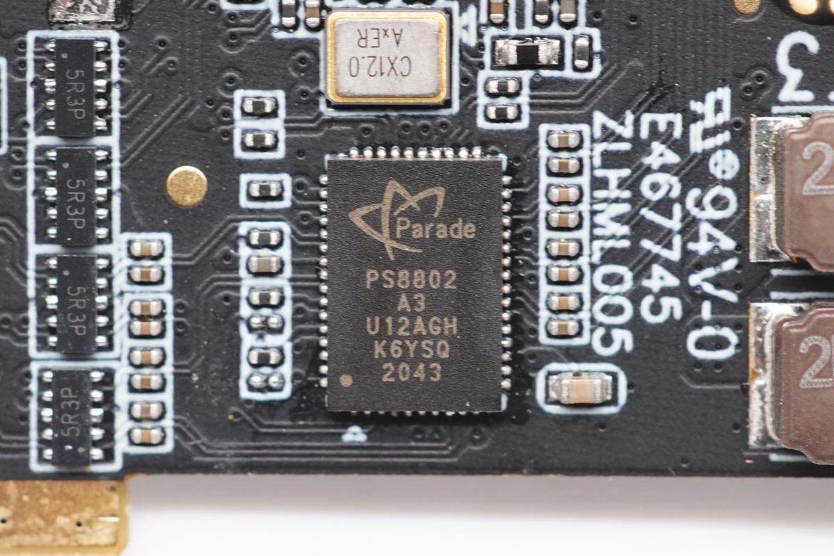

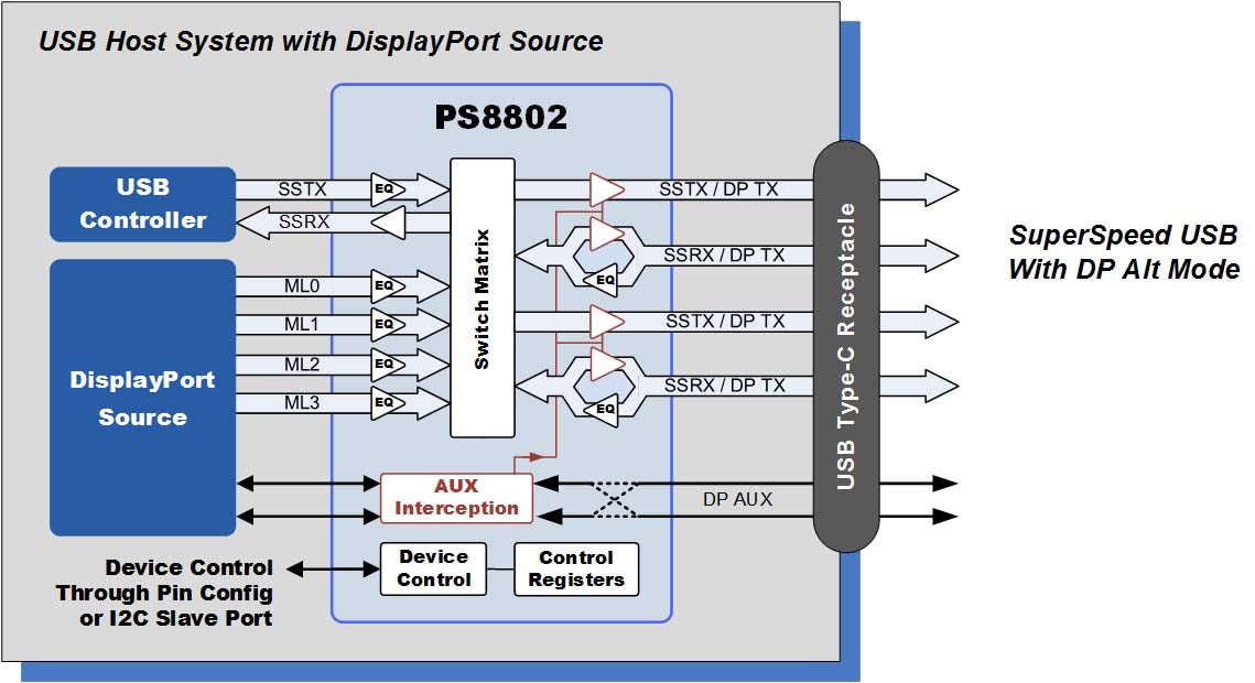

谱瑞PS8802,用于DP视频和USB信号输出。
谱瑞PS8802框图。

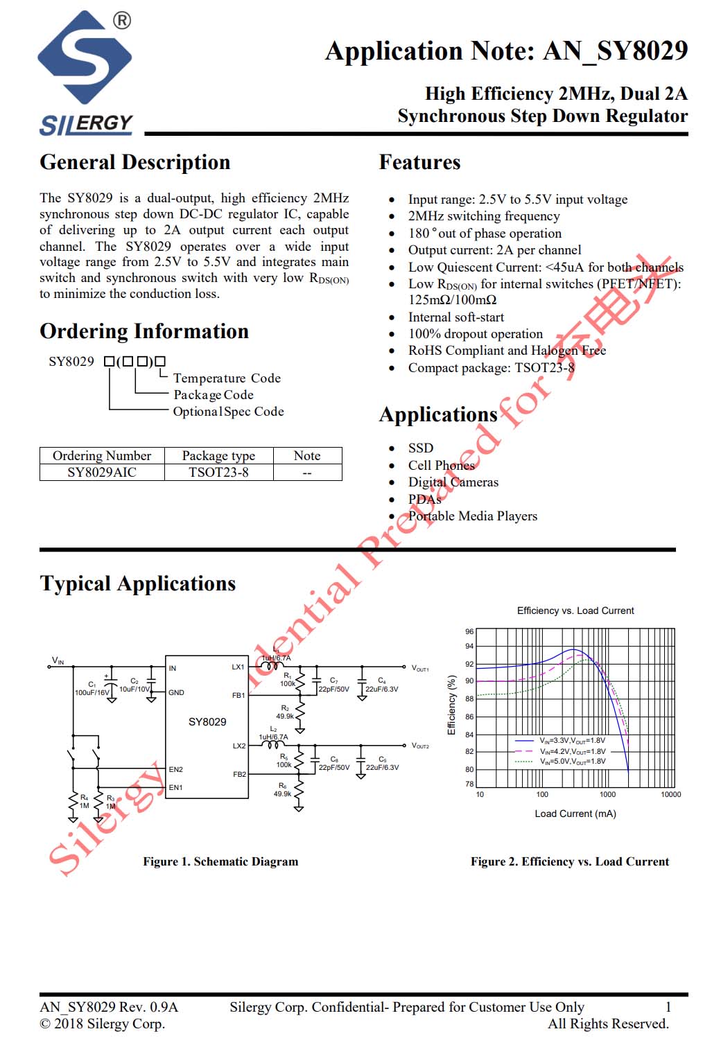

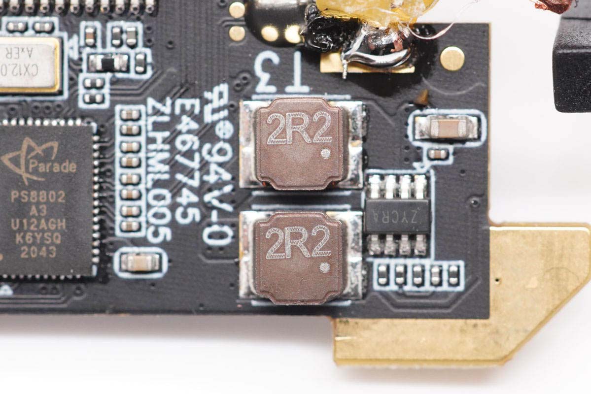

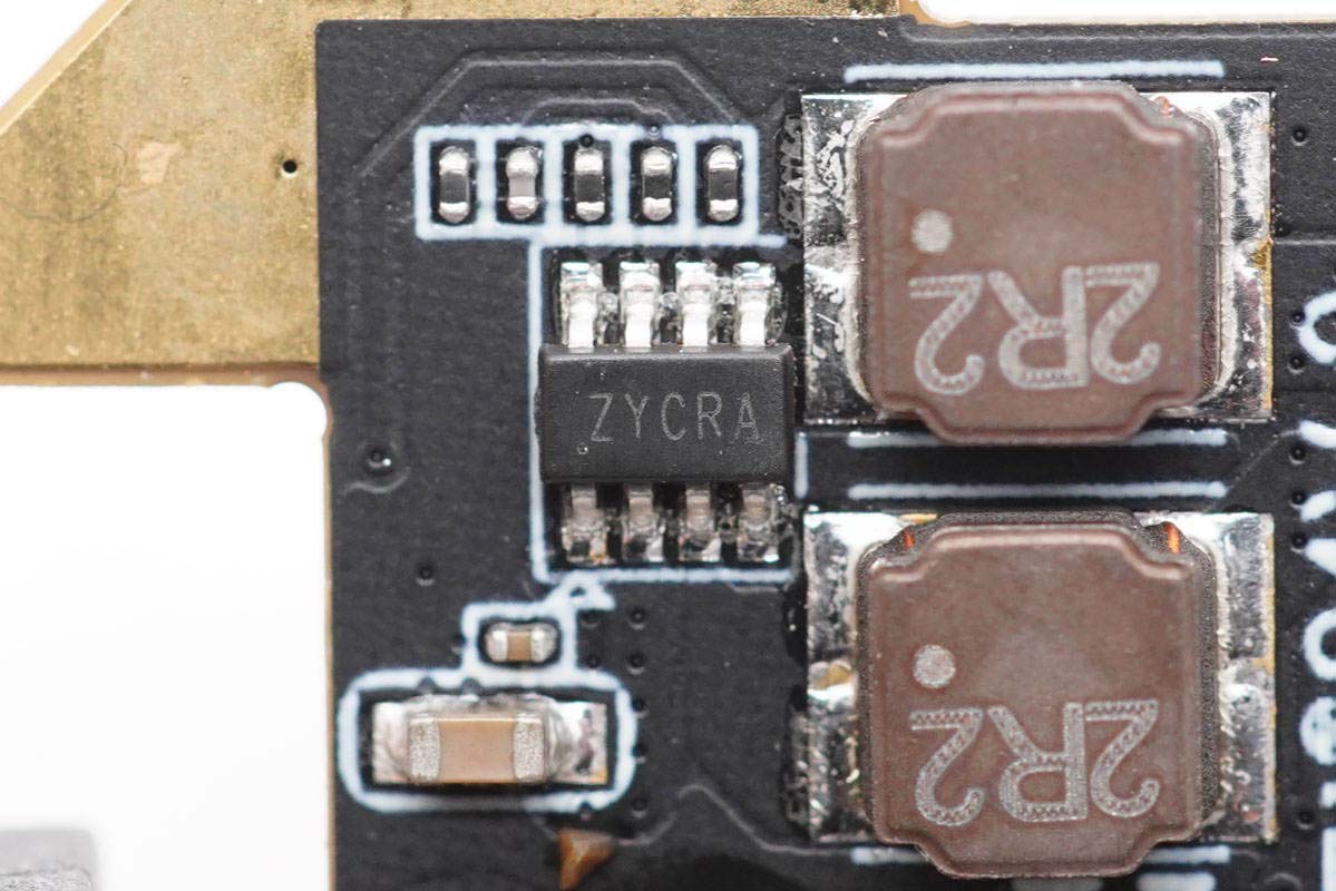

矽力杰 SY8029 双路2A同步整流降压转换器。
矽力杰 SY8029 详细资料。
两颗2.2μH的降压电感。

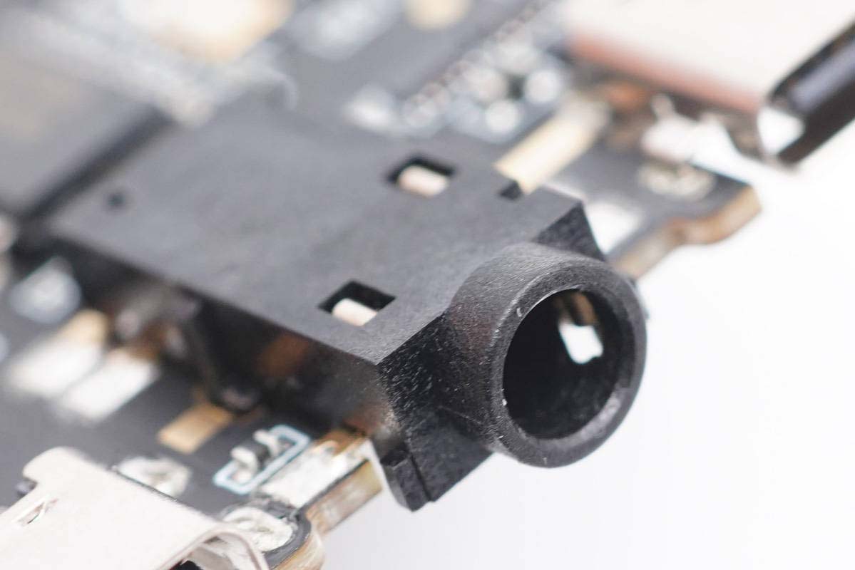

中间3.5mm耳机插孔特写。

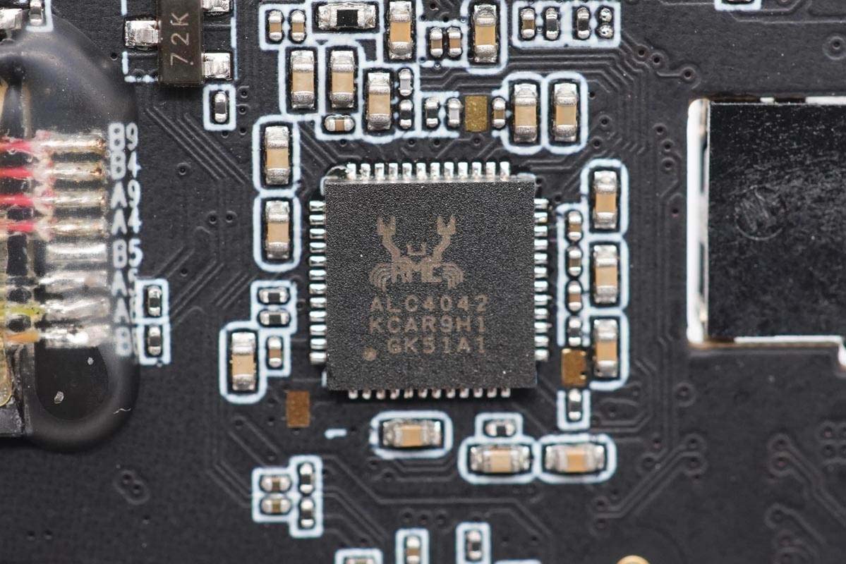

瑞昱ALC4042,单芯片音频解码器,集成USB2.0和数字接口,用于高性能模拟和数字音频。
瑞昱 ALC4042 示意图。

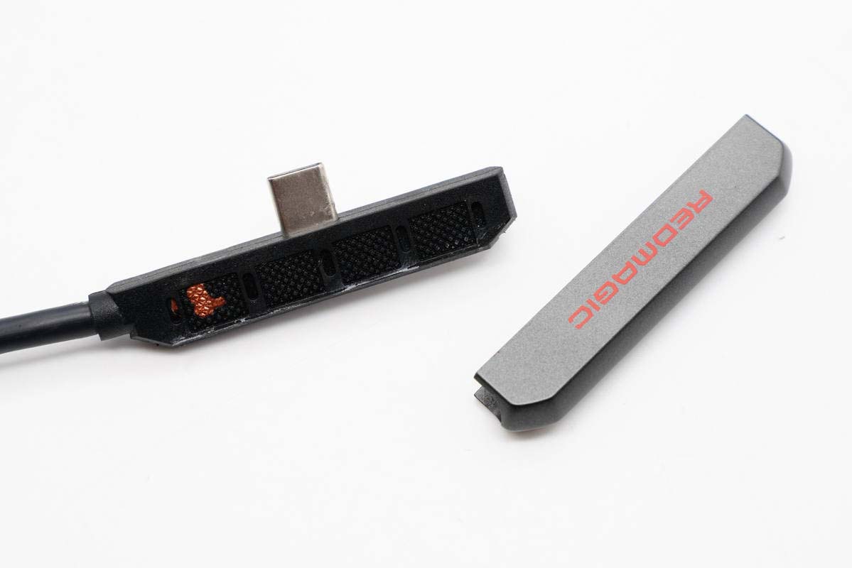

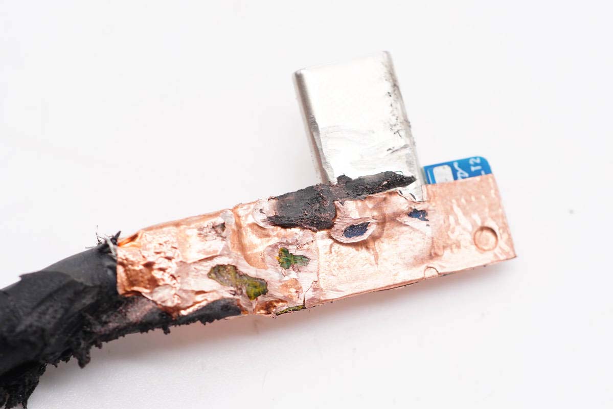

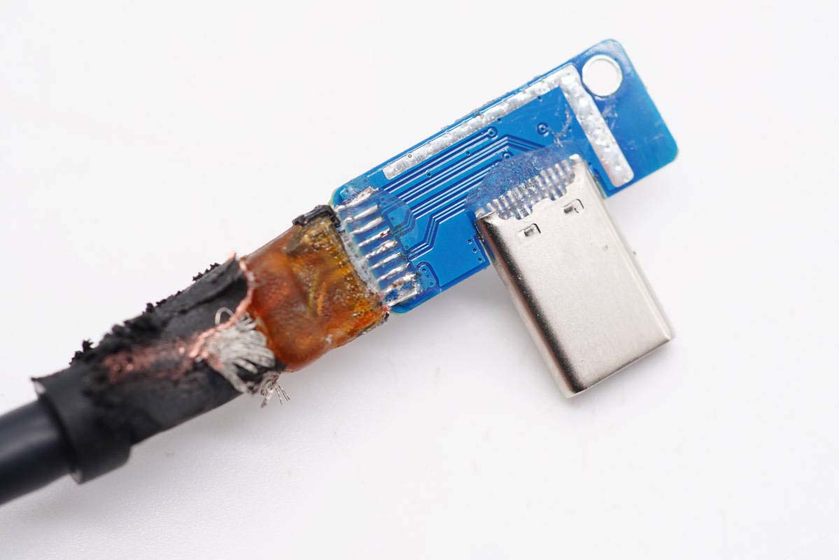

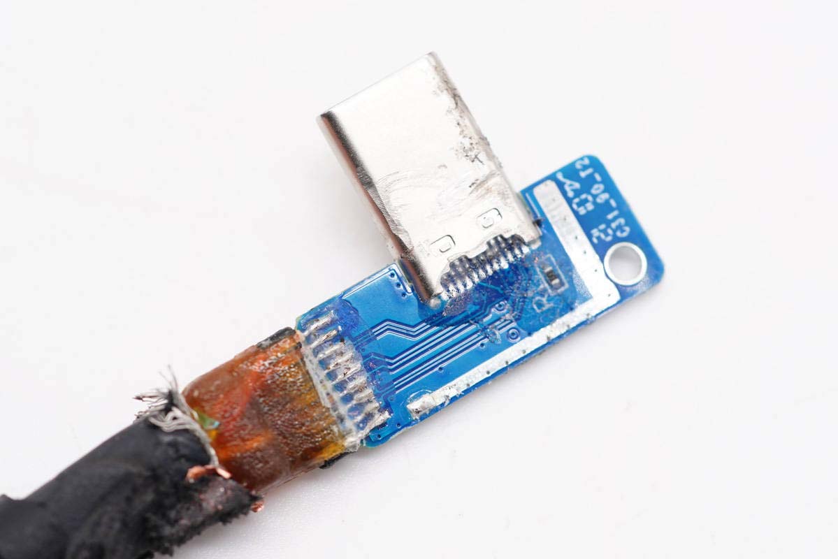

将线头外部嵌套的装饰塑料壳拆下,内部整个PCB板注塑处理。
将封胶清理掉,PCB板包裹一层铜箔。

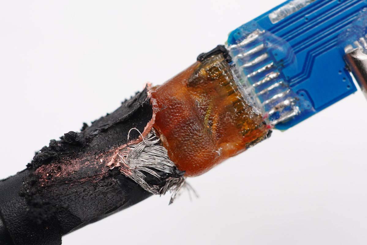

USB-C公头纯靠PCB板进行90°弯折设计,因此板子上并没有芯片等器件。
PCB板另一面一览,公头两面的针脚均注塑加固。
线芯和PCB板连接处均注塑保护。
