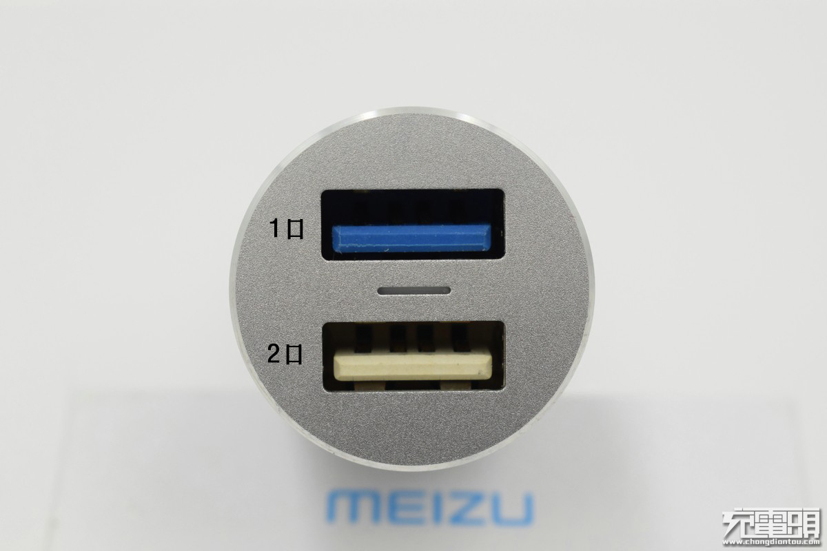

输出端也类似,只不过插座一个是蓝色,一个是普通白色,与MU11快充旅充一样,并没有更加详细的标示。

1、2口定义如上。

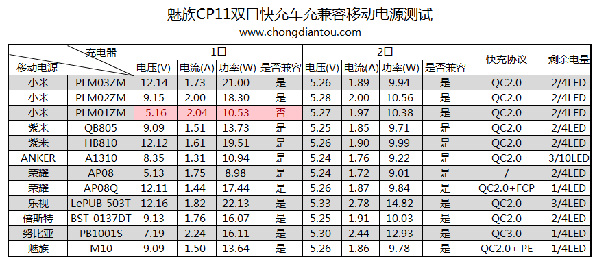

在对移动电源充电的测试中,仍旧出现小米 PLM01ZM不能成功握手的情况。

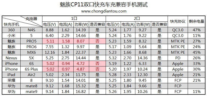

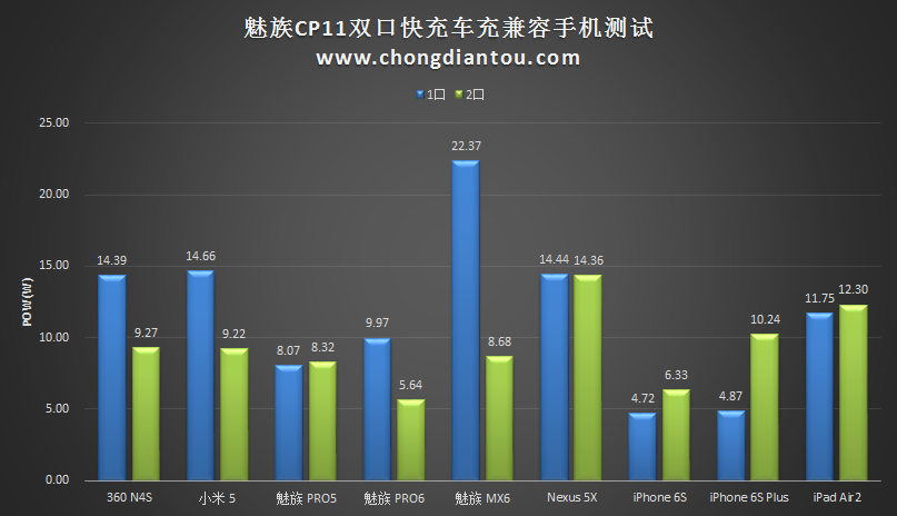

手机测试环节,快充口对魅族PRO5和苹果手机出现了不兼容情况,但是却支持iPad Air2,结果有点诡异。

性能不错,兼容性尚待提高,自家的手机都不能快充就有点说不过去了。
