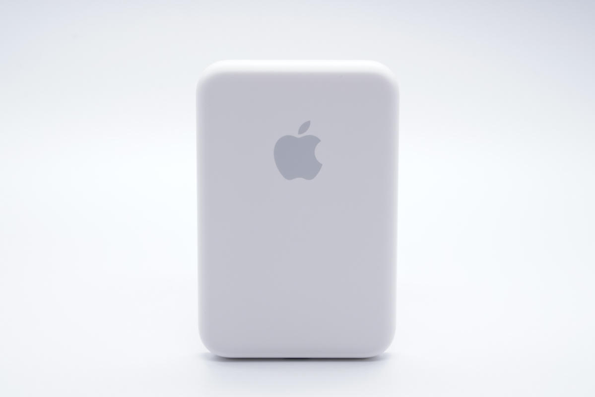

苹果MagSafe 行动电源机身设计也很简洁,正面设有醒目的苹果logo,外壳边角圆润,表面具有类肤手感,上手手感相当好。

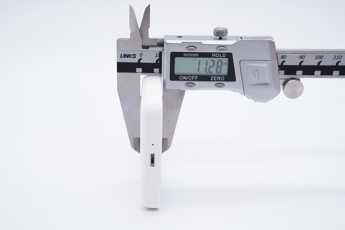

测得机身长度为95.8mm。
宽度为64.13mm。
厚度为11.28mm。

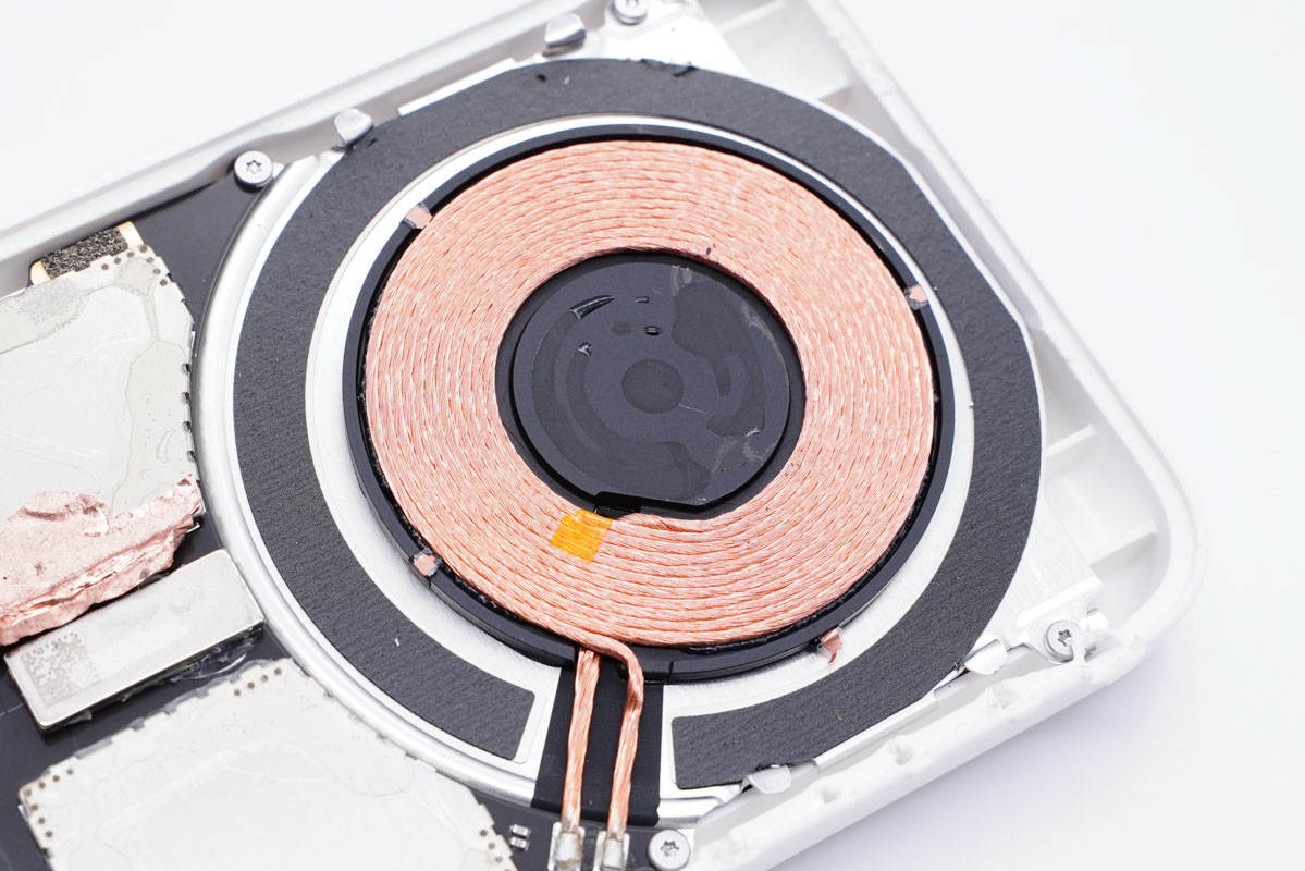

沿接缝处打开盖子,盖子下面是无线充电线圈和吸附手机的磁铁。
盖子内部粘贴铜箔,NFC线圈和电容检测贴片。

线圈外侧是一圈磁铁,用于吸附手机。
磁铁环下方还贴有泡棉保护。
16颗小磁铁通过金属片固定成环状。
磁铁环加金属片厚度为1.7mm。
直径为56mm。
总重量约为9.6g。

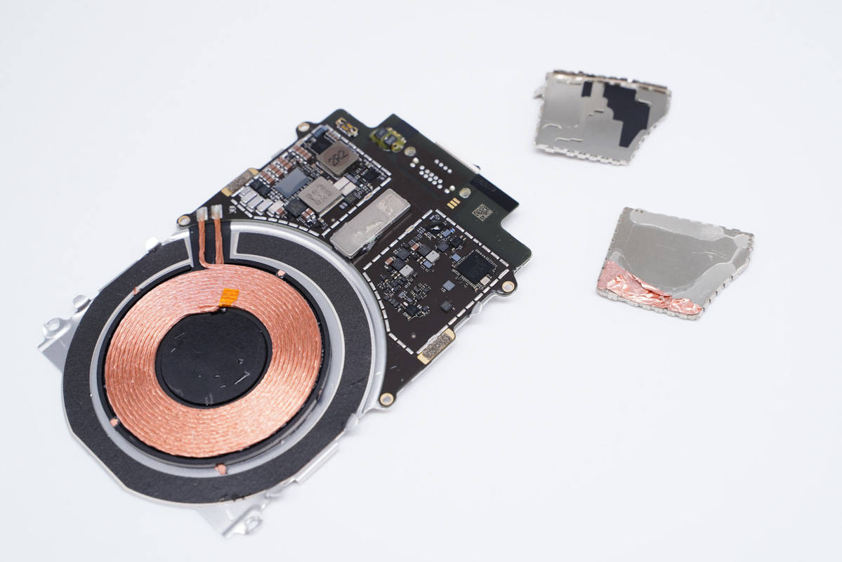

拧开周边六颗固定螺丝,取下无线充电线圈和电路板,下面是二串电池。

取出电池可以看到下方还有金属散热板和铜箔。
电路板上面有两个屏蔽罩,中间是定位磁体。
电路板和无线充电线圈背面覆盖铝板导热。
屏蔽罩可拆卸式设计,拆下比较容易,方便进一步观察电路。

先看左侧的无线充主控电路。
TI TPS62162 最高输入电压17V的同步降压转换器,固定3.3V1A输出。
TI TPS70933 超低静态电流,3.3V150mA输出,线性稳压芯片。
ST STM32L4S5ZI主控单片机,内置120MHz高性能ARM M4内核,内置2MB Flash存储器。
NXP 1612A1 USB控制芯片,这颗芯片在iPhone8上开始使用,用于USB PD快充支持。
英飞凌(赛普拉斯)CYPD2104,负责配合无线充电器需求,调节适配器输出电压。
英飞凌(赛普拉斯)CY8C4745,PSoC,协处理器。
右侧是升降压充电管理以及无线充电升压与线圈驱动电路。
TI德州仪器的同步升压转换器,用于升压为无线充电功率级供电。
用于提高转换效率的肖特基二极管。
3R3升压电感。
美信 MAX77964是一颗高性能宽输入电压的升降压充电芯片,支持23V输入,3.2A输出电流,为2串锂电池充电。支持反向降压输出,可为外接设备供电。芯片内部集成低损耗功率开关,可提供小尺寸,高效率,低发热的电池快充。反向降压输出支持负载真关断,支持可调节的输出电流限制,支持I2C和电阻配置参数。
用于电池充放电的2R2电感。
丝印4UAF0B3D9。
丝印NPB1FA。
ST意法STWPSPA1,定制无线充电控制器,CSP封装,内置功率MOS管驱动器,外围元件精简。
两颗丝印531的MOS管,配合无线充电主控芯片内置的两个开关管组成全桥。
四颗白色NPO谐振电容特写。
电路板边缘有导电海绵接地。
无线充电线圈固定在隔磁片上,采用利兹线绕制,降低损耗。
