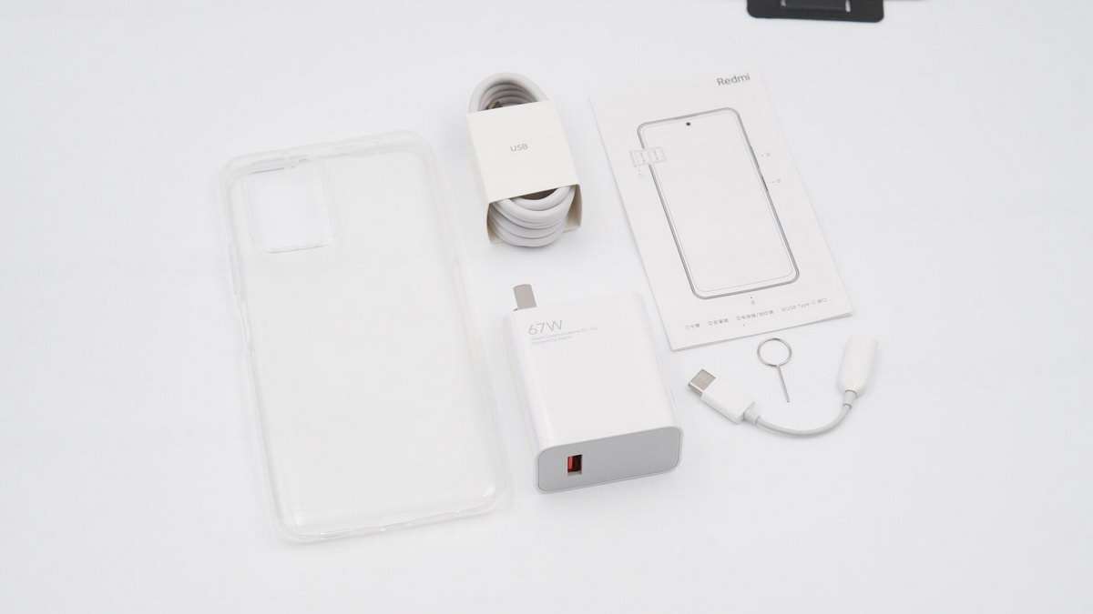

除手机外,包装盒内还有67W快充充电器、数据线、保护壳、Type-C to 3.5mm耳机转接线、取卡针以及使用说明书。

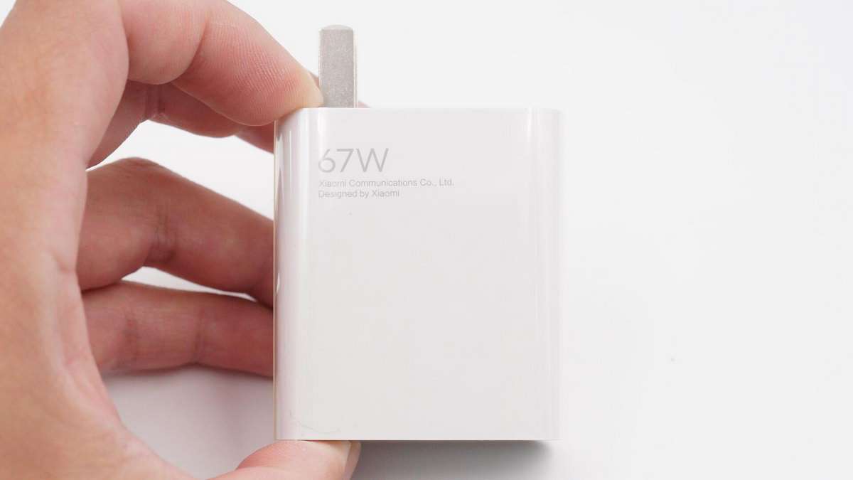

标配的67W充电器充电头网此前已做了详细拆解,内置南芯半导体SC1832XM协议芯片。
充电器输入端外壳上印有参数信息
型号:MDY-12-EF
输入:100-240V~50/60HZ 1.7A
正常输出:5V3A
快速输出:5-20V/6.2-3.25A(67W Max)
充电器已经通过了3C认证。
输出端配备USB-A接口,此前的评测介绍过,不仅支持小米私有67W快充,搭配原装线还能支持65W PD快充,这也是其被称为魔改充电器的原因。

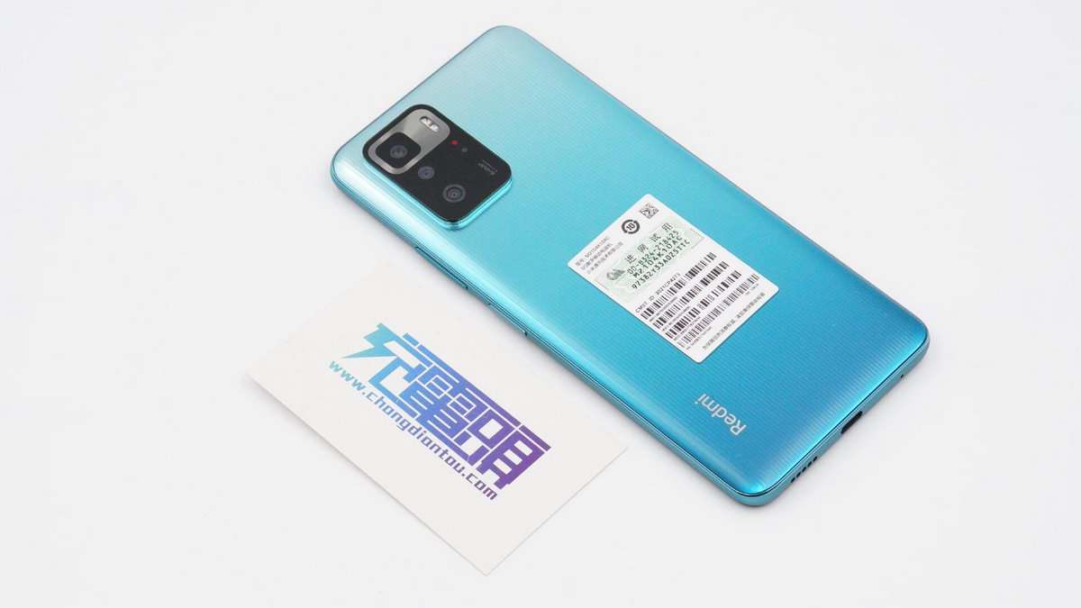

红米Note 10 Pro手机搭载联发科天玑1100旗舰芯,配备X轴线性马达、NFC3.0、红外功能、蓝牙5.2、JBL立体声双扬声器,内置5000mAh超大容量电池,支持67W超级快充,各种配置已远超千元机水准,成为一台超级水桶机。
红米Note 10 Pro手机共有幻青、月魄、星纱三种配色可选,本次拿到的是幻青色款。

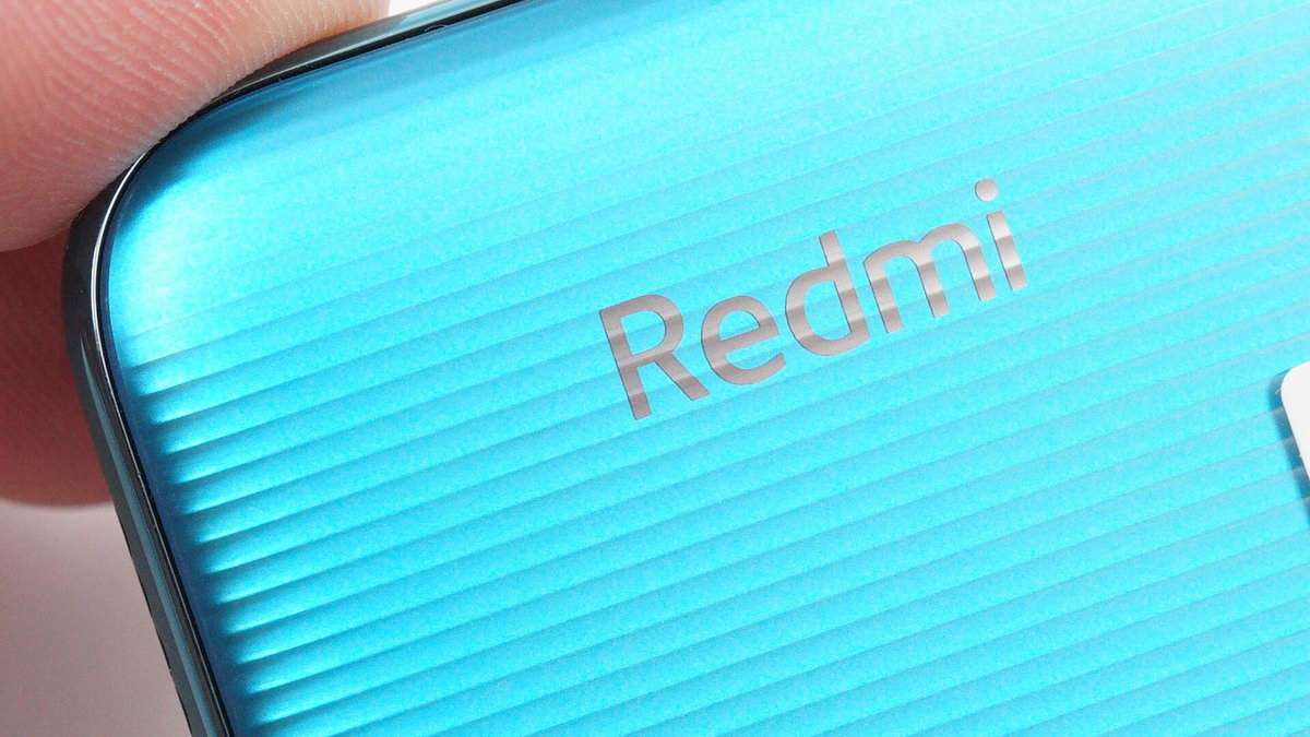

机身采用立体光栅工艺,叠加微纳透镜纹理与镀层增亮,打造出3D立体纹理,特写区域还设计有Redmi品牌logo。
后摄模组采用圆角矩形外观设计,6400万像素超清主摄+800万像素120° 超广角镜头+200万像素微距镜头。

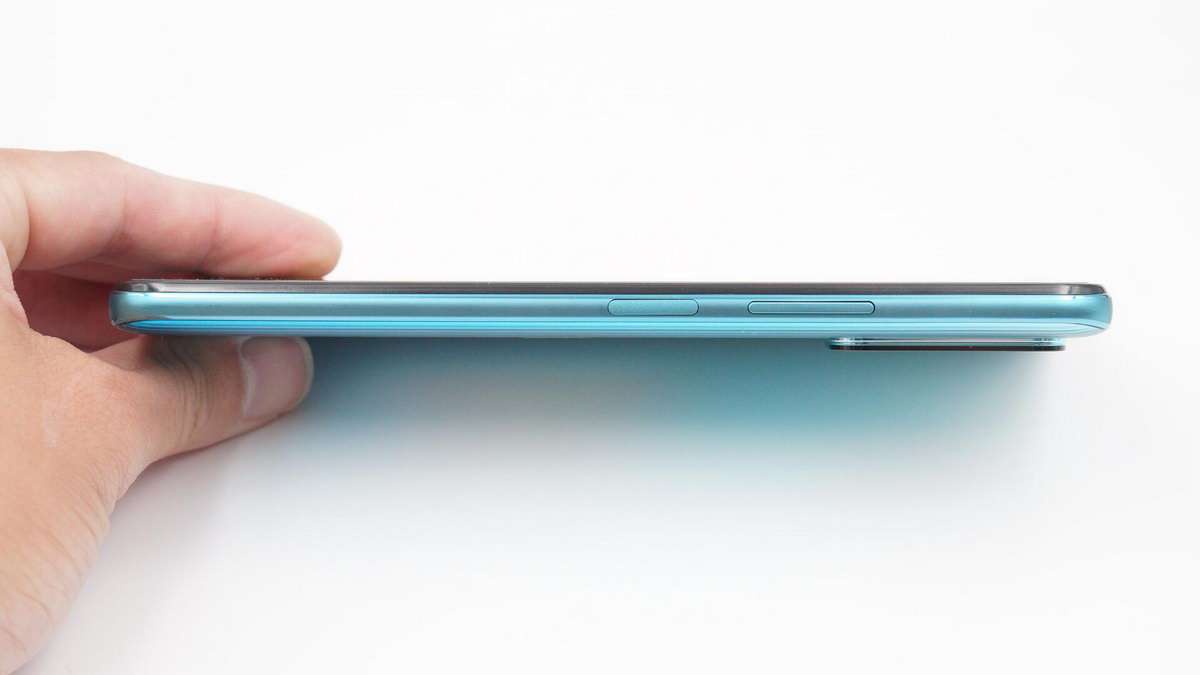

机身右侧有电源键和音量键。

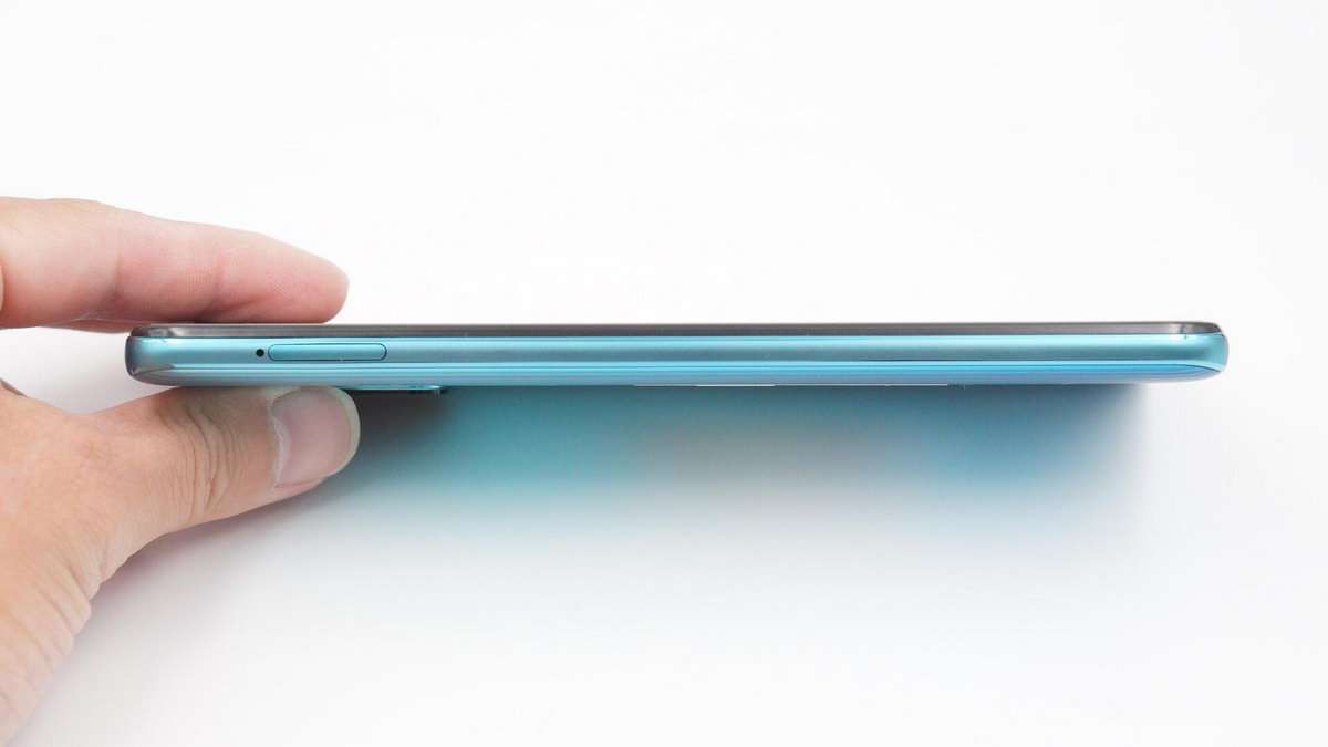

SIM卡插槽在左侧。

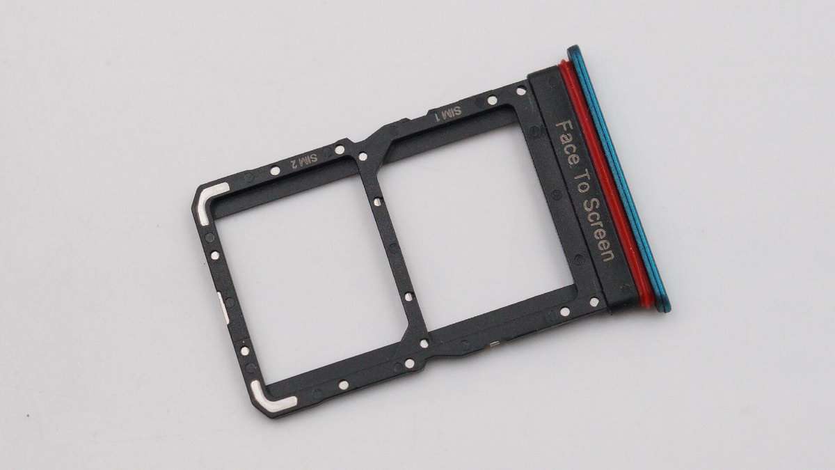

卡托特写,支持双卡双待,另外卡托上印有Face To Screen提示字样,避免装回去时搞反。

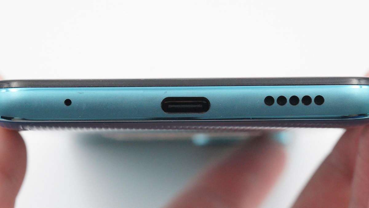

底部设有USB-C口、麦克风孔和扬声器孔。

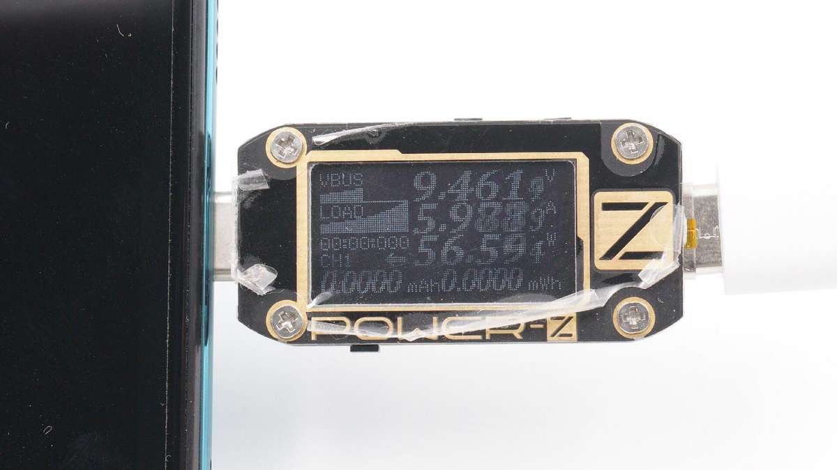

使用标配的充电器给手机进行充电,通过ChargerLAB POWER-Z KM001C测得充电功率为9.46V 6A 56.59W,开启小米特有超级快充。

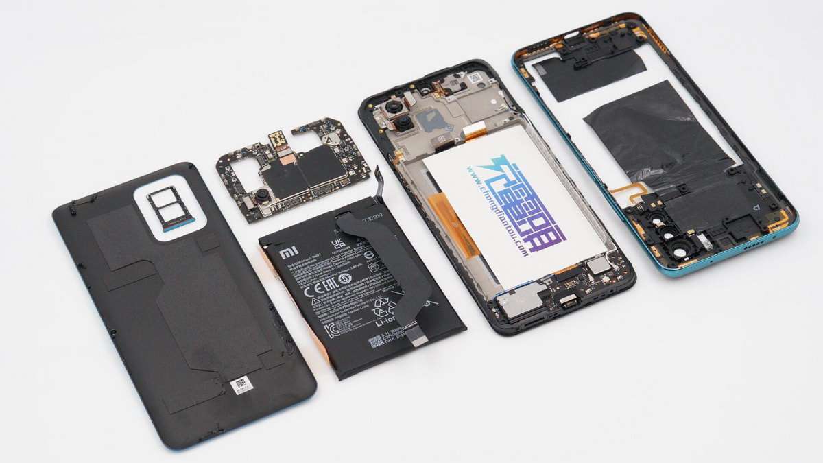

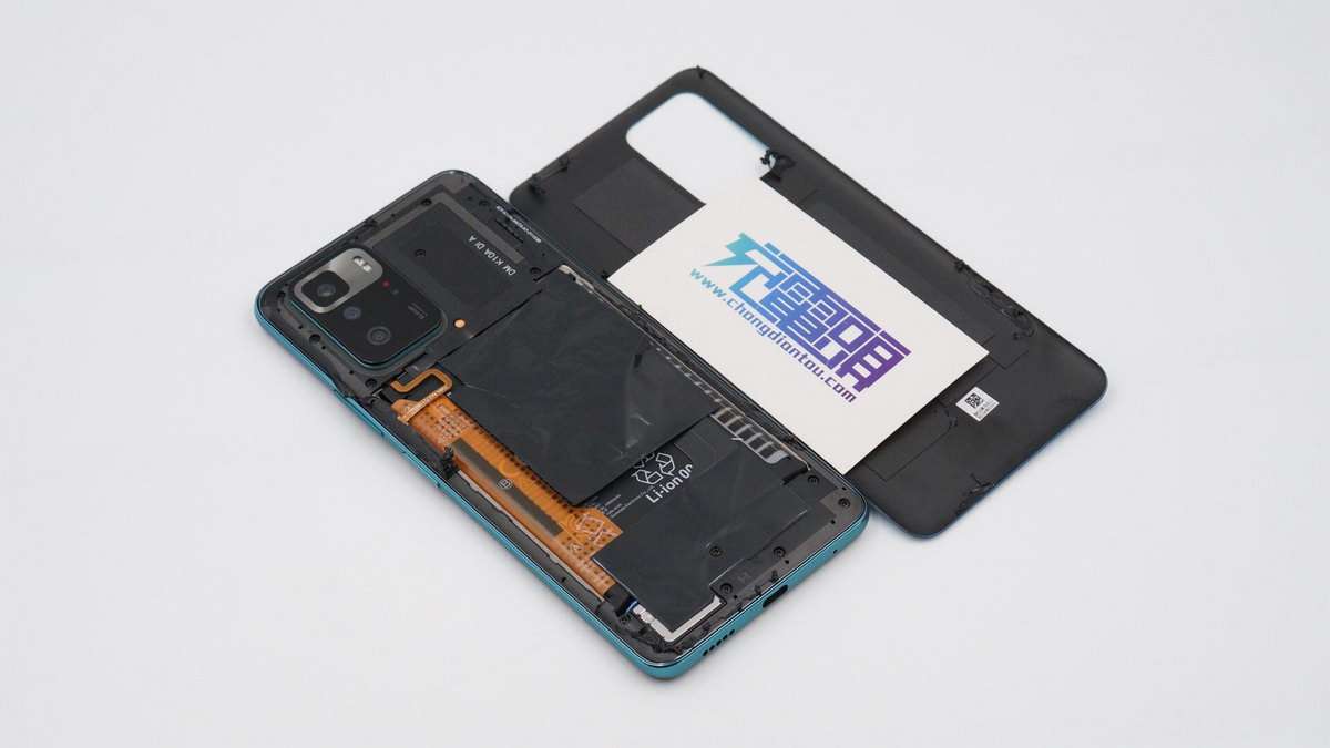

将手机后盖打开。

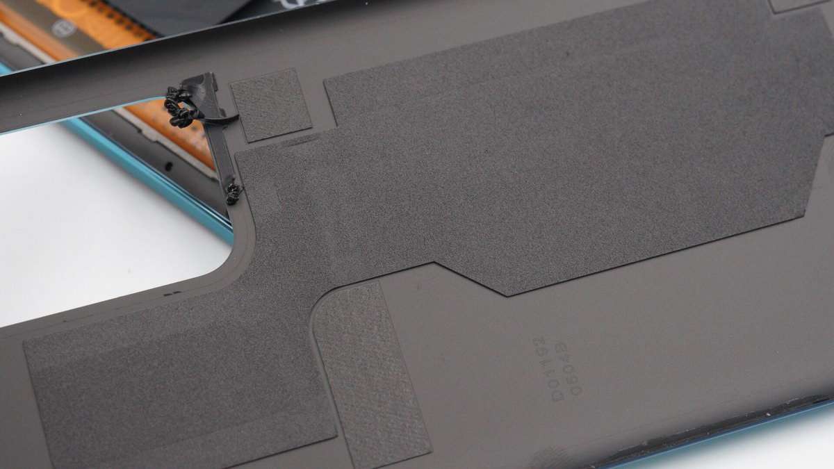

手机后盖贴有缓冲保护泡棉。

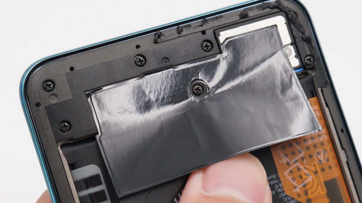

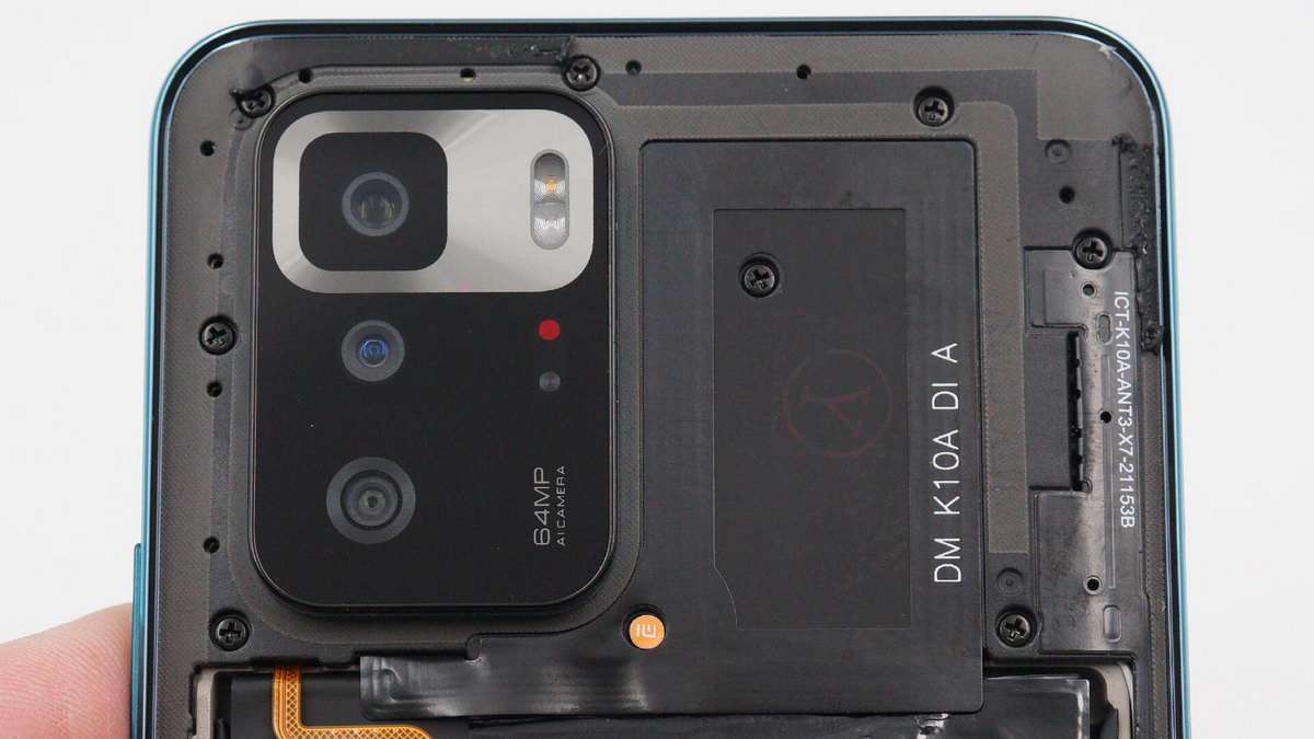

电池上贴有石墨散热贴纸,周边有螺丝固定。
电池上是电池和副板连接的排线。
主板区域覆盖塑料壳,塑料壳和边框一体式设计,后摄模组周边有多颗螺丝固定。
副板区域也覆盖塑料壳和石墨散热贴纸。
拆掉螺丝即可将保护边框取下。

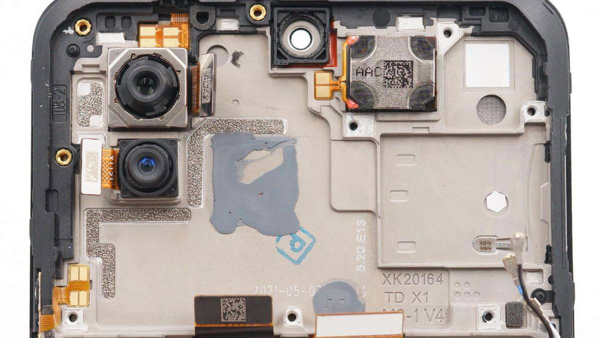

覆盖主板的塑料壳上也贴有石墨散热贴纸,对应摄像头的凹槽内贴有保护泡棉密封。

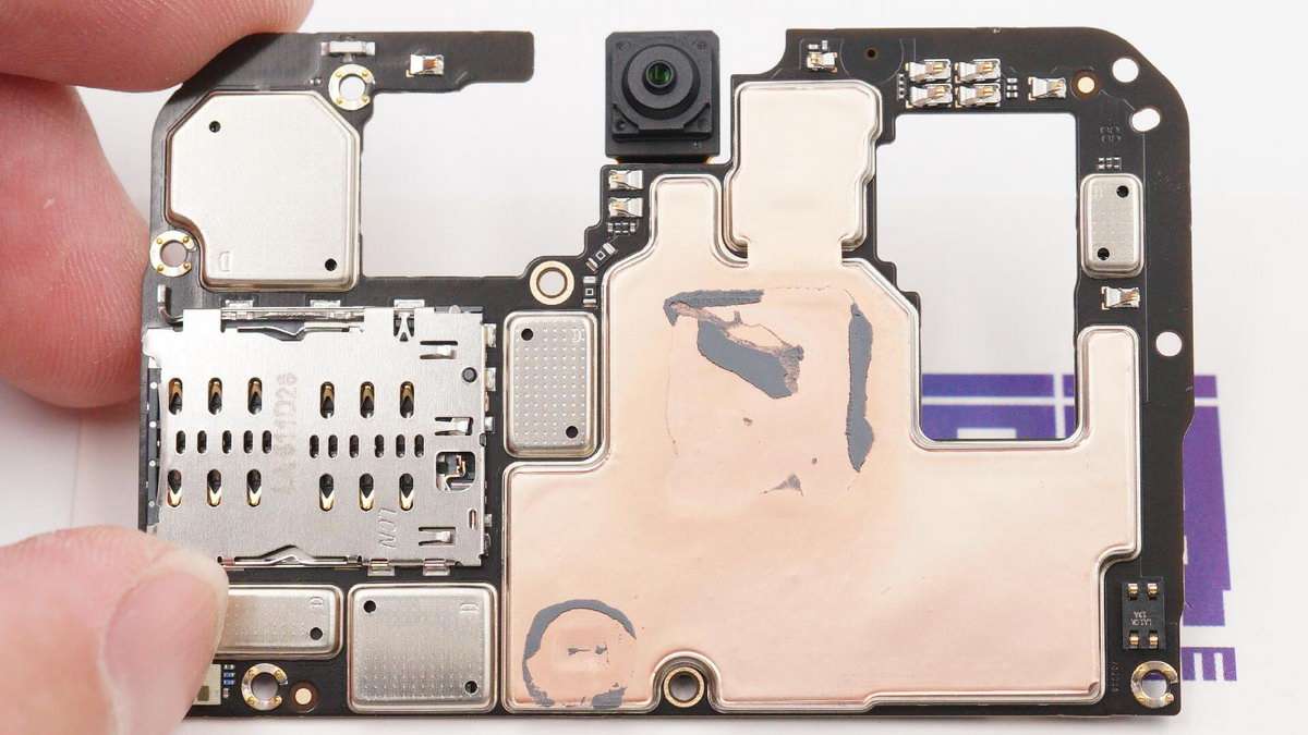

取下主板,下方设有分割区域,SOC所在的位置涂有导热硅脂散热,左上角还固定有主摄和广角镜头。

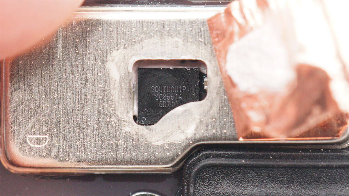

主板一面右侧是很大的屏蔽罩,贴有散热铜箔,中心以及左下角区域都涂有导热硅脂进一步帮助导热。

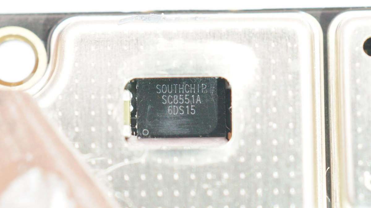

撕开铜箔,屏蔽罩开窗区域设有一颗电荷泵快充芯片,采用的南芯SC8551A。
另一颗南芯SC8551A电荷泵快充芯片设在副板上以分散散热,两颗芯片协同工作提高效率。

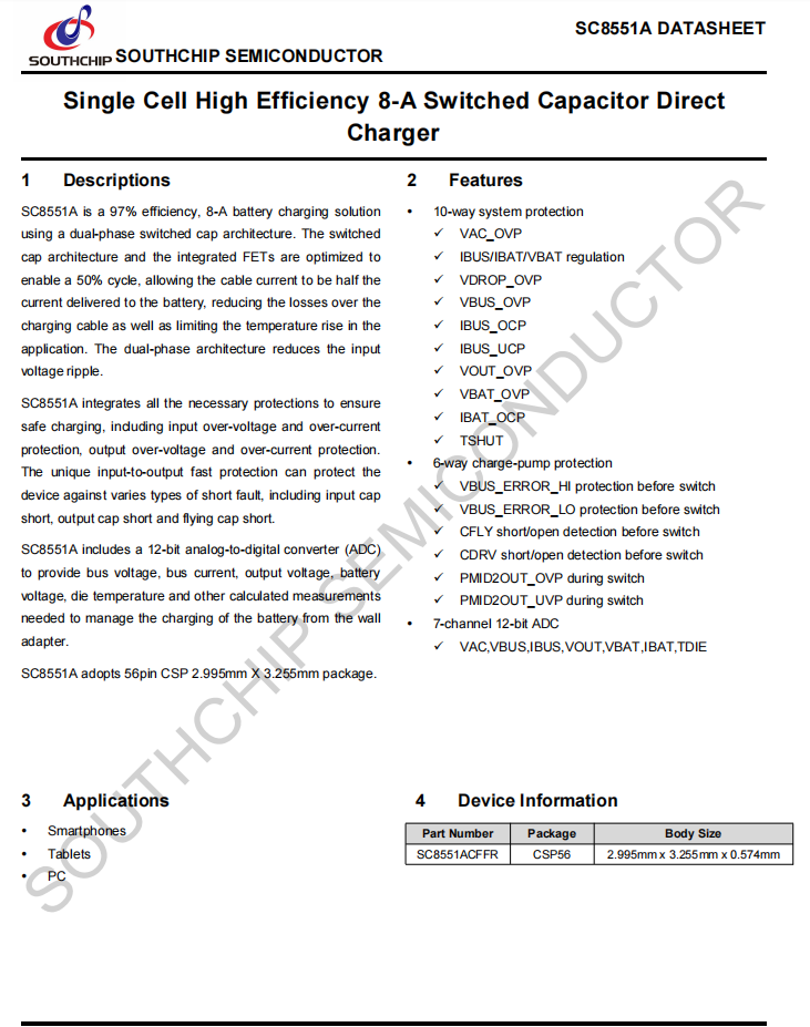

南芯SC8551A内置双路电荷泵降压,转换效率可达97%,最大输出电流8A,芯片内部集成开关MOS管,集成完善的保护功能,如输入过压,输出过压,输出过流,电池端过压和过流保护等保护功能。
南芯SC8551A内置12位ADC用于总线电压电流检测,输出电压,电池电压,芯片温度和其他可测量的参数,用于电池充电中的保护。南芯SC8551A采用CSP56pin,2.995*3.255mm封装。

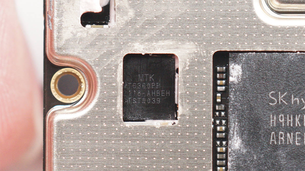

MTK MT6360PP 电源管理IC,用于整机电源管理。

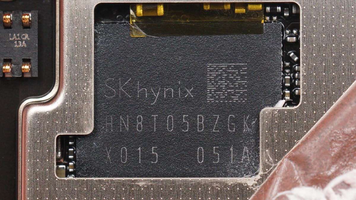

中心处的是手机存储芯片,SK海力士,HN8T05BZGK,128G Flash存储器。
SK海力士 H9HKNNNEBMAV 6GB LPDDR4X内存,下面是手机的处理器天玑1100。

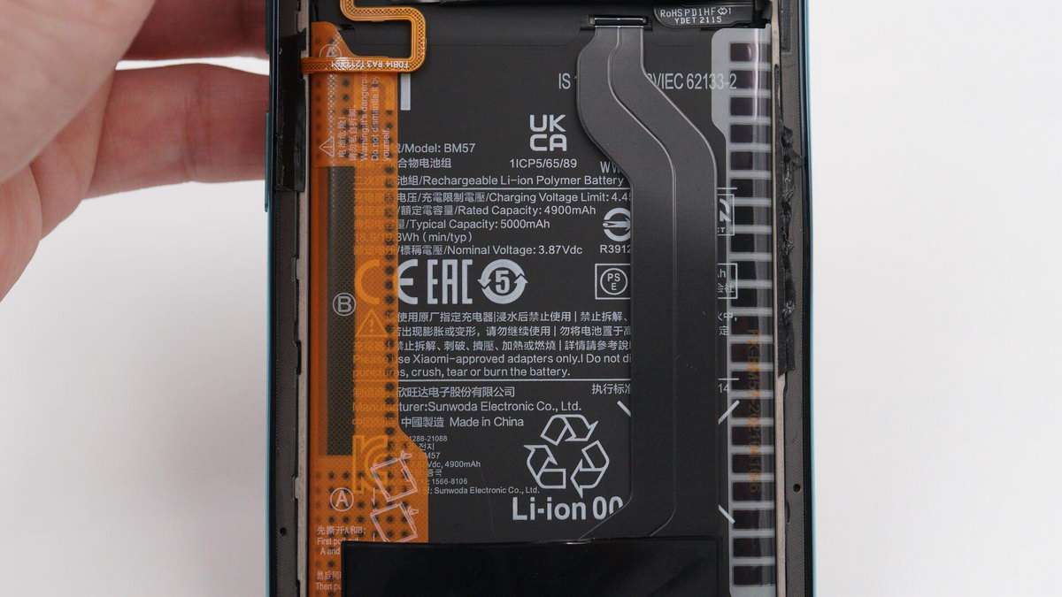

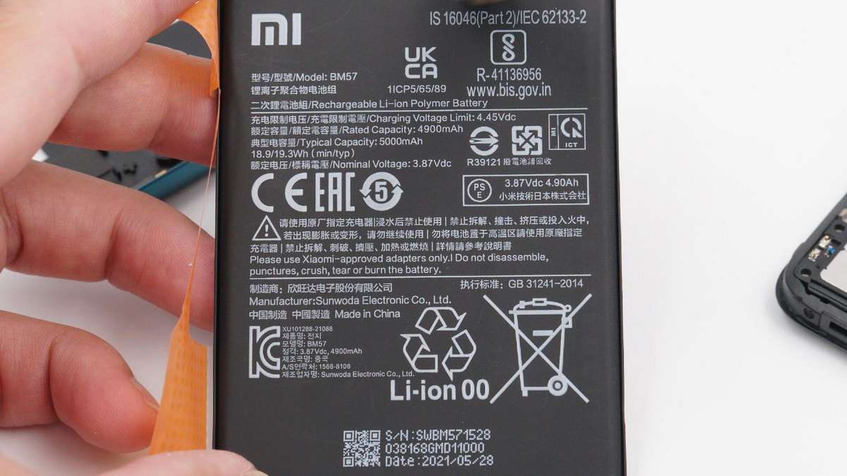

电池一面印有相关参数信息
型号:BM57
额定容量:4900mAh
典型容量:5000mAh 18.9/19.3Wh(min/typ)
标称电压:3.87Vdc
充电限制电压:4.45Vdc
制造商:欣旺达电子股份有限公司
电池通过了CE、EAC、KC、PSE等认证。
