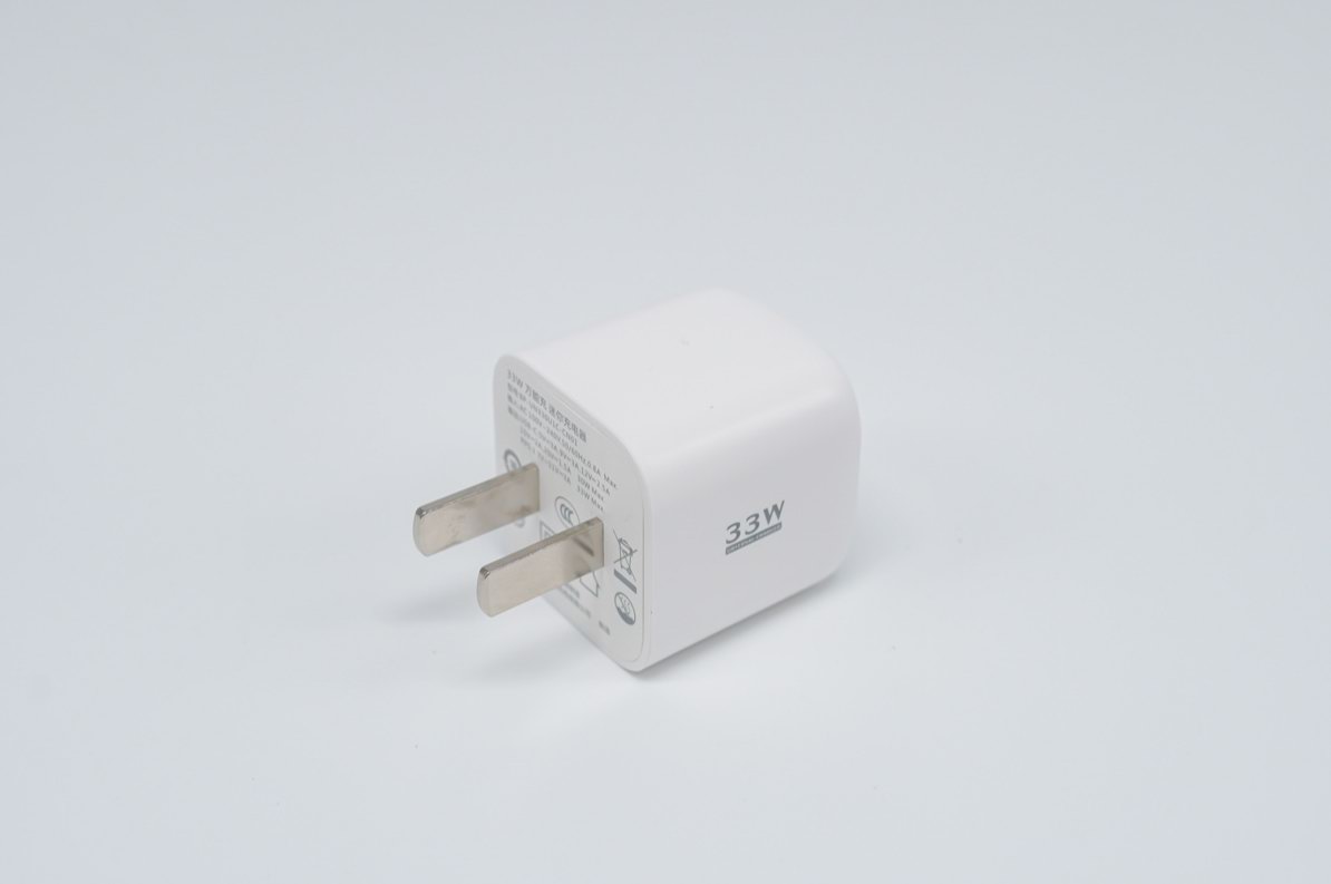

辉越光电33W迷你充电器采用方块形的外形设计,全白色的壳体看起来十分精致,体积与目前市面主流的20W迷你充接近,但它拥有更高的输出功率,甚至可以对笔记本进行充电。

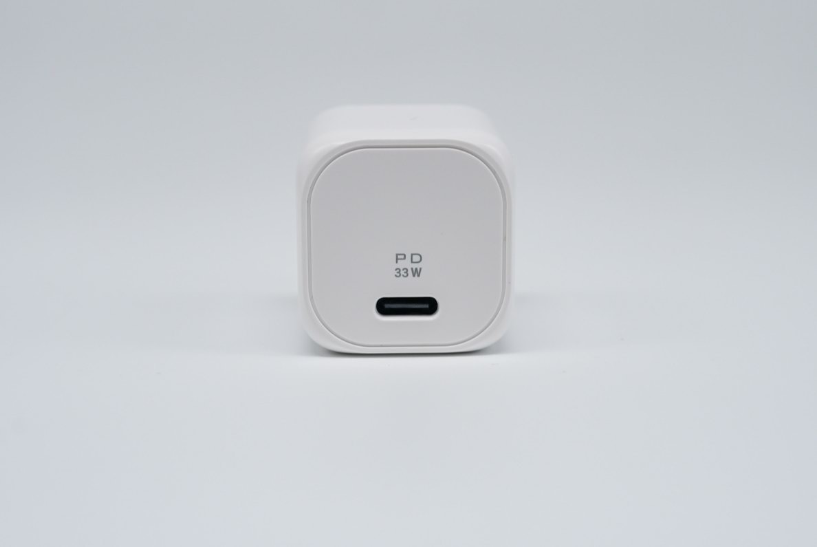

接口配置方面,辉越光电33W迷你充电器采用USB-C输出口配置,接口面板上印有“PD 33W”字眼表明其性能不简单,支持USB PD快速充电标准,适用于市面上绝大部分数码产品使用。
为了尽可能利用内部空间,辉越光电33W迷你充电器采用两脚固定插脚设计,类型为国标两脚,并同时有欧规插脚 / 韩规插脚 / 英规插脚底壳,壳体后盖超声波封装。

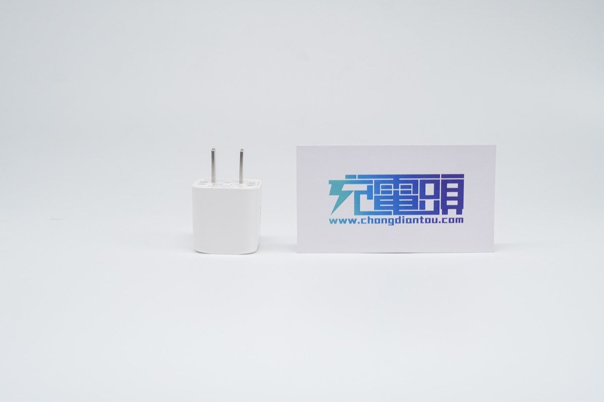

辉越光电33W迷你充电器采用国际知名品牌"PI"公司电源管理芯片,高功率密度设计,33W大功率输出浓缩到小方块体内,使用千分尺测量不含插脚三围分别是31.11mm X 32.0mm X 30.88mm,重量50.7g,按照33W额定功率计算,功率密度达到1.07W/cm³,超过了每立方厘米1瓦大关,同时为了解决低压小体积的温度问题,制定全新技术的散热系统满足低电压国家100V(PPS:11V/3A)的产品温度问题。

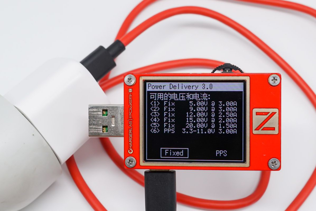

使用POWER-Z KT002 USB测试仪读取充电器PDO报文,可以看到辉越光电33W迷你充电器基于PD3.0快速充电标准开发,支持5V3A / 9V3A / 12V2.5A / 15V2A / 20V1.5A五个固定电压档,另外还带有3.3-11V3A一组PPS电压子集。

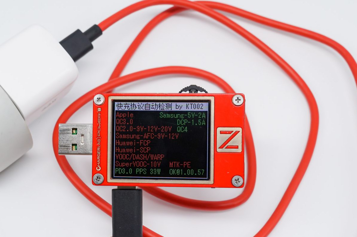

快充协议方面,辉越光电33W迷你充电器为纯PD充电器,并未包含市面上常见的快充协议。
