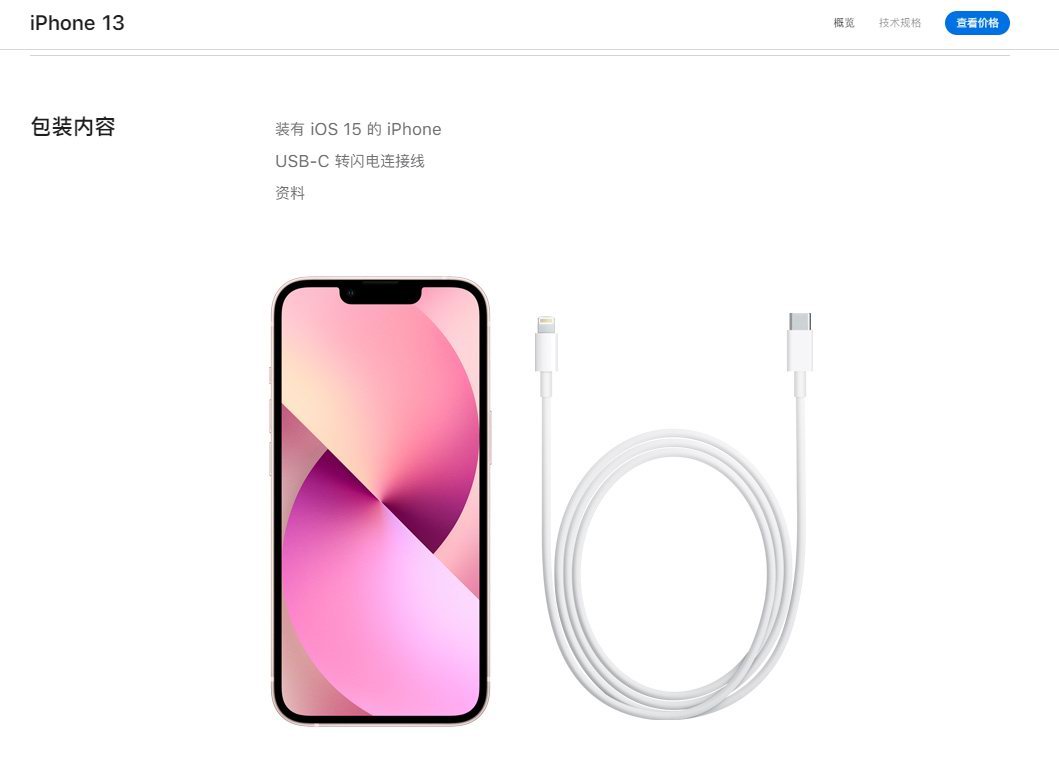

iPhone 13发布后,在苹果官网查询iPhone 13详情页,拉到最下面的包装内容,可以看到包装内仅有手机一台,与USB-C to Lightning快充数据线一根,充电器、耳机同样被很贴心地“环保掉了”。

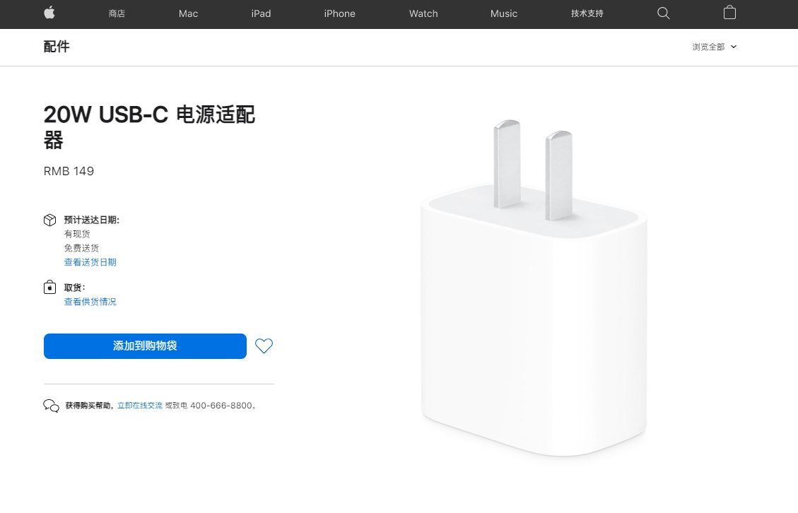

这下就存在一个死循环的问题了,老用户升级iPhone13的话,如果继续用旧iPhone原有5W充电器支持环保事业,新配送的USB-C to Lightning线缆将无法插入旧式5W充电器,用户只能自费购入充电器。而额外产生的这些充电器货源需求,同样需要独立的包装、运输、仓储成本,一样会导致碳排放的增加。那么这款被环保掉了的充电器要买的话多少钱?苹果官网搜索20W充电器,可以看到售价为149元人民币,而EarPods耳机价格也是149元,合共需要额外支付298元来购买这些被环保掉的配件。

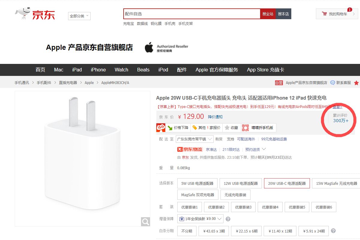

苹果原厂20W京东评论300万条

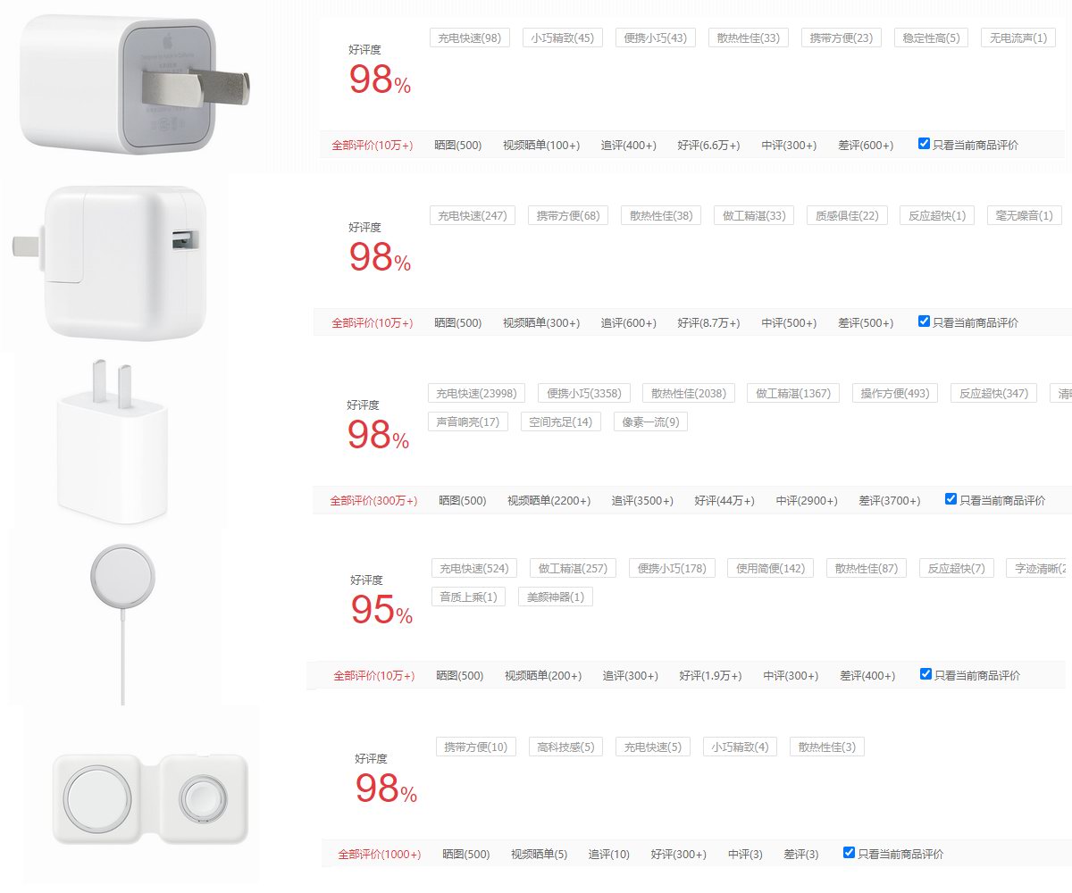

小编在Apple产品京东自营旗舰店中搜索到充电器销售页面,在右上角可以看到该链接的评论数竟达到300万条,这数据可以用令人震惊来形容,是不是因为销售页面有多个产品而叠加导致数据不准,于是小编点开每一个产品的评价页。
销售页内包含多个产品,在评价区域可以根据评价数量,对应得出每一个产品的单独销量有多少,其中祖传五福一安5W评论10万条,12W充电器评论10万条,20W PD快充充电器评论300万条、15W MagSafe磁吸无线充评论10万条、双项无线充电器评论1000条。可以看出20W PD充电器评论的确达到300万条之多。小编猜测,如果一条评价就是对应一个销量的话,按照之前149元售价,300万条评价,销售金额就高达到4.47亿元人民币。

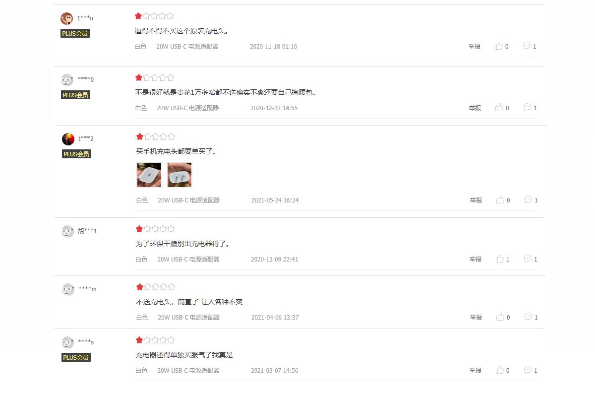

在差评里除了极个别缺陷、物流损坏等正常评价外,小编也看到了不少果粉因为苹果不送充电器而给差评,虽然京东作为销售平台吃了这种差评的确是躺枪,但也可以反映出消费者对苹果不送充电器的态度是怎样的。

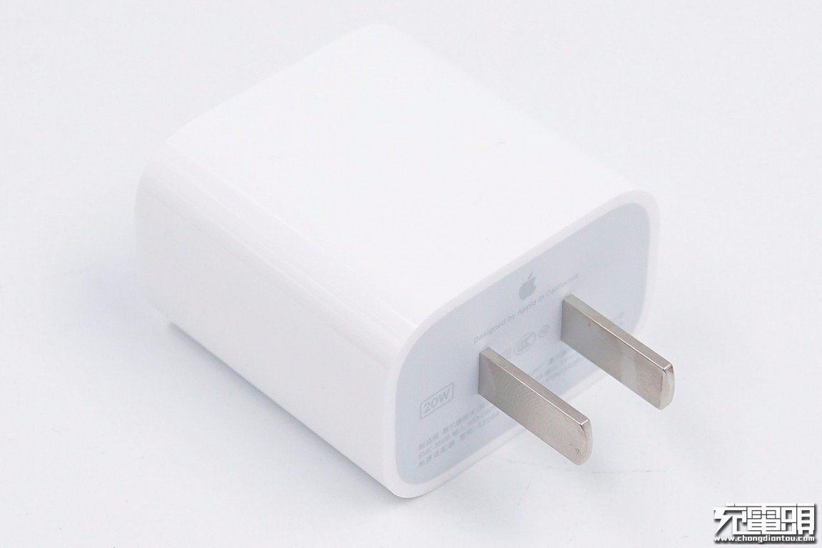

苹果原厂20W充电器外观十分中性,不功不过的外形,单USB-C接口配置,支持20W PD快充输出,也是很多果粉第一次接触到PD快充充电器,享受与以往5W不同的极速充电体验,“充电超速了!”。

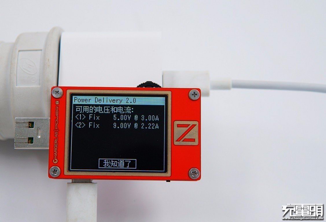

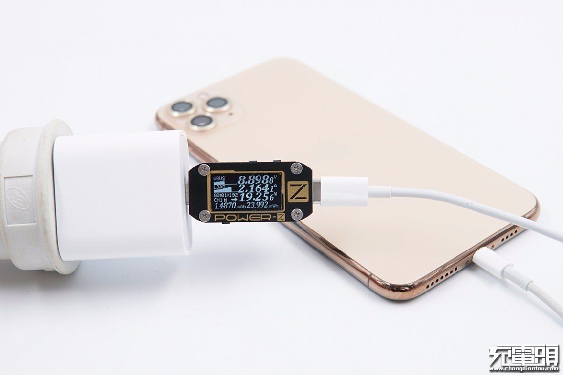

使用ChargerLAB POWER-Z KT002检测苹果20W PD快充的输出协议,显示仅支持Samsung 5V/2A、DCP协议,以及USB PD2.0快充协议。另外PDO报文显示USB-C口具备5V3A和9V2.22A两组固定电压档位。
苹果原厂20W充电器为纯PD充电器,并不包含市面常见的快充协议,电压支持9V,主要为手机服务,说白了就是这款充电器是苹果为iPhone系列量身定做的,也是很多用户接触到的第一款PD快充充电器。
肉眼可见的高质量

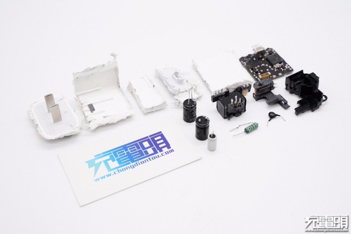

苹果20W PD快充充电器采用固定式插脚,主体外壳为白色烤漆亮面,输入和输出端面呈浅灰色,看似简单的壳体,其实制造工艺超越了市面所有第三方厂商,是业内最顶级的存在。
通过拆解了解到,充电器在用料和做工均处于行业前沿。电源主控芯片以及协议IC分别来自PI和赛普拉斯,为深度定制的产品,这两家公司的芯片也同样被苹果其他多款USB PD快充充电器采用,性能质量获得苹果高度认可。此外初次级滤波电容均为日系大品牌,保证充电器输出纯净以及使用寿命;整机由赛尔康代工生产,做工优良。
