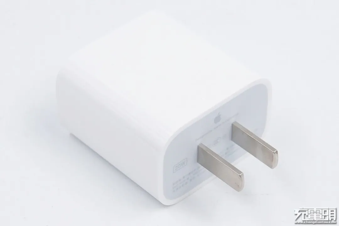

苹果20W充电器和18W充电器延续了相同的外观设计,唯一的不同是标注输出功率的不同,从9V2A,18W输出提升到9V2.22A,20W输出。

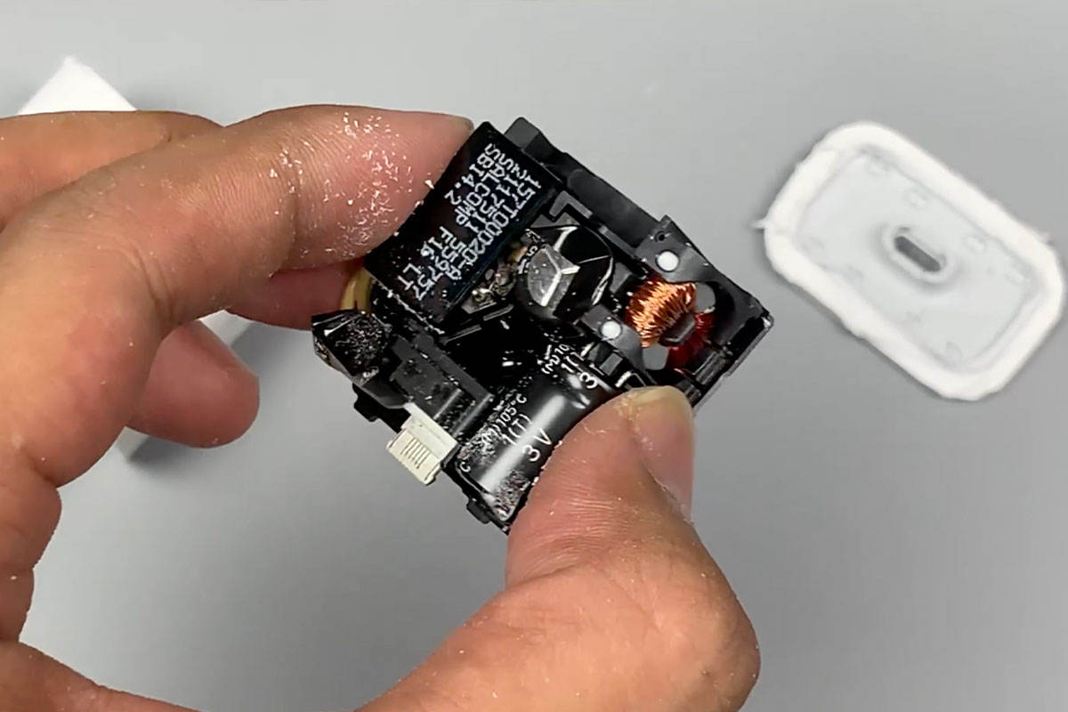

苹果20W充电器内部结构。

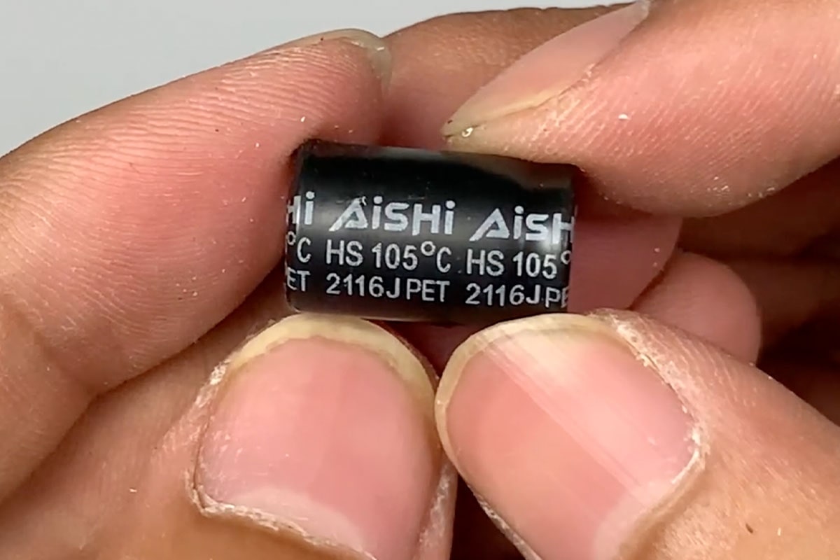

艾华HS系列400V高压电解电容特写,耐压400V容量15μF,尺寸为10*16mm。
艾华HS系列小体积高压电解电容具有高纹波电流,适用于开关电源应用,广泛应用在手机充电器中。

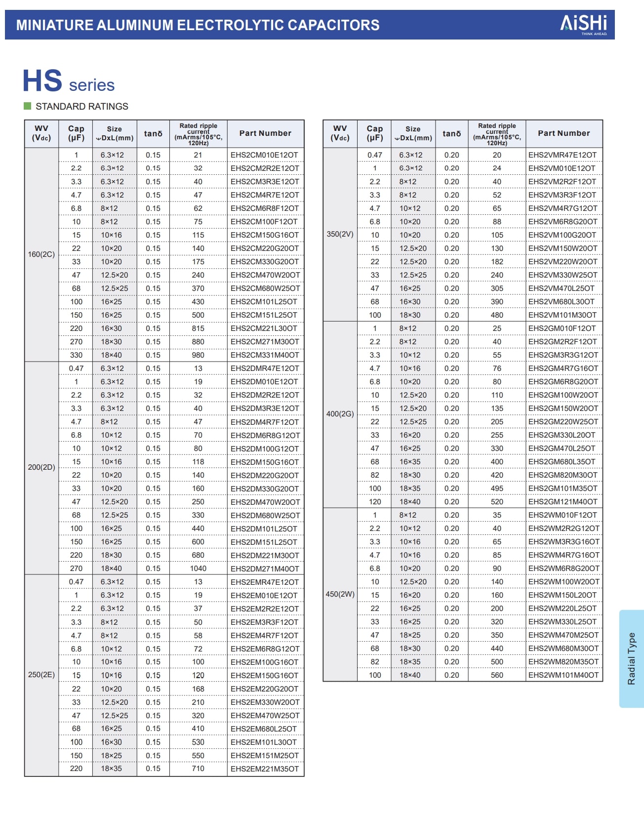

艾华HS系列小体积高压电解电容规格表,提供160-450V耐压,1-330μF容量,表格供选型参考。

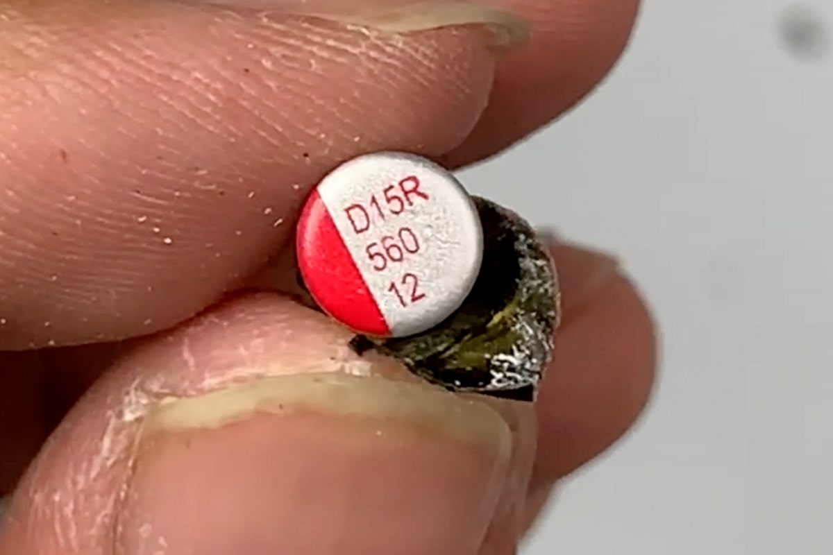

苹果充电器中使用的艾华PR系列固态电容为定制型号,耐压12V容量560μF,专为9V输出电压定制,尺寸为6.2*11.6mm。
艾华PR系列导电聚合物铝固态电容为新产品,支持零下55到105℃工作温度,105℃下工作寿命为5000小时,具有低ESR,抗纹波电流冲击等优点,适用于电源适配器输出滤波。

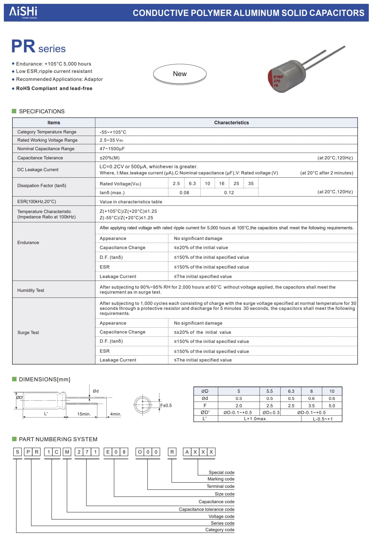

艾华PR系列导电聚合物铝固态电容规格表,涵盖2.5-35V工作电压,47-1500μF容量,表格供选型参考。
