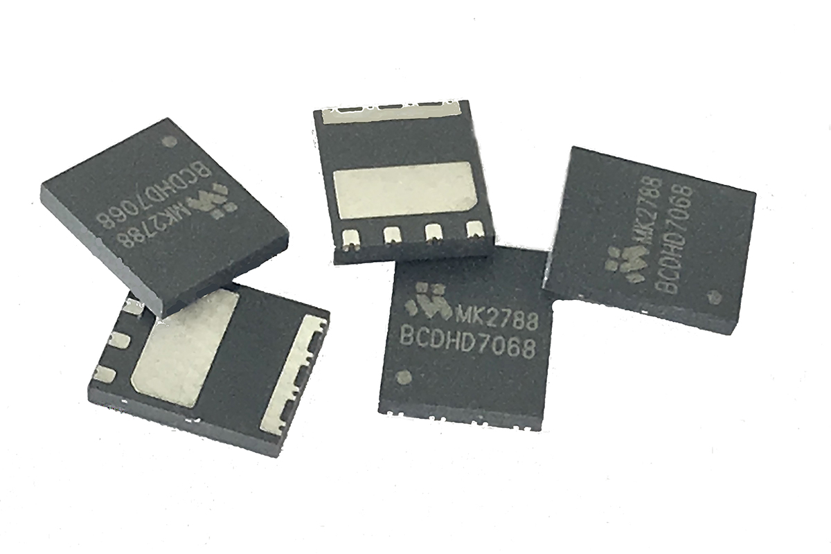

致力于为客户提供最优解,进一步提高PD快充的功率密度,提高GaN系统可靠性,茂睿芯重磅推出33W集成氮化镓PD方案MK2787/MK2788,集成GaN HEMT的ACDC功率开关,MK2787采用ESOP-8封装设计,MK2788采用DFN5x6封装设计,方便客户选用。

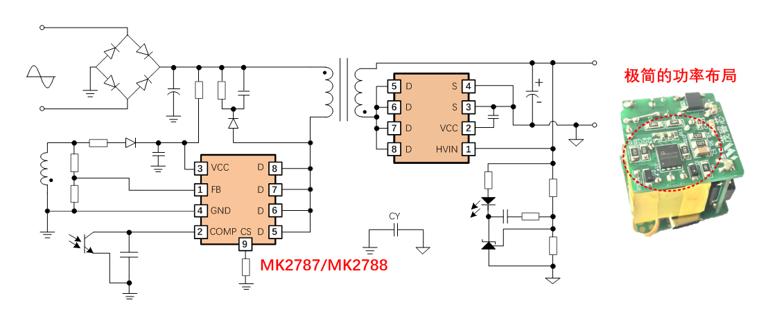

一、高功率密度33W PD解决方案:MK2787/MK2788
特性介绍:
高耐压: MK2788 110V Vcc 耐压,无需稳压电路
低应力: 专利软驱技术,有效降低原副边功率管应力
高集成度: 集成650V/480mΩGaN HEMT,减小PCB布板面积
高频QR: 支持高频设计,有效减小变压器体积
高效率: 33W满载效率高达92.4%
应用框图:

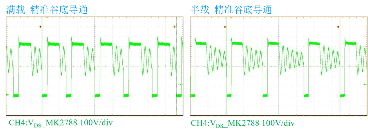

满载、轻载都在精确的谷底导通,有效提升系统效率:

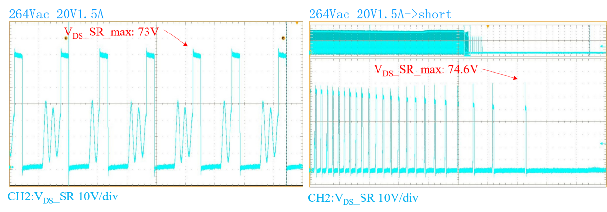

专利软驱技术, 即使在264V AC输入,各种工况下,VDS_SR最大尖峰电压仅为74.6V,采用100V 或 80V MOSFET足以应对各种工作状态:

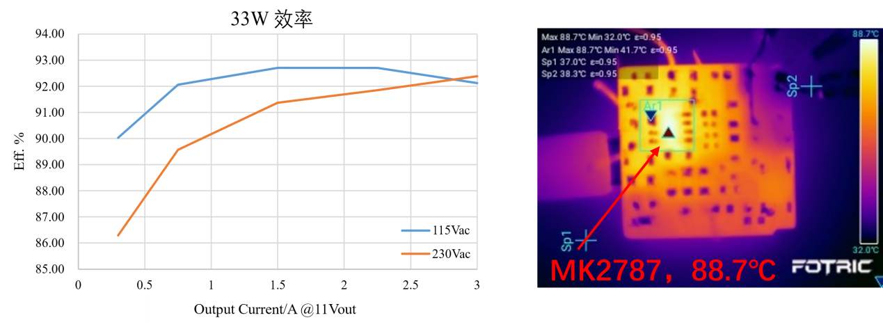

高效率,33W满载效率高达92.4%,温升仅53.7℃(25℃环温测试):

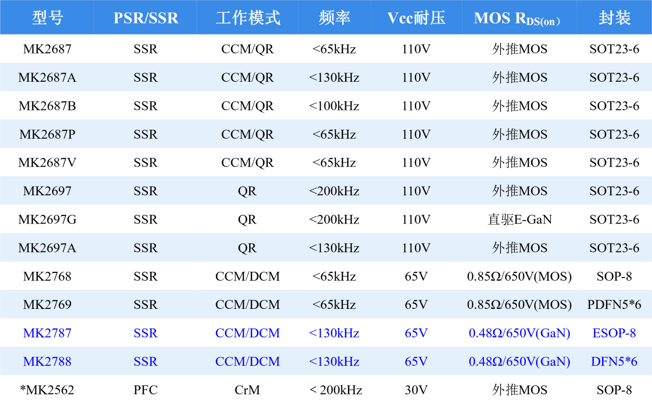

二、特色ACDC产品系列
针对PD/QC等快充方案变电压输出的特性,茂睿芯已陆续推出多款宽Vcc范围的ACDC解决方案,专利保护的软驱技术,可大大优化初次级MOS应力,为客户省去传统方案中的Vcc稳压电路,减小布板空间、降低BOM成本,方便灵活使用。

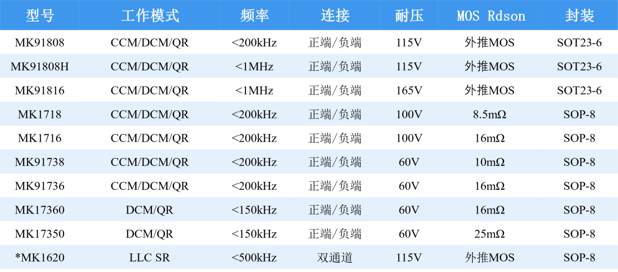

三、品类完整、技术领先的同步整流产品系列
