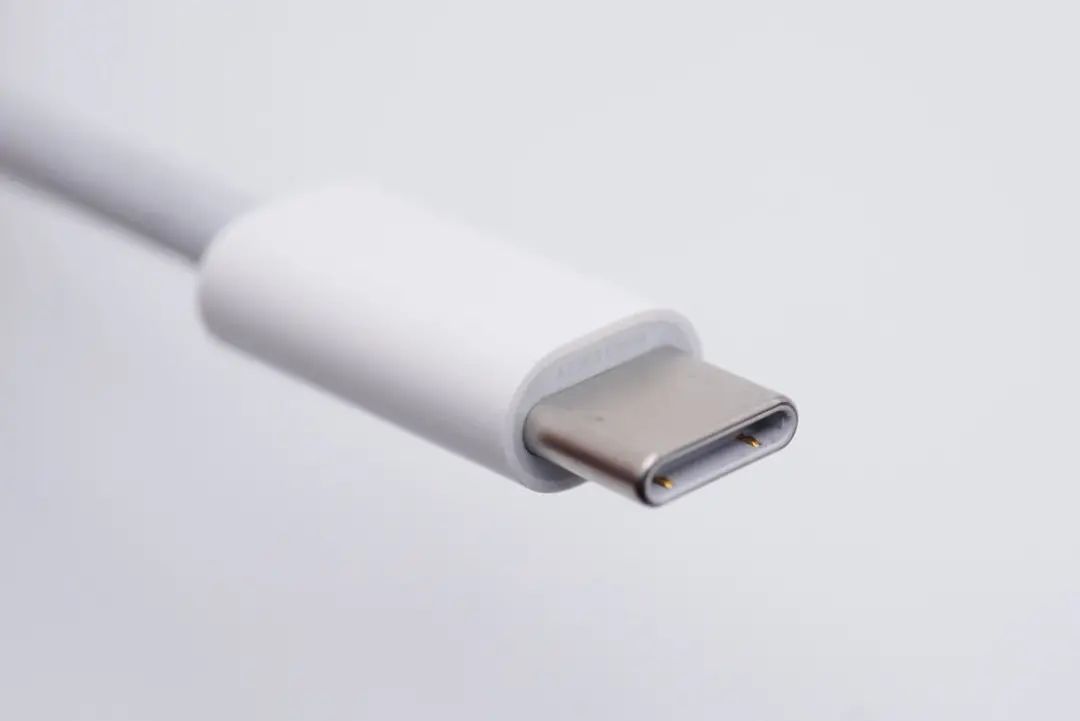

充电线的一头是USB-C接口,另一头的是苹果第三代的MagSafe磁吸充电接口。USB-C接口采用塑料亮面外壳,与常规C口的相比,尾部略长;磁吸接口呈扁平状,铝合金外壳,正反两个面均居中设有一颗LED指示灯。

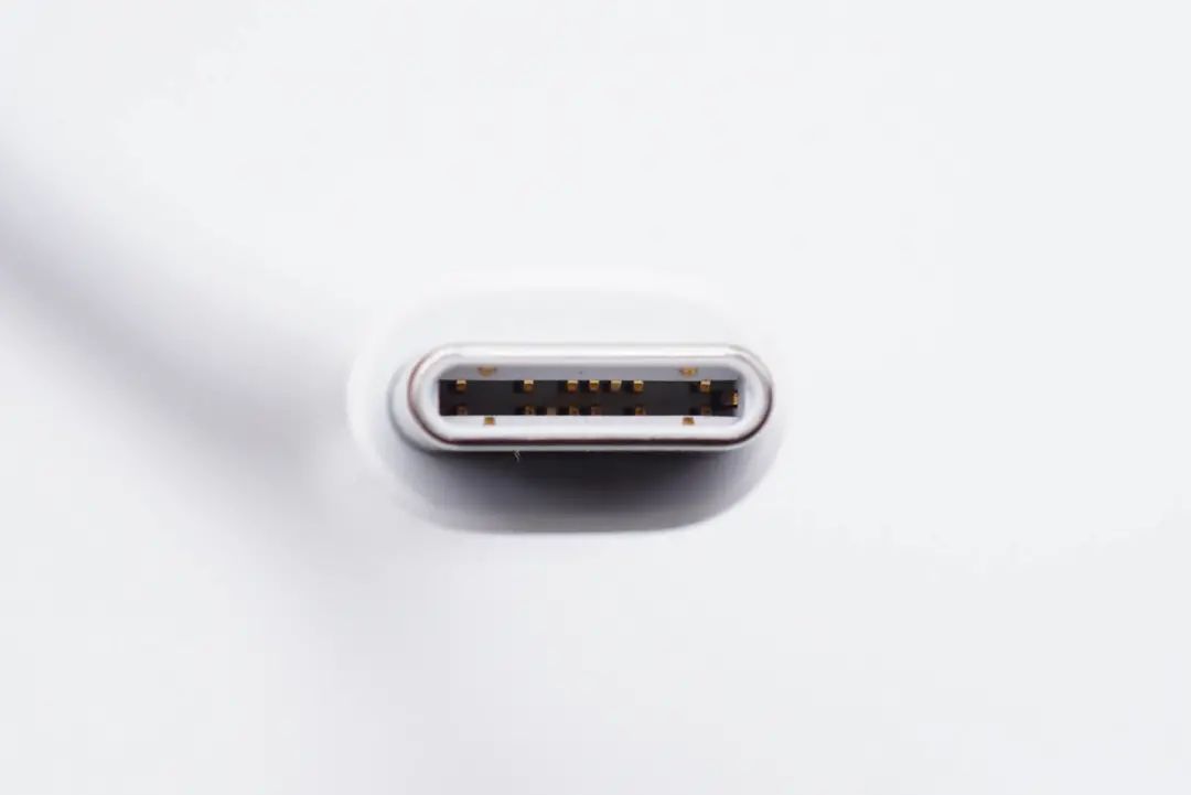

USB-C接口特写,可见端面印有产品型号:A2363。
USB-C采用的是14Pin连接器。

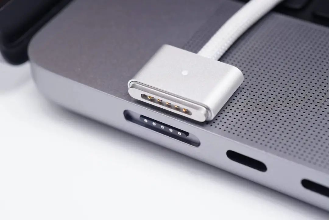

MagSafe3磁吸接口主体部分的外壳为一体成型的铝合金材质,表面磨砂处理。
端面外围是吸磁的金属材质,居中设置了5个pogo pin,和USB-C接口一样,MagSafe3也支持正反连接。

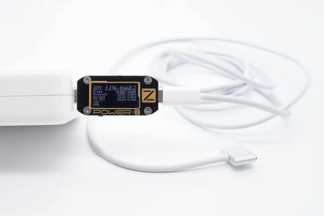

一般常见的100W USB-C to USB-C快充线,内部都会加入E-Marker芯片,提升安全性。E-Marker芯片可以记录线缆的功率、数据传输能力以及线缆长度等基本信息。充电头网使用ChargerLAB POWER-Z KM001C测试苹果这条线,未检测到相关E-Marker信息。
同样使用测试仪进行PD监控,显示线缆在空载情况下,并不会向充电器申请高压输出,而是停留在5V模式,这样设计的安全性更高。

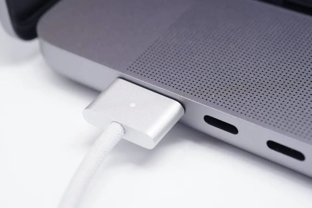

充电线缆可以通过MagSafe3接口与MacBook Pro实现精准对位,一贴即合,无需刻意对准。
当线缆接通电源给MacBook Pro充电时,LED指示灯会发出白光。

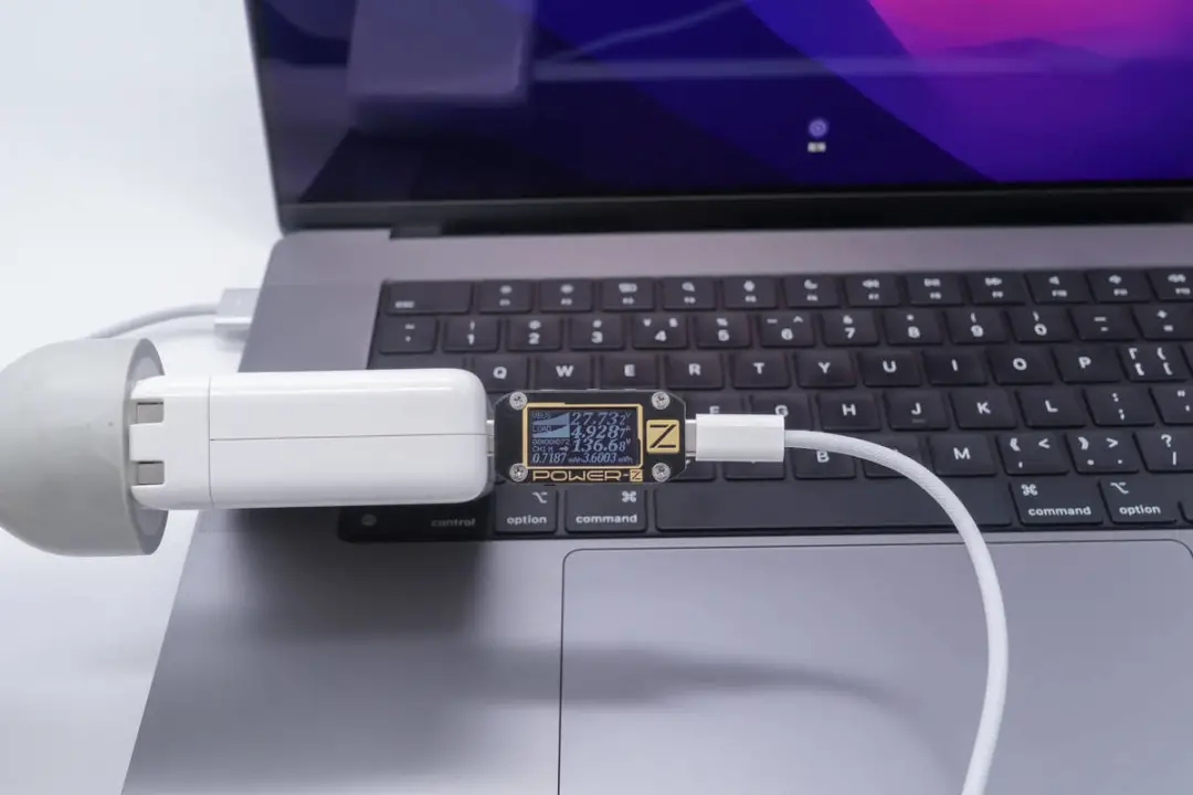

使用MagSafe3充电线搭配苹果原装140W氮化镓充电器MacBook Pro 16充电,测得电压27.73V,电流4.92A,充电功率为136.68W,进入全速充电状态。
与此同时,这条USB-C to MagSafe线缆也能搭配其他品牌的USB PD充电器给MacBook Pro 16充电,比如使用苹果96W充电器供电,充电电压20.31V,电流4.68A,充电功率约为95.21W。
