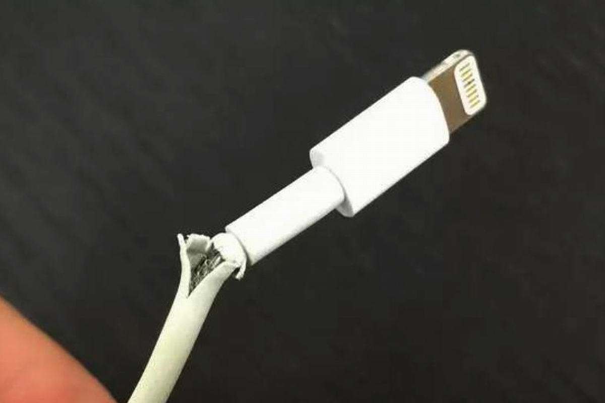

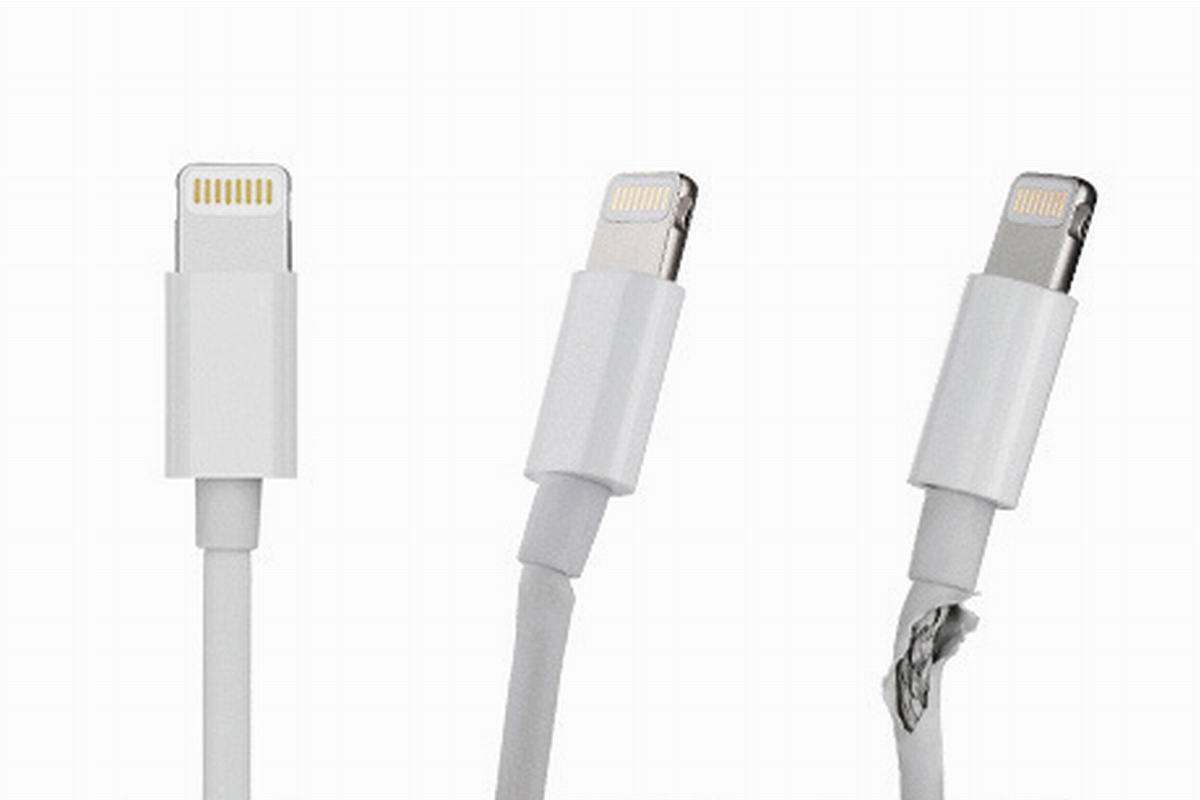

外皮破损
外皮破损是最常见的数据线损坏原因,一般发生在端子头尾部位置,是因为长期弯折使用导致形变,就会出现这种现象。

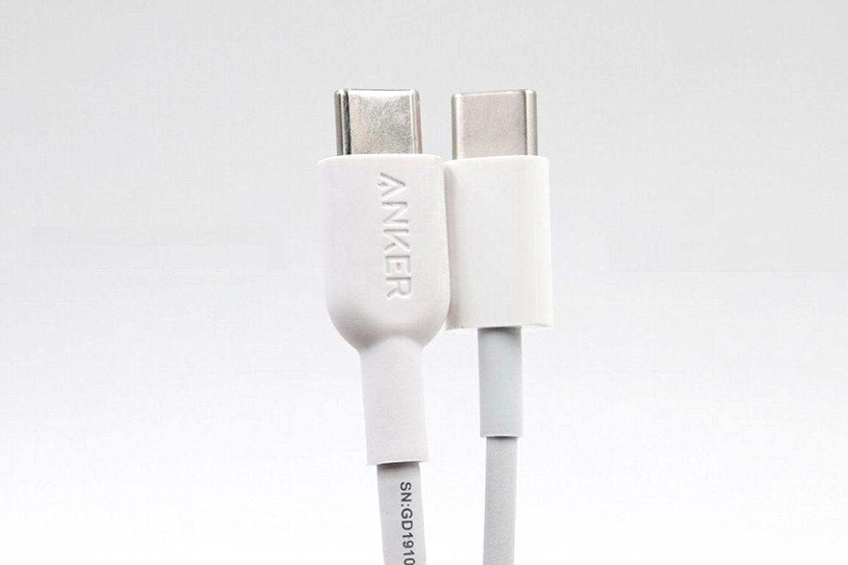

Anker C94快充线采用端子头与网尾整体注塑成型,加粗加厚将端子头与网尾大范围全部包裹,长网尾让尾部出线位置拥有更长的保护范围,弯曲角度趋于平缓,避免线缆因弯折出现外皮撕裂现象。

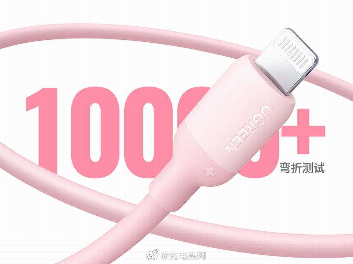

绿联则从材质上下手,推出了柔软度更高、延伸性极佳的硅胶数据线,即使是经常弯曲使用也不用担心外皮拐角造成破皮现象,并带来柔韧亲肤的使用感受。

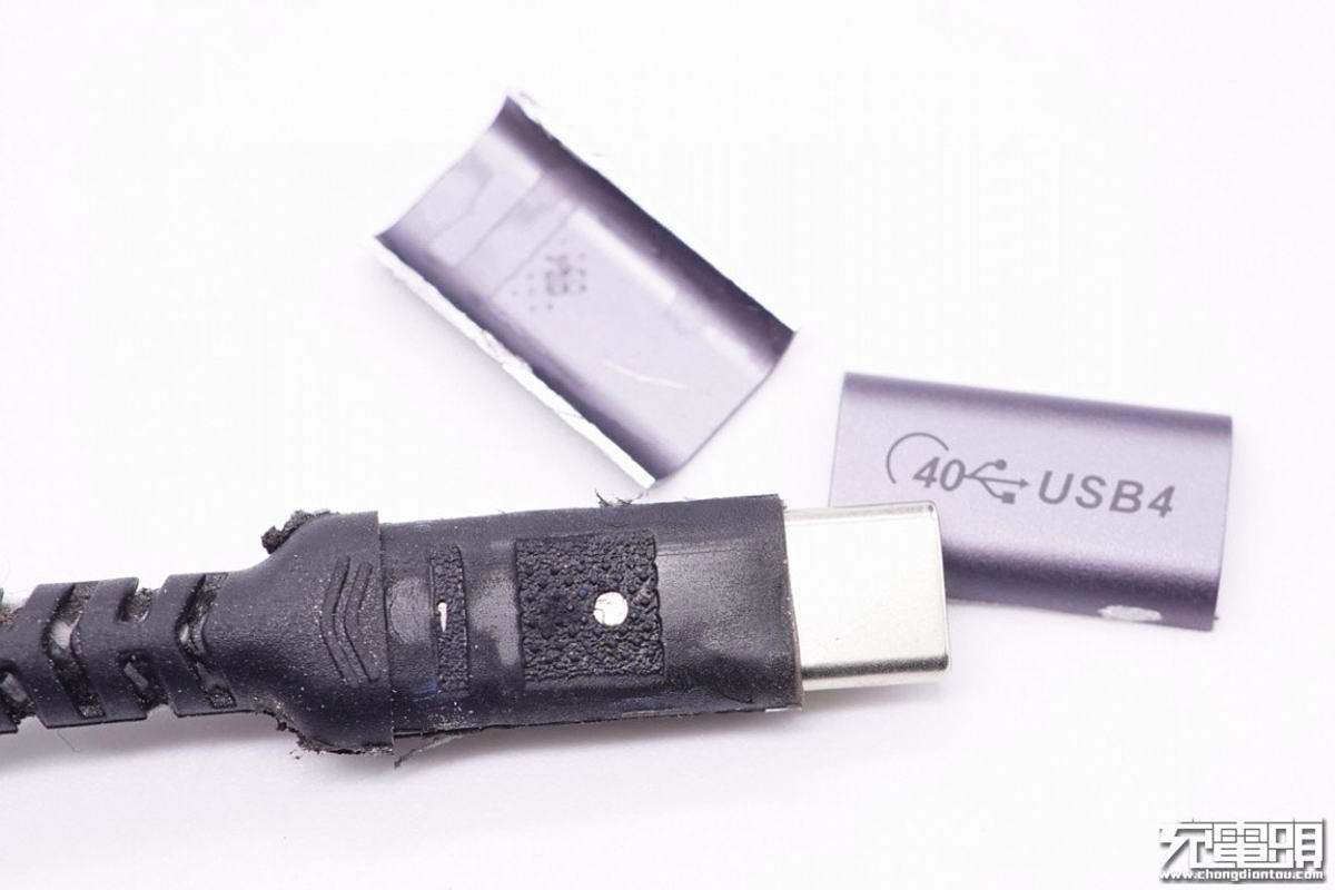

壳体松脱

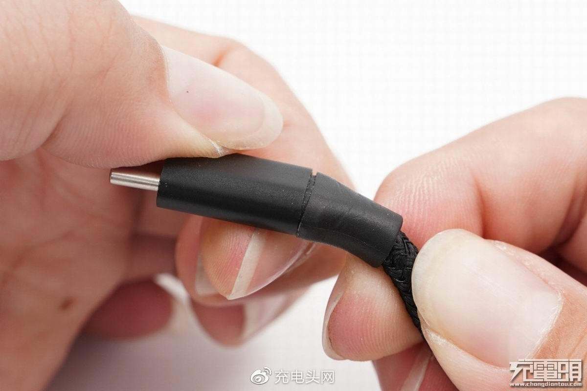

市面上很多数据线厂商都会在端子头套上铝合金壳体,用于保护端子头注胶避免内部芯片受损,并增加数据线美观度。但有些品牌生产工艺落后,铝合金壳体套上后仅使用胶水进行粘附,长久使用后,铝合金壳体就会松脱。
同轴科技USB4数据线改进了铝合金壳的固定方式,在壳体内增加凹槽与注塑端子头相互扣紧,再配合胶水粘附,日常使用基本不会松脱。

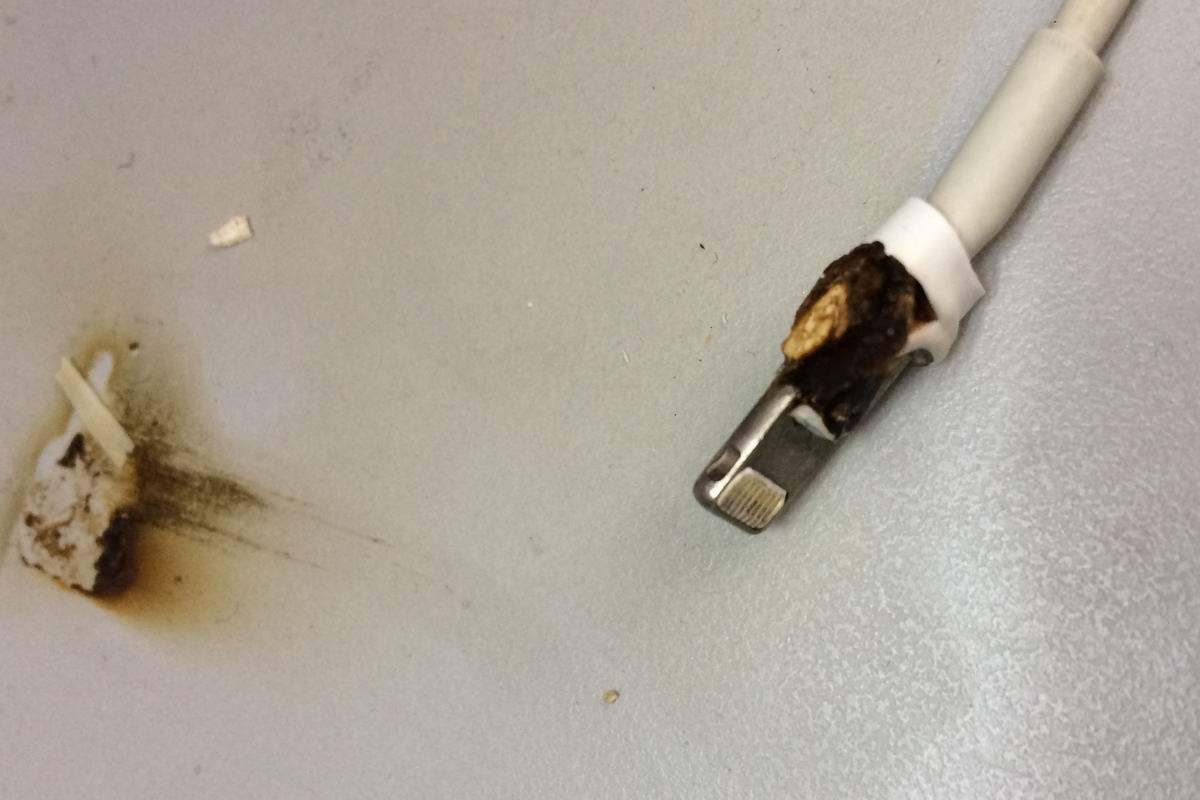

内部短路

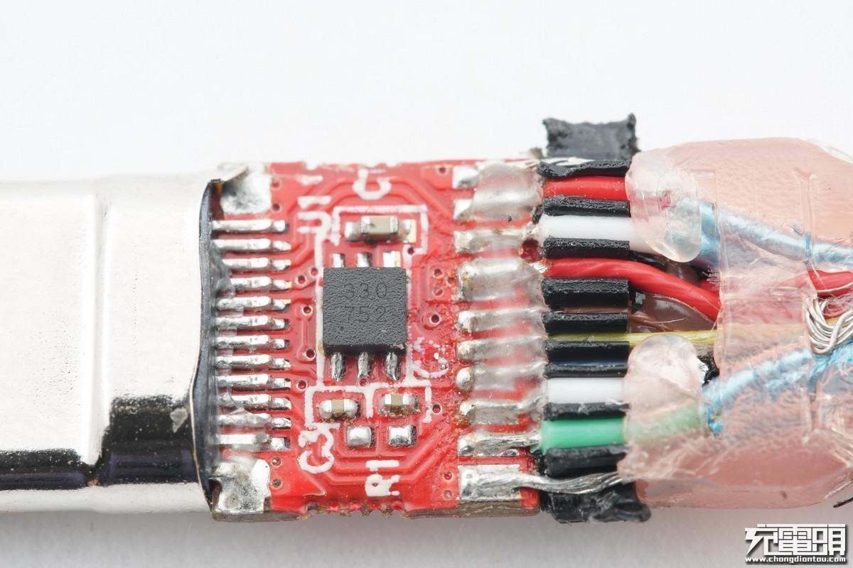

数据线端子头PCB尺寸十分小,还不到大拇指手指甲四分之一,在这么小的位置上焊接多根数据线,长久使用后可能会造成线芯移位导致短路,甚至引起烧毁设备的情况。
为了避免这种现象发生,一般会在焊接后采用滴胶的工艺让数据线不会发生触碰,有的厂商甚至在数据线上采用了类似“网线水晶头内部定位卡槽”的工艺,让不同数据线彻底相隔开来,彻底杜绝短路发生。

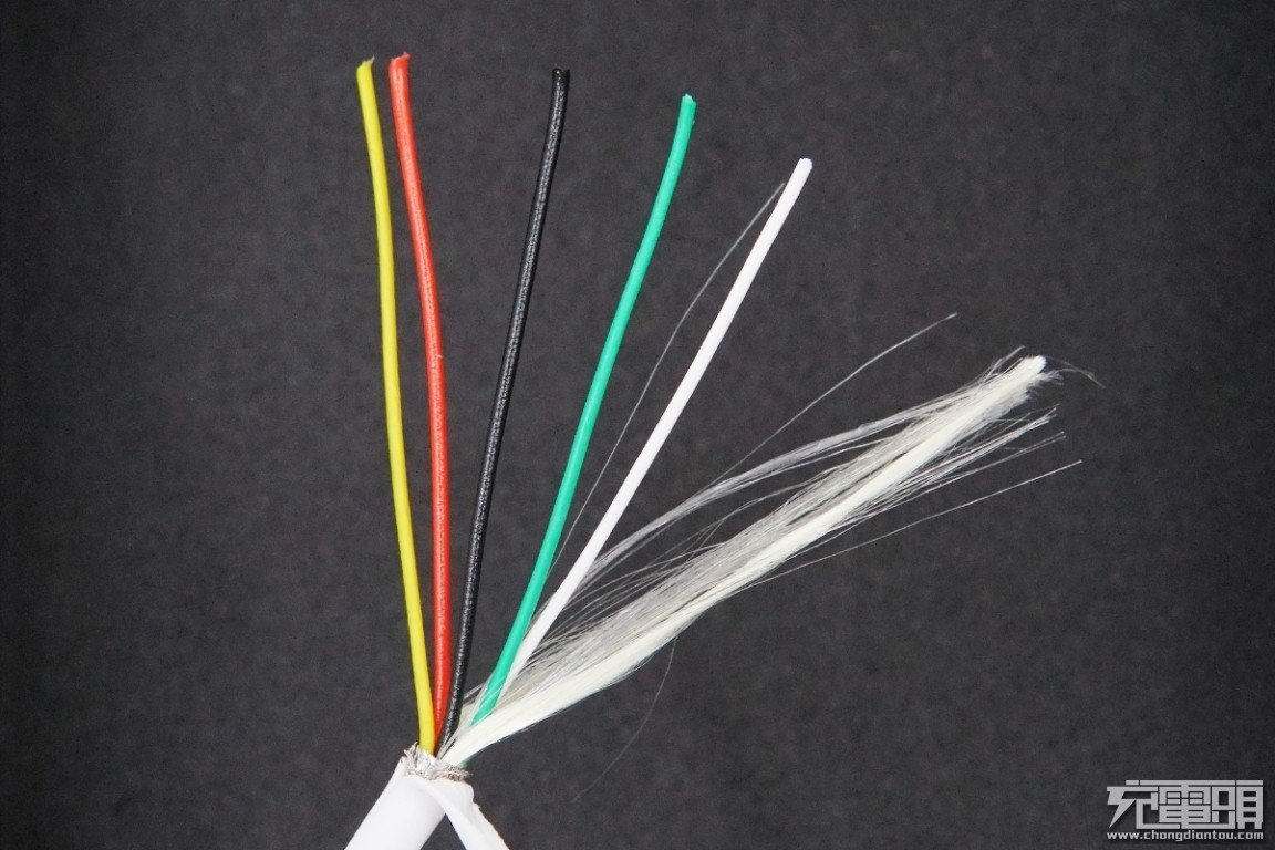

线芯断裂
在日常使用中经常会遇到意外,例如手机突然掉落慌张去抓住数据线、例如笔记本在充电不小心踢到数据线,这些突如其来的拉扯力很有可能会导致内部线缆的断裂。
MOMAX拉车线解决抗拉扯问题,它在数据线内部加入凯夫拉纤维(图中黄色丝),这种纤维强度高、韧性好,甚至被用在避弹衣上,MOMAX拉车线可以拖动汽车而不受损。数据线加入凯夫拉纤维后,即使遇到意外,所承受的拉扯力都由凯夫拉纤维承担并限制拉伸,避免内部线芯损毁。
充电头网曾用数据线进行人体吊重,测试过后,左边数据线两根含凯夫拉纤维仅出现了弯折现象, 仍然可以正常充电使用;右边数据线不含凯夫拉纤维,直接断裂成两截。可见凯夫拉纤维的确可以大幅度改善数据线的抗拉性能。

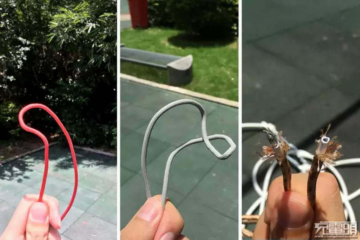

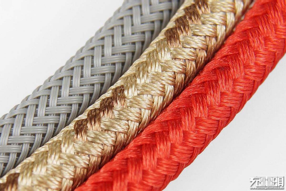

编织散丝

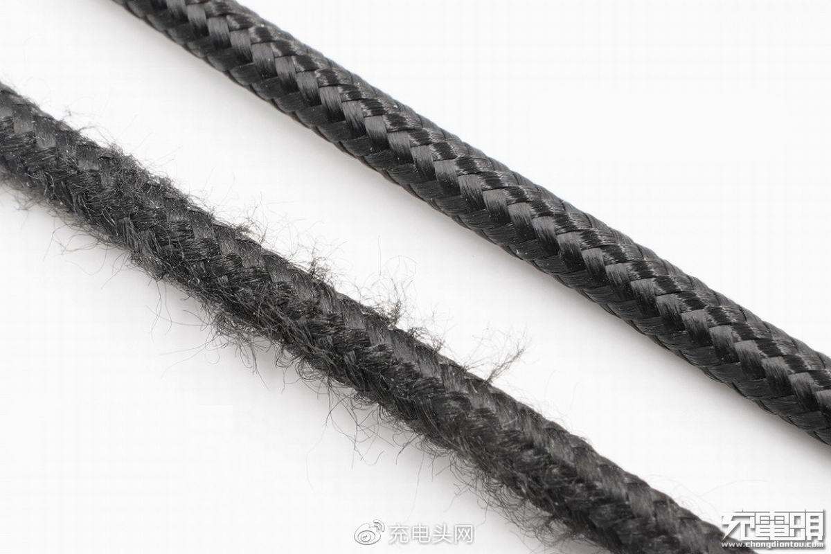

很多厂商为了让数据线拥有更高的耐用度,会采用编织层作为数据线外皮的保护层,避免内皮磨损。而编织工艺差异大,并且丝线材质各异,导致有的质量差的编织线起毛十分严重。质量差的数据线通常采用普通丝通过直编交错工艺制成,断裂后就会形成起毛现象。

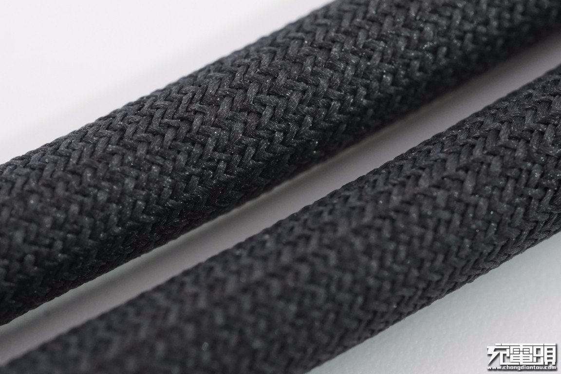

苹果2米雷电编织线上采用了改进的编织工艺,极细纤维编织前先通过加捻工艺,先把细小的纤维丝进行相互缠绕成一小股线体,随后再把多股线体进行紧密地排列编织,大幅度改善磨损散丝现象,即使纤维断裂也不会导致好几厘米长的起毛,改善美观度与耐磨性。
红色ANKER拉车线跟黄色ROFI数据线采用纤维捻线编织而成,拥有不错的抗磨、抗散丝性能。图中灰色数据线则是采用了另一种材质,条形的软性尼龙,与另外两条手感观感完全不同,看上去就像塑胶网一样,完全杜绝了磨损散丝现象。

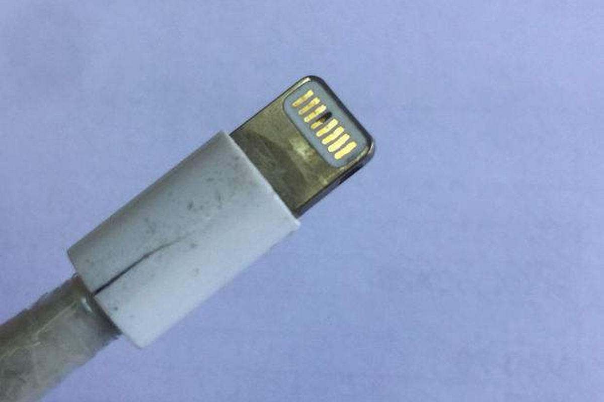

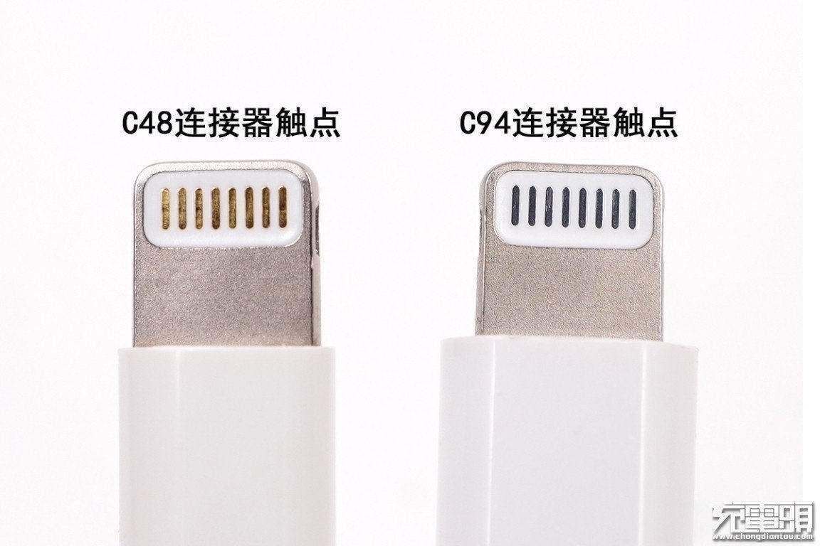

触点发黑
数据线在恶劣的使用环境中,潮湿、灰尘、汗液会导致数据线触点污染,继而发生电化学腐蚀、氧化等现象,让接触电阻增大,最终线缆无法使用。
苹果在C94快充数据线触点工艺上进行了升级处理,电镀工艺从镀金升级为铑钌(lǎo liǎo),金手指外观视觉效果从以前的金色变成银色。镀铑钌工艺相比镀金工艺效果更好,能更加有效防止汗液、液体等腐蚀触点金手指,解决触点氧化、腐蚀、变黑等问题,让数据线更经久耐用。
