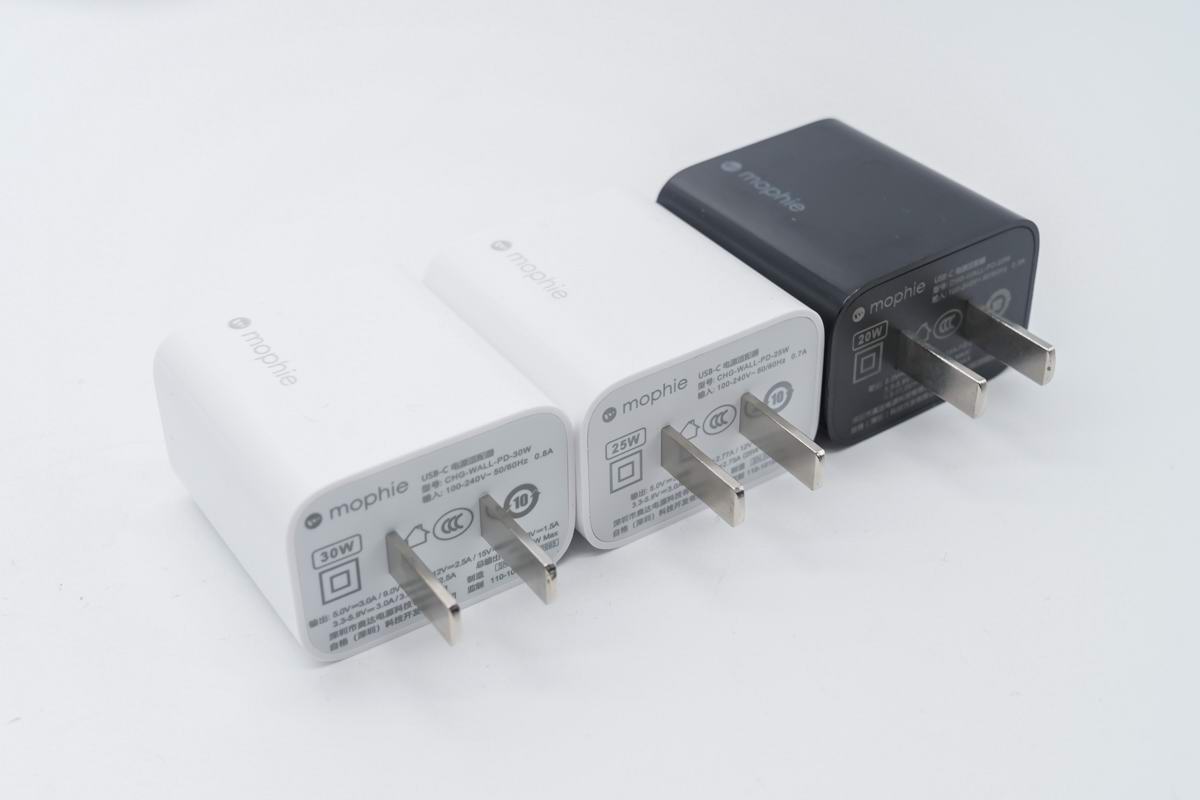

这次mophie针对iPhone 13推出三款充电器分别是20W PD充电器、25W PD充电器、30W PD充电器,它们三款外观保持相同的设计风格,光滑亮面壳体搭配磨砂的插口面,体型与苹果20W PD充电器接近,颜色有黑色、白色可选。
插脚方面,充电器采用不可折叠插脚,是mophie一贯的风格,插脚类型为国标两脚固定插脚。固定插脚没有活动部件,长久使用也不会发生结构件松动现象,稳定性更好。
尺寸方面,从左到右分别是苹果30W充电器、苹果20W充电器、mophie20W / 25W / 30W充电器,可以看到mophie三款充电器大小相同,体积与苹果20W非常接近。实测mophie充电器不含插脚尺寸为 41.06mm × 38.85mm × 26.71mm,充电器的体积约为42.6cm³,20W、25W、30W功率密度分别为:0.47W/cm³、0.58W/cm³、0.7W/cm³。

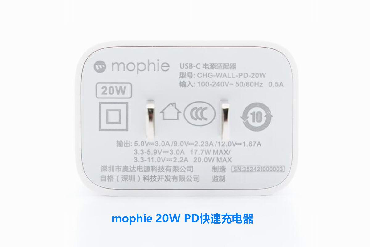

mophie 20W充电器铭牌参数,型号:CHG-WALL-PD-20W,输入:100-240V~50/60Hz 0.5A,输出:5V3A / 9V2.33A / 12V1.67A / 3.3-5.9V3A / 3.3-11V2.2A(20W Max),深圳市奥达电源科技有限公司制造,自格(深圳)科技开发有限公司监制。
mophie 25W充电器铭牌参数,型号:CHG-WALL-PD-25W,输入:100-240V~50/60Hz 0.7A,输出:5V3A / 9V2.77A / 12V2.08A / 3.3-5.9V3A / 3.3-11V2.75A(25W Max),深圳市奥达电源科技有限公司制造,自格(深圳)科技开发有限公司监制。

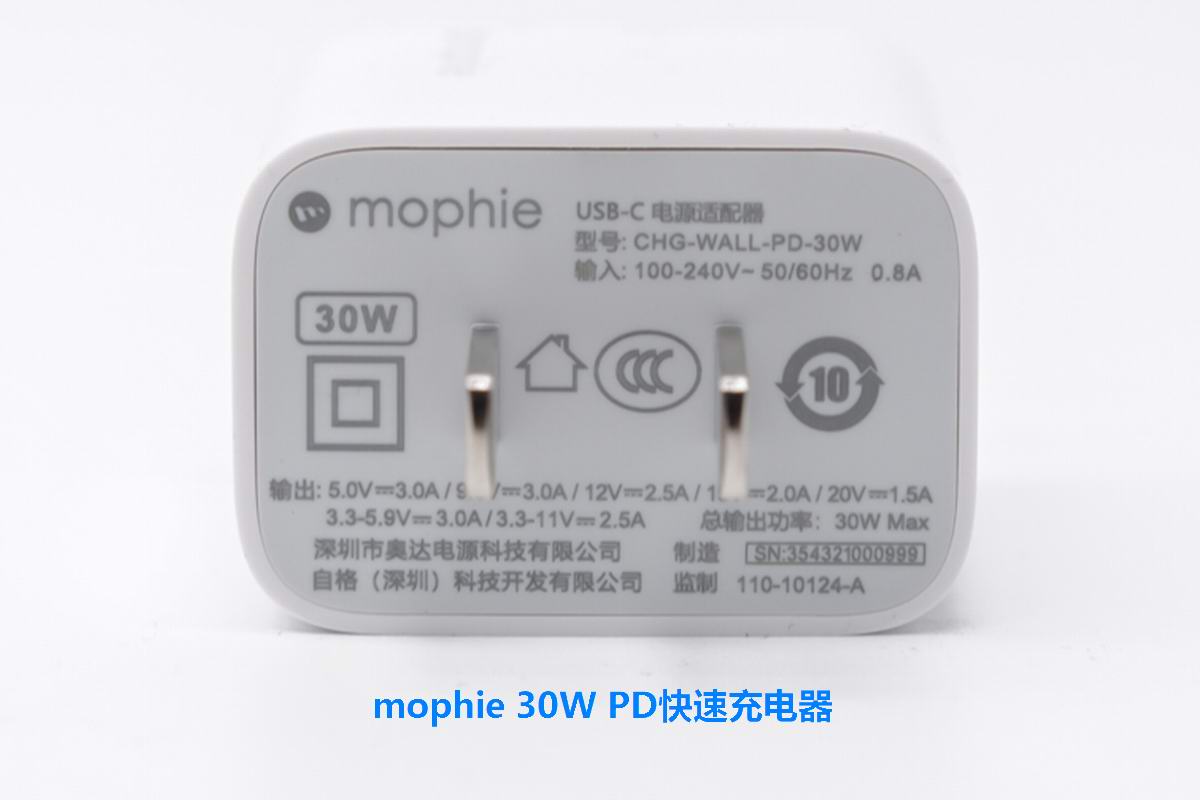

mophie 30W充电器铭牌参数,型号:CHG-WALL-PD-30W,输入:100-240V~50/60Hz 0.8A,输出:5V3A / 9V3A / 12V2.5A / 15V2A / 20V1.5A / 3.3-5.9V3A / 3.3-11V2.5A(30W Max),深圳市奥达电源科技有限公司制造,自格(深圳)科技开发有限公司监制。

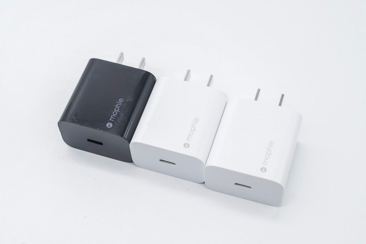

从外观上来看,mophie 20W、25W、30W三款充电器完全相同,相同的单USB-C输出口配置,相同的制造工艺,相同的固定插脚,仅有功率上的区别,实际充电效果又如何呢,我们下面看。

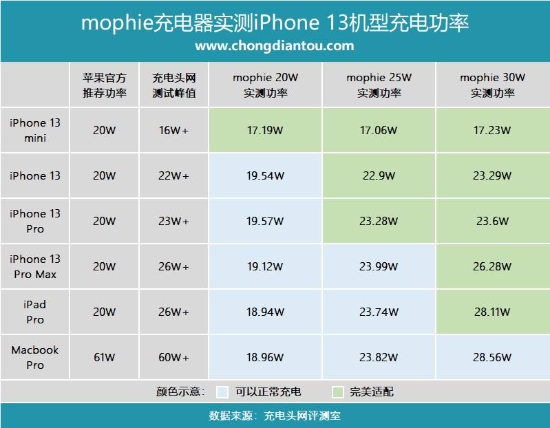

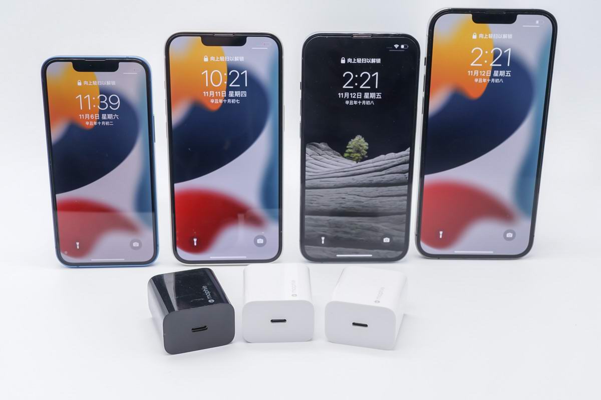

苹果自iPhone 8开始就支持USB PD快速充电技术,该快充功能在每一代iPhone机型上都支持,一直延续到最新的iPhone 13系列。不同型号的iPhone机型,充电功率会有一定差异,功率最低的仅有12W,功率最高的可达27W。

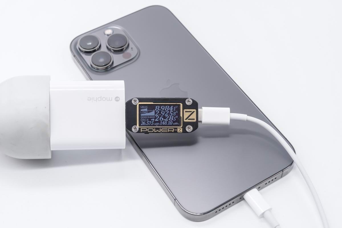

mophie 20W、25W、30W三款充电器主要是针对iPhone 13机型开发,充电头网先后对四款iPhone 13机型进行详细充电测试,功率最高达27W。mophie这三款充电器分别可以对应不同机型需求,图中是mophie 30W充电器对iPhone 13 Pro Max充电图,功率为26.28W,达到峰值快充速度。

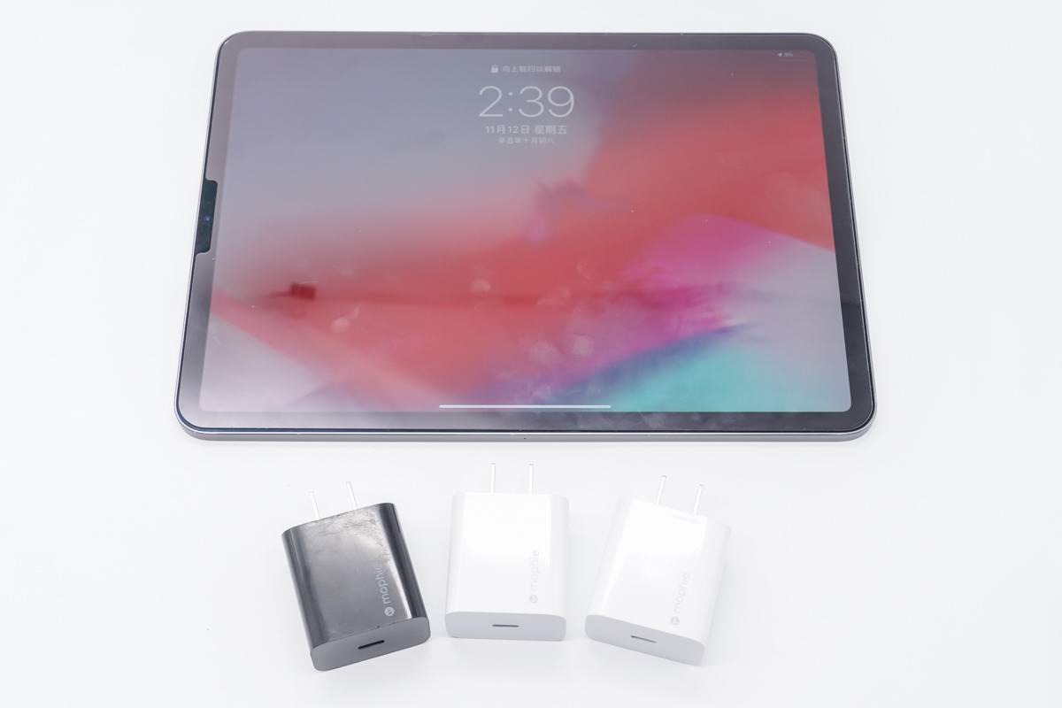

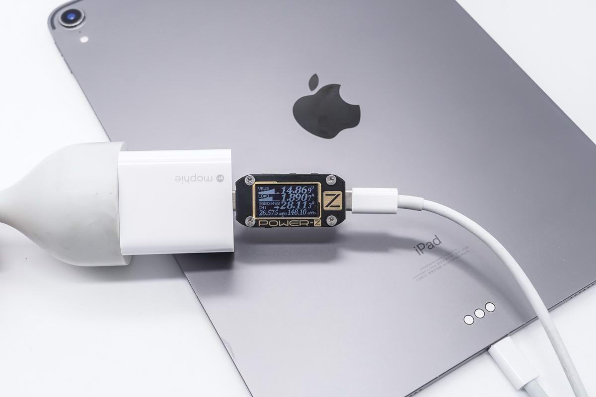

苹果iPad平板电脑同样支持USB PD快速充电标准,在充电头网以往测试中了解到,小屏幕iPad mini机型充电功率约为17W+,大屏幕机型充电功率在26W+,峰值功率可达30W以上。
mophie 20W、25W、30W三款充电器对iPad系列同样可以开启快速充电,根据不同型号功率会有大小之分,图中是mophie 30W充电器对iPad Pro充电,功率为28.11W,握手15V高压,顺利开启PD快速充电技术。

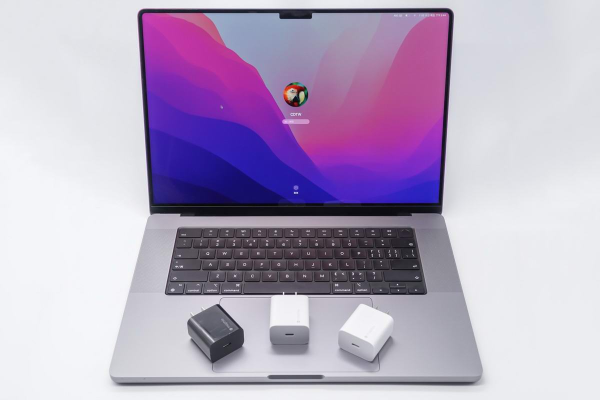

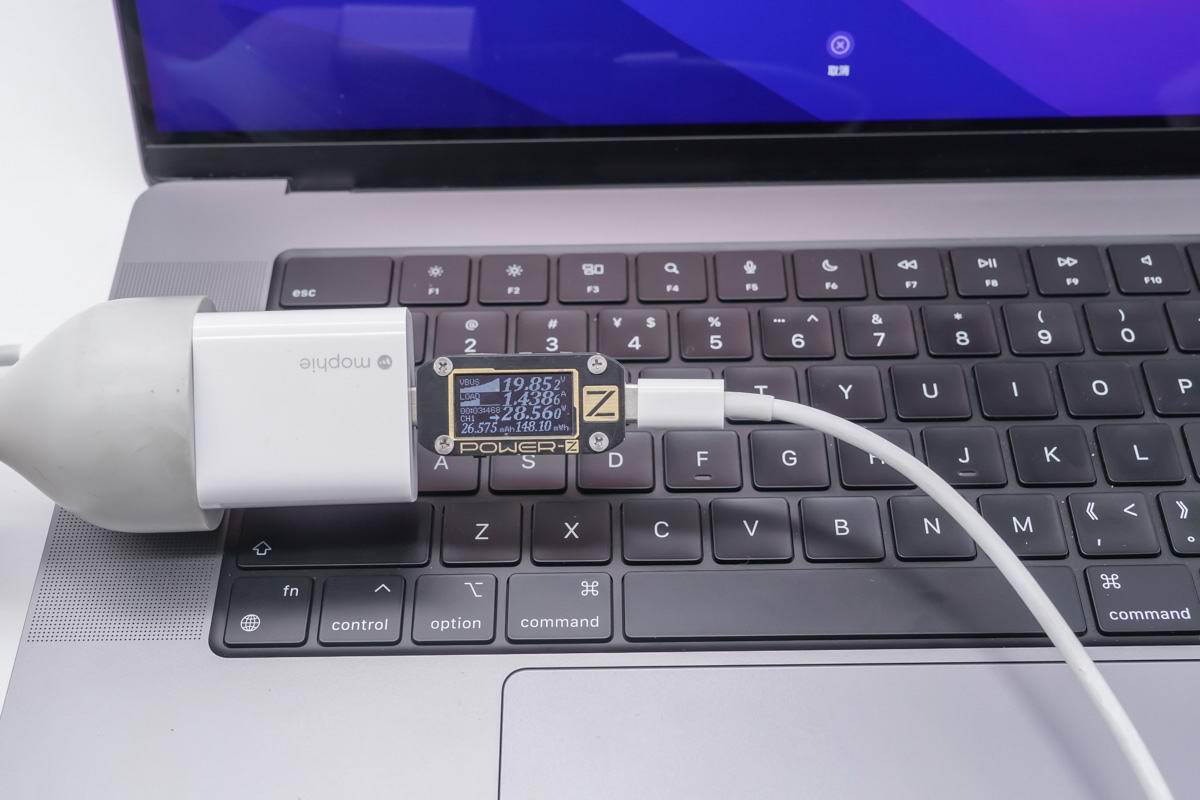

笔记本方面,目前市面上主流笔记本均支持USB PD快速充电技术,但不同笔记本在充电电压方面要求不同。有的厂商采用降压充电方案,要求充电器电压必须带有20V输出才可以正常开启充电;有的厂商采用升降压充电方案,不管输入电压多少,都能正常充电。
苹果Macbook笔记本全系列都支持升降压充电方案,mophie 20W、25W、30W三款充电器都可以正常对Macbook充电,功率最大的是30W充电器,达到28.56W。
实测多组数据制作成表格,加入苹果官方推荐功率与充电头网测试峰值参考值,可以得出结论,mophie 20W、25W、30W三款充电器都支持苹果手机、平板、笔记本充电,兼容性没有问题,根据功率大小推荐不同设备搭配使用。
iPhone 13 mini机型可以购买mophie 20W充电器,电池较小功率也较低,20W充电器可满足其功率需求。iPhone 13、iPhone 13 Pro机型推荐购买mophie 25W充电器,测试数据均达到功率最大值。mophie 30W充电器则可以喂饱全部iPhone 13系列机型,电池最大的iPhone 13 Pro Max也能达到峰值功率26.28W。
