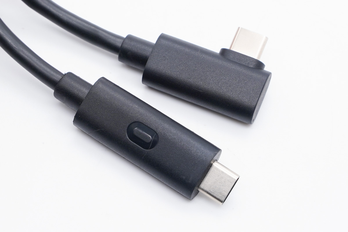

线缆两端分别采用直头和弯头设计,并做了抗弯折处理,线头外壳磨砂方便插拔。

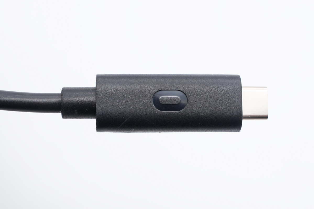

直头外壳中心设计有亮面环。

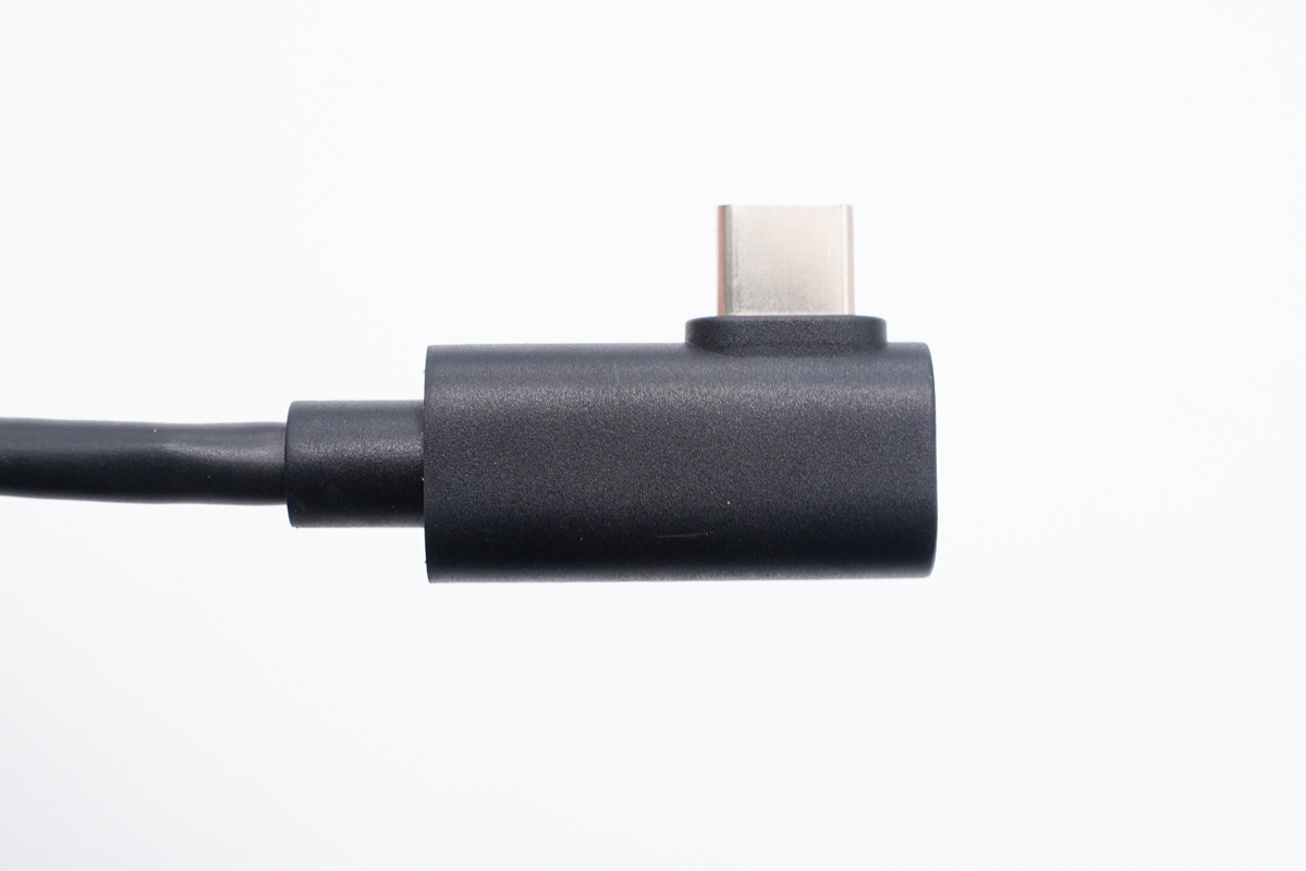

另一端采用弯头设计,连接VR设备可减小弯折度保护线缆。

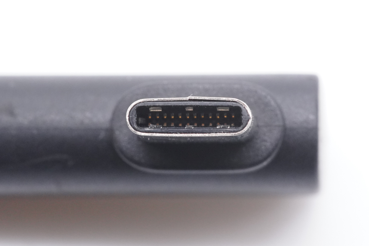

USB-C公头特写,满PIN设计。

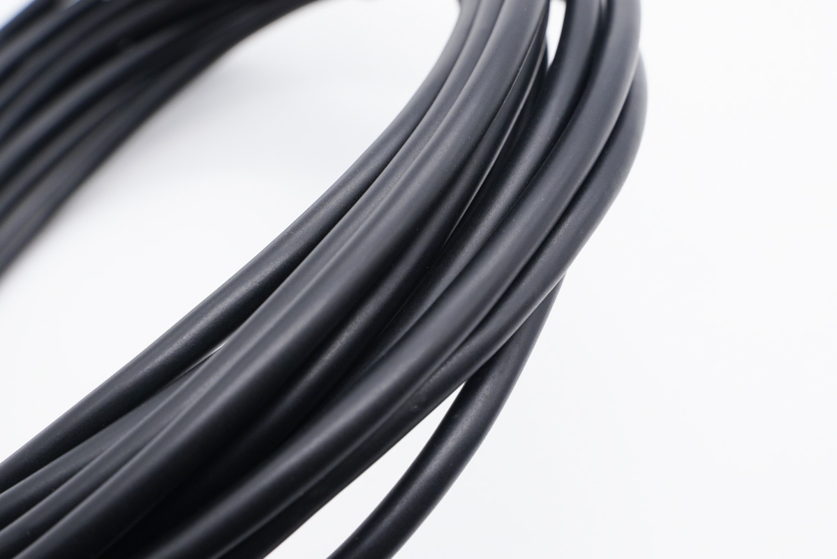

线身粗壮柔韧,外皮整体光滑无毛刺。

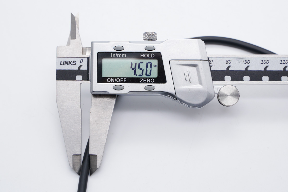

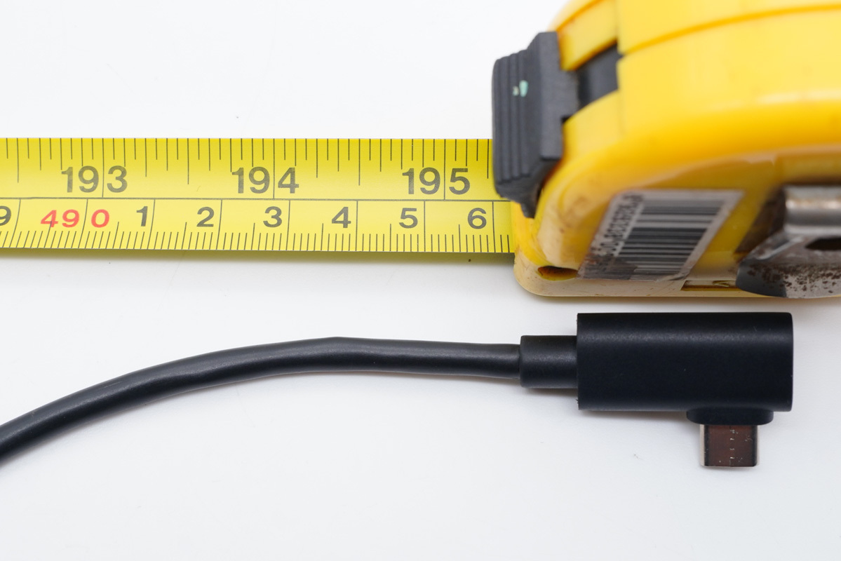

测得整条线缆长度约为5米,这一长度也是专为VR爱好者设计的。
线身直径为4.5mm。
重量约为218g。

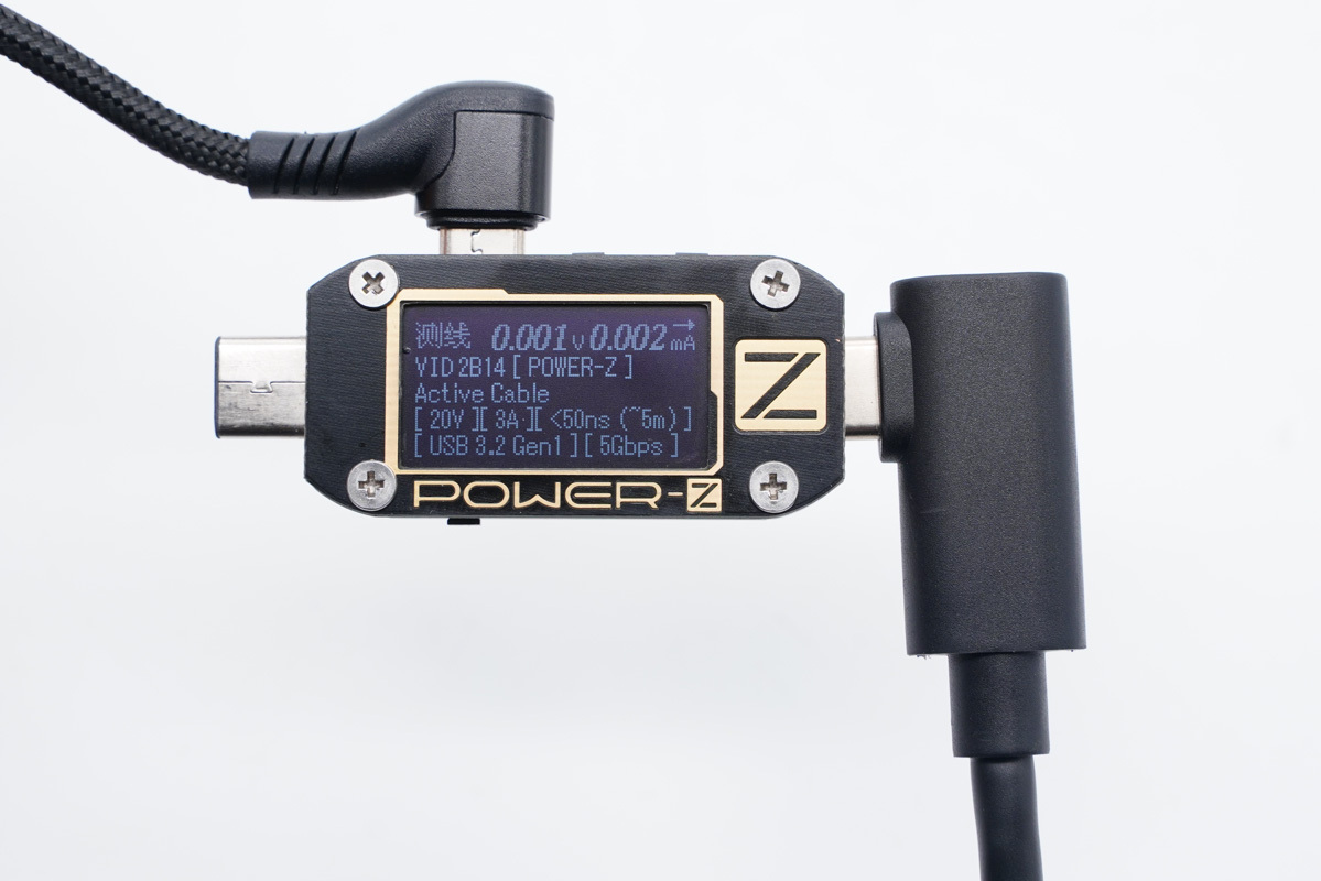

最后使用ChargerLAB POWER-Z KM001C测得该线缆带有E-Marker芯片,主动线缆,显示电力传输能力为20V3A,支持最大60W PD快充,传输规格为 USB3.2 Gen1,也就是常说的 USB3.0,5Gbps。

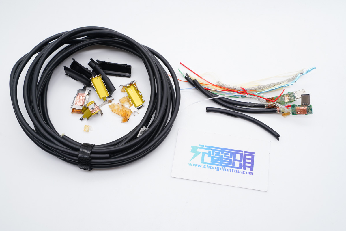

二、Facebook Oculus VR专用数据线拆解

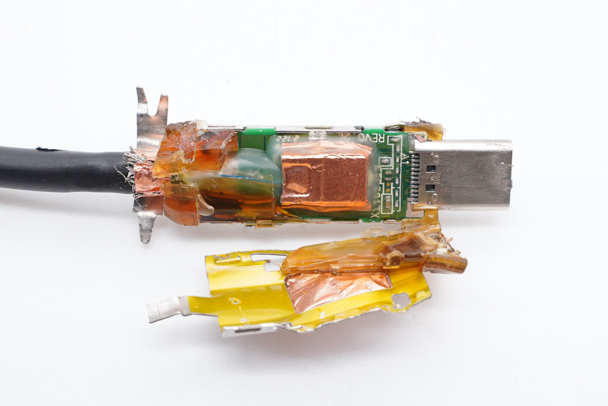

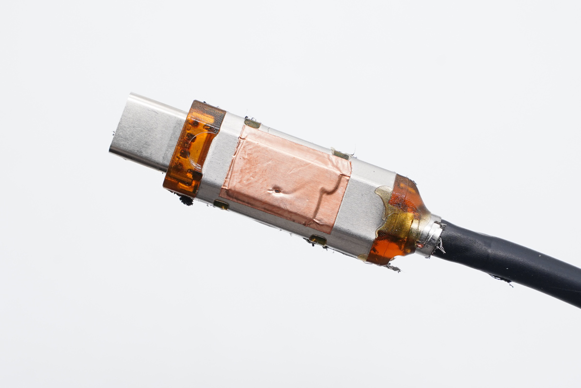

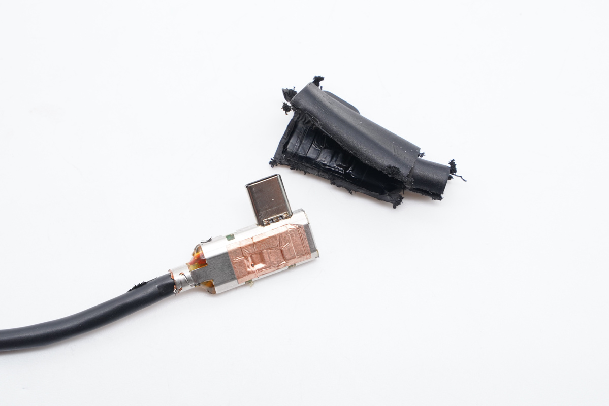

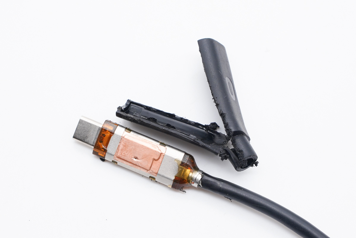

将直头塑料外壳切割开。

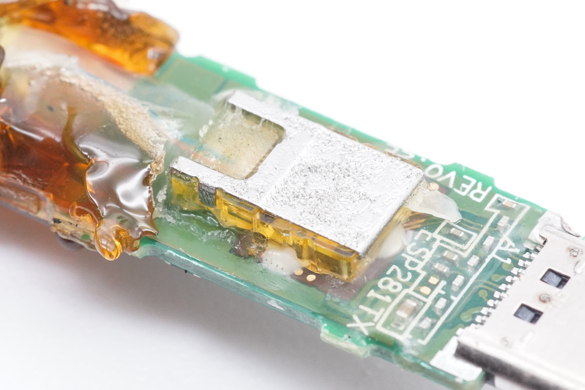

内部小板采用硬封胶以及钢套加固保护,钢套中心贴有散热铜箔。
将钢套拆开,内侧贴有绝缘胶带,对应铜箔区域镂空处理。小板中心贴有铜箔,外围注胶固定,线芯也注塑成一个整体进行保护。
铜箔下设有金属片。
金属片下有黄色塑料壳覆盖该区域进行绝缘保护。

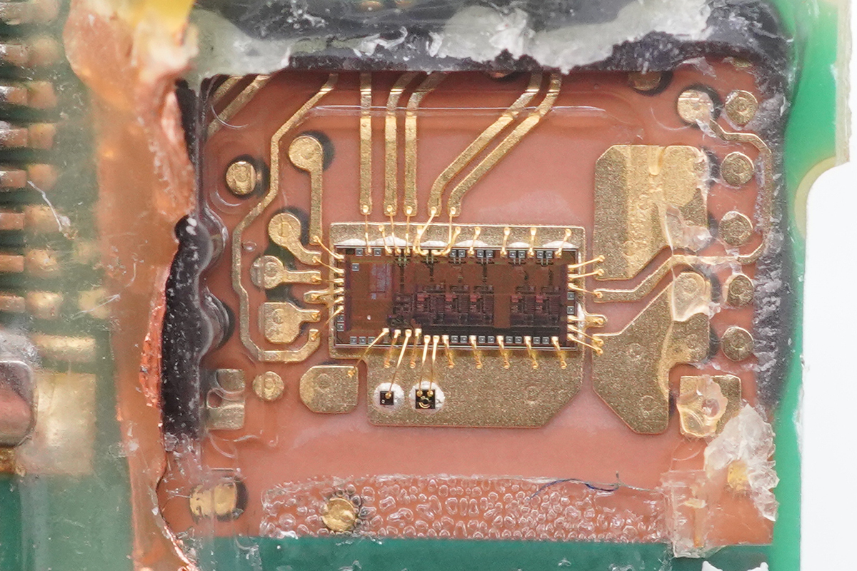

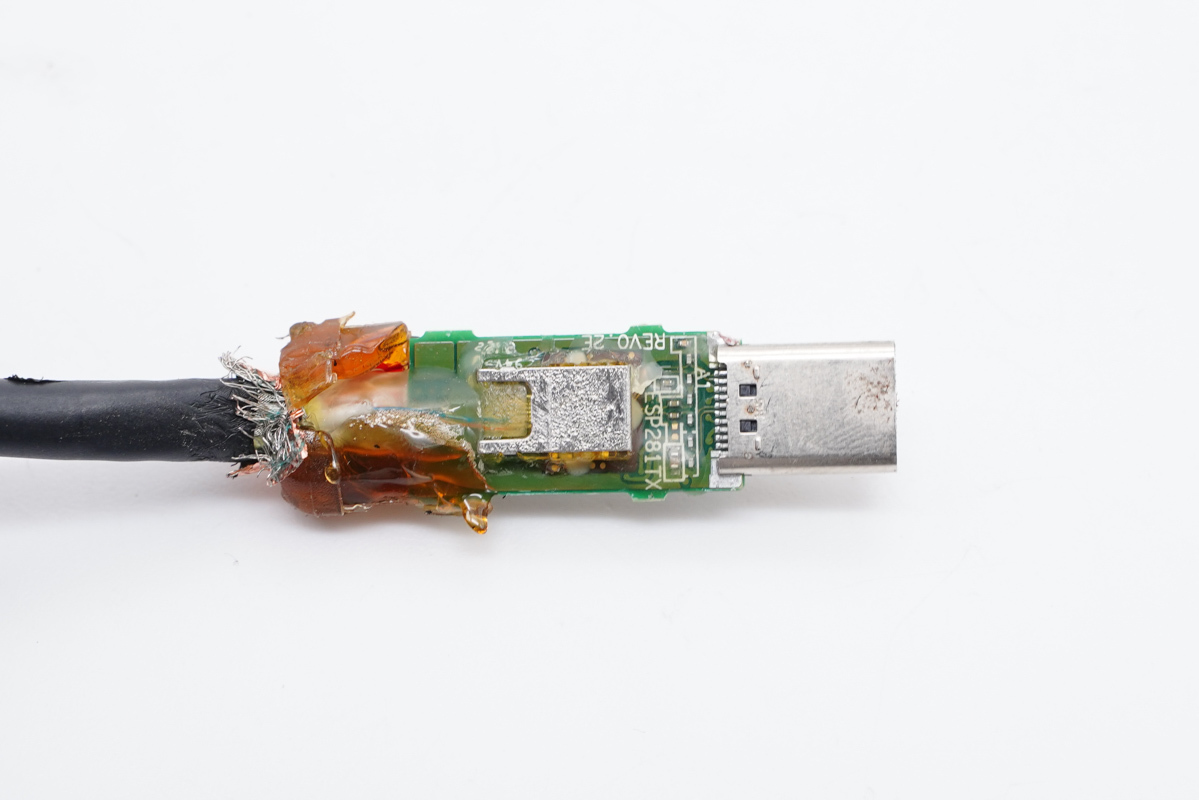

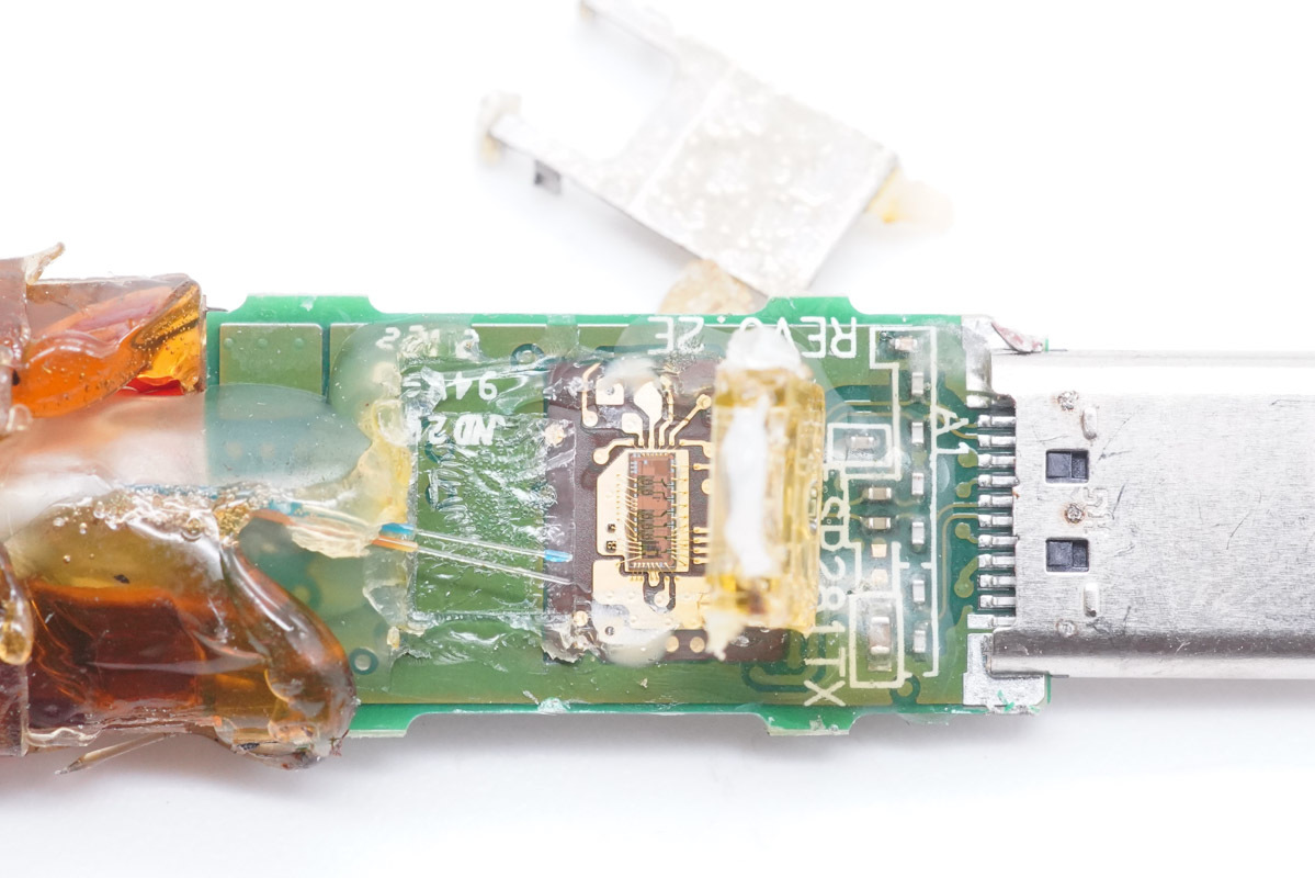

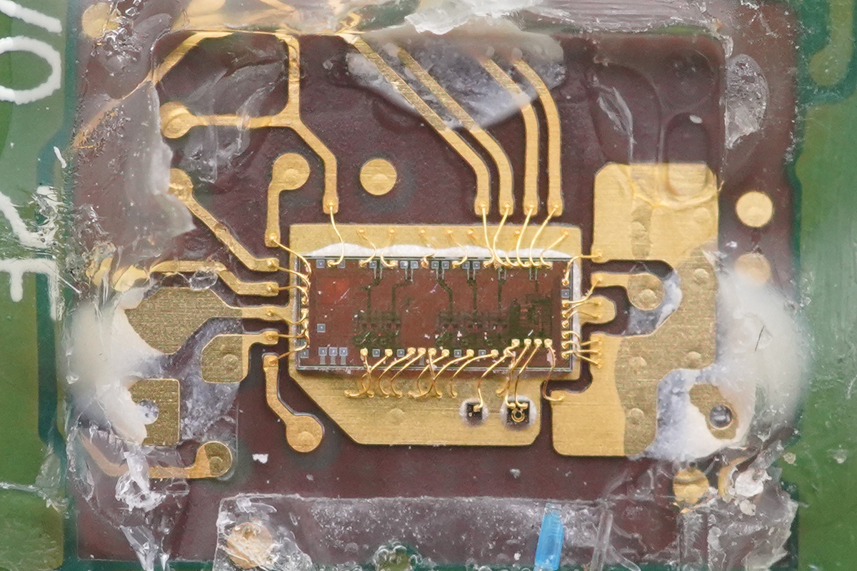

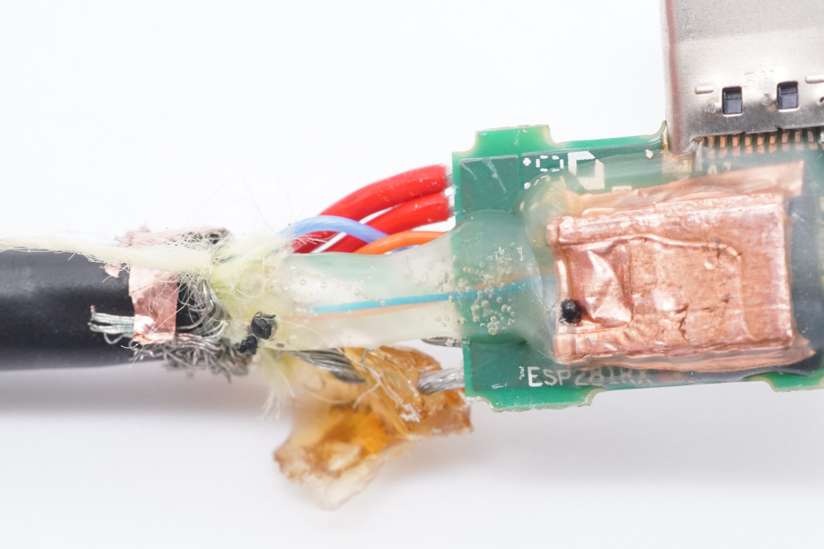

将金属片以及塑料壳拆掉,下面是光电元件和驱动器。
中心区域一颗大芯片,用于将USB-C信号转换成电信号,右下方两颗小芯片为光电转换器件,将电信号转换为光信号,通过光纤传输。

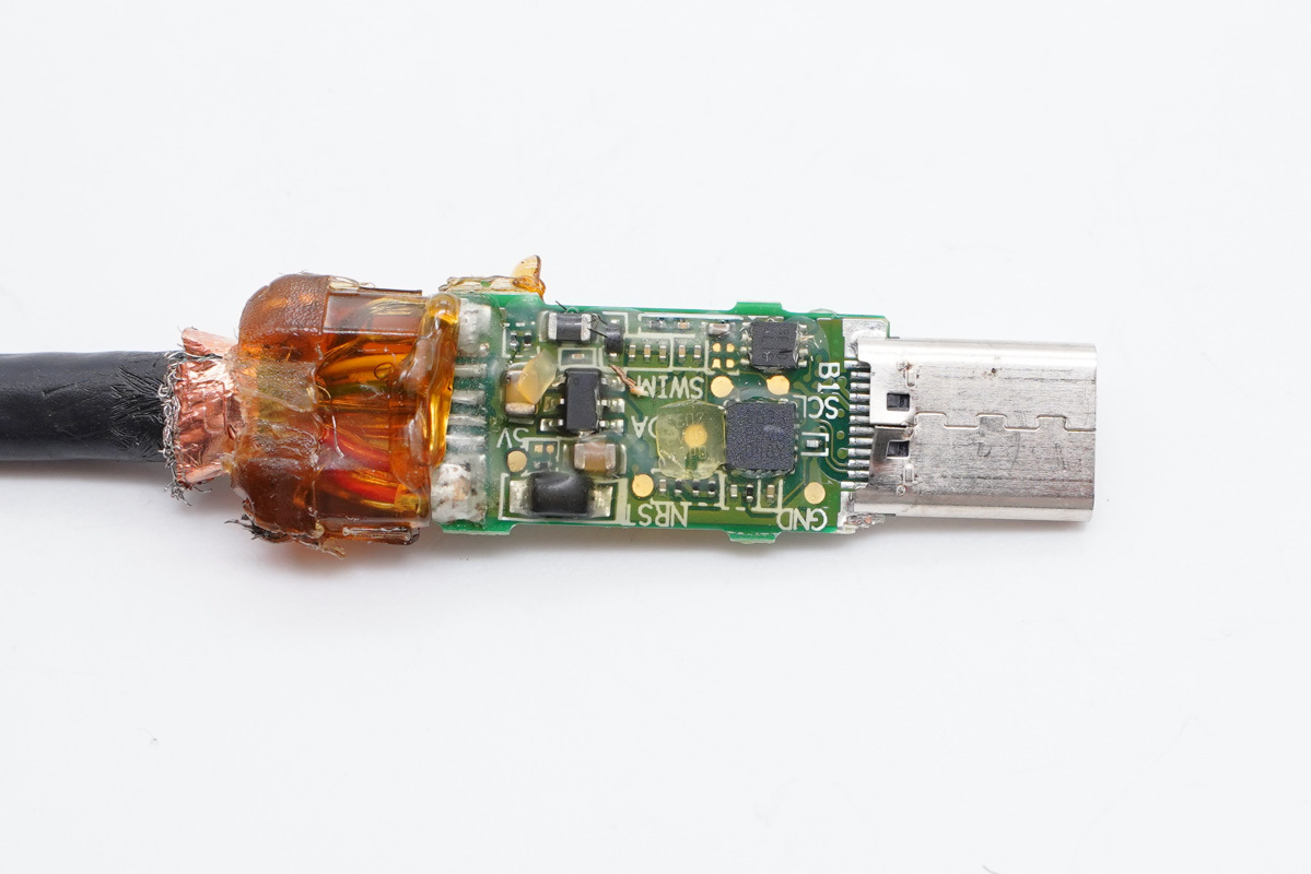

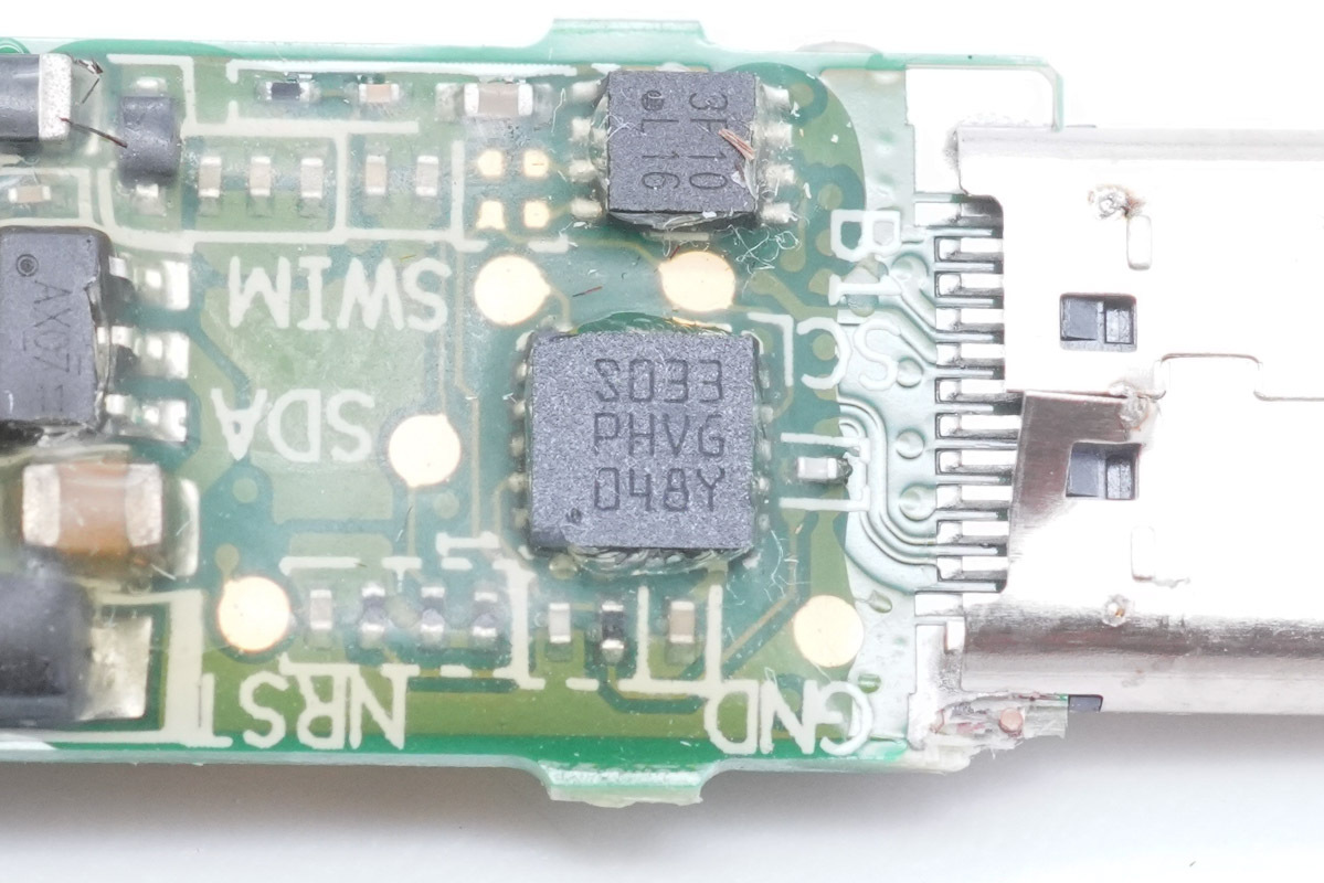

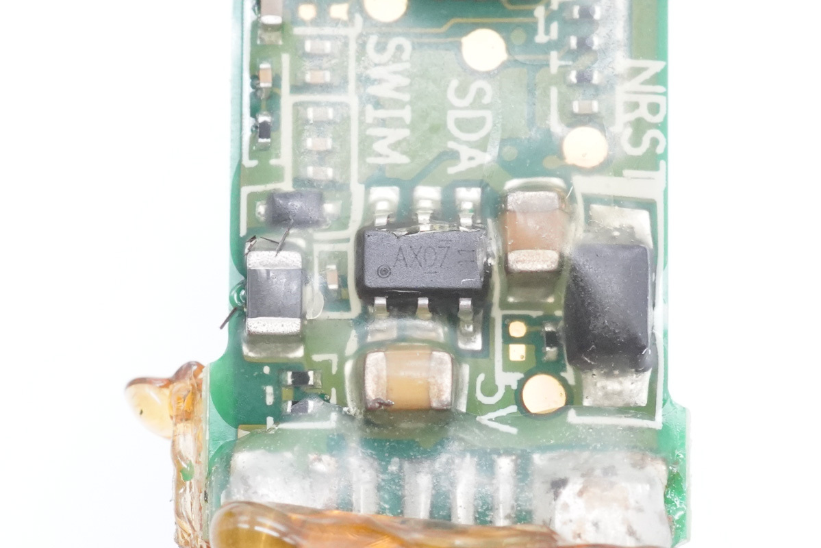

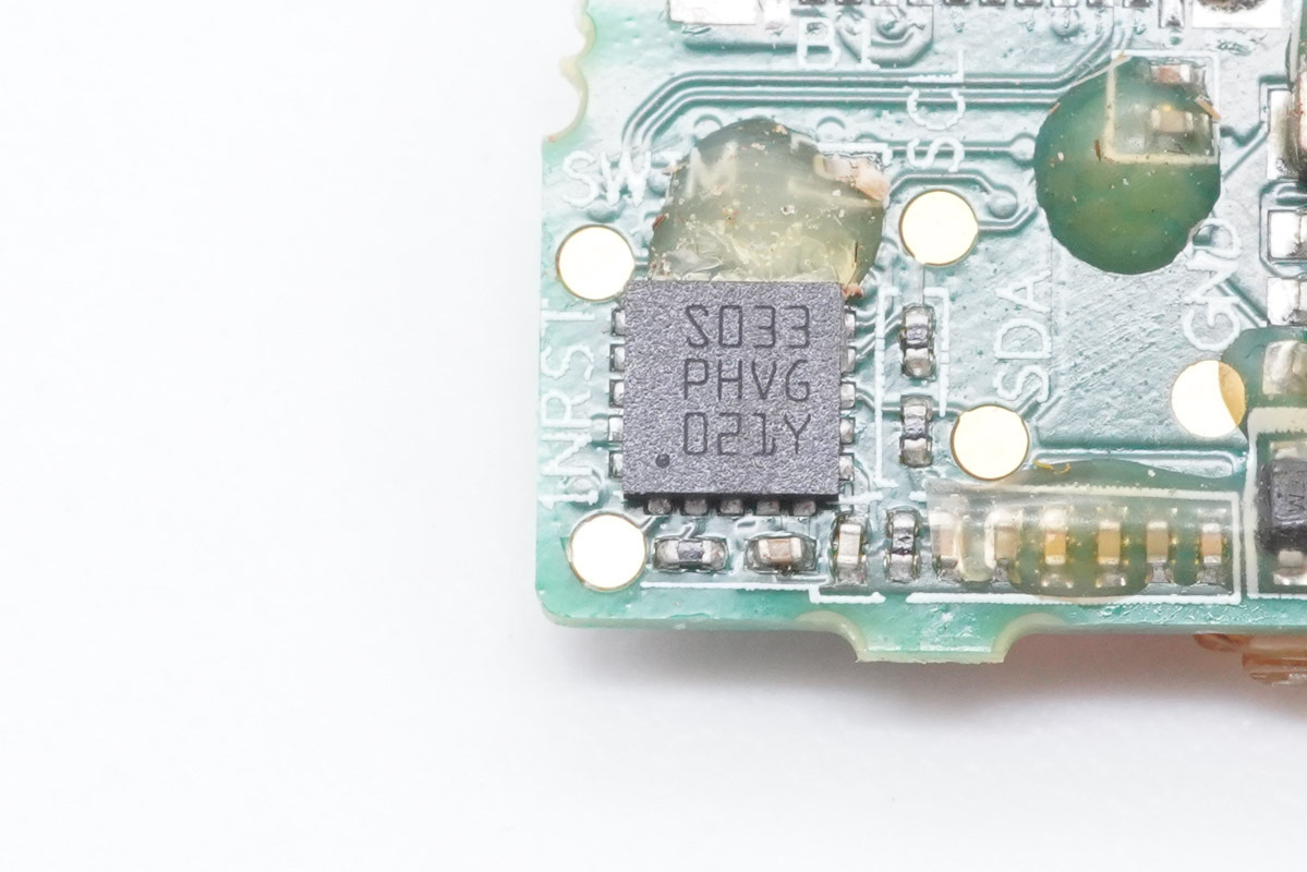

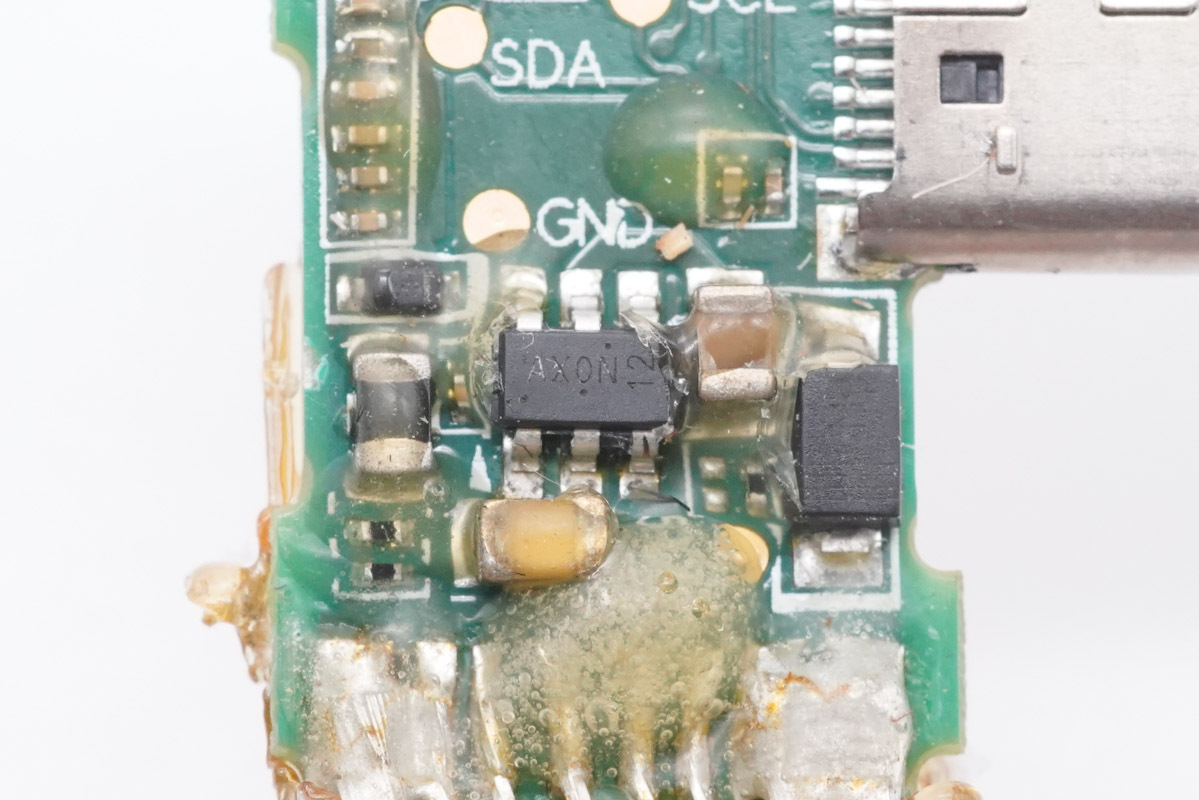

小板另一面设有三颗芯片。

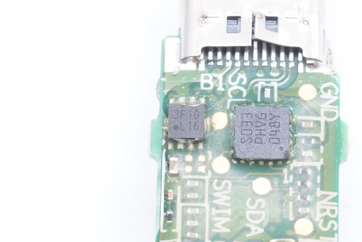

意法半导体STM8S003单片机,用于端子功能控制。
丝印3F10 L16的E-MARKER芯片。
丝印AX07的降压芯片,用于为端子小板上的芯片供电。

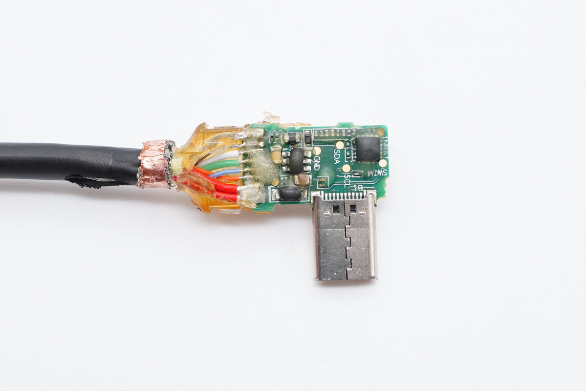

将弯头塑料壳切割开,内部设计做工与直头的一样。

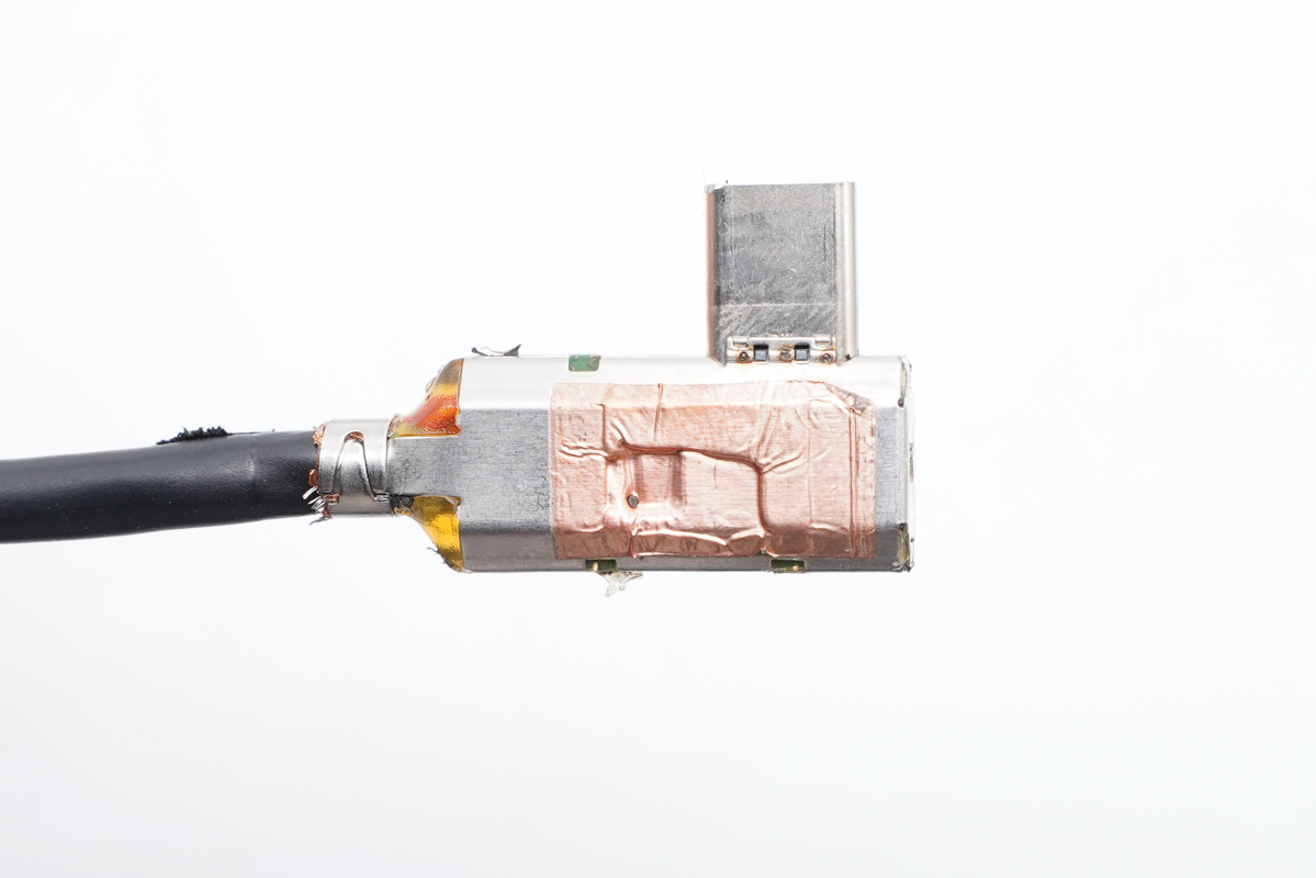

钢套贴有散热铜箔,和USB-C钢套点焊连接。
线芯注塑成一个整体进行保护,小板上也贴有铜箔。

中心大芯片特写,和上面的结构相同,用于光信号与USB信号的转换。
小板另一面设有两颗芯片,注塑保护。
另一端也有一颗意法半导体STM8S003控制单片机。
丝印AX0N的降压芯片,也是用于降压为芯片供电。

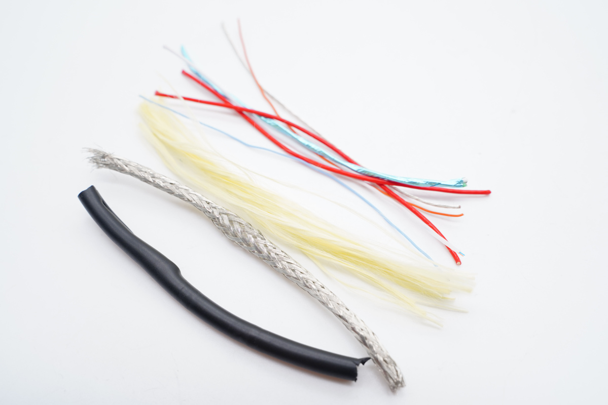

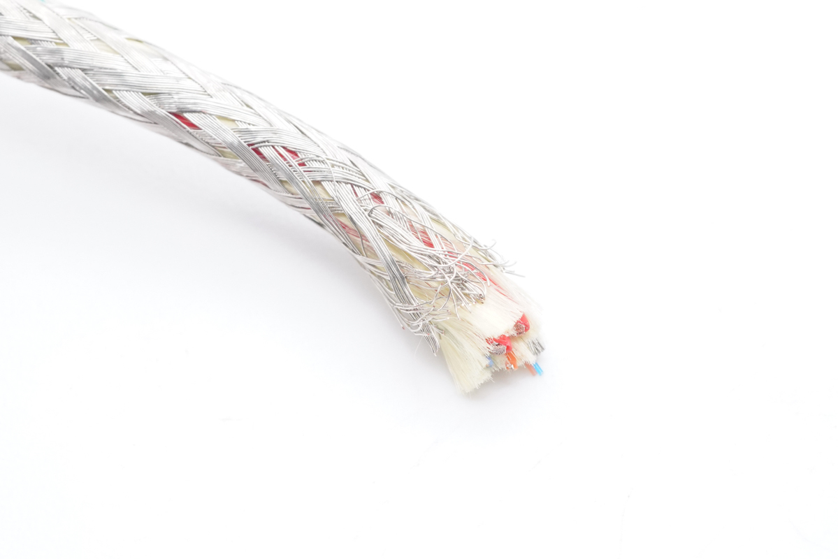

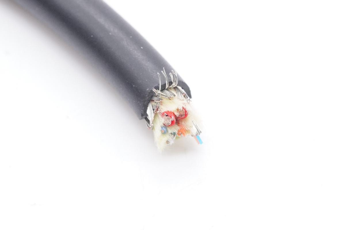

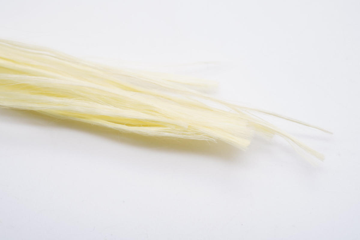

将线身剪断,从截面可以看到内部掺有大量的凯夫抗拉线,可见这条线缆的抗拉性能不一般。
小线芯和凯夫拉线使用屏蔽网交叉编织包裹。
截取一截线材进行详细了解。

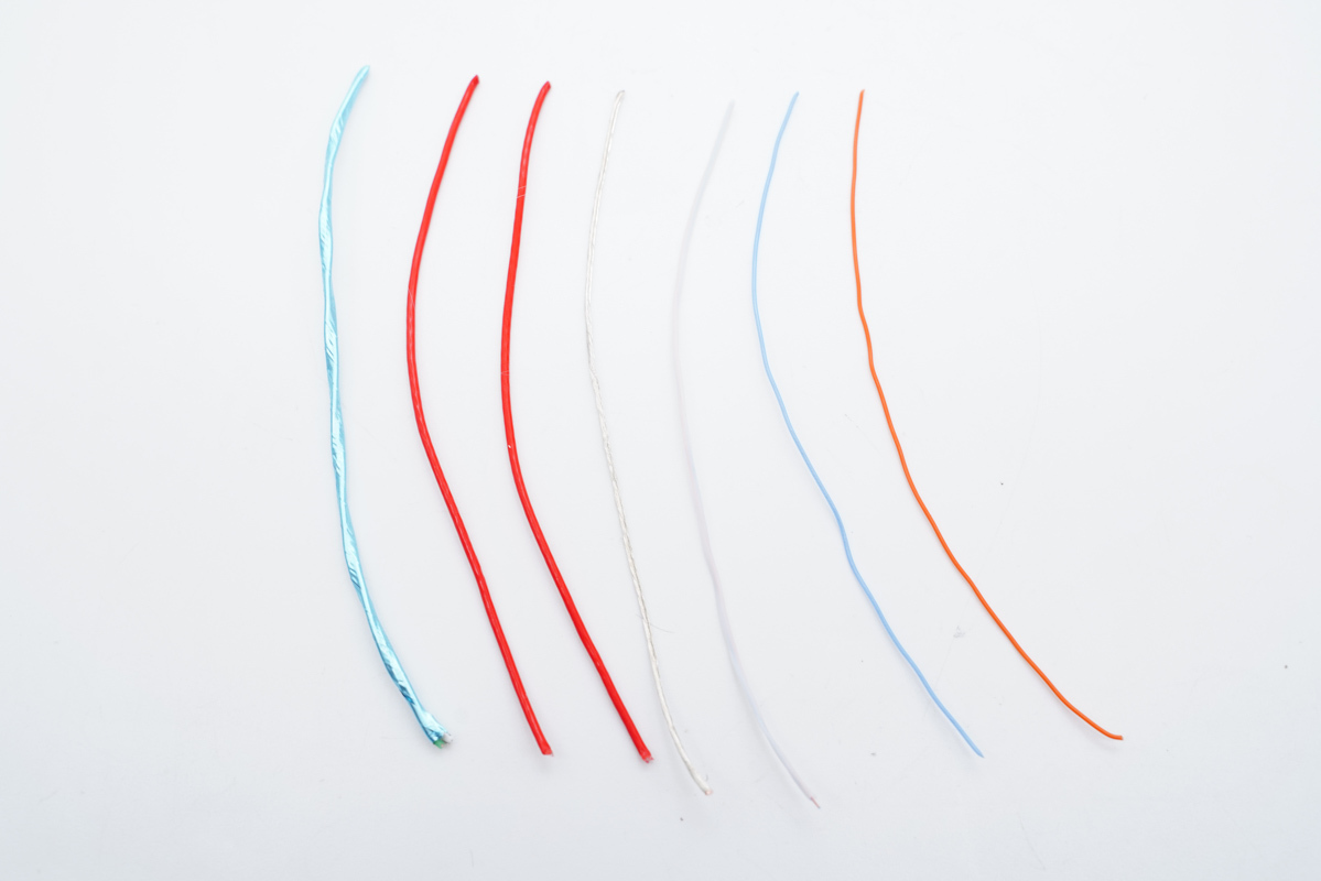

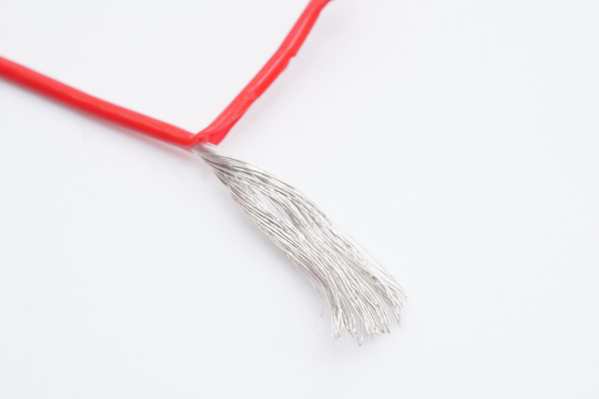

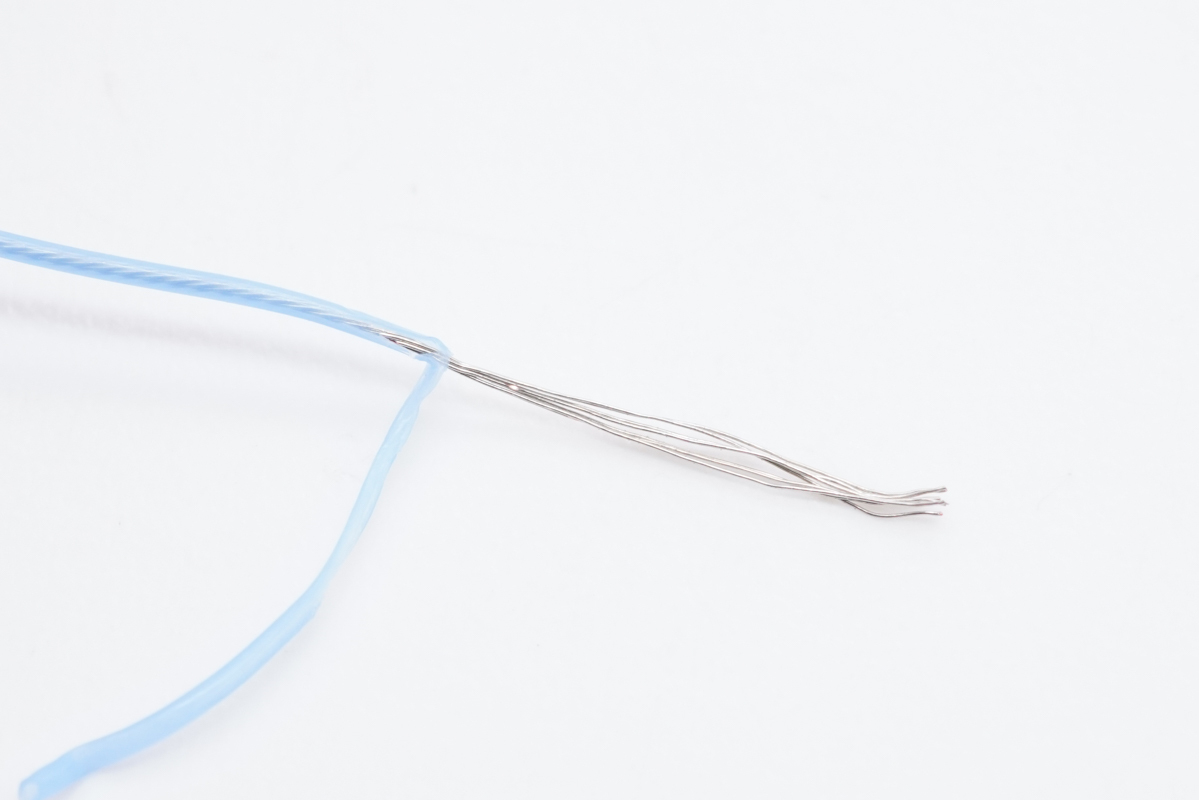

线芯一览,两根红色粗线芯和裸露线芯用于电力传输。

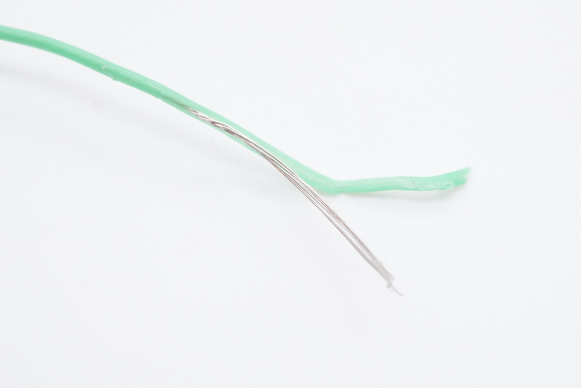

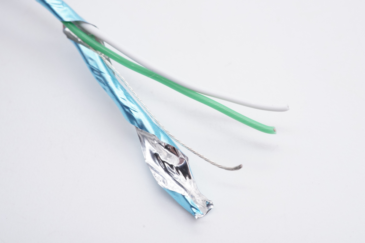

绿色、白色线芯以及一根裸露线芯使用锡纸包裹屏蔽干扰,用于USB2.0数据传输。

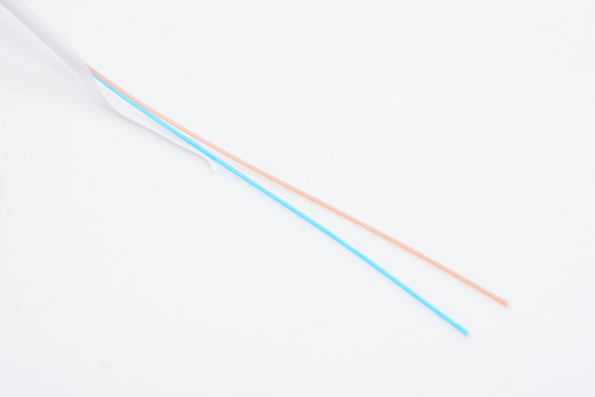

还有两根光纤使用白色塑料管包裹,用于USB3.0 长距离数据传输。

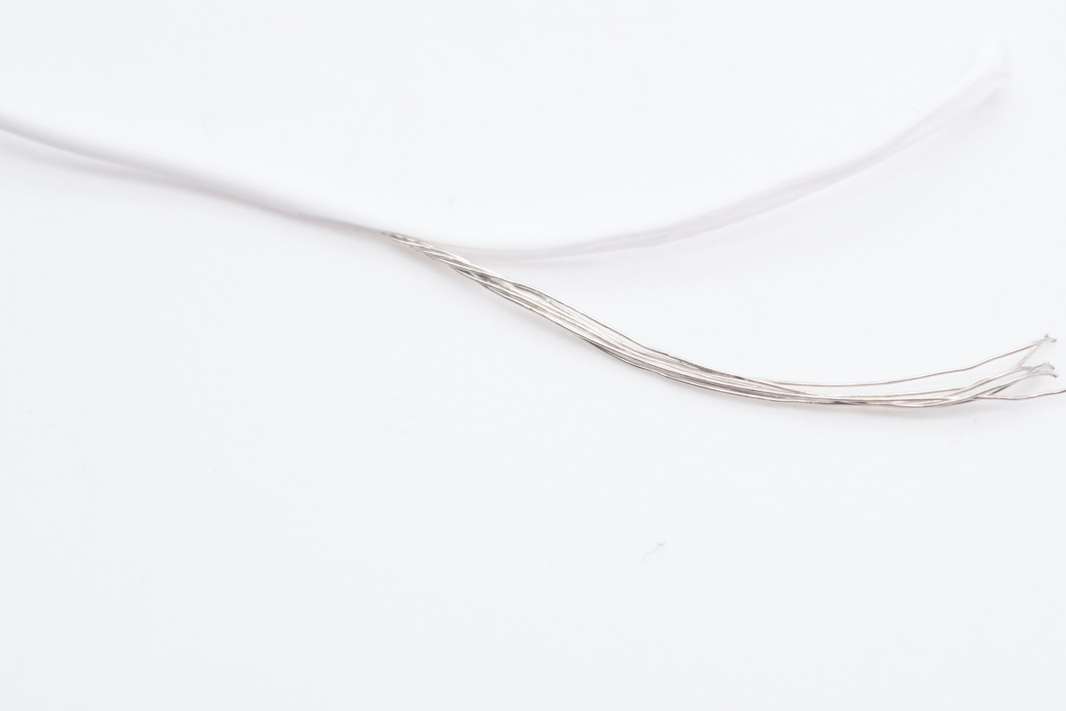

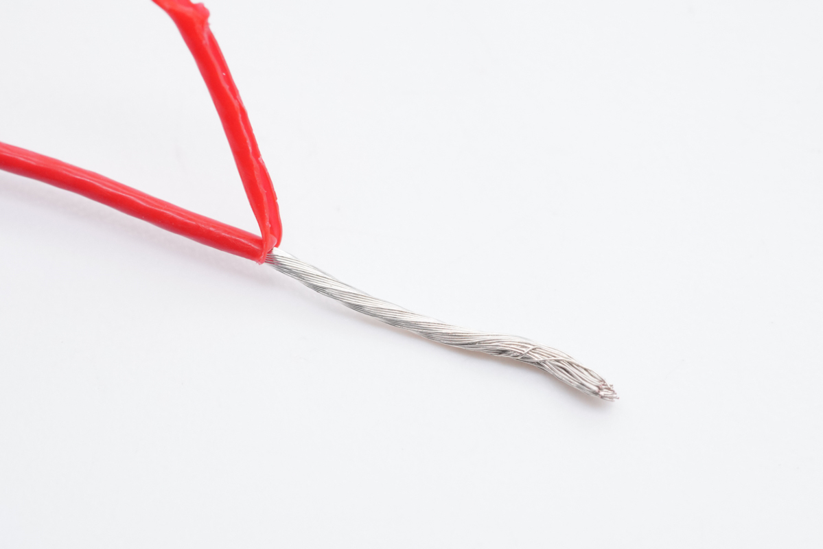

红色线芯特写,采用镀锡铜线组成,其余线芯也是相同设计。
另一根红色线芯特写。

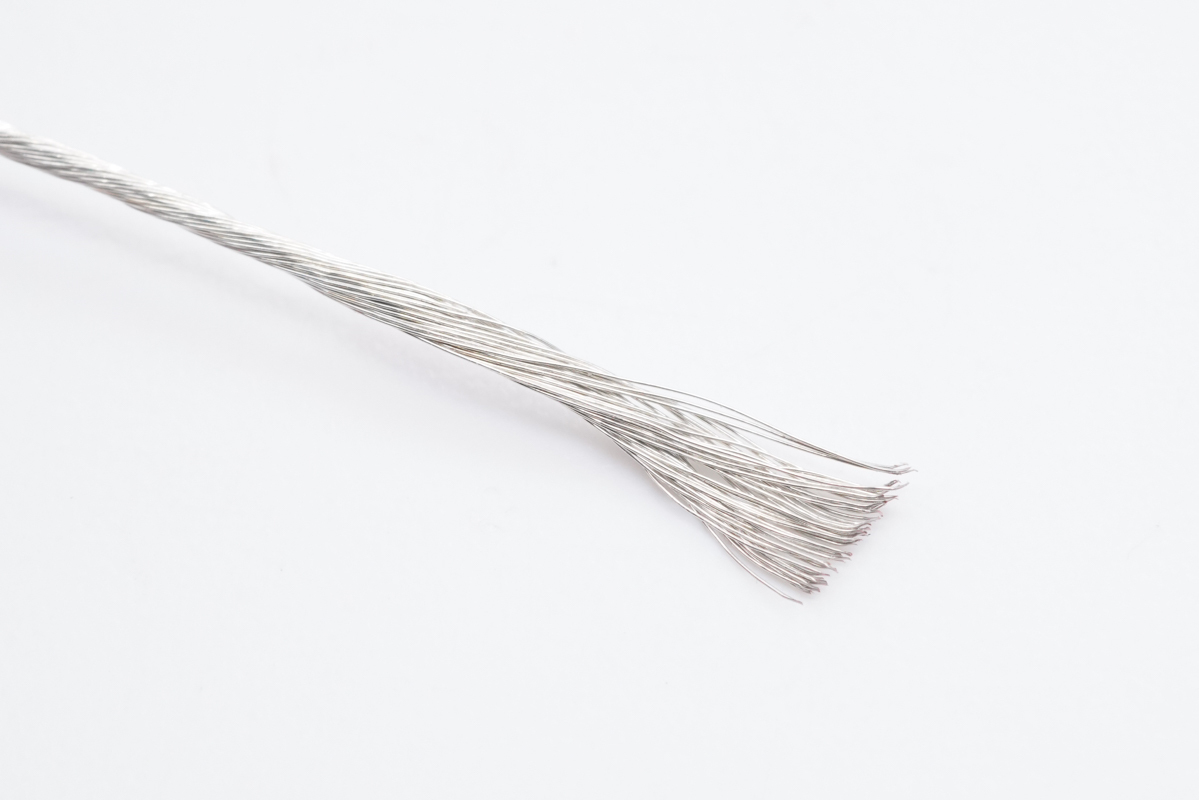

裸露的电力线芯特写。
绿色线芯特写。
白色线芯特写。
蓝色线芯特写。

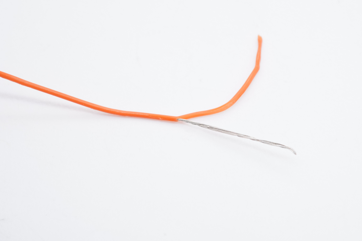

橙色线芯特写。
凯夫拉线特写。
虽说这是Facebook专为VR领域推出的产品,但就性能来说,也可给笔电、平板、手机等设备使用,而且其中一端采用弯头设计,用于连接设备用户使用体验更好。线缆长度达5米,满足VR用户对长线缆的需求。
充电头网通过拆解发现,两端线头内部设计基本一样,区别在于直头一端额外设有E-MARKER芯片。除此之外,两端均设有意法半导体STM8S003单片机控制端子功能。此外也都设有将USB-C信号转换成电信号的芯片,通过光纤连接传输,芯片还覆盖塑料壳、金属片以及铜箔进行保护和散热。
整个端子内部芯片、小板、线芯注塑保护,外套钢套点焊加固,设计合理保护性强。另外剪开线身发现内部掺有大量的凯夫拉线,线缆整体十分柔韧而且抗拉性能非常强。
