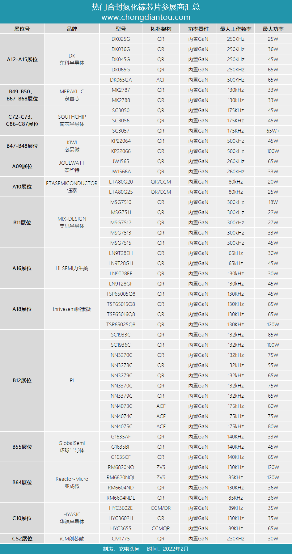

根据充电头网不完全统计,目前市面上已有十余家电源芯片厂商布局了合封氮化镓芯片,在即将举办的2022(春季)亚洲充电展上,也将迎来东科、茂睿芯、南芯、必易微、杰华特、钰泰、美思半导体、力生美、熙素微、PI、环球半导体、亚成微、华源、创芯微等14家业内知名电源芯片厂商,分享并展示最新的合封氮化镓芯片技术以及配套电源解决方案。
2022(春季)亚洲充电展将于3月23日-3月25日举办,为此充电头网特意对即将亮相合封氮化镓芯片方案进行了汇总整理。此前充电头网还先后分享了

A12-A15展位:东科半导体(安徽)股份有限公司

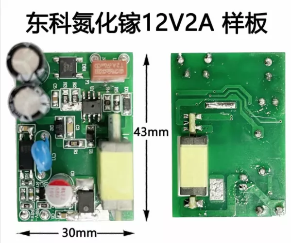

1、
东科半导体推出12V2A极简合封氮化镓适配器方案

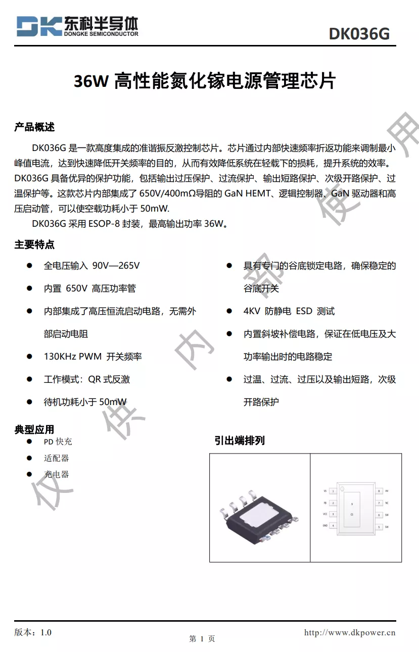

东科DK036G
东科推出的DK036G是一款高度集成的QR反激合封氮化镓芯片,芯片内部集成650V 400mΩ氮化镓开关管、控制器、驱动器、高压启动电路和保护单元。采用130KHz开关频率,可以有效缩小充电器的变压器体积,得到性能和成本的平衡。DK036G内置过热、过流、过压和输出短路、次级开路保护功能,采用ESOP8和PDFN5×6两种封装形式,可通过PCB铜箔散热,简化散热要求,降低温升。
1、
东科推出36W氮化镓合封单芯片,内置控制器和驱动,采用ESOP8封装

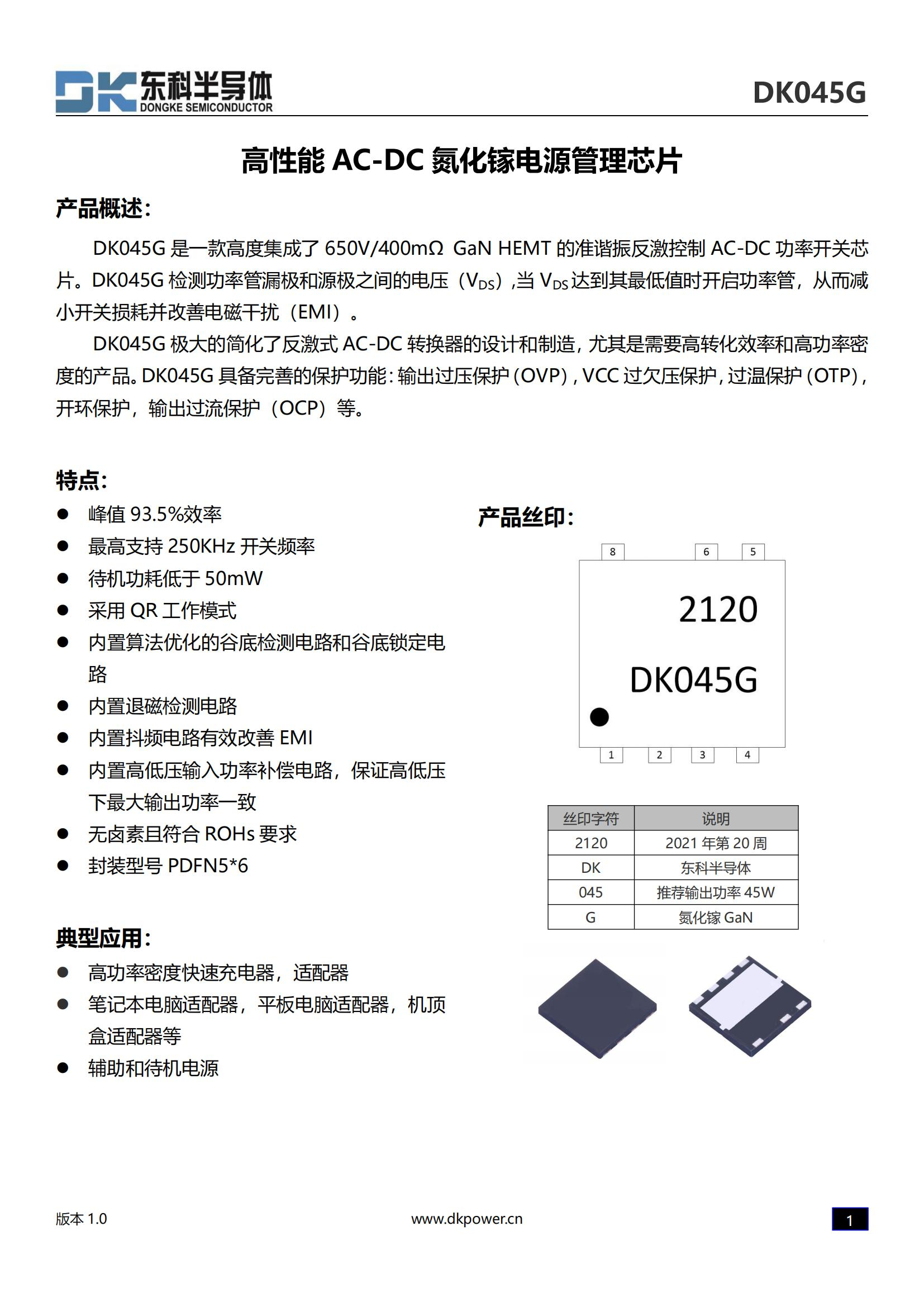

东科DK045G
东科DK045G 是一款高度集成了 650V/400mΩ GaN HEMT 的准谐振反激控制 AC-DC 功率开关芯片。DK045G 检测功率管漏极和源极之间的电压(VDS),当 VDS达到其最低值时开启功率管,从而减 小开关损耗并改善电磁干扰(EMI)。
DK045G 极大的简化了反激式 AC-DC 转换器的设计和制造,尤其是需要高转化效率和高功率密度的产品。DK045G 具备完善的保护功能:输出过压保护(OVP),VCC 过欠压保护,过温护(OTP), 开环保护,输出过流保护(OCP)等。

B49-B50、B67-B68展位:茂睿芯(深圳)科技有限公司

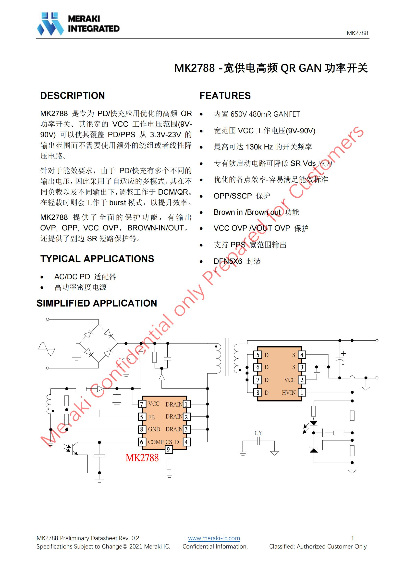

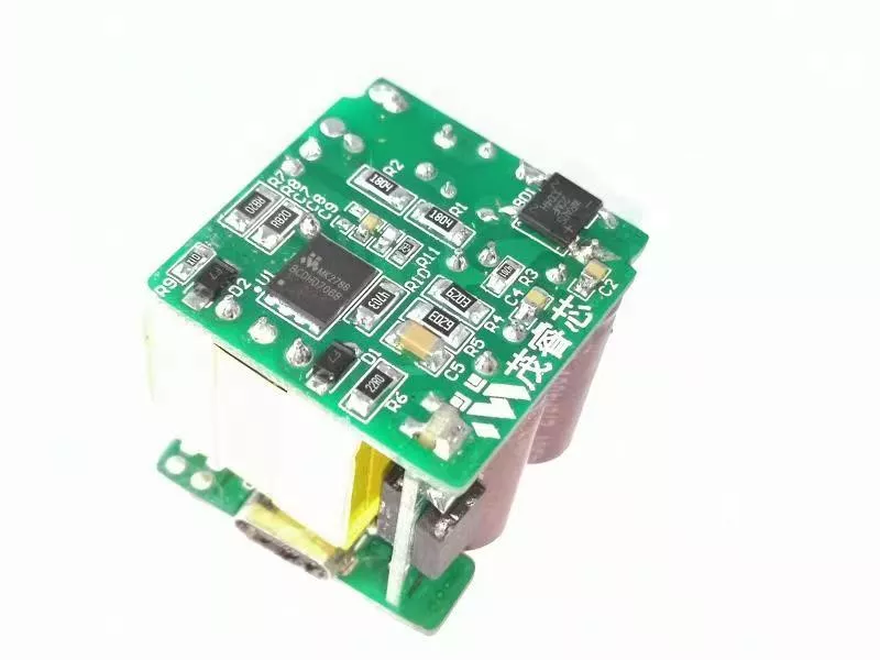

针对高集成氮化镓快充的应用,茂睿芯推出了合封氮化镓芯片MK2787和MK2788,两款芯片功能一致,均支持33W氮化镓快充的应用,分别采用不同ESOP-8和DFN5x6封装方式,满足不同产品的应用需求。此外,茂睿芯还推出了氮化镓直驱控制器以及配套的高频同步整流控制器等产品,为氮化镓快充开发提供完整的解决方案。
茂睿芯MK2787/MK2788
致力于为客户提供最优解,进一步提高PD快充的功率密度,提高GaN系统可靠性,茂睿芯重磅推出33W集成氮化镓PD方案MK2787/MK2788,集成GaN HEMT的ACDC功率开关,MK2787采用ESOP-8封装设计,MK2788采用DFN5x6封装设计,方便客户选用。
MK2787/MK2788采用茂睿芯独有的处于行业领先位置的高压技术,Vcc耐压高达110V,PPS应用无需稳压电路;采用了专利软驱技术,有效降低同步整流管电压应力;采用高频QR控制技术,有效减小变压器尺寸。

C72-C73、C86-C87展位:上海南芯半导体科技股份有限公司

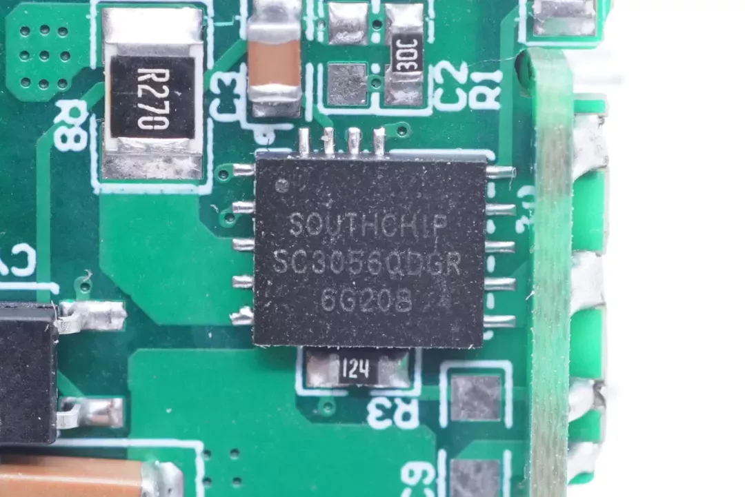

南芯SC3050/SC3056
南芯SC3050/SC3056是一颗高频准谐振反激转换器,具有高能效和高可靠性。转换器内置高压启动电路,可实现超低的待机功耗和超快的启动速度。SC3050/SC3056提供自适应的频率折返用于实现全负载范围内的高效率。在QR和DCM模式下,谷底开通以提高效率。无负载时,芯片以突发模式运行,降低待机功耗。
南芯SC3050/SC3056内部集成650V耐压的氮化镓开关管,同时集成高压启动电路、软启动电路,以及用于超宽输出范围的分段式供电电路。在突发和故障模式下具有超低的工作电流,最高工作频率为175KHz,支持抖频改善EMI性能,支持谷底开通,轻载和空载模式以突发模式运行以降低功耗,提高效率。
南芯SC3056内置0.36欧姆650V氨化镓功率器件,在宽输入范围下,可支持30W~45W的应用,为USB PD快充与开关电源应用提供高能效小体积的解决方案。

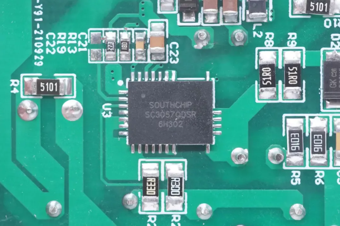

南芯SC3057合封氮化镓芯片将高性能多模式反激控制器、氮化镓驱动、氮化镓开关管、供电和保护等电路集成在一颗散热增强的QFN6*8封装内部。极大减少了外围元器件数量,PCBA面积较少50%以上,并消除传统驱动走线寄生参数对高频开关的影响,使得氮化镓的性能得以进一发挥。
南芯SC3057采用功率走线和控制走线分开的设计,降低高频开关对控制回路的影响,并通过优化的焊盘设计,优化充电器走线设计与电气性能,简化设计开发。南芯SC3057内置165mΩ氮化镓开关管,支持175KHz开关频率,并支持X电容放电。

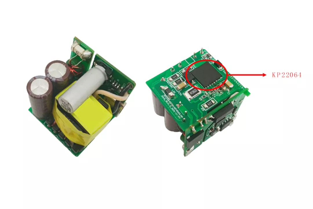

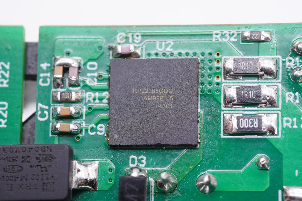

必易微推出了两款合封氮化镓芯片KP22064和KP22066,均采用DFN8X8封装,底部采用面积达90%的散热PAD,两款芯片分别可以用于30W氮化镓快充和65W氮化镓快充电源的设计,简化外围电路。
必易微KP22064
必易微KP22064合封芯片内置0.4Ω导阻氮化镓开关管,采用DFN8X8封装,底部采用面积达90%的散热PAD,工作频率最高可达500KHz,支持最大45W功率输出,适用于30W-45W氮化镓快充设计。
1、
必易微推出多款氮化镓快充解决方案

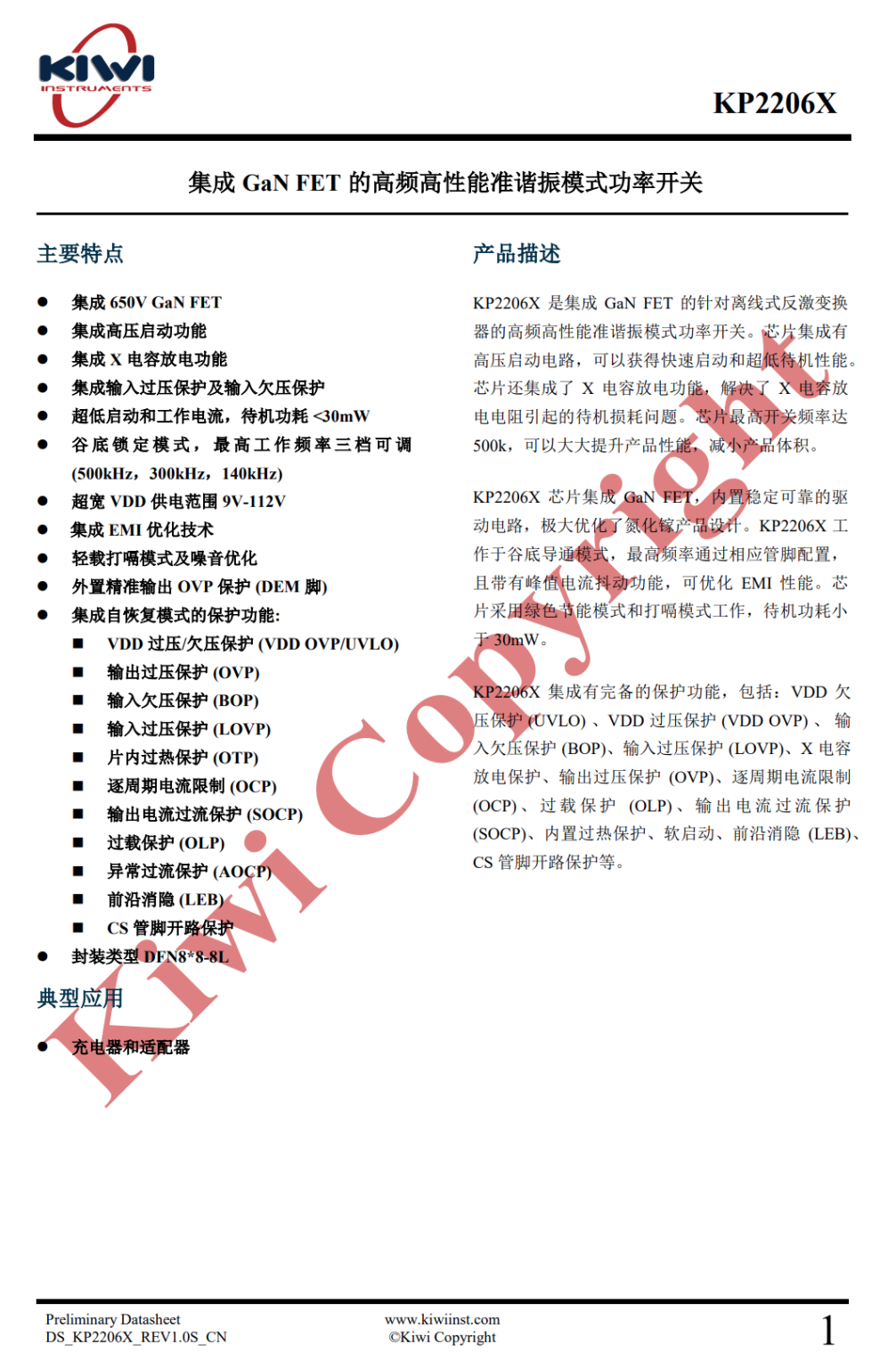

必易微KP22066
必易微KP22066内部集成165mΩ导阻的氮化镓开关管,反激控制器和可靠的驱动电路。芯片内部集成高压启动电路,可缩短启动时间并降低待机功耗。同时还集成了X电容放电功能,可进一步降低待机功耗。同时内置高可靠的氮化镓驱动,提供稳定的6.2V栅极驱动电压。
必易微KP22066采用了负压电流采样技术,驱动回路中没有采样电阻,开通时驱动电压不会受到电流取样电阻压降影响,更加高效。合封技术进一步减小了寄生参数对高频开关的影响,提高整体稳定性。KP22066具有三档工作频率可通过管脚配置,支持140kHz、300kHz、500kHz,支持9-112V供电电压,适配宽电压输出应用。
KP2206X内置峰值电流抖动功能以优化EMI,支持绿色模式和打嗝模式工作,芯片内集成了供电欠压、过压保护,集成输入欠压、过压保护,集成输出过压保护,逐周期电流限制,过载保护,过流保护,过热保护,电流取样电阻开路保护等保护措施。
值得一提的是,KP2206X合封芯片还支持双绕组为芯片供电,具有两个供电引脚,可以根据输出电压,切换供电绕组抽头。当输出电压范围宽且输出电压较高时,芯片可自动切换成低压绕组供电,降低芯片自身损耗。KP22066采用必易微专有的DFN8*8封装,将功率走线和控制走线分离,并采用大面积散热PAD,有效降低温升,具有优秀的散热性能。

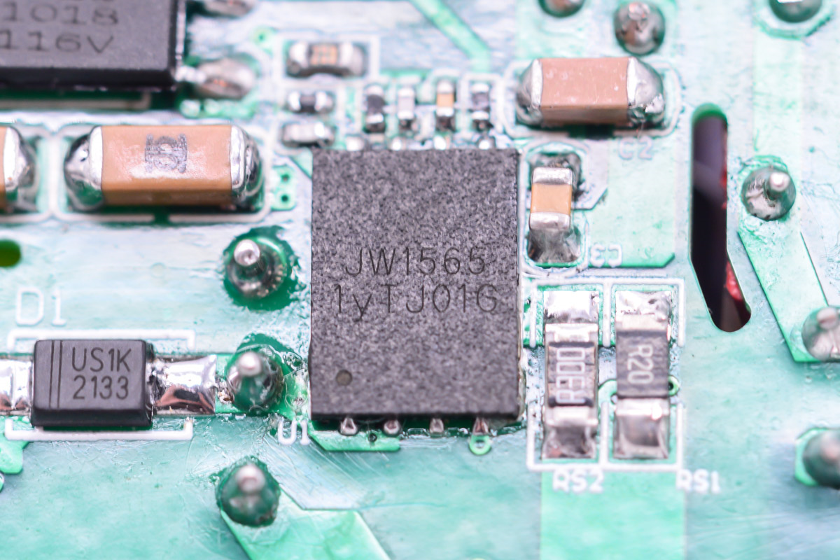

杰华特JW1565
杰华特JW1565采用 6mm*8mm WDFN封装的高集成QR模式合封氮化镓芯片,内部集成了650V,260mΩ氮化镓功率器件,最大工作频率为260kHz。QR控制通过降低开关损耗来提高效率,并通过自然频率变化提高 EMI 性能,同时也可以通过内部最大频率限制来克服 QR 反激的固有缺点。
杰华特JW1565 包含一个用于启动的 HV 引脚,以消除传统的启动电阻并节省待机模式能耗。符合严格的效率法规。此外,当交流输入被移除时,HV 引脚用于X电容放电,这有助于减少X电容电损耗并实现极低的待机功耗。

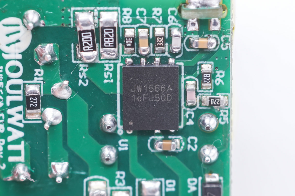

杰华特合封氮化镓芯片JW1566A,在DFN5*6的封装内部集成了反激控制器,氮化镓驱动器和氮化镓功率管,准谐振反激可降低开关损耗,改善EMI,并提高能效。
杰华特JW1566A内置650V耐压,480mΩ氮化镓开关管,芯片支持最高90V供电电压,最高开关频率可达260kHz,内置高压启动电路,具有超低的待机功耗。

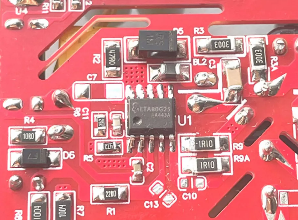

钰泰ETA80G25
钰泰半导体ETA80G25采用SSOP10封装,内置650V耐压,850mΩ D-mode氮化镓开关管。内部开关管漏极连接大面积铜箔散热,可实现良好的散热并满足绝缘耐压要求。
ETA80G25支持90-264V输入,支持27W功率输出。芯片支持CCM/QR/DCM运行模式,满载最高开关频率80kHz,轻载下支持频率折返控制,可实现全功率范围内的高效率。

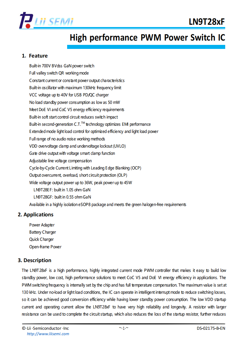

力生美LN9T28EF/GF
LN9T28xF是一款高性能、高度集成的电流模式 PWM 控制器,内部集成了700V氮化镓功率器件,可轻松构建低待机功耗、低成本、高性能的解决方案,以满足应用中的 CoC V5 和 DoE VI 能效。
芯片PWM开关频率由芯片内部设定,具有全温度补偿,最大值设置为 130kHz。在空载或轻载条件下,集成电路可工作于智能中断模式,以降低开关损耗,从而在具有较低待机功耗的同时实现良好的转换效率。
低 VDD 启动电流和工作电流使 LN9T28xF 具有非常高的可靠性和使用寿命。可以使用阻值较大的电阻来完成电路的启动,这样也降低了启动电阻的损耗,进一步降低了系统待机功耗。LN9T28xF 还提供了一个非常全面的自动恢复保护电路,包括逐周期电流限制 (0CP)、具有高低压补偿的输出过载保护 (OLP)、VDD 过压钳位和欠压锁定 (UVLO) 。

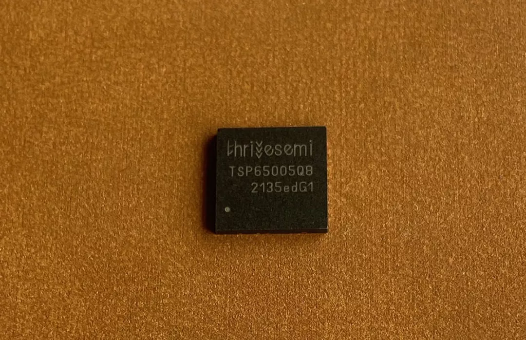

熙素微电子GaNcore系列产品是一款高性能高可靠性电流控制型PWM开关控制氮化镓功率芯片,仅需 +11V 非稳压电源输入,全电压范围内待机功耗小于65mW,满足六级能效标准,并且支持QR/CCM混合模式,芯片耐压650V,结温220度,专有技术降低 GaNFET开关损耗提高产品效率及功率密度,改善产品EMI。
GaNcore 系列中的TSP65015Q8、TSP65016Q8、TSP65025Q8、TSP65005Q8集成多种工作模式,在重载情况下,系统工作频率是130KHz的PWM模式下,在低压输入时会进入CCM模式;在重载情况下,系统工作在QR模式,并采用专有技术,以降低开关损耗,同时结合PFM工作模式提高系统效率。设计人员在快充(PD)等电力电子系统中实现更高水平的功率密度和效率。

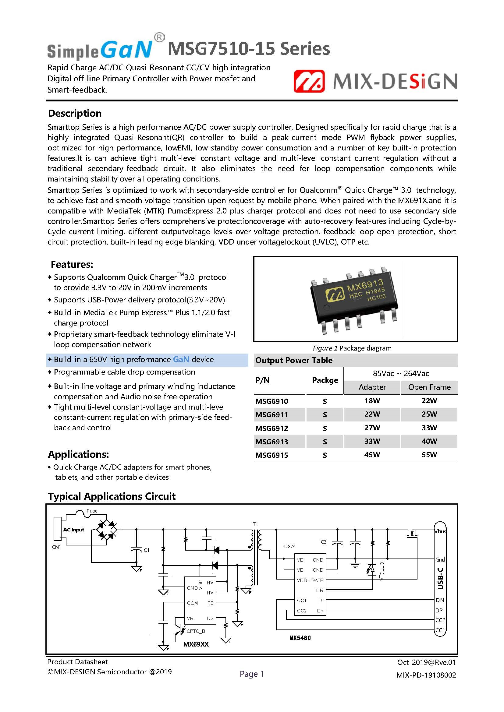

B11展位:苏州美思迪赛半导体技术有限公司
针对高集成快充电源的应用,美思半导体推出了SimpleGaN系列合封氮化镓芯片MSG7511x,该系列氮化镓芯片包含了5款芯片,可以应对45W以内的快充电源开发,其中MSG75110支持最大22W输出功率,MSG75111支持最大25W功率、MSG75112支持最大27W功率、MSG75113支持最大33W功率,MSG75115支持最大45W功率。
美思半导体MSG7511x
美思半导体MSG7511x属于SimpleGaN系列,这是一款高性能 AC-DC电源控制器,内部高度集成的准谐振 (QR) 控制器,氮化镓功率器件等器件,用于构建峰值电流模式 PWM 反激式电源,针对高性能、低 EMl、低待机功耗和许多关键的内置保护功能进行了优化。它无需传统的二次反馈电路即可实现严格的多级恒压和多级恒流调节,还无需环路补偿元件,同时在所有工作条件下保持稳定性。
Smarttop系列经过优化,可与QC3.0技术的次级侧控制器配合使用,可根据手机要求实现快速平滑的电压转换。与 MX691X 配对时,它兼容联发科(MTK)PE2.0 plus 充电协议,无需使用副边控制器 Smarttop 系列提供全面的保护覆盖,具有自动恢复功能,包括逐周期电流限制、不同的输出电压水平超过电压保护、反馈回路开路保护、短路保护、内置前沿消隐、VDD欠压锁定(UVLO)、过温保护等。

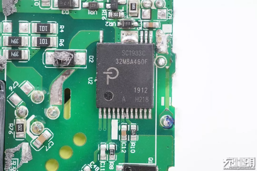

PI SC1933C
PI SC1933C属于PI PowiGaN 系列,是PI推出的首款GaN电源产品,标志着GaN元件在USB PD快充电源上得到全面应用,其高频率低损耗的优势,能够提高充电器的功率密度,减小体积和重量,更加便于携带。
PI SC1933C无需外围元件即可提供精确的恒压/恒流/恒功率,并轻松与外接快充协议接口IC协同工作,因此适用于高效率反激式设计,内置同步整流控制器和反馈,更加节省外部元件。

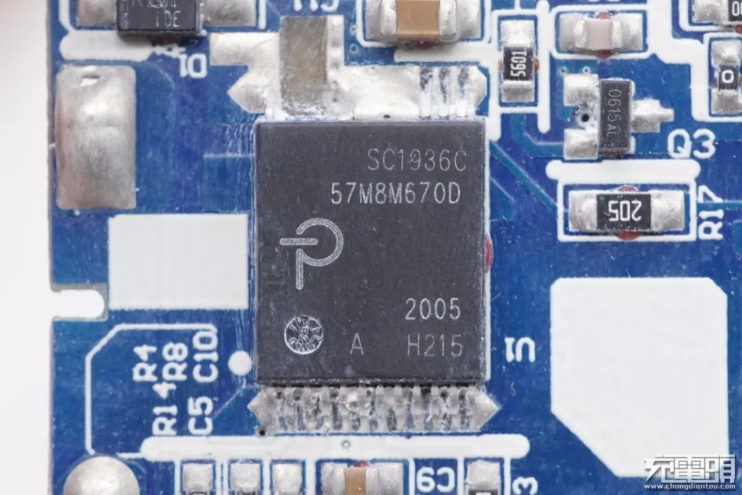

PI SC1936C
SC1936C芯片与SC1933C属于同一系列,都是PI首款内置氮化镓功率器件的PowiGaN主控芯片,内置控制器、氮化镓功率器件、同步整流控制器等,宽电压范围下,适配器壳体中最大75W连续功率。

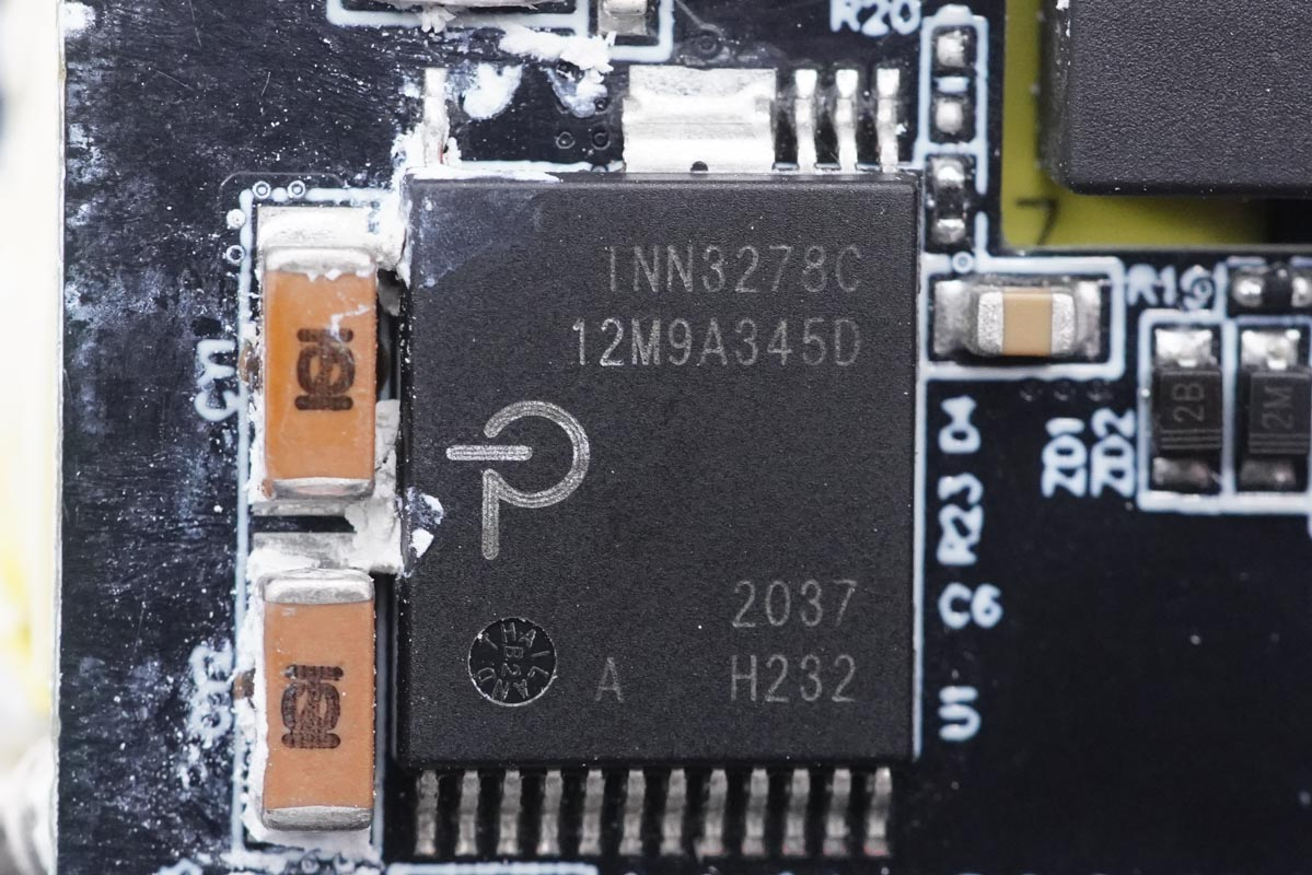

PI INN3278C
PI INN3278是一颗氮化镓主控芯片,内部集成初级开关,同步整流控制器,反馈和恒功率特性的准谐振反激电源IC。其内部集成750V PowiGaN开关管,支持在密闭环境宽电压范围内输出55W功率。

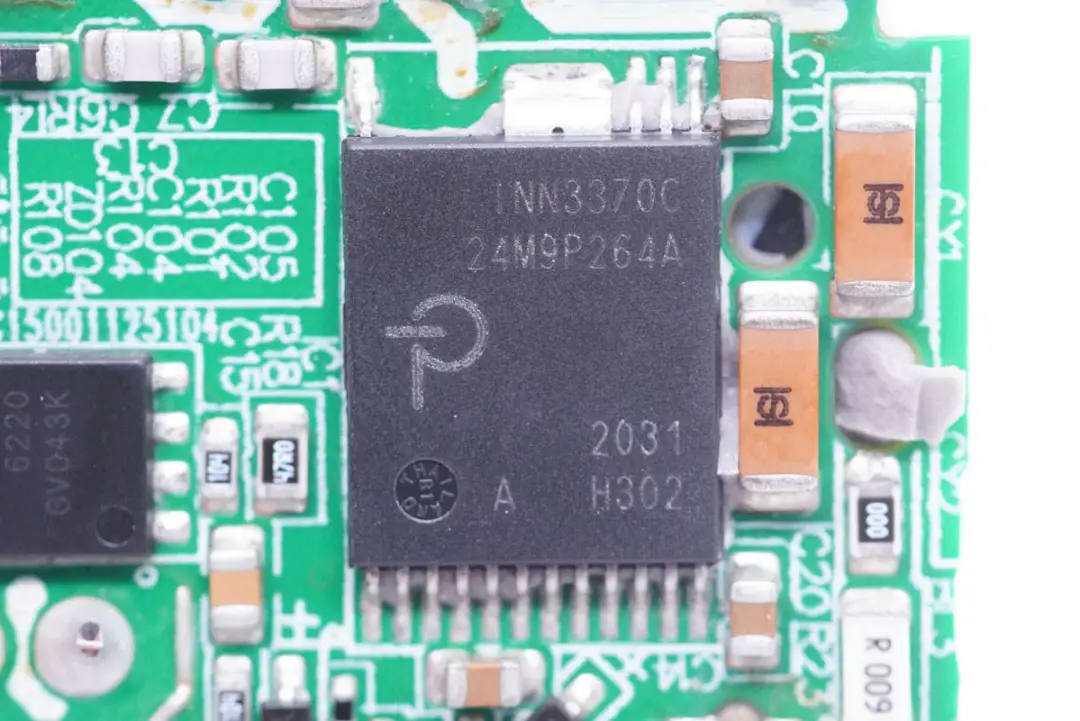

PI INN3370C属于InnoSwitch3-Pro家族,是一颗集成了高压开关、同步整流和FluxLink反馈功能的数控恒压/恒流离线反激式准谐振开关IC,INN3370C使用PowiGaN技术,内置750V耐压GaN开关管,最大支持100W输出,在I2C数传动态高精度控制的同时,INN3370C还内置一路3.6V输出为外置协议IC供电。

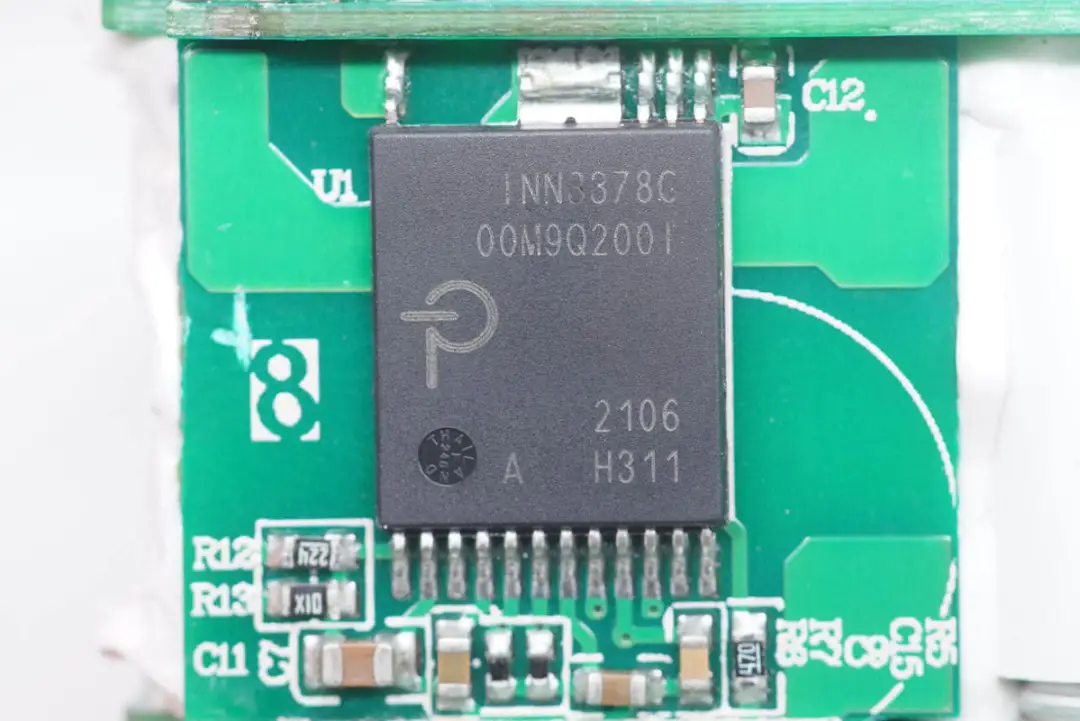

PI INN3378C
PI INN3378C采用PowiGaN技术,属于InnoSwitch3-Pro家族,内置PWM控制器、高压氮化镓功率器件、同步整流控制器等,集成度非常高,并且采用数字总线控制调压。宽电压范围条件下,密闭外壳内可以输出55W功率。

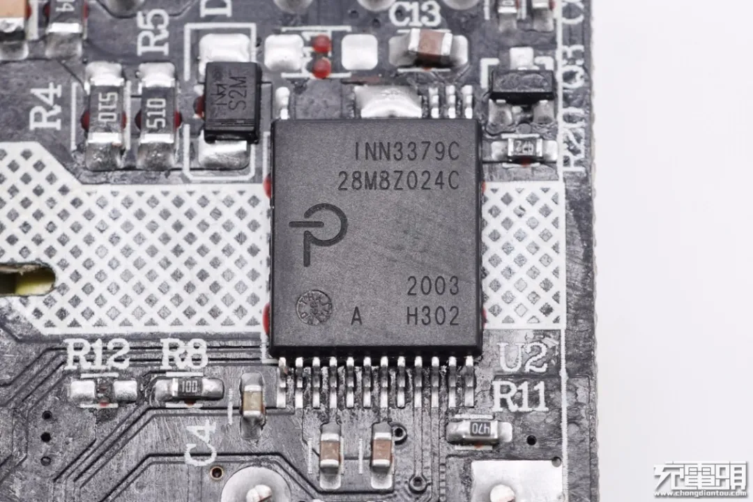

PI INN3379C
PI INN3379C采用PowiGaN技术,属于InnoSwitch3-Pro家族,内置PWM控制器、高压氮化镓功率器件、同步整流控制器等,集成度非常高,并且采用数字总线控制调压。宽电压范围条件下,密闭外壳内可以输出65W功率。

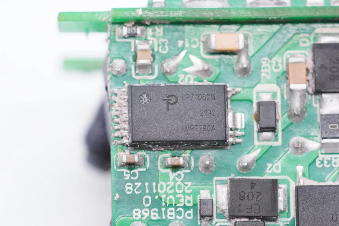

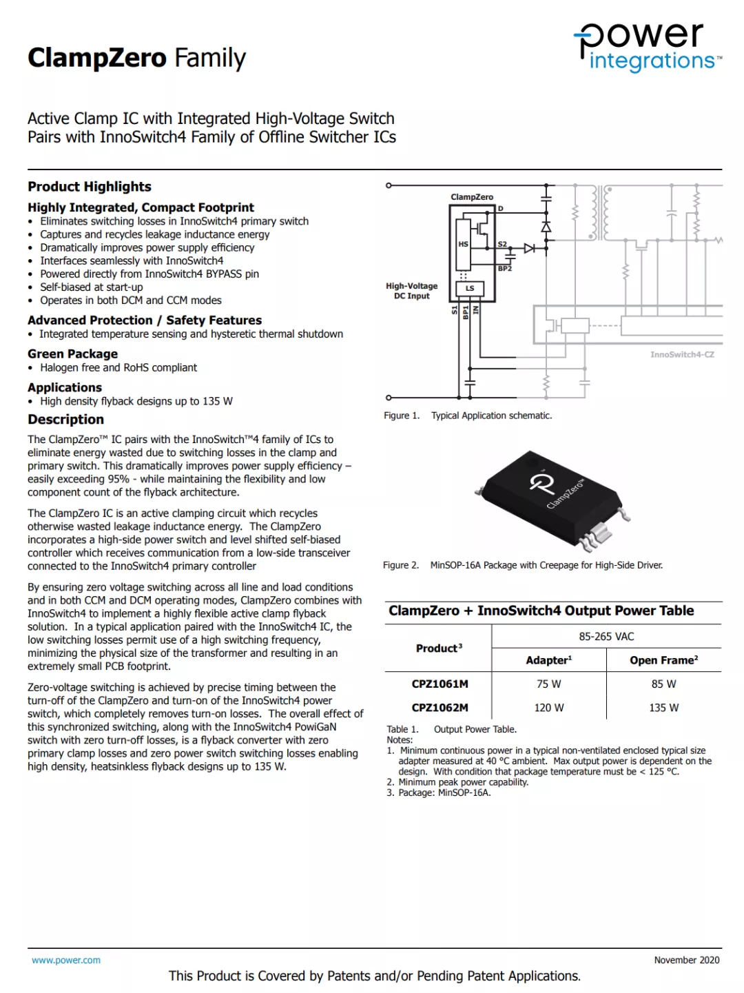

PI CPZ1062M
PI CPZ1062M是一款高度集成的器件可以降低InnoSwitch4主开关的开关损耗,捕捉并回收变压器的漏感能量,并显著地提高能效。PI的ClampZero系列产品内部集成高压开关管和控制器,可无缝连接到InnoSwitch4主控制器上,实现灵活的有源钳位反激方案。
PI CPZ1062M资料信息。

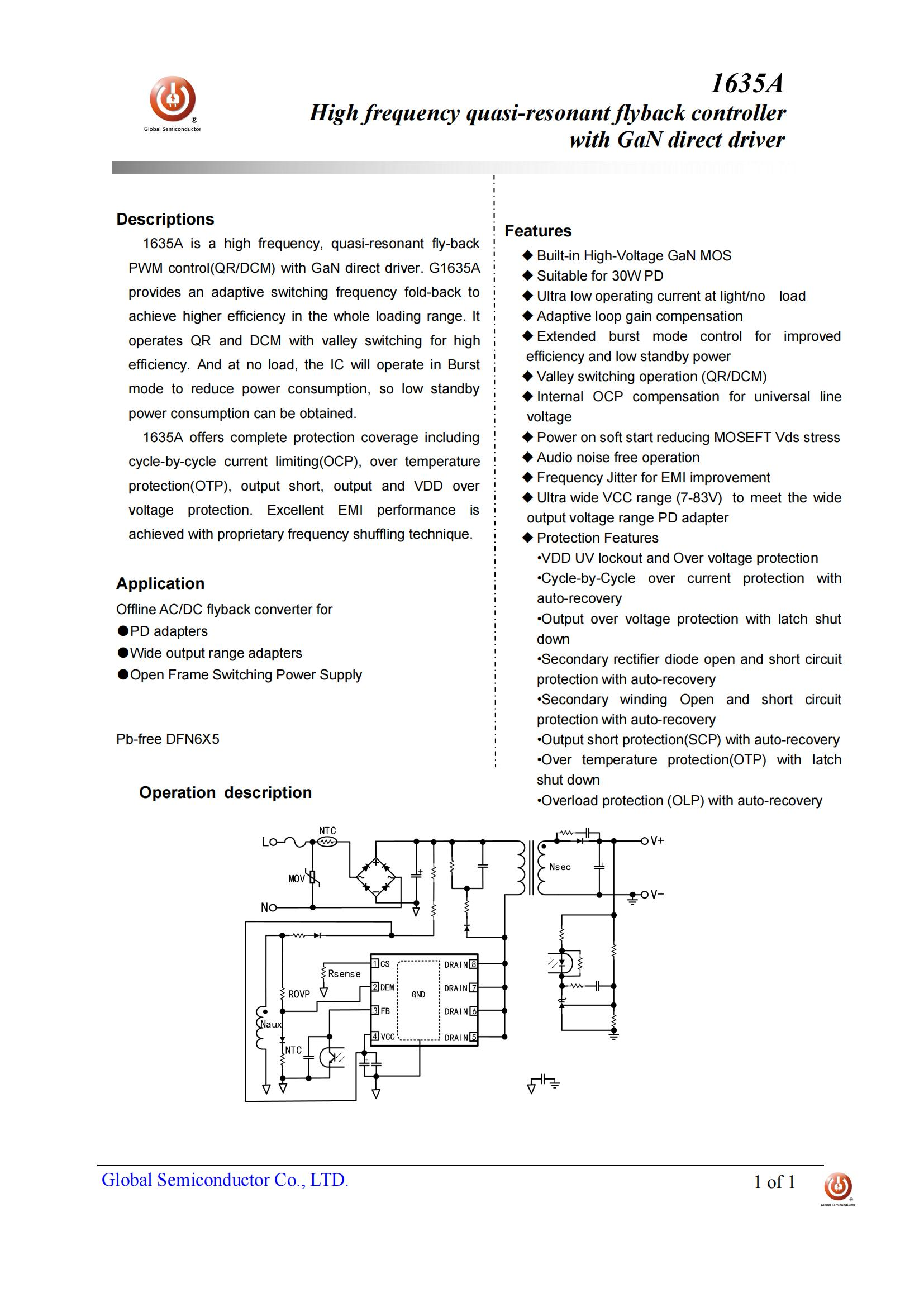

环球半导体针对高集成氮化镓快充的应用推出了合封氮化镓芯片G1635x系列,该系列氮化镓芯片一共包含了三款芯片,其中G1635A适用于30W PD快充设计,G1635B支持45W PD快充设计,G1635C适用于65W PD快充设计。
环球半导体G1635x
环球半导体G1635x系列是具有 GaN 直接驱动器的高频准谐振反激 PWM 控制器 (QR/DCM),内置高压GaN开关管。G1635x系列提供自适应开关频率折返,以在整个负载范围内实现更高的效率。它通过谷值开关操作 QR 和 DCM,以实现高效率,并且在空载时,IC 将工作在 Burst 模式以降低功耗,因此可以获得低待机功耗。
同时,该系列芯片还提供完整的保护范围,包括逐周期限流 (OCP)、过温保护 (OTP)、输出短路、输出和 VDD 过压保护。通过专有的频率混洗技术实现了出色的 EMI 性能。

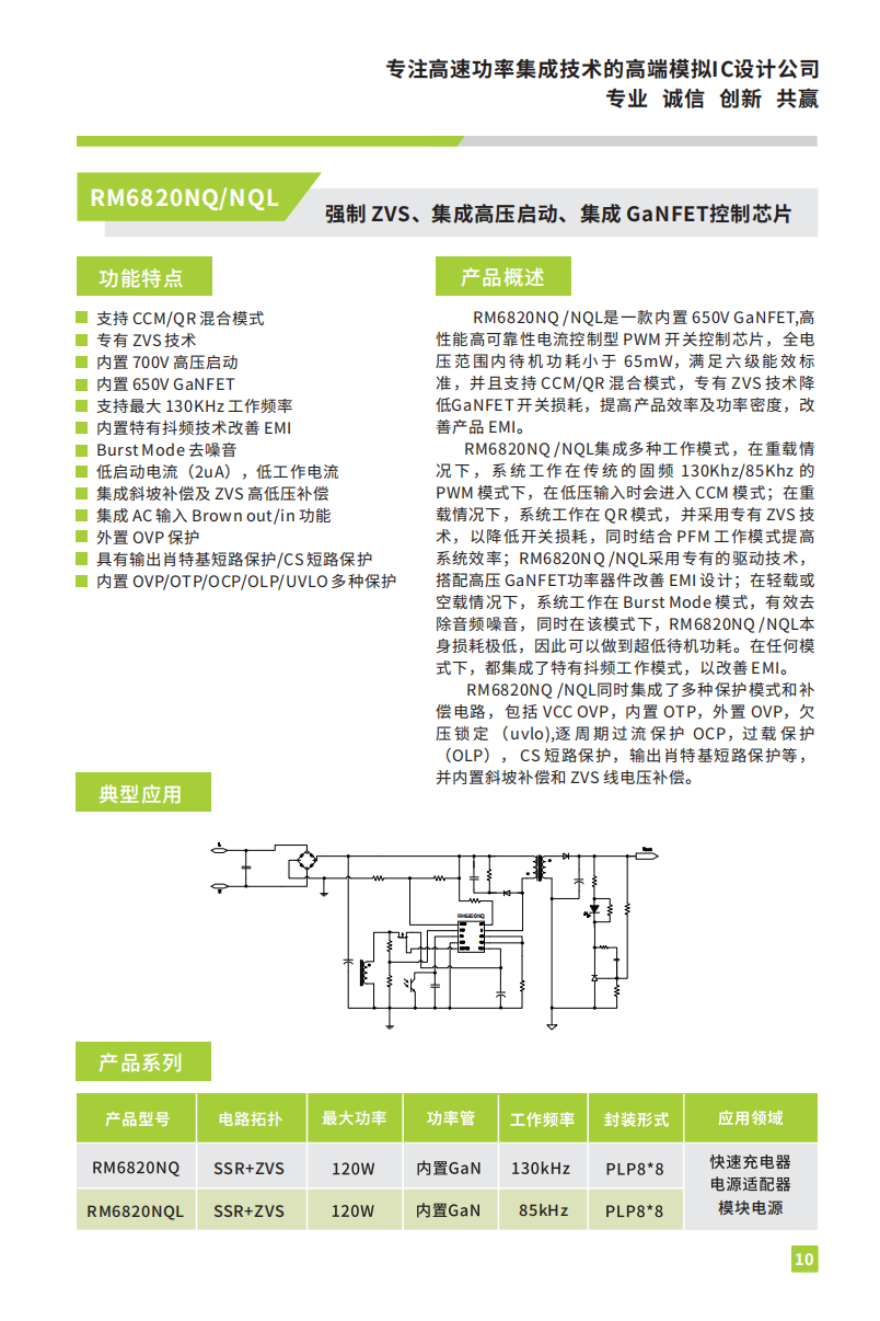

亚成微致力于为客户提供高可靠性的高功率密度快充解决方案,目前已经推出了四款合封氮化镓电源芯片,分别是可支持最大120W输出功率的RM6820NQ/NQL和支持36W输出功率的RM6604ND/NDL。
亚成微RM6820NQ/NQL
亚成微RM6820NQ/NQL是一款集成ZVS反激式开关电源控制器、650V GaN FET、氮化镓驱动器、驱动保护以及高压启动 的 氮化镓功率集成电源芯片,支持最大120W快充,全电压范围内待机功耗小于 65mW,满足六级能效标准。专有 ZVS 技术降低GaNFET 开关损耗,提高产品效率及功率密度,改善产品 EMI。具有小体积、高效率、高性能、低功耗等特点,实现了高可靠、高效率、高集成的小型化大功率快充电源设计要求。
亚成微RM6820NQ/NQL集成多种⼯作模式,在重载情况下,系统⼯作在传统的固频130Khz/85Khz的PWM模式下,在低压输⼊时会进⼊CCM模式;在重载情况下,系统⼯作在QR模式,并采⽤专有ZVS技 术,以降低开关损耗,同时结合PFM⼯作模式提高系统效率。
RM6820NQ/NQL采⽤专有的驱动技术, 搭配⾼压GaNFET功率器件改善EMI设计;在轻载或空载情况下,系统⼯作在 Burst Mode模式,有效去除⾳频噪⾳,同时在该模式下,RM6820NQ/NQL本⾝损耗极低,因此可以做到超低待机功耗。在任何模式下,都集成了特有抖频⼯作模式,以改善EMI。
RM6820NQ/NQL同时集成了多种保护模式和补偿电路,包括 VCC OVP,内置OTP,外置OVP,⽋压锁定(uvlo),逐 周期过流保护OCP,过载保护(OLP),CS短路保护,输出肖特基短路保护等, 并内置斜坡补偿和ZVS线电压补偿。

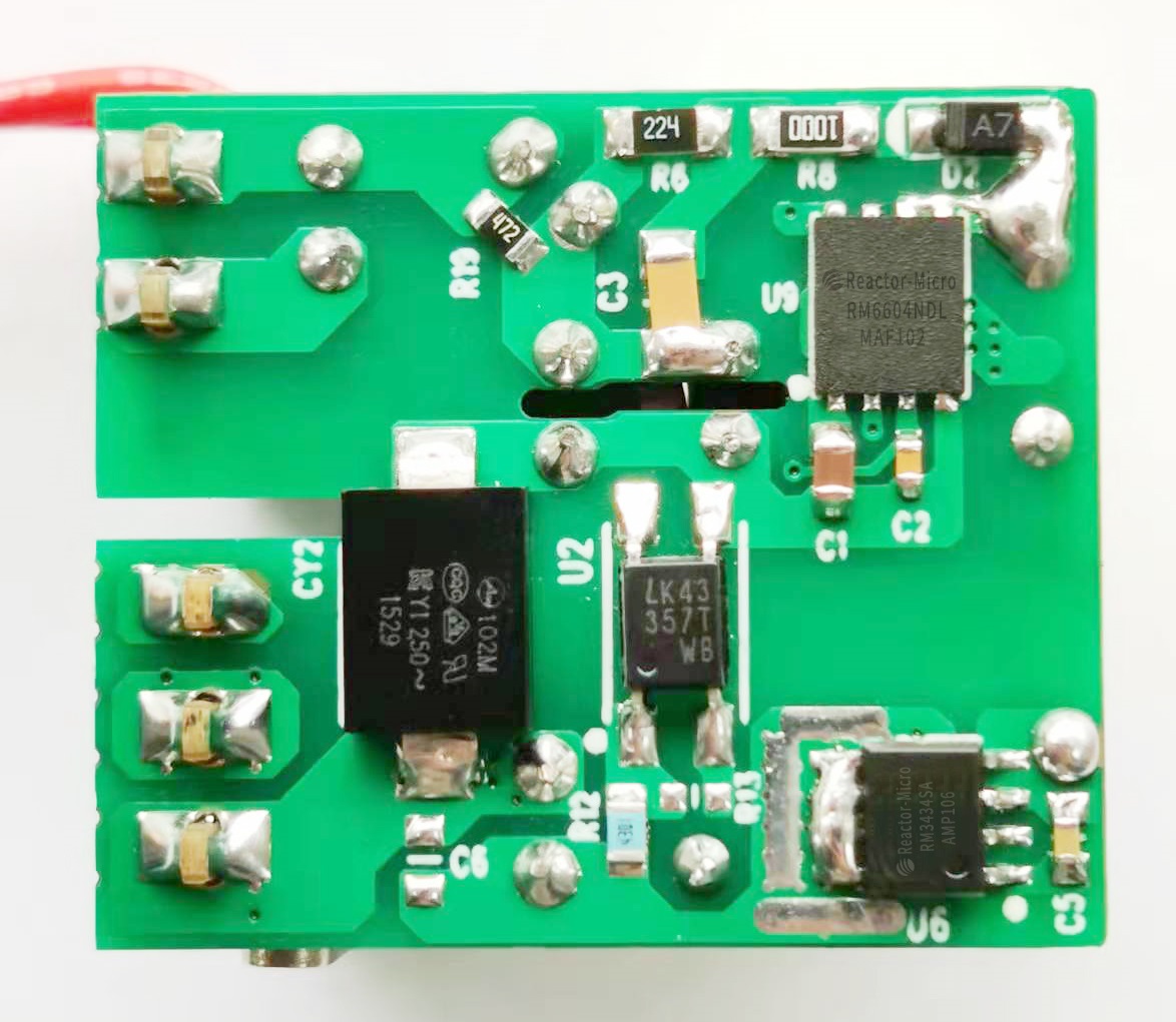

亚成微RM6604ND/NDL
亚成微RM6604ND/NDL是一款集成CCM/QR反激式开关电源控制器、650V GaN FET、氮化镓驱动器、驱动保护以及高压启动 的 氮化镓功率集成电源芯片,支持最大36W快充,全电压范围内待机功耗小于 65mW,满足六级能效标准,具有小体积、高效率、高性能、低功耗等特点,满足快充电源小型化设计要求。此外,芯片采用DFN5*6封装,成本更为优异。
亚成微RM6604ND/NDL集成多种工作模式,在重载情况下,系统工作在传统的固频130Khz/85KHz的 PWM模式下,在低压输入时会进入CCM模式;在重载情况下,系统工作在QR模式,以降低开关损耗,同时结合PFM工作模式提高系统效率。
RM6604ND/NDL采用专有的驱动技术,搭配高压 GaNFET功率器件改善EMI设计;在轻载或空载情况下,系统工作在BurstMode模式,有效去除音频噪音,同时在该模式下,RM6604ND/NDL本身损耗极低,因此可以做到超低待机功耗。在任何模式下,都集成了特有抖频工作模式,以改善EMI。
RM6604ND/NDL同时集成了多种保护模式和补偿电路,包括VCCOVP,内置OTP,外置OVP,欠压锁定(uvlo)逐周期过流保护OCP,过载保护(OLP),CS短路保护,输出肖特基短路保护等,并内置斜坡补偿。

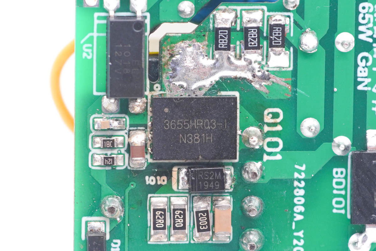

华源HYC3655
华源半导体 HYC3655是一颗DFN8封装的氮化镓合封芯片,采用智能数字多模式控制,支持峰值电流控制模式,重载下采用CCM模式运行,内部集成高压GaN开关管,过载保护周期56mS,支持抖频改善EMI性能,自适应的栅极驱动器可平衡开关损耗及EMI。
HYC3655内部集成650V耐压,165mΩ导阻的氮化镓开关管,开关频率为89KHz。支持输出过压保护,支持变压器磁饱和保护,支持芯片供电过压保护,支持过载保护,支持输出电压过压保护,支持片内过热保护,支持电流取样电阻开路保护,待机功耗小于75mW,具有低启动电流。

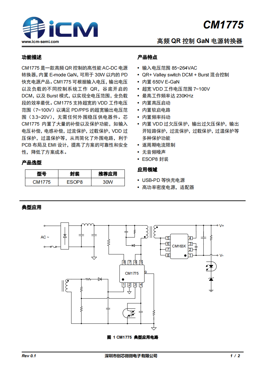

创芯微CM1775
创芯微CM1775 是一款高频 QR 控制的高性能 AC-DC 电源转换器,内置 E-mode GaN,可用于 30W 以内的 PD快充电源产品。CM1775可根据输入电压,输出电压以及负载的不同控制系统工作 QR,谷底开启的DCM,以及 Burst 模式,以实现全电压范围,全负载段的效率最优。
创芯微CM1775 支持超宽的 VDD 工作电压范围(7~100V)以满足 PD/PPS 的超宽输出电压范围(3.3~20V),无需任何外围稳压供电器件。芯CM1775 内置了大量的补偿以及保护功能,如输入电压补偿,电感补偿,过流保护,过载保护,VDD 过压保护,过温保护等,从而简化了外围电路,利于PCB 布局及 EMI 设计,提高了方案的可靠性和安全性,降低了方案成本。
