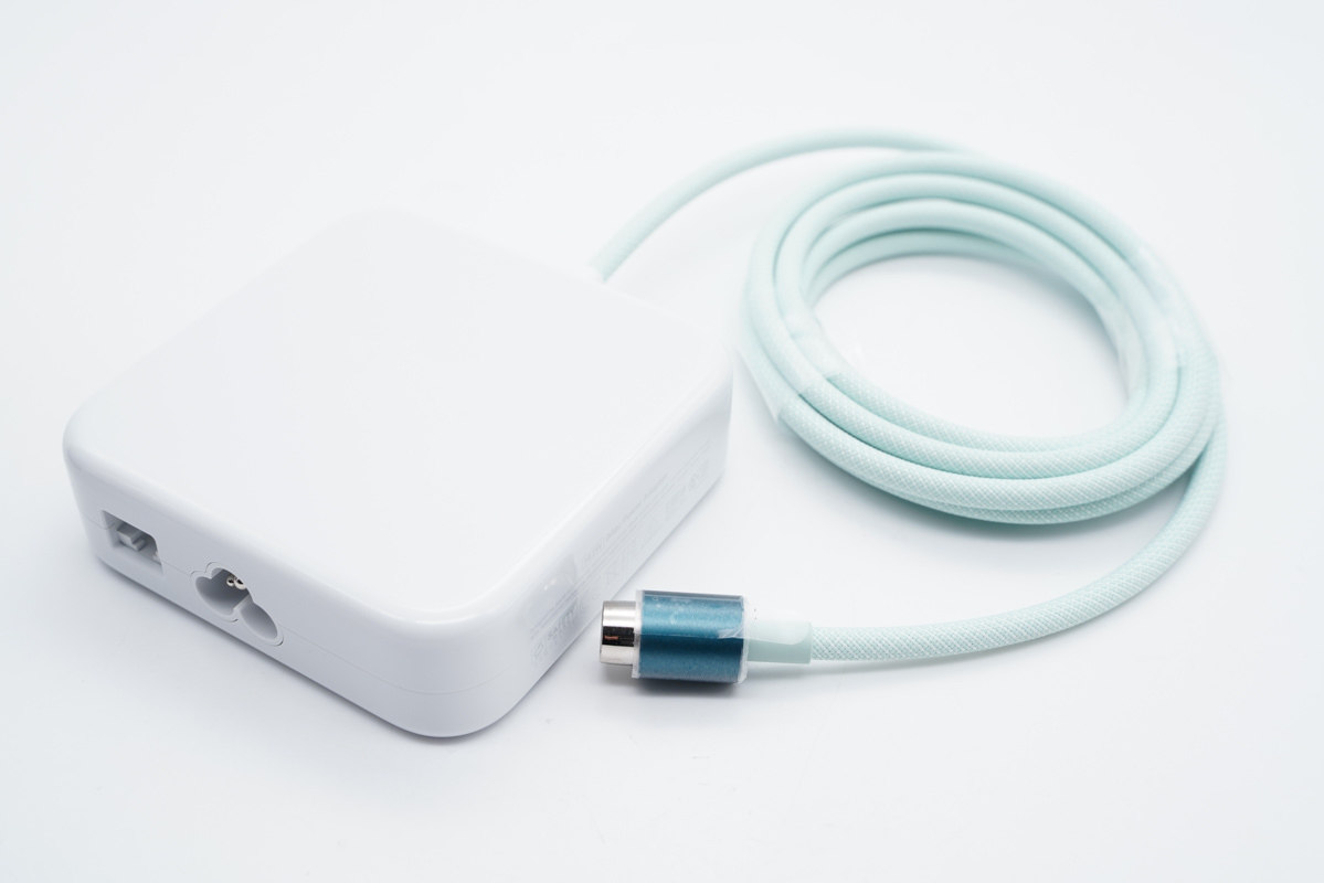

一、苹果iMac适配器磁吸线外观
适配器电源输入端,除了梅花接口,还设有一个RJ45网线插口。
RJ45网线插口特写,两侧设有球状金属弹片。

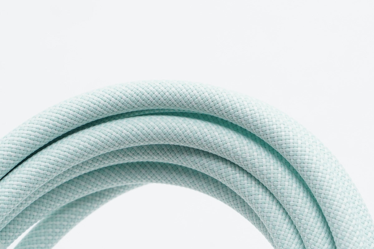

另一端输出线缆做了抗弯折处理。
线缆编织外衣使用白、绿细线编织而成,手感粗糙但整体无毛刺,工艺很好。

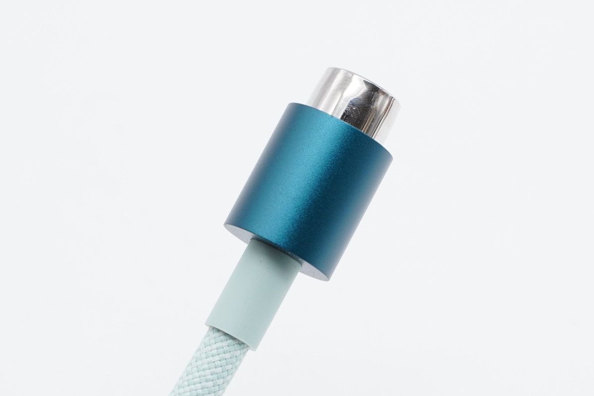

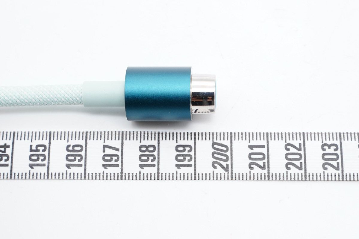

线缆端头采用铝合金材质外壳,表面阳极氧化呈蓝色。

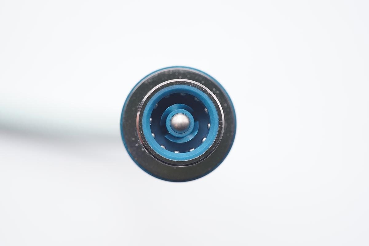

端头虽为圆柱造型,但是和常见的DC圆头差别还是很大的,内部不仅有一圈触点,还有旋转定位装置。
端头内部有12个触点,用于支持网络连接。
测得线缆长度约为2米。

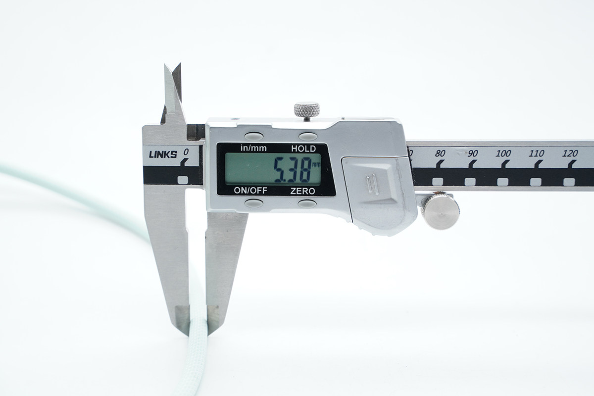

线身直径约为5.38mm。

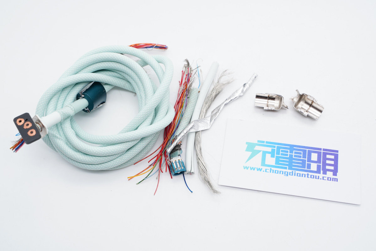

二、苹果iMac适配器磁吸线拆解

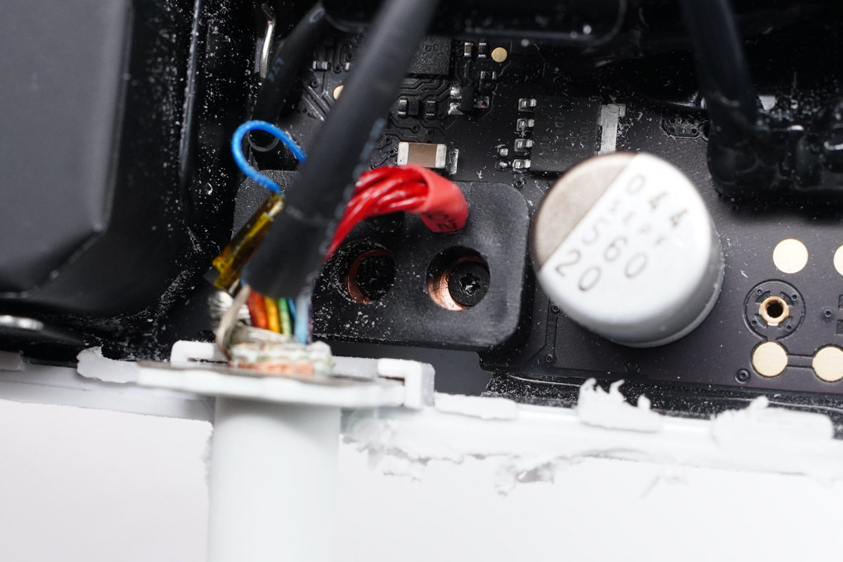

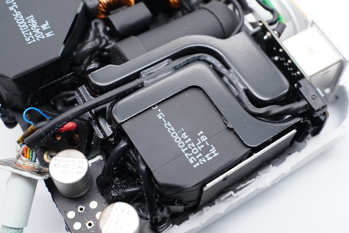

将适配器外壳拆开。

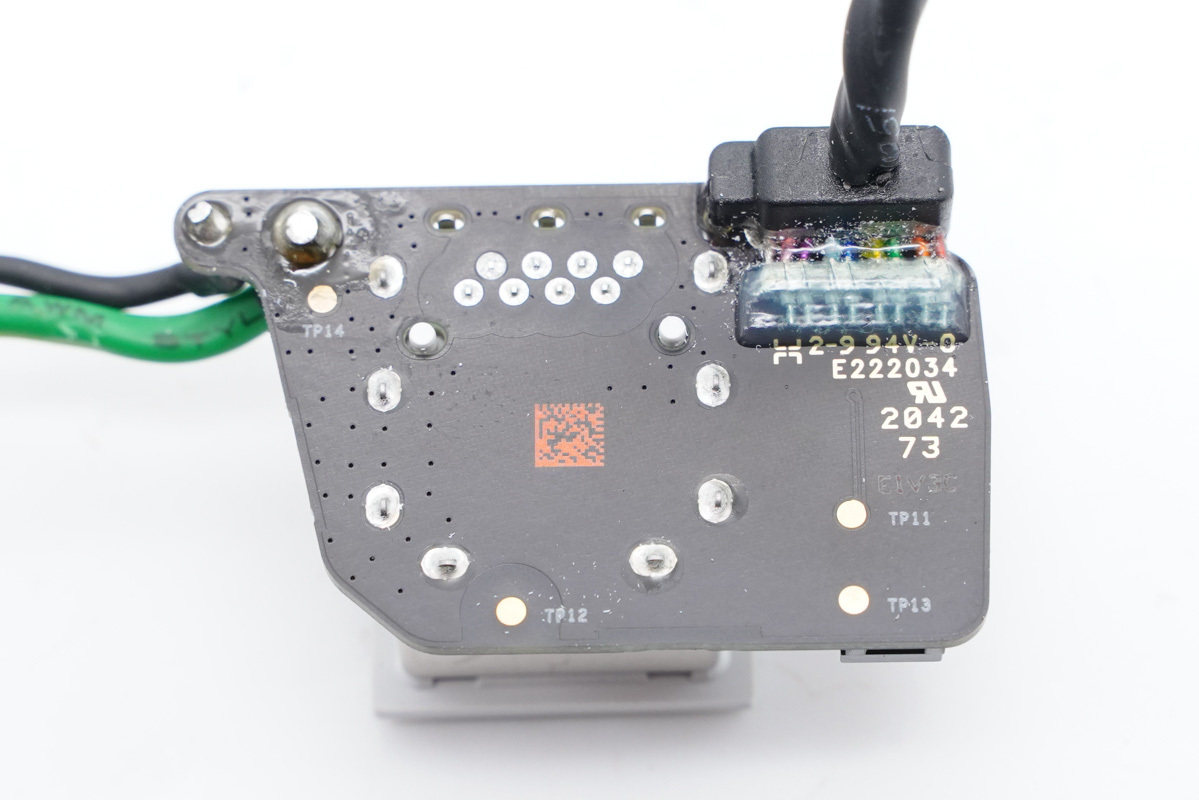

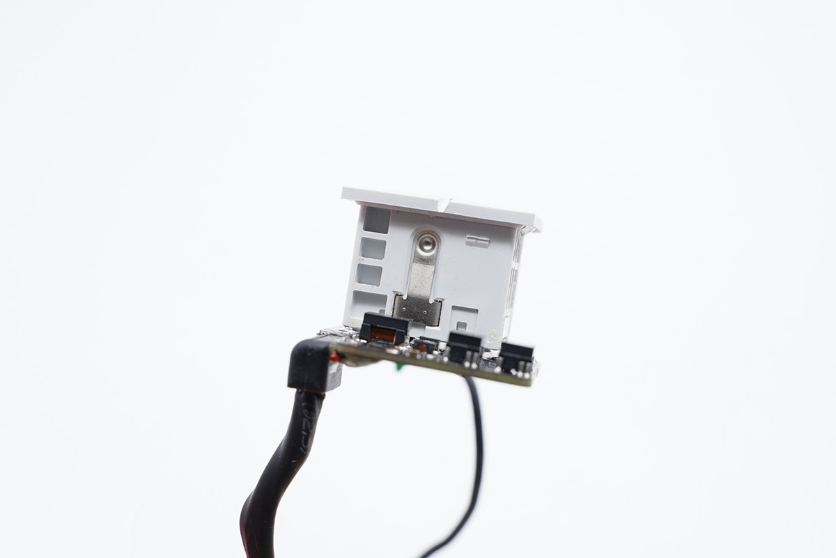

RJ45网线插口焊接在小板上,背面连有一组导线,外套绝缘管保护。导线嵌在绝缘塑料壳间的凹缝里,并打胶固定。
小板正面一侧设有网络变压器和滤波电感。
小板背面线芯焊接处注塑保护。

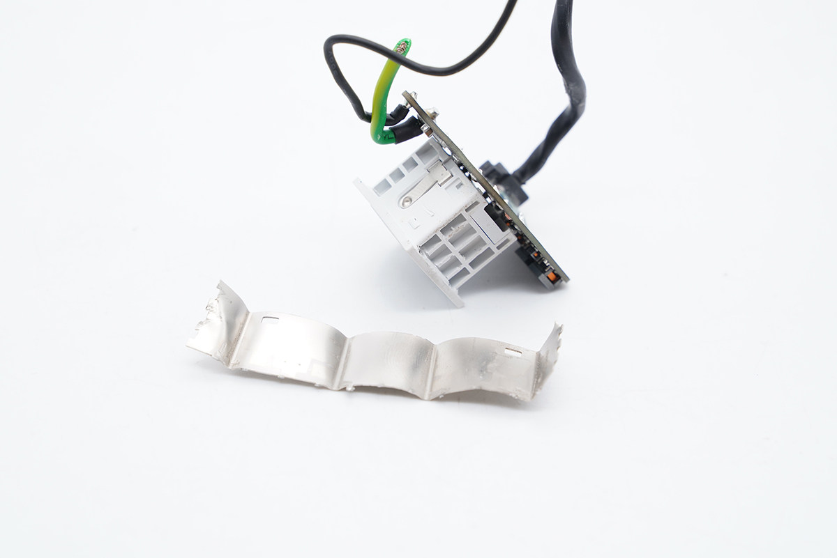

RJ45插座外套金属壳屏蔽加固。
两侧金属片嵌在凹槽内,上端冲压成球状。
母座底部两侧设有固定柱,数据传输针脚和小板锡焊。
适配器输出端,有线网络线芯和电力线芯分组十分明显,很容易区别。

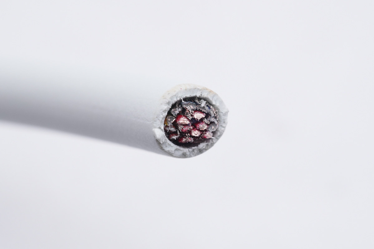

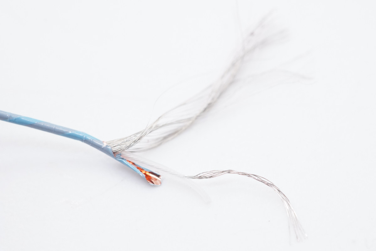

将线身剪断,从截面处可以看到内部有很多线芯。

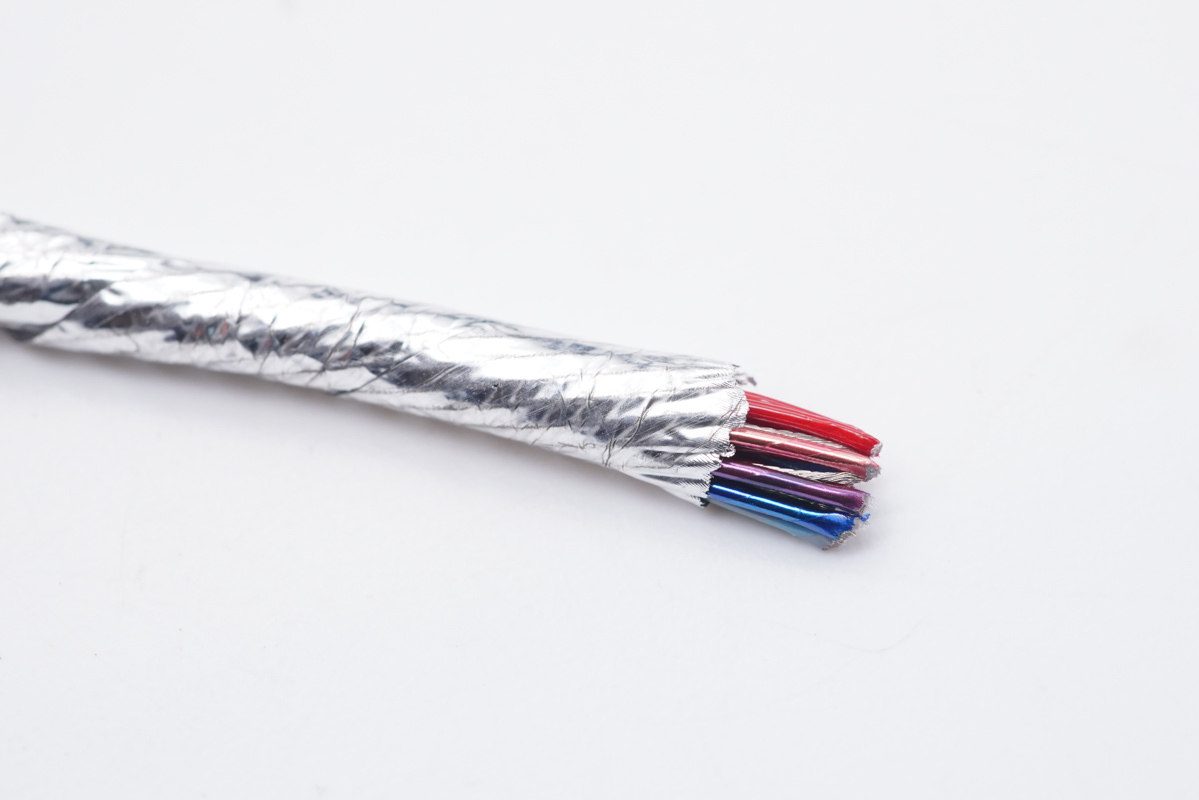

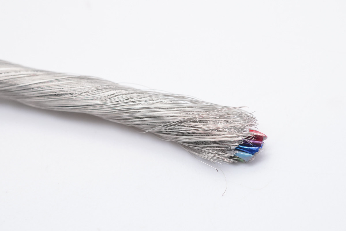

将外皮割开,里层是金属屏蔽网。
此外还使用屏蔽锡纸包裹线芯加强抗干扰能力。
线芯螺旋缠绕,更加紧实同时提升抗拉性能。
截取一部分来看看线芯详细设计。

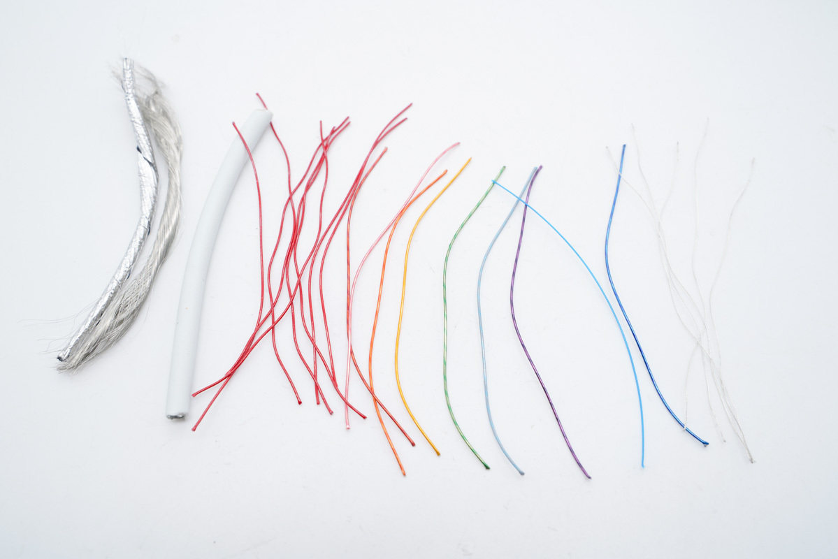

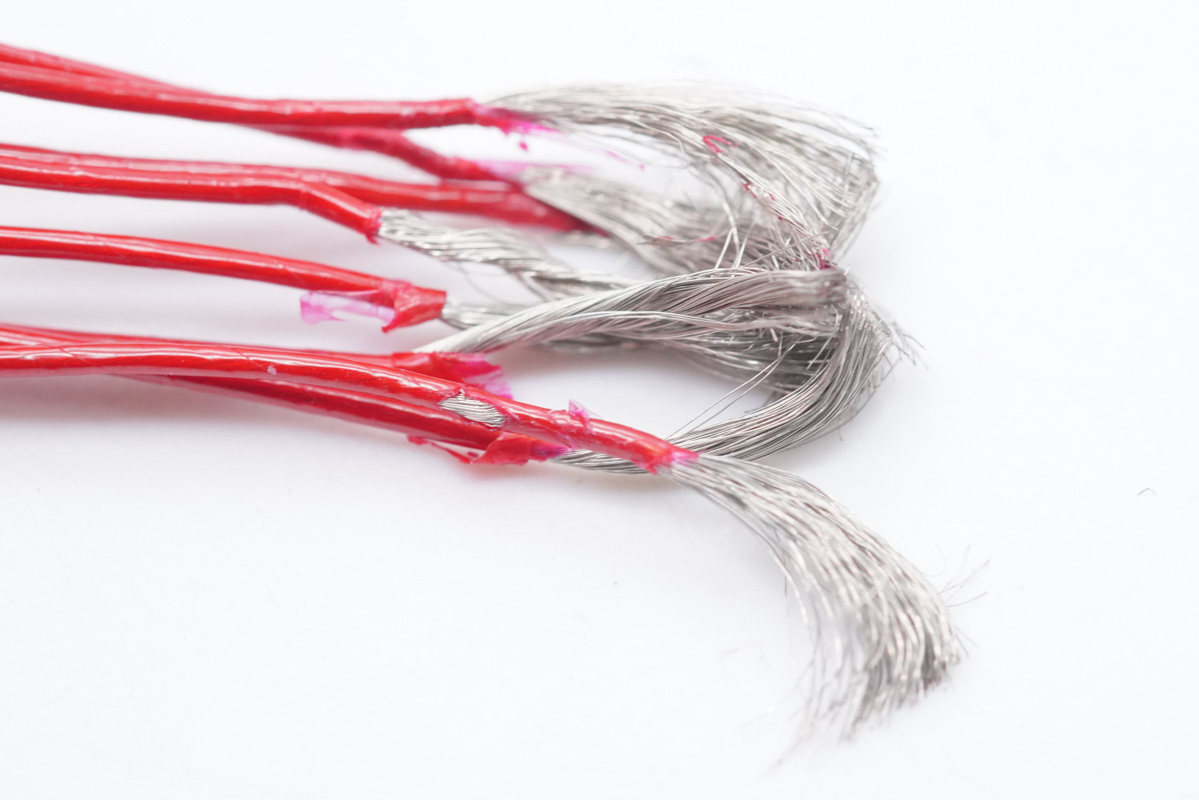

电力线芯一览,正极是红色的,一共有8根。

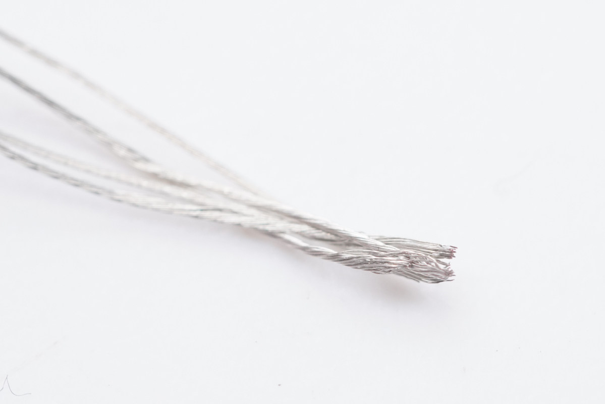

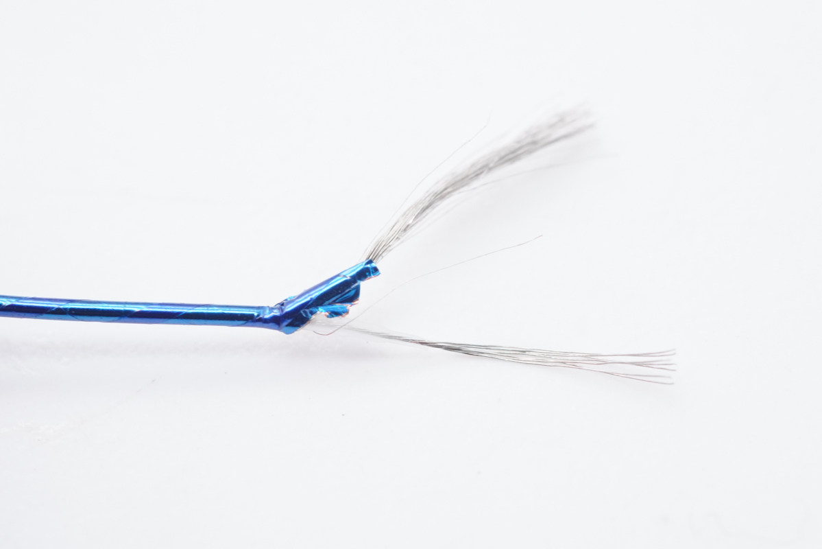

此外还有四根是裸露的,镀锡铜丝组成,与外层的屏蔽网共同组成负极。

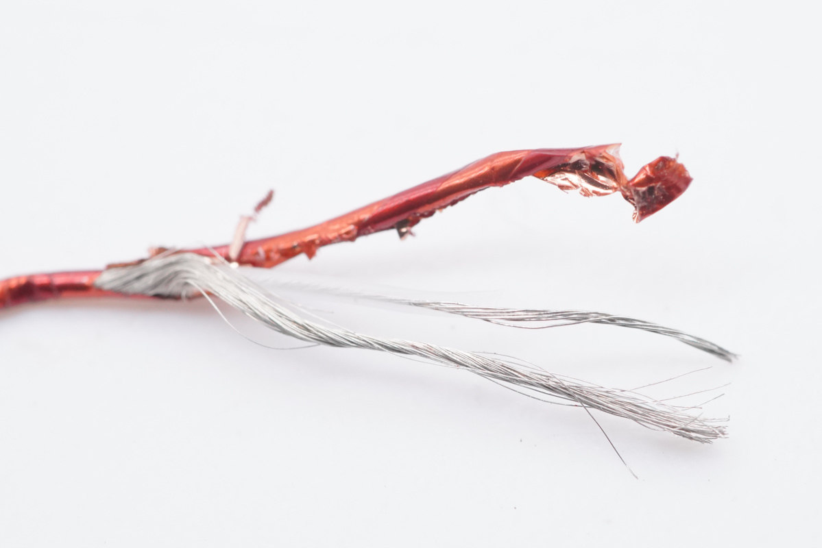

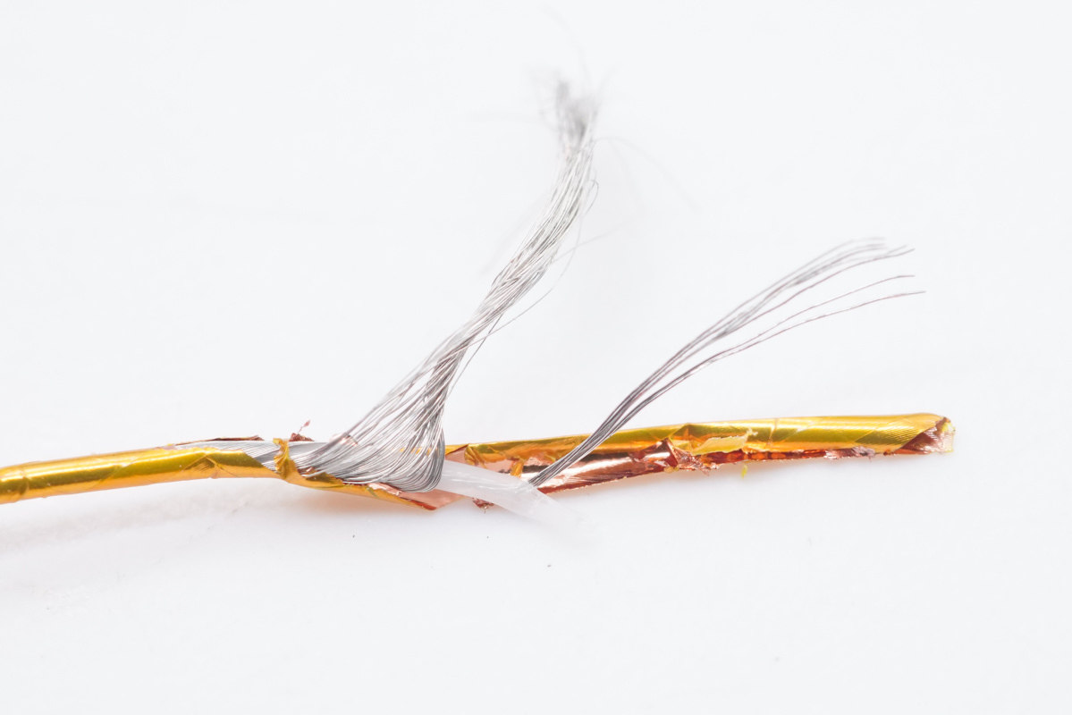

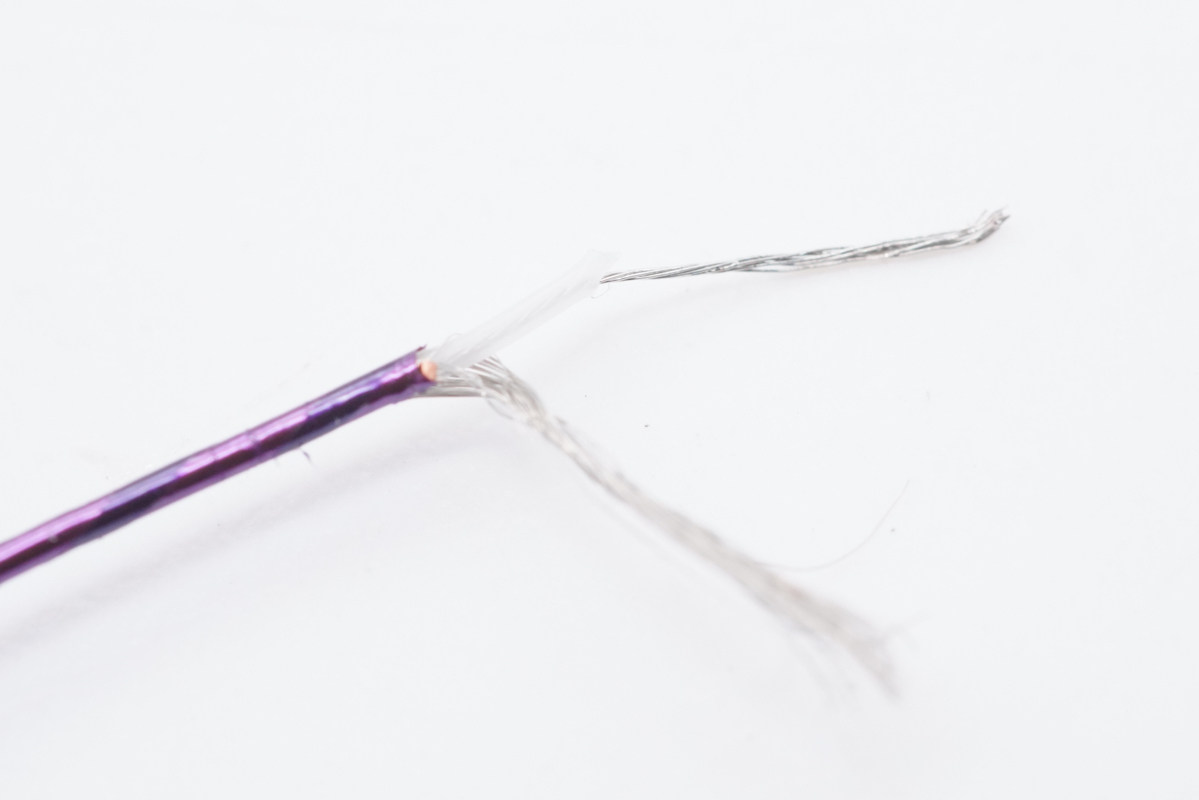

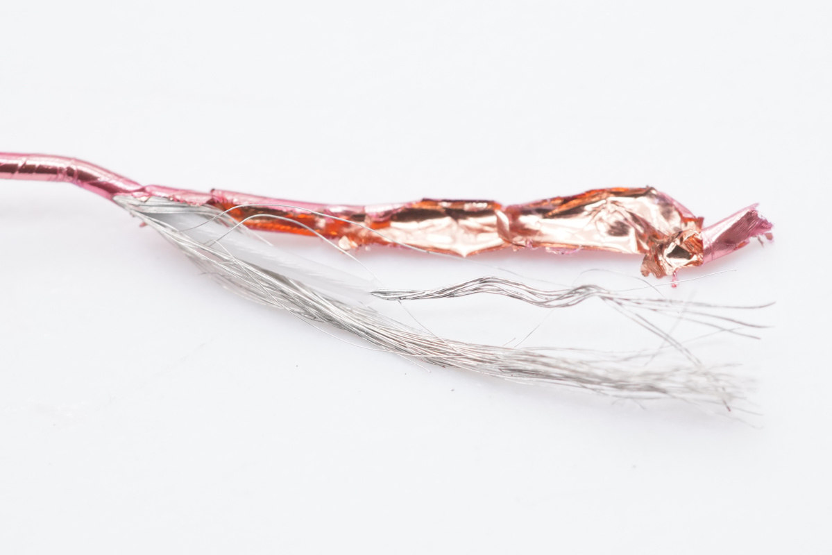

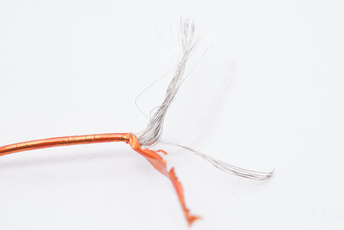

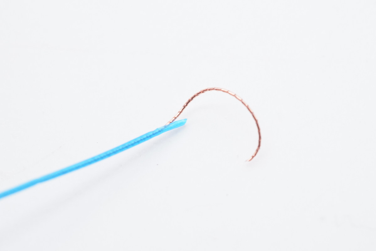

用于有线网络的线芯为了加强抗干扰能力,设计更加复杂,从外到内依次是塑料外皮、屏蔽铜箔、屏蔽网,中心传输线芯套有绝缘塑料层,为同轴线缆。其余的线芯也是一样的设计,就不再赘述了
另一根线芯特写。
橙色线芯特写。
金色线芯特写。
蓝色线芯特写。
绿色线芯特写。
紫色线芯特写。
蓝色线芯特写。
还有一根蓝色线芯内部是铜箔缠绕抗拉线组成。

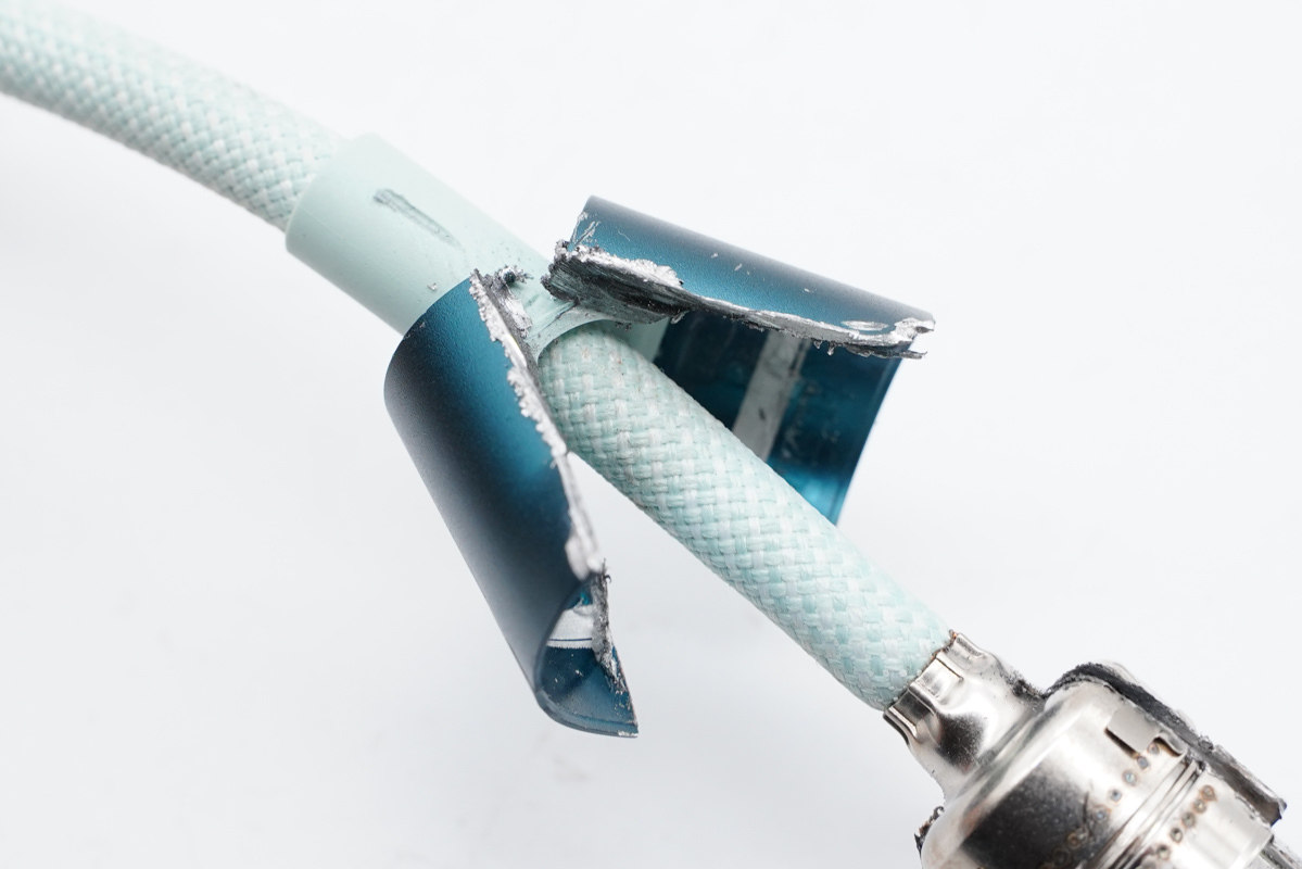

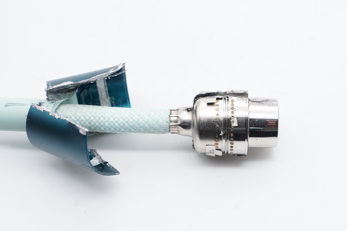

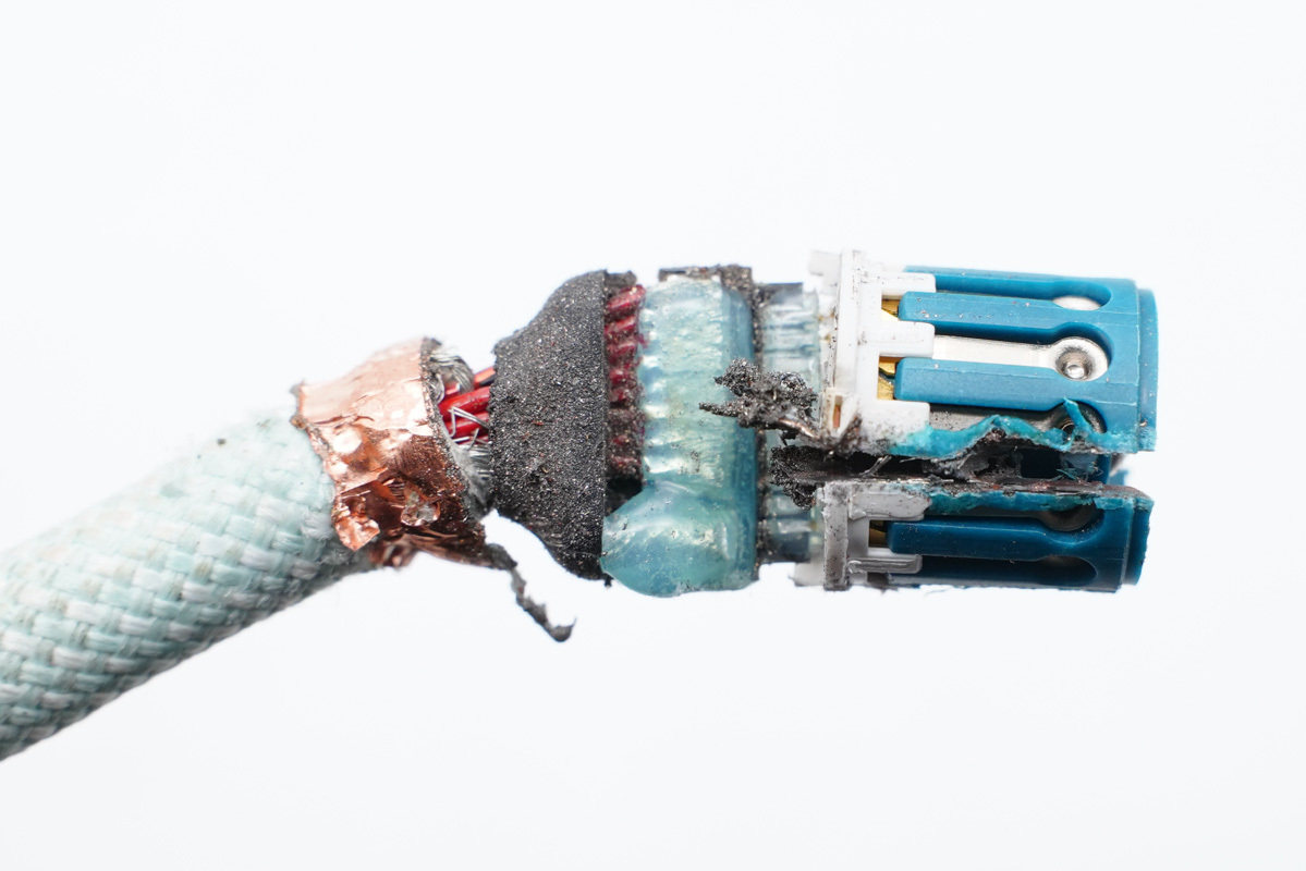

将线头最外层金属壳切割开。
内层金属壳双重点焊固定成为一个整体,线缆外衣轧紧防绷散。
将内层金属壳切割开,内部固定有环状磁铁,磁力吸附iMac。
小板上注塑对线芯进行加固保护,蓝色塑料壳侧身设有12个凹槽,用于隔离固定12个触点的金属片。

“将网线插口移到适配器上”看着简单,实际上充电头网通过拆解发现,相关设计确实也很直观,除适配器内设有网络变压器外,便是采用一组同轴线芯实现端到端的连通,并无所谓的黑科技,有线网卡及切换电路等元件还是置于iMac内。
不过虽说主要是负责简单的连通功能,但是是将线芯直接塞入适配器中,因此对抗干扰还是很看重的,通过拆解也发现线芯里里外外做了多重抗干扰设计,毕竟有线连网看重的就是其稳定性,若连这都不能保证,设计得再漂亮也是没有意义的。
