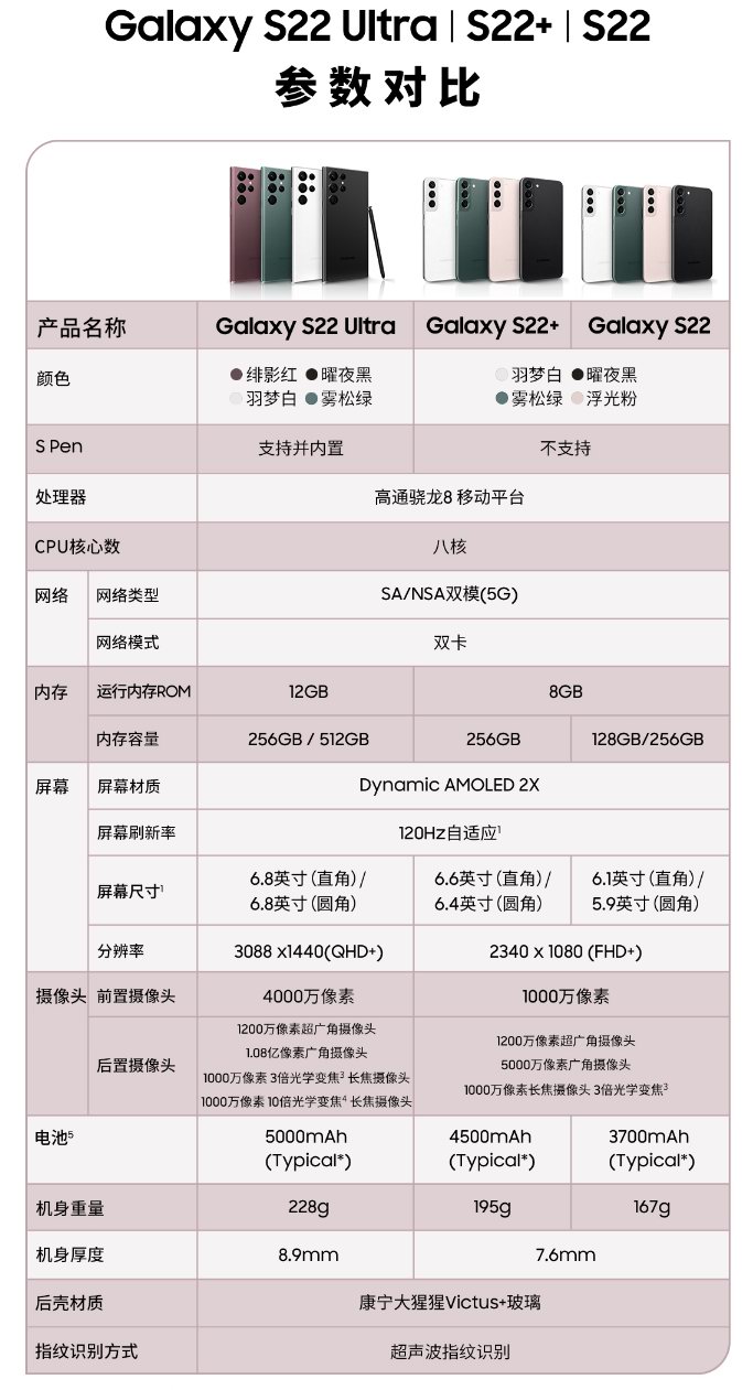

三星Galaxy S22系列全系列标配高通骁龙8移动平台,依赖其强大的性能为用户提供流畅体验。S22 Ultra配备6.8英寸微曲高清屏,3088x1440分辨率,后摄为1.08亿像素主摄,1200万像素超广角,10倍光变长焦+3倍光变长焦。S22+屏幕尺寸为6.6英寸,S22屏幕尺寸为6.1英寸,分辨率相同均为2340x1080,后摄为5000万像素主摄,1200万像素超广角,3倍光变长焦。
在快充续航上,电池容量方面,三星Galaxy S22 Ultra、S22+、S22电池容量分别为5000mAh、4500mAh、3700mAh;充电功率上,S22 Ultra、S22+支持45W超级加速充电,S22支持25W超级加速充电。三种电池容量规格,两个快充性能规格。

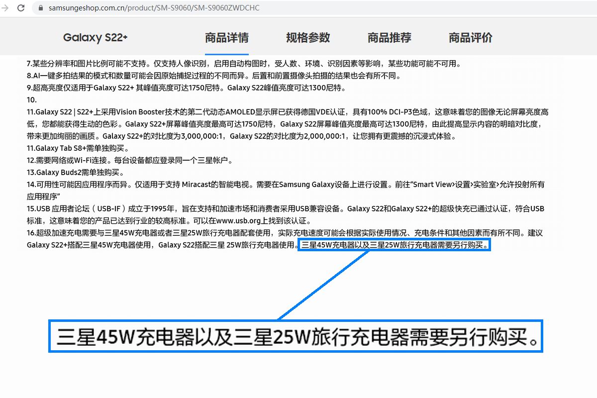

从三星Galaxy S22 Ultra、S22+、S22官方信息页最底部的备注中可以看到,S22全系列充电器都需要自行购买,也让S22系列成为首款不配送充电器的骁龙8移动平台旗舰手机。
在三星中文官网中,对三星Galaxy S22系列手机是否标配充电器也做了详细说明。目前由于手机在首发上市阶段,不排除代理商为了吸引消费者,会单独赠送耳机、充电器礼包。不过据充电头网了解到,这些行为均为代理商自发促销行为,不代表三星官方。

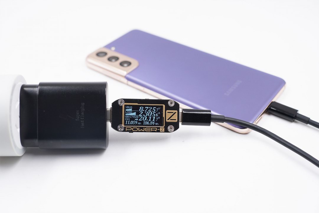

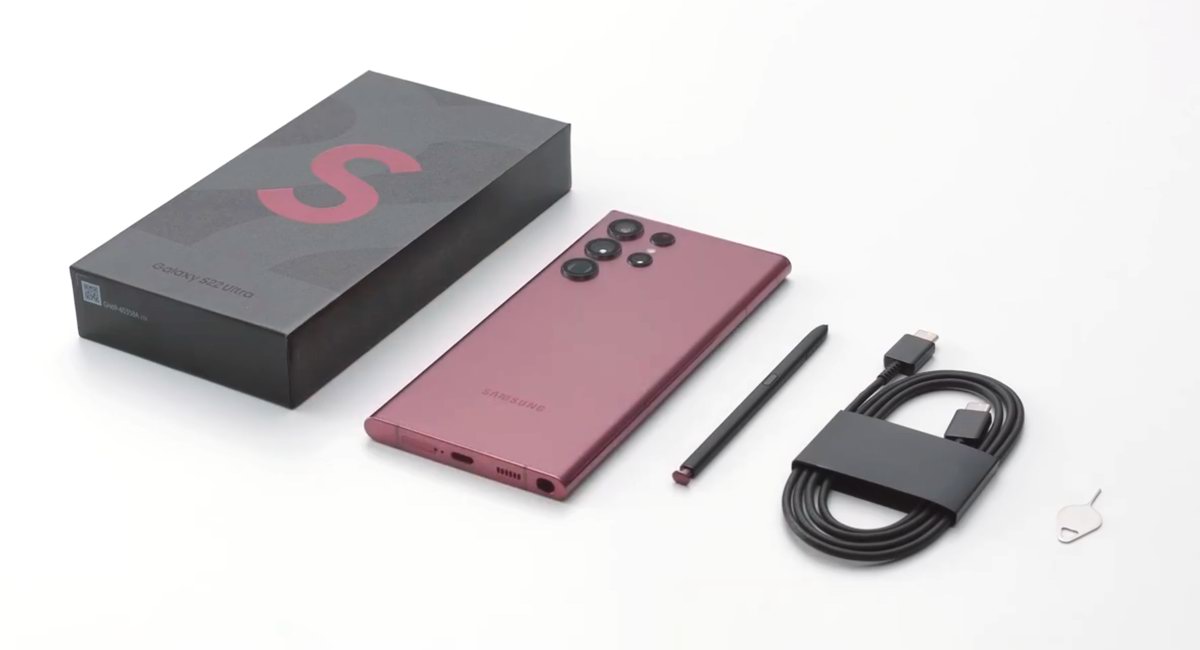

开箱物品一览,三星S22 Ultra仅包含手机本体、Spen、数据线、卡针,三星S22系列取消标配充电器,这也是继苹果后,又一家全球企业以不配送充电器来响应低碳环保理念。

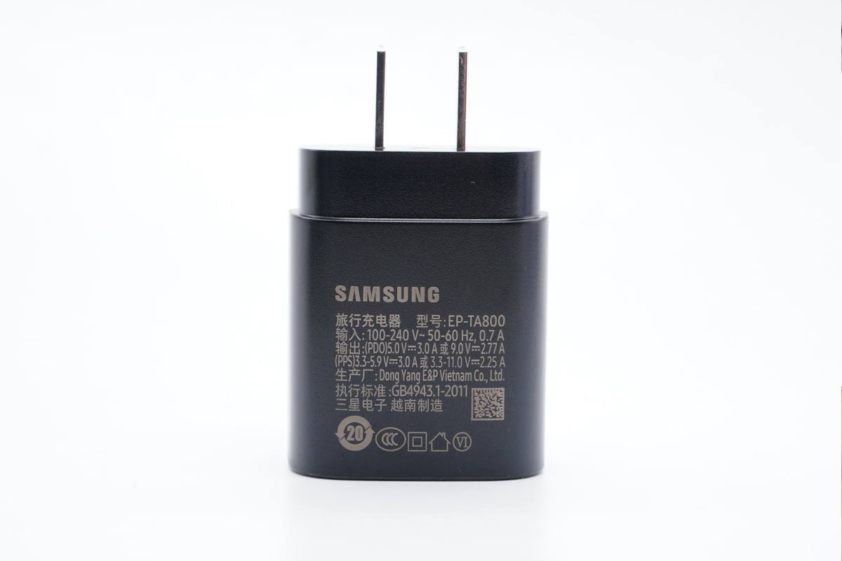

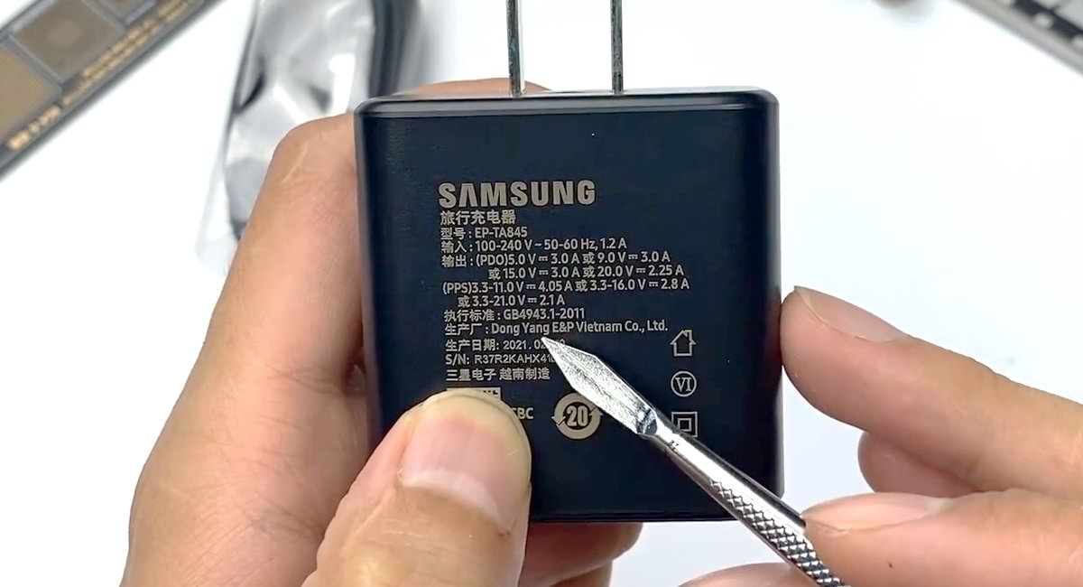

三星很早就推出了两款原厂充电器,匹配25W、45W超级加速充电技术机型,其中25W充电器型号为EP-TA800,45W充电器型号为EP-TA845。
通过充电头网实测发现,这两款充电器均为USB-C口设计,也就是消费者常说的快充口;不但可以给三星S22手机充电,也兼容苹果iPhone快充,并且还能给轻薄型笔记本电脑供电。通用性很强,可谓是一头多用。

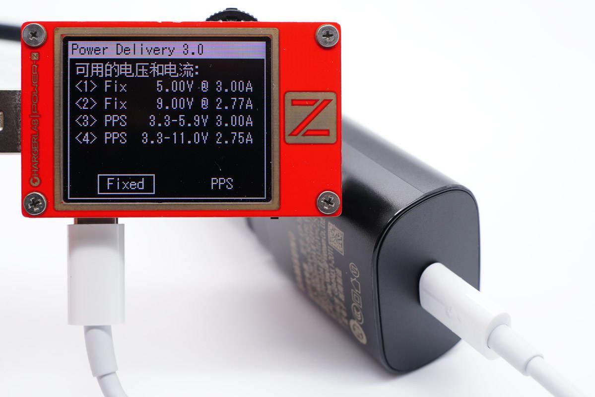

三星EP-TA800最大输出功率25W,输入电压100-240V~50/60HZ 0.7A,输出支持5V3A、9V2.77A两个固定电压档,还有3.3-5.9V3A、3.3-11V2.25A两组PPS电压子集。
通过POWER-Z KT002 USB测试仪读取PDO报文,发现EP-TA800具备5V3A、9V2.77A两组固定电压档位,以及3.3-5.9V3A和3.3-11V2.75A两组PPS电压档位。

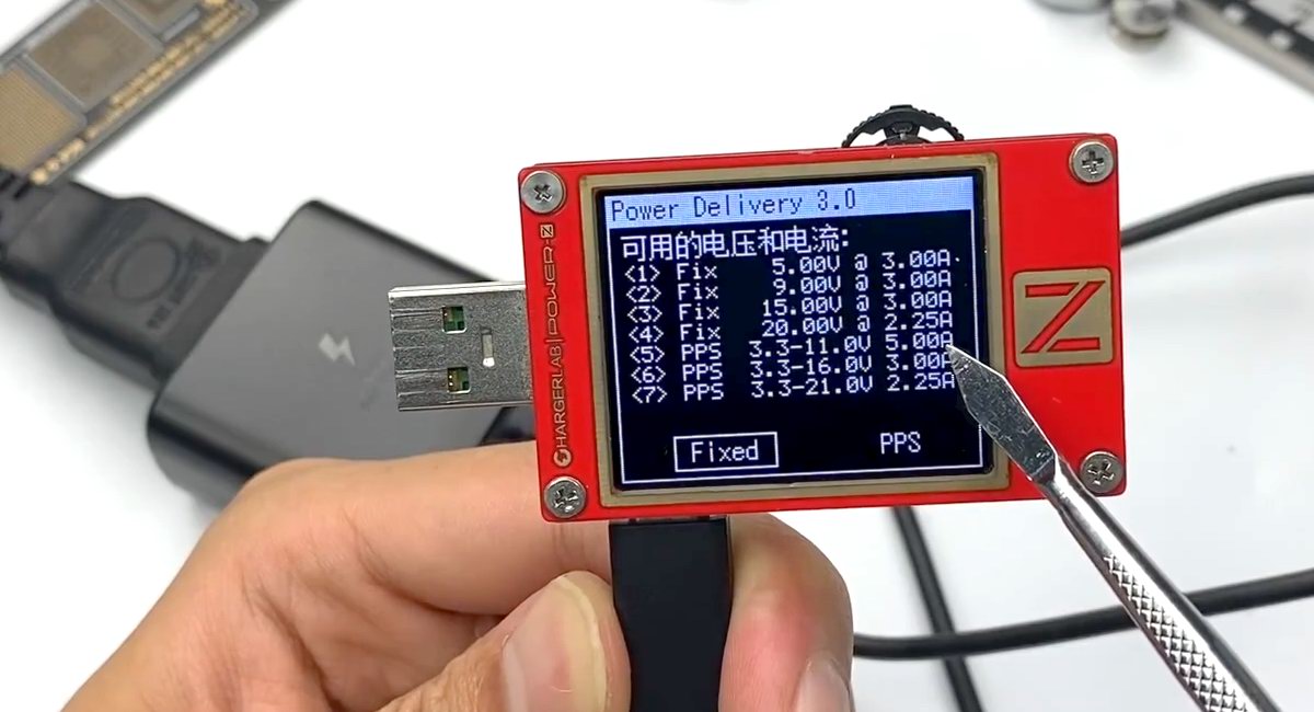

三星EP-TA845最大输出功率45W,输入电压100-240V~50/60HZ 1.2A,输出支持5V3A、9V2.3A、15V3A、20V2.25A四个固定电压档。还有3.3-11V4.05A、3.3-16V 2.8A、3.3-21V2.1A三组PPS电压子集。
通过POWER-Z KT002 USB测试仪读取PDO报文,发现EP-TA845具备5V3A、9V2.3A、15V3A、20V2.25A四个固定电压档,以及3.3-11V5A、3.3-16V3A、3.3-21V2.25三组PPS电压档位。

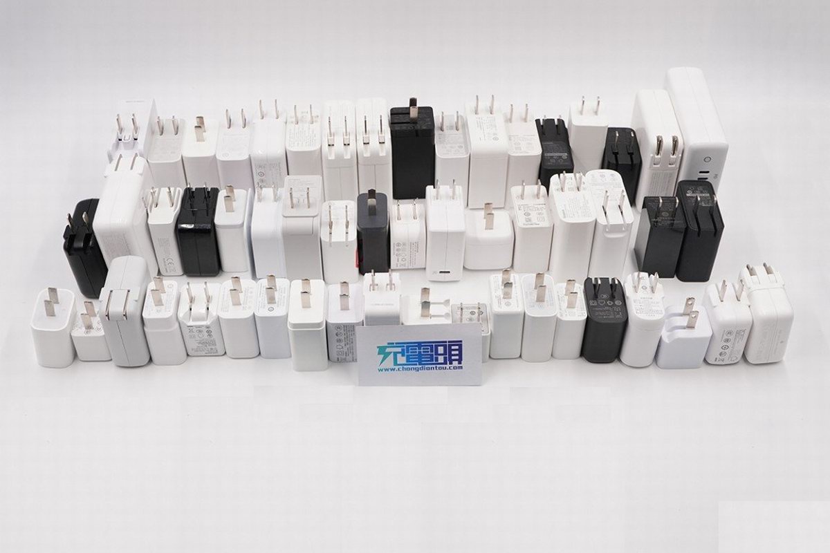

三星手机超级加速充电技术依赖于PPS电压微调技术实现,握手11V电压子集,根据充电器11V PPS电压子集最大电流档匹配对应充电功率。目前市面上第三方配件商已推出海量USB PD快速充电器,2021年后,市面上充电器也大部分都基于PD3.1 PPS版本开发。
简单来说就是,想要获得25W超级加速充电效果,需要充电器具备11V2.75A以上PPS电压子集,可以选择30W、33W等PD3.1 PPS充电器,他们一般都具备11V3A电压档。
如果想要获得45W超级加速充电效果,需要充电器具备11V4A以上PPS电压子集,大部分100W PD3.1 PPS充电器都具备11V5A电压档,极小部分55W、65W充电器具备11V5A电压档,需要用户仔细甄别。

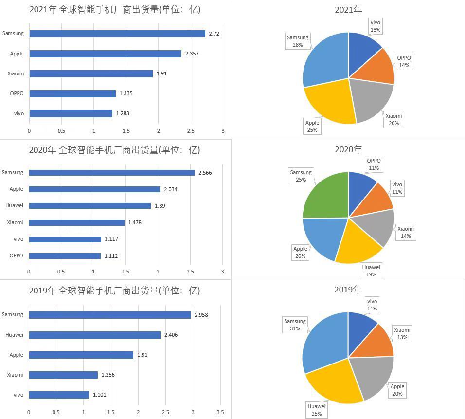

充电头网查询多个市调公司的近年智能手机出货量数据,得出三星近三年来都是位居全球智能手机出货量榜首。其中2019年出货量2.958亿台,2020年出货量2.566亿台,2021年出货量2.72亿台。
作为三星年度旗舰机型,三星Galaxy S22系列手机生命周期累计出货量高达数千万台。回到手机配件销量的话题上,三星取消标配充电器,给第三方手机配件品牌,将间接带动数亿个充电器、充电线、车充、充电宝、无线充等周边配件的销量增长。

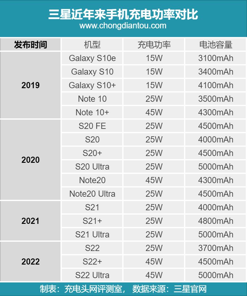

三星在近年来在快充道路上小步慢跑,很难说和当年一朝被蛇咬没关系。功率上不去,电池容量提升成为了三星手机这几年的重点,S22 Ultra、S22+、S22三款机型电芯来自三星自产或ATL新能源,容量在3700mAh至5000mAh之间,和前两年三星对中杯大杯超大杯的容量划分基本保持一致。
苹果、三星目前使用的都是通用快速充电标准,这不管是对消费者还是对配件商来说,都是好事,也更方便周边生态良性发展,全面开花。S22系列的上市也让第三方快充市场立马出现了硬性刚需,带动新一代支持大电流PPS的25W、30W、45W、甚至100W快充热销,利好产业链,也为品牌商带来新的机遇。
