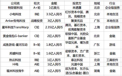

腾讯、华谊兄弟、顺为资本、红衫资本等不惜斥巨资入局共享充电,看重的可能并不单单是充电宝,更多的是流量入口与分发的功能。

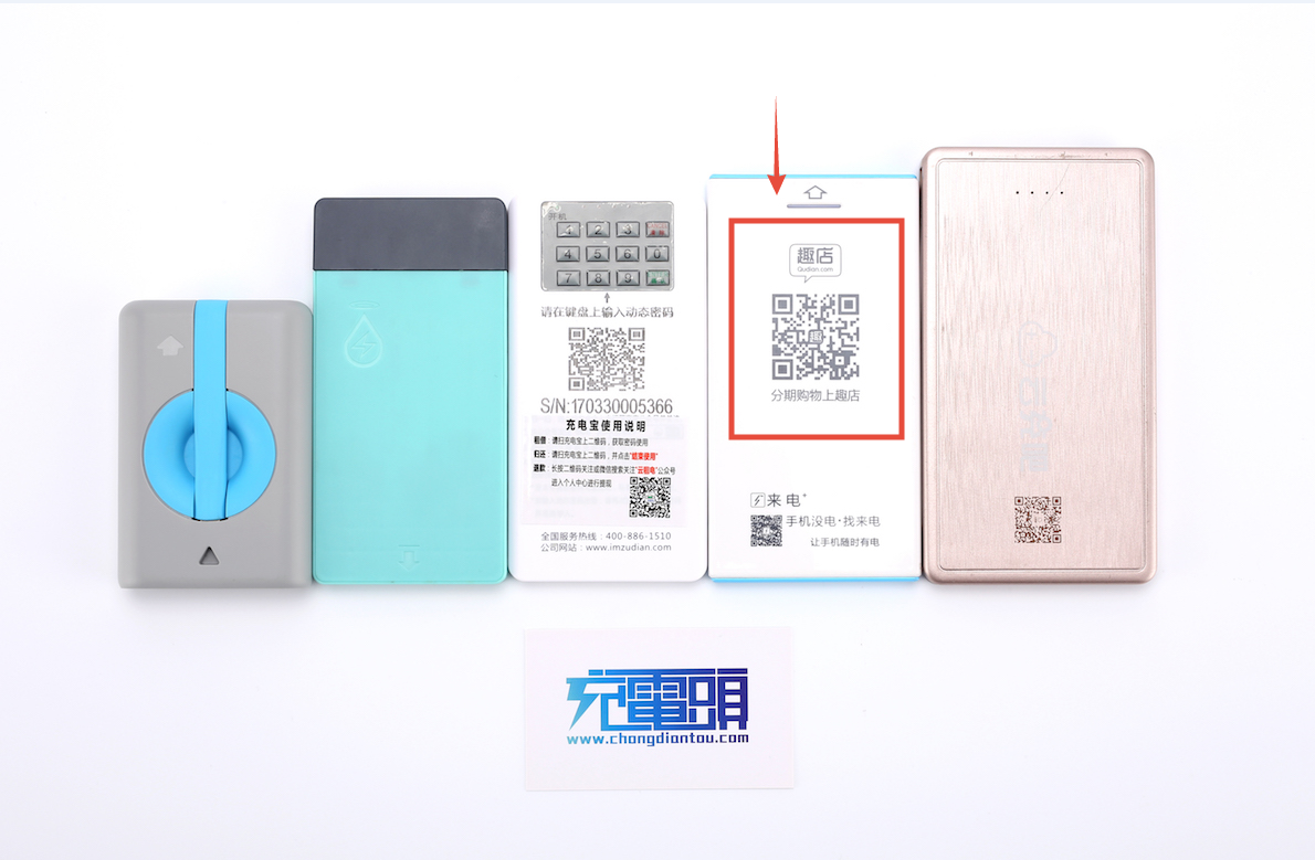

来电共享充电宝上印着的推广信息。

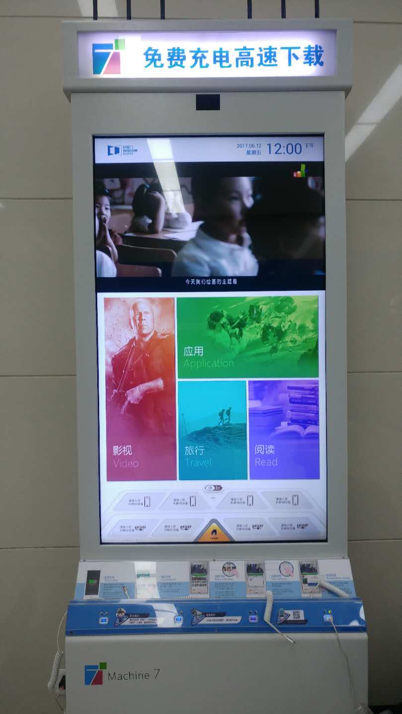

某共享充电站竟然还提供了电影、应用、电子书的下载。不排除当你接上手机充电的时候自动帮你安装应用软件或者下载其他乱七八糟的东西。
