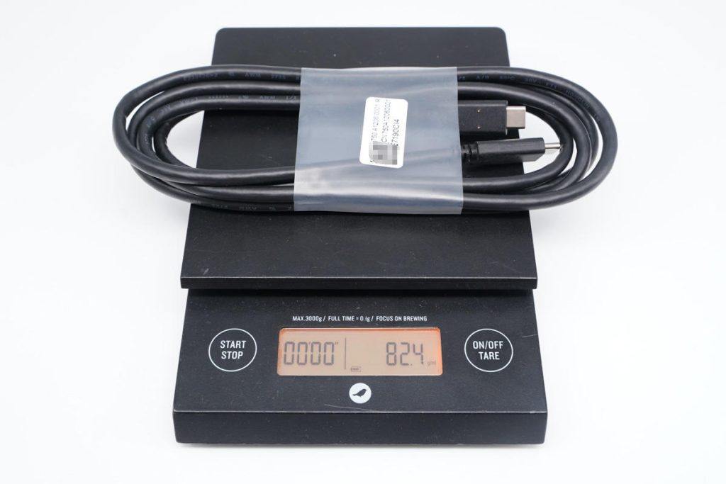

充电头网拿到的这款线缆是散装的,使用塑料膜套住,十分简单。
线缆的整体重量约为82g。

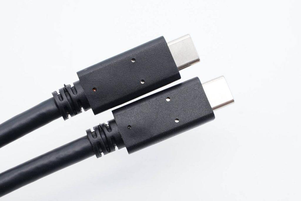

两端线头比较长,外壳磨砂处理方便插拔,并且都设计有三个小圆凹槽,此外还做了抗弯折设计。

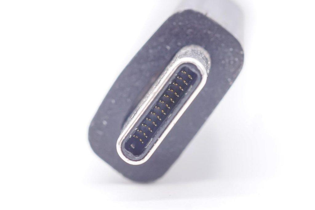

USB-C公头特写,满PIN设计。

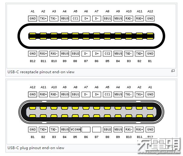

附上一张USB-C的24PIN简单说明。

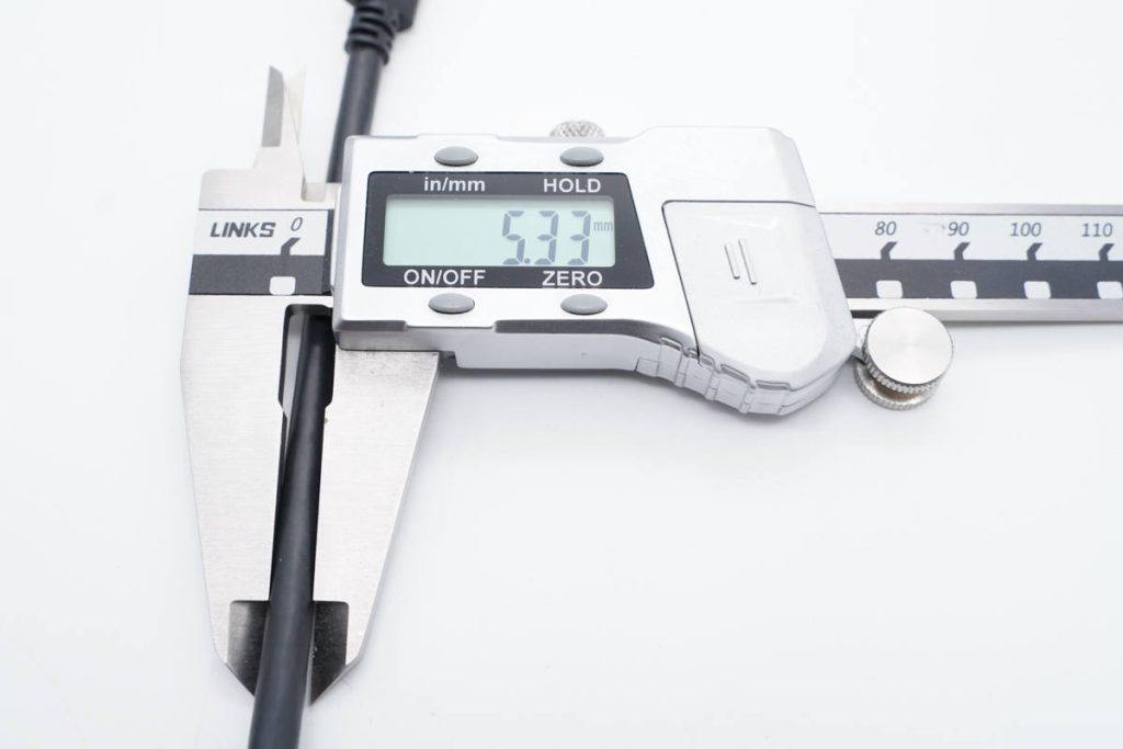

测得线身直径5.33mm,已经比市面上大多数数据线都要粗壮了。

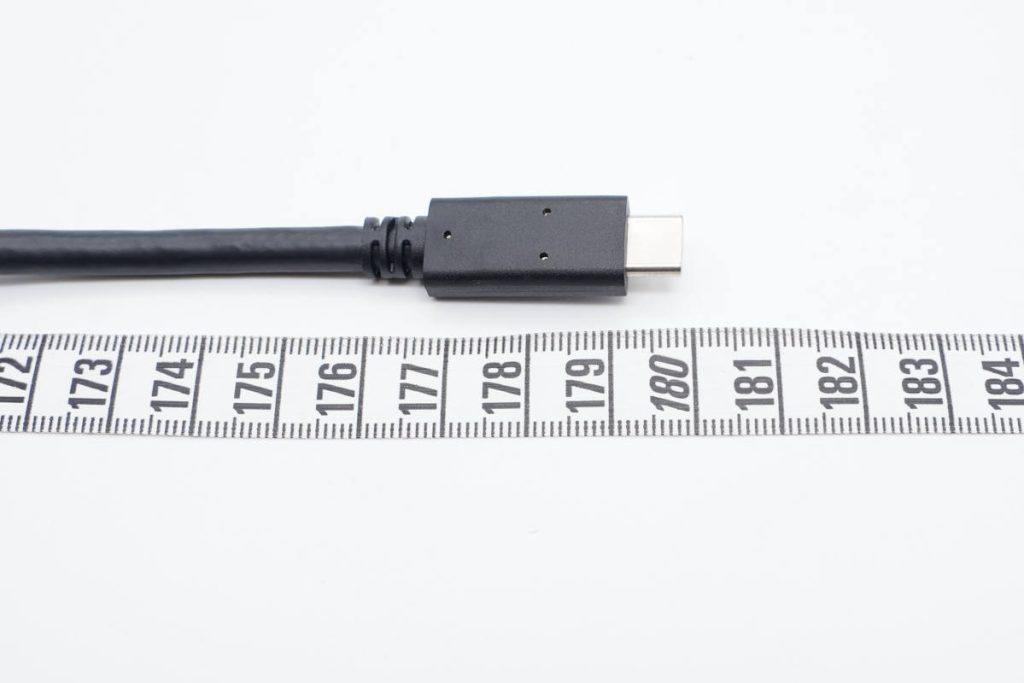

长度为1.8米。

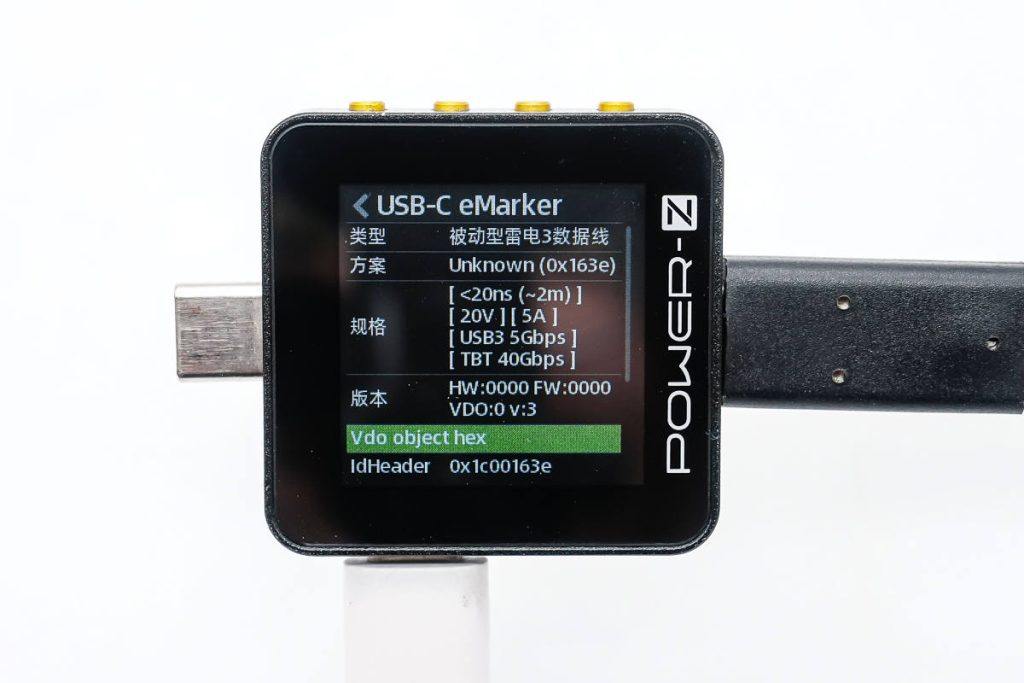

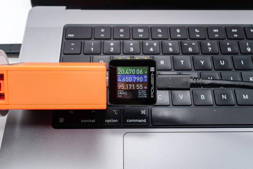

使用ChargerLAB POWER-Z KM002C测得这竟是一条被动型雷电3数据线,支持40Gbps的传输带宽和100W的电力传输能力。
使用闪极140W氮化镓充电器搭配线材为MacBook Pro 16 2201充电,功率为20.47V 4.65A 95.17W。

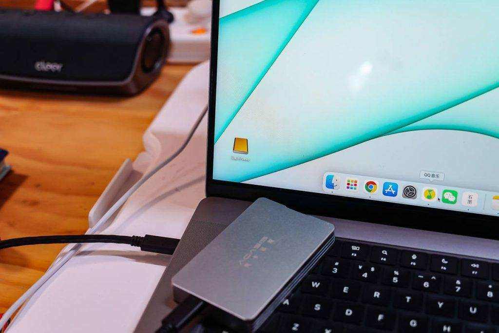

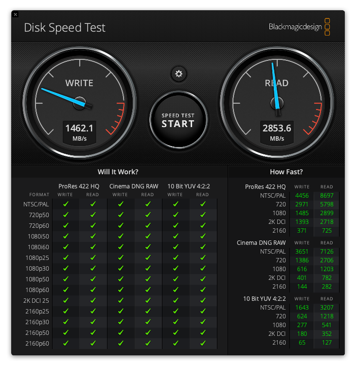

测试线材是否支持数据传输功能,将线材两端分别连接笔记本电脑和阿卡西斯USB4硬盘盒,硬盘盒里面装载的是三星970EVO固态硬盘。
实际测得写入速度约为1462.1MB/s,读取速度约为2853.6MB/s,这个成绩基本上已经等同于雷电3的传输规格了。数据传输速度高意味着大文件可以秒传,可以有效提高工作效率。

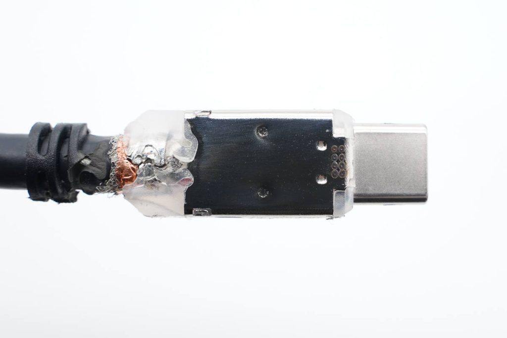

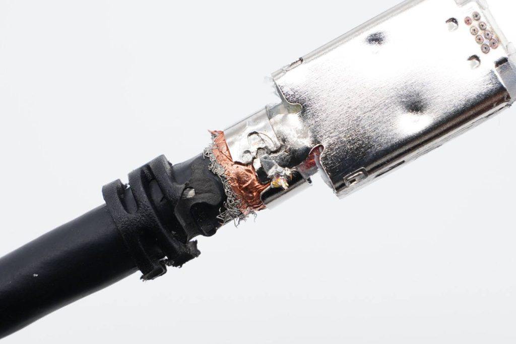

戴尔全功能数据线插头采用软塑料注塑,手感很好,注塑内部是钢套,点焊到USB-C插头上,强度高不易折断。
插头内部使用钢套固定,内部填充硬塑加固,做工扎实。

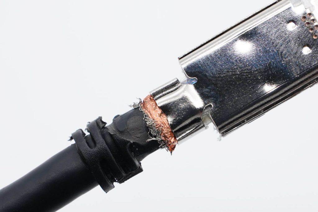

另外一面的钢套同样点焊到USB-C端子上固定,钢套上延伸出线卡固定屏蔽网。
线卡固定钢套和数据线线芯。
另外一面可以看到是通过冲压固定的。

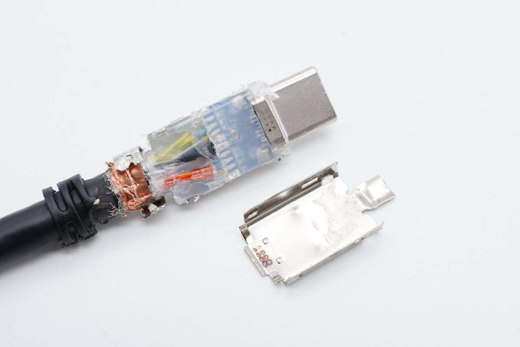

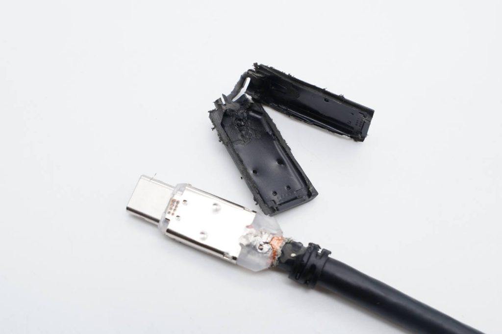

拆开钢套,插头内部填充半透明硬塑支撑。

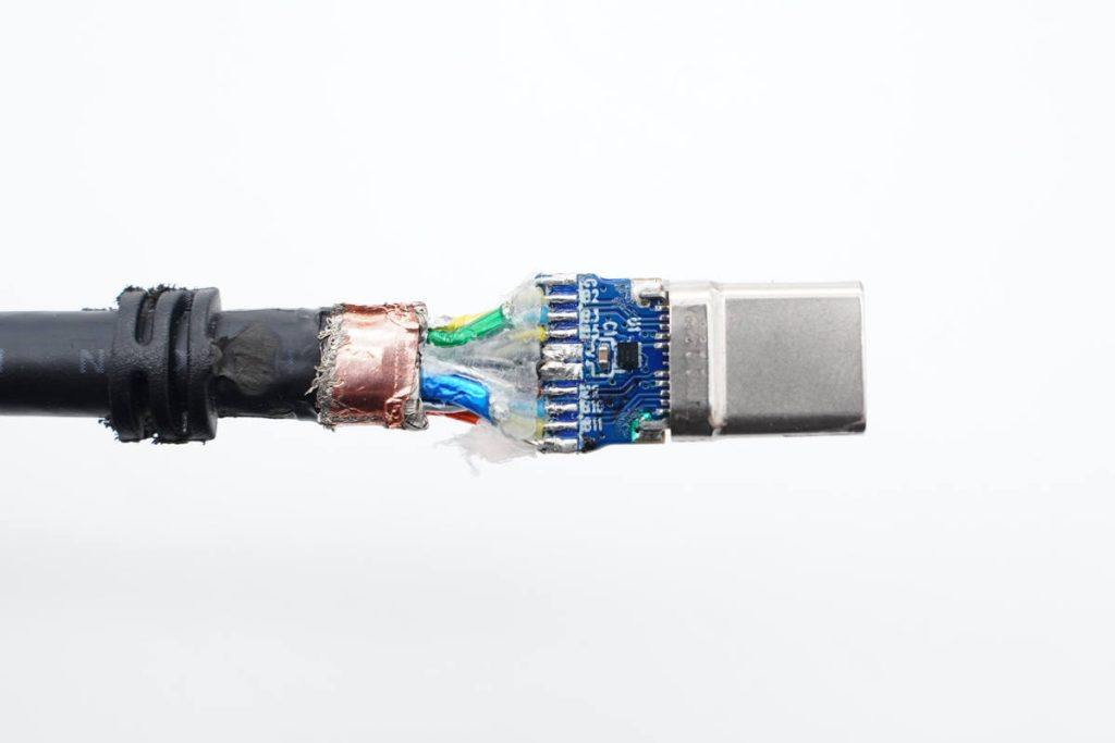

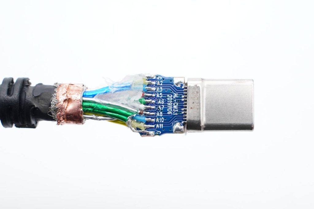

数据线一面焊接屏蔽线和电源线。
背面焊接屏蔽线和USB数据线,端子上没有焊接E-Marker芯片,继续拆解另外一端。

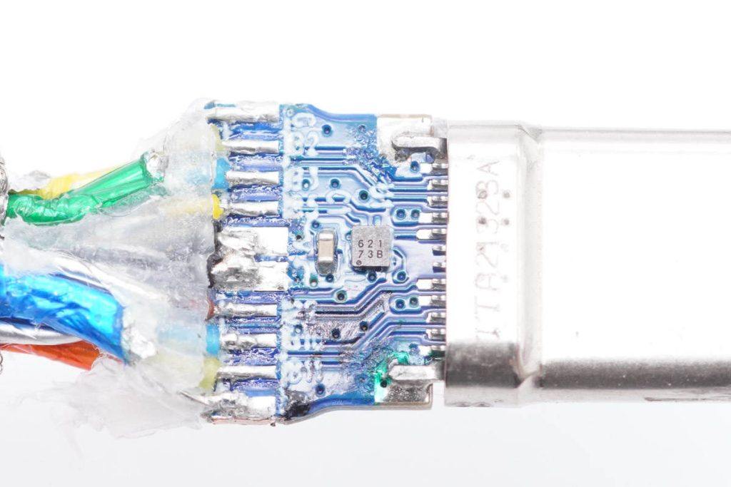

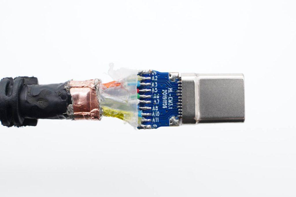

数据线另外一端也是同样的设计,这里不做过多介绍。另外一端的端子上可以看到E-Marker芯片。
端子另外一面为同样的设计。

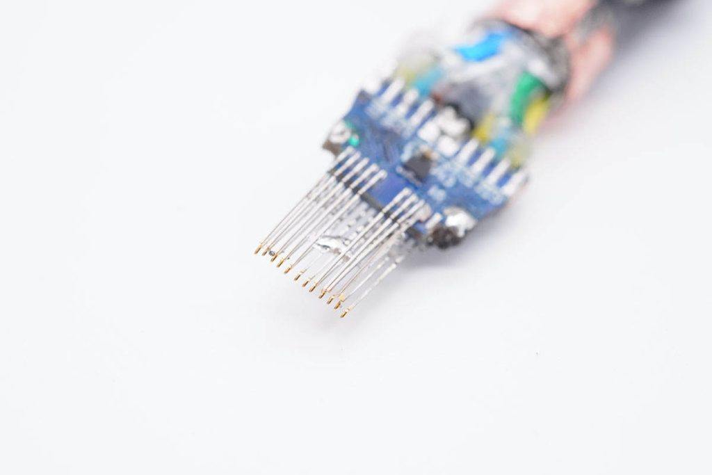

端子小板上面的E-Marker芯片特写,丝印621 73B,采用CSP封装,外围元件仅一颗电容。

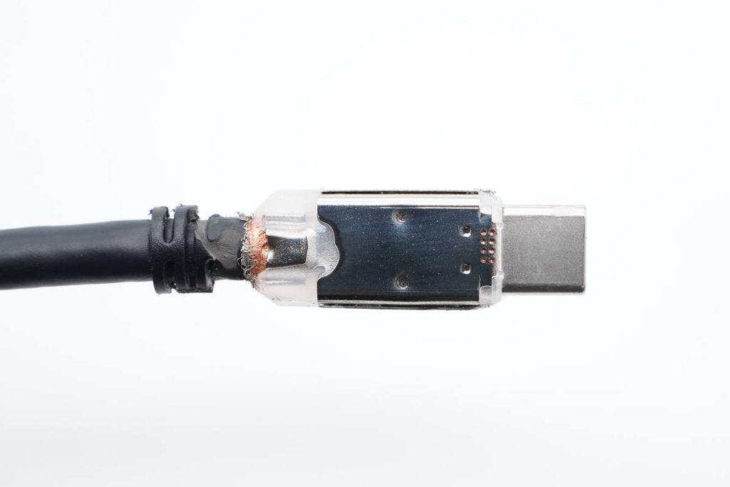

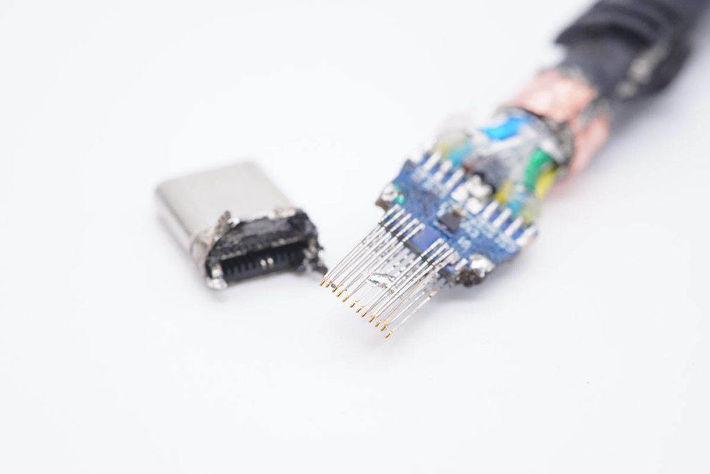

继续将公头外壳拆掉,拆解手法不是很高望见谅,过程中部分针脚脱落了,此外还粘有一点锡。
针脚特写,前端均镀金处理

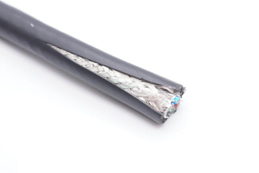

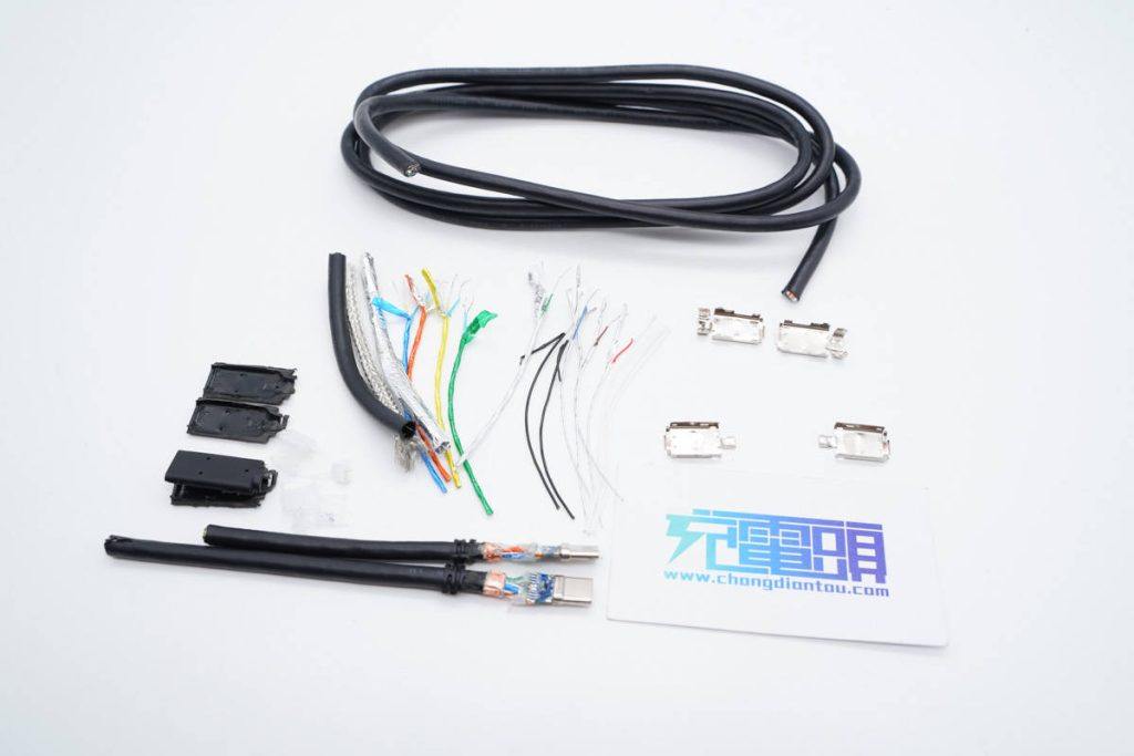

拆解过两端的插头,下面开始拆解线缆。线缆外皮下面是屏蔽层和内部线芯。

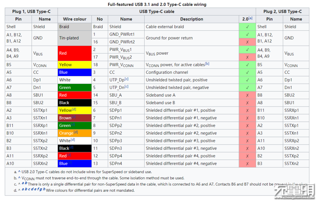

附上维基百科上面关于USB-C线缆颜色的说明,当然也要具体情况具体分析。

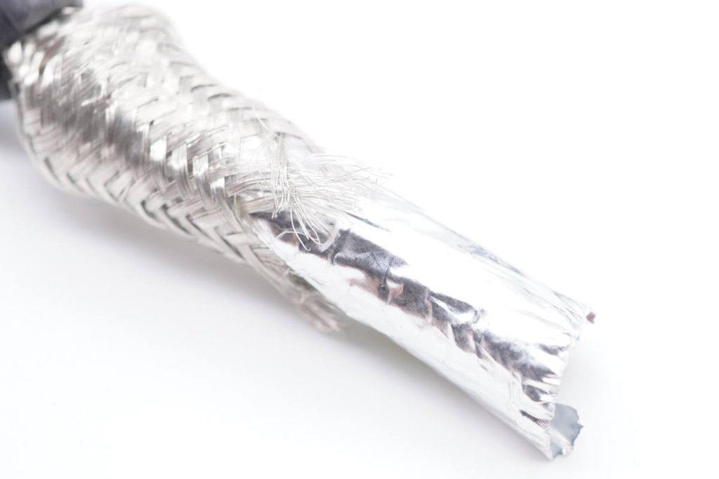

外皮下面是编织屏蔽网。
屏蔽网内部是一层屏蔽铝箔,严密包裹线缆内芯。

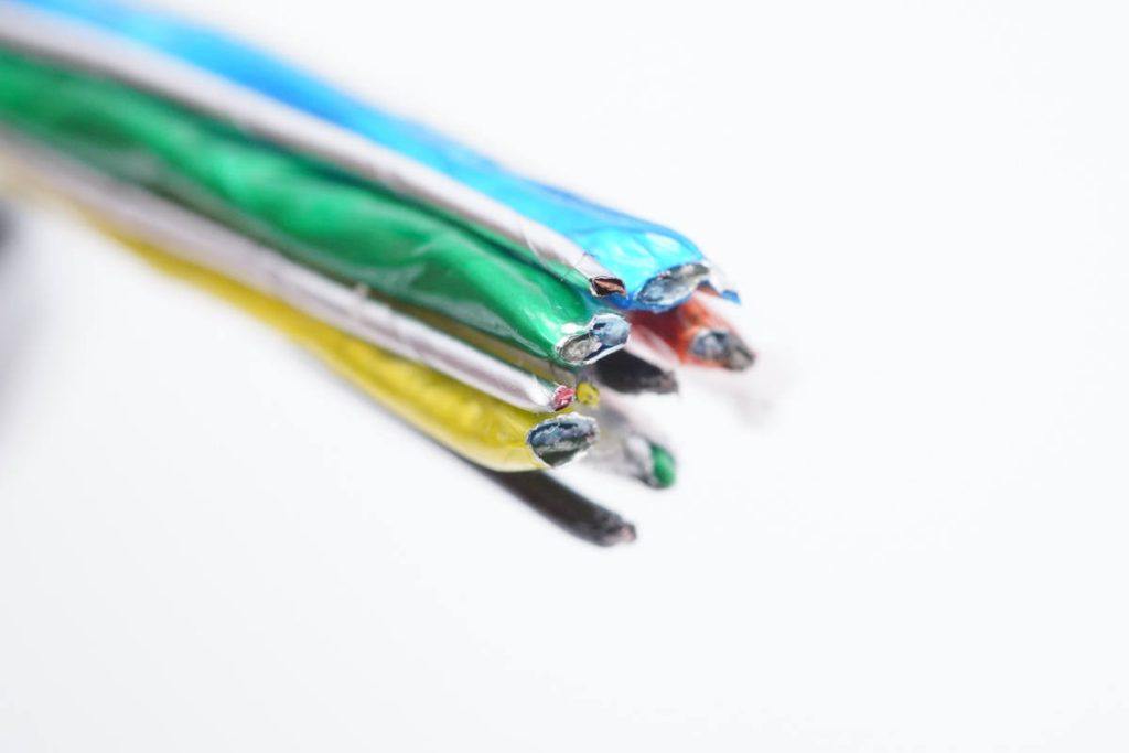

线缆内芯也使用不同颜色的屏蔽铝箔屏蔽。

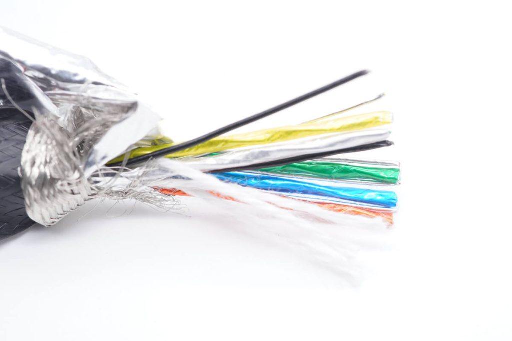

退去屏蔽网和屏蔽铝箔,露出数据线内部线芯。
其中红、黄、蓝、绿屏蔽线为雷电3数据线,银色为USB2.0屏蔽线,黑色为正极电力线芯,银色屏蔽线用于CC通信,内部还有三根抗拉线。

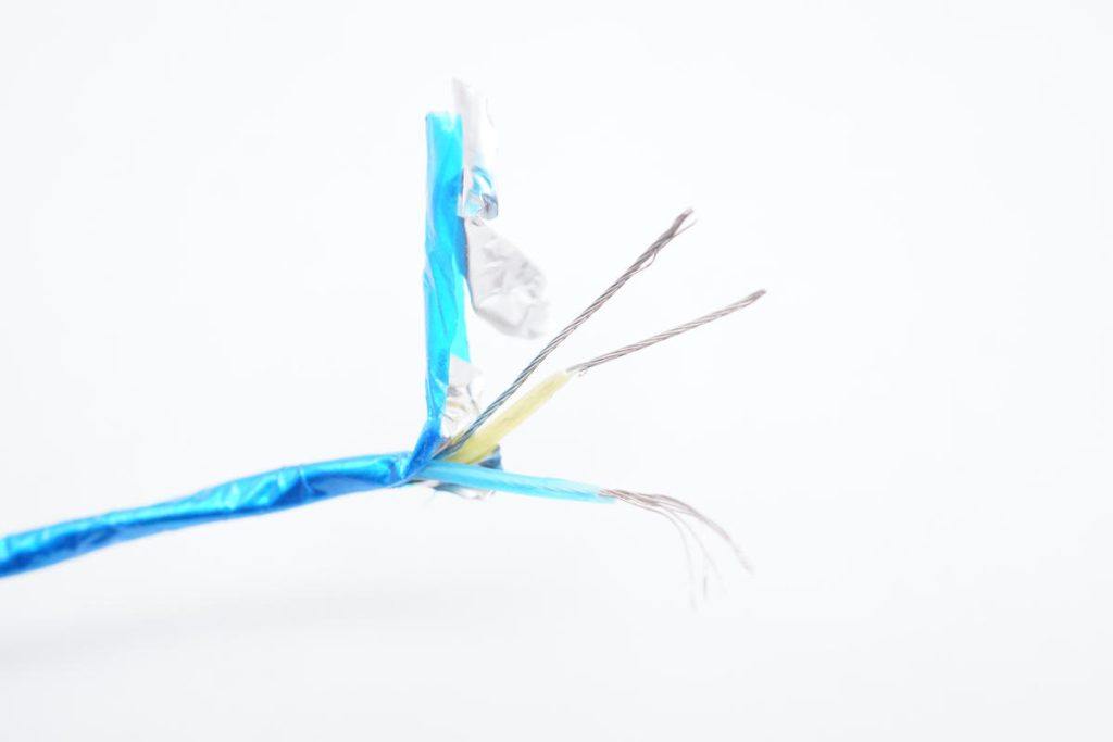

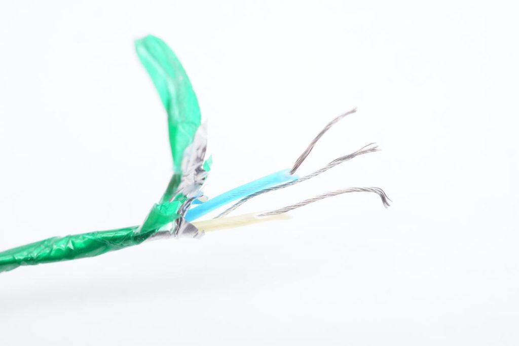

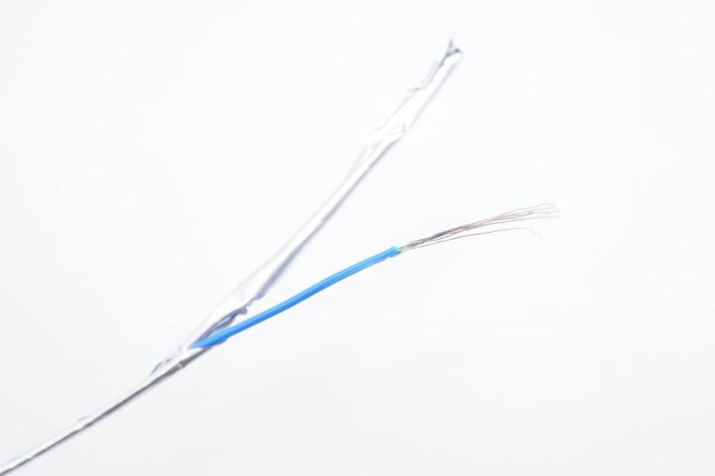

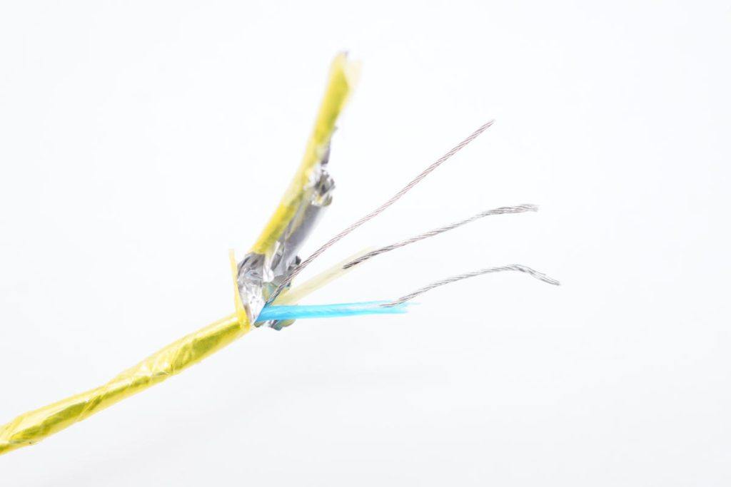

雷电3采用蓝色屏蔽铝箔包裹,内部黄蓝线为差分走线,裸线为接地线。
绿色屏蔽线也是同样的设计。

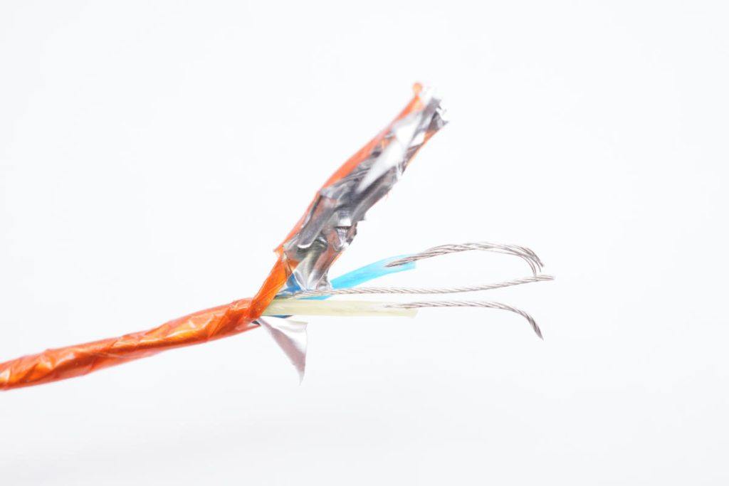

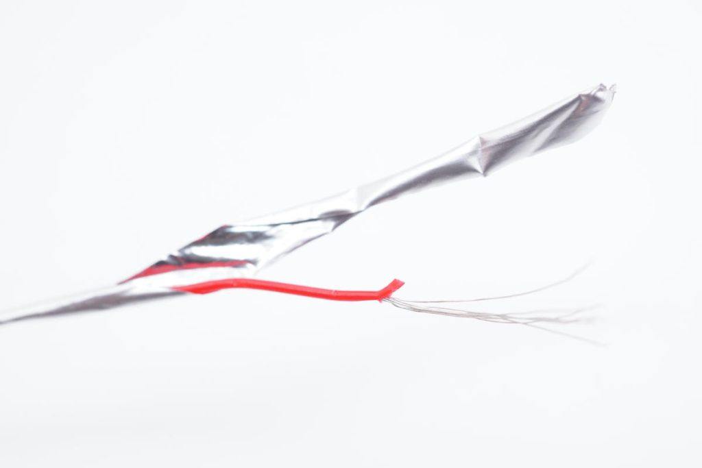

红色屏蔽线内部特写。

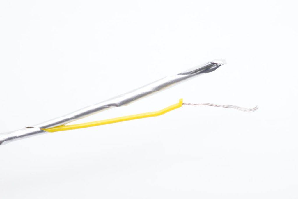

黄色屏蔽线内部特写。

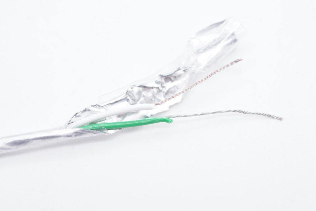

银色屏蔽线内部没有接地线,白绿线缆用于USB2.0数据传输。

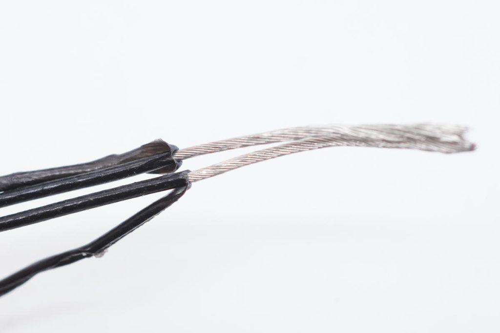

两根正极线缆特写,采用黑色外皮。

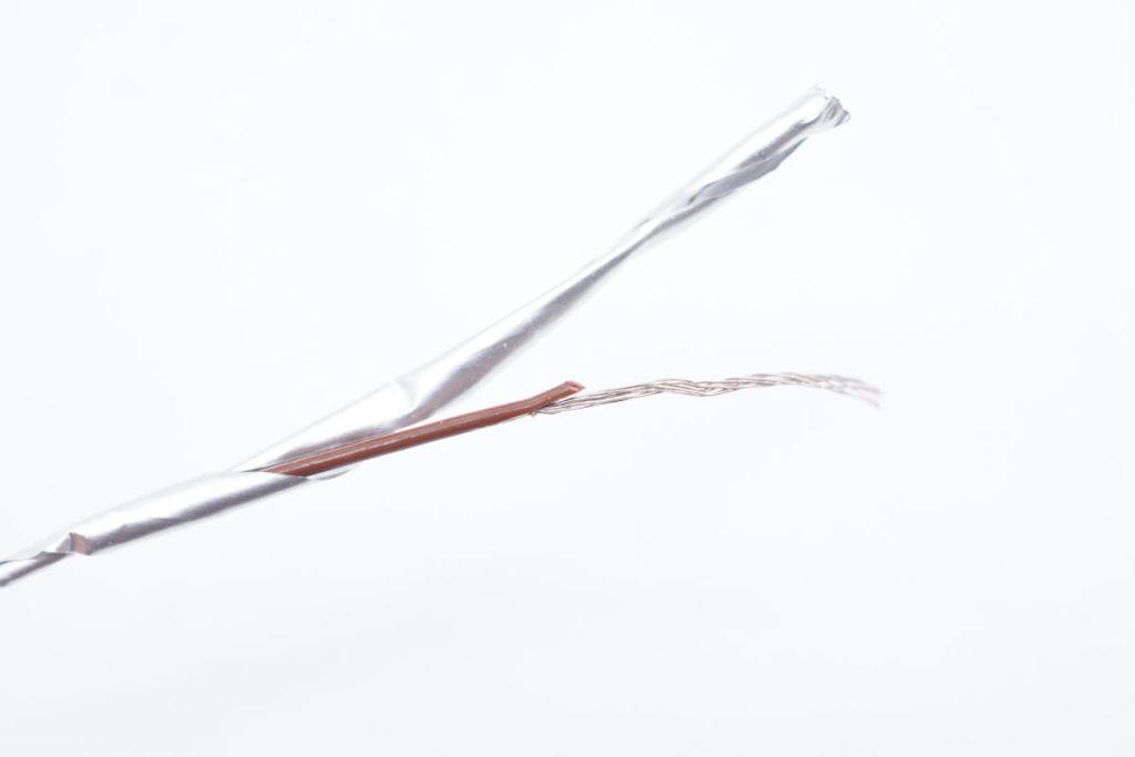

银色屏蔽铝箔内部为红色线芯。

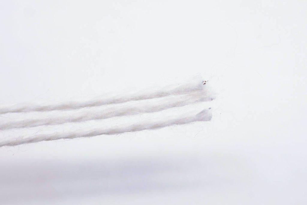

线缆中三根抗拉丝特写。
