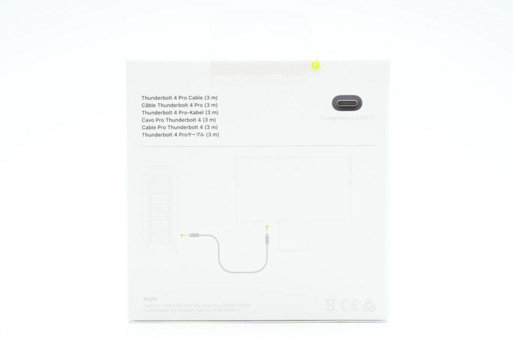

背面是多种语言标注的产品名称,还能看到USB-C公头以及线缆连接苹果设备简图、CE认证标识等。

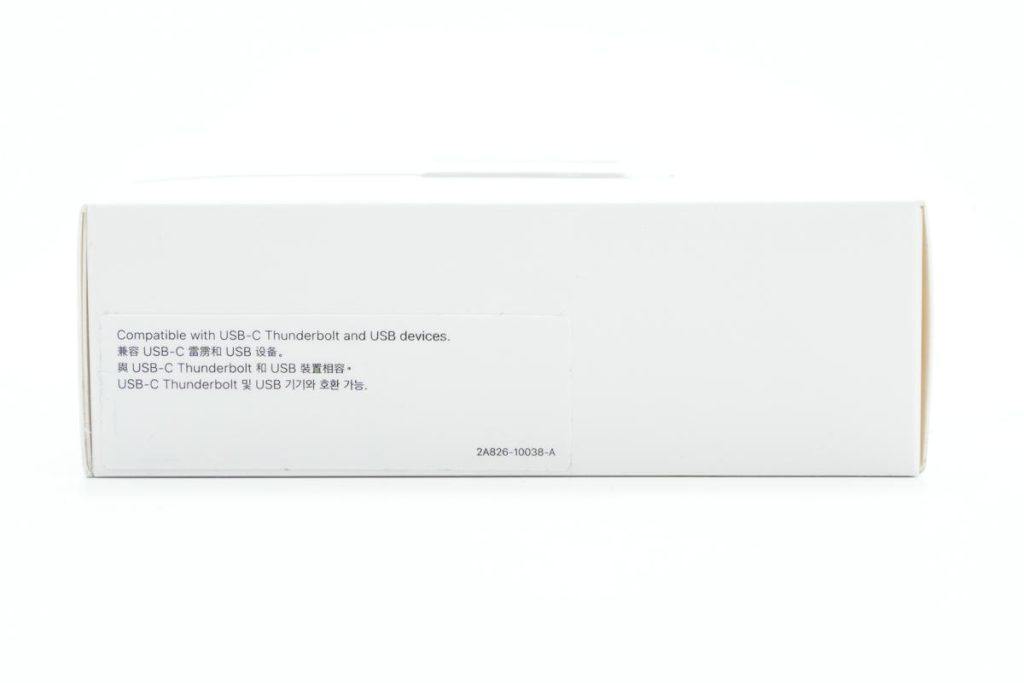

另一侧贴有产品兼容性信息贴纸,可兼容USB-C雷电和USB设备。

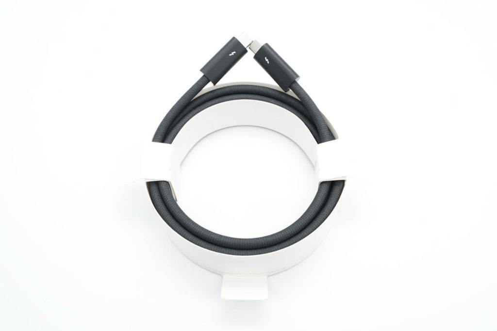

线缆使用纸槽固定整理,相较常见的塑料绳和扎带更容易降解,相对更加环保。

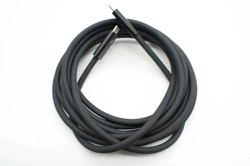

苹果这款3米级的雷电4 Pro数据线给人的第一印象就是够长够粗,虽然和此前拆过的1.8米级的一样通体黑色,但好歹长度差了1.2米,多绕了几圈,真放一起对比还是很容易区分开的。

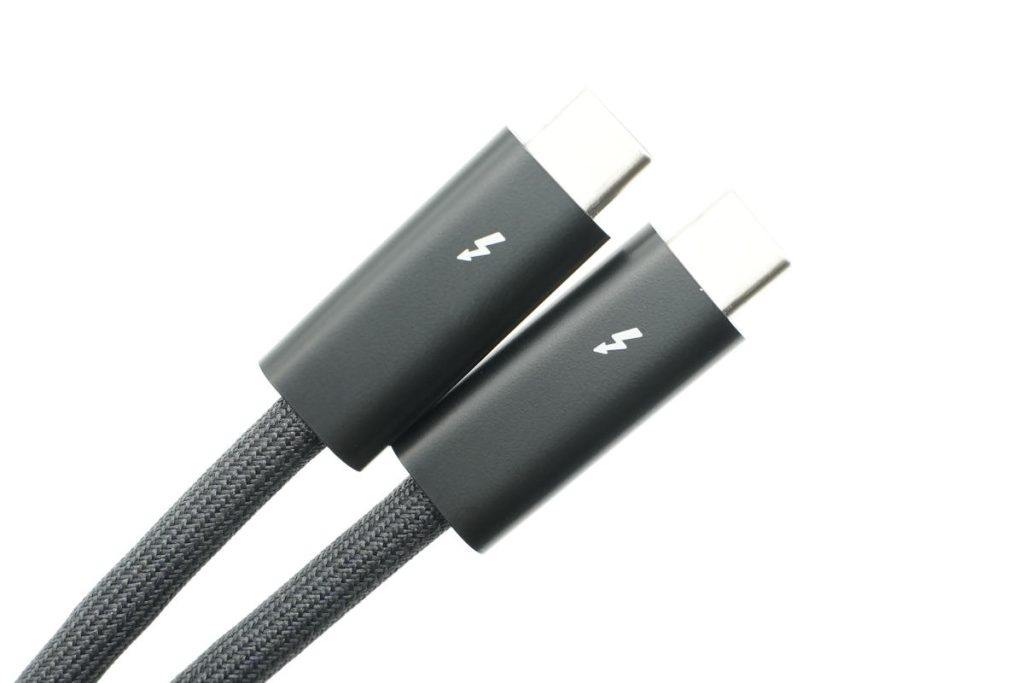

两端线头特写,外壳为塑料材质,表面哑光,两侧为半圆弧面,外壳上都设计有雷电线经典的闪电标识。
可以看到线头前端丝印有Apple品牌。

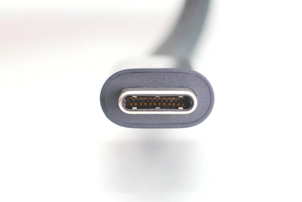

USB-C公头特写,满PIN设计,针脚镀金处理。

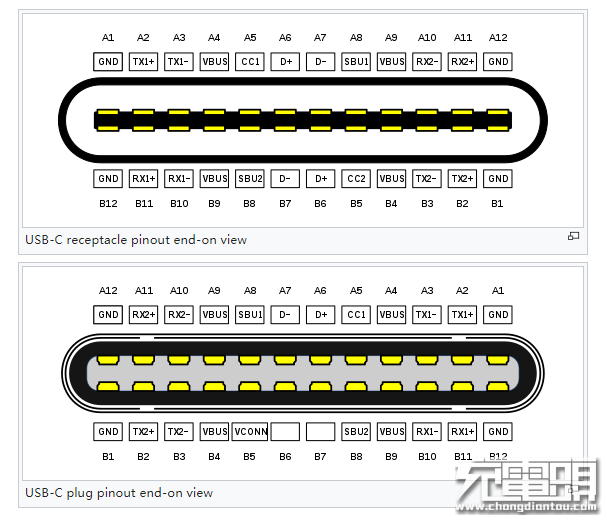

附上一张USB-C的24PIN简单说明。

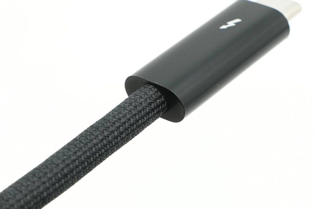

线头和线身之间无网尾。
编织外衣纤维丝加捻后编织,不易起毛,耐脏耐磨损。

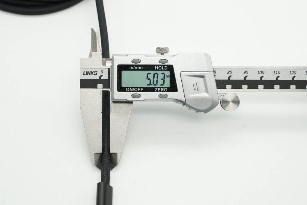

线身直径为5.03mm。

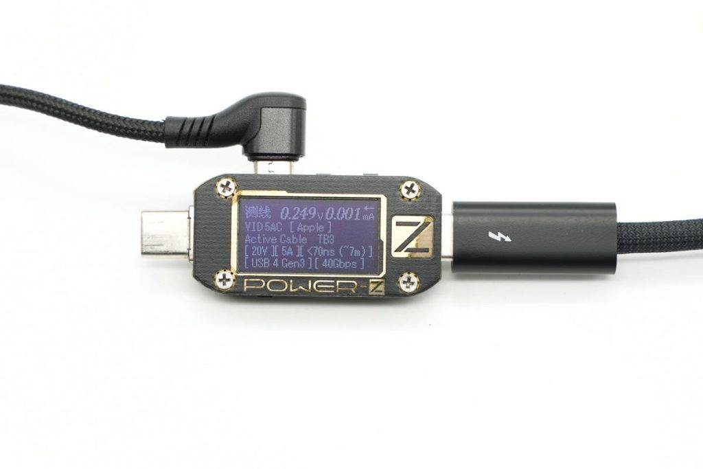

使用ChargerLAB POWER-Z KM001C测得苹果雷电4 Pro数据线(3米)的电力传输能力为20V5A,数据传输能力为USB 4 Gen3(40Gbps),Active Cable表示为主动线。
使用这款线缆给苹果MacBook进行充电,使用ChargerLAB POWER-Z KM002C测得充电功率为20.41V 4.65A 94.89W,表明线缆支持100W PD快充。

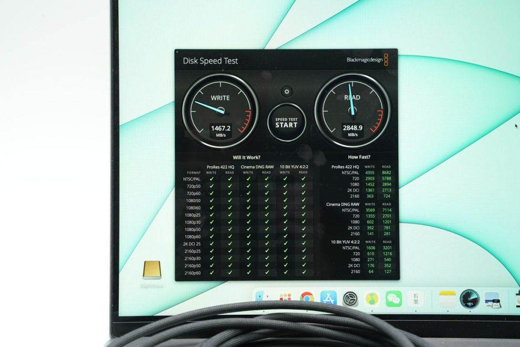

测试线缆的传输速度,此次选择的是阿卡西斯的USB4硬盘盒、三星970EVO固态硬盘以及苹果的MacBook Pro 16 2021 M1 Max。使用Disk Speed Test测得写入速度约为1467.2MB/s,读取速度约为2848.9MB/s,外接硬盘盒测试场景,符合雷电4的数据传输速度标准。

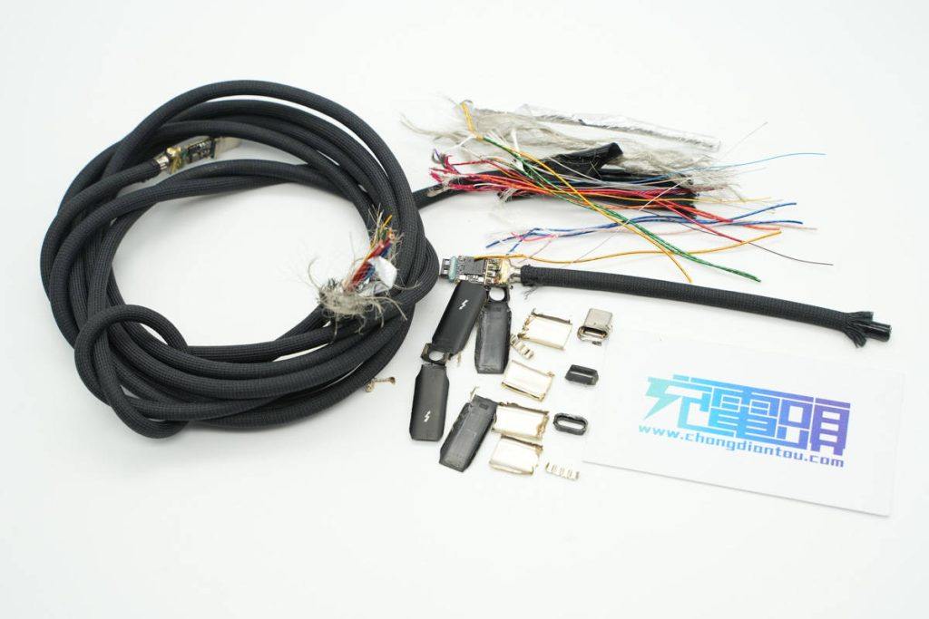

苹果雷电4 Pro数据线(3米)拆解
对线缆外观细节等有了基本了解后,下面继续对其进行拆解,看看长度加到3米,产品的设计做工是否也会有所变化。

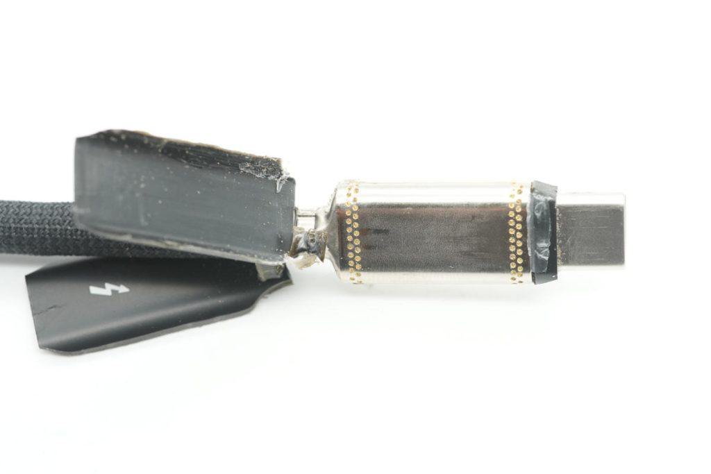

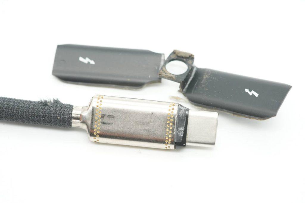

首先从插头两侧切开塑料外壳,取下塑料外壳后,可以看到数据线插头采用黄铜套管加固,端子和线尾套管密集点焊,非常牢固。
拆掉插头外面的塑料外壳,黄铜套管两边密集的点焊焊点,固定线尾束线管和USB-C插头,套管内部是主动线的信号处理电路。

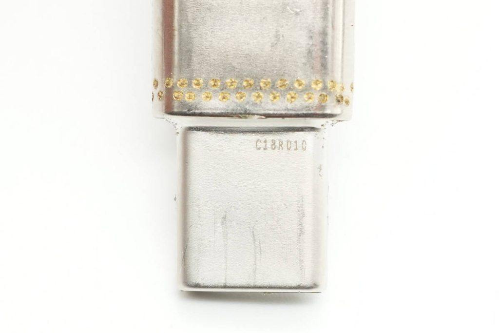

连接USB-C插头的点焊处特写,插头印字C18R010。
USB-C插头另一面印字EC16H2。

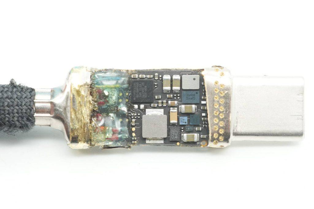

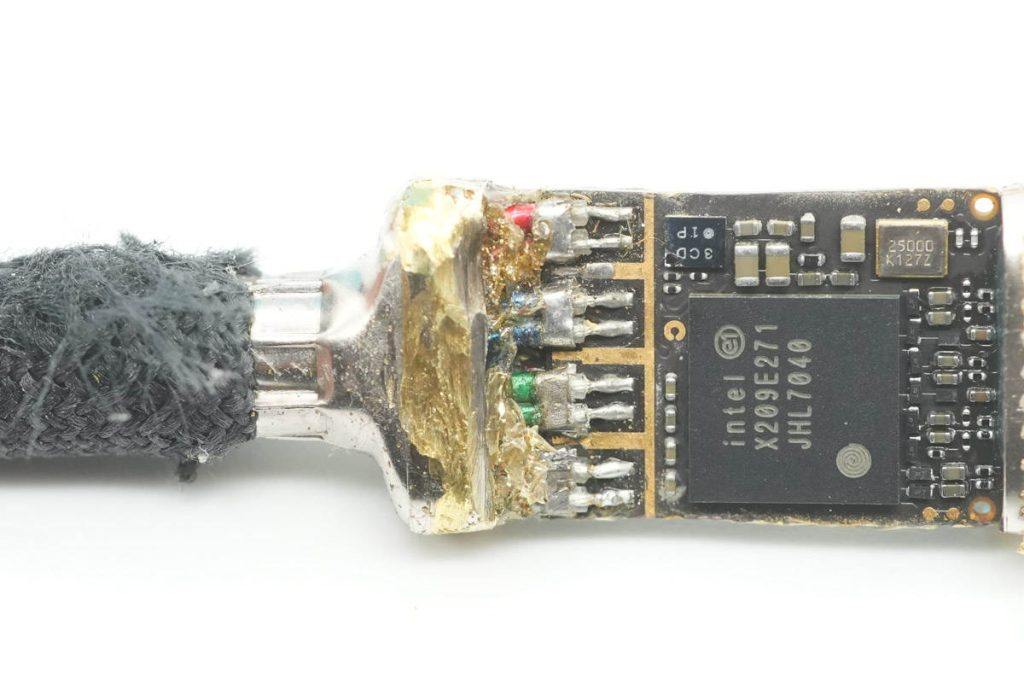

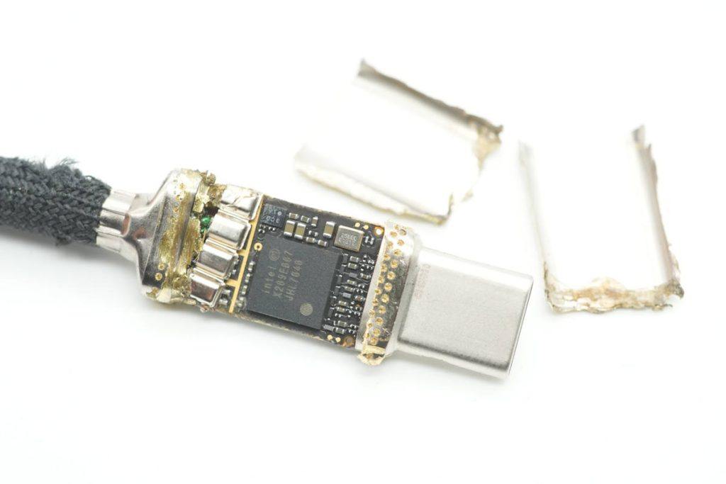

切割掉端子外层的黄铜套管,露出内部的PCB小板。线缆内部为同轴线,波浪形屏蔽盖下面是同轴线焊点。
屏蔽罩卡口定位,注胶固定,同轴线焊点被屏蔽罩包裹(注:屏蔽罩有些偏移是强拆黄铜套管导致的),最大限度的减小干扰。
拆掉焊点的屏蔽罩,下面是同轴信号线的焊点,焊点以差分对的形式两两焊接在一起,同轴线的屏蔽层焊接接地。

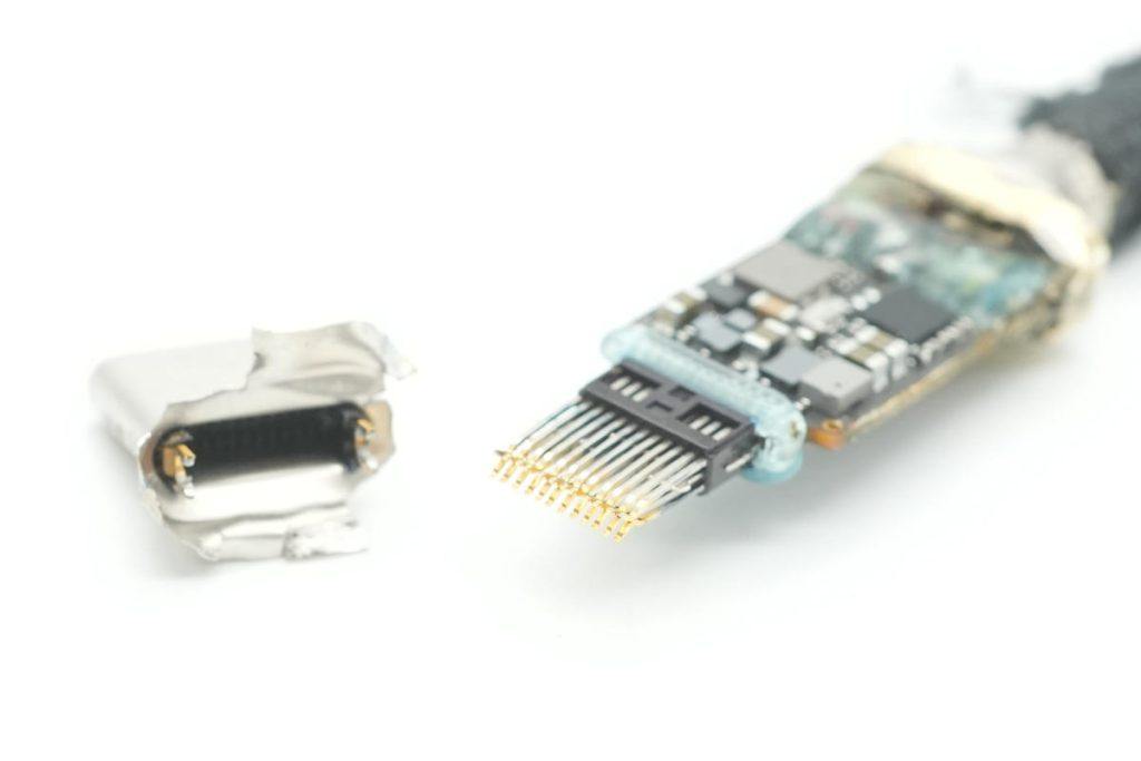

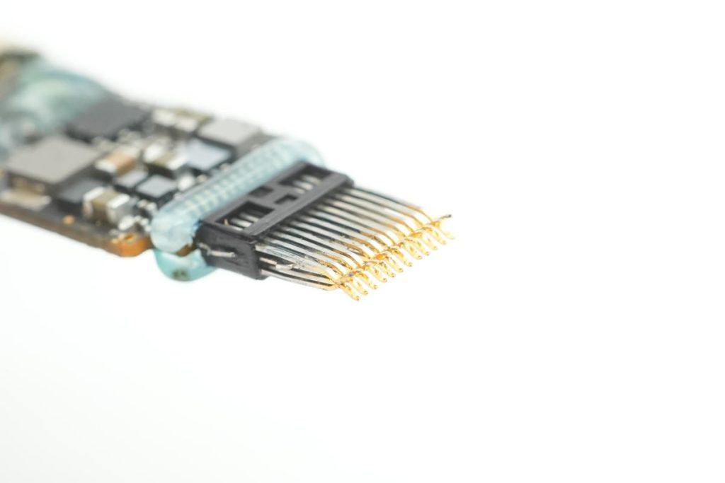

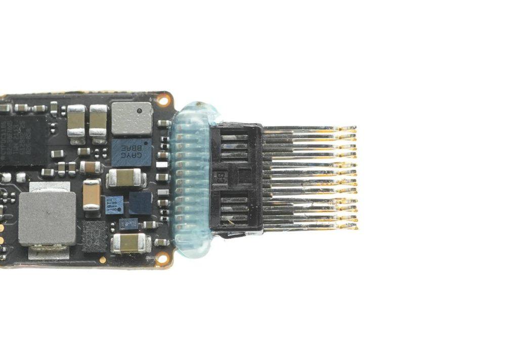

拆掉端子的外壳,取出内部针脚。
针脚在PCB上的焊接处打蓝色半透明胶水保护绝缘。
内部针脚特写,端子连接处镀厚金处理,不易氧化更耐插拔。
附上雷电4线相关针脚功能定义表,方便大家了解。

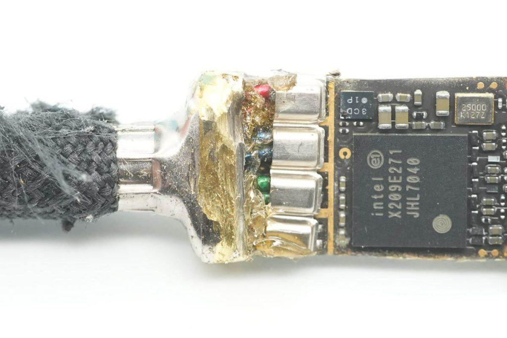

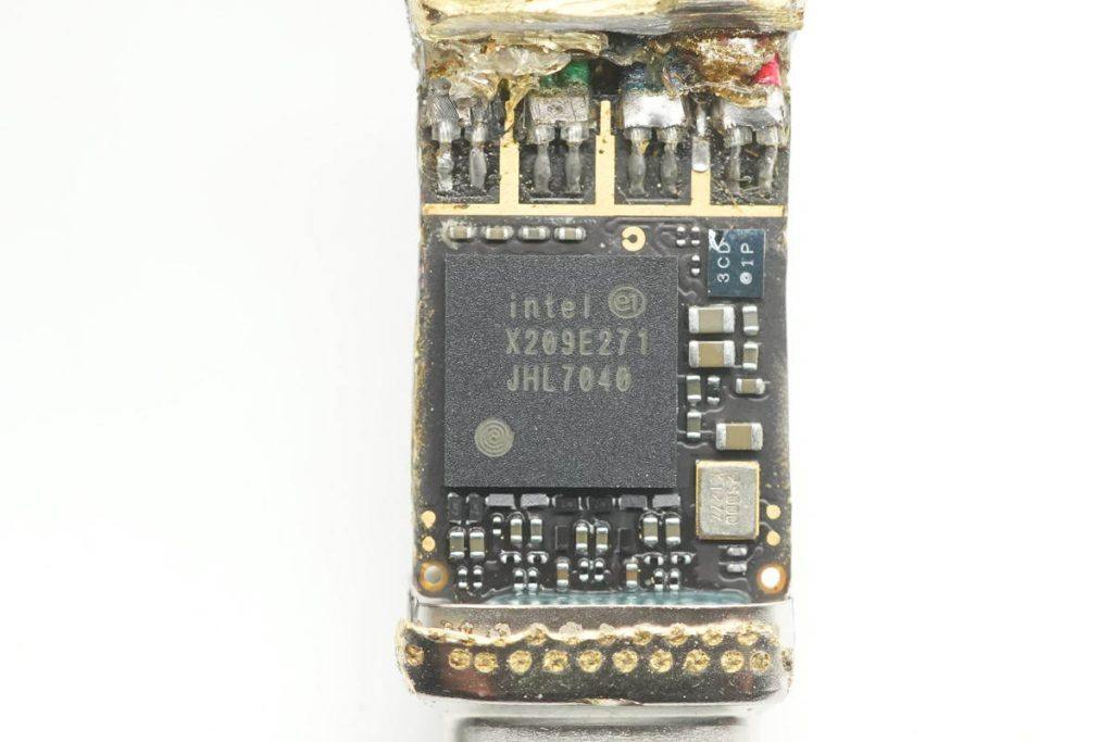

小板上最大的芯片来自英特尔,JHL7040 ReTimer芯片,用于信号重构,减轻信号抖动,相比ReDriver实现更好的降低物理损耗的效果,提升雷电信号传输质量和稳定性。
JHL7040右下角时钟晶振丝印25000。

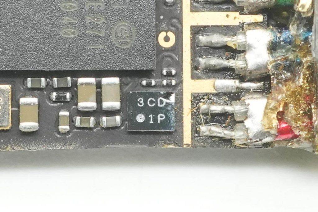

右上角一颗丝印3CD的小芯片。

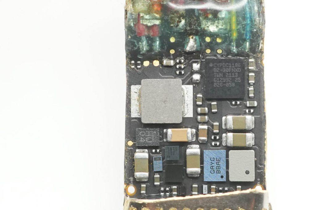

小板背面是降压供电电路和E-Marker芯片,并焊接电力线芯。
小板背面一颗较大的芯片来自英飞凌,CYPDC1186B2,CCG3系列USB-C接口芯片,适用于雷电主动线和被动线应用。
合金降压电感特写。

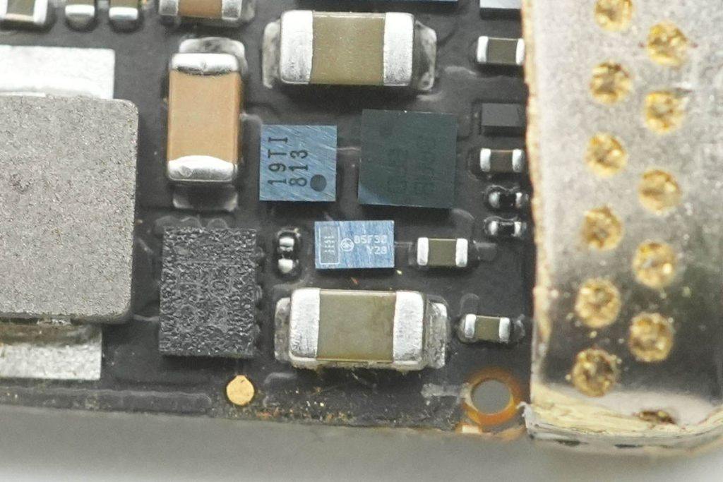

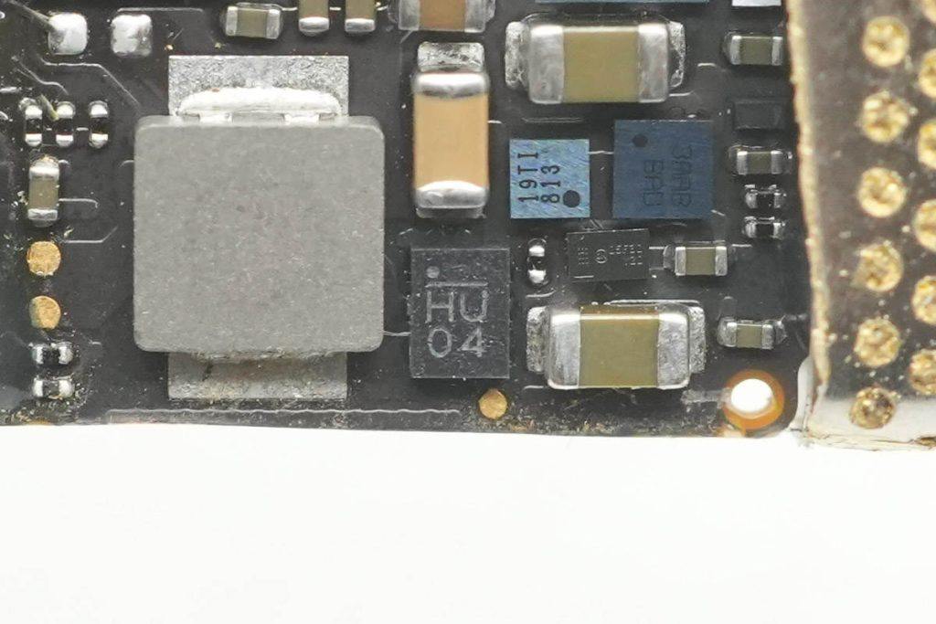

来自MPS的一颗丝印HU的芯片。
丝印813的芯片。
丝印D5F30的二极管,来自安森美。

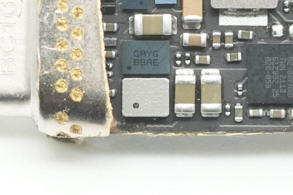

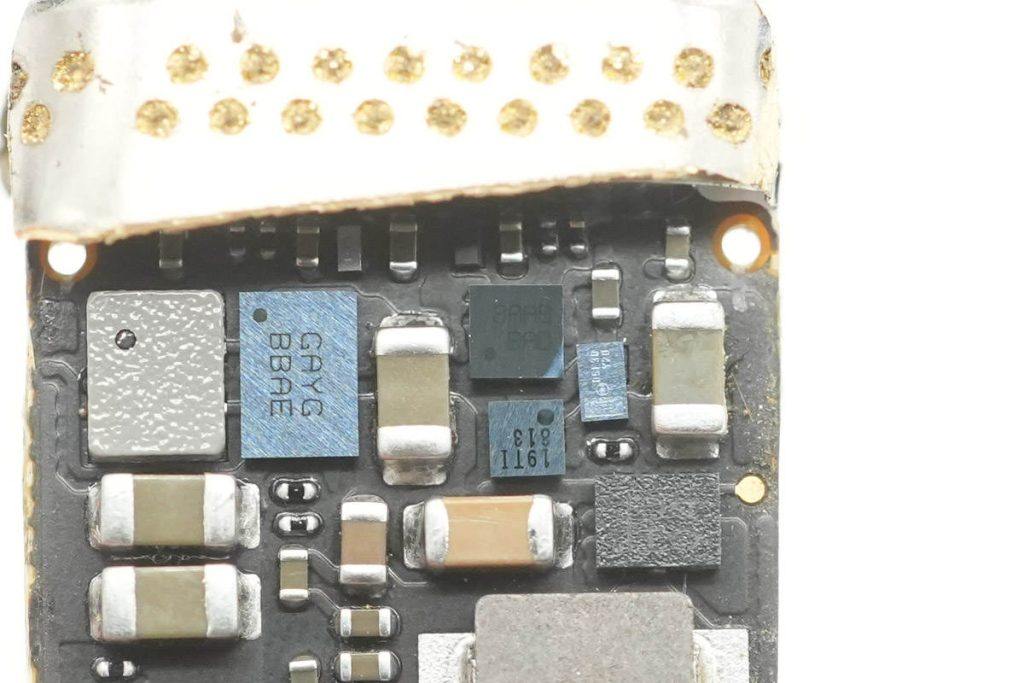

丝印GAYG的芯片,下面是一颗电感。
丝印3AAC的芯片。
将另外一侧的端子也拆开,两端小板布局完全相同。
小板背面的电路也是一样的设计。

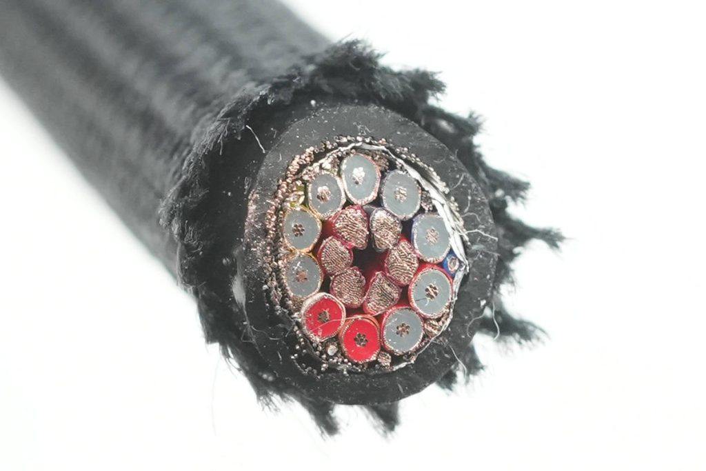

接下来来拆解线缆,线缆截断横截面一览,外层是十根同轴线,内层是六根正极线缆,正极线缆外皮非常薄,线芯截面积大,有助于降低长距离传输的线损。

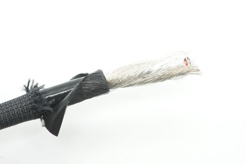

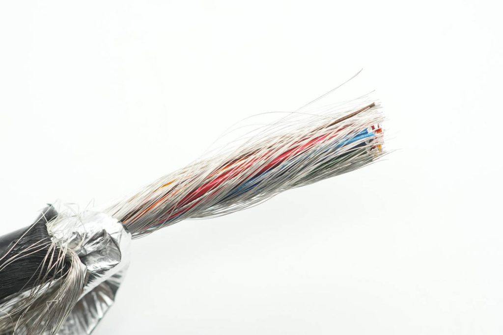

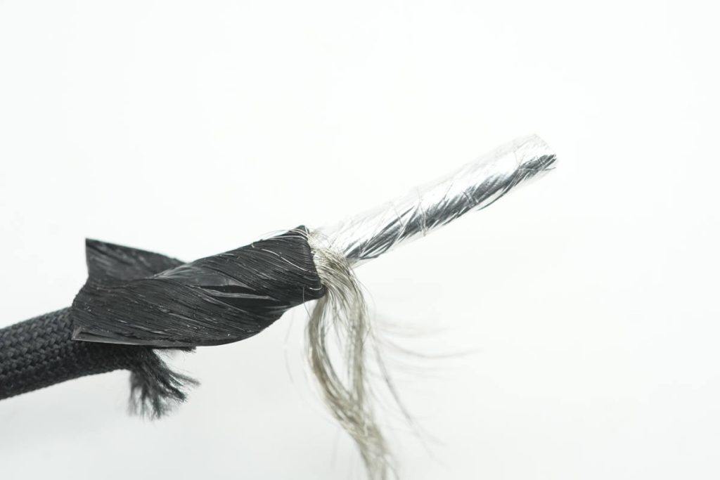

抽掉表面的编织网,内部为黑色线缆,外皮光滑。
切开外皮,下面是一层缠绕的屏蔽网。
屏蔽网下面是一层屏蔽铝箔,严密包裹线缆内芯。
铝箔下面是一层屏蔽网。
线缆内部的线芯紧密缠绕在一起,均匀受力,使线缆柔软且耐用。

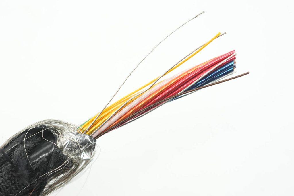

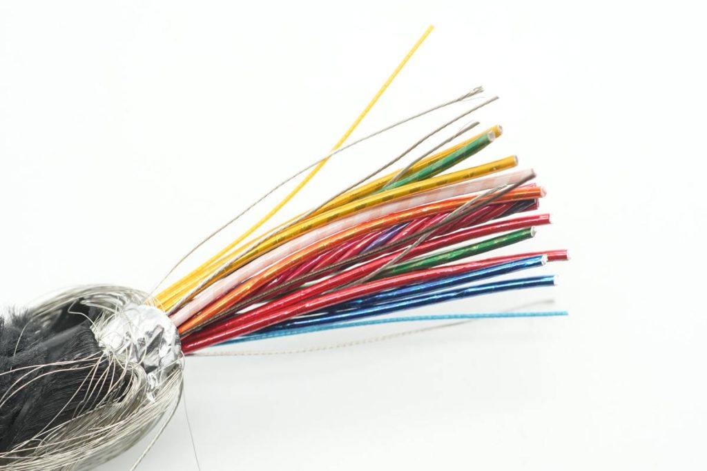

线缆内部的电力线芯缠绕在一起,外层是用于传输数据的同轴线和辅助线缆。

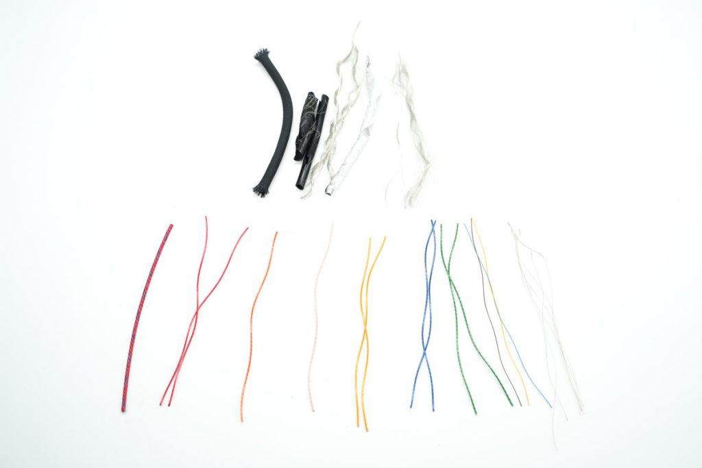

将剪下的部分线材拆开整体一览,包括编织外衣、TPE塑料外皮、金属屏蔽网、锡纸屏蔽层、同轴数据线芯和电力传输线芯。

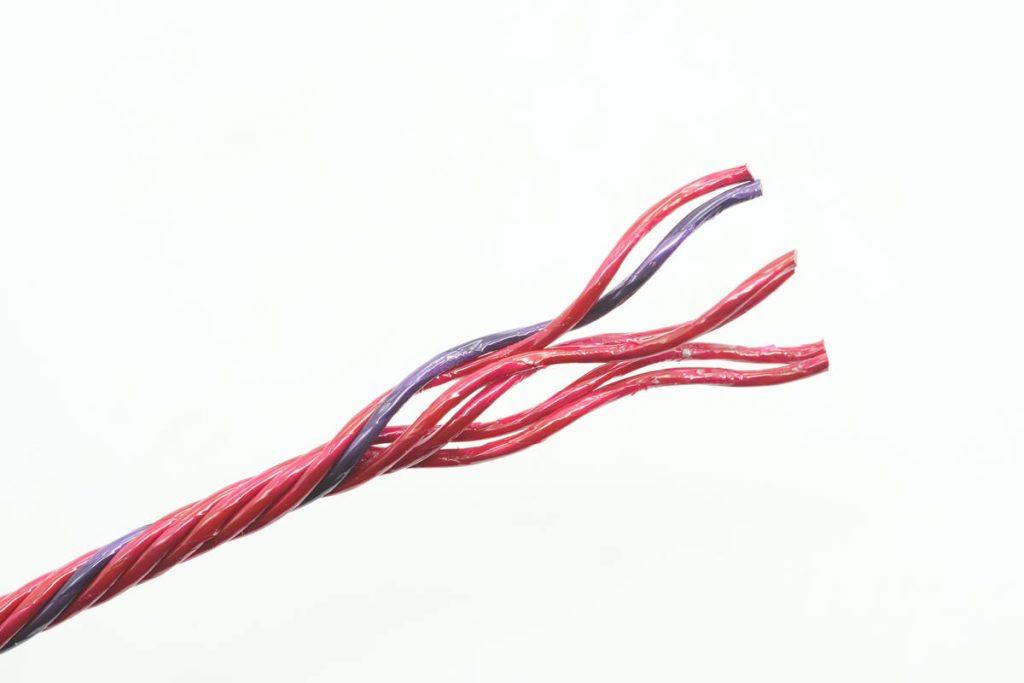

线缆中心的正极电力线芯,使用六根线芯紧密缠绕在一起成为圆形。
正极线芯由5根红色线芯和1根紫色线芯组成,导线内为多股镀锡铜丝。

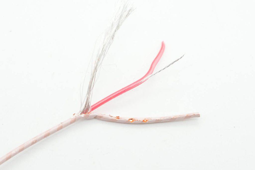

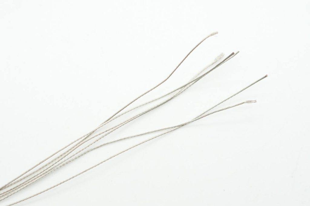

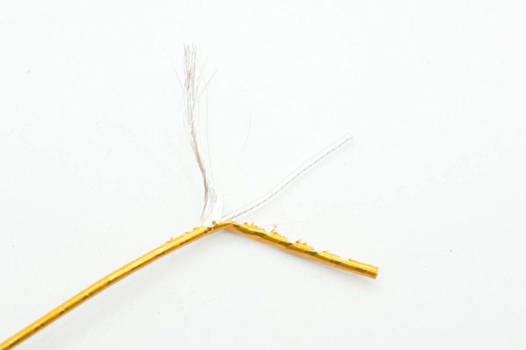

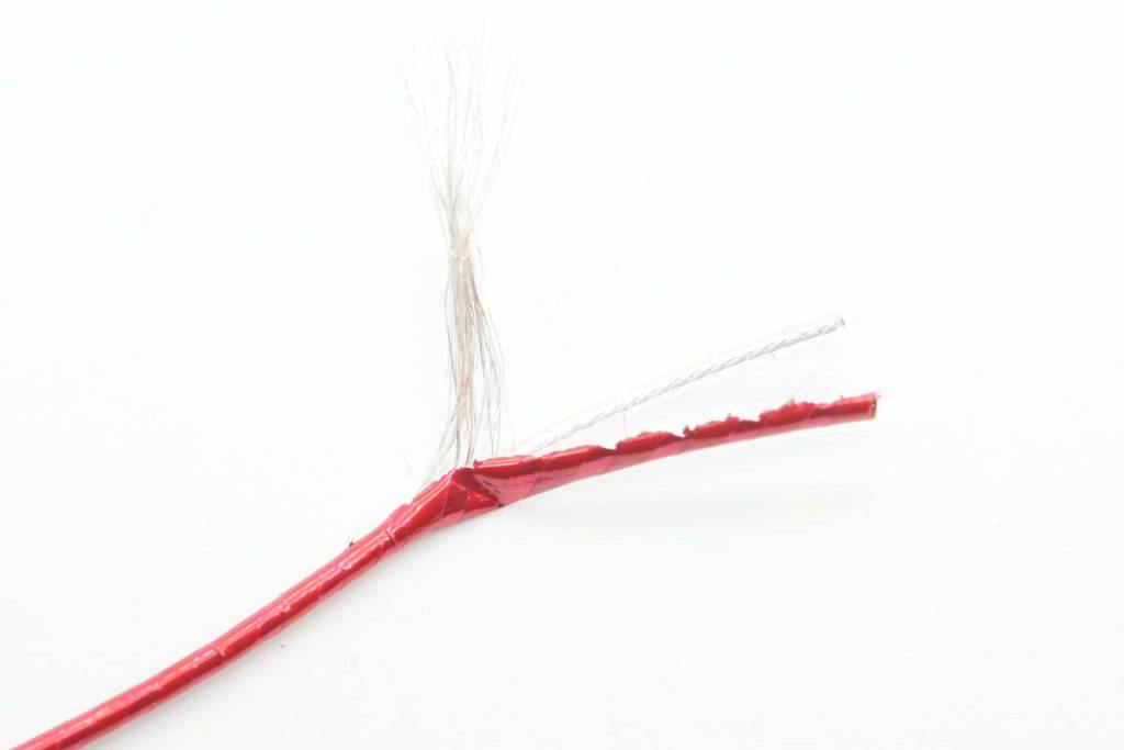

对应雷电信号传输的红色同轴线,采用纯铜镀厚银的屏蔽网,外层缠绕铜箔和塑料绝缘层。内部线芯采用透明绝缘层,为镀银线缆。镀银降低线缆在传输信号时的损失,其余3对不同颜色的线缆均为同样的结构。
金色同轴线特写。

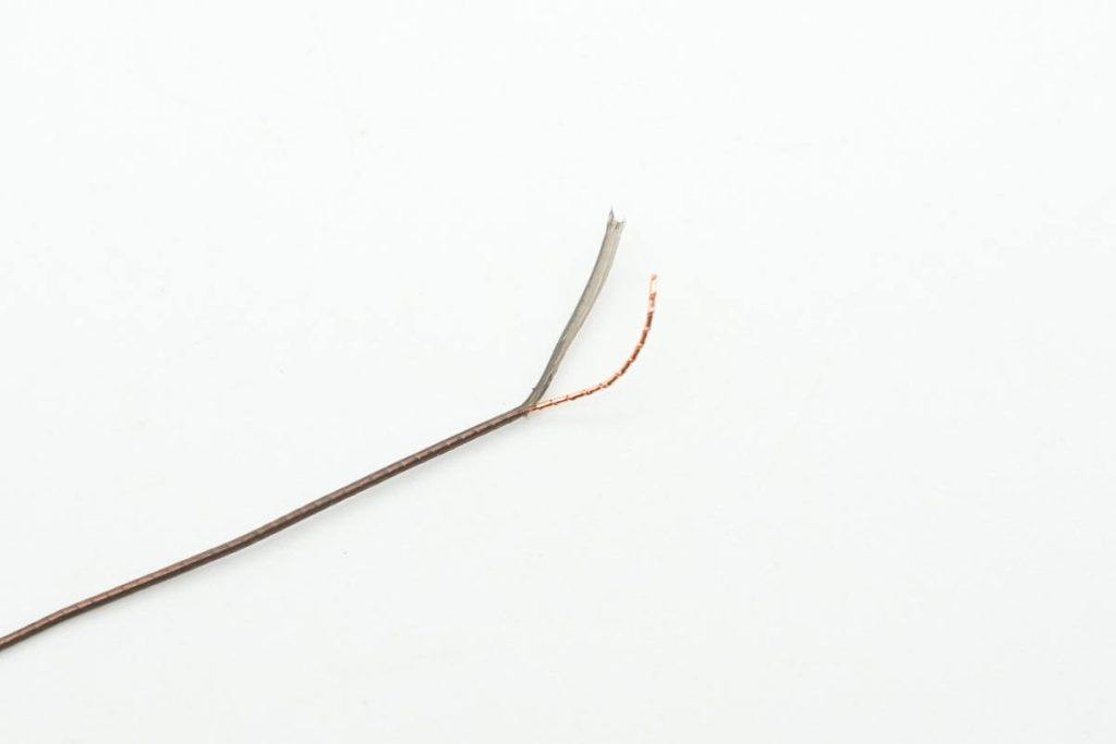

线缆内部两条屏蔽线为红色绝缘层,为USB2.0屏蔽线,同样使用屏蔽工艺,消除对其他信号的干扰。
另外一条白色同轴线特写。

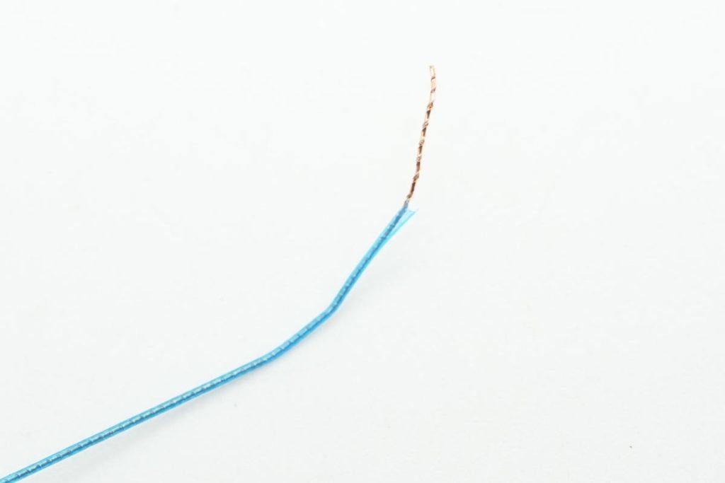

蓝色CC线芯特写。

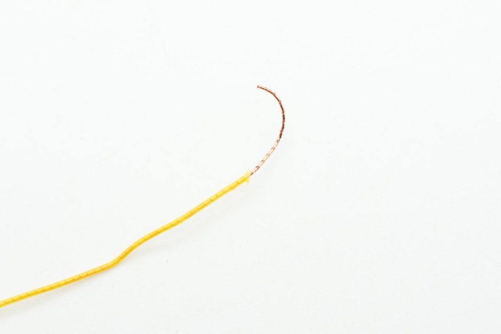

黄色VCONN线芯特写。

线缆内部裸露的线芯,用于地线连接。

充电头网通过拆解发现,苹果3米雷电4Pro数据线插头采用点焊固定成为一个整体,PCB板包裹黄铜外套,两端点焊保护,线芯焊点以及线尾注塑加固,编织外衣铜套冲压轧紧。线头内置英特尔JHL7040雷电ReTimer芯片和英飞凌USB接口芯片。
线身中雷电数据线采用同轴线屏蔽线设计,信号同轴线内外层均采用镀银线芯,整体抗干扰性很好。对应USB2.0数据传输也同样采用同轴屏蔽线设计,消除干扰。电力传输的正极线芯进行了重新设计,外皮变薄,内芯更粗,降低长距离电力传输的损耗。
苹果3米雷电4 Pro数据线千元的售价,对应的是高规格数据传输,以及严苛的生产工艺。拆解中可以看出,线缆整体完全屏蔽,内部做工精细,多处点焊固定。屏蔽线芯均镀厚银,有效保证信号质量,搭配ReTimer芯片确保信号长距离稳定可靠传输,是苹果用户的理想选择。
