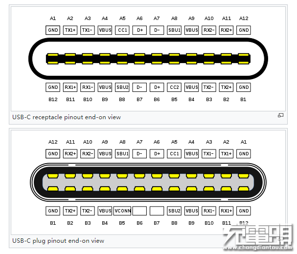

附上一张USB-C的24PIN简单说明,即刻这款雷电4线属于第二种。
附上雷电4线相关针脚功能定义表,方便大家了解。
