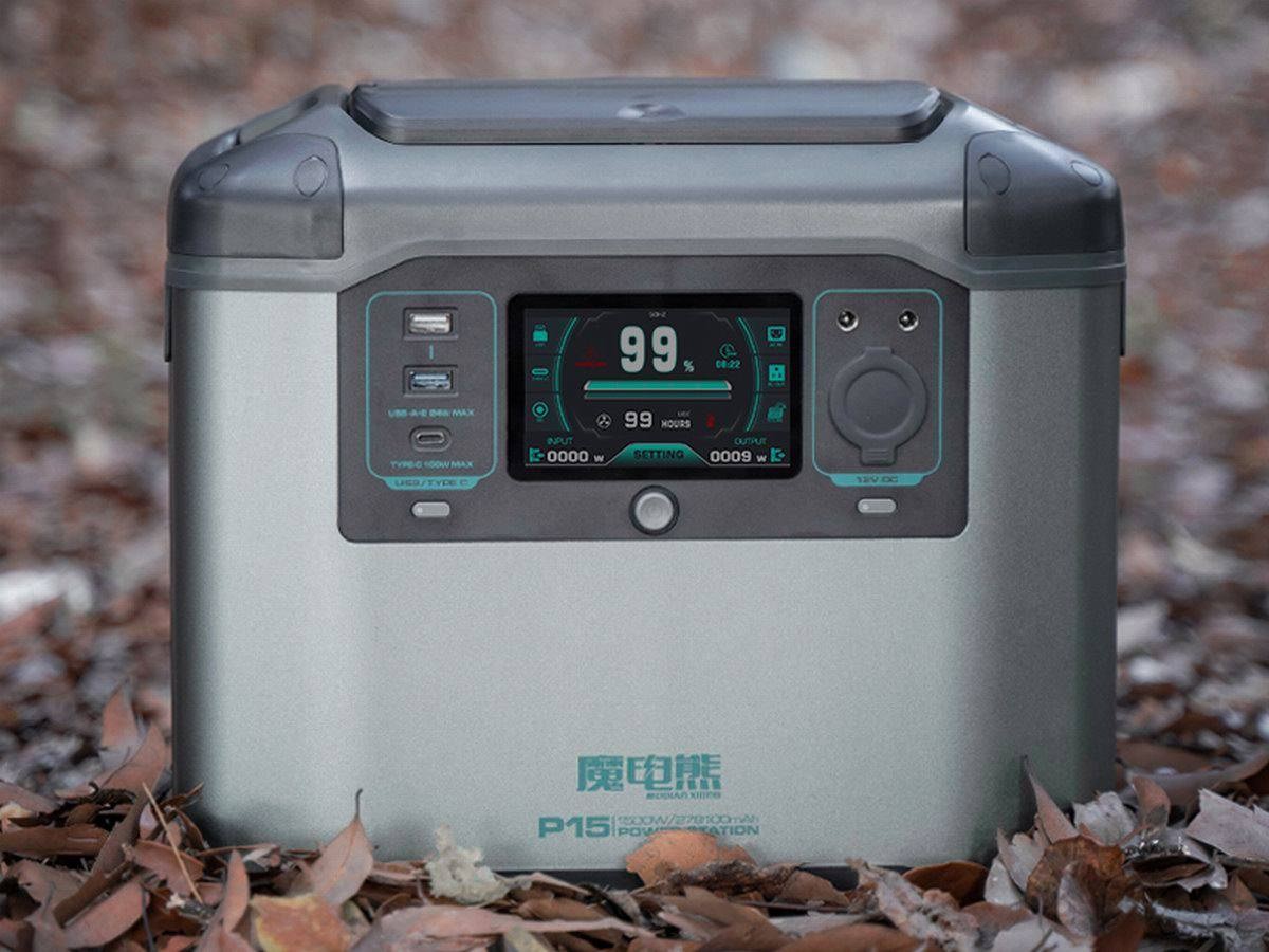

2022 年 5 月 18 日, 户外电源快充领导者魔电熊全球发布了新一代户外电源“巨无霸续航HUB”,充电头网第一时间对其进行了深度测评,发现它运用了多种新技术,例如一体化航空铝框架搭配热管散热技术;汽车级动力电芯支持电力扩容;免适配器 E-SPEED 智能快充技术等。另外,还采用了五向拨杆操作的图形化 UI 界面、集成照明灯收纳仓等设计,并罕见地支持终身质保,让它在众多户外电源产品中脱颖而出。

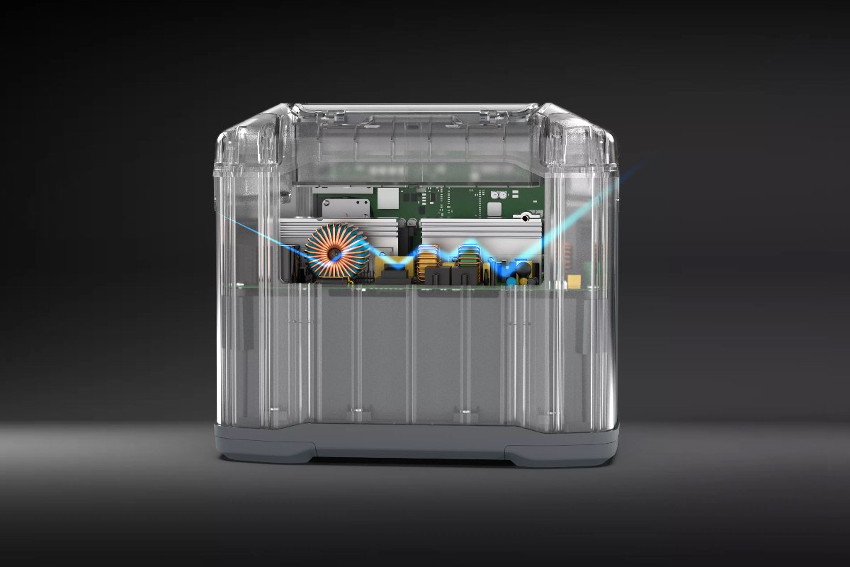

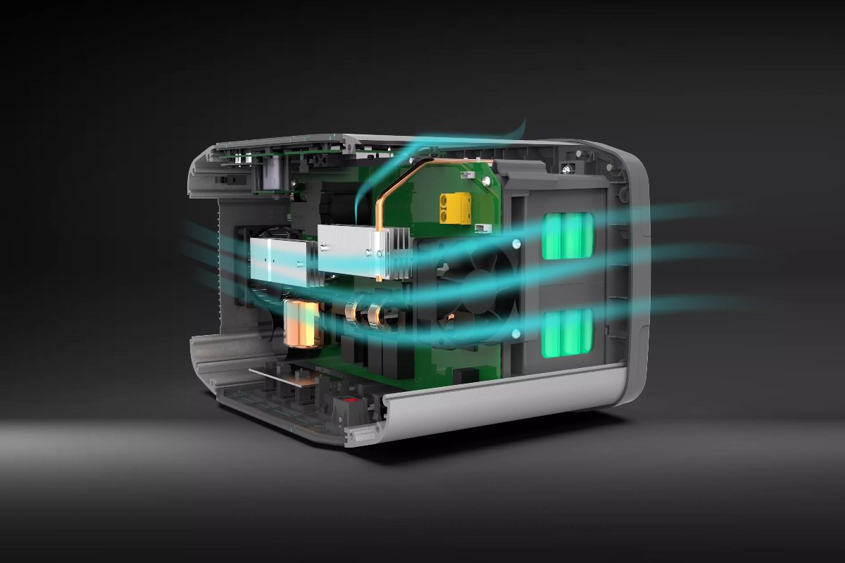

充电头网:我们发现魔电熊采用金属外框架搭配热管进行被动散热,这个概念在户外电源上并不多见,可以解释一下相比只采用风扇散热的传统方案有哪些优势吗?
魔电熊:优势是显而易见的,大家知道电子产品会发热,特别是大功率的电子产品,我们通过创新的铜管导热技术把里面 MOS 管器件的热量传导到铝壳散发掉,这样解决了其它品牌户外电源用单一风扇降温的噪声问题,也更好的保证了元器件和电池的可靠性和寿命。

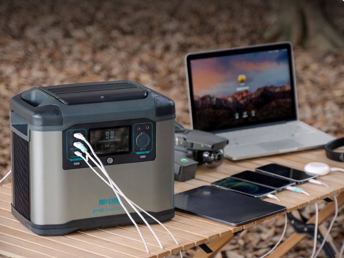

充电头网:无线充电是个很受欢迎的功能,此前也曾有户外电源内置无线充电模块,魔电熊怎么看待这个功能?
魔电熊:无线充其实不太适合配置在大功率户外电源上,大功率户外电源更多侧重点在于多设备负载和高功率输出。小功率户外电源多定位于数码伴侣性质,所以更多强调的是手机,相机,笔记本电脑等便捷轻型负载的便利性。目前的无线充功率 10-15W 为主流,主要充手机,我们电源 USB PD 接口都是 24W 和 100W,充电功率相当快。大功率户外电源的电池电压都比较高,降压至 5V 用于无线充模块,其实效率是非常低的,也就是说无线充对手机充电功率 10W,里面的转换电路损耗也有 10W,有点得不偿失。

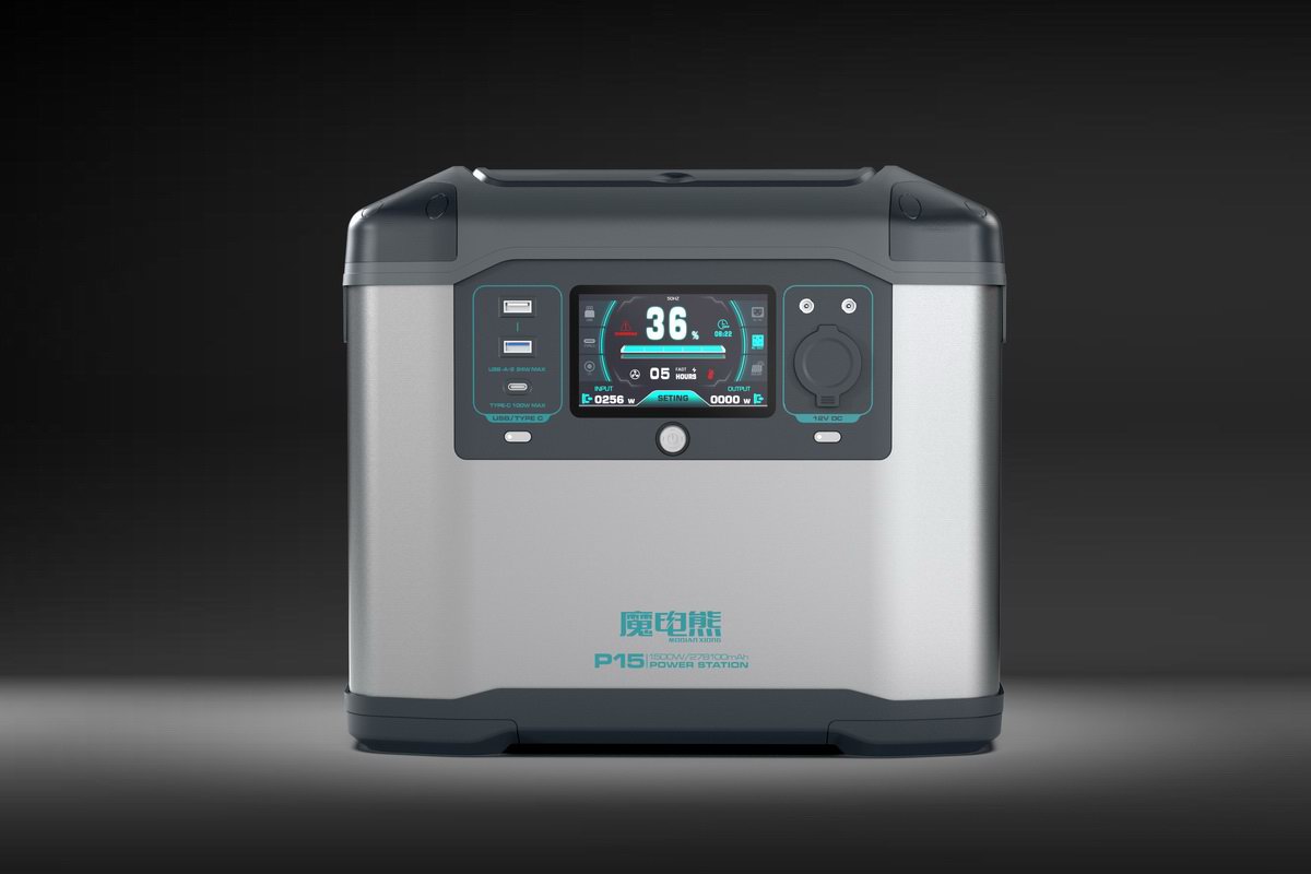

魔电熊:魔电熊的初衷是将更多的决定权交给用户,让户外电源从一个单一性的工具,变成一个智能化的帮手。让用户参与进来,提升操作性,可玩性,自主性。目前来说,魔电熊的人机交互显示屏更加方便直观显示电源的各项参数指标,并可以设置多种语言显示、充电速度选择、定时开关机等功能,极大地优化消费者交互体验。未来将有更多开放式的玩法开放给用户。
