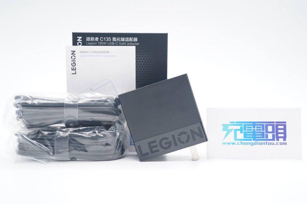

今天为大家拆解的是联想C135氮化镓充电器随附的135W双口CC线,这款氮化镓充电器配备了两条数据线,均可支持充电器的135W输出功率。今天拆解的这条双C口数据线支持6.75A输出电流,和我们以往拆解的100W线缆相比,支持更高的输出功率。下面就对这款线缆进行拆解,看看135W的功率传输是如何实现的。
拯救者135W快充CC线外观

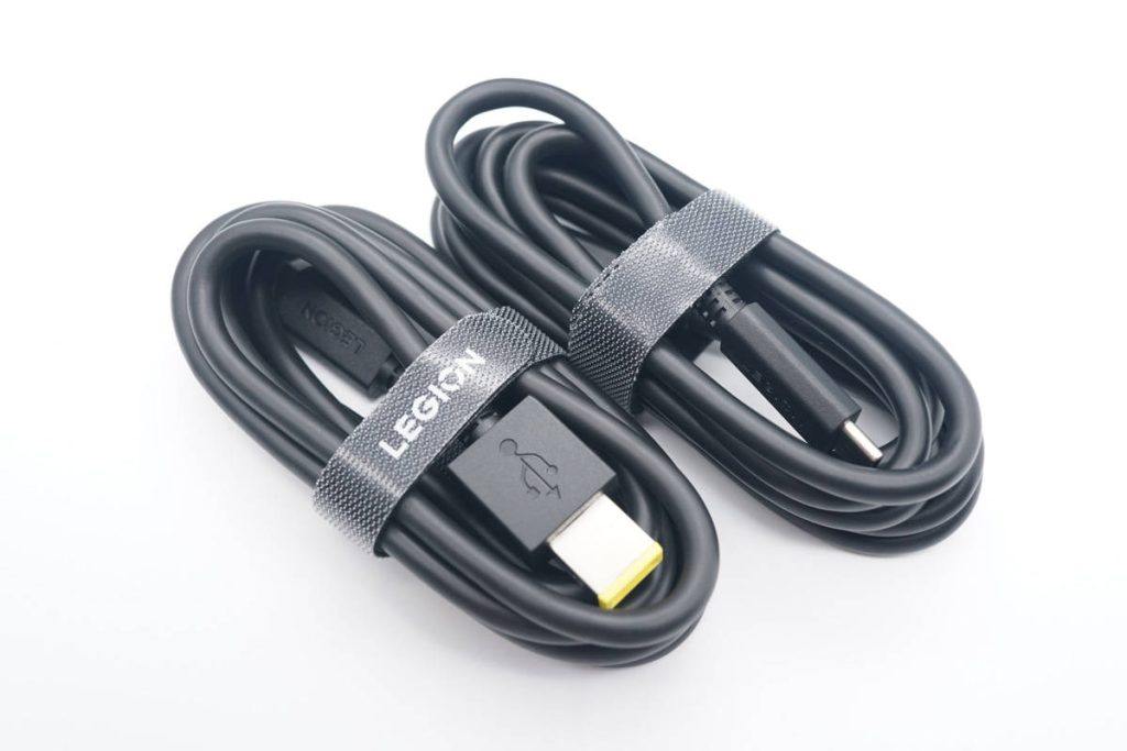

联想拯救者135W氮化镓快充包装内除充电器和说明书外,还附带有两条线缆,并且都外套防尘塑料袋。
附带的两条线缆分别是CC线和C to slim线,即所谓的方口线,线缆均使用扎带捆扎,扎带上还设计有拯救者英文品牌LEGION。

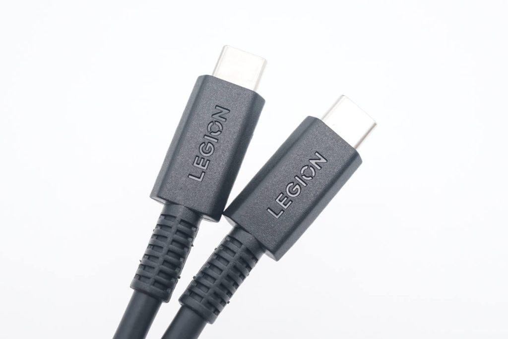

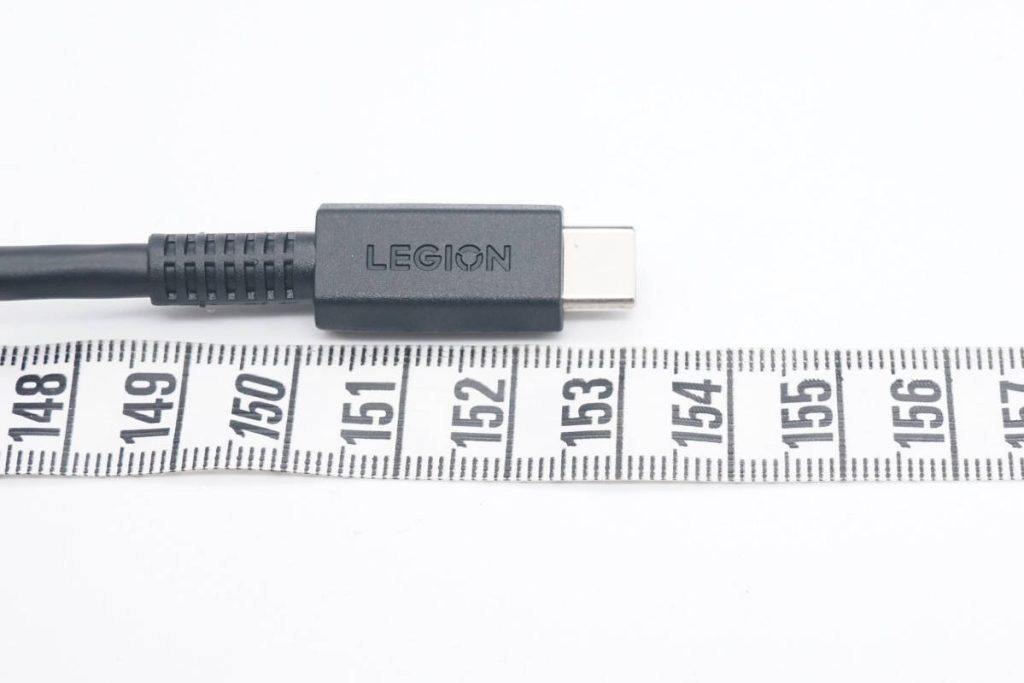

CC线设计风格和方口线的一样,线身粗壮且柔软,两端做了抗弯折处理,线头外壳磨砂方便插拔,还设计有LEGION品牌logo。

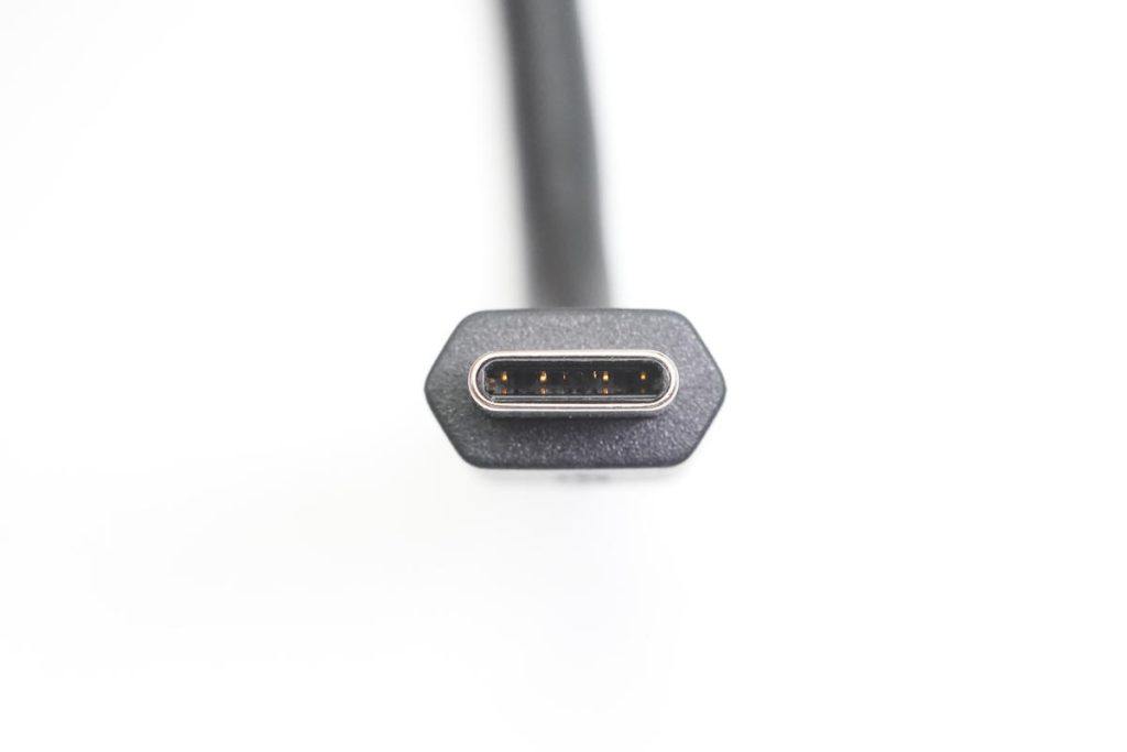

外壳两侧斜面设计,截面看上去像水晶,USB-C公头12PIN设计。
测得线缆长度约为153cm。

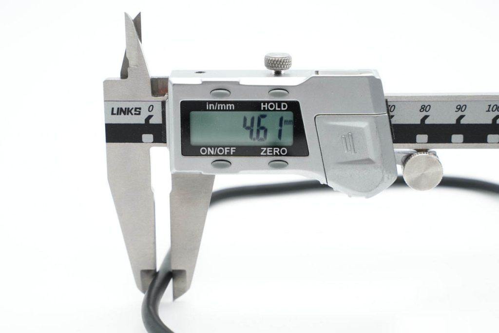

线身直径为4.61mm。

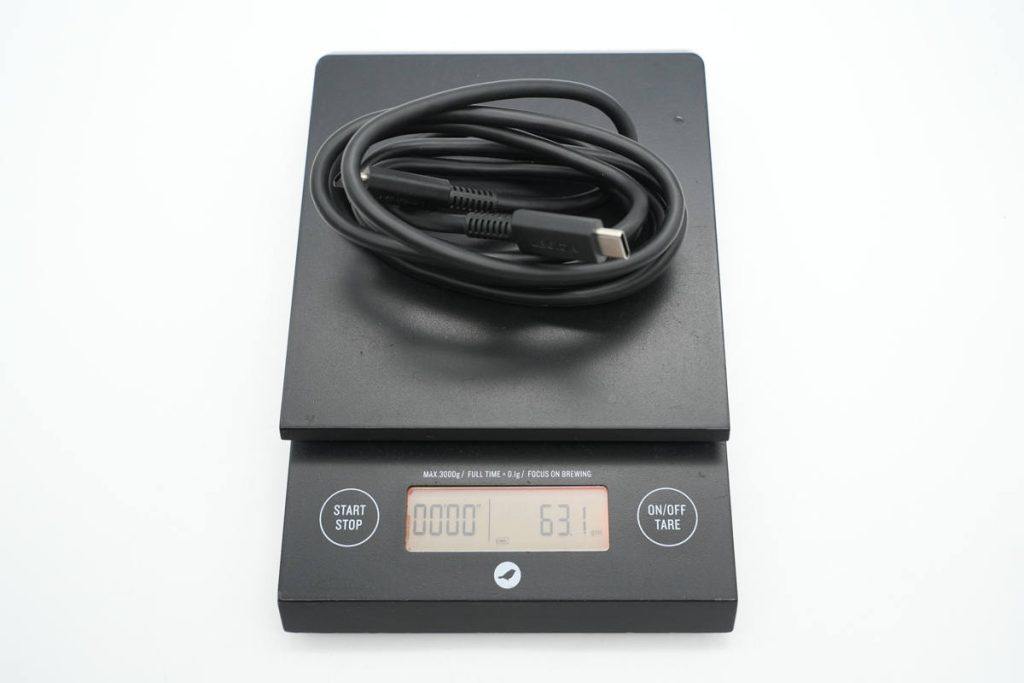

线缆净重约为63g。

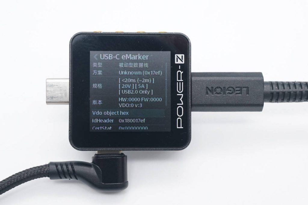

使用ChargerLAB POWER-Z KM002C测得CC线电力传输能力为20V5A,支持100W PD快充。从附带的这两条线缆也可以看出,无论是给联想笔电进行135W充电,还是给其它设备进行100W PD快充,联想都为用户考虑好了。

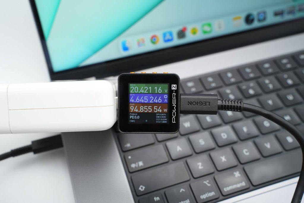

使用这根线缆搭配苹果充电器给MacBook进行充电,测得充电功率为20.42V 4.65A 94.86W。

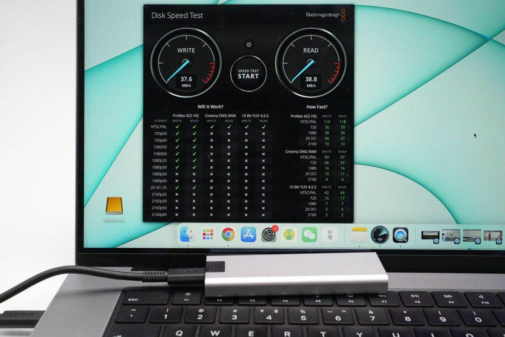

测试线缆的传输速度,通过Disk Speed Test我们可以看到线缆的写入速度约为37.6MB/s,读取速度约为38.8MB/s。

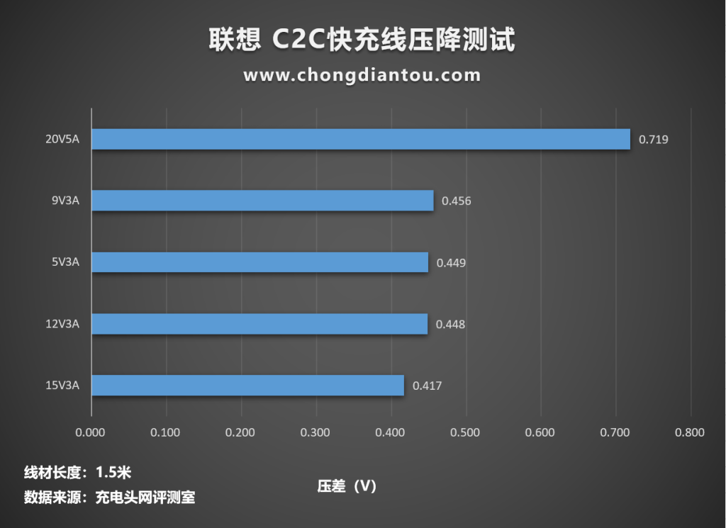

从柱状图中可以看出,压降测试差值最高的档位为20V5A的0.719V,差值最低的档位为9V1A的0.417V。

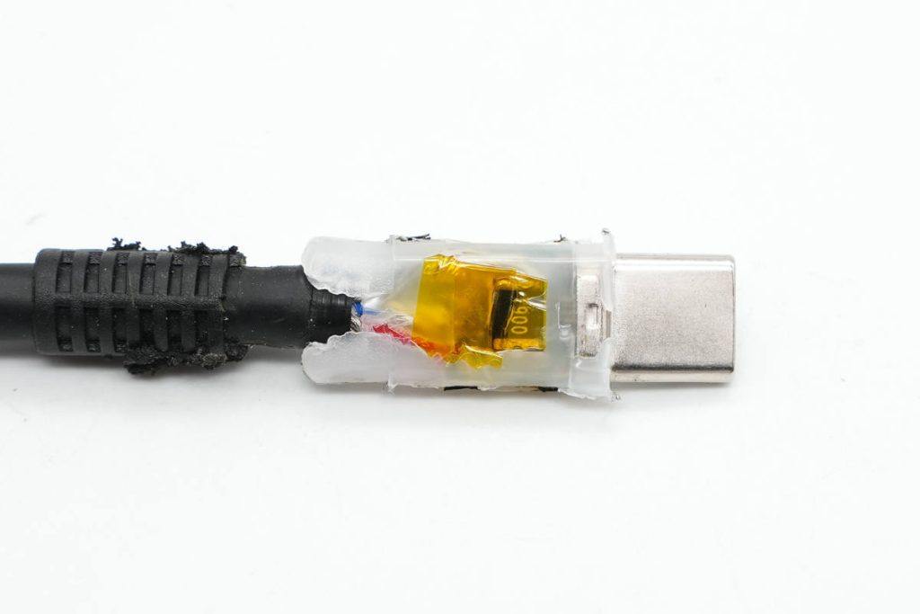

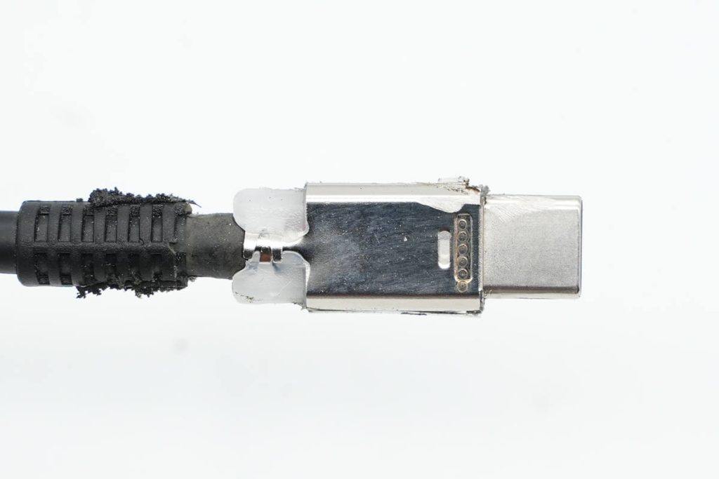

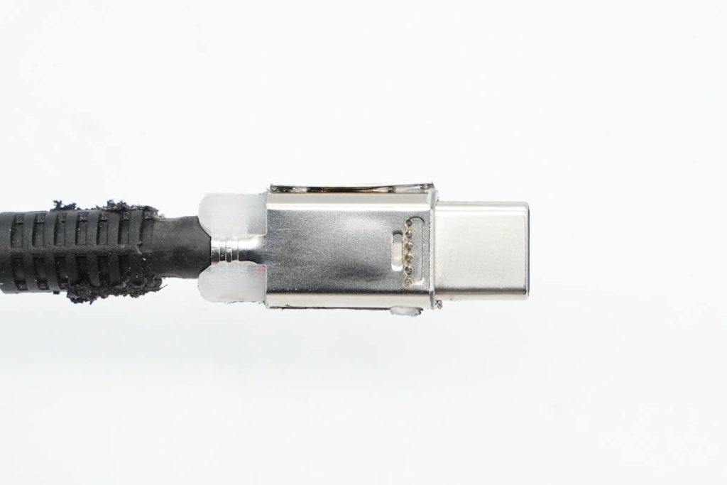

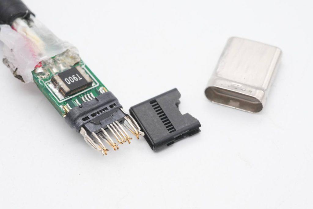

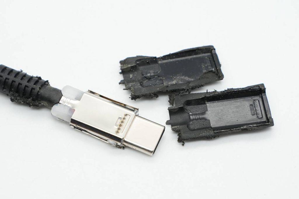

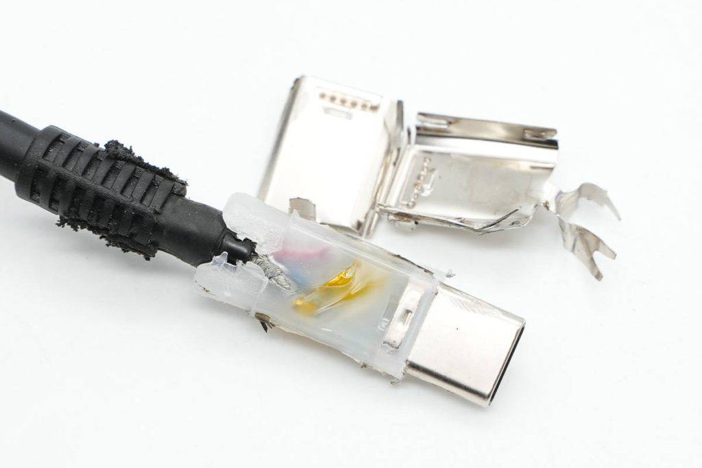

接下来拆解的是USB-C端子,使用切割机切开端子外层注塑,内部是点焊固定的钢套。
USB-C公头两面点焊钢套,十分牢固不易损坏。

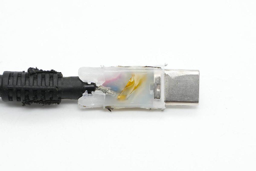

钢套侧面通过卡扣固定,内部填充硬胶绝缘固定。
拆开钢套,可以看到插头内部填充的硬胶。

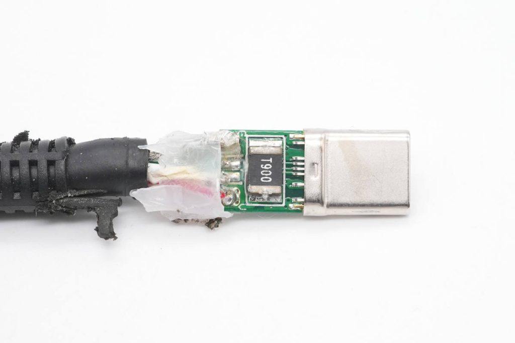

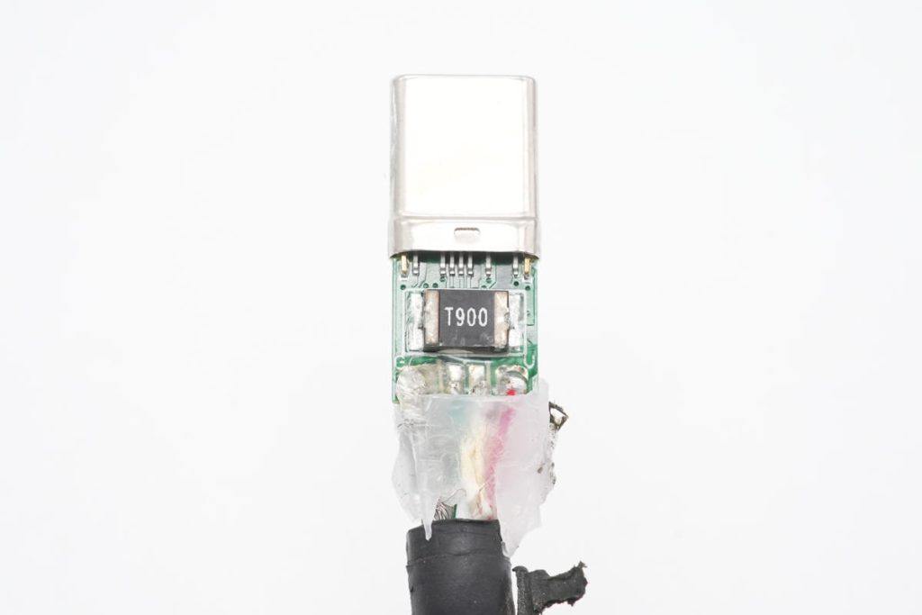

端子内部的PCB小板缠绕高温胶带保护绝缘。

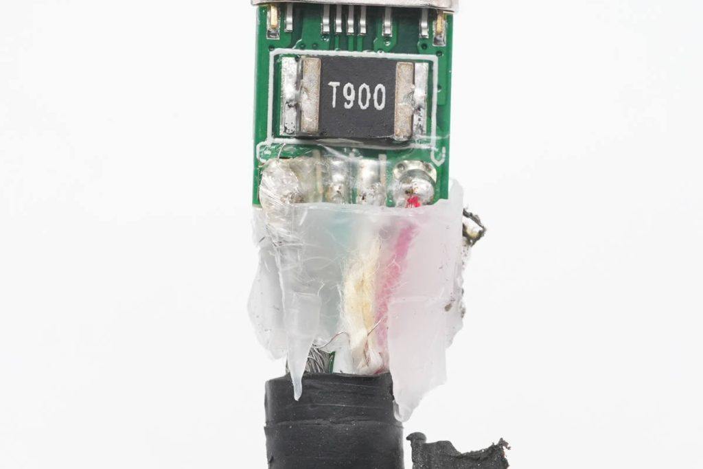

翻转到另外一面,可以看到小板上焊接一颗PPTC,丝印T900,用于数据线过流保护。

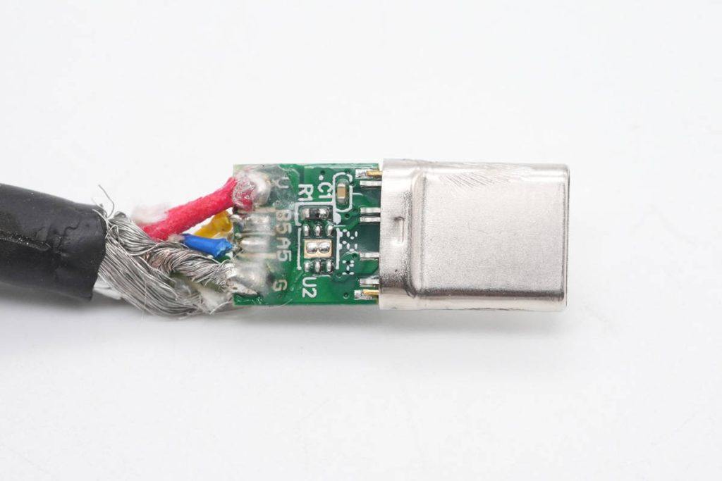

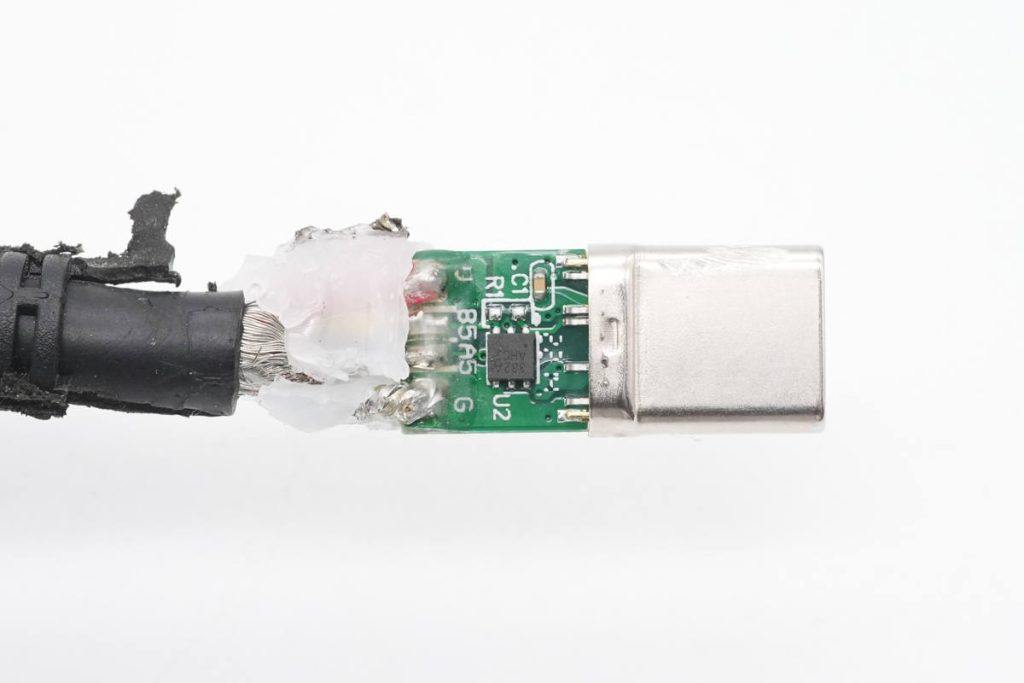

清理掉小板两面的硬胶,可以看到一面焊接E-Marker芯片。
另外一面焊接PPTC保险丝,PCN板两面分别为正负极和数据线焊点,设计科学,简化生产工艺。

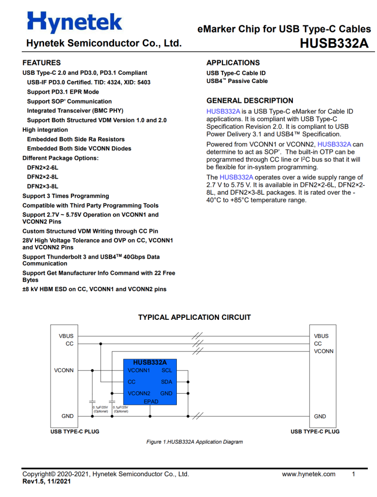

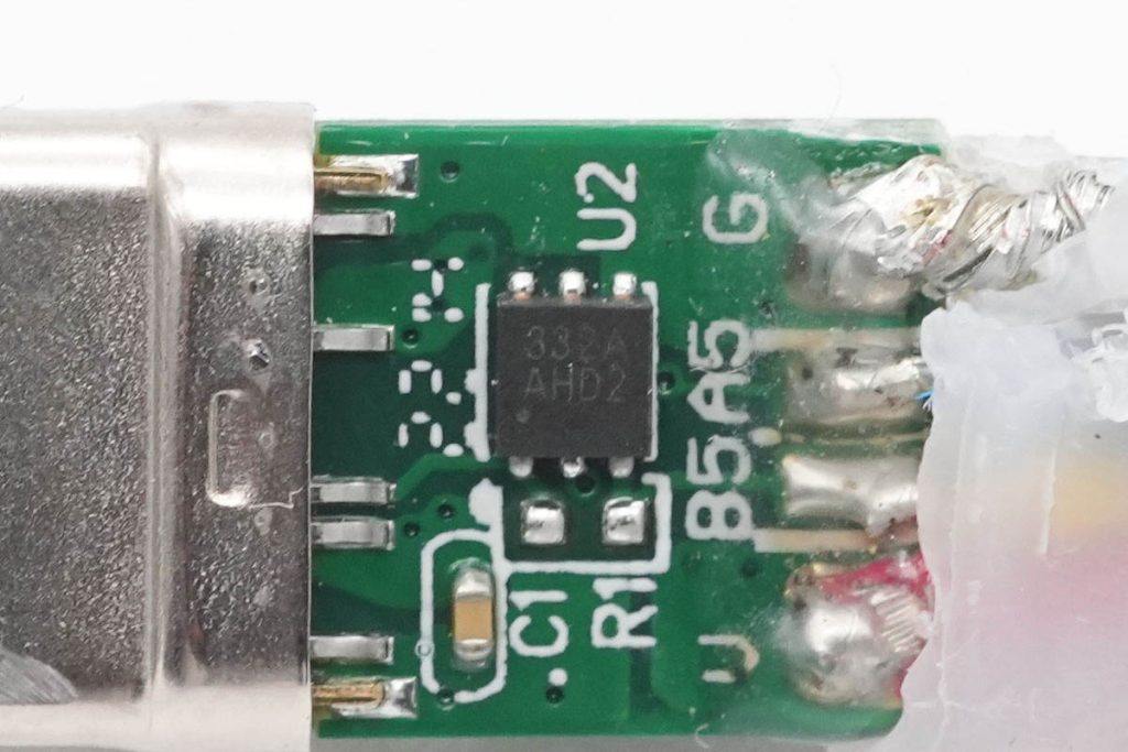

端子内部的E-Marker芯片丝印332A,为慧能泰HUSB332A,HUSB332A是USB Type-C电子标签芯片 (USB eMarker)。它同时支持 USB Type-C 规范 2.0,USB Power Delivery 规范 3.0, USB4规范和雷电三(Thunderbolt 3)规范,支持USB PD3.1 EPR扩展功率范围。已经通过了USB-IF协会认证,TID号:4324。
HUSB332A内部集成Ra电阻,集成VCONN二极管,可实现零外围设计。自带的烧写存储单元(OTP)可支持多次烧写。HUSB332A也可以支持通过 CC引脚实现Type-C成品头或者成品线缆系统烧写。
HUSB332A的CC,VCONN1和VCONN2引脚支持25V高耐压。HUSB332A提供DFN2×2-6L,DFN2×2-8L,DFN2×3-8L和WLCSP-6B封装。适用于USB PD线缆和USB4被动线缆。
端子另外一面丝印T900的PPTC保险丝特写,串联在电路正极中。

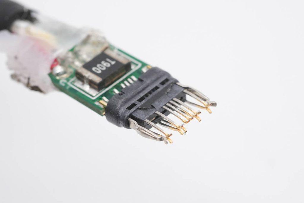

接下来拆掉USB-C端子的外壳,触点正负极加宽,连接处镀厚金,不易氧化更加耐用。
触点端子镀金特写。

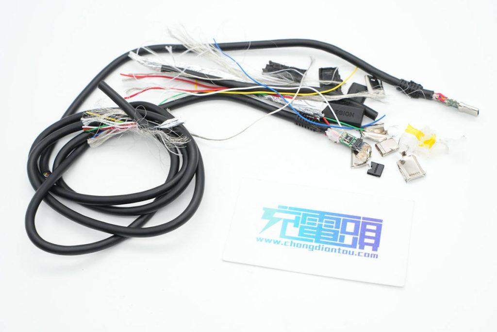

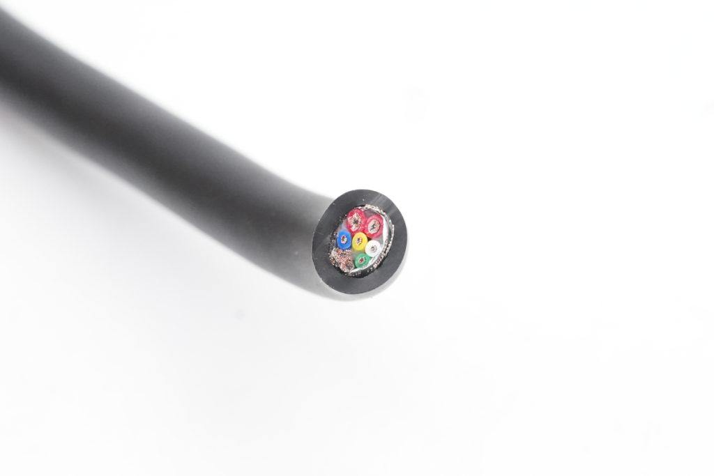

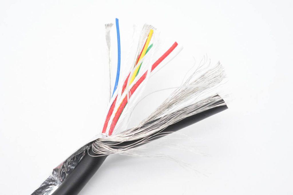

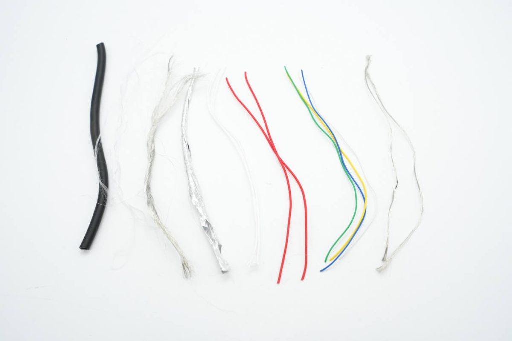

首先将数据线剪开观察截面,其中两条红色线芯为正极电力线芯,黄色为VCONN线芯,蓝色为CC线芯,白绿为USB2.0线芯,裸线芯为负极。

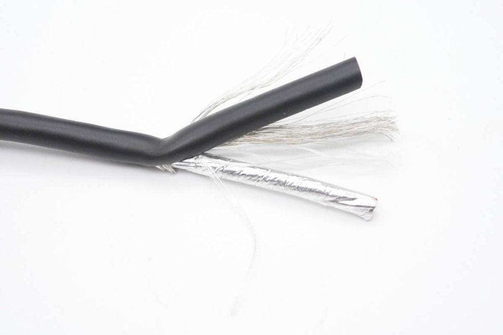

切开线缆外皮,内部是一层缠绕的屏蔽网。

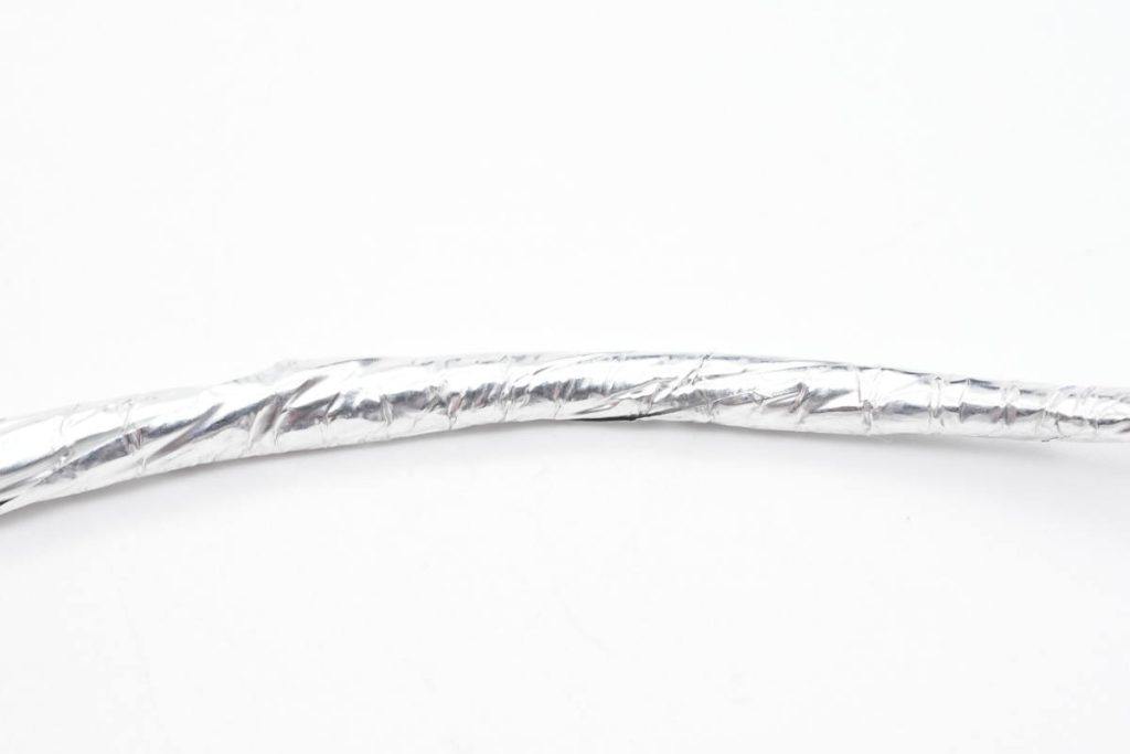

屏蔽网下面是一层屏蔽铝箔。
屏蔽铝箔内部是电力线芯和数据线芯,同时内部还填充抗拉丝。
线缆内部线芯一览,下面就开始详细介绍线缆内部线芯设计。

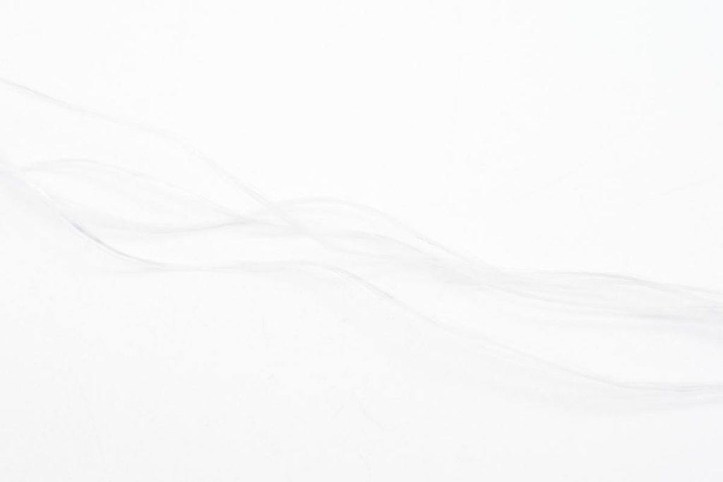

线缆内部填充的白色抗拉丝,用于提升线缆整体强度。

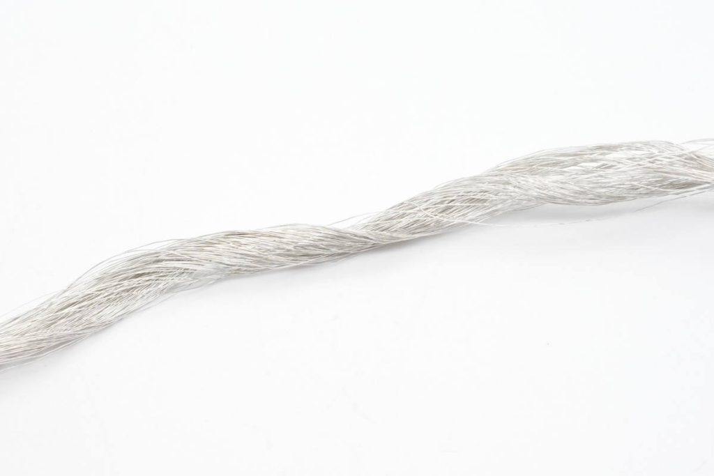

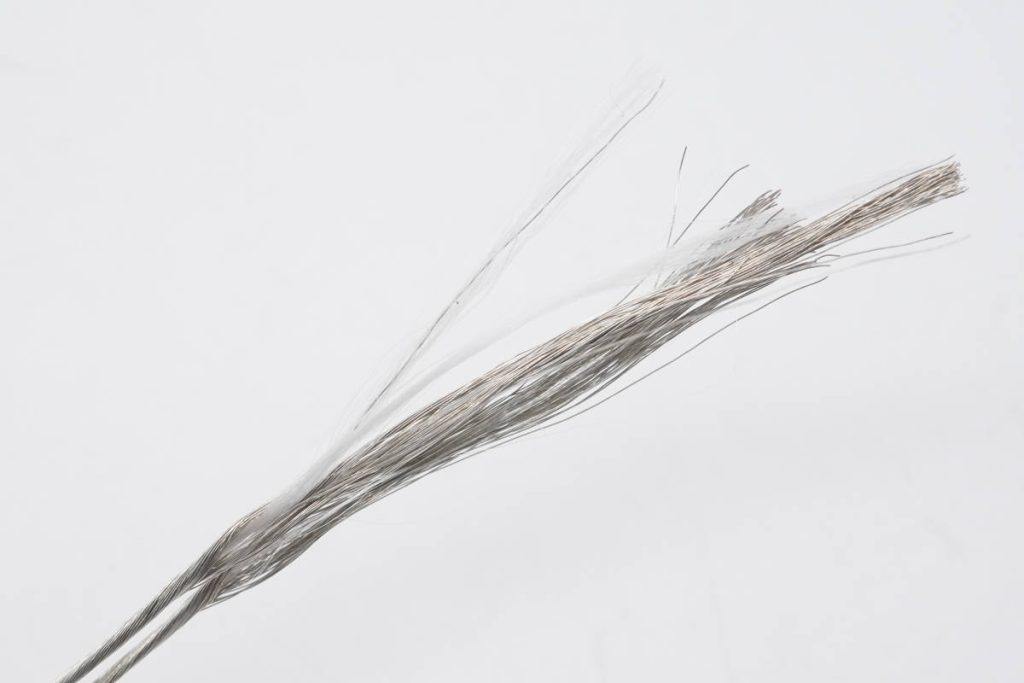

线缆外层屏蔽层特写,采用镀锡铜线。
屏蔽铝箔特写,包裹线缆内芯进行屏蔽。

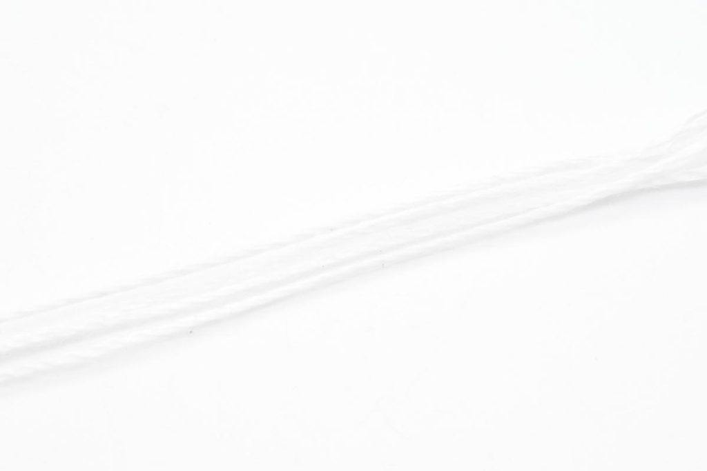

线芯填充的白色棉线,用于填充空隙,起到润滑作用,降低数据线硬度。

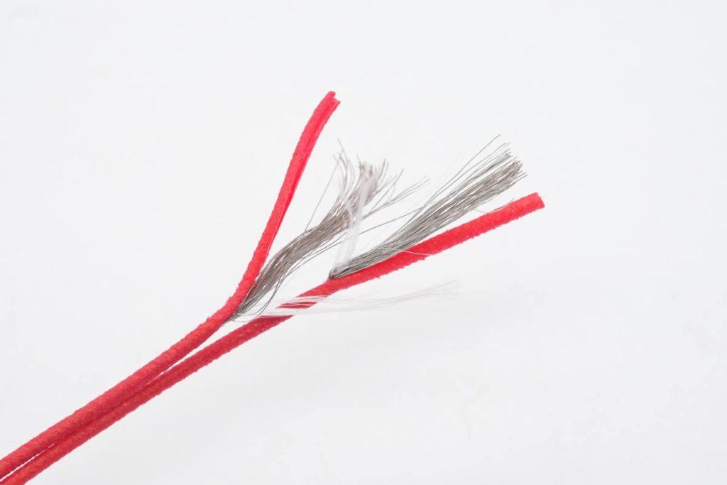

两条红色正极电力线芯特写,镀锡铜线,内部掺有抗拉线增加强度。

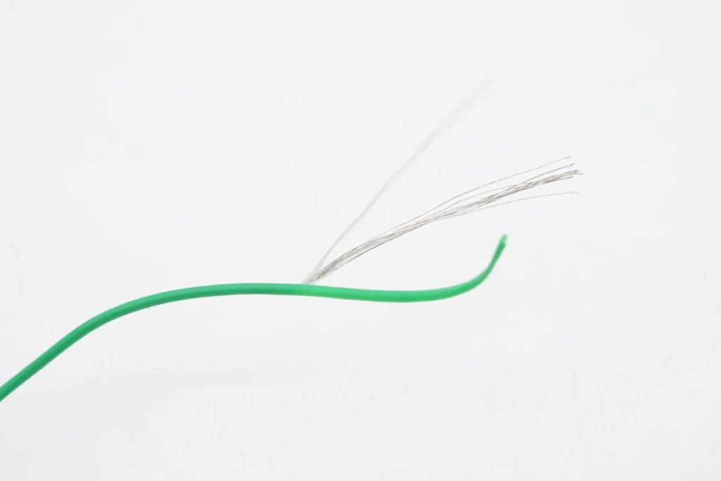

绿色USB2.0 D+线芯,数据线内部线缆均掺有抗拉线增加强度。

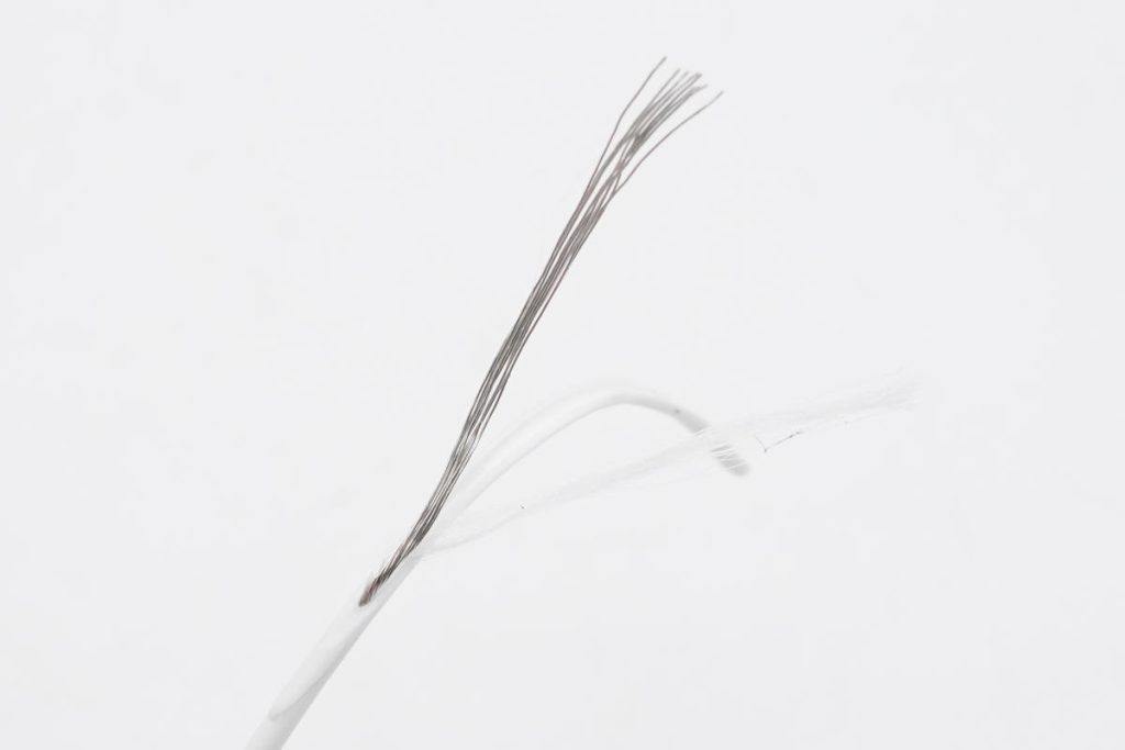

白色USB2.0 D-线芯。

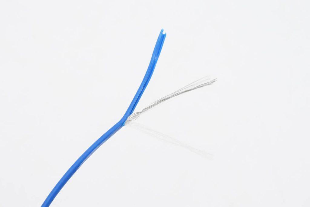

蓝色CC线芯特写。

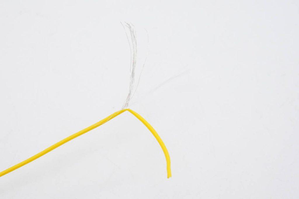

黄色VCONN线芯特写。
两条裸线为负极电力线芯,内部同样掺有抗拉线,两条并联。
