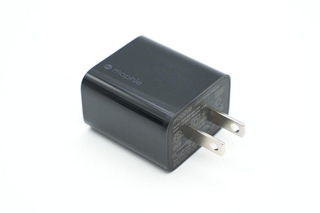

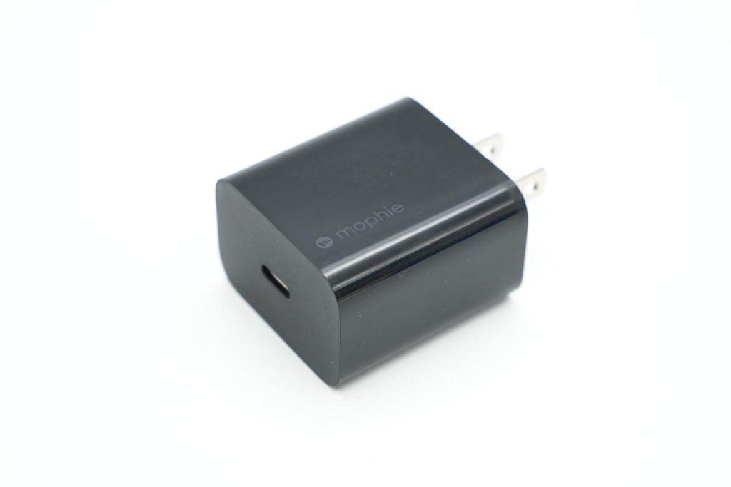

充电器采用经典直板造型,PC材质黑色外壳,腰身亮面处理。
机身正面设计有mophie品牌logo。

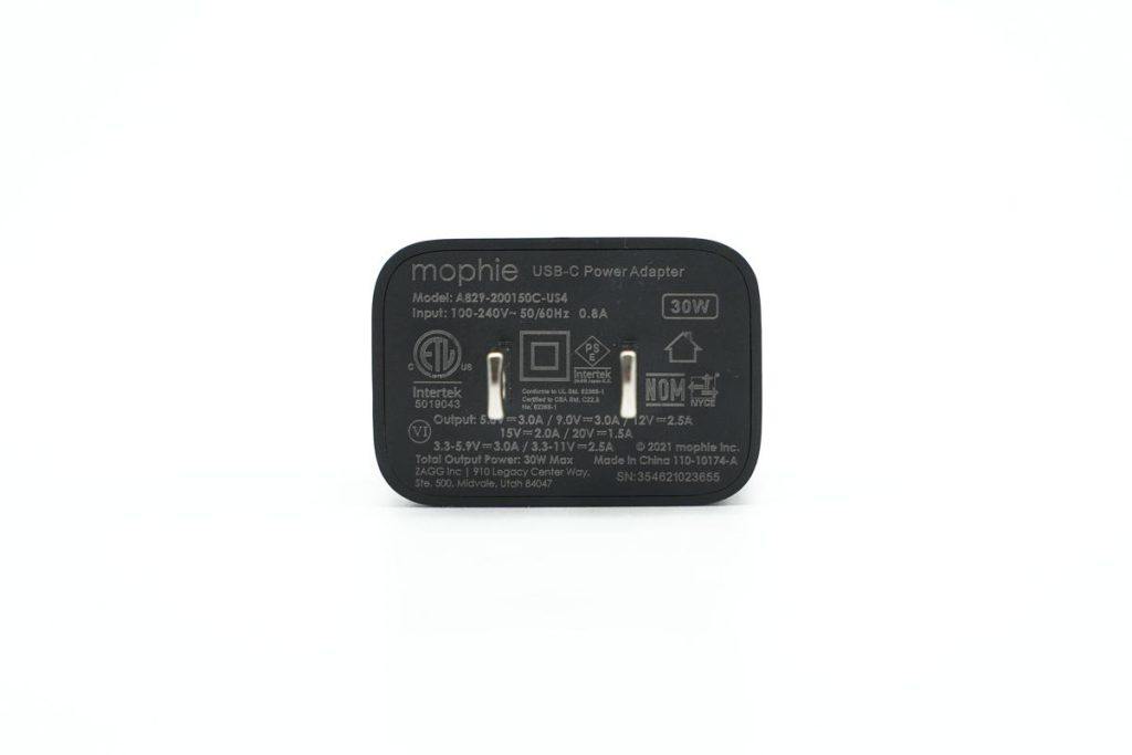

充电器配备固定式国标美规插脚。
输入端外壳上印有充电器参数
型号:AB29-200150C-US4
输入:100-240V~50/60HZ 0.8A
输出:5V3A、9V3A、12V2.5A、15V2A、20V1.5A
PPS:3.3-5.9V3A、3.3-11V2.5A
总输出:30W Max
充电器已经通过了ETL、PSE、NOM、NYCE认证,以及VI级能效认证。

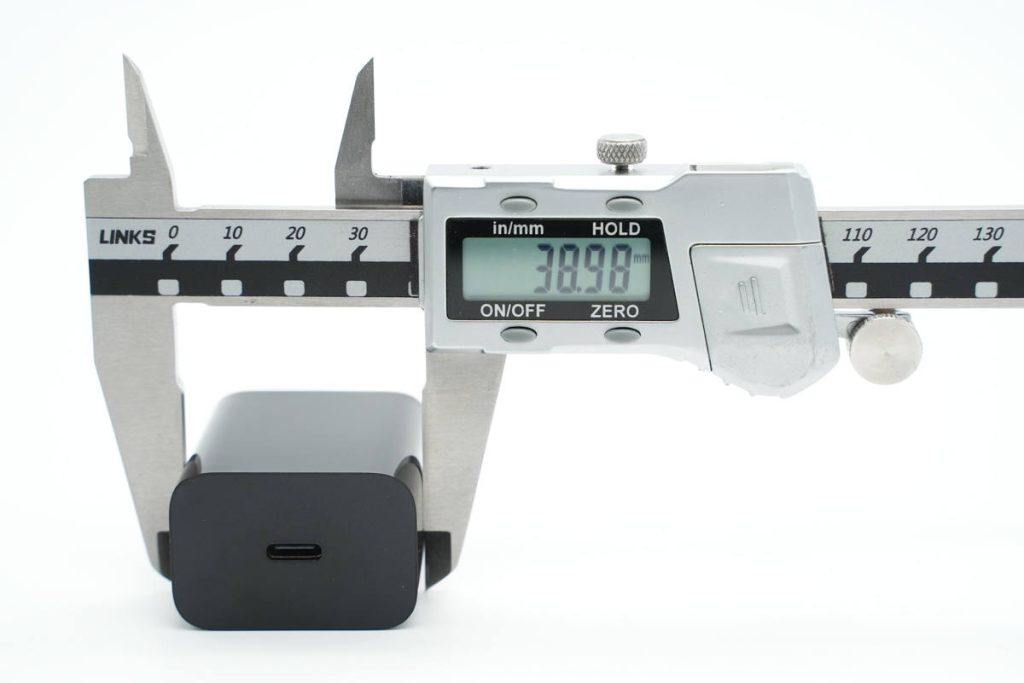

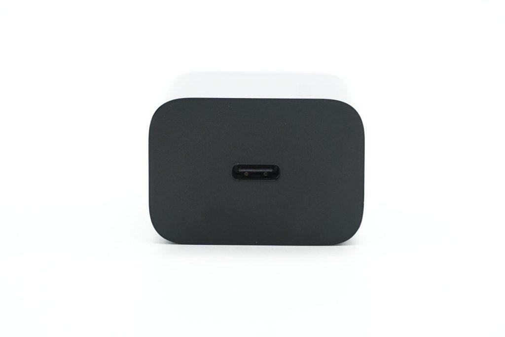

顶面配有单USB-C接口,黑色胶芯不露铜,居中设计。

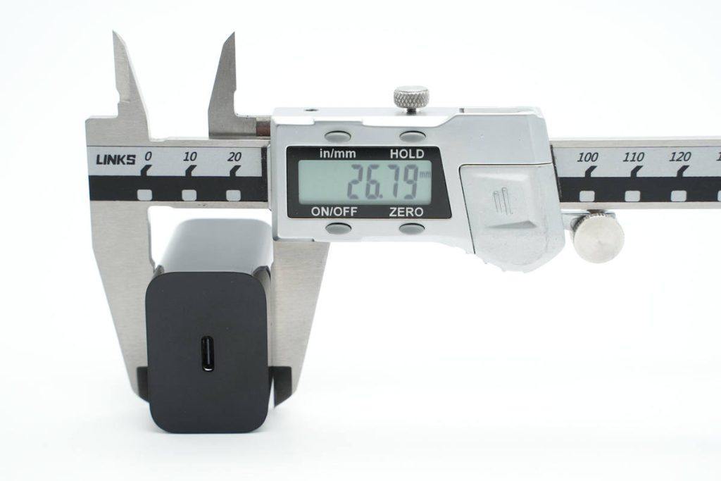

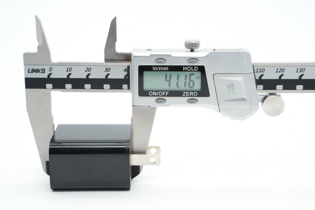

测得充电器机身高度为41.16mm。
宽度为38.98mm。
厚度为26.79mm。

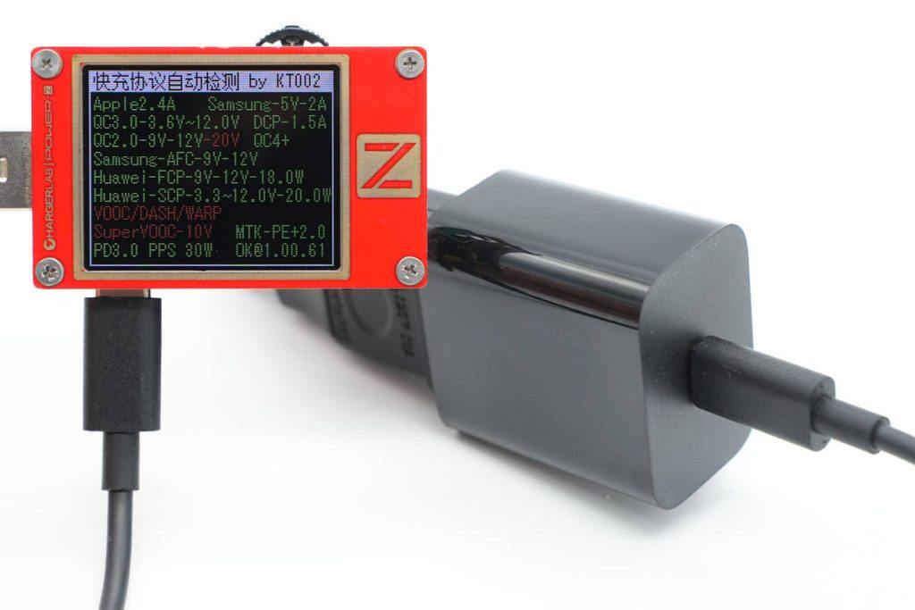

使用ChargerLAB POWER-Z KT002测得USB-C口支持Apple 2.4A、Samsung 5V2A、DCP协议,以及QC2.0/3.0、AFC、FCP、SCP、PE2.0、PD3.0、PPS快充协议。
并且还具备5V3A、9V3A、12V2.5A、15V2A、20V1.5A五组固定电压档位,以及3.3-5.9V3A、3.3-11V2.5A两组PPS电压档位。

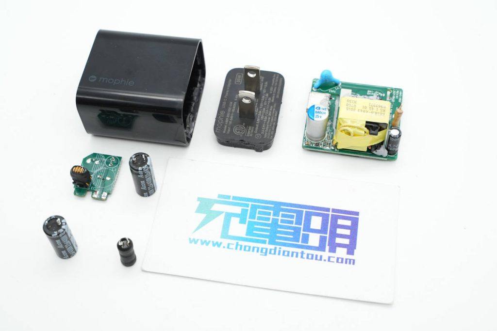

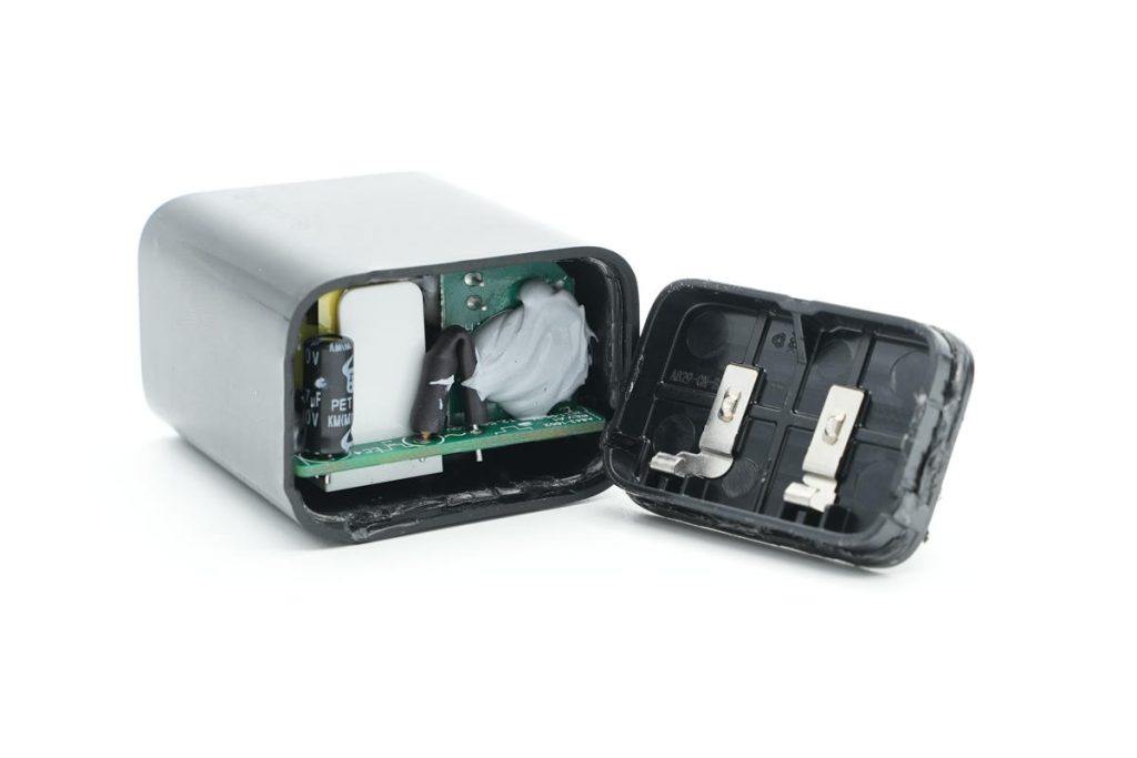

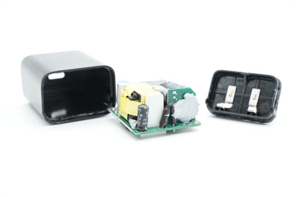

沿输入插脚将充电器外壳拆开,采用超声波焊接固定,内部为PCBA模块供电的金属弹片与插脚固定在一起。
抽出充电器内部PCBA模块,可以看出内部垂直焊接一块PCB,提高空间利用率。
一块白色隔离板将充电器初级次级隔离,使用灰色胶水固定。

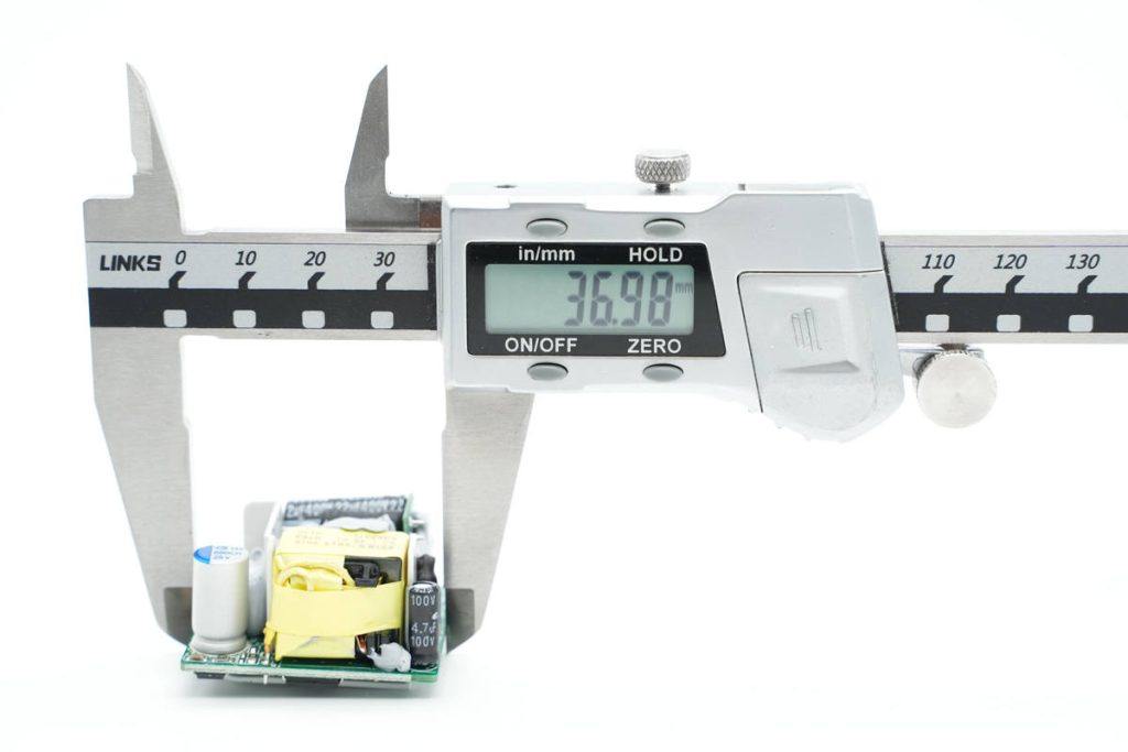

使用游标卡尺测得PCBA模块长度约为36.98mm。

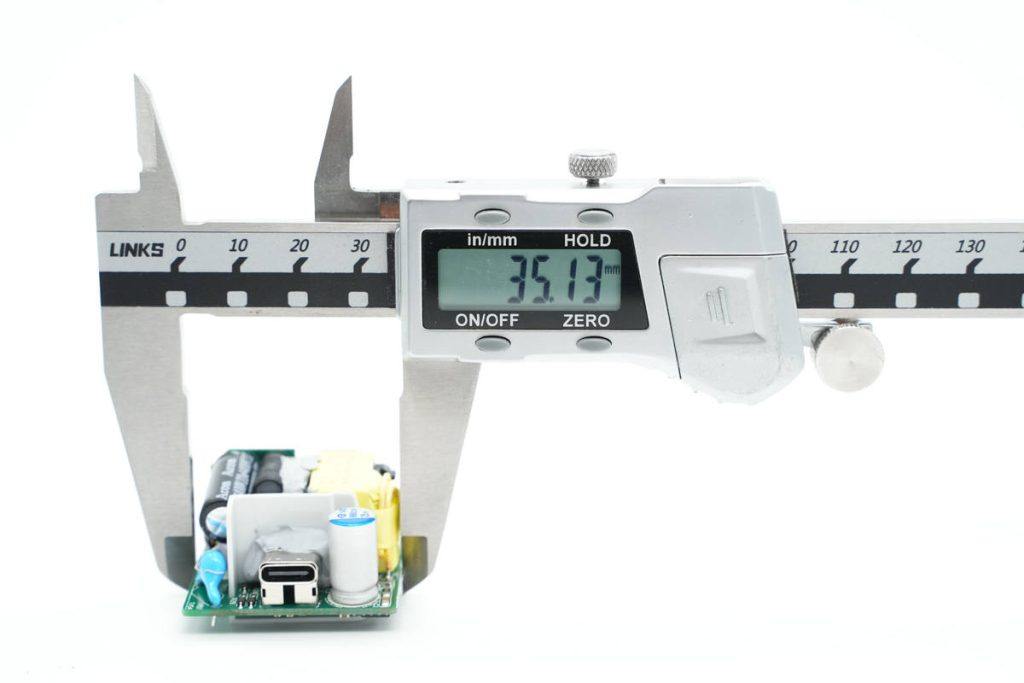

PCBA模块宽度约为35.13mm。

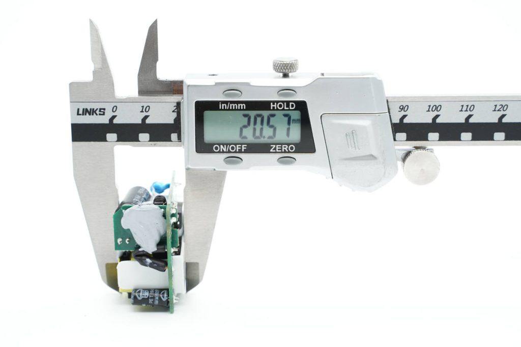

PCBA模块高度约为20.57mm。

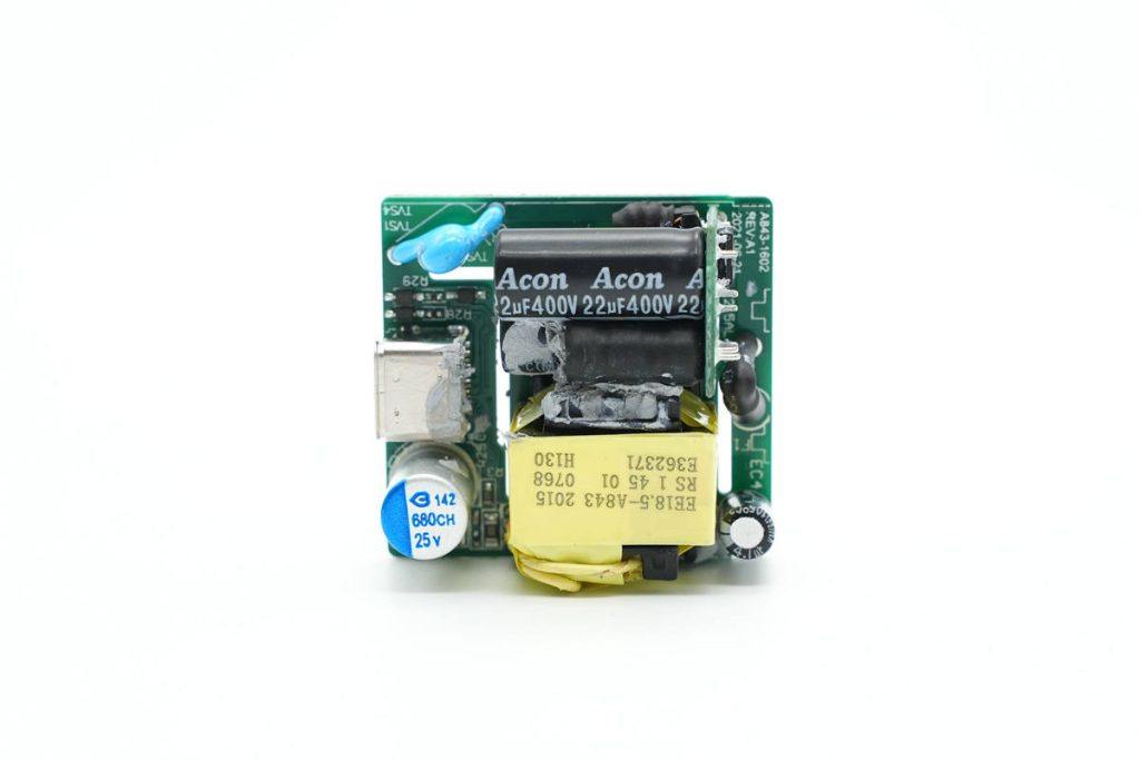

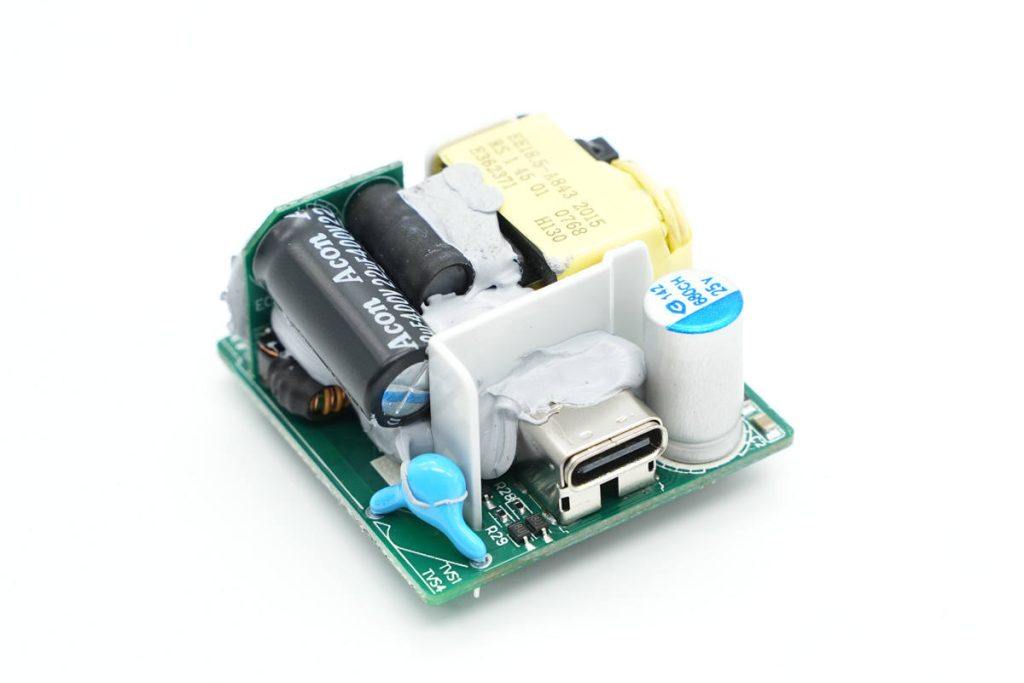

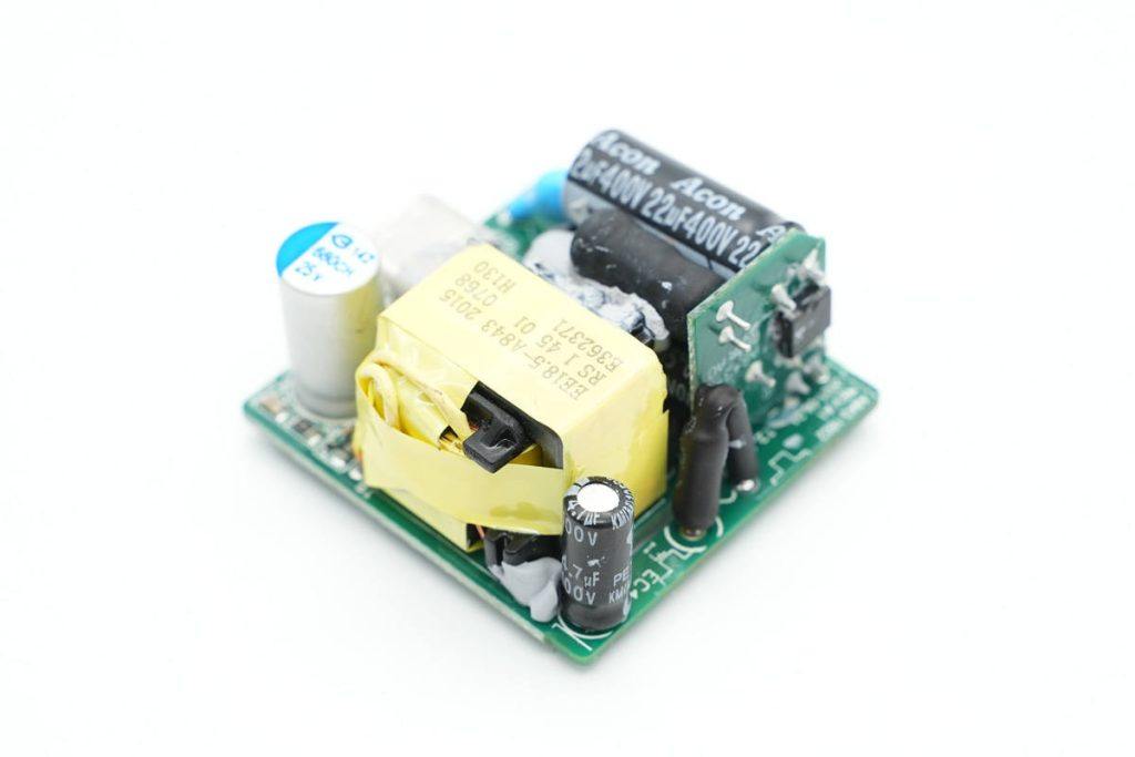

PCBA模块正面一览,两条镂空开槽插入隔离板用于绝缘。

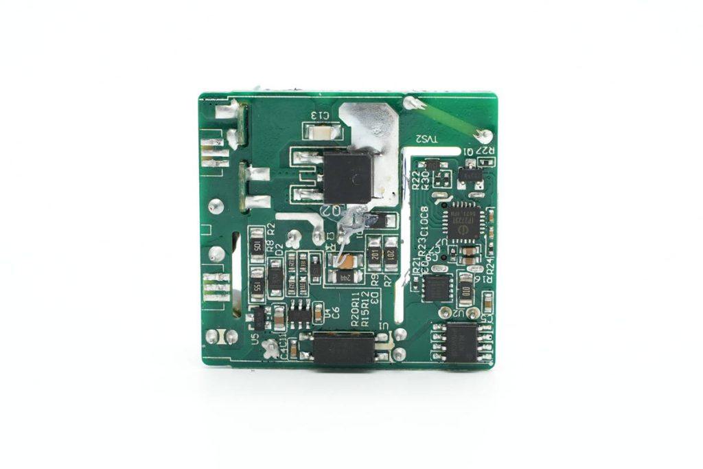

PCBA模块背面一览,隔离槽左边是初级主控芯片,开关管和光耦,右侧是同步整流芯片,协议芯片和VBUS开关管。
通过观察发现,充电器采用QR开关电源方案,协议芯片通过光耦反馈调节输出电压,下面我们就从输入端开始了解各个器件的信息。

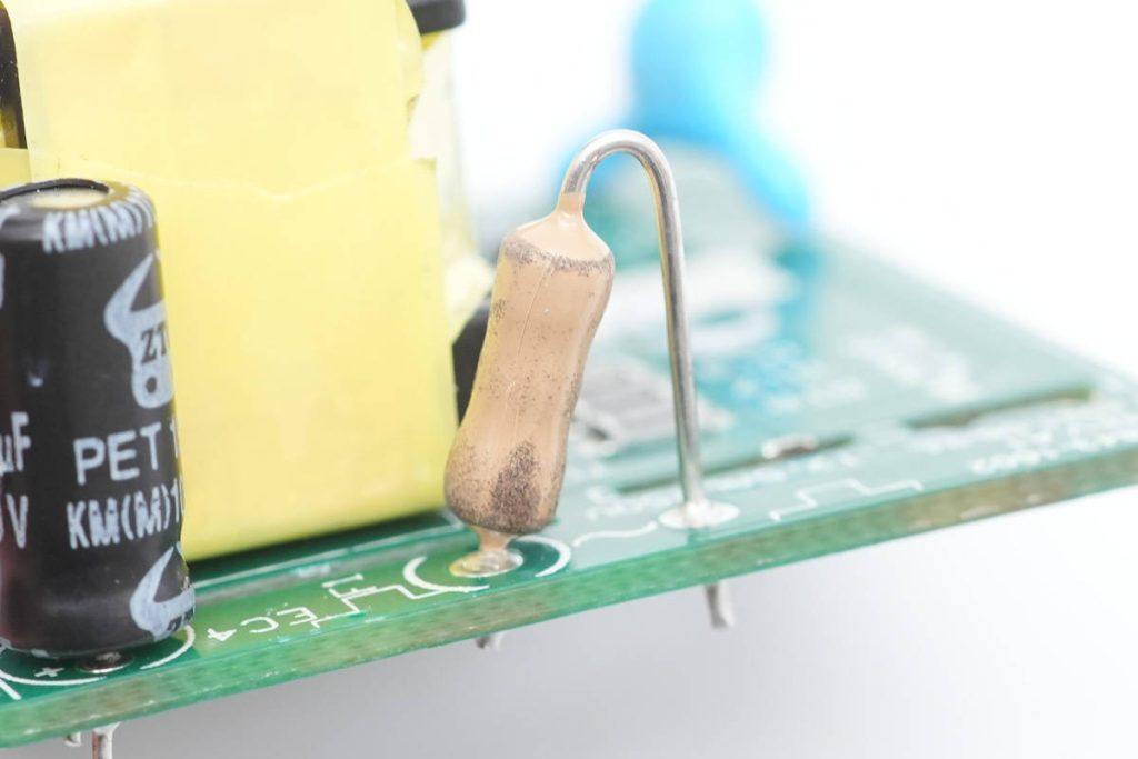

输入延时保险丝规格为2.5A 250V,外套热缩管保护。

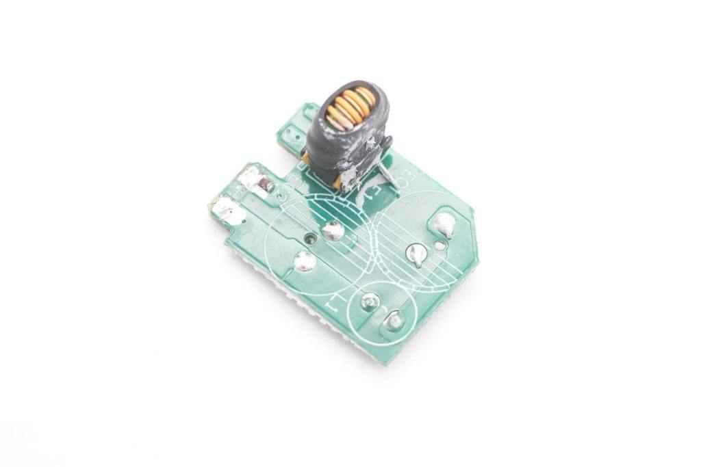

交流输入经过保险丝后送到垂直焊接的小板进行整流滤波,小板上焊接共模电感,整流桥和滤波电容以及差模电感。
共模电感采用绝缘线与漆包线绕制,底部焊接绝缘支架,外套热缩管绝缘。

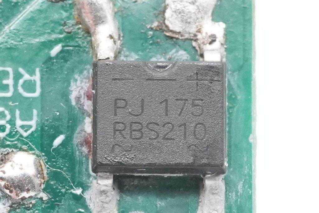

RBS210整流桥特写。

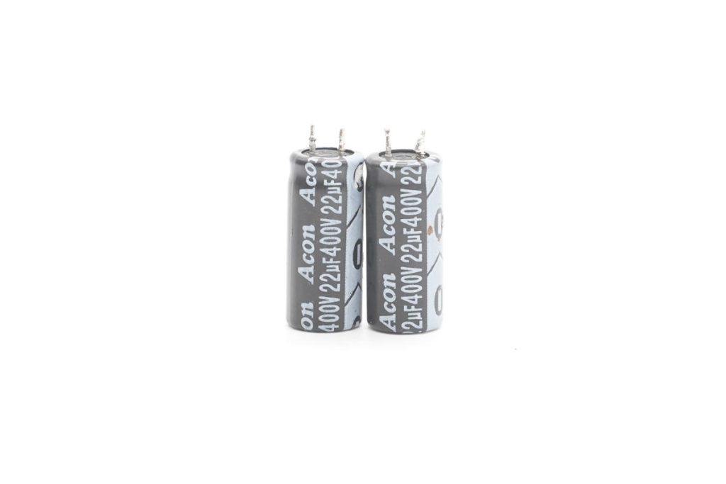

两颗滤波电容来自Acon中元,规格为22μF 400V。

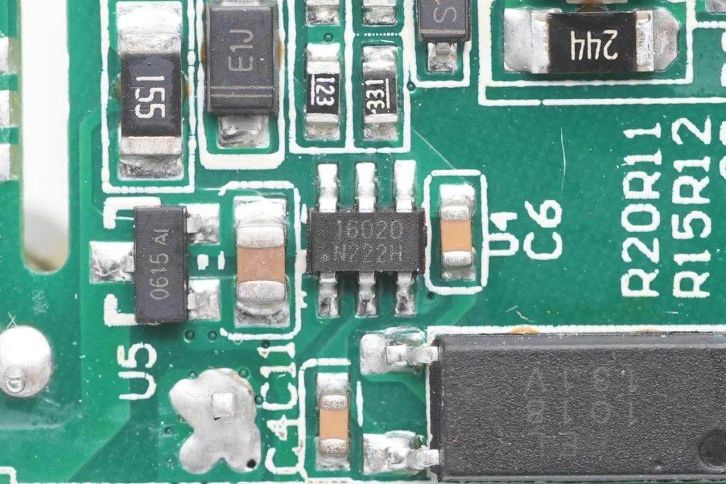

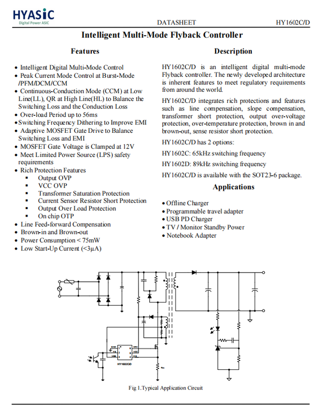

初级主控芯片型号HY1602,来自华源智信半导体(深圳)有限公司。HY1602是一颗智能数字电源控制芯片,据了解,华源智信是由来自于Dialog (iWatt) 和PI的一批顶尖大牛创办,致力于提供高性能的电源芯片及解决方案。
华源智信HY1602是一颗智能多模式反激控制器,集成丰富的保护和特性,包括输入线电压补偿、变压器短路保护、过热保护、输出过压保护、输入欠压保护和取样电阻短路保护。

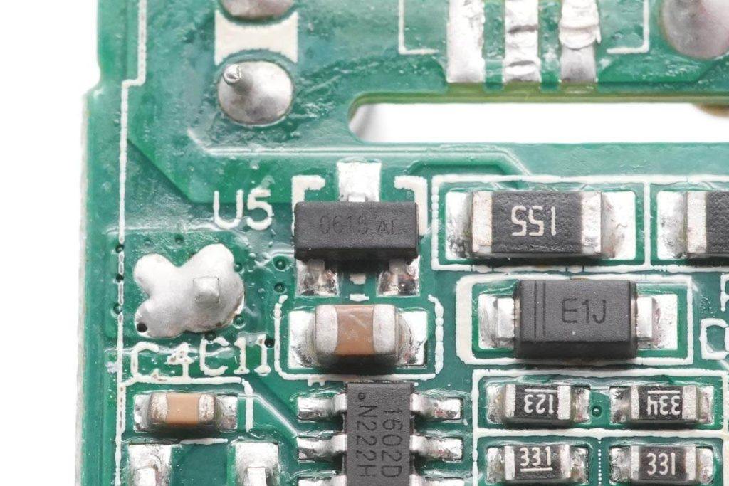

方舟微DMZ0615用于华源智信HY1602主控芯片供电稳压。
一颗电解电容用于初级主控芯片供电,规格为4.7μF 100V。

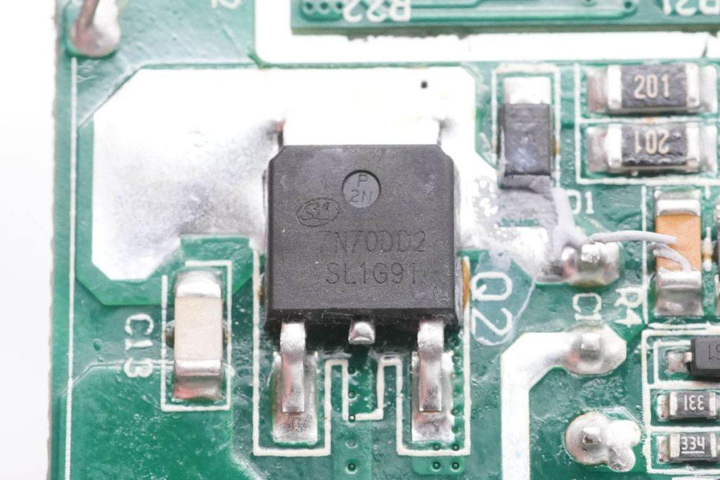

初级开关管来自士兰微,型号为SVS7N70DD2,是一颗耐压700V,导阻0.52Ω的NMOS,采用TO-252-2L封装。

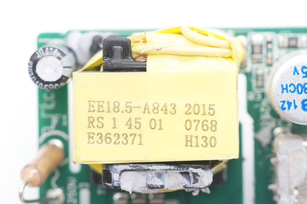

变压器采用EE18.5磁芯,输出采用多层绝缘线。

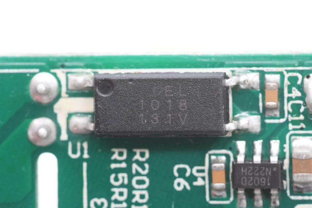

用于反馈调节输出电压的EL1018光耦。

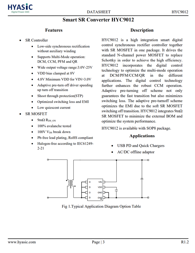

次级同步整流采用华源智信半导体 HYC9012同步整流芯片,将同步整流MOS和同步整流控制器合封在一个封装内部,内置耐压100V,导阻9mΩ的同步整流管。
华源半导体HYC9012支持DCM、CCM、PFM和QR多种工作模式,供电电压范围为3-25V,具有自适应预关闭驱动以加快关闭过渡,支持可选的最小关断时间,启动时驱动下拉,10nS关断延时等功能,具有低静态电流。
华源半导体HYC9012分为两个型号,分别为最小关闭时间为1.25μs的HYC9012A和最小关闭时间为2.5μs的HYC9012B。

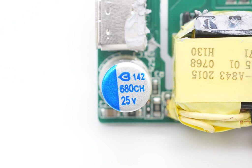

输出滤波固态电容来自绿宝石,CH系列,规格为680μF 25V。

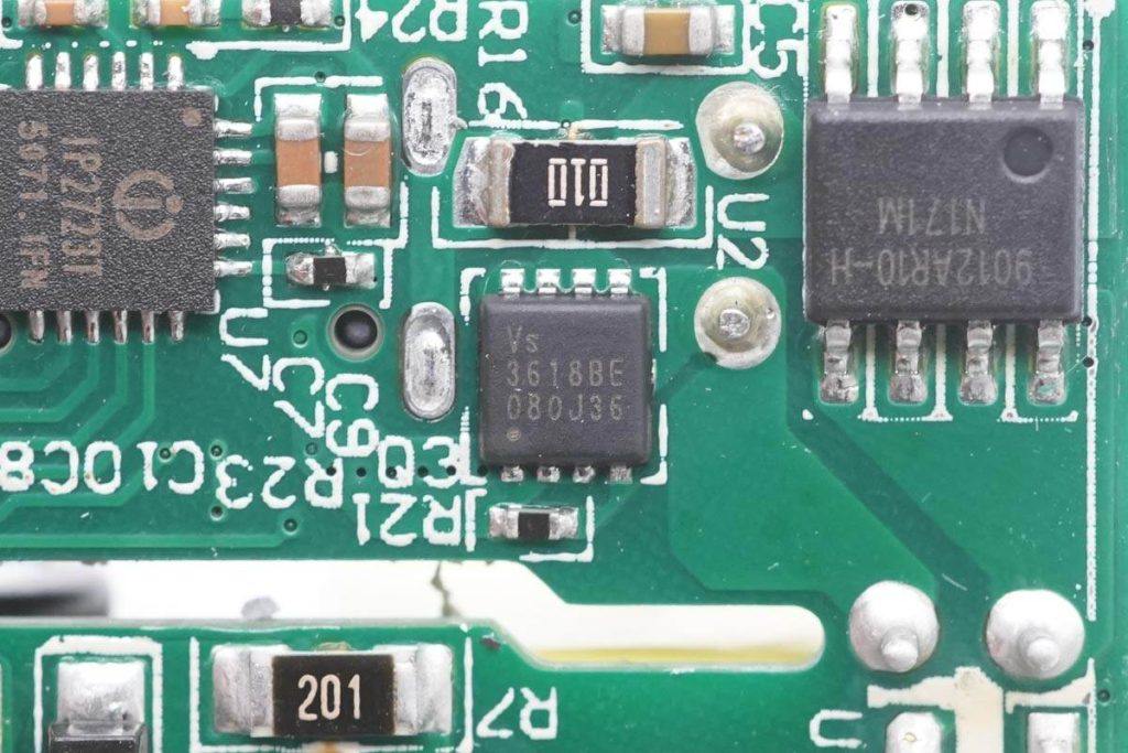

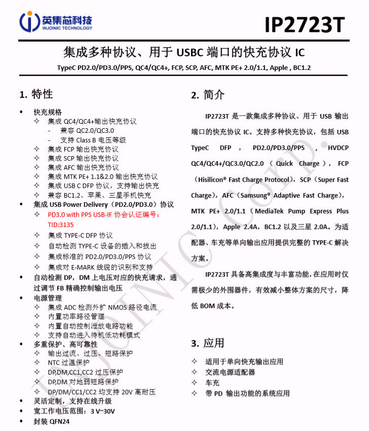

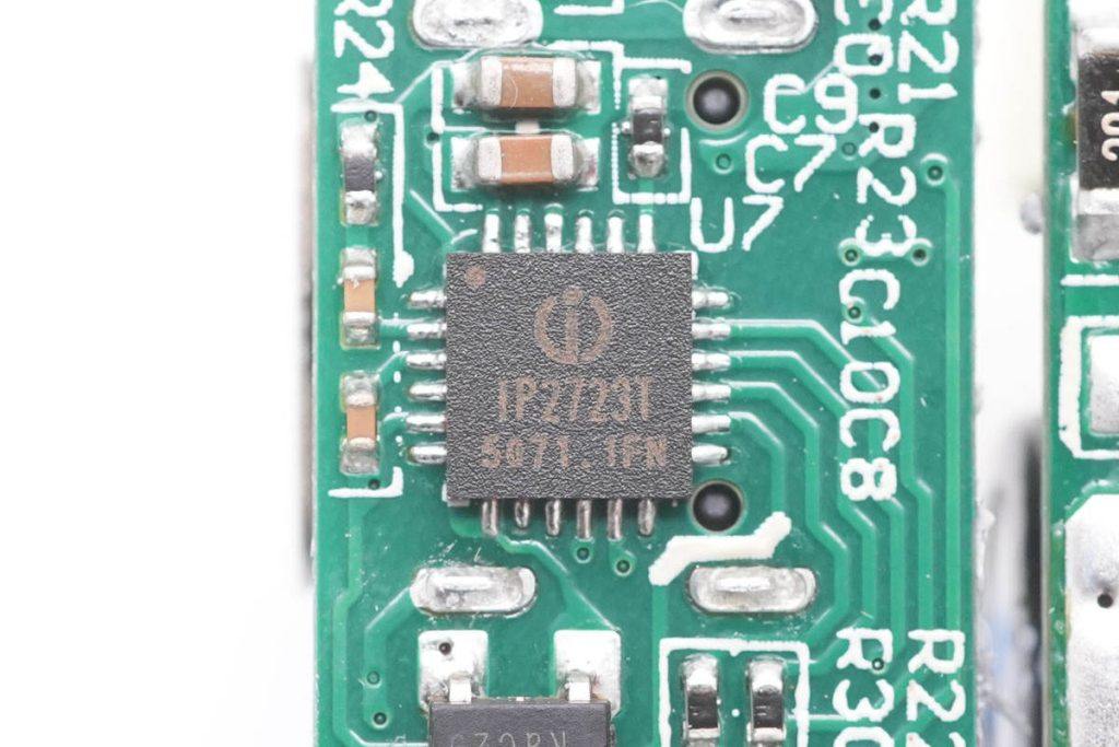

USB-C口协议芯片采用英集芯IP2723T,该芯片已通过USB IF协会PD3.0 PPS认证,TID:3135,是一款集成多种协议、用于USB输出端口的快充协议IC。支持多种快充协议,包括USB TypeC DFP、PD2.0/3.0、PPS 、HVDCP QC4、QC4+、QC3.0/2.0、FCP、SCP、AFC、MTK PE+ 2.0/1.1、Apple 2.4A、BC1.2以及三星2.0A。
IP2723T可为适配器、车充等单向输出应用提供完整的TYPE-C解决方案。此外IP2723T具备高集成度与丰富功能,在应用时仅需极少的外围器件,有效减小整体方案的尺寸,降低BOM成本。
英集芯IP2723T资料信息。

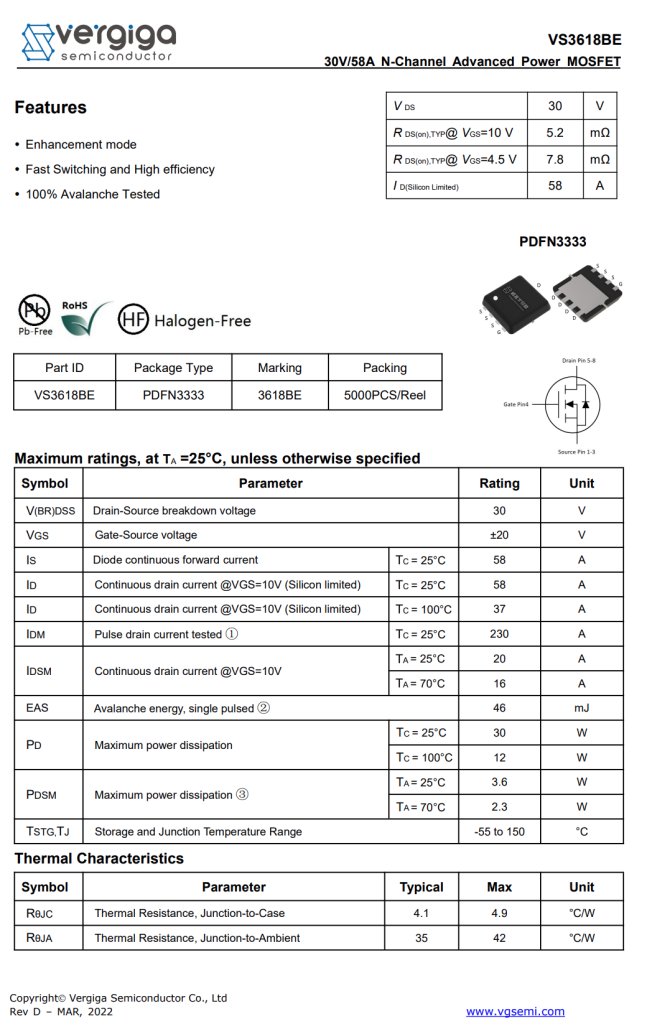

输出VBUS开关管来自威兆半导体,型号为VS3618BE,耐压30V,NMOS,导阻为5.2mΩ,PDFN3333封装。
威兆半导体 VS3618BE 详细资料。
充电头网通过拆解了解到,采用威兆 VS3618BE的产品还有努比亚20W PD快充充电器、小米11原装55W氮化镓充电器、航嘉55W USB PD快充充电器、小米33W PD快充、小米手机原装30W快充等,威兆MOS的产品性能也获得众多知名品牌认可。

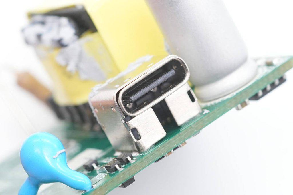

输出USB-C母座,外套钢套加固,黑色胶芯不露铜。
