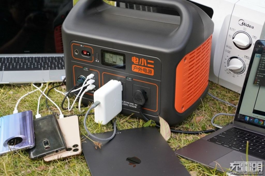

便携式储能电源,又被称作户外电源,是一种内置锂离子电池的小型储能设备,可以提供稳定交流/直流电压输出的电源系统,具有大容量、大功率、安全便携等特点,其电池容量一般在100Wh-2000Wh,配有 AC输入,DC输入,AC输出,USB /Type-C输出等多种接口,适用于户外出游、户外作业,应急救灾、医疗抢险等多种场景。
过去,户外和应急情况下的电力供应主要采用小型燃油发电机,但燃油发电机体积庞大,操作负载,噪音大,尾气污染环境,因此基于锂电池技术的便携式储能行业逐步兴起。
随着在手机、笔记本电脑等移动智能终端应用普及,亲近自然的户外生活亦成为趋势,户外用电需求日益增加;另外,救灾/抗疫/抢险等需要户外紧急供电的需求也与日俱增,应急备用电源已逐步成为家庭生活中的重要备用品,我们可以预测:后疫情时代,户外活动将会反弹式普及,户外用电需求更会爆发式增长。同时,受新能源汽车的发展带动上游锂离子电池产业的成熟,便携式储能行业得到迅速发展。

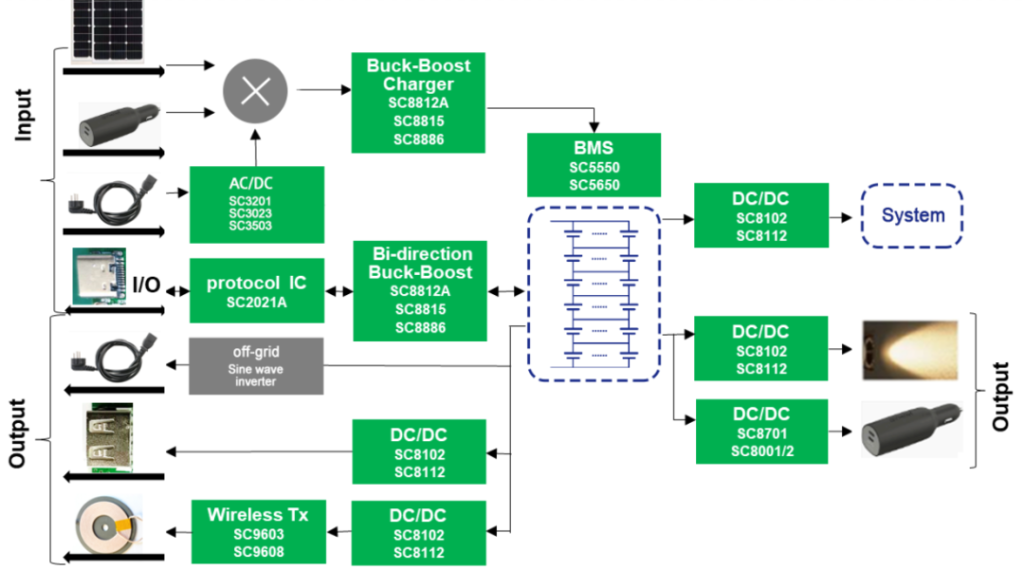

上图为便携式储能系统的内部功能架构框图。从图中可知,便携储能的输入输出系统包含十余个电路模块,在这些关键的电路部分,南芯解决方案的身影随处可见。下面跟随充电头网,一起详细了解南芯的产品布局。

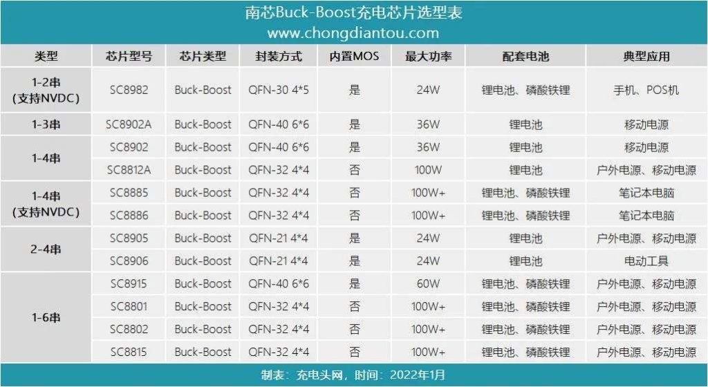

南芯升降压芯片按照电池数量可以分为1-2串、1-3串、1-4串、2-4串、1-6串等多种类型,从内置MOS支持24W输出的单芯片到外挂MOS支持100W以上的双向快充控制器均有布局;并且很多款芯片不仅支持锂离子电池,而且还支持磷酸铁锂电池,既能满足当下20-100W快充移动电源的开发,也能够让户外电源实现大功率双向快充,增加产品卖点。南芯Buck-Boost芯片可适用于多种场景,如:车载充电、快充移动电源、USB hub、多口适配器、无人机、蓝牙音箱、户外电源、工业应用等。
南芯是国内首个推出同步升降压控制器的公司,并于21年成功推出第四代升降压控制器产品SC8885/SC8886。南芯SC8885/SC8886也是国内第一个集成NVDC路径管理的升降压充电芯片,可满足笔记本内1-4节的电池充电,并集成符合Intel规范的相关功能,填补了国内空白。

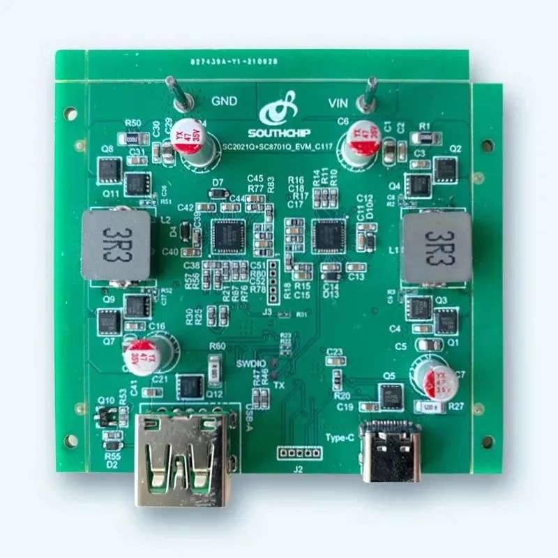

针对多口快充,南芯最新推出A+C口单颗快充协议控制芯片SC2021A,包含一组CC,以及两组DPDM快充接口,支持Type-C PD3.1,PPS协议快充,两组DPDM 可以同时支持FC, FCP, AFC, SCP, VOOC, super VOOC 等多种DPDM快充协议控制器,获得多家认证机构的认可,该芯片也正在开发验证中国自己融合快充UFCS协议方案,必定成为国产快充协议类产品的精品。并且,南芯又顺势推出一颗仅支持单路PD3.1的低成本SC2150A,完善了协议类产品布局。

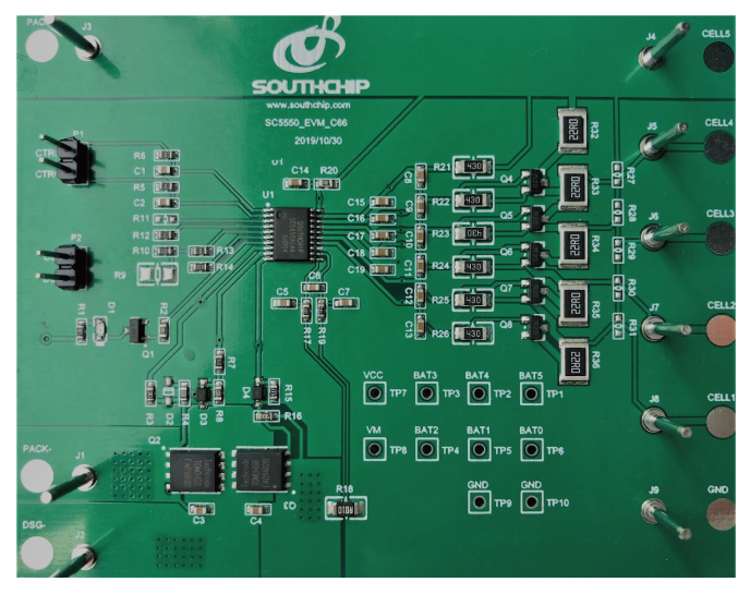

针对锂电保护,南芯发布了包括SC5550/SC5650在内的多款锂电池的高精度保护器。南芯单/多节锂电池保护芯片,拥有超低Rdson,提供过充保护、过放保护、短路保护等功能。
SC5550/SC5650集成了完整的电池保护功能,包括电池过压保护、电池欠压保护、3级放电过电流保护、充电过电流保护、充放电时电池的高温和低温保护、芯片热关断保护等。电压保护延时时间可由外置电阻灵活设定,芯片提供二级电池过电压保护和指示功能,可与保险丝配合使用,提高电池安全性。
此外,SC5550/SC56500还集成了CTRC /CTRD控制引脚来支持级联应用,最多支持6-10节电池应用,芯片在正常工作状态下只需要消耗很小的静态电流,当电池电压低于电压保护阈值时自动进入休眠状态,进一步减小待机电流,保证电池的存储时间更长。
