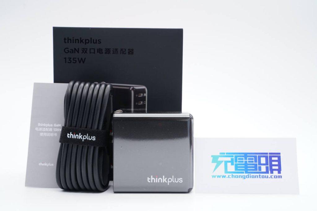

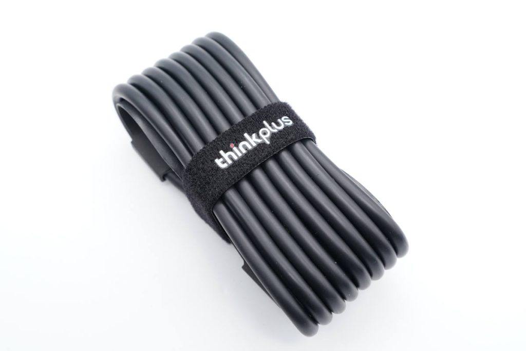

thinkplus 135W快充包装内含充电器、数据线以及使用说明书,本次要拆解的便是包装内这款数据线。
数据线使用魔术扎带捆扎整理,扎带上设计有thinkplus品牌。

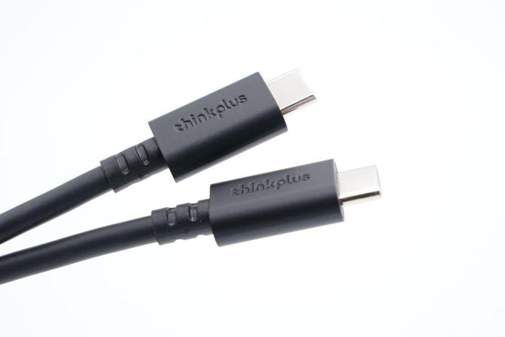

数据线为经典黑色外观设计,线头外壳磨砂并注塑压印thinkplus品牌,此外还做了抗弯折处理。

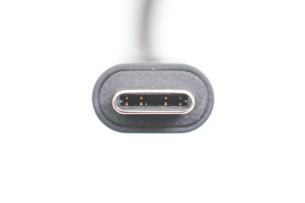

USB-C公头特写,非满PIN设计。

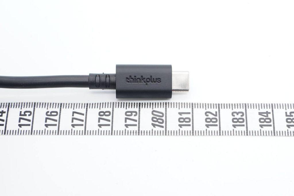

测得数据线的长度约为180cm。

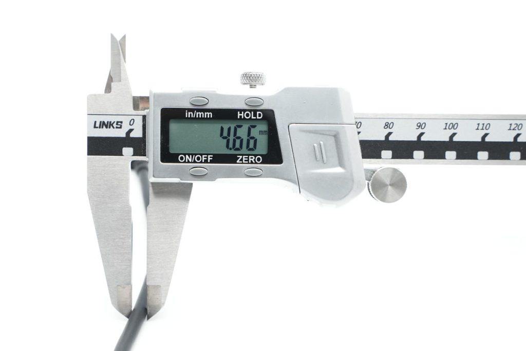

线身直径约为4.64mm。

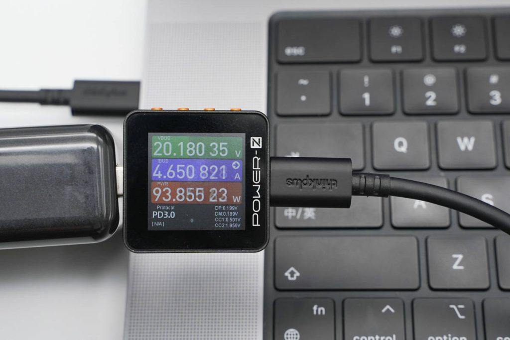

使用ChargerLAB POWER-Z KM002C测得线缆电力传输能力为20V5A,支持100W PD快充。

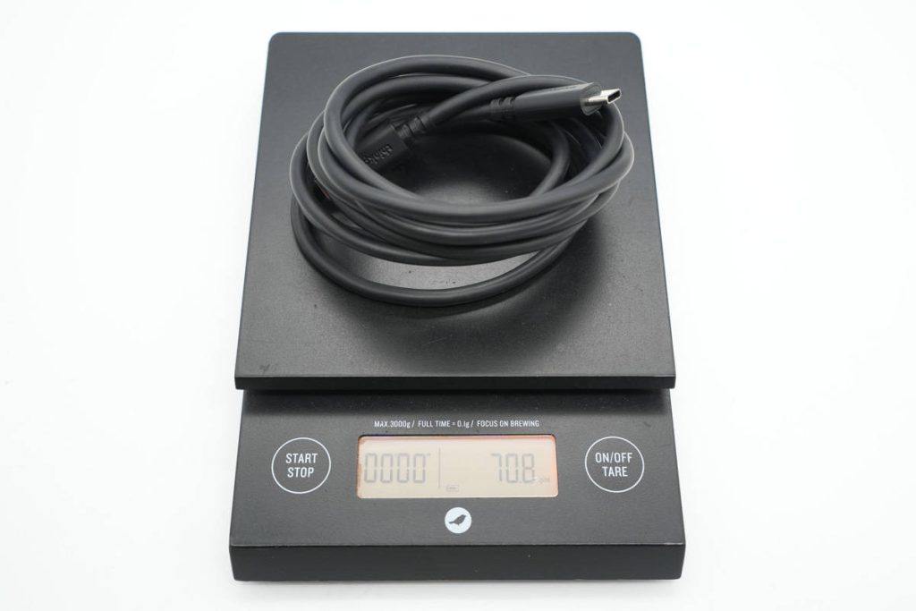

净重约为71g。

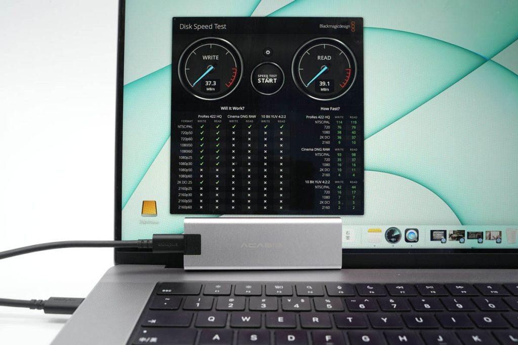

使用这根线缆搭配充电器给苹果MacBook进行充电,测得充电功率为20.18V 4.65A 93.86W。
测试线缆的传输速度,通过Disk Speed Test我们可以看到线缆的写入速度约为37.3MB/s,读取速度约为39.1MB/s。

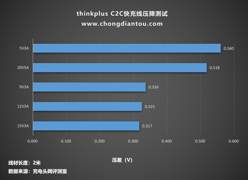

从柱状图中可以看出,线缆压降测试差值最高的档位为20V5A的0.56V,差值最低的档位为15V3A的0.317V。

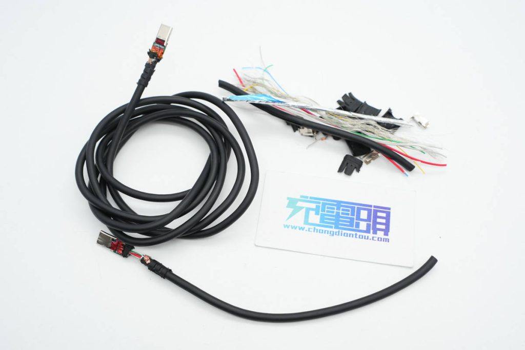

看完了线缆的展示和测试,下面就对这款线缆进行拆解,看看内部是如何设计的。

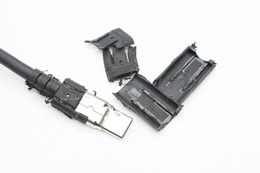

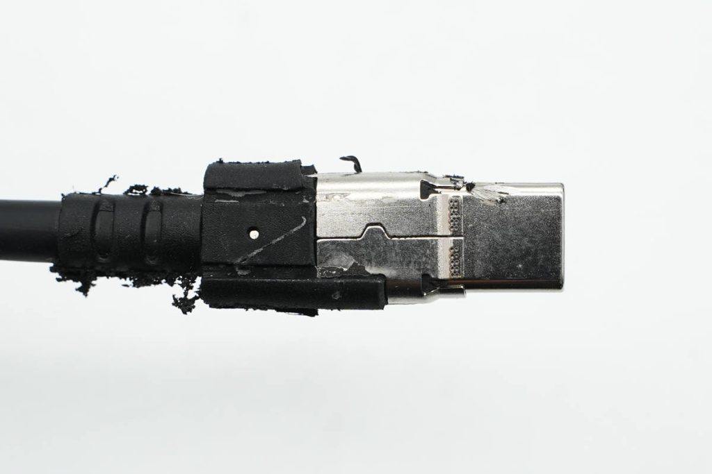

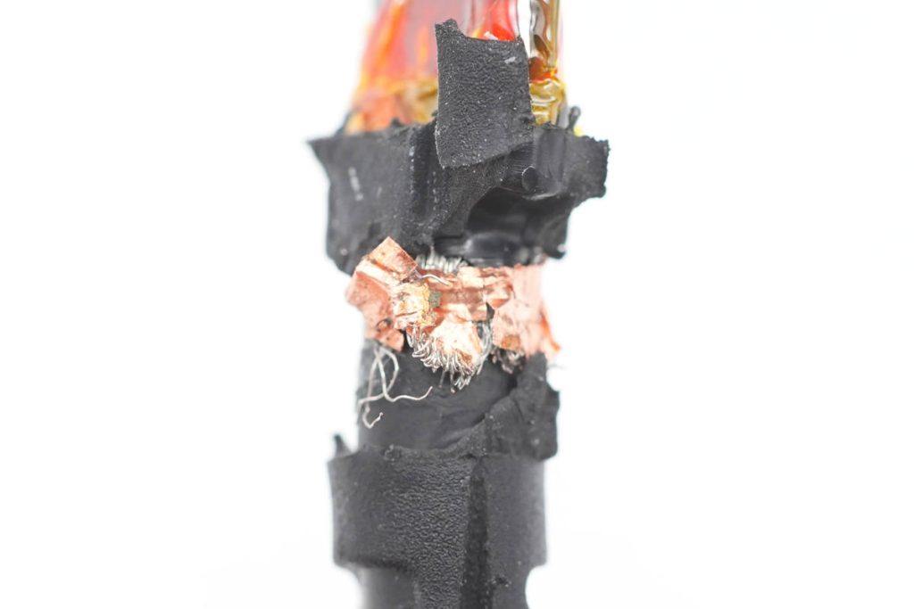

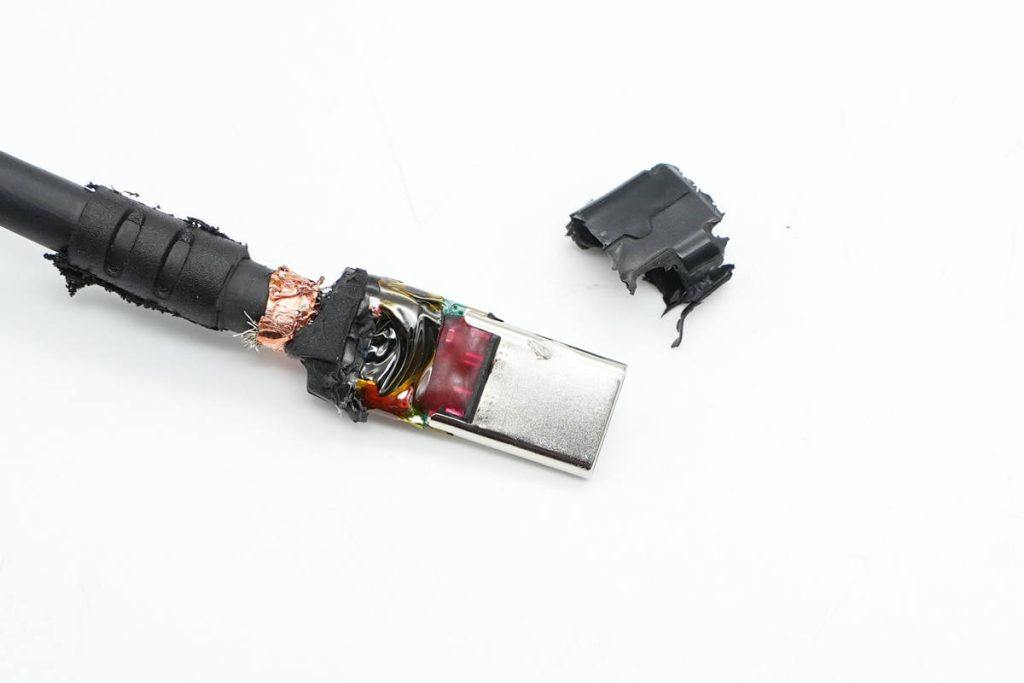

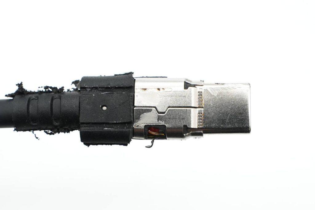

首先使用切割机切开外壳塑料,内部端子点焊钢套固定,外壳和钢套之间注塑填充。

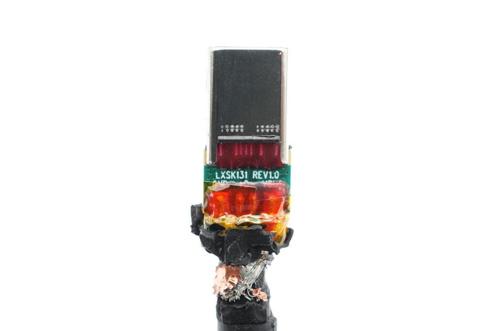

清理掉钢套上的注塑,钢套前端密集点焊到USB-C端子上。
将线缆翻转过来,另外一面也同样是密集的点焊固定,十分牢固。

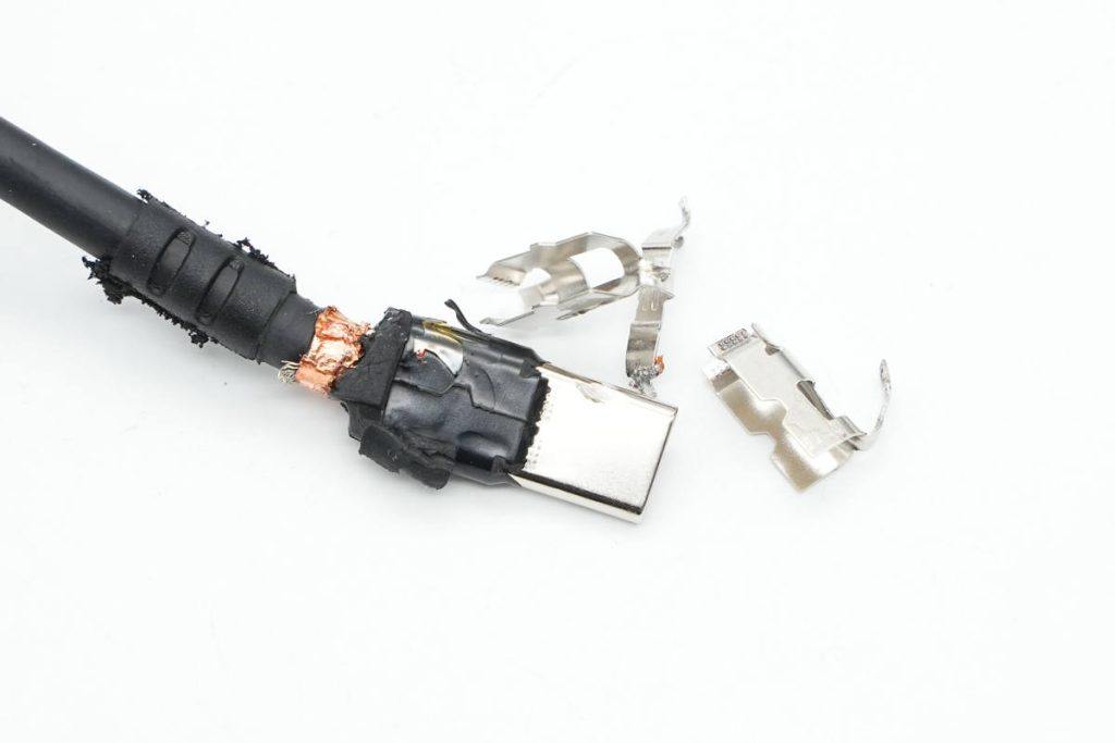

拆下两片固定端子的钢套,钢套尾部还有束线卡,用于固定线缆。端子小板与钢套之间的空隙由注塑填充,整个端子成为一个整体,牢固耐用。
清理掉端子小板上的注塑,小板上还缠绕高温胶带绝缘。

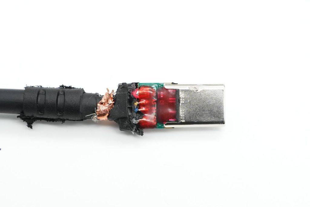

线缆屏蔽层缠绕铜箔,通过钢套固定。

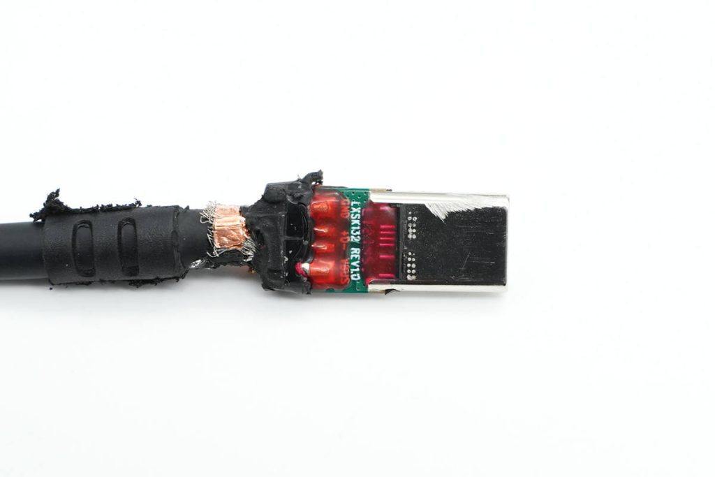

导线焊点与端子小板均涂有红胶固定绝缘。
反过来另外一面也是同样采用红胶固定绝缘。

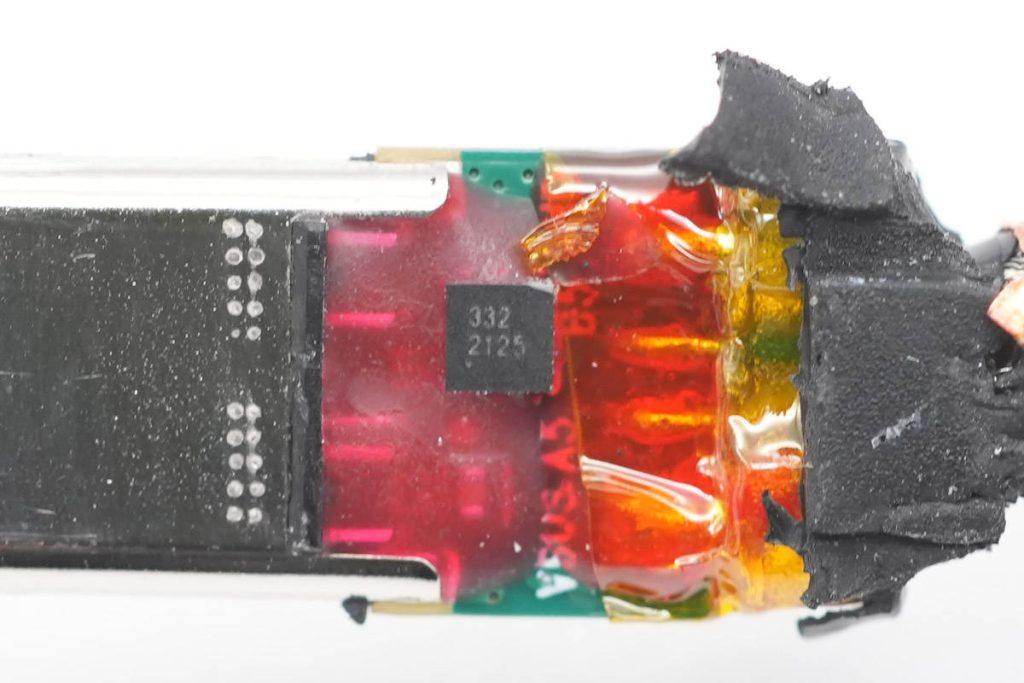

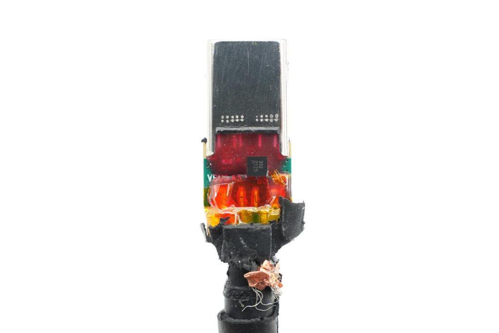

拆解开另外一条的端子,小板上焊接一颗E-Marker芯片。
小板背面没有焊接元件。

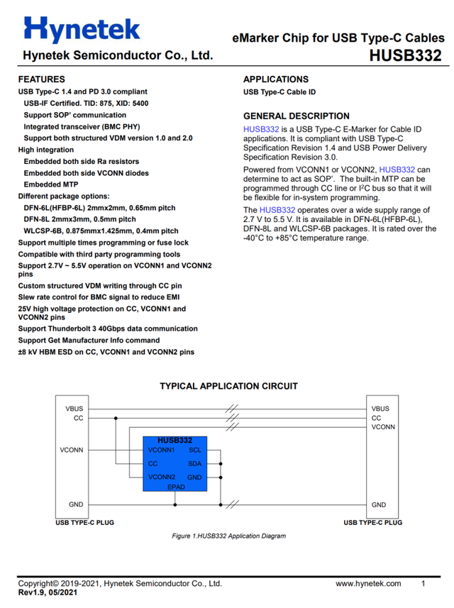

小板上的E-Marker芯片丝印332,实际型号为HUSB332,来自慧能泰。HUSB332是慧能泰推出的耐高压电子标签芯片,已经通过USB-IF协会认证,TID号:875;其针对市场上客户的各种应用和兼容性反馈,做了一系列的性能改善和可靠性提升。
其中CC,VCONN1和VCONN2引脚支持25V高压保护;可支持雷电3 40Gbps高速数据通信;支持Modal Operation命令;支持Get Manufacturer Info命令;可选多次烧写和烧写锁死功能。
慧能泰HUSB332具备2*2mm DFN-6L、2*3 mm DFN-8L 和 0.87*1.42mm WLCSP-6B三种封装类型,可应用于USB2.0线缆(5A线缆)、USB3.0线缆、USB3.1线缆、USB3.2线缆和40Gbps线缆上。

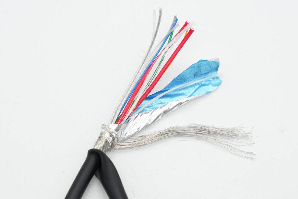

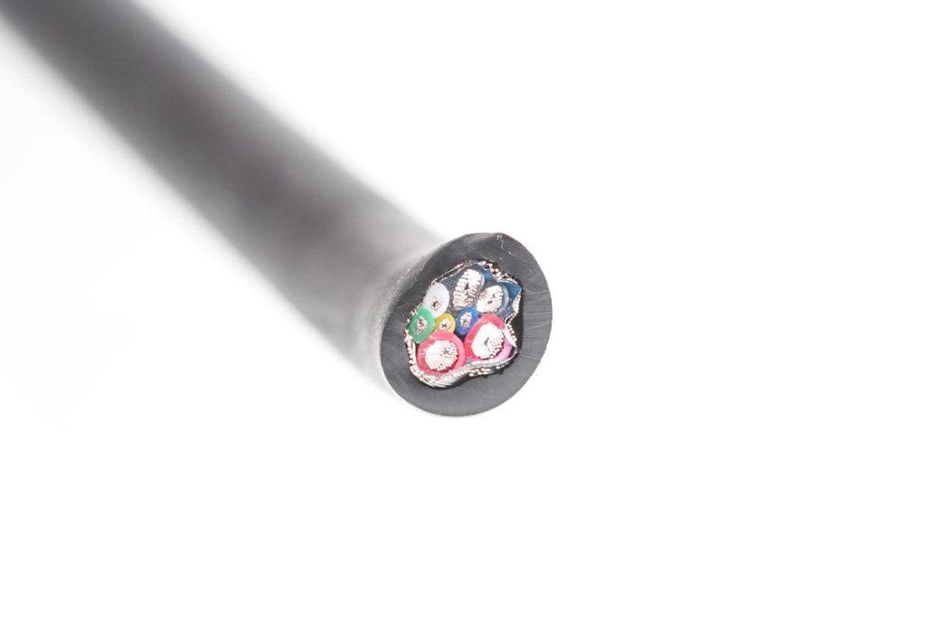

将线缆切断观察截面,其中两条较粗的红色线芯为正极电力线芯,黄色为VCONN线芯,蓝色为CC线芯,白绿为USB2.0线芯,负极为透明线皮。

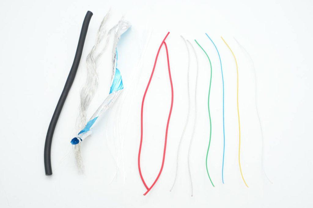

继续拆解数据线线缆,首先切开线缆外皮,内部依次是屏蔽网和屏蔽铝箔。屏蔽铝箔内部是电力线芯和数据线芯,同时内部还填充抗拉丝。
线缆内部线芯一览,下面就开始详细介绍线缆内部线芯设计。

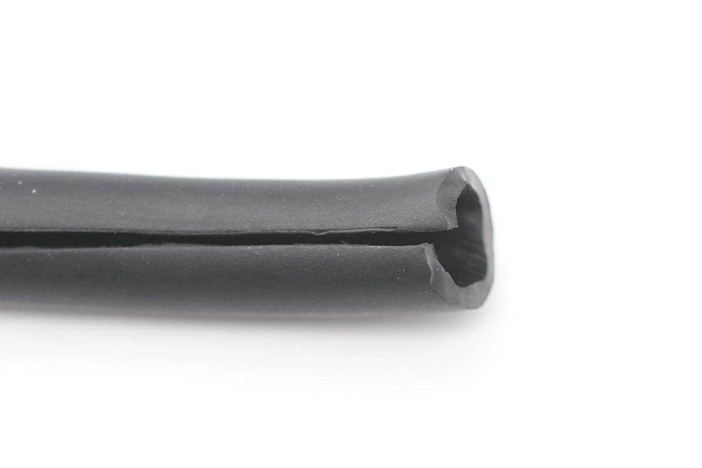

线缆黑色TPE外皮特写。

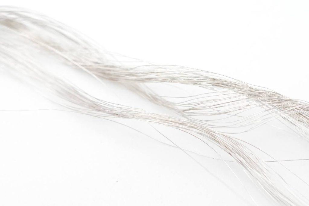

线缆外层屏蔽层特写,采用镀锡铜线。

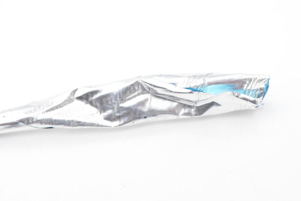

屏蔽铝箔特写,包裹线缆内芯进行屏蔽。

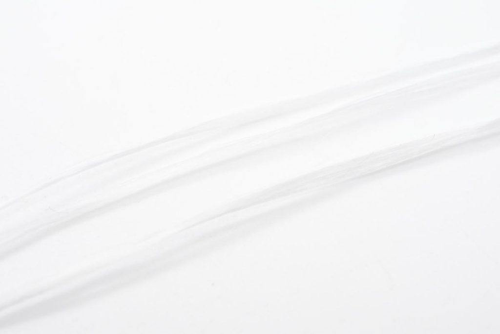

线缆内部填充的白色抗拉丝,用于提升线缆整体强度。

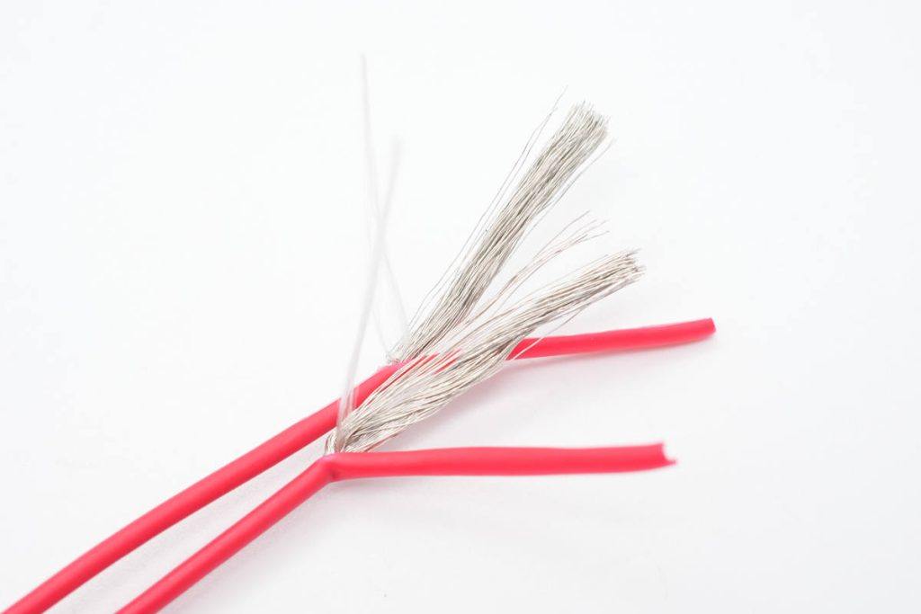

两条红色正极电力线芯特写,镀锡铜线,内部掺有抗拉线增加强度。

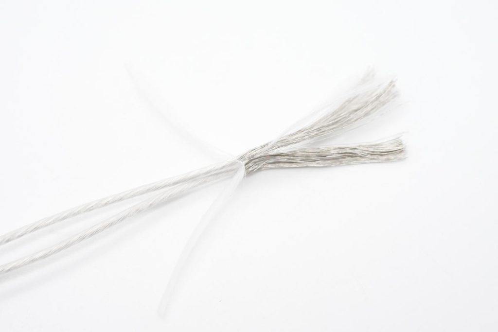

半透明外皮的负极电力线芯特写,镀锡铜线,内部掺有抗拉线增加强度。

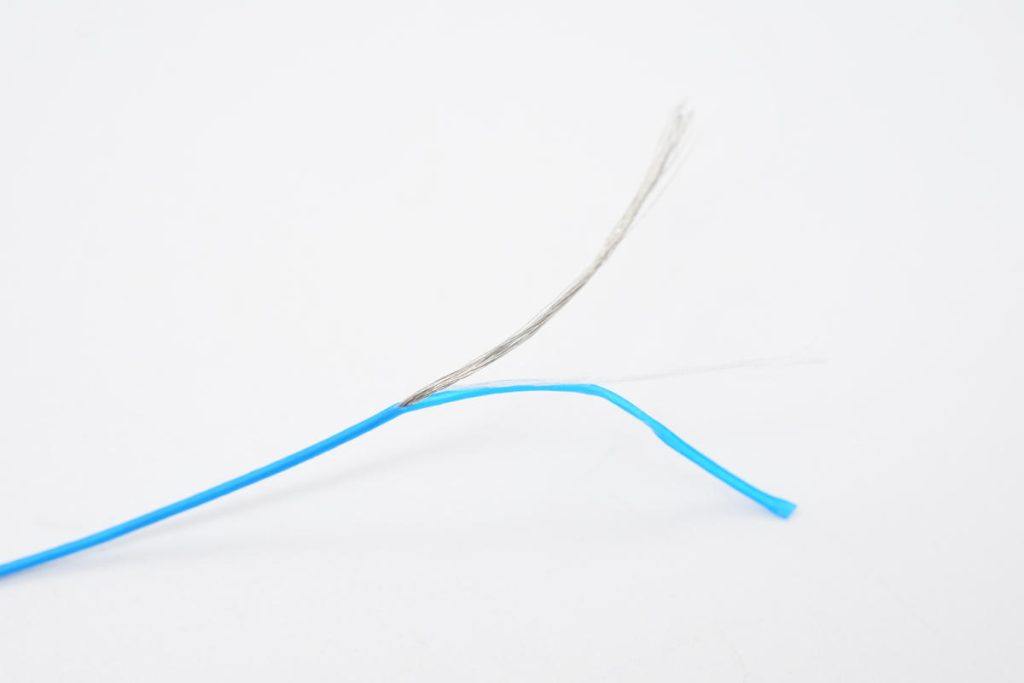

蓝色CC线芯特写,与电力线芯相同,数据线内部线缆均掺有抗拉线增加强度。
黄色VCONN线芯特写。

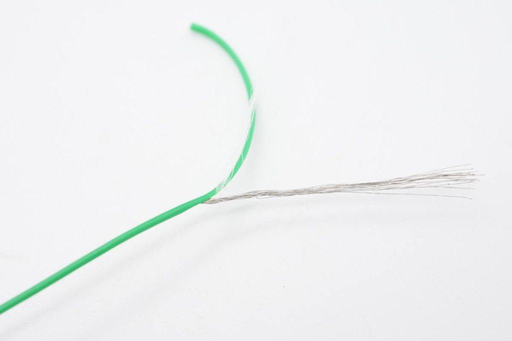

绿色USB2.0 D+线芯。

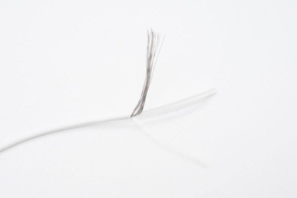

白色USB2.0 D-线芯。
