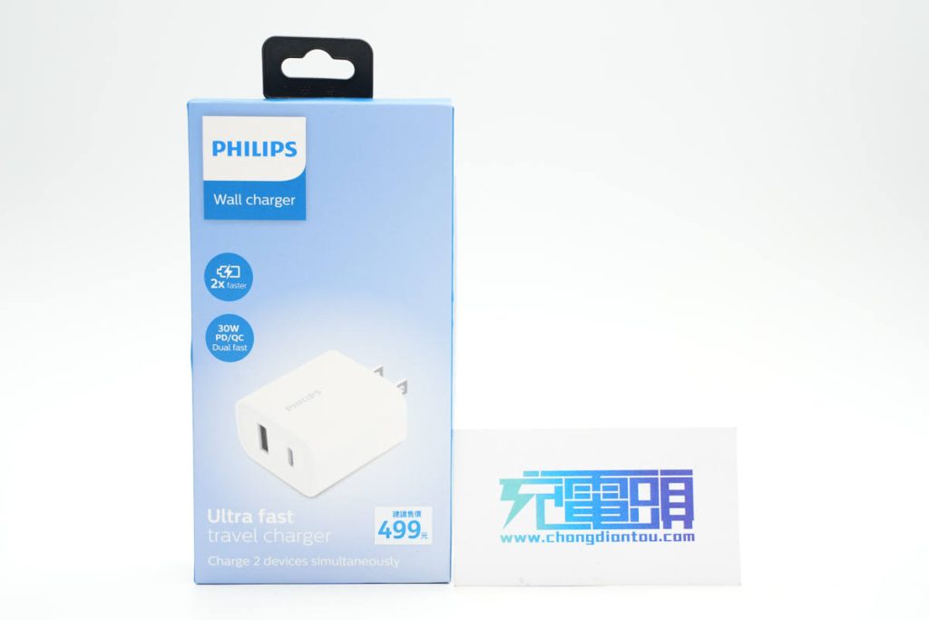

包装盒正面印有PHILIPS品牌、产品名称、外观图以及卖点等。
背面印有接口可充电设备简图以及参数信息。
包装内含充电器和使用说明书。

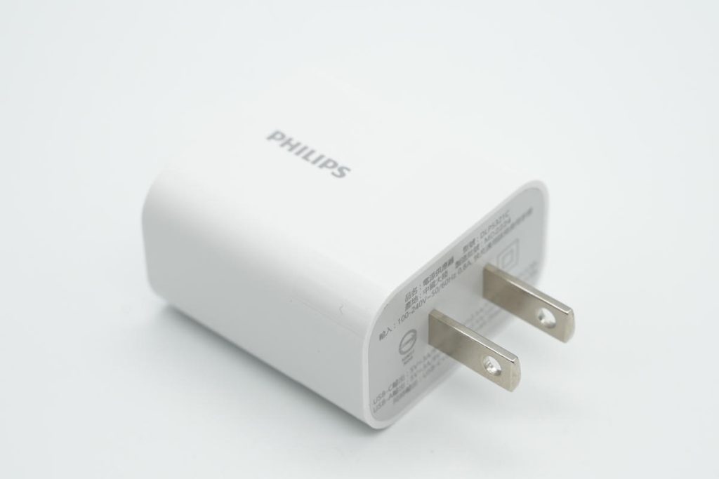

充电器采用PC材质白色外壳,表面亮面哑光撞色设计,两侧过渡圆润。

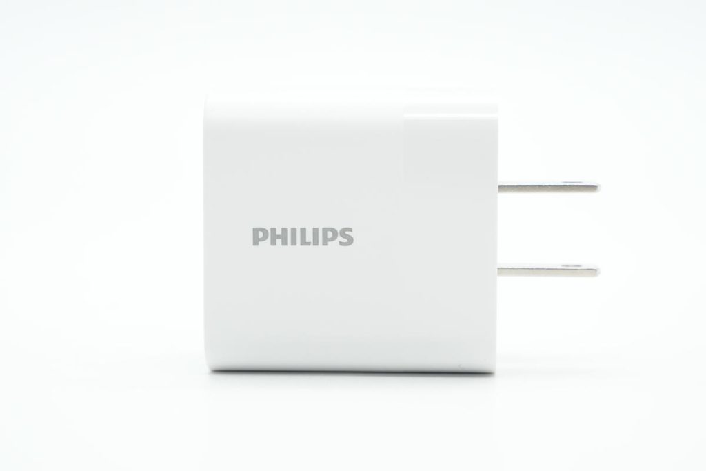

机身正面印有PHILIPS品牌。
充电器配备固定式美规插脚。

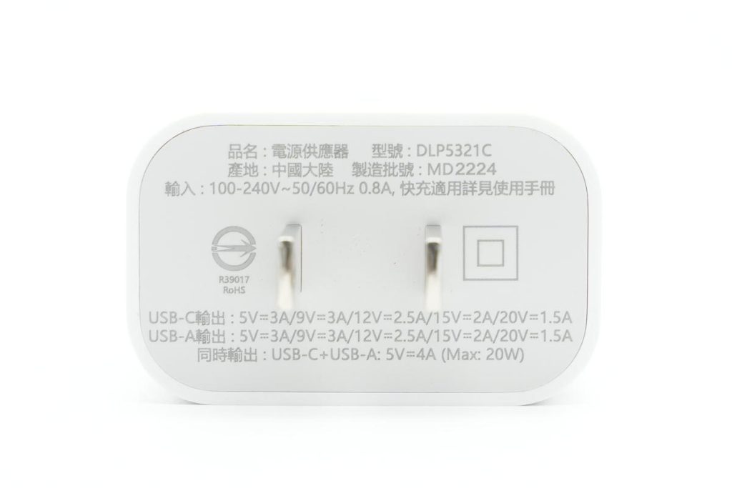

输入端外壳上印有充电器参数
型号:DLP5321C
输入:100-240V~50/60HZ 0.8A
USB-C/A输出:5V3A、9V3A、12V2.5A、15V2A、20V1.5A
同时输出:5V4A(Max:20W)

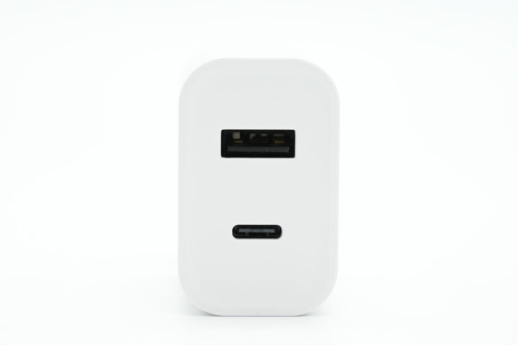

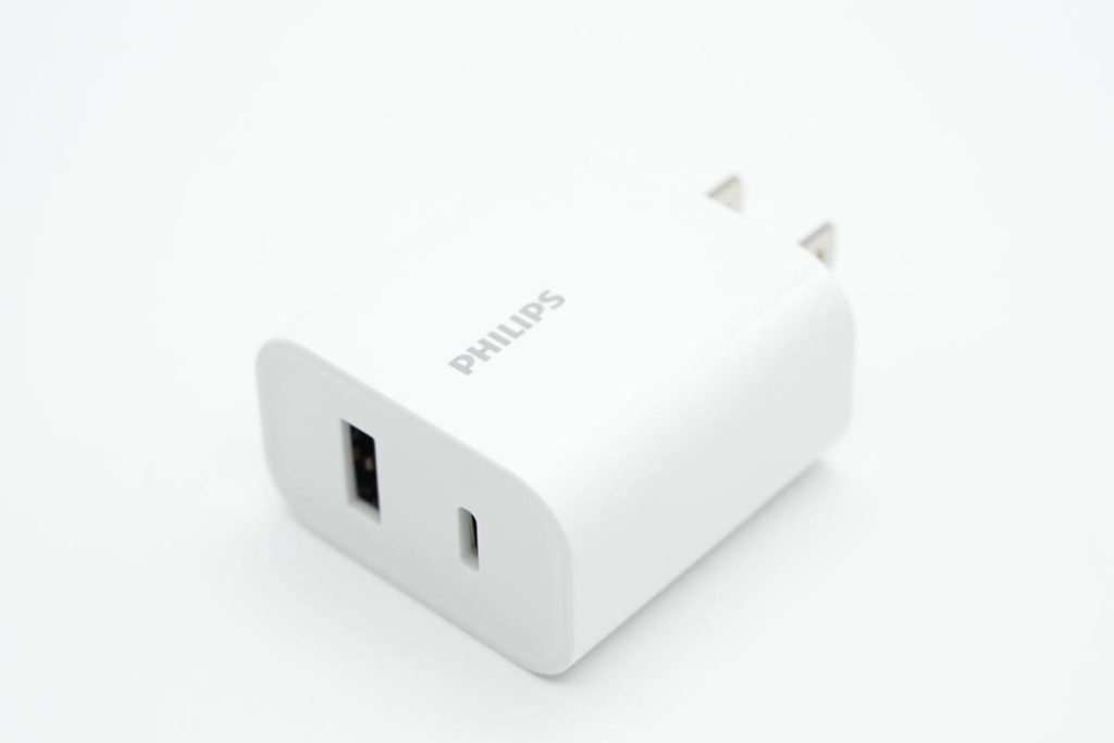

输出端配有1A1C接口,均为黑色胶芯。

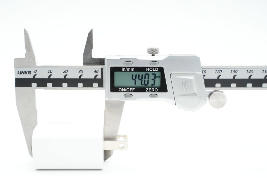

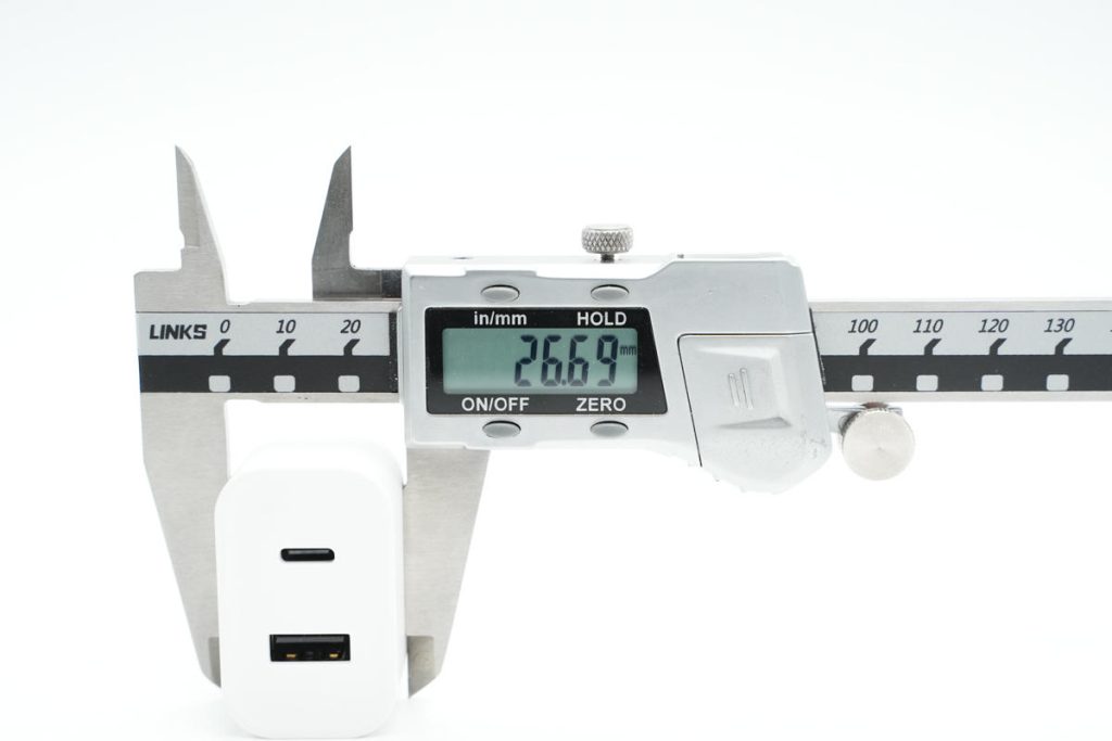

测得充电器机身高度为44.03mm。

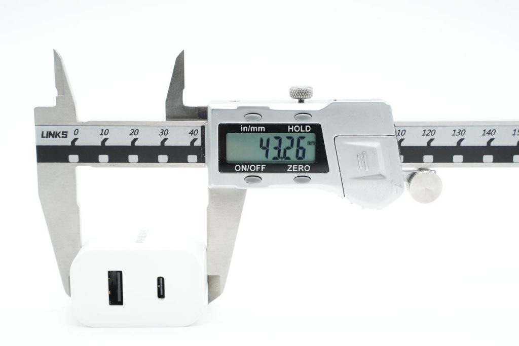

宽度为43.26mm。
厚度为26.69mm。

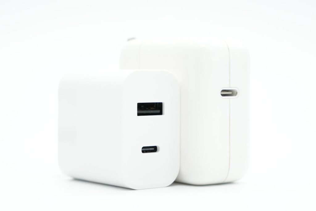

和苹果30W充电器对比,体积要小很多。

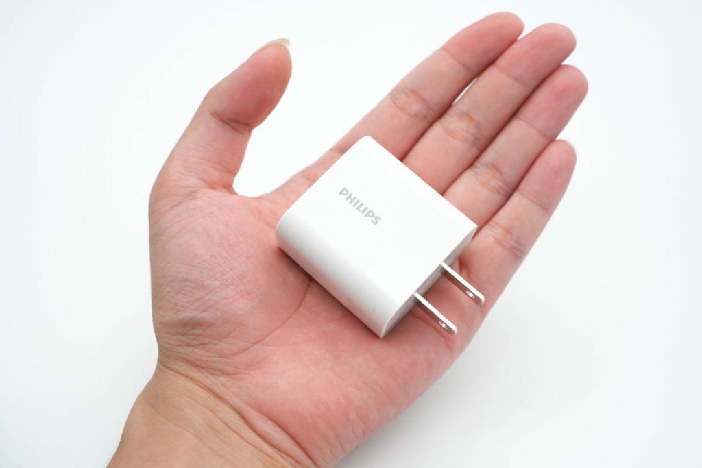

拿在手上的大小直观感受。

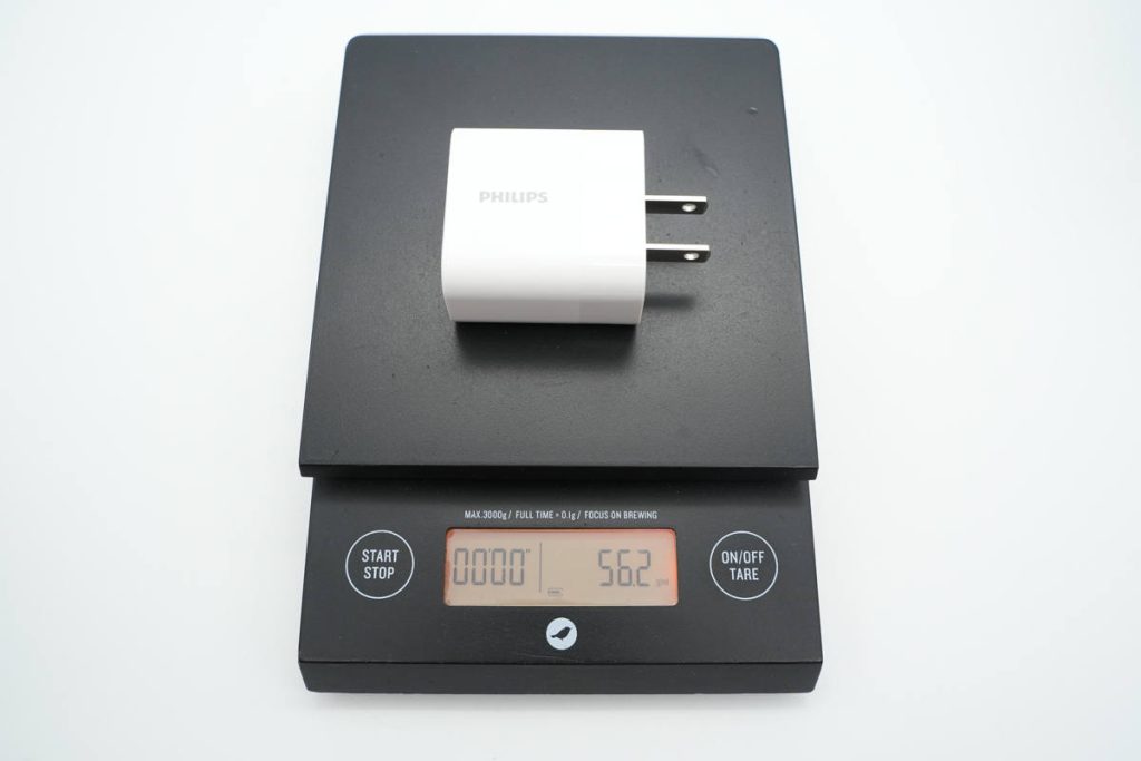

净重约为56g。

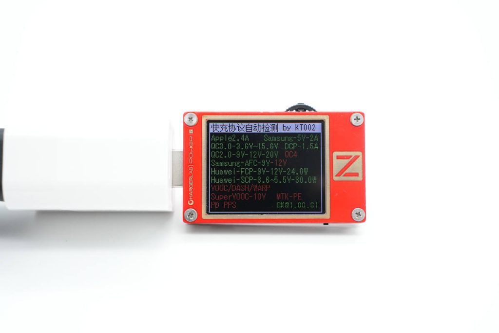

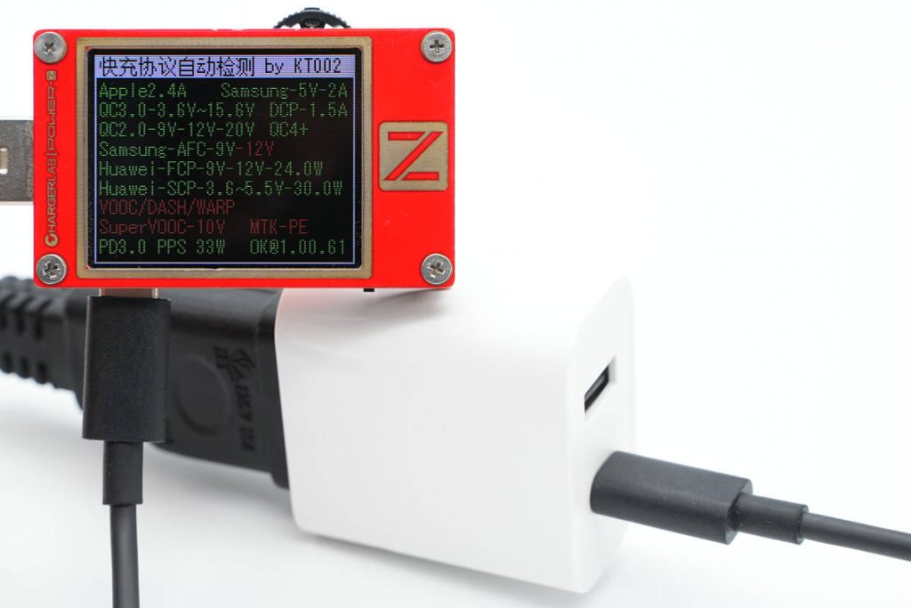

使用ChargerLAB POWER-Z KT002测得USB-A口支持Apple2.4A、Samsung 5V2A、DCP协议,以及QC2.0/3.0、AFC、FCP、SCP快充协议。
测得USB-C口支持QC2.0/3.0、AFC、FCP、SCP、PD3.0、PPS快充协议。

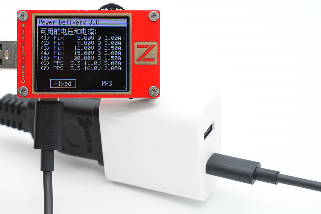

PDO报文显示USB-C口还具备5V3A、9V3A、12V2.5A、15V2A、20V1.5A五组固定电压档位,以及3.3-11V3A和3.3-16V2A两组PPS电压档位。

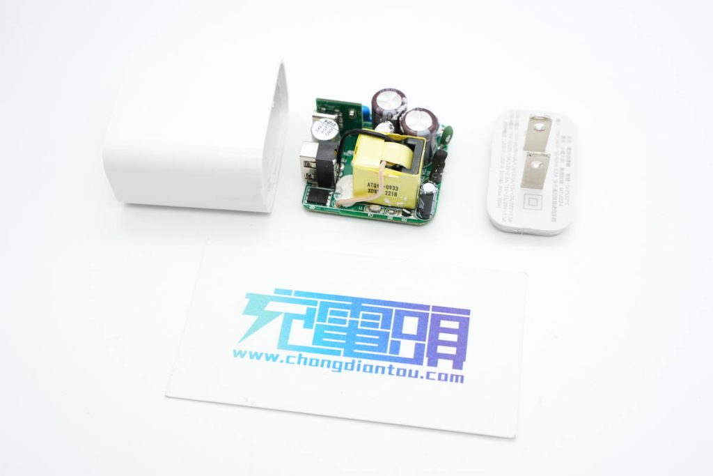

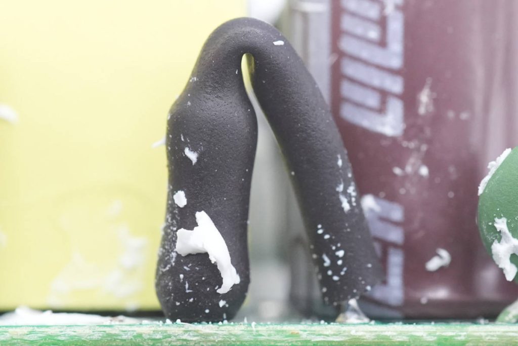

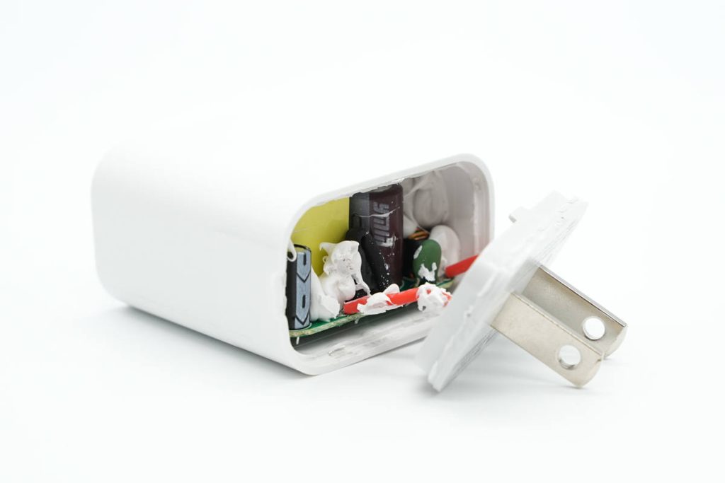

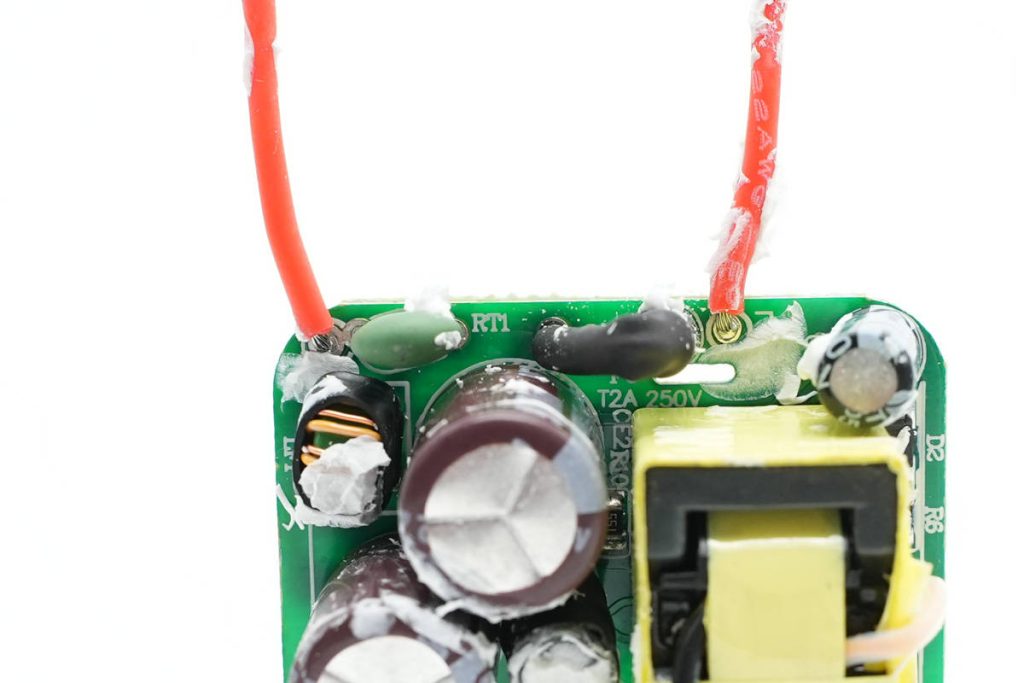

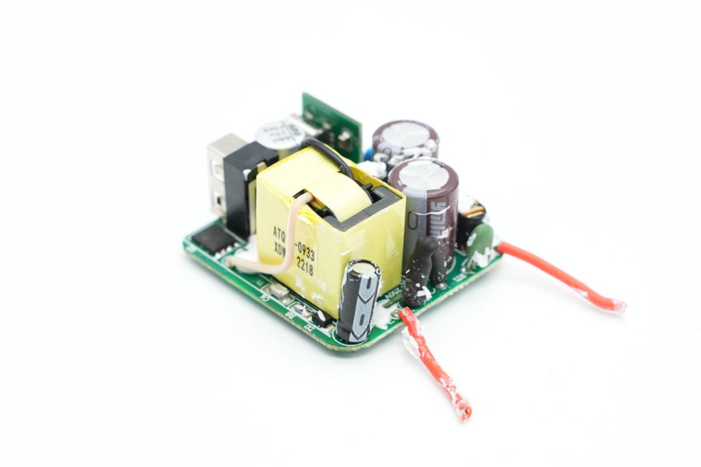

沿充电器插脚侧拆开外壳,交流输入通过导线焊接连接到PCBA模块上,并打胶固定。
充电器输入端焊接保险丝,NTC浪涌抑制电阻和共模电感,其中保险丝和共模电感外套热缩管绝缘。

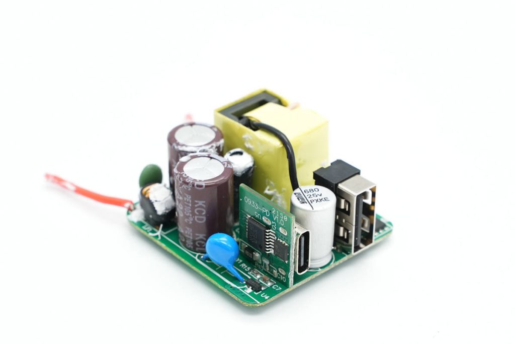

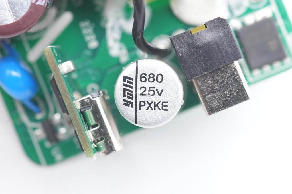

输出端垂直焊接一块小板,小板上焊接USB-C母座,USB-A母座焊接在主板上,中间是一颗用于滤波的固态电容。

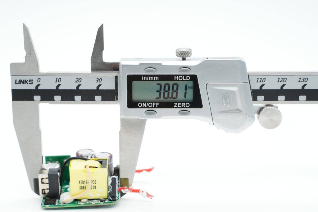

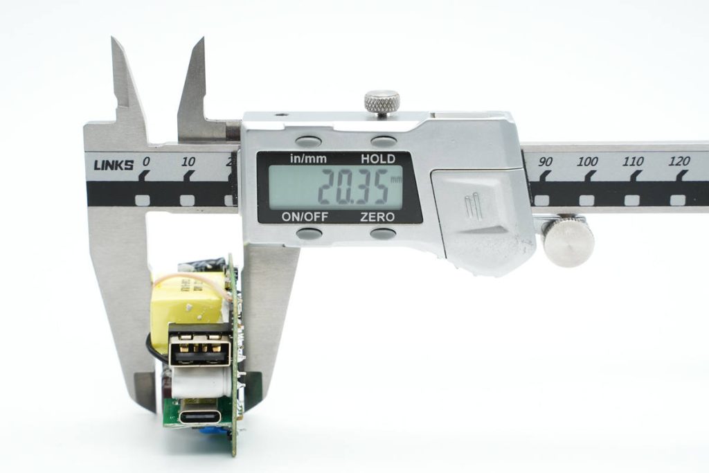

使用游标卡尺测得PCBA模块长度约为38.81mm。

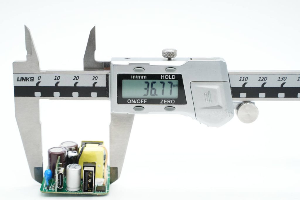

PCBA模块宽度约为36.77mm。
PCBA模块厚度约为20.35mm。

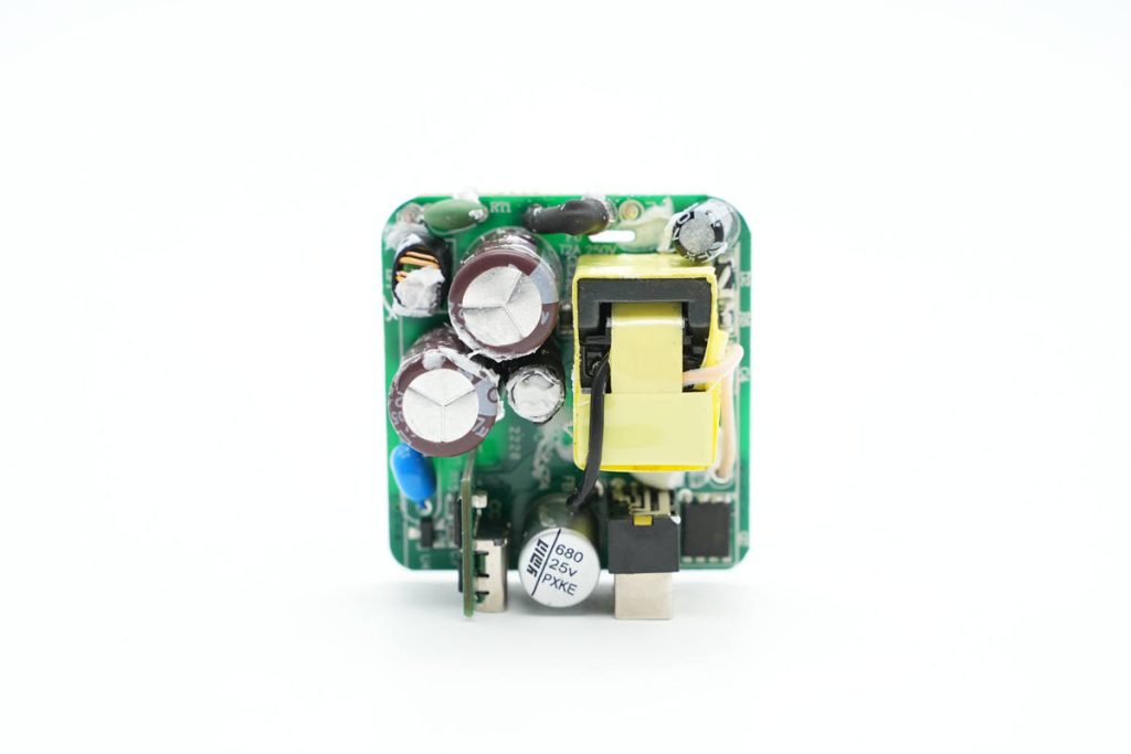

PCBA模块正面一览,其中左侧为高压滤波电容,右侧为变压器,左下角是一颗蓝色Y电容,右下角为同步整流管。

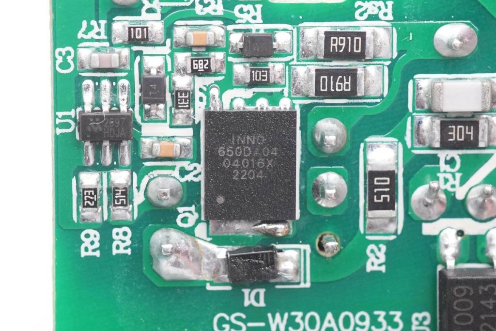

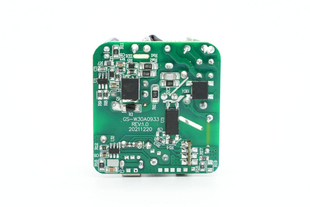

PCBA模块背面焊接一颗氮化镓开关管,氮化镓直驱控制器,同步整流控制器,右侧为整流桥,初次级之间是一颗光耦用于输出电压反馈和调节功能,电路相当简洁。
通过对PCBA模块正反面的观察,飞利浦这款30W氮化镓快充采用氮化镓直驱控制器直接驱动氮化镓开关管,输出采用同步整流,开关电源宽电压输出,由协议芯片根据负载需求控制调节,实现单口快充输出,双口同时输出5V的输出策略。
充电器输入端焊接保险丝,NTC浪涌抑制电阻和共模电感。

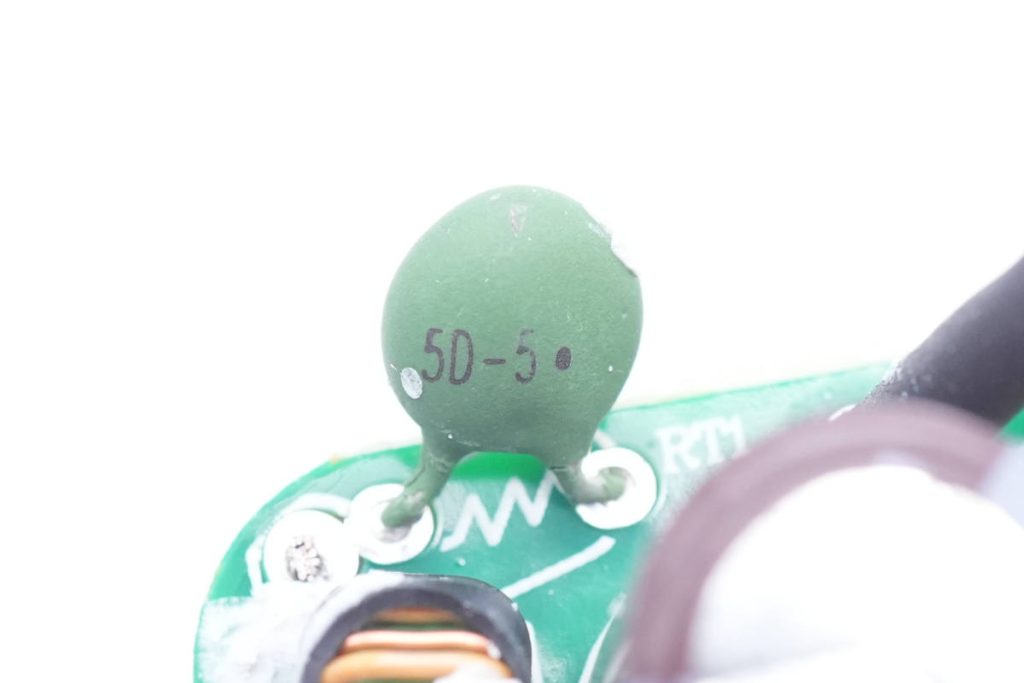

输入端NTC热敏电阻,丝印5D-5,直径5mm,冷态电阻为5Ω,用于抑制充电器接入电源的冲击电流。

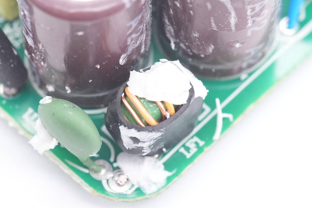

共模电感采用漆包线和绝缘线并绕,外套热缩管绝缘保护。

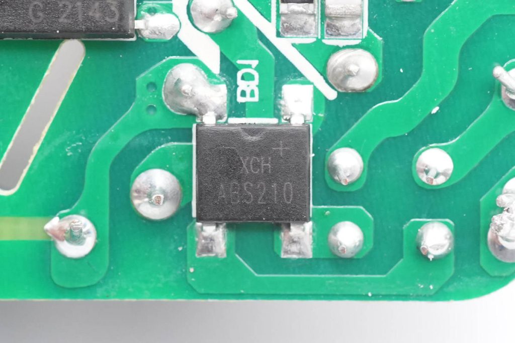

整流桥型号为ABS210,规格为2A 1000V。

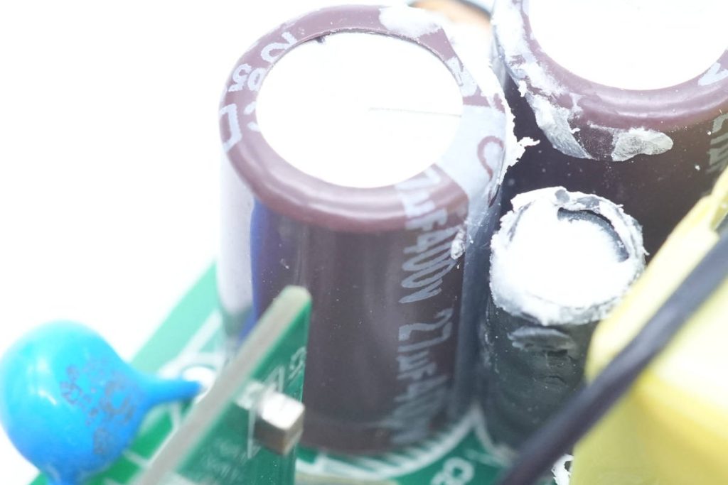

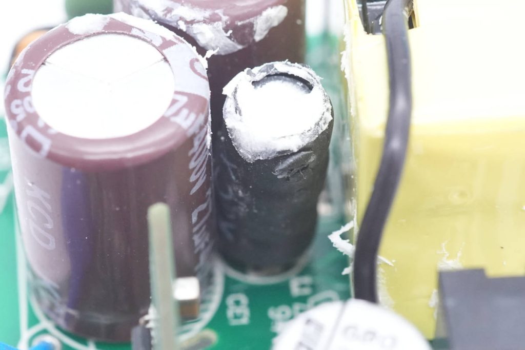

两颗高压滤波电容均来自永铭,为KCD系列,规格为27μF 400V。
差模电感外套热缩管绝缘。

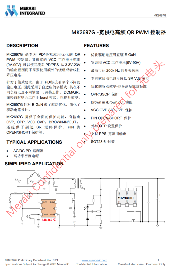

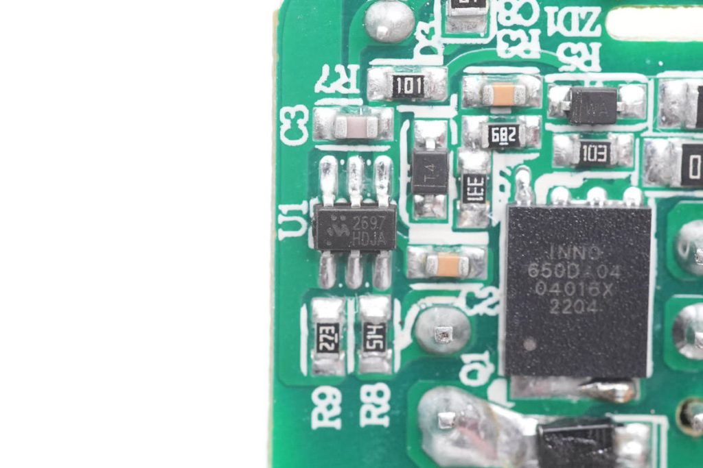

初级主控芯片采用茂睿芯MK2697G,是一颗采用SOT23-6极小封装的高频QR AC-DC PWM控制芯片,Vcc耐压110V,支持9-90V Vcc供电,无需外部稳压电路,减小布板空间,使用更灵活。采用专利驱动技术,支持直驱增强型GaN功率器件,同时优化SR Vds应力,有效提高了产品效率及功率密度。
茂睿芯MK2697G具有自适应多模式特性,满足PD快充不同输出电压下的能效要求,200KHz工作频率可以充分利用氮化镓开关管优势,提高效率并减小适配器体积。
茂睿芯MK2697G具有输出过压、过功率、VCC过压、输入过压保护、同步整流管短路保护等保护功能,适用于USB PD充电器和高功率密度电源应用。MK2697系列已交付大量客户量产,如:爱莎瓦特65W 2C1A氮化镓快充充电器。

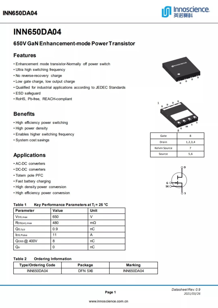

氮化镓功率芯片采用英诺赛科INN650DA04,耐压650V,导阻480mΩ(max),具备高频高效、极低损耗、快速主动散热等特点,同时采用DFN5*6封装,实现小体积、高效率的快充电源设计。
英诺赛科INN650DA04具有高功率密度以及高开关频率优势,可用于开关电源,DC-DC转换,图腾柱PFC,电池快充,高功率密度及高能效功率转换。

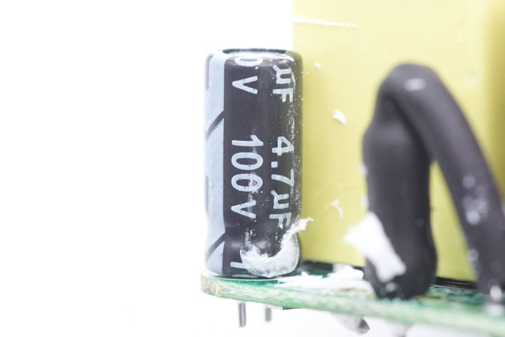

为初级主控芯片供电的滤波电容,规格为4.7μF 100V。

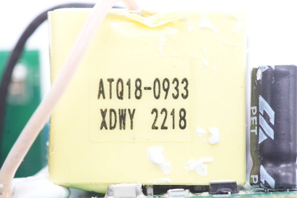

变压器采用ATQ18磁芯,次级采用多层绝缘线。

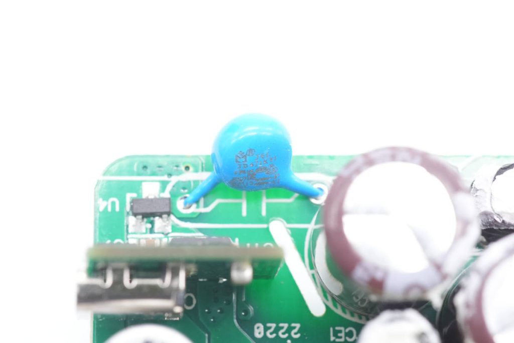

蓝色安规Y电容来自JEC智旭电子。

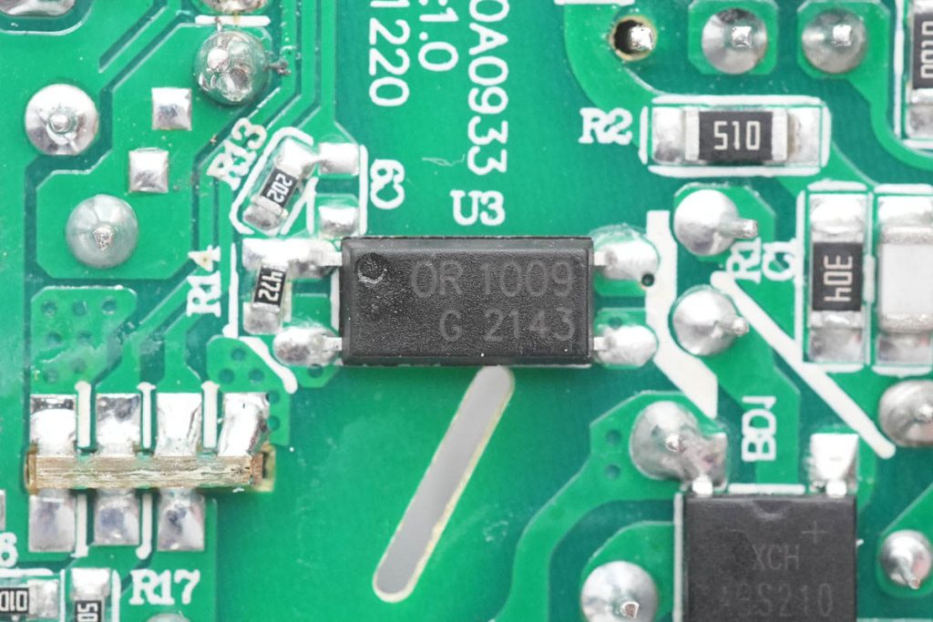

OR1009光耦用于输出电压调节及反馈功能。

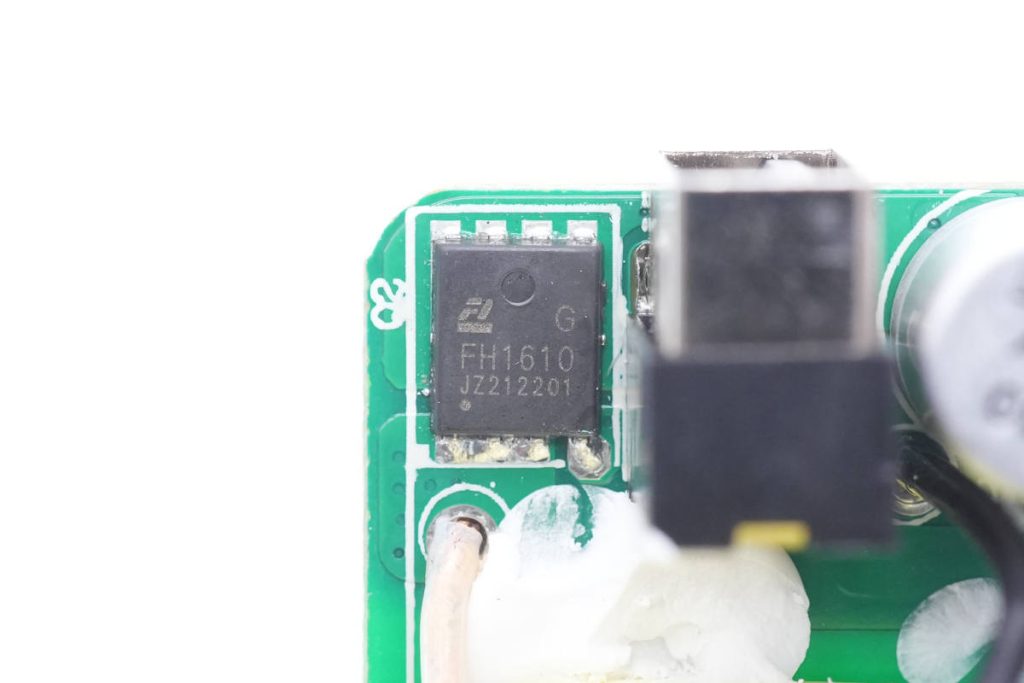

同步整流管来自鑫飞宏,丝印FH1610,采用DFN5*6封装。

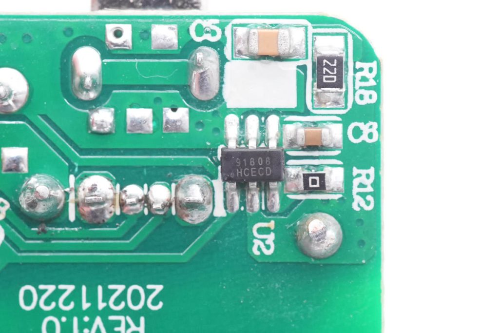

同步整流控制器丝印91808。
输出滤波电容来自永铭,为NPX系列固态电容,规格为680μF 25V。

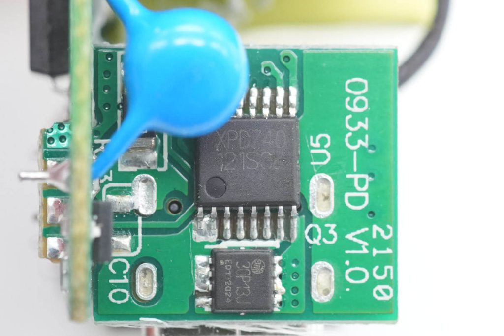

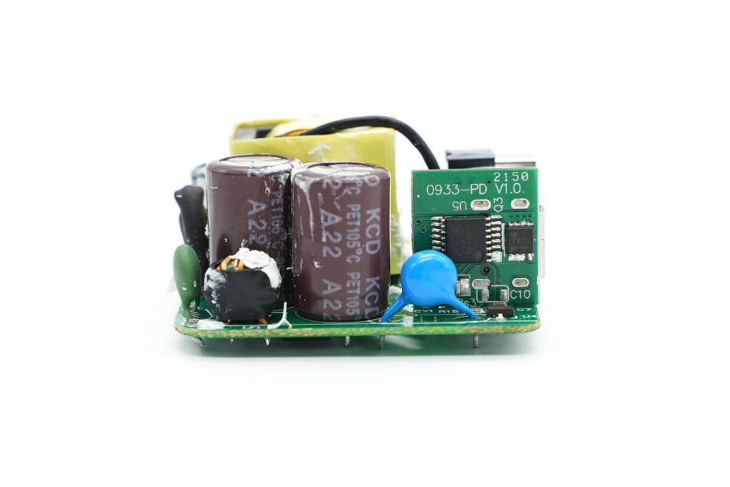

输出的协议芯片焊接在垂直小板上,同时焊接USB-C母座,符合使用习惯。

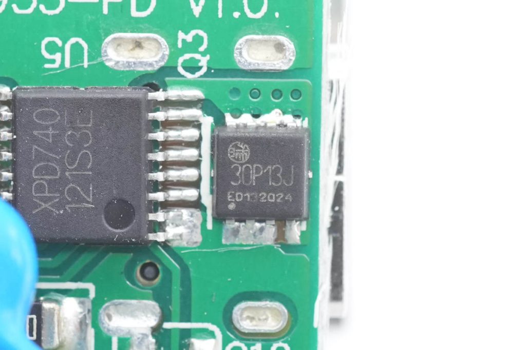

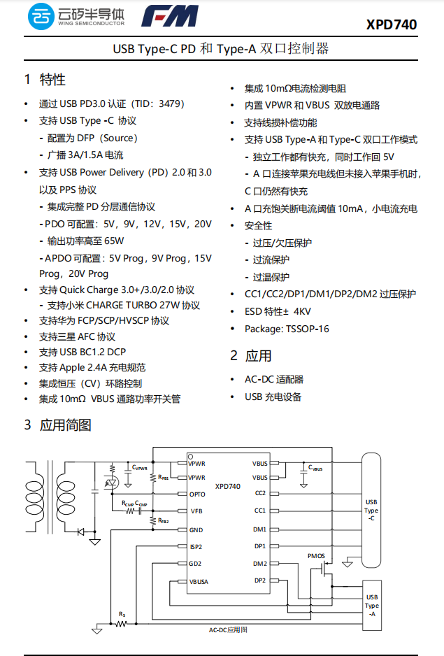

协议芯片采用云矽半导体XPD740,用于控制1A1C接口输出电压。这款芯片已经通过了USB PD3.0认证,TID:3479。支持QC2.0/3.0/3.0+、AFC、FCP、SCP、HVSCP、PD2.0/3.0和PPS等快充协议。
XPD740内部集成 10mΩ VBUS 通路功率开关管,并且集成10mΩ电流检测电阻,支持USB-A和USB-C双口工作模式,具备完善的保护功能,节省外围元件数量,简化电路,降低成本。采用TSSOP-16封装。
云矽半导体XPD740资料信息。

用于USB-A口的VBUS开关管来自华瑞微,型号为HRT30P13J,是一颗耐压30V的PMOS管,导阻10.5mΩ,采用DFN3*3封装。

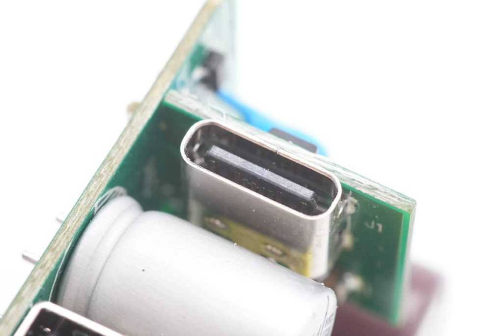

USB-C口采用过孔焊接固定,黑色胶芯不露铜。

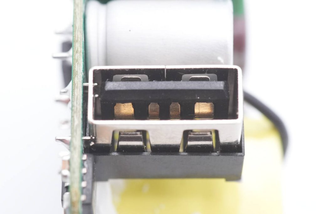

USB-A口母座正负极加宽,支持大电流快充。
