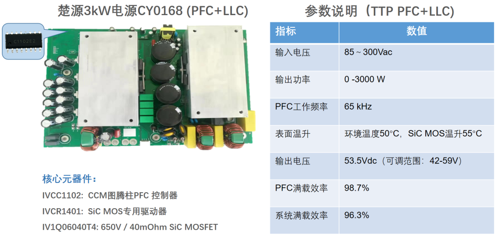

楚源 CY0168 电源输入电压范围85~300Vac,额定输出53.5Vdc,最高输出功率3kW,带有PFC有源功率因数校正,PFC工作频率 65 kHz。该模块数字控制,通过CAN总线实现通信功能。具有输入过、欠压保护、输出过流保护、输出过压保护,输出短路保护功能。

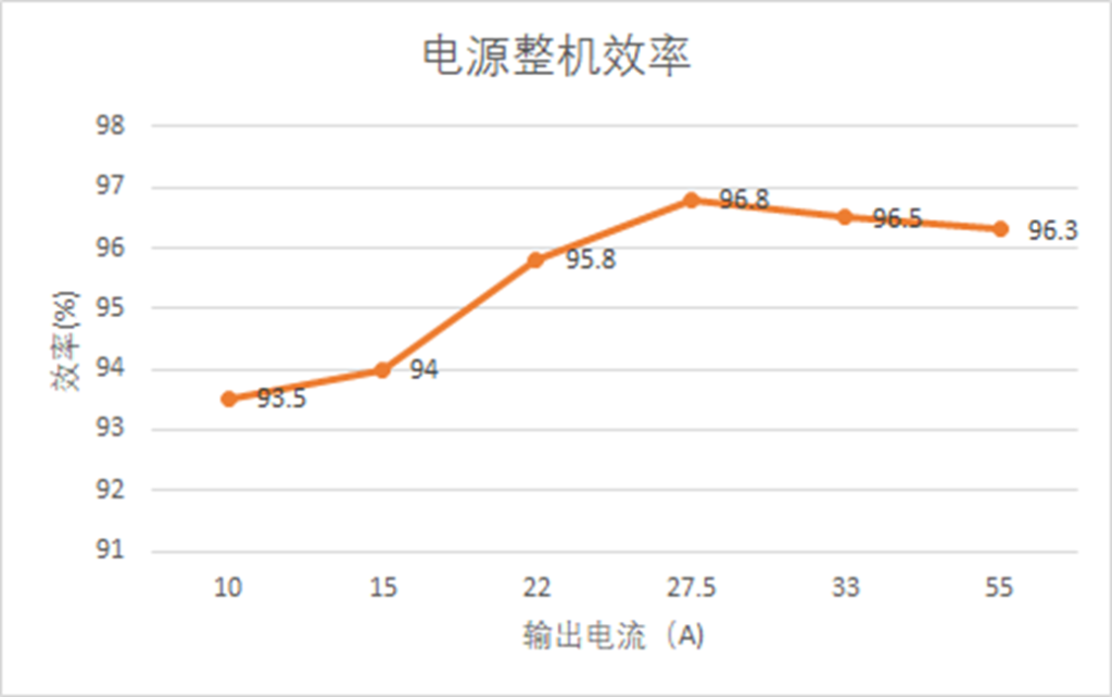

楚源 CY0168 电源实测效率峰值为96.8%,达到钛金效率标准,对比传统CRM交错PFC电源方案的极限效率,仍提升了0.4%,体现了无桥PFC优势,因为靠模拟芯片控制,不涉及软件控制,所以外围电路设计简单,易于实现。

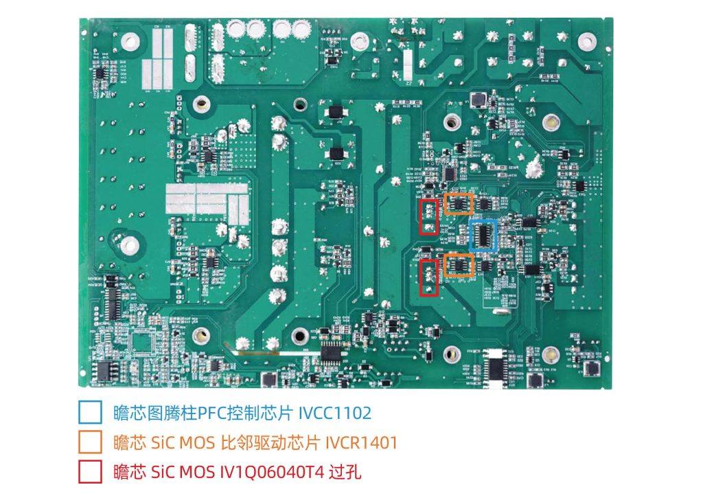

楚源 CY0168 电源搭载了瞻芯电子开发的3款核心元器件:CCM图腾柱PFC模拟控制芯片(IVCC1102)、碳化硅MOSFET(IV1Q06040T4)及比邻驱动芯片(IVCR1401)。
楚源 CY0168 电源拓扑的关键是采用了瞻芯电子开发的连续模式(CCM)图腾柱PFC控制芯片IVCC1102,并搭配瞻芯电子的 650V 40mhom SiC MOSFET,利用其碳化硅MOS 体二极管反向恢复接近零的优势,实现了高效的图腾柱PFC拓扑。
楚源 CY0168 电源同时还采用了比邻驱动芯片 IVCR1401,这是瞻芯电子首创的碳化硅 MOSFET 专用驱动器,以充分发挥碳化硅 MOSFET 高频率开关、低导通电阻的优势特性。

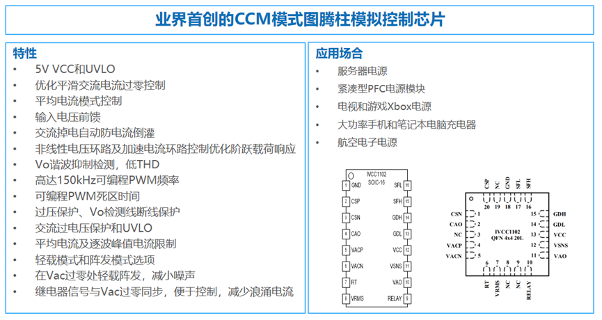

瞻芯 IVCC1102 是瞻芯电子自主开发的连续模式图腾柱PFC控制芯片,芯片内置高可靠性的模拟控制,具备快速精确的功率因数校正控制信号输出,不使用数字电源控制芯片,无需编程调试,不论搭配碳化硅器件或氮化镓器件,都能大幅简化器件选型及开发成本,大大加快产品的开发速度,还能解决一系列控制难点,保证方案的高效、高可靠性。
在连续模式(CCM)图腾柱PFC控制芯片 IVCC1102 问世之前,由于图腾柱PFC控制的复杂性,数字电源控制芯片是市场上唯一实现图腾柱PFC的解决方案。尽管灵活性有优势,但数字电源项目开发的难度和成本提高了应用导入的门槛。
带交流整流同步管的图腾柱PFC实质上是一个双向变换器。输入交流电压(AC)的瞬间下掉,如果不能及时关闭开关器件,会导致母线电解电容能量倒灌回AC侧,从而产生很大的倒灌电流。该电流不仅使PFC消耗掉系统掉电保持时间(hold-up time)所需的能量,极端情况还可能损坏开关管。
而瞻芯 IVCC1102 在检测输入电压时,采用自主专利中的固定前馈比控制技术,占空比可以快速响应AC电压变化,配合快速可靠的过零点逻辑,完美地解决了反电流倒灌控制难点。
瞻芯 IVCC1102 采用自主专利中的过零点控制技术,缩短过零区,同时提高过零区软启开关频率,减小慢管换流时的电流尖峰,使AC电流可以平滑过零。
瞻芯 IVCC1102 釆用自主专利中的混合控制技术,兼顾低总谐波失真(THD)和快电压环控制。在稳态运行时,仅在AC过零点时对输出电压釆样,从而减小输出电压的二次谐波,减小THD的影响;而在动态时,输出电压反馈信号实时采样,并进入非线性控制环路,来加快电压环的响应以减小输出电压的波动,使这两难的控制得以有效地结合,提升电路的整体运行效果。
在电源产品的实际使用中,难免会遇到雷击等意外情况,由于雷击波电压上升速度快,并随机地同相或反相地叠加到AC电压上,检测电路和控制器必须快速测出输入电压极性并做相应的控制调整,否则容易损坏后级电路。瞻芯 IVCC1102 采用快速的模拟检测电路和固化的控制逻辑,能稳定而有效地应对这种特殊场景,减小或消除雷电波对开关管的冲击。

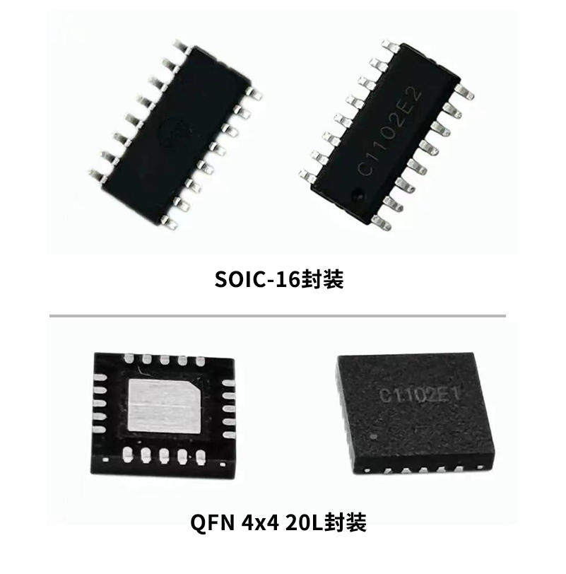

瞻芯 IVCC1102 提供 SOIC-16 和 QFN4x4 20L 两种封装供选择,可应用于服务器电源、紧凑型PFC电源模块、电视和游戏Xbox电源、大功率手机和笔记本电脑充电器、航空电子电源等产品中。

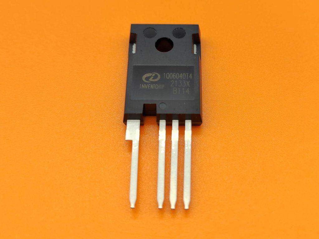

楚源 CY0168 电源内部采用了两颗瞻芯电子的 650V 40mΩ SiC MOSFET(IV1Q06040T4),SiC MOSFET 采用 TO247-4 插件封装,利用其反向恢复接近零的优势,实现了高效的图腾柱PFC拓扑。
瞻芯 IV1Q06040T4 有着高耐压、低导通电阻、高速开关、寄生电容小、工作结温高等诸多优点,具备快速恢复体二极管特性,支持开尔文连接驱动。可应用在电动汽车充电装置、服务器和通信电源、光伏逆变器、UPS电源、高压DC/DC变换器、开关电源等产品中。

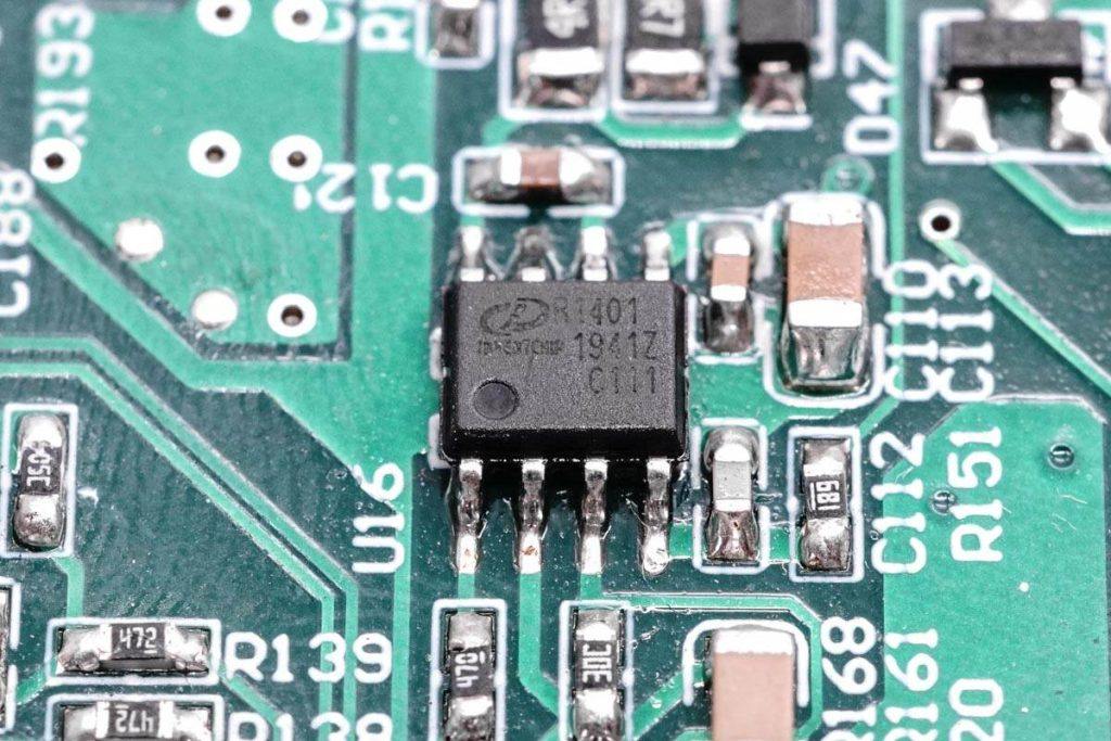

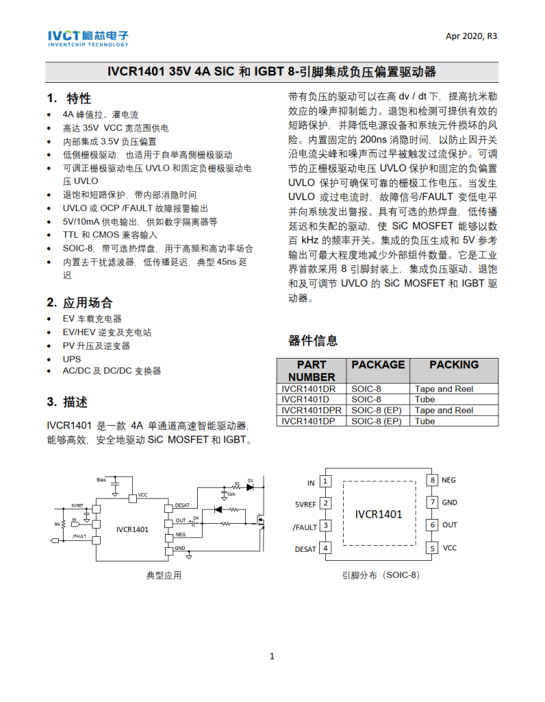

为了充分发挥碳化硅MOSFET产品的特性优势,楚源 CY0168 电源采用了两颗碳化硅MOSFET专用的比邻驱动芯片 IVCR1401,这是瞻芯电子首创的一款紧凑型、高速、智能的栅极驱动器,在 SOIC-8封装上集成了负压驱动、退饱和等一系列的关键功能。
瞻芯 IVCR1401 是一款 4A 单通道高速智能驱动器,能够高效,安全地驱动 SiC MOSFET 和 IGBT。带有负压的驱动可以在高 dv/dt 下,提高抗米勒效应的噪声抑制能力。退饱和检测可提供有效的短路保护,并降低电源设备和系统元件损坏的风险。
瞻芯 IVCR1401 内置固定的 200ns 消隐时间,以防止因开关因电流尖峰和噪声而过早被触发过流保护。可调节的正栅极驱动电压 UVLO 保护和固定的负偏置UVLO 保护可确保可靠的栅极工作电压。当发生UVLO 或过电流时,故障信号/FAULT 变低电平并向系统发出警报。
瞻芯 IVCR1401 具有可选的热焊盘,低传播延迟和失配的驱动,使 SiC MOSFET 能够以数百 kHz 的频率开关。集成的负压生成和 5V 参考输出可最大程度地省去片外LDO,减少外部组件数量。
值得一提的是,瞻芯 IVCR1401 已先后通过工规级(JEDEC)和车规级(AEC-Q100)认证,率先在业界实现基于8 引脚封装,集成负压驱动、退饱和及可调节 UVLO 的 SiC MOSFET 和 IGBT 驱动器的商用。
楚源 CY0168 电源采用了瞻芯 IVCC1102 图腾柱PFC控制芯片,搭配由瞻芯 IVCR1401 比邻驱动芯片驱动的瞻芯 IV1Q06040T4 碳化硅 MOSFET,实现对传统二极管方案的全面取代,有效避免了传统二极管拉低转换效率的影响,提升了电源整体效率。
