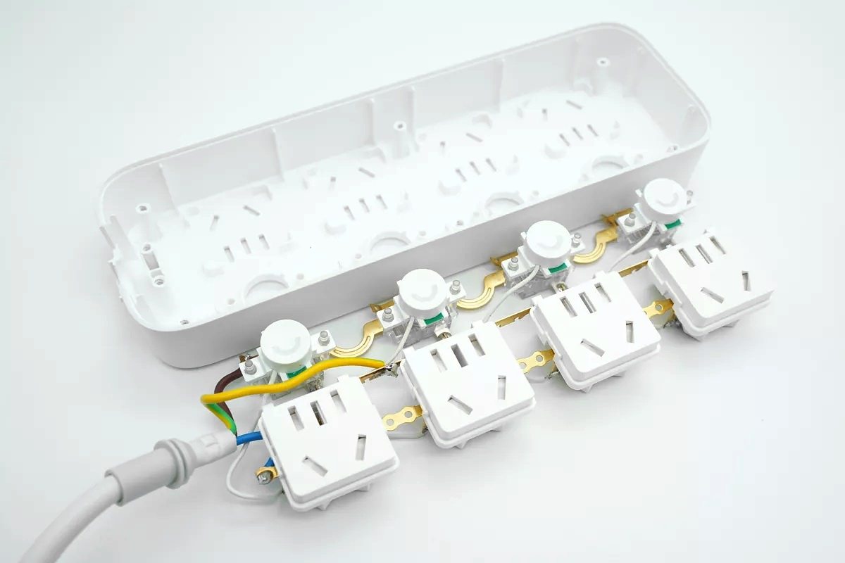

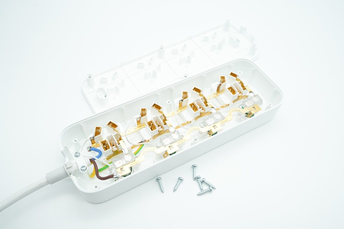

直接上主题,aigo AC0404 插线板拆解看内部细节,插孔采用了一体铜带设计,焊点饱满浸润度好,插座采用防拆螺丝和安全门设计,有效防止家里儿童拆开及误触,确保使用安全。

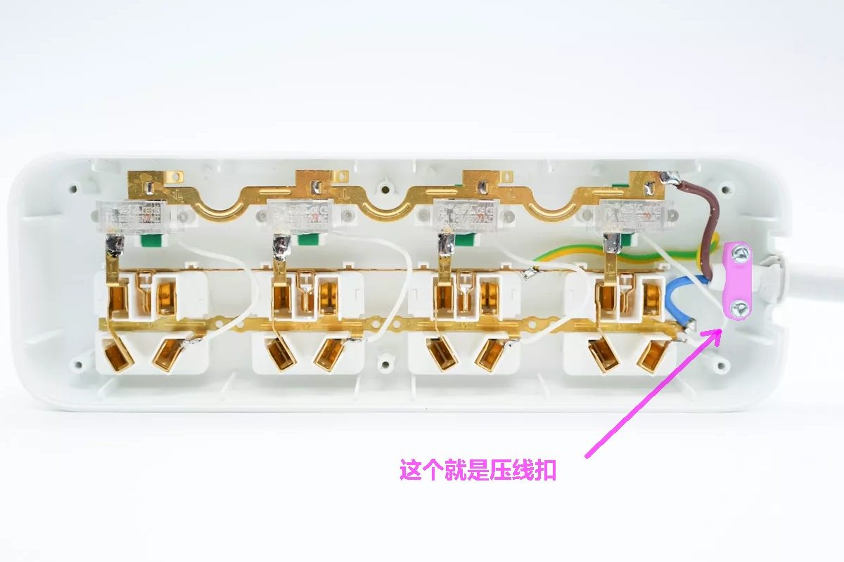

来到本次话题的核心部分,压线扣(图中涂上紫色的部分)。

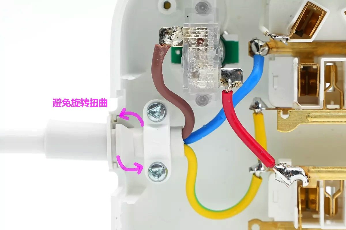

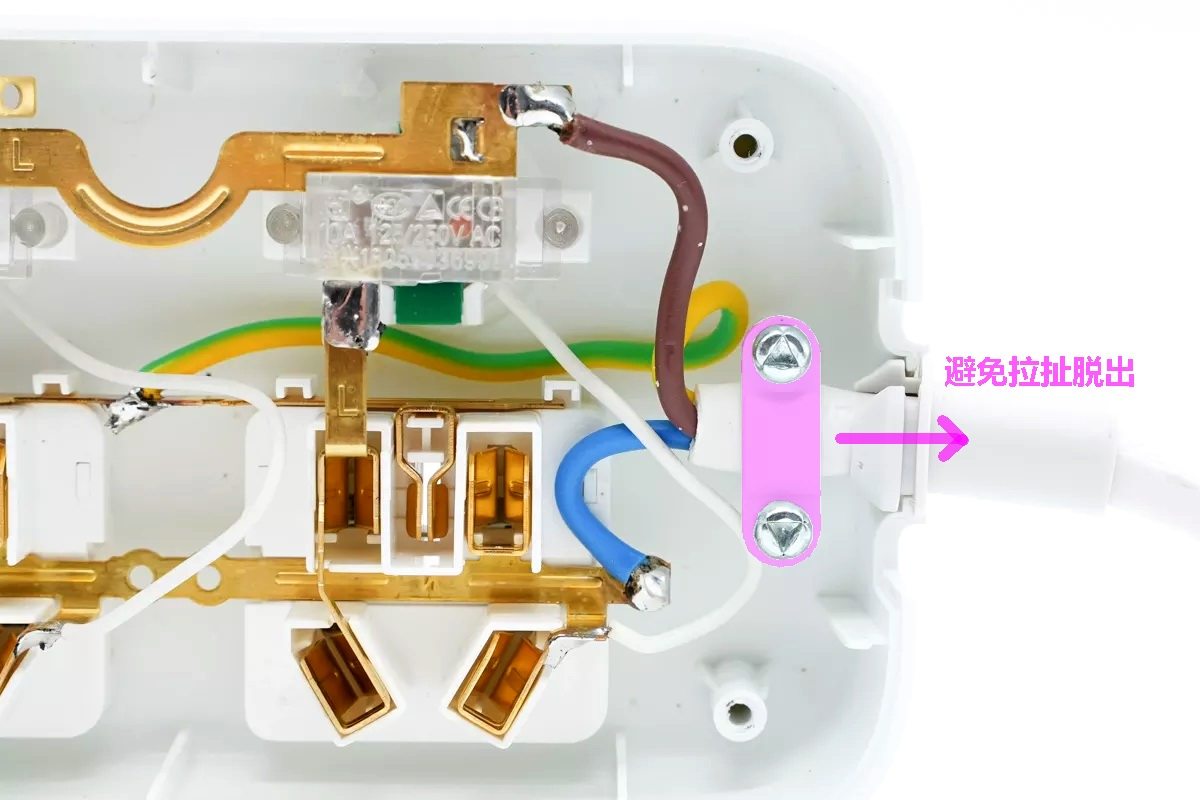

很多用户在取放插线板的时候会拿着线缆进行拖拉,放置在地面上的插线板也会因线缆凌乱绊倒人员导致插线板承受冲击力,如果没有压线扣对线缆进行限位压紧的话,这种拉扯力将会直接作用到内线芯与铜条的焊点上,严重时甚至会导致内线焊点处断裂、线缆被完全拉出、裸露的线头引发短路触电危险。
另外,在使用过程中,插线板线缆没理顺造成旋转扭曲,没有压线扣的话也会造成内部线缆被带动旋转,线缆焊点处也会受到金属疲劳的作用导致劳损,影响电流承载能力,严重时一样会断裂造成短路。

本期充电杂谈跟大家介绍了插线板里面一个小小的压线扣也能发挥出重要作用,插线板的日常使用场景其实颇为恶劣,必须使用压线扣对线缆与插线板内部结构进行保护。压线扣有两大作用,一是防止线缆被拉扯导致脱出,二是固定线缆避免旋转扭曲,简单来说就是即使插线板的线缆与本体面对意外冲击力,压线扣也能保护内部线芯、焊点不受破坏,从而保障消费者用电安全。
