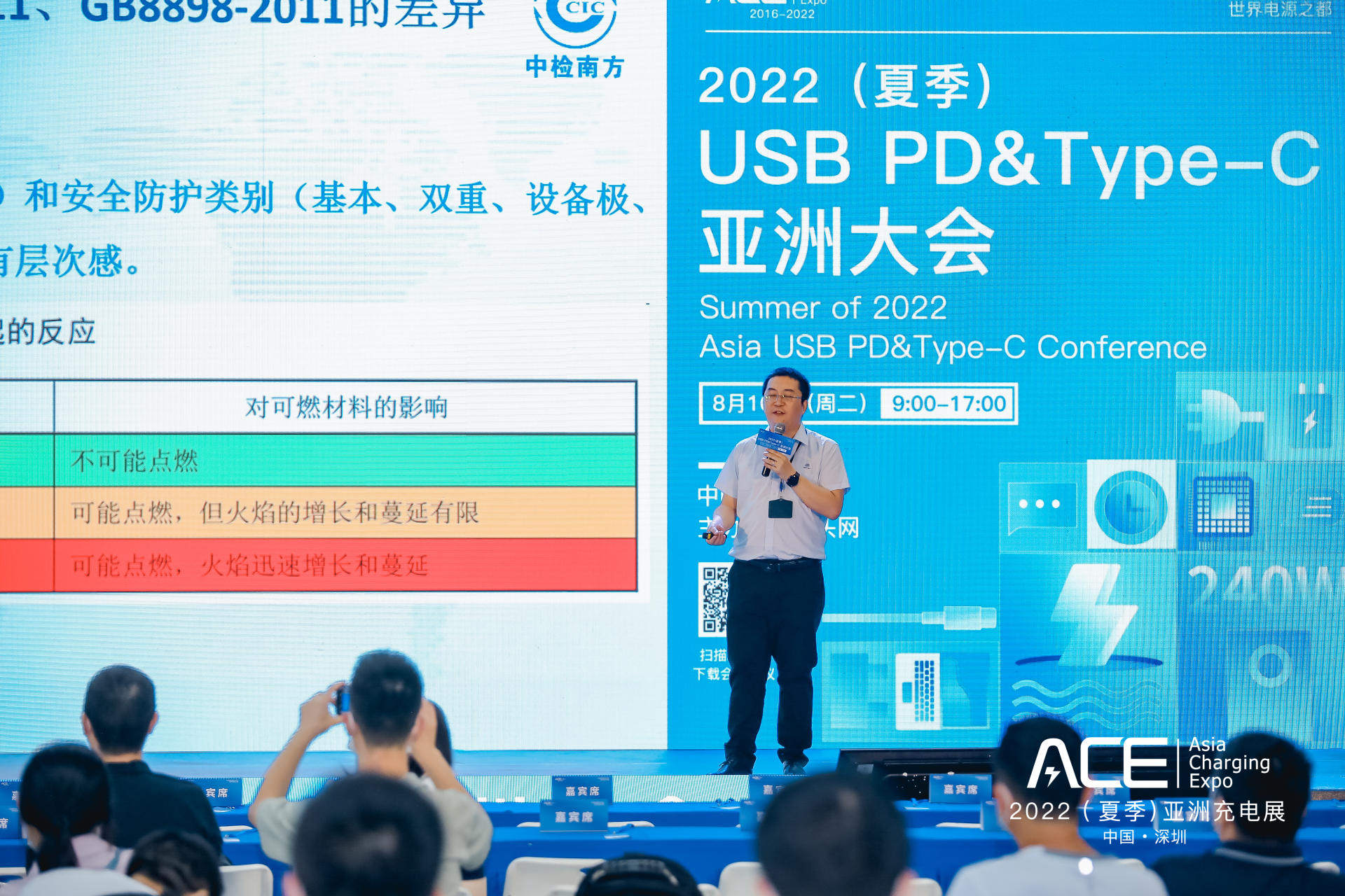

中检南方高级项目经理 王士杰先生在本次展会上发表了《新版GB 4943国家标准宣贯》主题演讲。
王士杰先生从事电子/电气产品的检测认证工作 已有15年,精通家电、音视频、信息技术等产品安全标准,熟悉认证相关法律法规、认证检测流程质量要求;时任“中国质量认证中心 强制性认证产品工厂检查员”、“中国质量认证中心 产品认证 分包实验室评审员”。
演讲介绍了GB4943.1-2022《音频、视频、信息和通信技术设备 第1部分:安全要求》的发布实施情况。
演讲还介绍了 GB4943.1-2022 对国内CCC认证(08、09、16类)的影响。
王士杰先生从标准的制定理念、与原GB8898-2011、GB4943.1-2011标准的差异两方面对标准进行简要分析。
