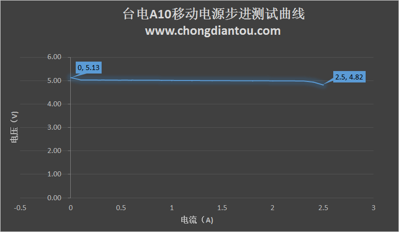

(1)步进测试
台电A10移动电源评测-充电头网
分别对台电A10移动电源的两个USB输出接口进行了步进测试测试.结果基本一致,空载电压约为5.13V,最大步进电流可以达到2.5A,超出标称的2.1A,有足够的安全余量。
