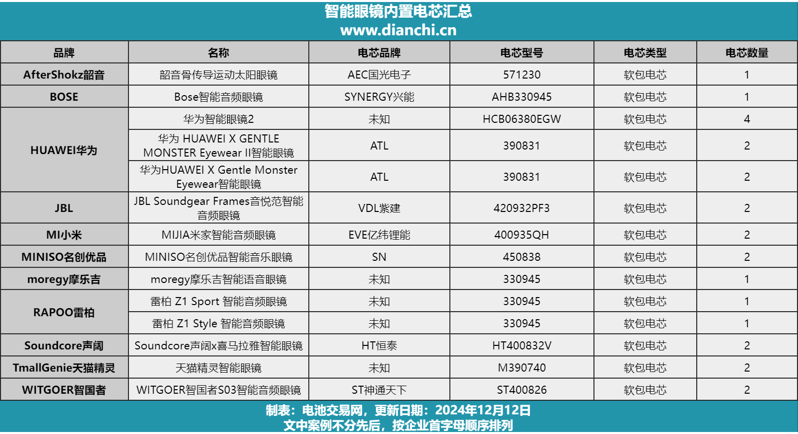

电池交易网先将这14款扫描笔内置电池的情况制成表格,统计出来,方便大家查找。详情见下表:
根据表格内容分析,14款扫描笔,内置电芯品牌有ATL、紫建、国光电子、兴能、亿纬锂能、恒泰、神通天下。电芯类型都为软包电池,以下为案例详情。排名不分先后,按品牌首字母顺序排列。

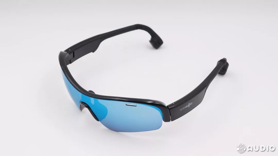

AfterShokz韶音
韶音骨传导运动太阳眼镜
韶音骨传导运动太阳眼镜外形非常的时尚,且镜片可更换,采用TR-90高柔韧性镜腿,可弯折的铰链设计,弯曲弧度更贴面,佩戴稳固舒适。眼镜内部涂有大量胶水,材质之间连接紧密,有效防雨防水。
内部搭载了一颗基于低功耗开发的高通QCC3024蓝牙音频SoC,蓝牙连接稳定时延低,续航表现亮眼,同时采用美信MAX98306 D类功放进行放大驱动骨传导单元。

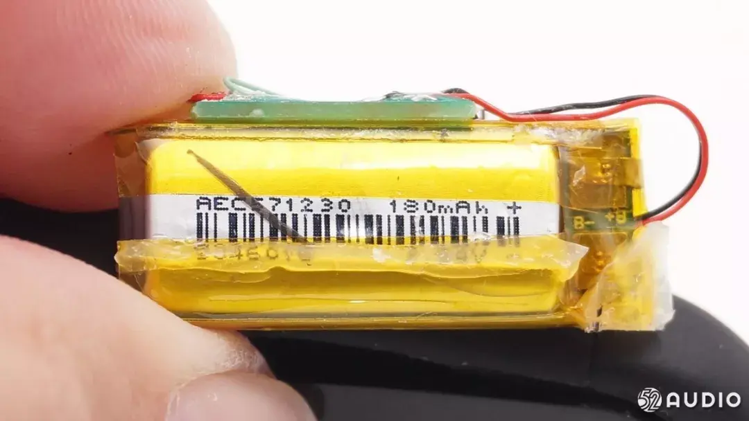

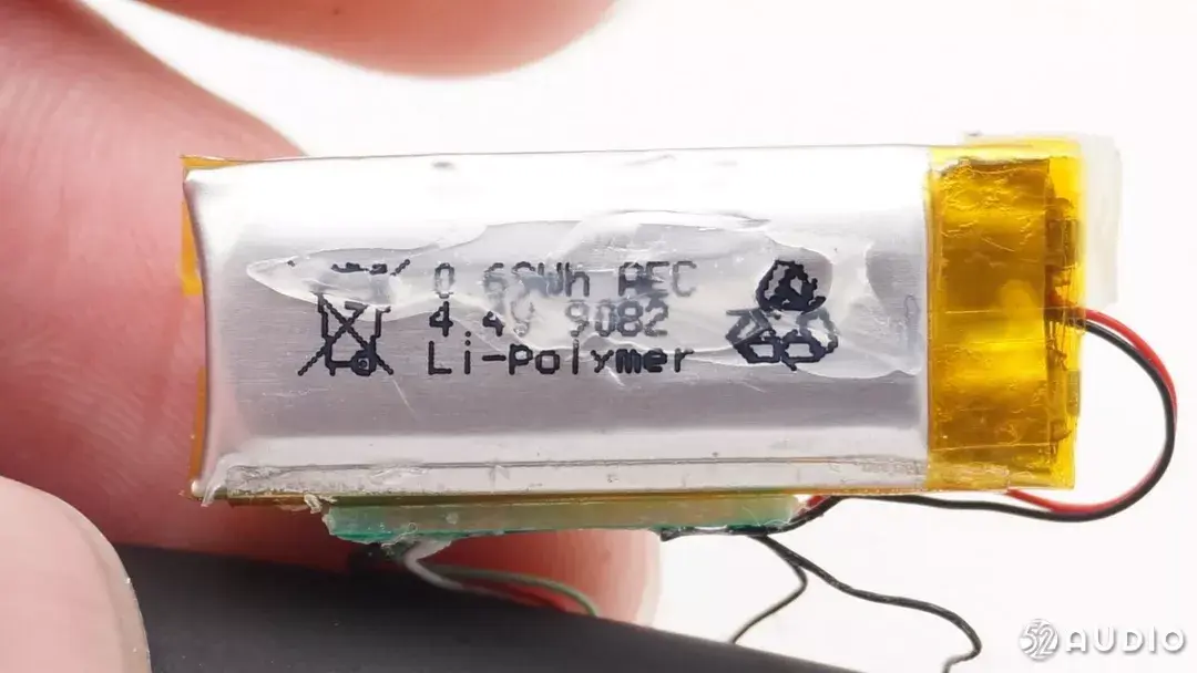

内置电芯特写,锂聚合物电池能量:0.69Wh,电压:4.4V。
电芯另一侧喷码特写,来自AEC国光电子,尺寸57mm×12mm×3mm,为锂聚合物电池,容量:180mAh。
1、拆解报告:韶音骨传导运动太阳眼镜

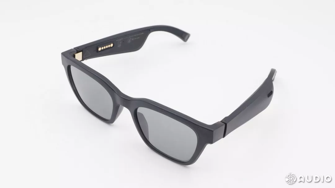

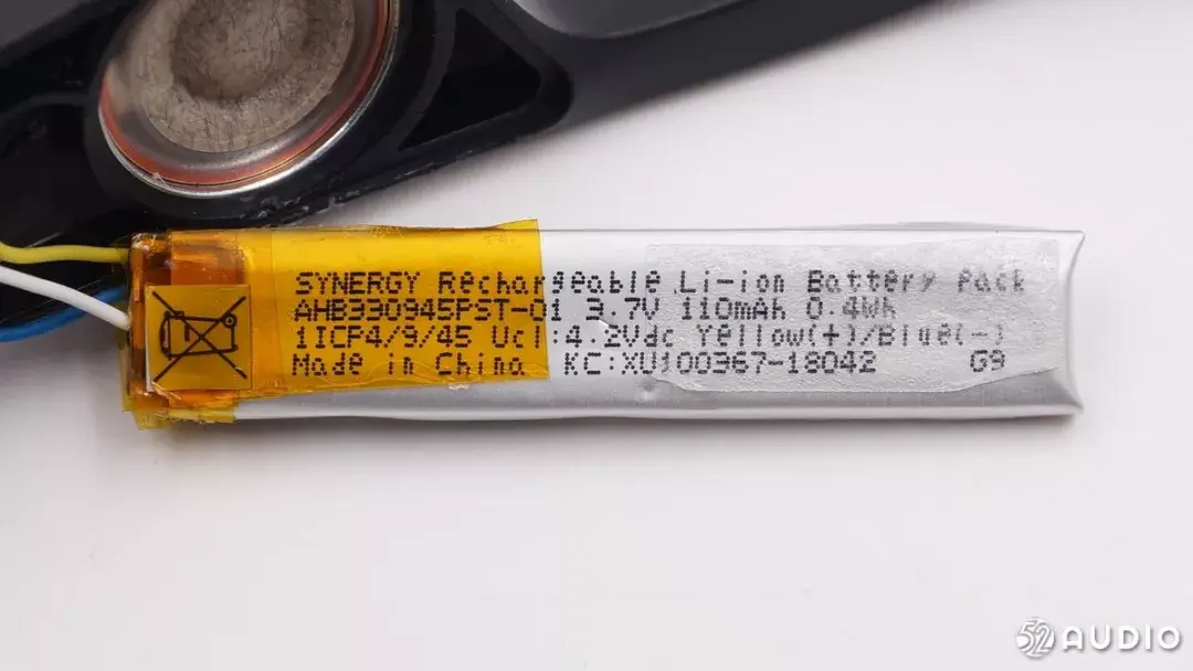

Bose智能音频眼镜
Bose智能音频眼镜外观与普通太阳镜并无太大差异,但设计上更潮流简约,镜片可更换,转轴部分又为镀金材质,整体式样给人时尚高端的感觉。但毕竟内置了主板和电池等零部件,重量较重,持续佩戴略显累人。
通过Bose先进的定向发声技术,开放式的扬声器也能将声音精准集中地传递给佩戴者,让用户的收听体验得到进一步增强。

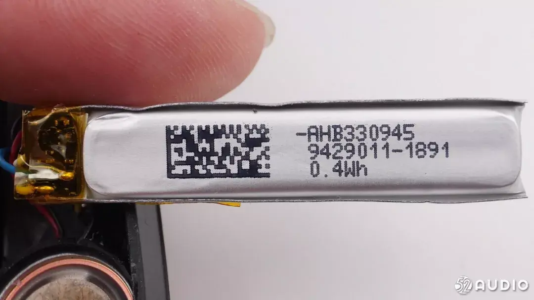

型号AHB330945,锂聚合物电池,0.4Wh。
锂聚合物充电电池信息:电压3.7V,容量:110mAh,0.4Wh,黄线为正极,蓝线为负极。
1、拆解报告:Bose智能音频眼镜

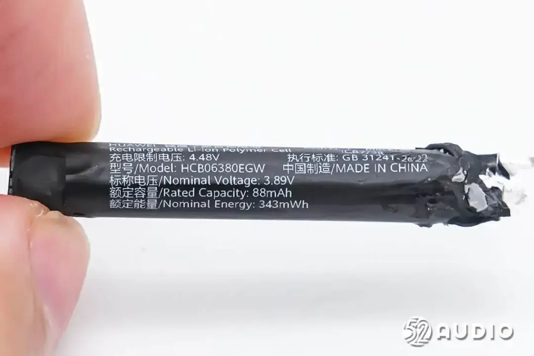

华为智能眼镜2
华为智能眼镜 2 在外观设计方面,镜腿采用尼龙材质,烤漆工艺处理,兼具韧性和出色质感,同时相较于上代在体积上进一步优化,更加的纤细轻盈;还采用了可更换铰链设计,适配不同用户的佩戴需求。镜框在飞行员框、方形半框、无框等经典款式之上,新增钛空款和金丝款,能够更好地满足用户日常穿搭需求。
内部结构方面,左右镜腿采用了类似于TWS耳机的对称式设计,两只镜腿独立连接移动设备,无需线缆通过镜框连接。镜腿内部采用双电池、双层主板方案,通过高度集成,有效降低产品尺寸,提升佩戴体验。
镜腿内置的1号电池,背部通过支架固定。

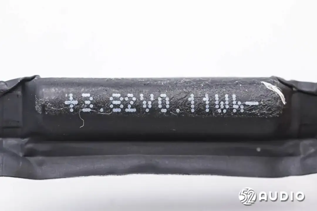

电芯上丝印信息一览,标称电压:3.82V,额定能量:0.11Wh(30mAh)。
镜腿内置的2号电池,型号:HCB06380EGW,充电限制电压:4.48V,标称电压:3.89V,额定容量:88mAh,额定能量:343mWh。
1、华为智能眼镜 2 拆解,轻巧时尚设计,同向双振膜澎湃单元

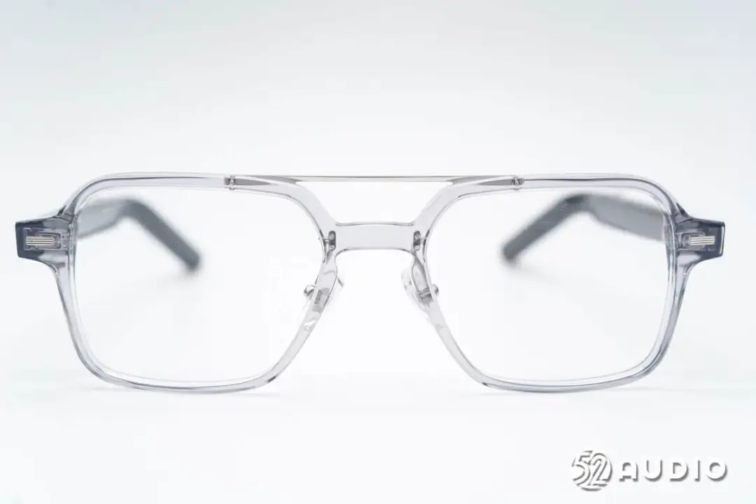

华为 HUAWEI X GENTLE MONSTER Eyewear II智能眼镜

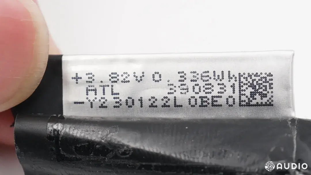

华为 HUAWEI X GENTLE MONSTER Eyewear II智能眼镜在外观设计上相较于上一代产品变化不大,主要改变是眼镜盒从包状更改为了盒状,取消了充电盒内置电池。相应措施采用了NFC无线快充技术,降低充电时间,提升短时间内快速补充电量能力。眼镜电池续航时间也得到大幅度提升,整体续航提升了一倍,能够支持5小时续航。
其他较大的改变则是在主控芯片和扬声器单元上,HUAWEI Eyewear II智能眼镜由上代BES恒玄2300蓝牙音频SoC替换为了华为自研海思 Hi1132主控芯片,蓝牙版本也升级到了5.2;扬声器采用了128mm²定制振膜,逆声场声学系统加持,有效降低了Eyewear II 漏音情况,提升佩戴使用体验。

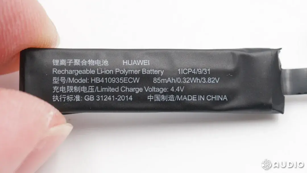

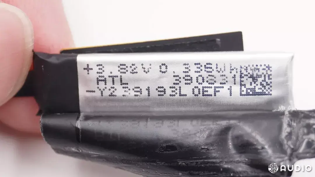

锂离子聚合物电池型号:HB410935ECW,85mAh/0.32Wh/3.82V,充电限制电压:4.4V,执行标准:GB31241-2014,中国制造。
内部电池丝印信息特写,型号:390831,容量:0.336Wh,电压:3.82V,电池来自ATL新能源科技有限公司。
1、拆解报告:华为 HUAWEI X GENTLE MONSTER Eyewear II智能眼镜

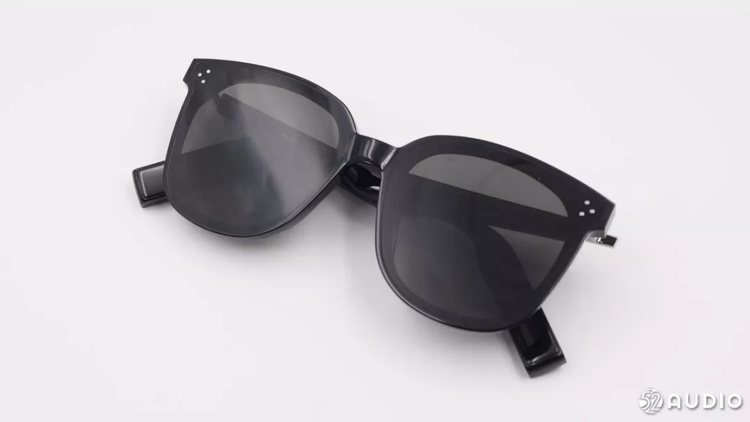

华为HUAWEI X Gentle Monster Eyewear智能眼镜

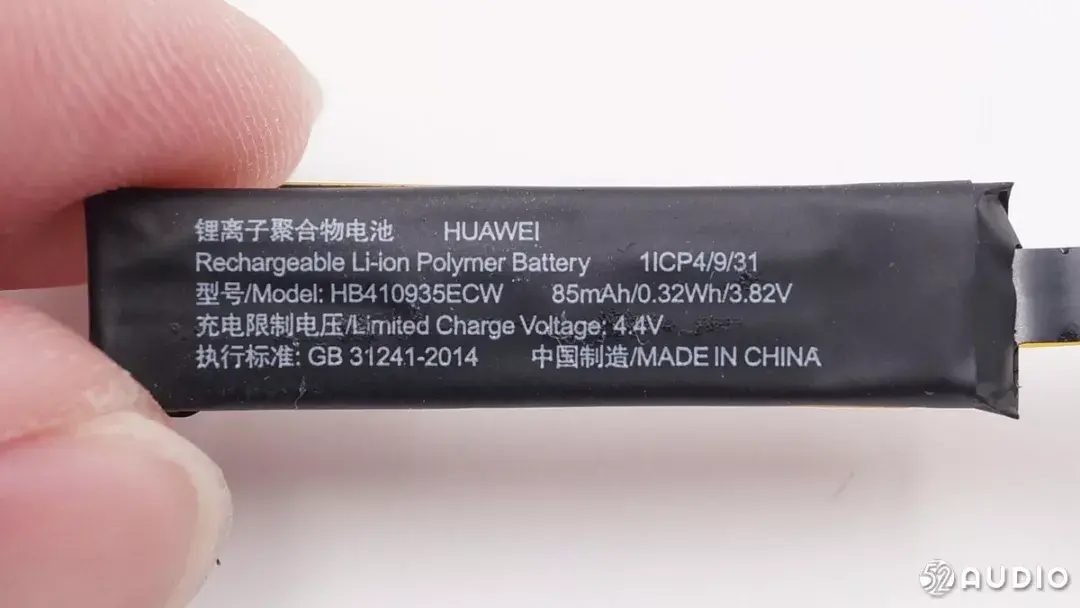

HUAWEI X Gentle Monster Eyewear智能眼镜巧妙融合科技与时尚。整个眼镜本体无接口设计,支持IP67级防尘防水;采用双扬声器和半开放式设计,官方宣称可以让声音更清晰且富有层次感;眼镜拥有佩戴感知功能,支持双击唤醒语音助手、播放/暂停音乐和接听/挂断电话功能,让信息获取以及交互变得更加便捷。
HUAWEI X Gentle Monster Eyewear智能眼镜采用非接触式无线充电技术;右镜腿主板上有双麦克风降噪,配合华为的AI语音降噪技术,可以降低环境噪声对通话的干扰;搭载BES恒玄2300蓝牙音频SoC,支持双麦,帮助耳机实现快速稳定远距离的无线连接,同时提升耳机的降噪效果;耳机盒内置了2250mAh容量的电池,镜腿内有两个85mAh的电池,官方宣称二者配合使用续航可达8小时。
镜腿内的电池信息特写,型号:HB410935ECW,85mAh/0.32Wh/3.82V,充电限制电压:4.4V,执行标准:GB 31241-2014,中国制造。
电池内侧信息特写,供应商为ATL新能源科技有限公司,3.82V,0.336Wh。
1、拆解报告:华为HUAWEI X Gentle Monster Eyewear智能眼镜

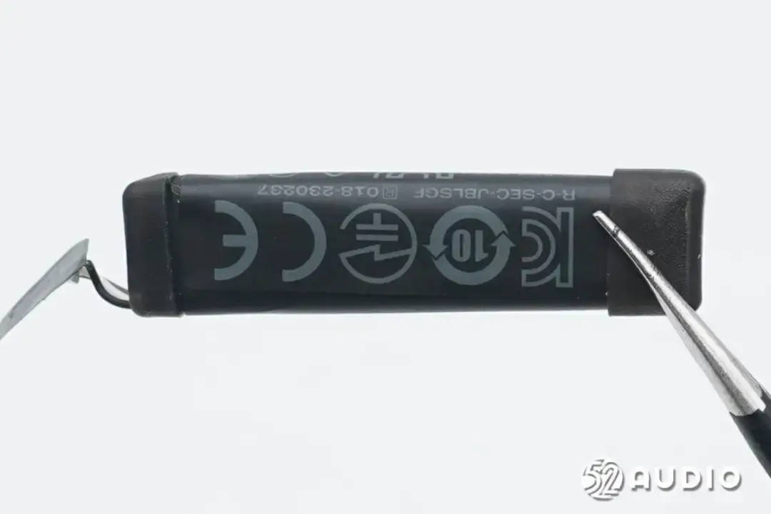

内部结构方面,左右耳机采用了镜像设计,无需线缆连接。主要配置上,两侧镜腿内部均搭载了25x9mm赛道型驱动单元,110mA锂电池,采用了BES恒玄BES2500IZ蓝牙音频SoC,Chipstar智浦欣微CS5801T过压过流保护IC,以及一颗磁开关等。右侧镜腿主板上,还搭载了两颗意芯微电子的MEMS麦克风,用于语音通话功能拾音。
眼镜内置锂电池特写,两端通过橡胶罩绝缘防护。
撕开外部绝缘保护,内部电芯上丝印信息一览。型号:VDL 420932PF3,标称电压:3.8V,额定容量:110mA 0.418Wh,来自VDL紫建电子。
1、拆解报告:JBL Soundgear Frames音悦范智能音频眼镜

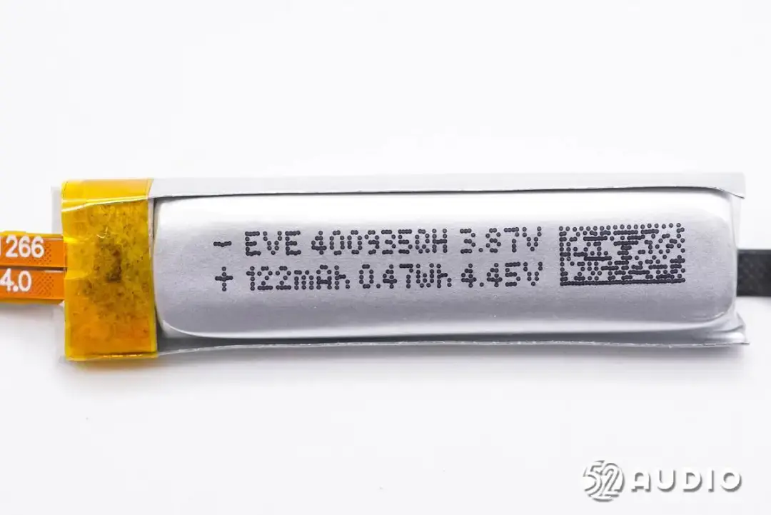

内部结构配置方面,小米MIJIA智能音频眼镜左右镜腿类似于TWS耳机的两只耳机设计,通过无线连接,无需在镜框内部走线。配置上,均搭载了SBS2.0超动平衡扬声器,EVE亿纬锂能122mAh锂电池,主板上采用了BES恒玄BES2500YP超低功耗蓝牙音频SoC,上海艾为电子AW32002锂电池充电IC;右侧主板还搭载了两颗MEMS麦克风,用于语音通话、语音助手等功能拾音。
内置锂电池丝印信息一览,型号:EVE 400935QH,标称电压:3.87V,额定容量:122mAh 0.47Wh,充电限制电压:4.45V,来自EVE亿纬锂能。

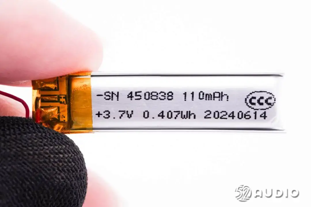

MINISO名创优品智能音乐眼镜
MINISO名创优品智能音乐眼镜在外观方面,采用了与太阳镜非常相近的黑框设计,体积也较为轻巧,可以满足长时间的舒适佩戴。在内部结构方面,两只镜腿采用了与TWS耳机相似的镜像设计,左右镜腿无需线缆连接,因此可以自由更换镜框。
主要配置上,左右镜腿内部均内置10mm动圈喇叭,110mAh锂电池组,主板上搭载了Bluetrum中科蓝讯AB5656C2蓝牙音频SoC,Ltkchip联辉科LTK5140 K类音频功率放大器,以及用于通话拾音的MEMS麦克风等。
左侧镜腿内置锂电池,型号:SN 450838,额定容量:110mAh 0.407Wh,标称电压:3.7V,生产日期:2024年6月14日。
1、拆解报告:MINISO名创优品智能音乐眼镜

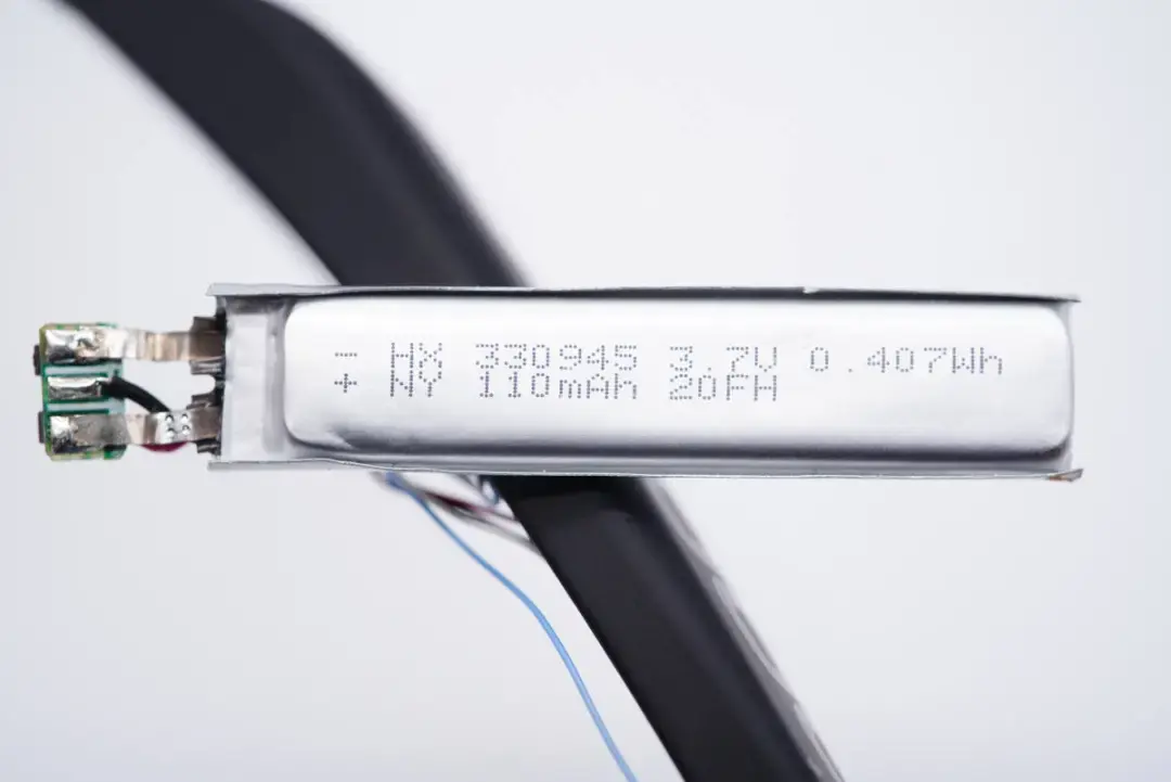

moregy摩乐吉 智能语音眼镜与日常佩戴的眼镜款式比较接近,镜片可替换,鼻托可调整;内部结构也比较直观、规整。大量出货的话价格可能会比较亲民。

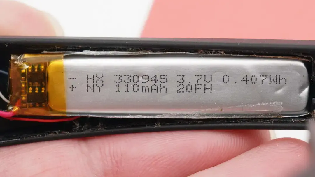

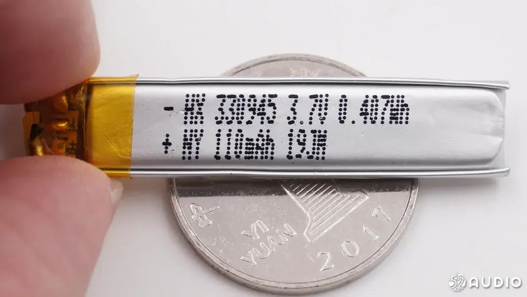

眼镜内置一颗110mAh 3.7V的锂电池。型号HX 330945。
1、拆解报告:moregy摩乐吉 智能语音眼镜

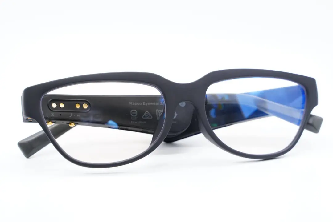

雷柏 Z1 Sport 智能音频眼镜
雷柏 Z1 Sport 智能音频眼镜在外观设计与常规的黑框眼镜相似,镜框采用了TR90材质,具有轻量化、韧性高、耐磨损和不易变形的特点,使整机重量控制在了43克。眼镜自带一副白色镜片,可以过滤大部分电子屏幕产生的蓝光。附赠一副TAC偏光镜片,用于烈阳时户外运动使用,有效伤害和防止眩光。
内部结构配置上比较简洁,清晰明了。左右镜腿内均配备了一颗16mm的全频喇叭单元,提供开放式的音频体验。其余部分左耳内为电池单元,右耳内为主板单元。锂离子软包电池容量110mAh,可为眼镜提供约5小时的音乐续航。并配备有电路保护板,负责电池的过充过放过流保护功能。
锂离子软包电池型号:330945,电压:3.7V,容量:0.407Wh/110mAh。
1、拆解报告:雷柏 Z1 Sport 智能音频眼镜

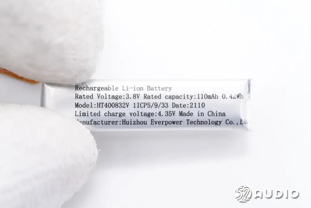

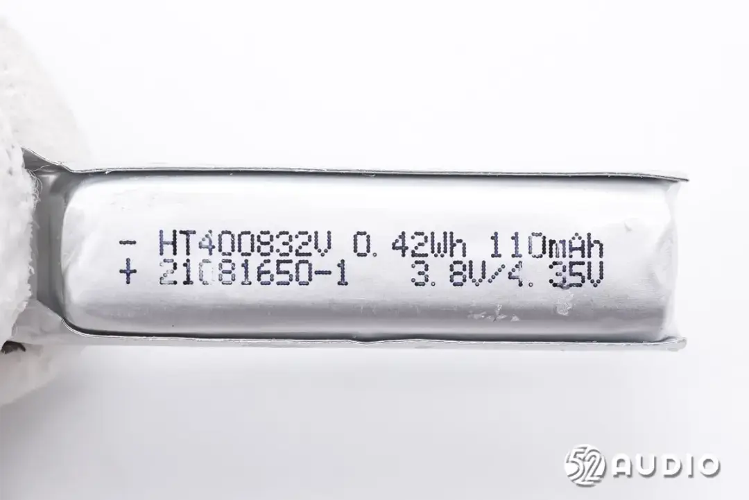

镜腿内置锂电池标签上信息,型号:HT400832V,额定电压:3.8V,额定容量:110mAh/0.42Wh,充电限制电压:4.35V,来自惠州恒泰科技有限公司。
电芯上丝印信息与外部标签一致。

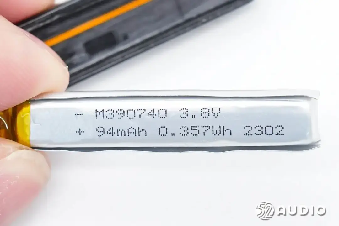

眼镜内置锂离子电池型号:M390740,标称电压:3.8V,额定容量:94mAh 0.357Wh,生产日期:2023年2月。
1、天猫精灵智能眼镜拆解,骨传导开放式听音,双麦ENC通话降噪

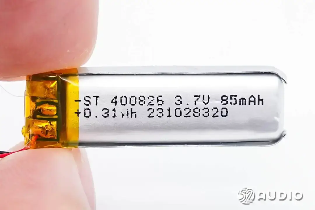

WITGOER智国者S03智能音频眼镜在外观方面,采用了大镜框半框设计,搭配烤漆质感,佩戴个性时尚,能够适配不同人群。同时在体积上,重量仅有33.5g,搭配可自由调节的金属丝鼻架和硅胶鼻托,能够提供舒适的佩戴体验。
内部结构方面,左右镜腿采用了类似TWS耳机的镜像设计,通过无线连接,镜框无需线缆。主要配置上,两只镜腿均采用了15x6mm方形扬声器,内置了ST神通天下85mAh锂电池组,主板上搭载了Bluetrum中科蓝讯AB5636A蓝牙音频SoC,Nsiway纳芯威NS4150B音频功率放大器,以及一颗用于拾音的MEMS麦克风等。
智国者S03智能音频眼镜内置锂电池型号:ST 400826,标称电压:3.7V,额定容量:85mAh 0.31Wh,来自ST神通天下。电池配备有电路保护板,通过高温绝缘胶带包裹防护。
1、WITGOER智国者S03智能音频眼镜拆解,开放式声场,ENC通话降噪
