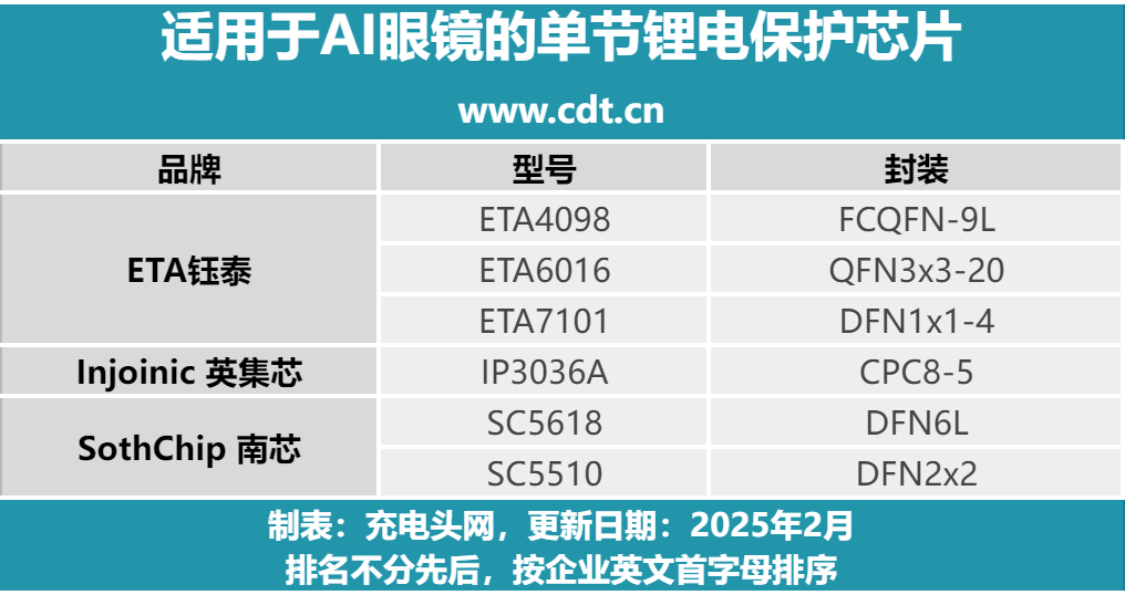

单节锂电保护芯片
充电头网已将具体型号及相关封装参数汇总成上表所示,

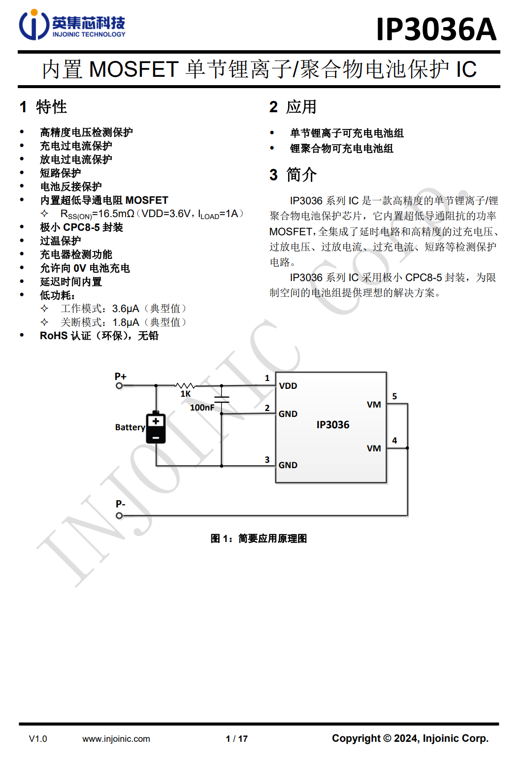

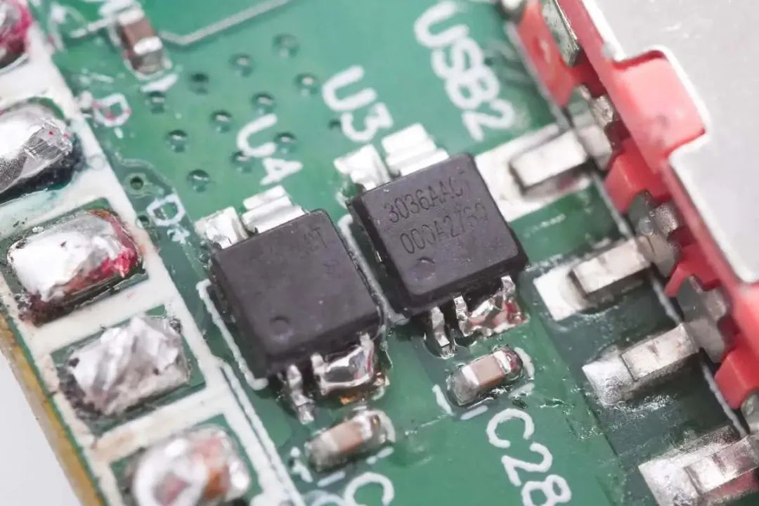

英集芯IP3036A
IP3036A是一款高精度单节锂离子/锂聚合物电池保护芯片,内置具有16.5mΩ超低导通阻抗的功率MOS管,可以更快响应电路中的变化并减少功率损耗,有效避免电池遭受过充、过放、短路等危险情况。
IP3036A具备高精度电压检测,支持充电器检测功能,具有极低的功耗,在工作模式下的功耗只有3.6μA左右,在关断模式下只有1.8μA左右,通过了RoHS环保认证。
IP3036A支持充放电过电流保护和短路保护,并具备电池反接保护,支持0V电池充电。IP3036A支持4.2V电池应用,适用于单节锂离子可充电电池组与锂聚合物可充电电池组等领域,采用CPC8-5封装。
1、有效保障电子设备安全,英集芯IP3036A锂电池保护芯片解析

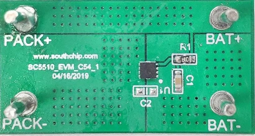

南芯SC5510
SC5510系列是针对单节锂电池应用的保护芯片,内部集成了超低阻抗的MOSFET,路径阻抗低至9mΩ,适用于大电流放电场景,如24W移动电源等。 该芯片提供过压保护、欠压保护、充电过流、放电过流、短路保护和热关断保护等功能。 此外,SC5510具有超低的静态工作电流,延长了电池的待机时间,并采用小型DFN2x2封装,适合空间受限的应用。
